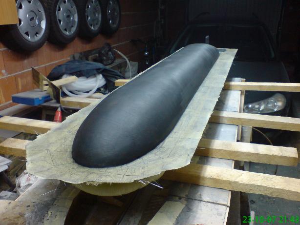

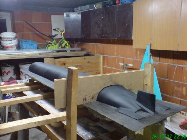

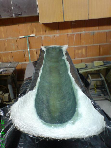

W projekcie TYPHOON kopyto było gipsowe pokryte ok. 10warstwami pasty do butów.
Laminowanie formy kadłuba odbyło się bez problemu i wyjecie z formy również.
DSC00028.JPG [ 41.97 KiB | Przeglądane 4194 razy ]
DSC00024.JPG [ 37.11 KiB | Przeglądane 4194 razy ]
DSC00021a.JPG [ 40.25 KiB | Przeglądane 4194 razy ]
