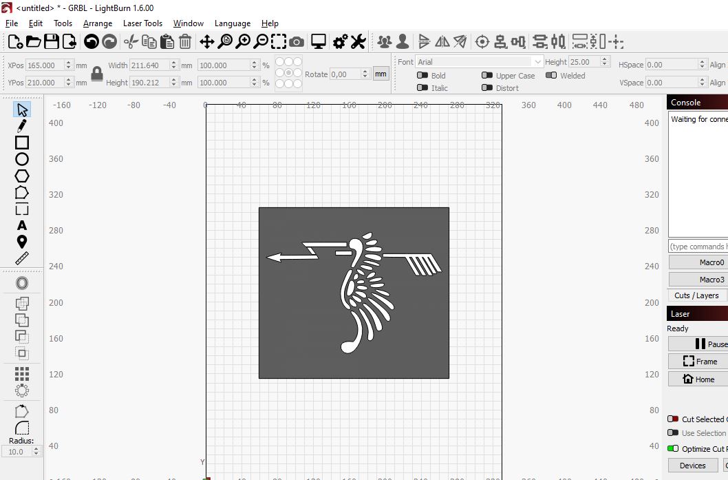

Jeśli chodzi Ci o to jak z obrazka zrobić wycięcie kształtu - to za pomocą LightBurn jest to dosłownie dwa trzy kliknięcia.
Importuję obrazek Ctrl+I, po zakończeniu pojawia się na ekranie

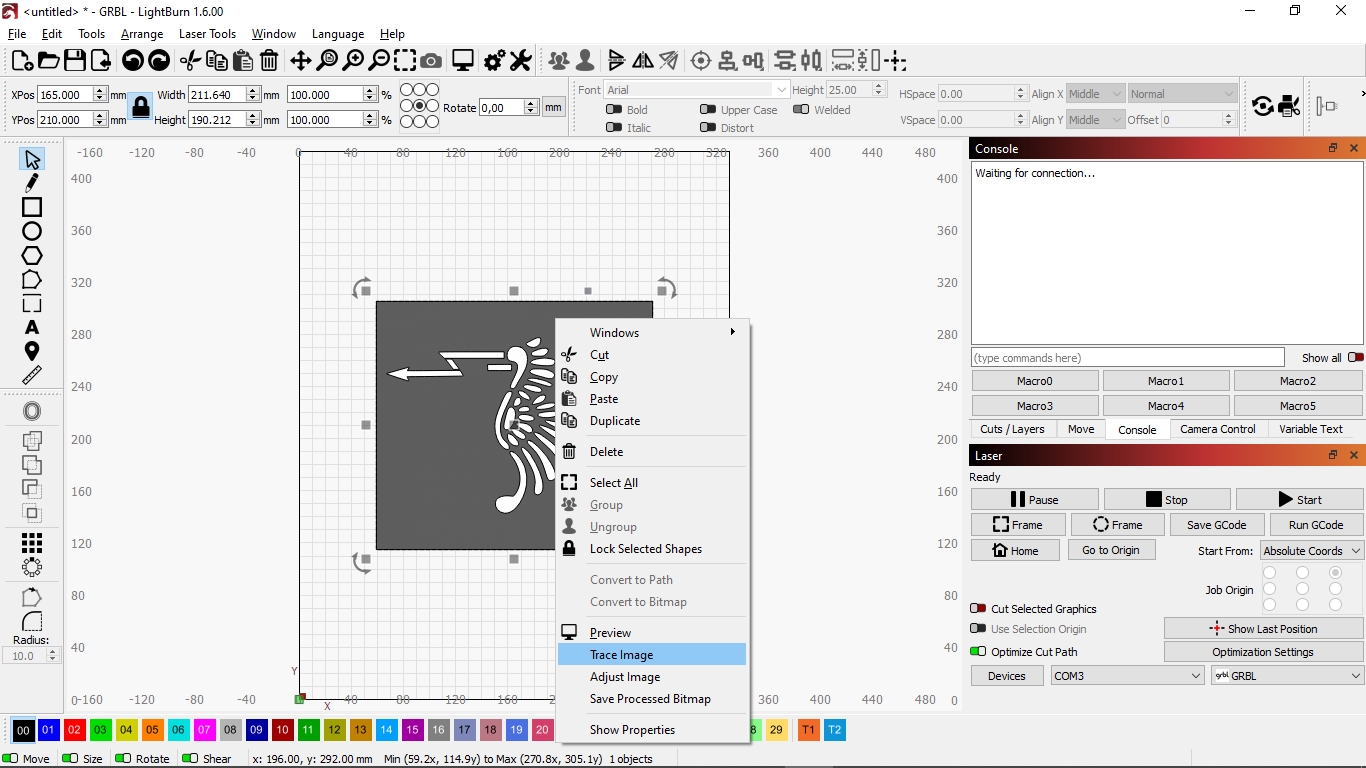

Na obrazku klikam prawym przyciskiem myszki i wybieram opcję Trace image, a jak ktoś ma po polsku to Obrysuj obraz.

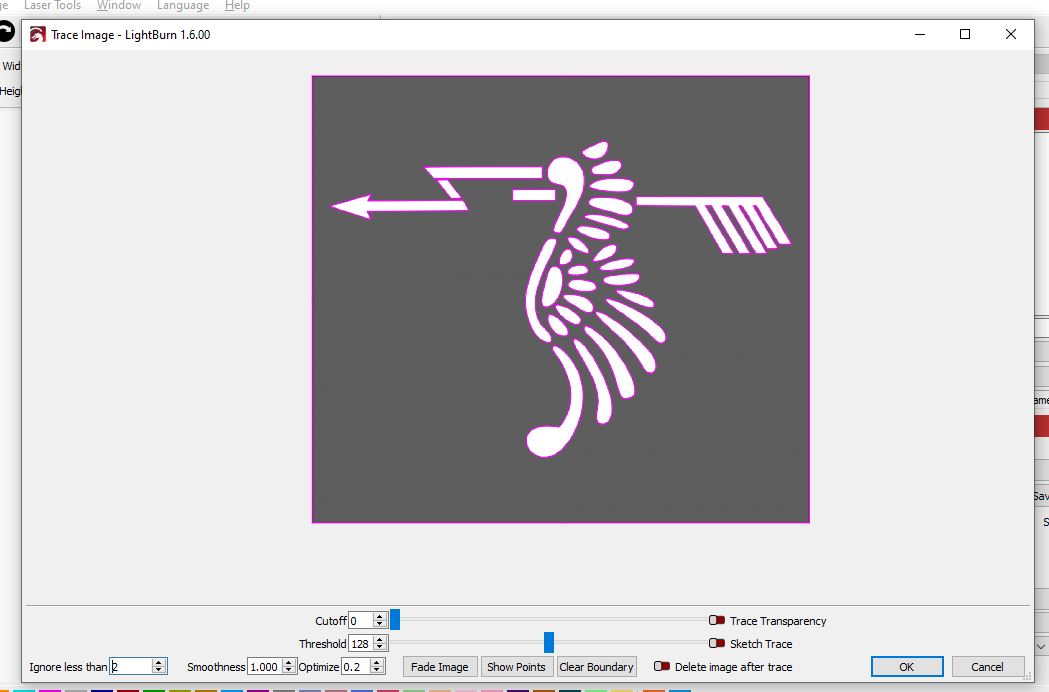

Parametry, które się pojawią czasem trzeba pozmieniać żeby dobrze "złapał" ale w tym przypadku nic nie trzeba zmieniać. Potwierdzamy i to właściwie koniec.
003.JPG [ 62.54 KiB | Przeglądane 1746 razy ]
Jeszcze trzeba usunąć oryginalny obrazek, więc klikam go lewym naciskam klawisz Delete.

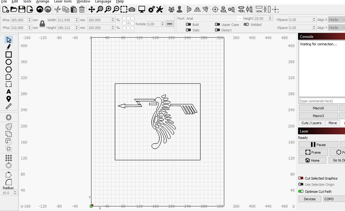

Mam kreski z ramką, teraz wystarczy zaznaczyć całość i zmienić wielkość na zadaną. Dobrać parametry cięcia czyli moc i prędkość. Ustawić materiał i można ciąć. Dobrze ustawiona moc nie przepali na wylot całości a wypali tylko wierzchnią warstwę. Zostawiając spód naklejki w całości. Nie mam teraz niestety żadnej naklejki żeby pokazać efekt końcowy
004.JPG [ 110.49 KiB | Przeglądane 1746 razy ]
Jeśli wycinam z taśmy izolacyjnej lub innej która nie ma swojego "spodu" to albo naklejam ją na szybę i wtedy tnę albo naklejam na stary podkład z innej naklejki.
Rzeczy bardziej skomplikowane fajnie przenosi się folią typu transfer.
