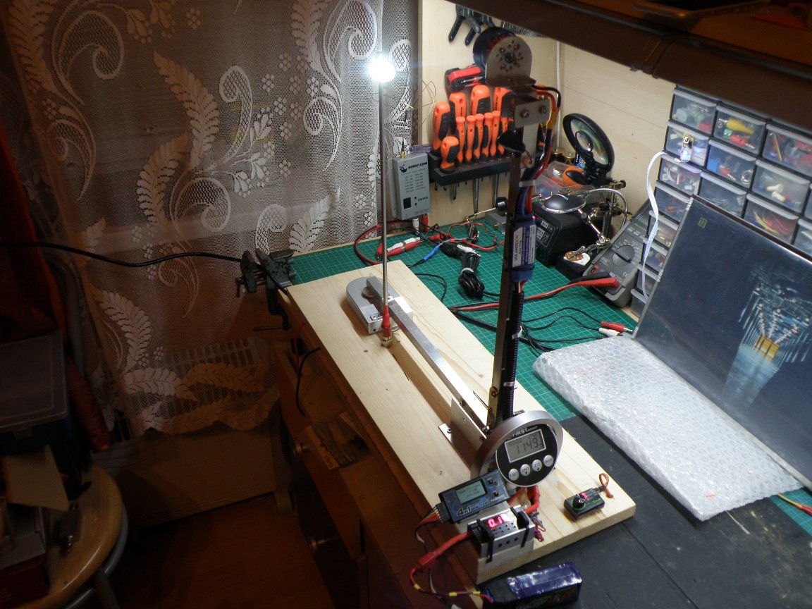

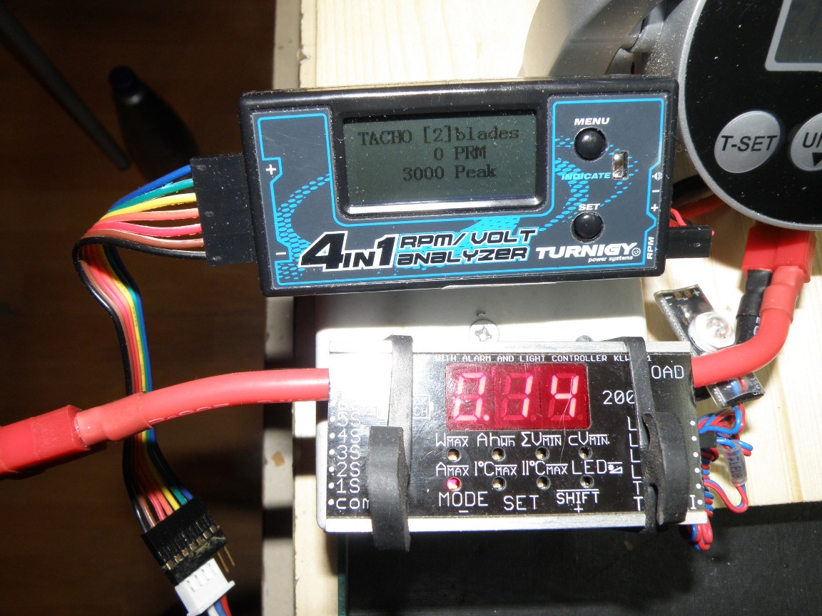

Temat już kilka razy opisywany i dobrze znany. Postanowiłem pochwalić się swoim przyrządem do porównywania napędów w samolotach. Zrobiłem dwa ulepszenia, których nie znalazłem w necie, jedno to takie że dołożyłem "halogen" ledowy do oświetlenia czujnika obrotów, dzięki czemu można sprawdzać obroty przy sztucznym świetle, drugie to takie że po pomiarach można złożyć ramię pionowe i maszcik z diodą, przez co zajmuje dużo mniej miejsca jak nie jest używany.
Ponieważ nie lubię kabelków na wierzchu to starałem się je jak najbardziej schować.
Kilka fotek z budowy:

Komentarz: Dzięki świecącej diodzie wskaźnik obrotów pokazuje zero, nawet przy włączonych świetlówkach.
7.JPG [ 219.18 KiB | Przeglądane 8616 razy ]
Komentarz: Dzięki składanemu ramieniu, zajmuje bardzo mało miejsca.

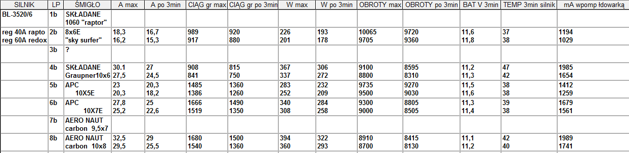

Pierwsze pomiary zrobione, dzięki takiej hamowni, a właściwie pomiarów zrobionych za jej pomocą, można dobrać najlepszy napęd do swojego modelu.
Poniżej tabelka, zrobiłem porównania zestawu śmigieł na dwóch silnikach, póki co najlepiej wypada zestaw 5a. Jadą do mnie jeszcze jakieś śmigła i silnik, to z czasem uzupełnię dane w tabelce, może ktoś skorzysta. Silniki które miałem pochodzą z zestawów dołączonych do samolotów Sky surfer 2000 i Raptor FPV V2 2000. W tabelce jest śmigło oznaczone "?" , nie było na nim żadnego opisu, ma 8". Podejrzewam że pochodzi z fabrycznego zestawu Sky surfera.
Zajęło mi to trochę czasu, żeby jak najbardziej wykluczyć błędy pomiaru robiłem to jednym aku ( lipo 3s 5000 20-30C turnigy ), po każdym pomiarze ładowałem aku do pełna.

Można porównać pomiary przy dwóch różnych regulatorach ( 40A Raptor i 60A redox )

Uaktualniłem pierwszą tabelkę.
