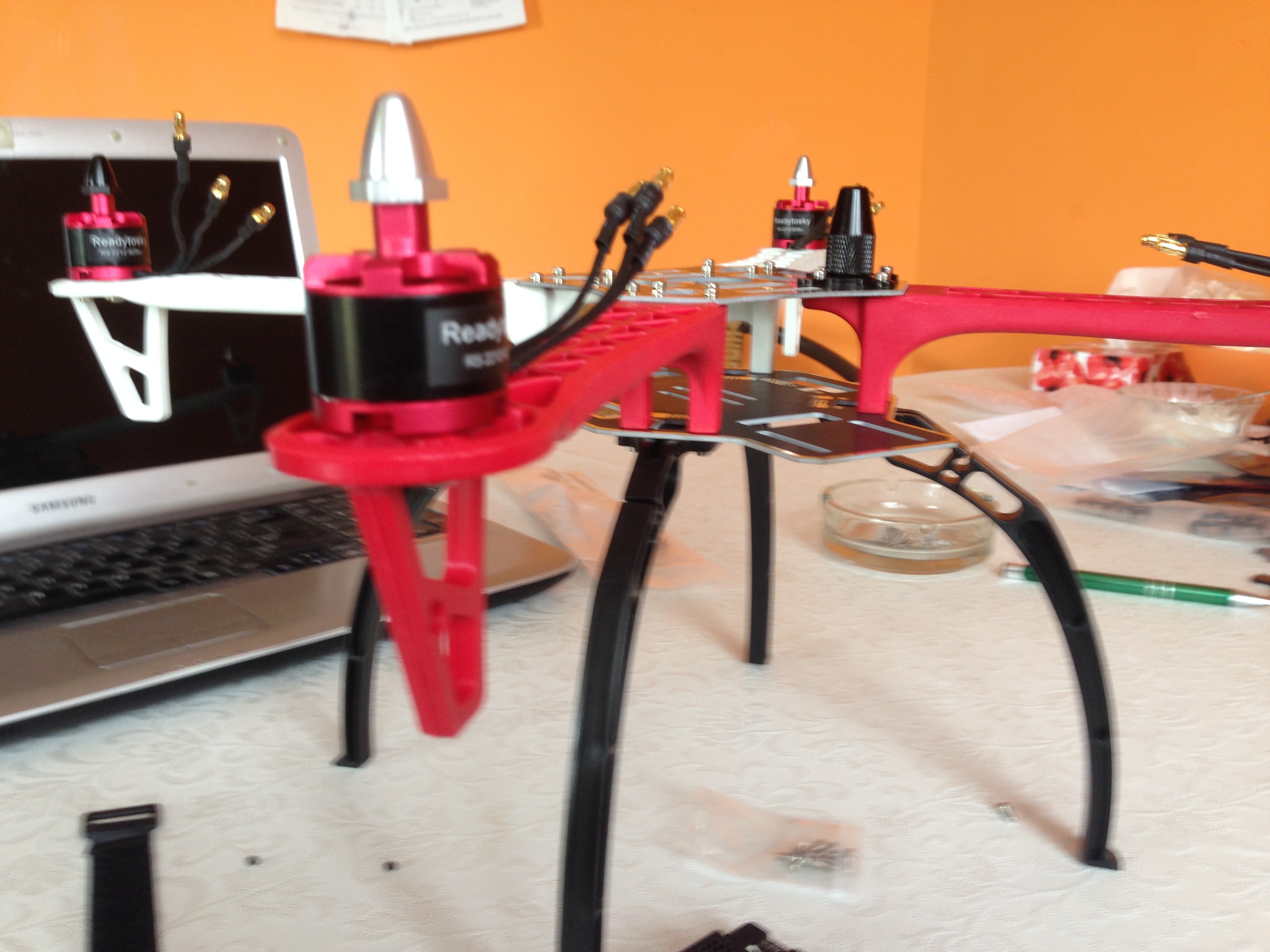

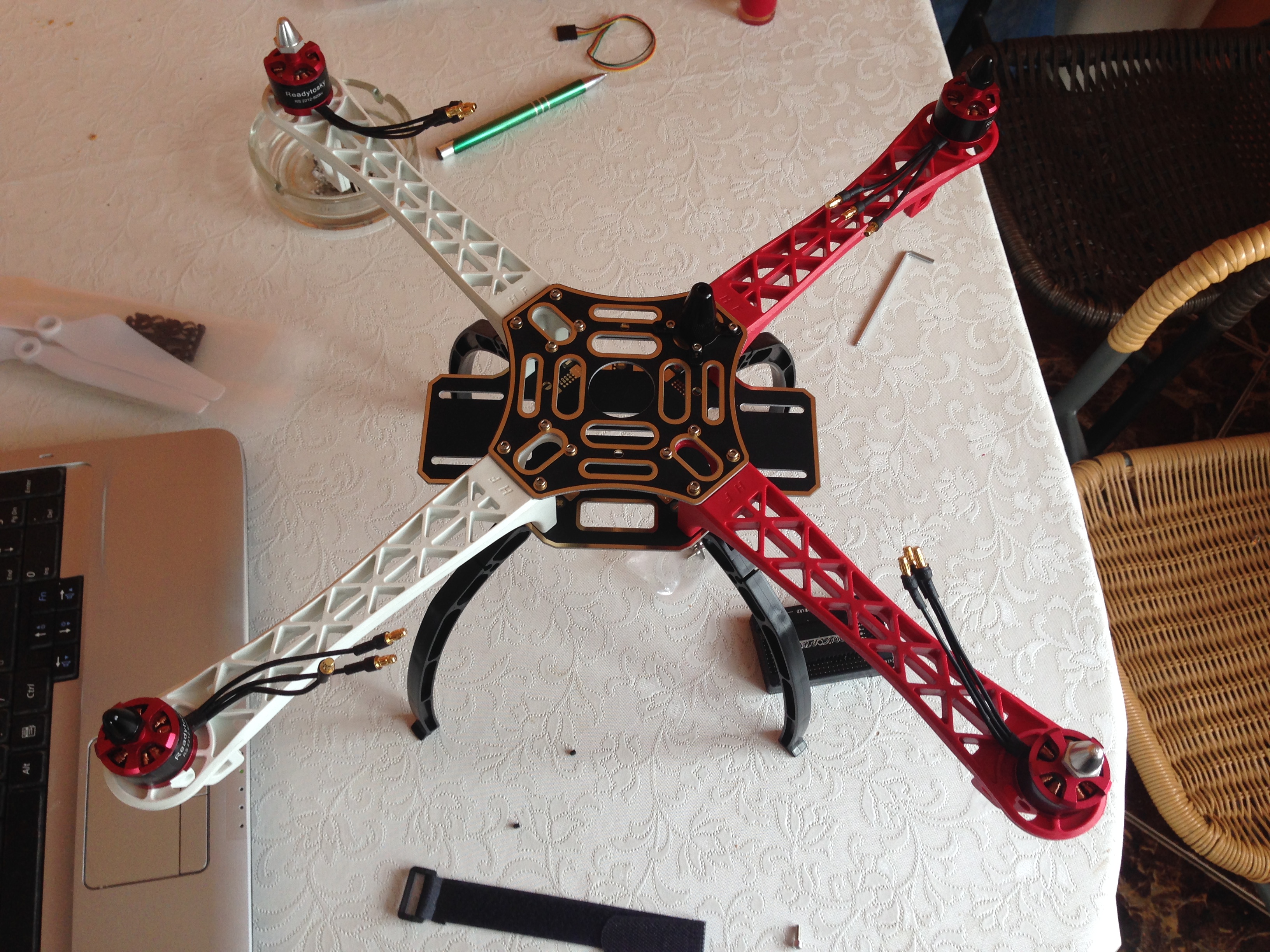

Witam zachciało mi się quada no to se sprawiłem :D .
Ale od samego początku było z przebojami, pierwsza paczka zginęła gdzieś po drodze i po trzech miesiącach od zakupu dostałem zwrot i zamówiłem następną, ta dotarła bez większych przygód.
IMG_0536.JPG [ 1.61 MiB | Przeglądane 30082 razy ]
IMG_0535.JPG [ 2.54 MiB | Przeglądane 30082 razy ]
IMG_0534.JPG [ 2.44 MiB | Przeglądane 30082 razy ]
Kopterek już w sumie złożony do kupy, resztę zdjęć później.

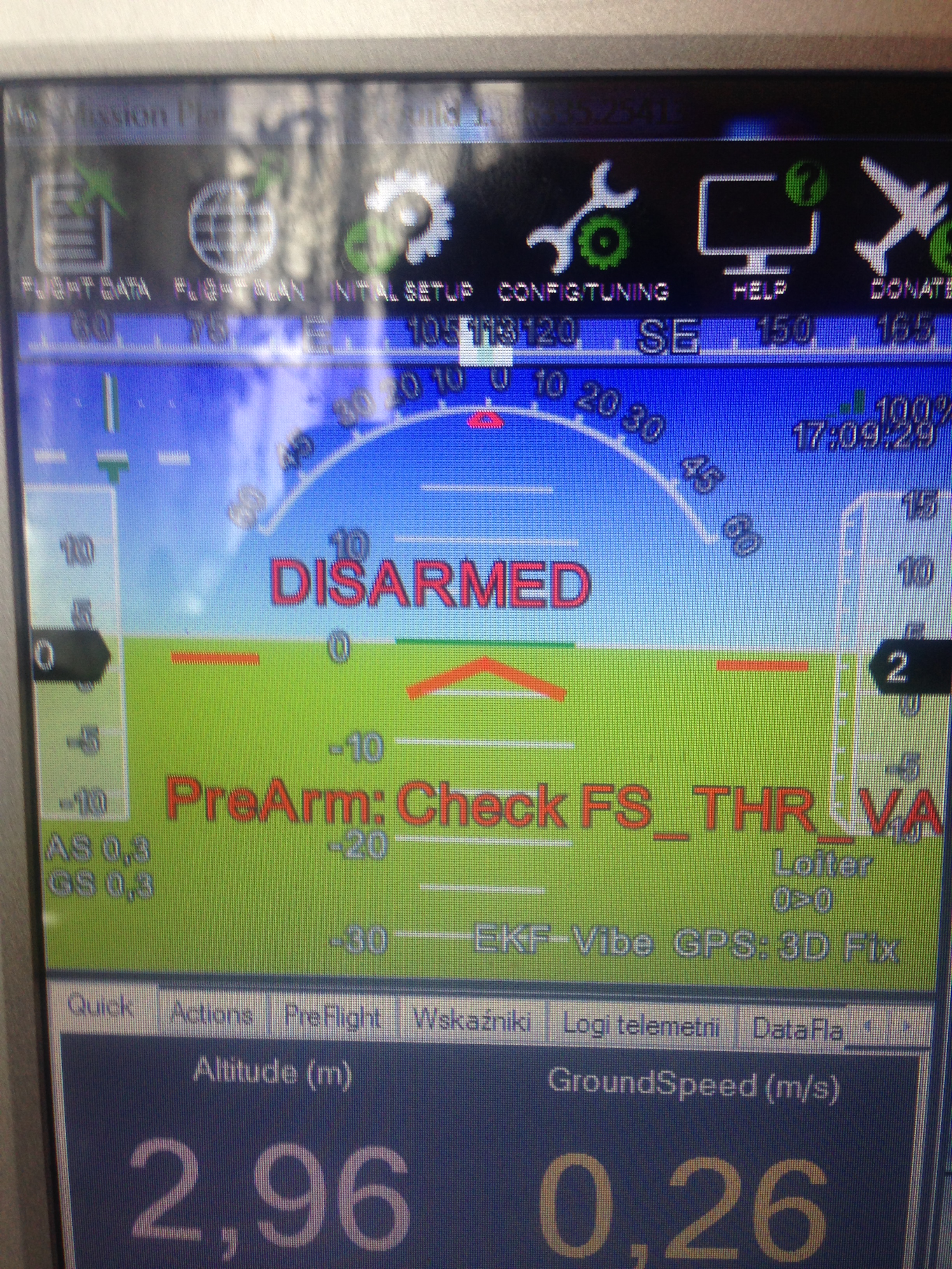

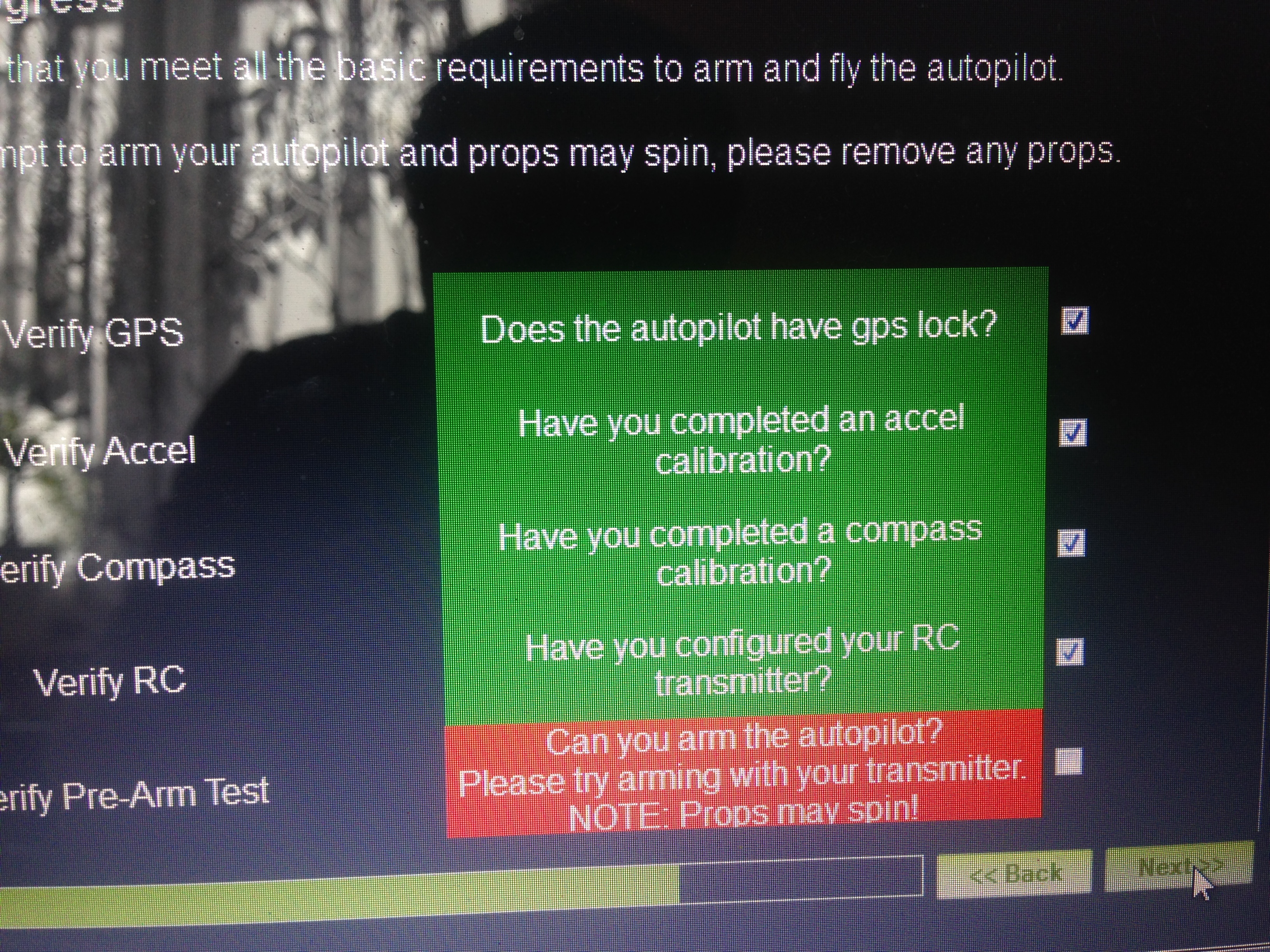

Przyszedł czas na instalacje Apm no i tu zaczynają się schody, cały wizard przechodzi bez problemu a na końcu nie chce uzbroić silników z drążka w aparaturze a co za tym idzie instalacja jest nie pełna.
IMG_0543.JPG [ 3.65 MiB | Przeglądane 30082 razy ]
i nie można uzbroić silników, jakieś pomysły co może być nie tak bo już mi ręce opadają.

Ale trzymałeś przynajmniej 5 sekund drążki?

APM, czy Pixhawk to dość rozbudowane ap z włączonymi domyślnie zabezpieczeniami. Jeśli masz np wybrany tryb lotu wymagający GPS - musisz mieć locka gps aby uzbroić.
Systemy muszą być sprawne i przejść kalibrację (magnetometr, acc, baro itd...).
Na pierwszej stronie Mission Plannera w okienku ze sztucznym horyzontem pojawiają się komunikaty co jest nie tak.
Ten AP jest świetny - uważam za "the best" ale wymaga czasu na ogarnięcie i dobrą konfigurację.
Powalcz z czytaniem TU.
A potem czytaj dalej, więcej i jeszcze... (:)
Jak go ustawisz ok - będziesz mega zadowolony (ja jestem).

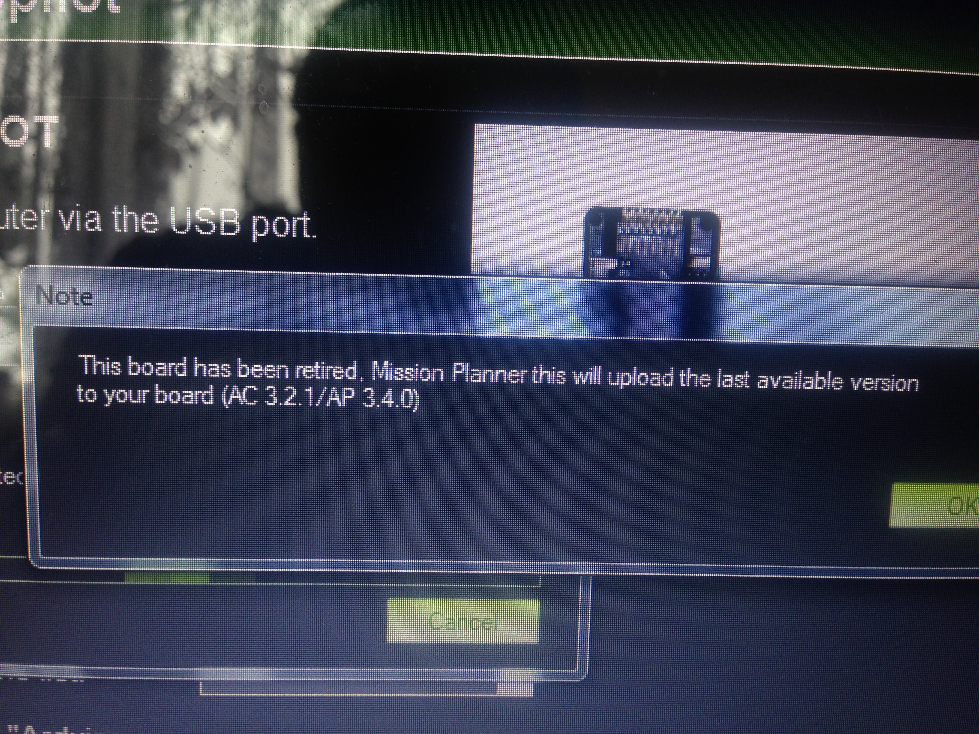

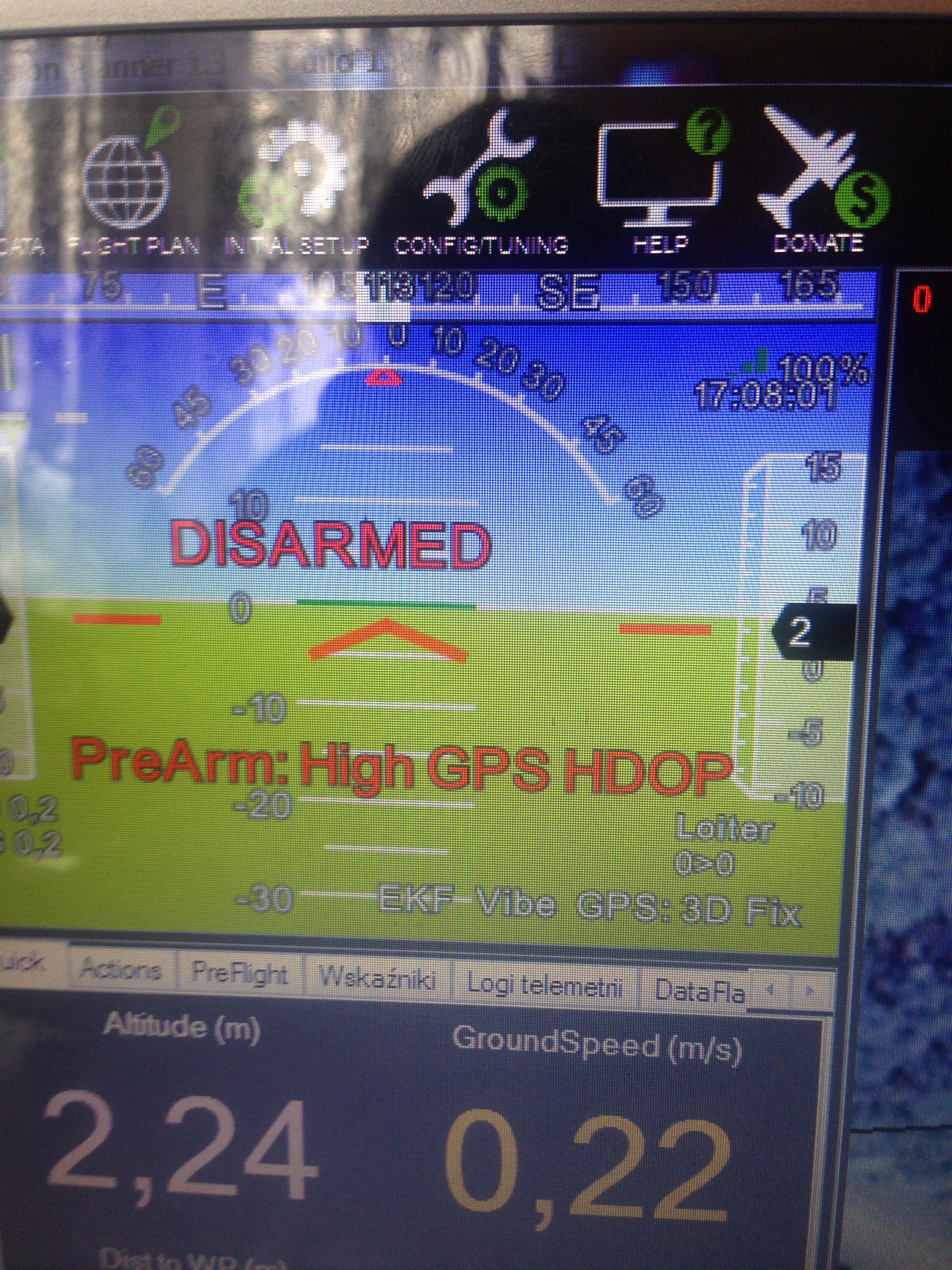

Co jeszcze zaobserwowałem to podczas instalacji wizarda wywala mi taki komunikat
IMG_0547.JPG [ 3.64 MiB | Przeglądane 30054 razy ]
jak kliknę ok to dalej idzie już bez problemu.
Po ukończeniu instalacji na ekranie Flight Data wywala takie komunikaty na czerwono
IMG_0544.JPG [ 3.78 MiB | Przeglądane 30054 razy ]
IMG_0546.JPG [ 3.83 MiB | Przeglądane 30054 razy ]
:cry:

Za słaby lock GPS (HDOP to dokładność lokalizacji) a FS_THR to chyba wartość "gazu" dla failsafe źle ustawiona. Powinna być mniejsza niż normalne min.
Edyta - większe HDOP - to większe koło w którym może się znajdować model. Im mniejszy ten parametr tym lepiej.
FS_THR_VALUE: Throttle Failsafe Value
The PWM level on channel 3 below which throttle failsafe triggers
Range 925 - 1100.
Musisz mieć taką konfigurację failsafe w odbiorniku, aby po wejściu w FS dawał gaz poniżej minimum (np mniej niź 1000). I tak konfigurujesz radio w mission plannerze.
I EDYTA2: Ten komunikat o wersji firmware jest ok. APM przestał być wspierany. Teraz tylko na Pixhawka nowy firmware można wrzucić. Ten, który Mission Planner wybiera Tobie jest OK. To ostatni copterowy firmware dla APM.
No to jeszcze jedna edycja - w tym linku, który załączyłeś masz wszystko ładnie opisane w związku z gazem przy failsafe. Tak też musisz ustawić. W trybie FS odbiornik musi dawać pwm niższy niż minimum gazu jakie jest ustawione dla throttle w czasie normalnego działania (w zasięgu).

Tak z tym sobie poradziłem HDOP spadł do 1,8 jest 11 satelit już te komunikaty nie pokazują się ale w zakładce messages jest jeszcze alert arducopter v 321 czyżby chodziło o jakąś nieprawidłową wersje oprogramowania, przy instalacji wizarda wyskakiwał podobny komunikat

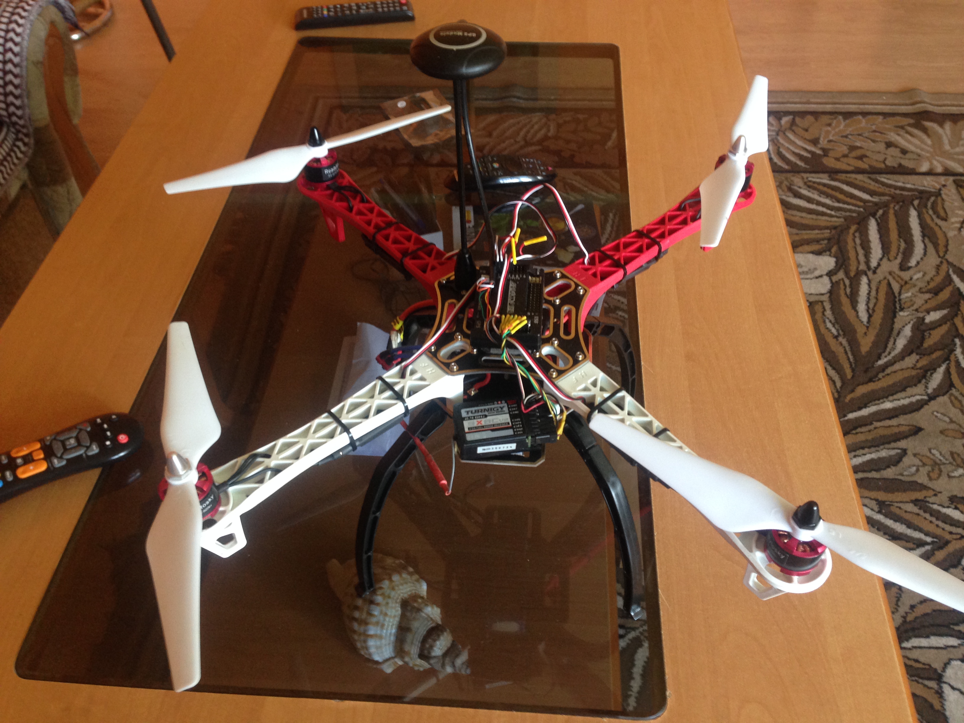

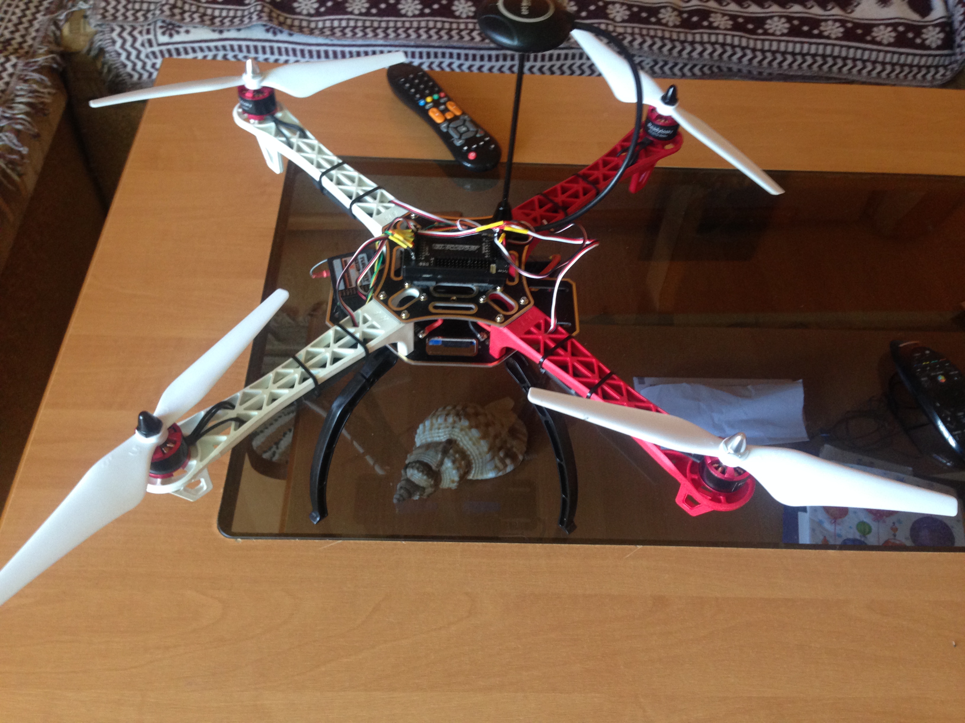

No to pierwszy sukces, kontroler uzbraja silniki i ma chęć latać.
Dla potomnych co by im się nie chciały uzbroić silniki, u mnie był taki problem że w zakładce failsafe wartość prądu była ustawiona 13,7 v czyli na pakiet 4 s a ja mam 3 s, po zmianie wartości na 11,1 apm uzbraja silniki.
A tak obecnie wygląda Quad.
IMG_0549.JPG [ 1.83 MiB | Przeglądane 29985 razy ]
IMG_0548.JPG [ 1.84 MiB | Przeglądane 29985 razy ]
zostało poukładać kabelki i poustawiać co trzeba, bo jak na razie nic nie działa jak bym chciał, gaz pracuje skokowo, jak dam pół gazu to najpierw lekko przyspieszy a potem sam zacznie zwiększać obroty, jak się do tego zabrać nie wiem, czarna magia dla mnie ale trza poczytać i może coś się wymyśli, najgorsze jest to że u mnie w Mission planner brak funkcji takich jak w linkowym opisie, albo są tylko może mam problem z ich znalezieniem bo moja wersja MP trochę się różni od opisywanej.
Jeszcze takie pytanko, jak podłącze Quada do Mission Planner to na mapce widać jak dryfuje, w odniesieniu do obiektów na mapce to tańczy tak na oko na terenie 6 na 6 metrów, czy to normalne i tak może zostać czy jednak wymaga jeszcze jakiejś kalibracji ?.
Pozdrawiam Tomek.

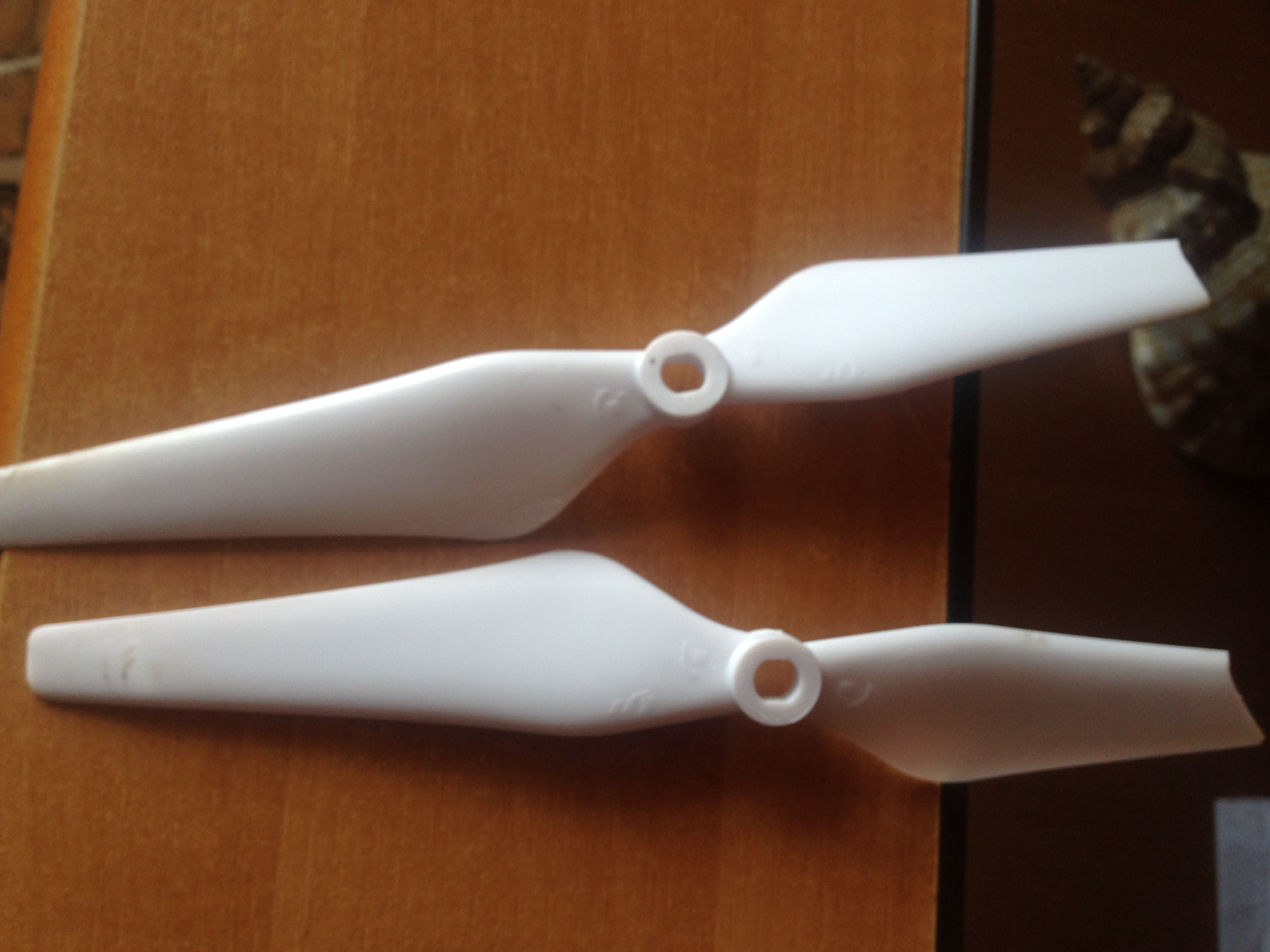

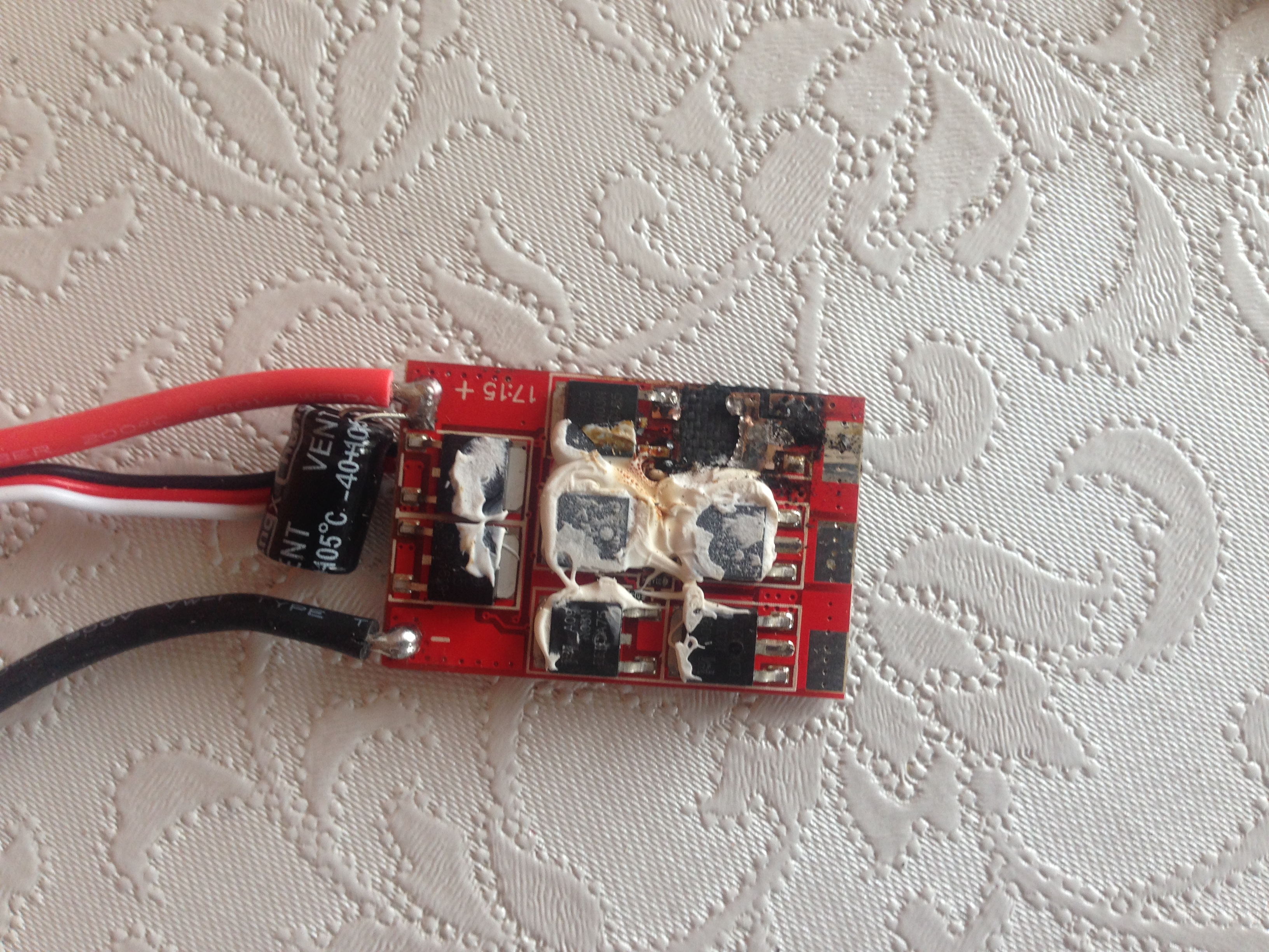

No to pierwsze krety za mną, straty niewielkie ale jednak, połamane śmigła i jedna noga, a najgorsze to spalony regulator, na szczęście dwa są w zapasie, nogę skleiłem na żywicę i okleiłem taśmą, bez taśmy przecież nie poleci :lol:
IMG_0555.JPG [ 2.86 MiB | Przeglądane 29904 razy ]
IMG_0556.JPG [ 1.71 MiB | Przeglądane 29904 razy ]
IMG_0557.JPG [ 1.34 MiB | Przeglądane 29904 razy ]
Logów jakoś czytać jeszcze nie potrafię, ale powoli zaczynam ogarniać te APM.
Mam kilka pytań do znawców tematu
Przed spaleniem regulatora, po uzbrojeniu silników stały w miejscu, po wymianie regulatora i kalibracji, teraz silniki się kręcą a właściwie jedne drgają a inne się kręcą, jak to wyłączyć w apm lub ewentualnie podnieść obroty żeby wszystkie się kręciły?
Kolejne dotyczy kompasu bo to prawdopodobnie jego wina że Quad po włączeniu trybu loiter odlatuje w siną dal, wcześniej przy kalibracji ustawiłem Roll 180, ale wszędzie piszą że trza ustawić Rotation Roll 180, ale u mnie w MP nie ma takiego parametru więc ustawiłem Rol 180 i Quad odlatywał w siną dal, teraz w tym okienku nic nie ustawiałem, skalibrowałem kompas jeszcze raz i jest spora poprawa,co prawda mogło by być lepiej, co tam ustawić jeśli nie ma funkcji Rotation Roll180 ?.
Kolejna sprawa dotyczy uzbrajania silników, u mnie Apm nie pozwala uzbroić silników puki nie znajdzie odpowiedniej ilości satelit, czy można tak ustawić apm żeby uzbrajał się na przykład w trybie stabilize bez tej odpowiedniej ilości satelit a na przykład już w trybie loiter wymagał odpowiedniej ilości satelit, jeśli tak to jak to zrobić, bo dziś wyszedłem polatać a tu kicha apm nie chce uzbroić silników, czekałem z piętnaście minut wróciłem do domu, i tam znalazł odpowiednią ilość dosłownie w 10 sekund, czy na dworze słoneczko mu przeszkadza nie wiem bo w domu w cieniu świetnie sobie radzi.

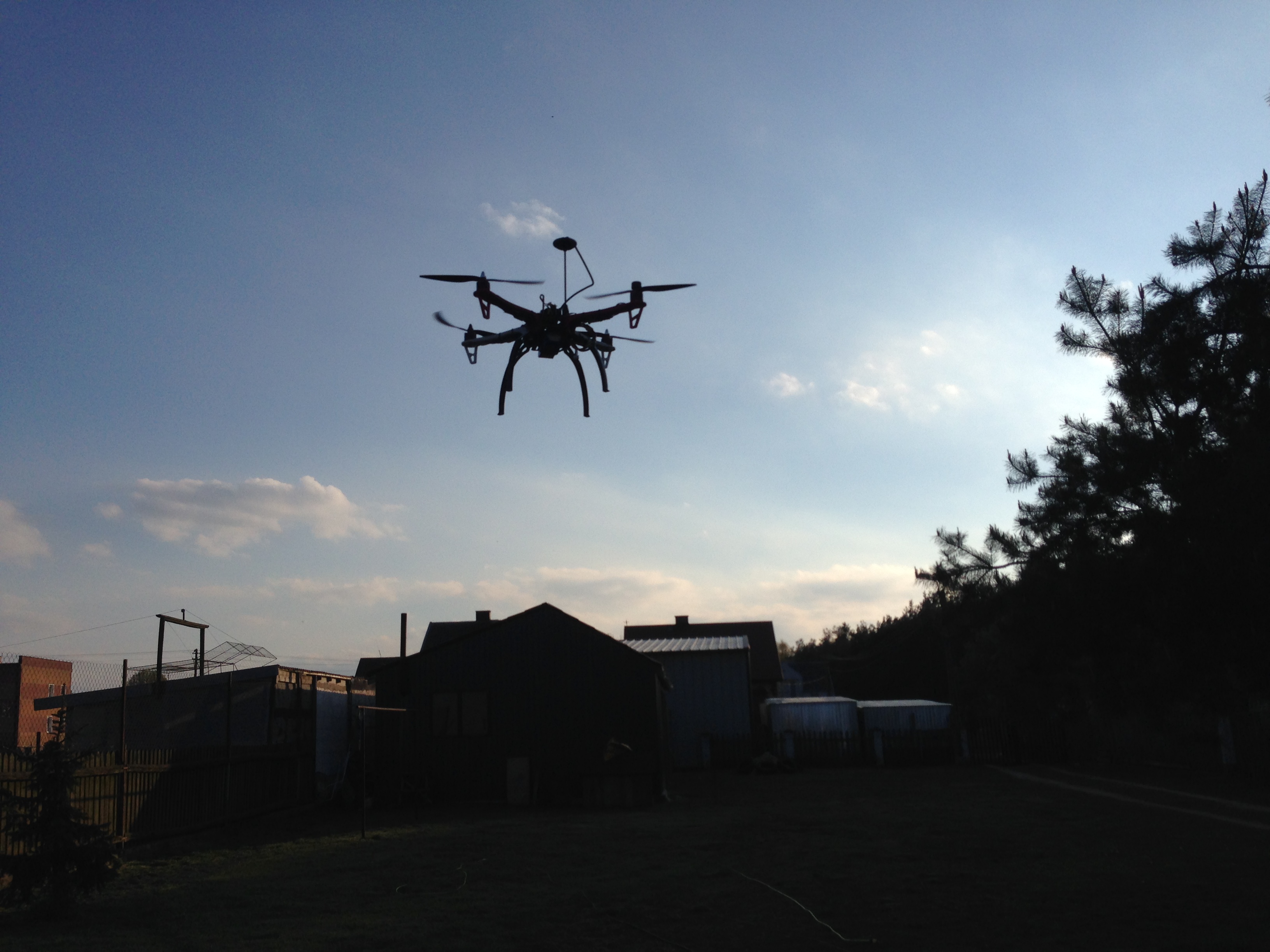

Quad ogarnięty, lata ładnie wisi i wraca na miejsce startu perfekcyjnie, ląduje niemal idealnie w punkt, maksymalna różnica między startem a lądowaniem po auto powrocie to jakieś 20 cm, jak na razie cały czas testy, testy i dużo czytania lektury, ale z każdą chwilą coraz bardziej podoba mi się APM, a już niemal miał iść do ludzi :D .
Quad oczywiście będzie jeszcze doposażany ale na razie jeszcze trochę praktyki w lataniu, bo lata to zupełnie inaczej niż 250-tka ale z każdym lotem zaczynam się przyzwyczajać.

Linux napisał(a):
Gdzieś w ustawieniach było coś takiego, że musi łapać GPS, żeby mógł się uzbroić. Zmieniłem i już jest dobrze. Jeden silnik (ten co pisałem, że później startuje) podczas prób podziękował za współpracę razem z regulatorem... Co mogło się stać? Poleciał dym, silnik pachnie spalenizną, a regulator już tylko się grzeje.
Chińczyk dostał właśnie reklamację, a ja czekam kolejne długie tygodnie aż dojdzie mi nowy silnik i ESC. Z samolotami jakoś prościej to wszystko się odbywa :roll:
Może być kilka powodów (poniżej lista tego co ja osobiście przerobiłem i też spalił się albo silnik albo regiel):
1. zwarte mogło być uzwojenie - śruba mocująca silnik mogła wkręcić się za daleko. Prowadzi to do nierównej pracy silnika, grzania się regulatora a w skrajnych przypadkach do spalenia jednego i drugiego.
2. firmware w regulatorze mógł być nie zsynchronizowany z pozostałymi regulatorami - albo np sterowanie i częstotliwość taktowania regiel vs kontroler (8kHz, 16 kHz)
2b. ustawienia firmware w regulatorze był nieodpowiedni do silnika - ale to głównie ma znaczenie przy wyżyłowanych silnikach - np 2500kV na 4S...
3. Mógł się zawiesić tranzystor mocy, przez uszkodzenie na regulatorze lub zakłócenia.
Miałem taką sytuację - można to było wyczuć poprzez kręcenie silnikiem na sucho - bez podłączania baterii. 3 kręciły się pięknie a 1 jakoś tak dziwnie był hamowany. Takie hamowanie wynika ze zwarcia dwóch faz - czyli wskazywało na permanentne zwarcie w reglu. I tak też się stało. Po podłączeniu baterii regiel spłoną... a dokładnie jeden mosfet...
W tej chwili jest dokładnie tak. Ten spalony podpięty pod regulator kręci się tak jakby płynniej, ale z większym oporem - mniej czuć przeskakiwanie między magnesami wirnika. Odłączony również kręci się ciężej od pozostałych, ale nieznacznie lżej niż przy podłączeniu regulatora.
Mam nadzieję, że podłączając silnik do innego regulatora, i regulator do innego silnika nic nie popsułem w sprawnych elementach :?
Silniki to 2212 Readytosky, regulatory Simonk 30A więc popularny zestaw.
Śrubki sprawdzałem czy nie wchodzą za głęboko i jest duży zapas do uzwojenia.
Pozdrawiam Kuba.
 Tytuł: Re: Quad 450 z APM 2.6
PostNapisane: wtorek, 12 grudnia 2017, 08:51
Jeżeli możesz ten silnik odłączyć od regulatora to zobacz jak i czy będzie różnica w obracaniu się silnika jak zewrzesz wszystkie 3 fazy ze sobą - ale parami 1 z 2, 2 z 3 i 1 z 3. Jeżeli nie będzie dużej róznicy między tzn, że silnik ma gdzieś w środku zwarcie i zepsujesz kolejny regulator. Jeżeli różnica będzie za każdym razem przy podłączeniu różnych faz ze sobą - to może (MOŻE) oznaczać że w środku nie ma nic niepokojącego. Oczywiście to takie sprawdzenie organoleptyczne - bo np mój miernik napięcia jest zbyt mało dokładny aby mierzyć rezystancje silnika i stwierdzić, że jest przebicie/zwarcie między fazami. Miernikiem co najwyżej możesz sprawdzić czy nie ma przebicia między fazami a np statorem.

Jak widać podszedłem mało profesjonalnie do sprawy bo po prostu podpiąłem uszkodzony silnik pod dobry regulator i dobry silnik pod uszkodzony regulator. Żadna konfiguracja nie zadziałała. Przed chwilą sprawdziłem jeszcze raz czy na pewno wszytko inne działa i chyba mi się upiekło, bo jest ok 8-)
Pomiędzy dwoma fazami silnika jest dużo mniejsza rezystancja niż w przypadku pozostałych. Po połączeniu tych dwóch faz, silnik kręci się tak samo jak z niepołączonymi. Czyli chyba te dwie gdzieś w uzwojeniu się spotkały. Silnik będzie na części do pozostałych, a jak chińczyk uzna mi reklamację to rozbiorę regulator, może będzie widać co z nim nie tak.
Pozdrawiam Kuba.
