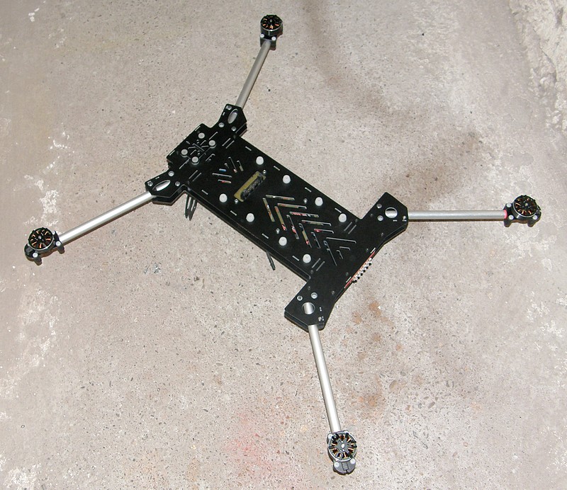

Na dziś moduł, nazwijmy go "napędowy", jest prawie gotowy
07.JPG [ 174.2 KiB | Przeglądane 10642 razy ]
08.JPG [ 186.28 KiB | Przeglądane 10642 razy ]
Pozostaje mi jedynie czekać na śmigła, a w międzyczasie zająć się (niech już będzie ;) ) modułem sterowania

Nie rozumiem jak są mocowane ramiona. Wycinanki super niemalże koronkowe i tego gratuluję z całego serca. Ale to mocowanie ramion, jak to działa?

... Ale to mocowanie ramion, jak to działa?
Pokazuję i objaśniam :)
Zarówno silniki jak i jeden koniec ramienia mocowany jest w boomblock'ach
Elementem obrotowym jest boomblock gdzie jedna jego strona skręcona jest śrubą poliamidową i zlicowana, a druga, znacznie dłuższą M3
Śruba ta stanowi jednocześnie oś obrotu ramienia
W pozycjach skrajnych jest dokręcana i stabilizuje ramię
Drugim podparciem ramienia jest boomblock zatrzaskowy
Tak to wygląda po rozłożeniu
Dodatkowo silniki "skręcone" będą do wewnątrz coptera o ok. 2-3 stopnie
Powinno to wytworzyć dodatkowy moment dociskający ramię do boomblock'a a dodatkowo ustabilizować konstrukcję przy zmniejszaniu wysokości
Spory będzie.
No cóż, mały nie jest
Ok. 40 x 30 cm przy złożonych ramionach
I tak mniejszy od hexy - ta miała 65 cm w stanie złożonym, a i to bez śmigieł
Na tym etapie waga konstrukcji to 860 g
Jarek
 Tytuł: Re: Jeszcze jeden quad
PostNapisane: poniedziałek, 28 grudnia 2015, 14:20
No i teraz dla mnie jest jasne. Dziękuję bardzo.
