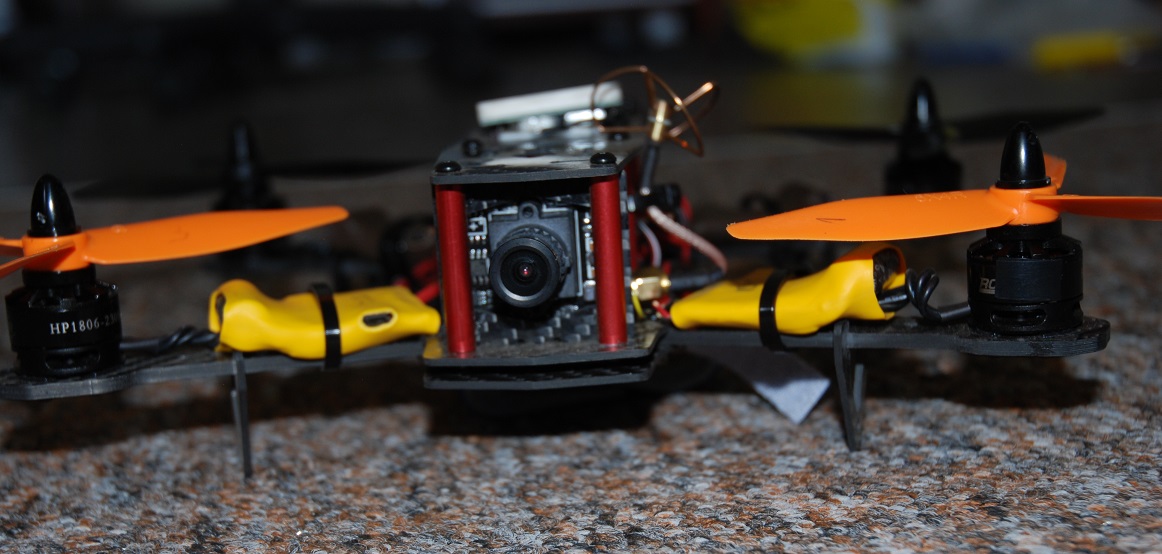

Do testowania różnych rzeczy lepiej sprawdza się coś małego, postanowiłem więc zbudować 250tke.
Tym razem nie chciało mi się rysować ramy - postawiłem na "jakiegokolwiek" gotowca.
Użyłem ramki oznaczonej jako OEM243
Wygląda to tak:
silniczki RCT 1806 2300kV - jakość wykonania ... jakoś dało się wyważyć ;)
śmigiełka HQProp 5x4x3 --- HQ to raczej nie od HighQuality ;) no ale udało się wyważyć ;)
Dodatkowo wydrukowałem sobie z gumy podkładki pod silniki, nie robiłem pomiarów z i bez więc niewiem czy jakoś istotnie zredukowały drgania ... ale mam lepsze samopoczucie ;)

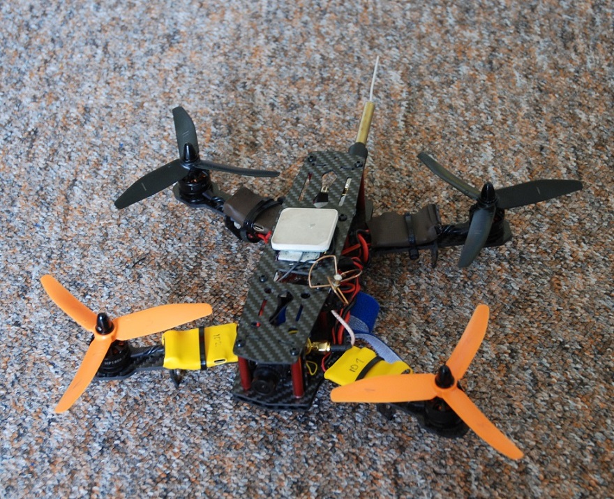

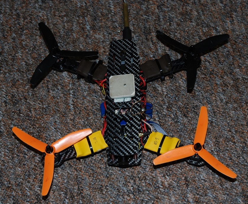

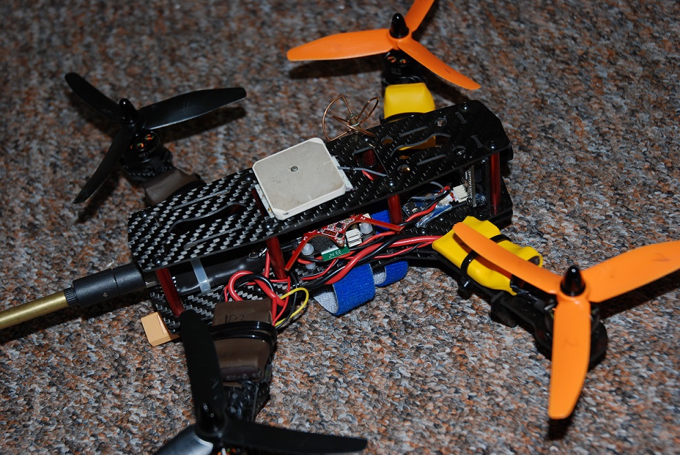

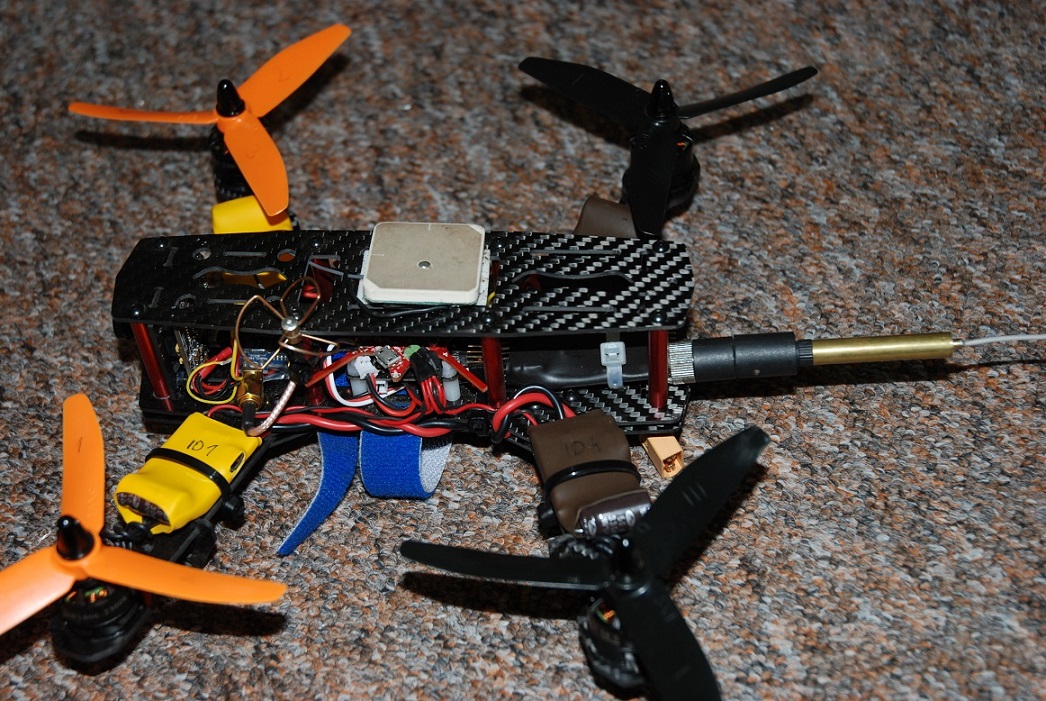

Nie byłbym sobą jakbym nie użył AutoQuada jako kontroler :)
Na tapetę poszedł AQ M4v2 plus N4 Expander (płytka z wyprowadzonymi złączmi PWM, modułem BT
Jako regulatory ESC32v3.
RX to eLeReS. VTX 200mW 5.8GHz.
Nie patrzcie na antenke do eleresa ;) Wkreciłem co miałem. Będzie wymieniona.
Kamera - firmowana przez EMAX jakaś paściowa 700TVL ale jestem miło zaskoczony ... po zmroku da sie latać ! :)
Na pakiecie 1300mAh czas lotu wynosi jakieś 5-6 minut. Niemam niczego większego aby sprawdzić jak by było z większą.
Waga do lotu całości to 538g.
Filmiku chwilowo brak bo nie miał kto filmować.

Trzeba było sobie wydrukować takie "kątowe" QAV250 12* Motor Mounts, wtedy "w przechyle" przy locie postępowym, rama jest w poziomie ;)

hehehe, ciekawe te skośne mocowania :)
