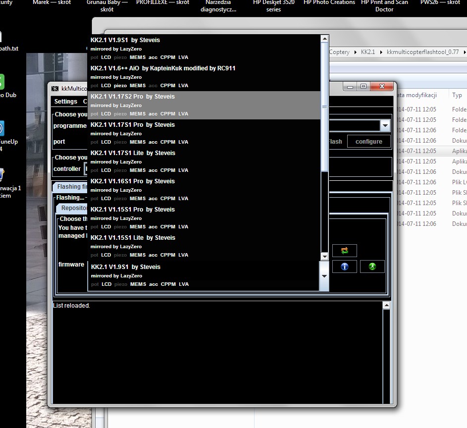

Z tego co doczytałem do zmiany flasha ściągnąłem kkmulticopterflashtool 0.77 bo jest jeszcze 0.80 jako beta2.
I tam mam dwa rodzaje kk2.1 i alternatywny do skrzydeł OpenAero.
I w rozwijanym menu mam że ostatni to kk2.1 v1.9S1 by Steveis.
A kozystałem z tej strony http://www.rcgroups.com/forums/showthread.php?t=2061620
Tomasz (robintom)
 Tytuł: Re: Y3
PostNapisane: piątek, 11 lipca 2014, 11:18
Ten firmware ma dziwną numerację. To co jest po kropce to nr wersji więc v1.9 jest starsze od v1.17 (17>9). Było by klarowniej, gdyby dodawali zero (v1.09).
Masz dwie wersje v1.17. Jedna jest lite, druga pro. Różnią się dostępnością do bardziej zaawansowanych opcji ustawień. Na początku wersja pro raczej nie będzie Ci potrzebna.
Dla jasności poniżej obrazek z wersjami:

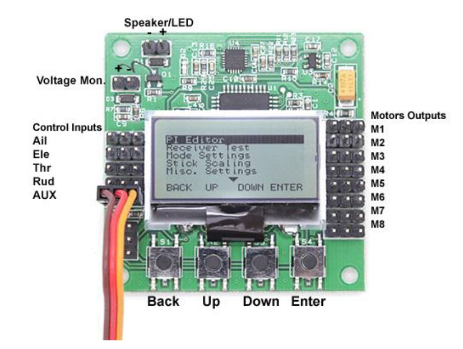

Teraz szukam podpowiedzi jak ma być zasilony KK.
Pod czerwone piny nad pinami od odbiornika maja iść kabelki prosto z lipo by monitorować napięcie?
Pod M1 podłączamy regulator z zsilaniem dla odbiornika, płytki i jednego serwa?
A reszta regulatorów ma wyciągnięty plus?
Edit:
Ha czyli pod M1 jest regulator z zasilaniem dla płytki i odbiornika.
Pod M2 z zasilaniem dla serw.
A potem juz od M3 regle z wydłubanym czerwonym zasilającym.
Dobrze zrozumiałem?
Tomasz (robintom)
 Tytuł: Re: Y3
PostNapisane: piątek, 11 lipca 2014, 22:01
Dobrze zrozumiałeś. M1 zasila płytkę, na pozostałych masz zasilanie serw. Jeśli masz BECe liniowe to nie musisz wypinać "+", nie pogryzą się.
Nad pinami odbiornika masz wejście prosto z Lipo do monitorowania napięcia, a jeszcze wyżej jest buzzer. KK2.15 ma już podobno zabezpieczenie na tych pinach przed odwrotnym zasilaniem, ale nie sprawdzałem jeszcze tego u siebie ;).
Jak masz odbiornik z wyjściem CCPM to możesz podpiąć sygnał pod AIL. Oczywiście trzeba zadeklarować w ustawieniach korzystanie z tej opcji.
kk2_15.jpg [ 95.45 KiB | Przeglądane 16770 razy ]
