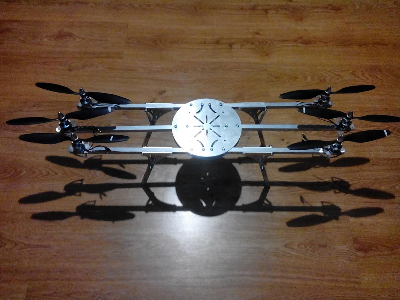

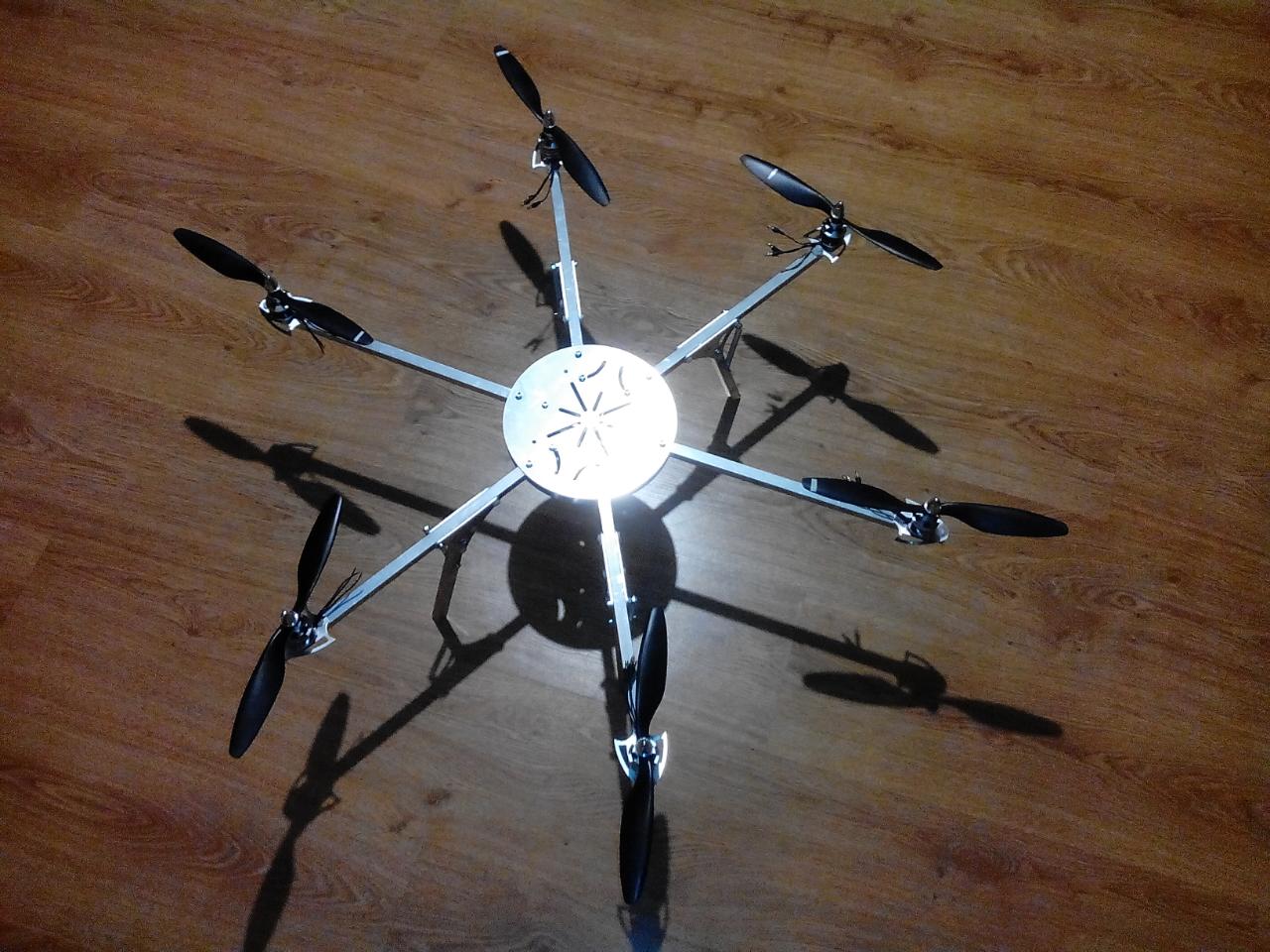

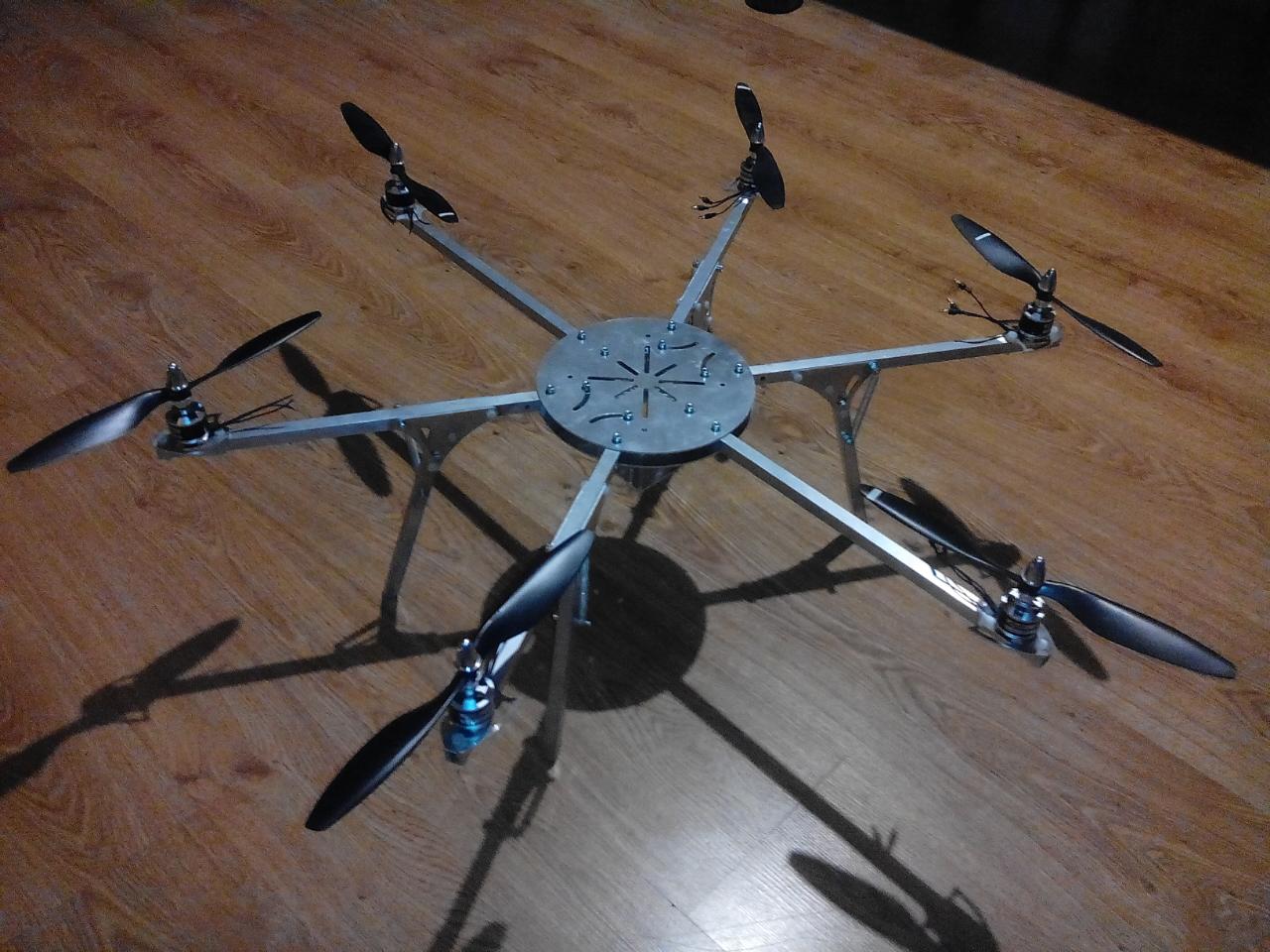

 Tytuł: Hexacopter video, czyli zaczynamy zabawę od nowa
PostNapisane: środa, 11 marca 2015, 23:34
uploadfromtaptalk1426113239481.jpg [ 149.85 KiB | Przeglądane 28451 razy ]
uploadfromtaptalk1426113202143.jpg [ 160.29 KiB | Przeglądane 28451 razy ]
uploadfromtaptalk1426113172727.jpg [ 169.79 KiB | Przeglądane 28451 razy ]
Szkarada rośnie 8-)

Nieskładane ramiona bym pospawał :)
 Tytuł: Re: Hexacopter video, czyli zaczynamy zabawę od nowa
PostNapisane: czwartek, 12 marca 2015, 09:52
A jaka rozpiętość? I czy to profil 10x10?
Wiesz dlaczego pytam?
PostNapisane: czwartek, 12 marca 2015, 17:40
Rozpiętość 700 profil 12/12
Mogę się jedynie domyślać :mrgreen:

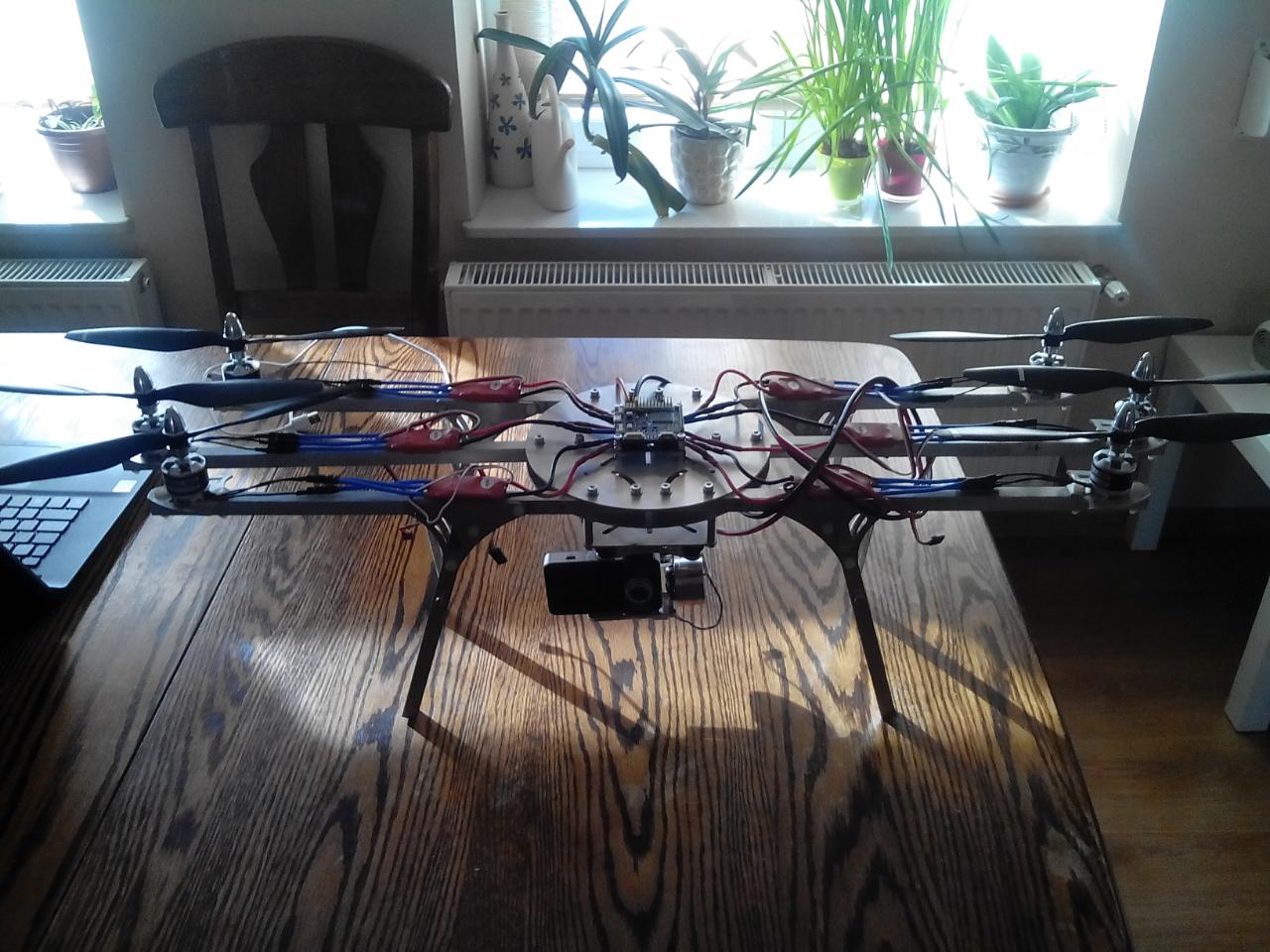

PostNapisane: środa, 18 marca 2015, 15:36
Hej
Choć choróbsko męczy to coś w temacie się dzieje :D
rps20150318_144121.jpg [ 165.77 KiB | Przeglądane 28217 razy ]
I tak sobie z tym wszystkim kombinuję pomaleńku .

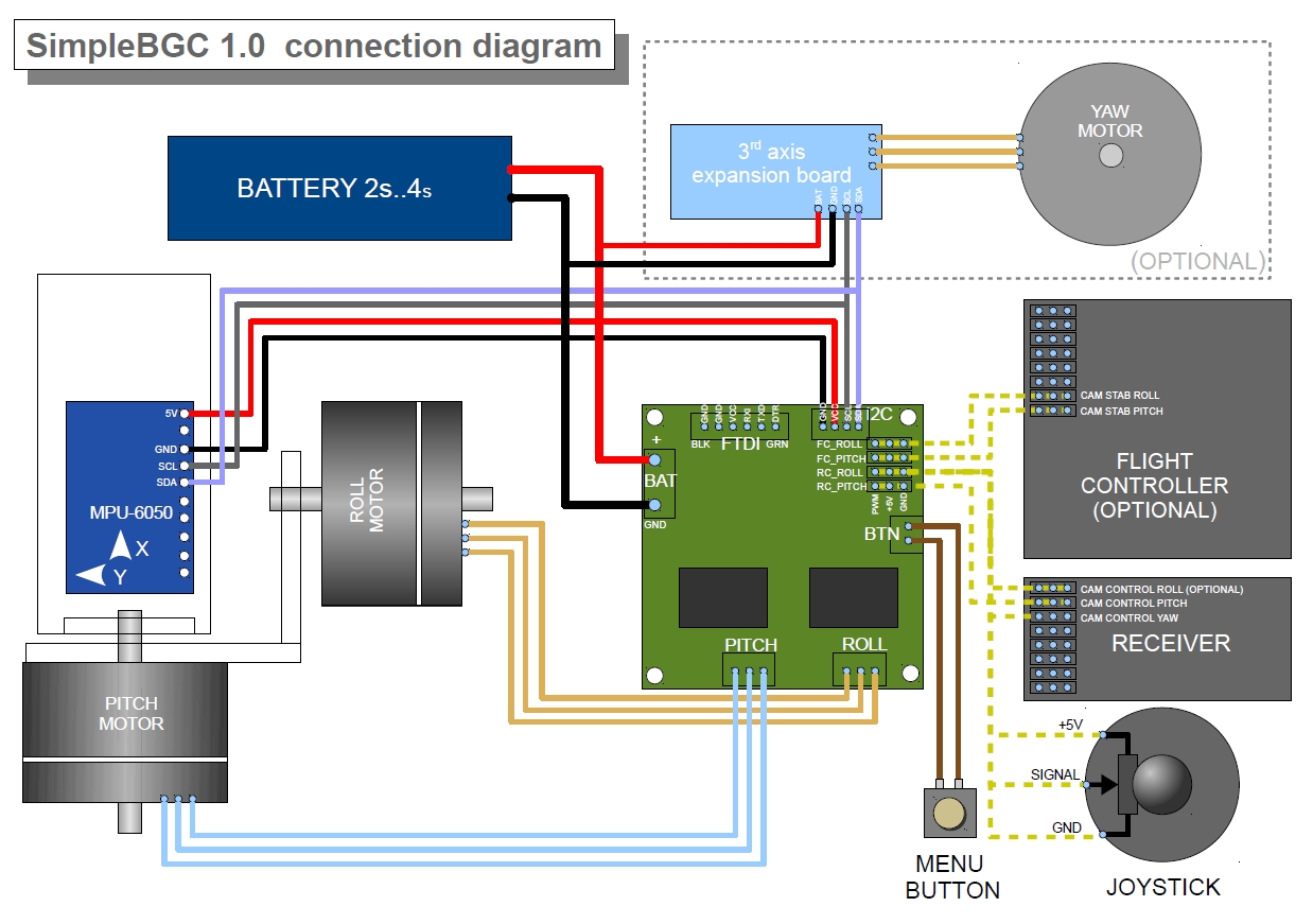

Czy ktoś może mi pomóc w ustawieniu tego gimbala ?
http://www.banggood.com/FPV-2-Axis-Brus ... 08068.html
Chodzi dokładnie o możliwość sterowania pochyleniem kamery góra-dół.
Czy podłączyć to do FC ? Czy bezpośrednio do odbiornika ? No i jak to zrobić żeby działało?
Na męczyłem się już sporo a jak znam życie rozwiązanie jest oczywiste :)
PostNapisane: czwartek, 28 maja 2015, 18:17
SimpleBGC_connection_diagram.jpg [ 346.62 KiB | Przeglądane 27986 razy ]
PostNapisane: czwartek, 28 maja 2015, 18:25
Artu jak zwykle nie zawodny ale niestety tego już próbowałem. Aczkolwiek próbowałem podać tylko sygnał z odbiornika na odpowiedni pin w gimbalu. Jakoś tak bałem się podłączyć wszystkie trzy kabelki z odbiornika do bimbala.
Pytanie czy słusznie ?

PostNapisane: czwartek, 28 maja 2015, 18:46
simplebgc.org
PostNapisane: niedziela, 7 czerwca 2015, 10:43
Hej
No i opanowałem :D
Przyczyna poprzednich niepowodzeń banalna, Odwrotnie opisane złącza RC w instrukcji. I zamiast podawać sygnał na złącze RC_PITCH ja uparcie podawałem sygnał na EXT_PITCH , bo byłem świecie przekonany ze przecież instrukcja nie kłamie. Dopiero przekładanie kabelka po wszystkich złączach ujawniło problem. A ja uparcie szukałem problemu w oprogramowaniu :D
