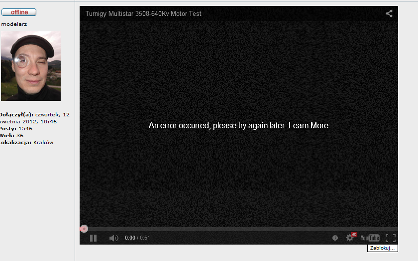

 Tytuł: Re: Na zimowe wieczory. Alien
PostNapisane: niedziela, 21 grudnia 2014, 15:57
a ja mam coś takiego why?
Przechwytywanie1.PNG [ 121.78 KiB | Przeglądane 18243 razy ]
Pozdrawiam Mikrus vel Robert
popylacz na bandicie
PostNapisane: niedziela, 21 grudnia 2014, 17:59
http://www.ghacks.net/2014/06/13/fix-error-occurred-please-try-later-youtube-error/
