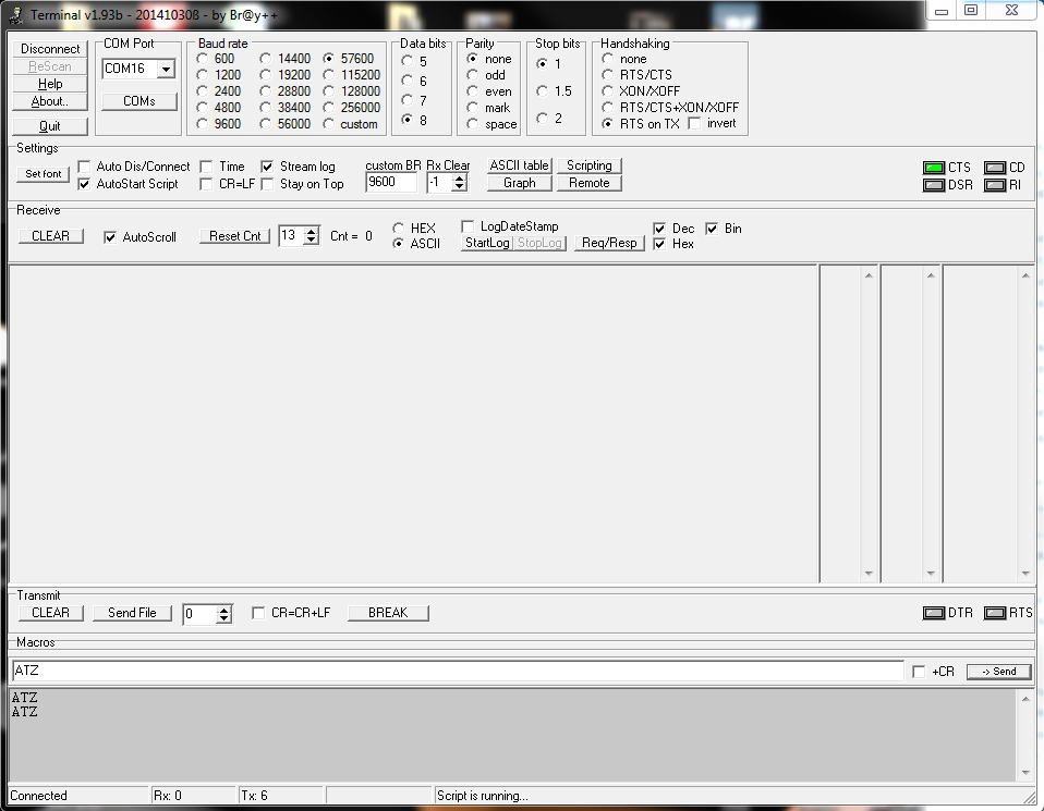

W terminalu wpisuje ATI, ATI2, ATI3 itd i nic sie nie dzieje ...?

Przed oczami mam odpalony program który własnie pokazał mi Janek. W nim terminal i w tymże terminalu wpisałem komendę jak pisałeś, oczywiście nie wszystkie na raz i .... nic, żadnych objawów działania czy generowania jakichkolwiek logów ani żadnych informacji na ekranie.
Oczywiście w terminalu wyświetla komunikat Port open itd ...
R_Ground (USB) podpięty do kompa, ustawiony odpowiedni port i szybkość(57600 jak proszą wszędzie).
Myślałem, że wszyscy wszystko wiedzą i jak napiszę, że w terminalu wklepuję co kazali to bedzie jasne :P:P:P:P
Żartuję oczywiście, bo niby skąd miabyś wiedzieć czy przypadkiem nie odpalilem sobie xterm na linuxie na jakimś zupełnie nie związanym z telemetrią komputerze :):)
Nie no Panowie, jeśli mówicie mi zrób to to robię i robię z pewnością jak trzeba. (pewnie sie mylę ale co tam ... )

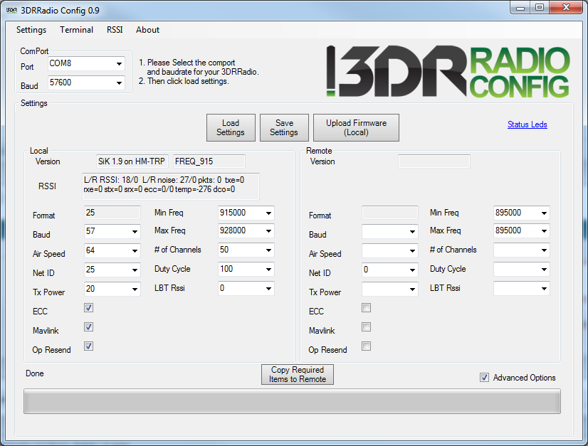

Zrób zrzut ekranu z widocznymi ustawieniami z programu 3DRRadio Config 0.9 lub z logów z komend AT, które wysłałem wcześniej, Twoje posty dalej nic nie wnoszą.
 Tytuł: Re: APM vs Telemetria
PostNapisane: wtorek, 14 lipca 2015, 13:50
No jak bez USB ?? :)
Ellipsis!
Oczywiście, że podłączam. R_Ground jest wpięty do USB a R_Air jest podłączony do Arducoptera. Obydwa są zasilane, niestety tylko R_Ground jest widziany (chyba, że tak ma być:) ) a R_Air dostaje tylko dane w jedna stronę ?
Ale przecież nie, bo po stronie R_Air powinien pokazać wersję firmware'u itd.
Narazie jestem w pracy, więc nie bardzo mam jak to wszystko sprawdzić ale z pewnością zrobię to jak tylko wrócę do domu czyli około 6:30 twojego czasu :)
Kombinowałem wczoraj i kto wie czy nie "przekombinowałem" bo mam wrażenie, że początkowo nawet cos sie po stronie Air pokazywalo tyle, że nie chcialo gadać z APM'em ani z MP a potem to już wogóle sie wysypało dokumentnie.
Dlatego napisałem czy i jak podłaczyć R_Air do Arduino i wrzucić mu firmware ten co mam w kompie.
Tyle mi pokazuje po odczycie:
3dr_crop.png [ 73.33 KiB | Przeglądane 16566 razy ]

widzę ze nie wyraźnie napisałem ....
MODUŁ ZDALNY TEŻ TRZEBA SKONFIGUROWAĆ !!!! podepnij go przez ftdi lub pokrewny i zobacz co tam siedzi
Pozdrawiam, Adam

W ramce "Receive", tradycyjnie mógłbyś coś pokazać co robisz... jakiś zrzut z braya?
PostNapisane: środa, 15 lipca 2015, 23:14
Sie robi :)
Do portu COM16 mam podłączony R_USB
do portu COM4 mam podłączony R_AIR przez Arduino
W obywdu przypadkach szybkość portu 57600
COM16 jak widać:
W linii powyżej szarego pola wklepuje ATZ, i inne komendy AT i nic kompletnie się nie dzieje.
(może ja nie wiem poprostu jak to zrobić, jak wklepywać komendy w linii komend .. jak ?)
1.png [ 88.15 KiB | Przeglądane 13071 razy ]
PostNapisane: czwartek, 16 lipca 2015, 00:19
- zamknij połączenie COM
- zaczekaj chwilę
- otwórz połączenie COM
- zaczekaj parę sekund
- wpisz +++ (trzy plusy)
- jesteś w trybie wydawania komend AT, teraz możesz je wklejać.
