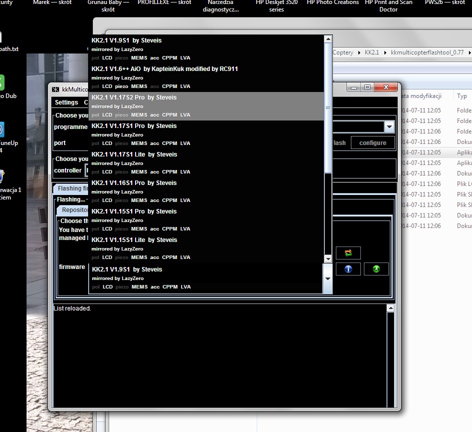

Z tego co doczytałem do zmiany flasha ściągnąłem kkmulticopterflashtool 0.77 bo jest jeszcze 0.80 jako beta2.
I tam mam dwa rodzaje kk2.1 i alternatywny do skrzydeł OpenAero.
I w rozwijanym menu mam że ostatni to kk2.1 v1.9S1 by Steveis.

Ten firmware ma dziwną numerację. To co jest po kropce to nr wersji więc v1.9 jest starsze od v1.17 (17>9). Było by klarowniej, gdyby dodawali zero (v1.09).
Masz dwie wersje v1.17. Jedna jest lite, druga pro. Różnią się dostępnością do bardziej zaawansowanych opcji ustawień. Na początku wersja pro raczej nie będzie Ci potrzebna.
Dla jasności poniżej obrazek z wersjami:
