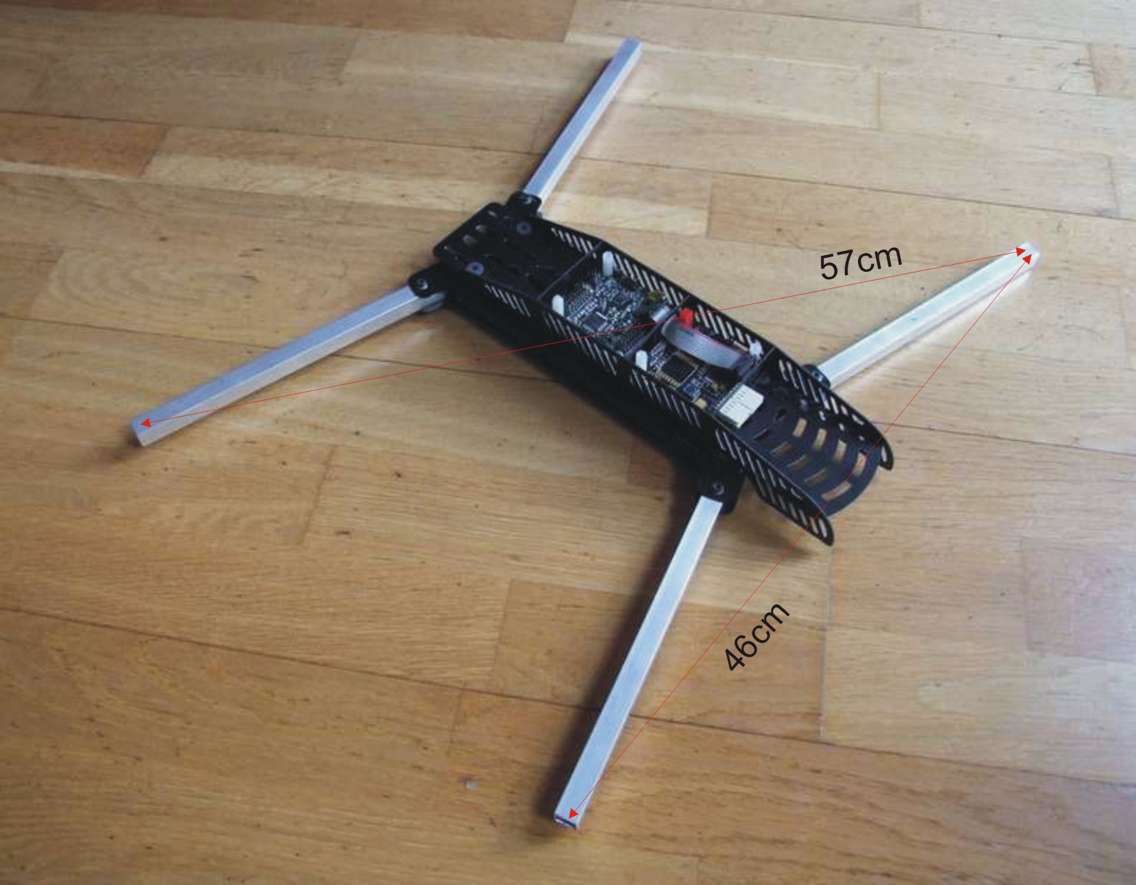

Zobaczyłem kiedyś film z latania kopterem i napisałem , że też bym tak chciał :)
Cóż nie wypadało tak tego zostawić i dzięki pomocy i radom Marcina, Szymona, Adasia i Huberta powstaje nowy projekt, który powoli nabiera kształtu.
Na razie mamy tyle:
Rysunek1.jpg [ 266.19 KiB | Przeglądane 12483 razy ]
To co na zdjęciu ma wagę 280g
Wyposażenie:
Rama wycięta przez Osę - dzięki Adaś,
Sterowanie - KFC + OSD Marbalon
Regulatory - http://www.hobbyking.com/hobbyking/stor ... duct=39708 ( w drodze)
Silniki - http://www.hobbyking.com/hobbyking/stor ... duct=25082 ( w drodze)
GPS - ? ( brak)
Śmigła -brak
Czujnik prądu-brak
Docelowo platforma do lotów FPV więc na pokładzie będzie video i rangelink
Zasilanie zobaczymy w praniu

Flying lady :D :mrgreen: :P
Trzymam kciuki i nie mogę się doczekać oblotu :P
 Tytuł: Re: Nasz pierwszy kopter - myślimy nad nazwą
PostNapisane: sobota, 15 marca 2014, 21:52
To co na fotce to bardziej mi pasuje do rozjechanego przez walec drogowy kota
PostNapisane: sobota, 15 marca 2014, 21:56
a mnie to przypomina latającą wiewiórkę = w EN (flying squirrel) to może nazwa FlySqu po polskiemu "flajskju"

Latająca dama z tak rozkraczonymi nogami hmmm. Mnie podobał by się np "Wiewiór" choć wiórów w nim niewiele.
PostNapisane: piątek, 21 marca 2014, 17:15
Flaying lady :roll: , to może tak po polskiemu - latawica
