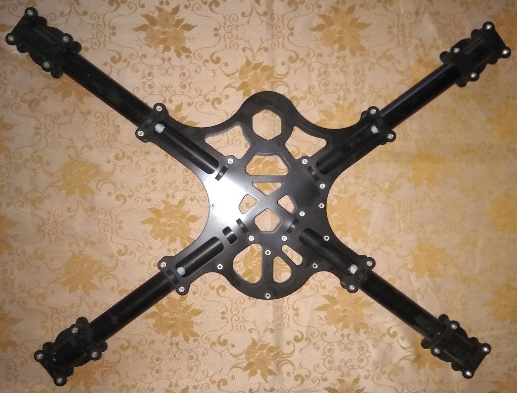

Adrian, mam dla Ciebie ramę :D Rury 25mm waga 400g:
IMG_20171104_085146m1.jpg [ 127.25 KiB | Przeglądane 23856 razy ]
IMG_20171104_085221m.jpg [ 128.66 KiB | Przeglądane 23860 razy ]
 Tytuł: Re: Mam silniki, regulatory i śmigła. Co dalej?
PostNapisane: sobota, 4 listopada 2017, 09:35
Artur kusisz ;) a co oznaczają wymiary na zdjęciu?
PostNapisane: sobota, 4 listopada 2017, 09:42
Rozstaw "po prostokącie", a raczej rąbie :mrgreen: Pakować :roll:

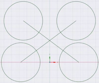

kopter.jpg [ 41.16 KiB | Przeglądane 23835 razy ]
PostNapisane: sobota, 4 listopada 2017, 11:55
Ano, 15" nie wlezie :cry: Rama pod śmigła max 12"
PostNapisane: sobota, 4 listopada 2017, 12:22
Noooo.
Mnie wychodzi że rama musi być minimum fi 600, więc pewnie zostanie zakup Tarota 650. Albo budowanie czegoś samemu. Może i nawet bym się podjął budowy. Gdyby ktoś mi wyfrezował płyty. Tylko czy to jest sens?

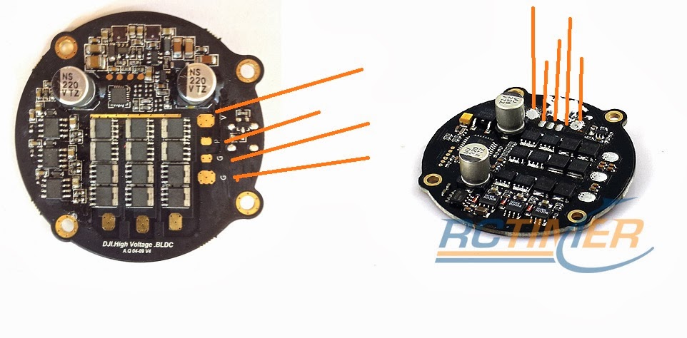

Muszę się też zabrać za demontaż silników i regulatorów z ramion. Znalazłem w internecie takie zdjęcie :
BEC DJI S800.jpg [ 96.64 KiB | Przeglądane 23748 razy ]
I teraz czy ja dobrze rozumiem ? (chodzi o pola lutownicze które zaznaczył ktoś kreskami)
Dwa skrajne duże to zasilanie główne dolny to minus górny to plus.
A dwa środkowe mniejsze to sterowanie dolny masa górny pwm.
Dobrze rozumuję i czytam oznaczenia?

PostNapisane: sobota, 4 listopada 2017, 18:55
Manuala nie znalazłem, ale wygląda no to, że tak właśnie jest - przy czym mniejszych pól jest 3 a nie 2. Bo jeszcze zasilanie elektroniki ESC.

PostNapisane: sobota, 4 listopada 2017, 18:59
Tak mniejszych pól jest 3 a nie dwa ale środkowe nie jest podłączone. Zaraz się odbiorę do jednego i zrobię zdjęcie. A co do ramy to chyba mnie Piotrek jednak namówiłeś ;)

Apropos regli to na zdjęciu nie są pokazane dwa różne? czy to Awers i rewers tej samej płytki?

Tak Piotrek teraz też to zauważyłem że na zdjęciu są dwa różne regle, ten po prawej to oryginał a ten po lewej to wydaje mi się zamiennik.

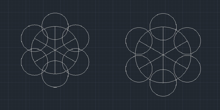

I obiecane foty
WP_20171105_15_41_39_Pro-640x480.jpg [ 111.12 KiB | Przeglądane 17109 razy ]
WP_20171105_15_43_37_Pro-640x480.jpg [ 96.86 KiB | Przeglądane 17109 razy ]
Komentarz: I hekso-quadro
WP_20171105_15_43_11_Pro-640x480.jpg [ 104.43 KiB | Przeglądane 17109 razy ]

Dzięki chłopaki ale przy tym rozmiarze śmigieł jeśli chodzi o hexe to dopiero rama w rozmiarze 800 da radę (:)
Po lewo 680 po prawo 800
kopter1.jpg [ 99.91 KiB | Przeglądane 17136 razy ]

Muszę sprawdzić, bo wydaje mi się że jak użyjesz łopatek to się zmieści, po za tym moja heksa ma orginalne rurki alu Tarota , a nie węgiel i chyba można by było ostatecznie podmienić na dłuższe, ale i tak już kuśtykam sprawdzić
Edyta
Spokojna twoja rozczochrana :D Tak jak pisałem łopatki wystarczająco powiększają rozstaw
WP_20171105_19_45_06_Pro-640x480.jpg [ 97.5 KiB | Przeglądane 17121 razy ]
WP_20171105_19_44_10_Pro-640x480.jpg [ 113.36 KiB | Przeglądane 17121 razy ]
to pierwsze zdjęcie jest niewyraźne ale masz moje słowo że jest 790mm

Pełna profesja, ale porównaj wagę i dobrze policz. Ale rama super.

Adrian z quadro nie będziesz w 100% zadowolony, radzę Ci iść w heksę , jest bardziej stabilna, a mając tak mało prądożerne silniki różnicy w czasie lotu nie będzie, albo będzie na korzyść heksy, różnica w cenie też znikoma, a możliwość zamontowania większej kamery bezcenna. Co prawda nie latałem jeszcze heksą, ale oglądając filmy widzę różnicę, ale dla mnie najważniejszą sprawą jest możliwość czystszego rozmieszczenia elektroniki (większy center) i większa uniwersalność coptera (udźwig). W quadro niestety musisz bardziej liczyć się z jego masą, a przy tych samych silnikach w heksie robi Ci się zapas. Z racji że jestem na chorobowym jutro z rana przeważę Ci obie maszyny co by było porównanie.
_____________________________
PostNapisane: wtorek, 7 listopada 2017, 09:20
Piotrek nie ma co ważyć rama już jedzie i reszta gratów. W niedziele rozmawiałem znów z tym kolegą od którego mam silniki. On zajmuje się zawodowo filmowaniem i ma kopterów "jak psów na Treresewie" ;) On hexy używa tylko i wyłącznie do podwieszenia ogromnej lustrzanki do robienia zdjęć. A całe filmowanie ogarnia quadro. Bo wygodniej i mniejsze koszta utrzymania. Prawda jest taka że nawet do quadro które będzie ważyć RTF około 3kg spokojnie zapniesz taką 300-400gr kamerę i przy tych 8kg ciągu nie zrobi to na nim większego wrażenia. Pytanie tylko czy ta rama to dźwignie ;) . Zamówiłem też wczoraj kable wszelakie. I parę gratów do następnego projektu. Ale o tym już w innym wątku ;) A prawda jest też taka że jak coś będzie miało spaść to i tak spadnie czy to hexa czy to okto czy quadro ;) Czego najlepszym przykładem są te silniki które mam ;)

Chłopaki pod każdym silnikiem znalazłem takie coś raz po prawej stronie raz po lewej. Jakieś pomysły po co to w kopterze?

To podkładki po to żeby pochylić lekko silniki, ale po co w fabrycznym zestawie?
