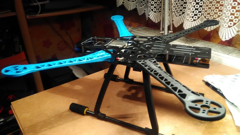

 Tytuł: Re: Drugie podejście do coptera
PostNapisane: czwartek, 26 października 2017, 17:19
Taka oto ramę odkupiłem od Piotra :D
P_20171026_173813.jpg [ 274.83 KiB | Przeglądane 30166 razy ]
P_20171026_173910.jpg [ 275.06 KiB | Przeglądane 30166 razy ]
silniki i regulatory mam, NAZA zamówiona już leci, więc jak będzie wolna chwila to można zacząć składać :lol:

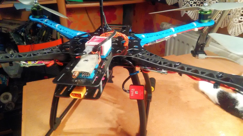

PostNapisane: piątek, 17 listopada 2017, 21:03
Naza dotarła :D i po kilku wieczorach całość wygląda tak
P_20171117_183713.jpg [ 290.05 KiB | Przeglądane 30032 razy ]
P_20171117_183848.jpg [ 209.85 KiB | Przeglądane 30032 razy ]
P_20171117_184042.jpg [ 233.6 KiB | Przeglądane 30032 razy ]
Naza jest ustawiona, wyregulowana i skalibrowana, teraz tylko zrobić oblot i potem można uruchomic FPV
