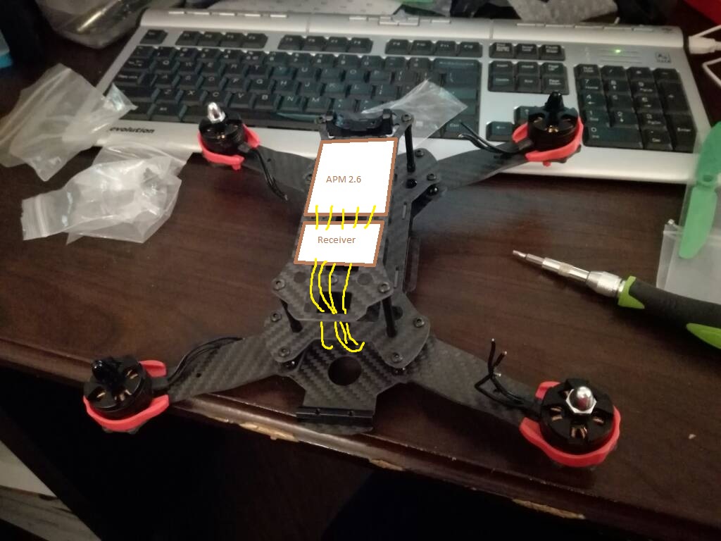

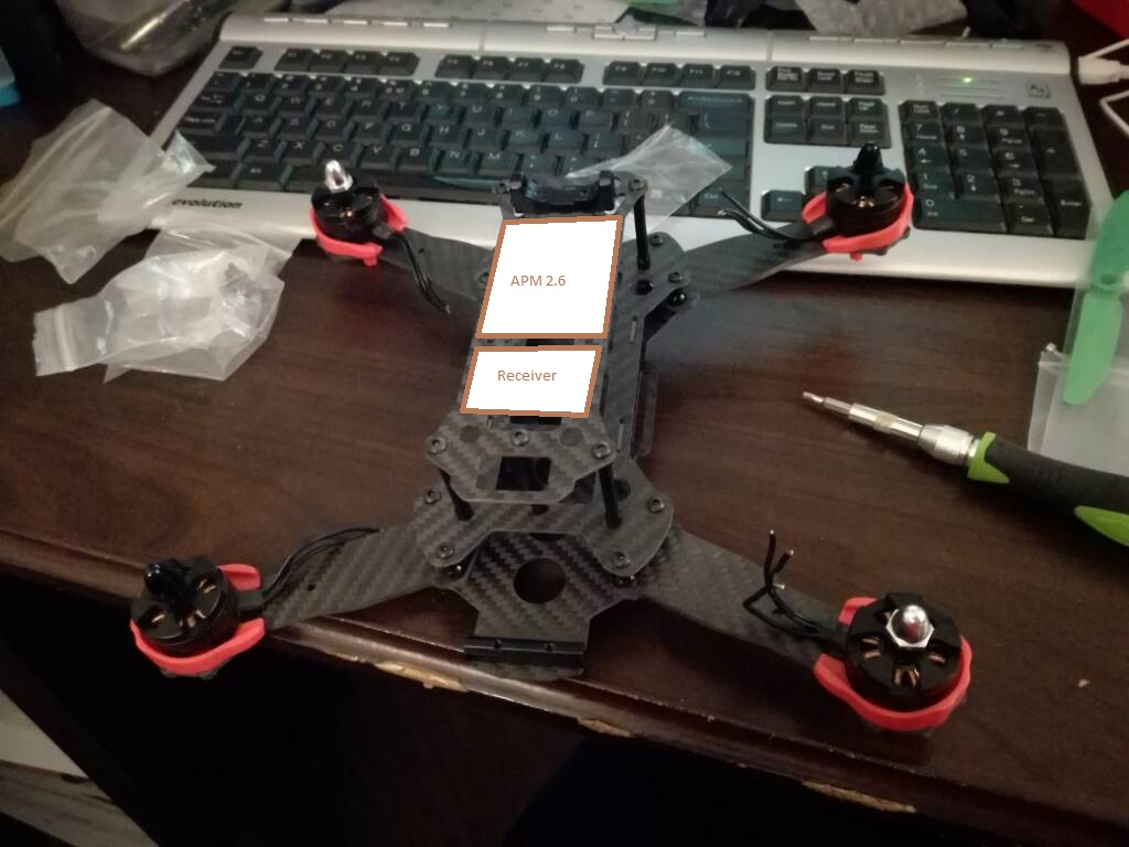

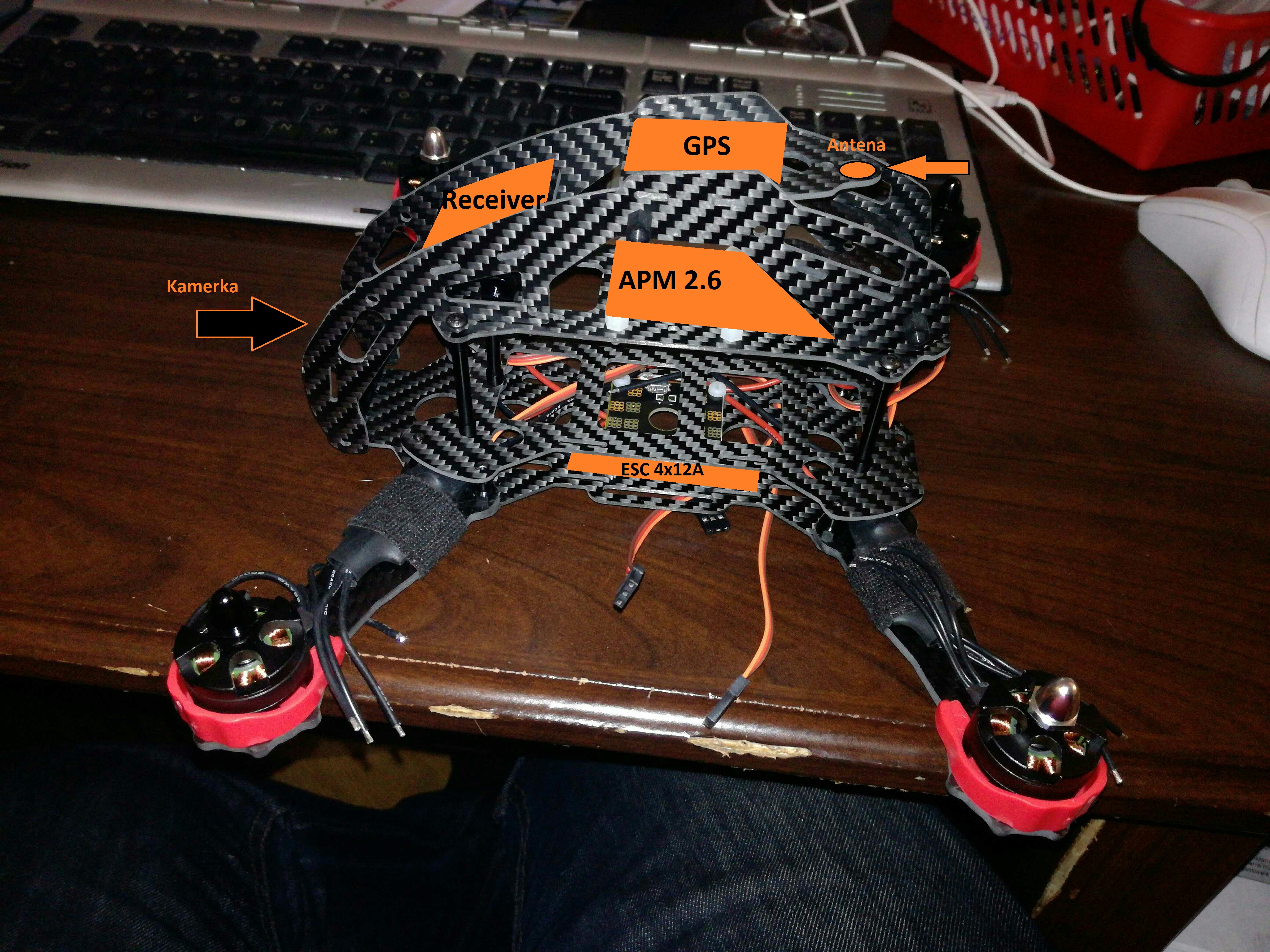

Mojego składałem dość dawno, i wtedy miałem na składzie APM 2.6, zintegrowany ESC 4x12A, silniczki jakieś GBL'e 2300KV i to od ponad roku śmiga mi jak "gupie"
czekaj chwile to zaraz zrobię zdjęcie może chociaż bez rozkręcania to niewiele będzie widać. :(
Ale cała wewnętrzna "komora" jest całkowicie pusta i tam mogę wepchnąć baterię, kontroler zamontowałem na górnej płytce, ESC znajduje się pomiędzy dwiema dolnymi a receiver na tych najwyższych wstawkach na górze.
Jak byś zrobił zdjęcie z boku twojego cudaka to łatwiej byłoby to pokazać.
adriano_cyber_cat.jpg [ 131.3 KiB | Przeglądane 16342 razy ]
W twoim przypadku umocowałbym FC na środku górnej półki i zaraz za nim receiver, tam jest najlepsze miejsce do zamontowania antenki odbiornika.
kable do ESC puściłem przez ten prostokątny otwór tak że w środku gdzie bateria niema żadnych kabli, wszystko jest zasłonięte i bezpieczne, z zewnątrz nie widać niczego oprócz baterii ;)

No dobra Robert znaczy się że idę dobrą drogą ;)
Ale zastanawia mnie inna rzecz od czego są te przełączniki na płycie dystrybucji prądu?
A tak wygląda to moje cudo z boku.

U mnie chyba ułoży się to wszytko tak.
Jednak odbiornik jest spory. Chyba że narazie włożę flyskyjowy a później dokupię coś z FrSky
Albo jeszcze jedna konfiguracja
 Tytuł: Re: Robocat 270 czyli jeszcze raz for fun ;)
PostNapisane: czwartek, 21 września 2017, 22:42
No popatrz, praktycznie jak u mnie :)
tylko ten receiver bym wrzucił gdzieś indziej :)
tak wygląda to mniej więcej u mnie :)
adi2.jpg [ 2.07 MiB | Przeglądane 16299 razy ]
PostNapisane: czwartek, 21 września 2017, 23:27
Robert za duży jest ten odbiornik ale ten układ wydaje mi się naj lepiej wyważony
Największa masa czyli akumulator centralnie a reszta schowana pod osłonami.

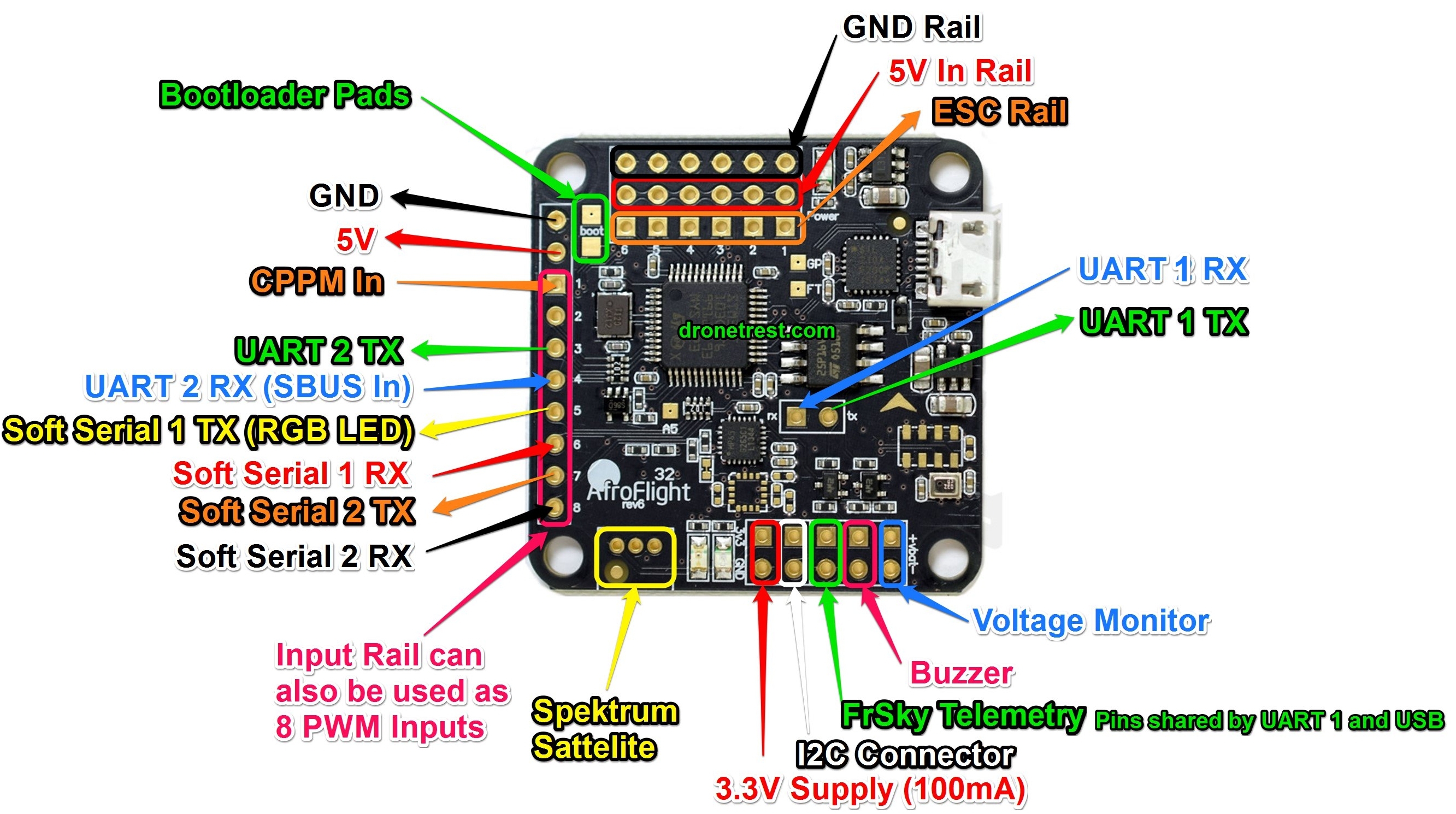

Musisz sobie dorobić inverter, naze32 niestety nie ruszy bez tego...
PostNapisane: sobota, 23 września 2017, 22:42
Piotrek a ja znalazłem takie:
Frsky-XSR-connection.jpg [ 101.54 KiB | Przeglądane 13464 razy ]
Nie będzie działać?
PostNapisane: niedziela, 24 września 2017, 09:20
Posty: 75
CPPM będzie działać ale ma laga, małego ale ma. Kupujesz odbiornik który ma s.bus więc czemu nie użyć tego protokołu który jest tak na prawdę 1:1 z drągami ? :-) ale patrząc na płytke którą zlinkowałeś to jest naze32 zdaje się rev.6, nie pamiętam ale chyba ona ma inverter...
PostNapisane: niedziela, 24 września 2017, 11:04
PiotrSz napisał(a):
... ale patrząc na płytke którą zlinkowałeś to jest naze32 zdaje się rev.6, nie pamiętam ale chyba ona ma inverter...
Tak Piotrze zgadza się moja płytka to naze32 rev.6 i jeśli dobrze rozumiem opis to ta wersja nie powinna mieć problemu z komunikacją s.bus.
Na zdjęciu płytka wizualnie identyczna:
977a2a3924cfb004ccd942228e96e4657a292b5b.jpg [ 1.3 MiB | Przeglądane 13425 razy ]
No chyba że coś źle rozumiem ?

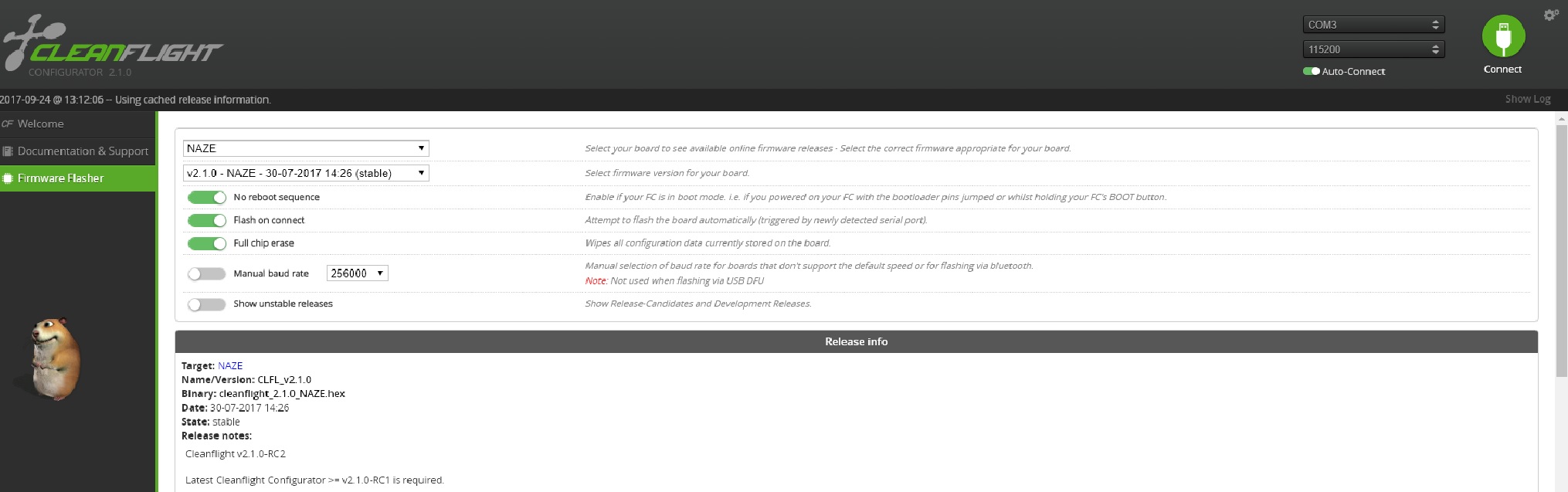

No i się zaczyna jak zwykle ze mną :oops:
Podłączyłem płytkę do komputera . Zainstalowałem Cleanflight configurator w wersji 2.1.0
No i co po próbie połączenia otrzymuję informację ze:
1.jpg [ 23.49 KiB | Przeglądane 13411 razy ]
Na zapytanie jaka wersja znajduje się na płytce otrzymuję taką odpowiedź :
2.jpg [ 37.65 KiB | Przeglądane 13411 razy ]
Przechodzę do wgrania aktualnego firmware:
Takie mam ustawienia w cleanflight configurator:
3.jpg [ 180 KiB | Przeglądane 13411 razy ]
A taką otrzymuję odpowiedź przy próbie flashowania:
4.jpg [ 109.7 KiB | Przeglądane 13411 razy ]
Jakieś pomysły co robię nie tak?

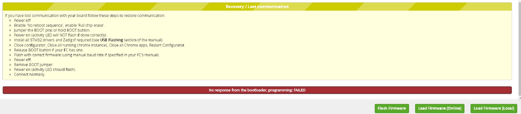

Zapomnij o cleanflight i wgraj betaflight, jest szybciej rozwijany i bardziej przyjazny w konfiguracji.
PostNapisane: niedziela, 24 września 2017, 17:53
Bez znaczenia który , komunikat jest ten sam:
:cry:
5.jpg [ 14.04 KiB | Przeglądane 13370 razy ]

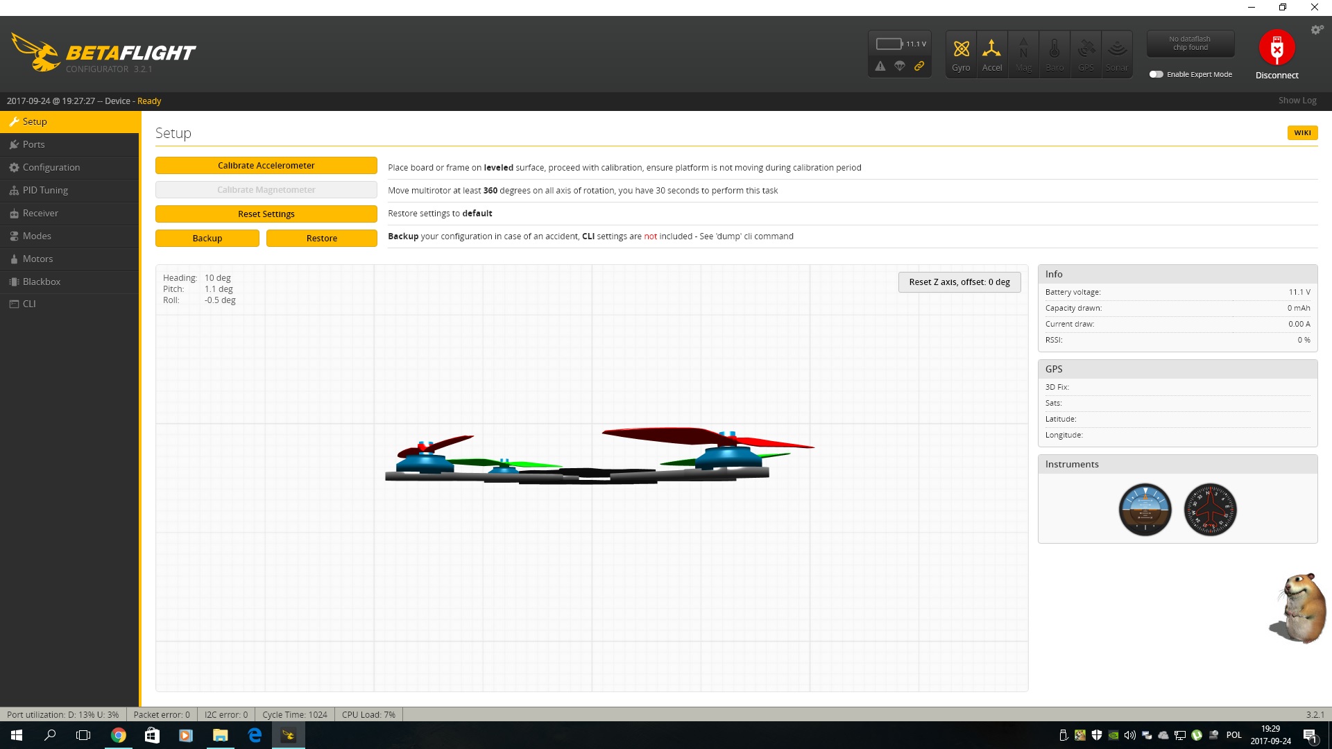

Edyta :
Jest sukces
Dolutowałem zworkę na polach boot.
Przed podłączeniem do komputera zwarłem i poleciało.
Edyta 2:
Zapodałem Betaflight ;) no i działa :D
6.jpg [ 284.27 KiB | Przeglądane 13355 razy ]

Doskonale, podpinasz s.bus na padach GND, PLUS i kołek nr 4 na tym wąskim zdjęciu.
W zakładce Ports na UART2 ustaw suwaczek Serial RX i tylko ten a następnie w zakładce Configuration albo Receiver (nie pamiętam już bo robię to mechanicznie ;) ) ustaw jako odbiornik SBUS.
Jak podepniesz odbiornik to powinien działać od strzała.
Niepotrzebnie wlutowałeś goldpiny ;) wygodniej jest bez, kiedyś uważałem że są niezbędne ale przekonałem się że lepiej przylutować przewody, mnij miejsca zajmują ;)

Zabezpiecz złącza antenek... na przykład "hotglutem"
2017-09-27 18_31_47-0f105384415b77fc75f4a1a0c48df68f.jpg (Obraz JPEG, 1024 × 768 pikseli).png
2017-09-27 18_31_47-0f105384415b77fc75f4a1a0c48df68f.jpg (Obraz JPEG, 1024 × 768 pikseli).png [ 212.46 KiB | Przeglądane 13284 razy ]
