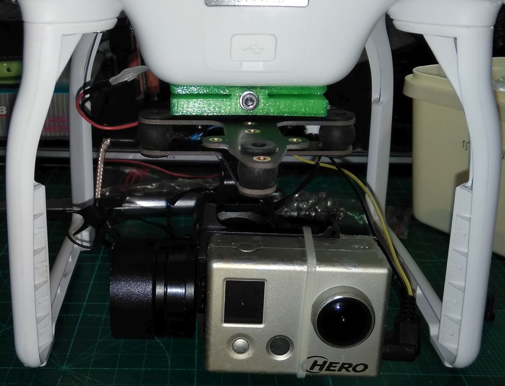

Niestety gimbal był nie do odratowania, więc zdemontowałem z PH1 gimbal Feiyu Tech G3 i wydrukowałem "szybkozłącze na jaskółczy ogon" (nie mieścił się w plecaku z zamontowanym gimbalem):
IMG_20170812_232201_m.jpg [ 106.32 KiB | Przeglądane 10726 razy ]

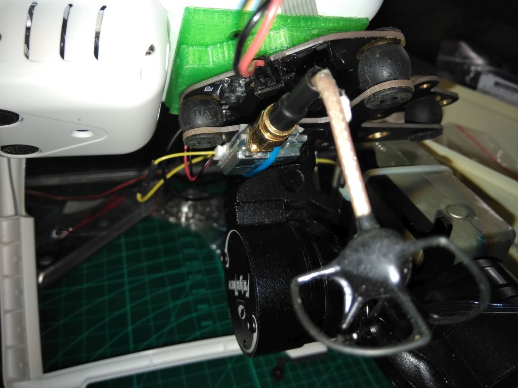

Do transmisji video zamontowałem mikro nadajnik TS5823 (5,8GHz 200mW):
IMG_20170812_232255_m.jpg [ 106.77 KiB | Przeglądane 10726 razy ]

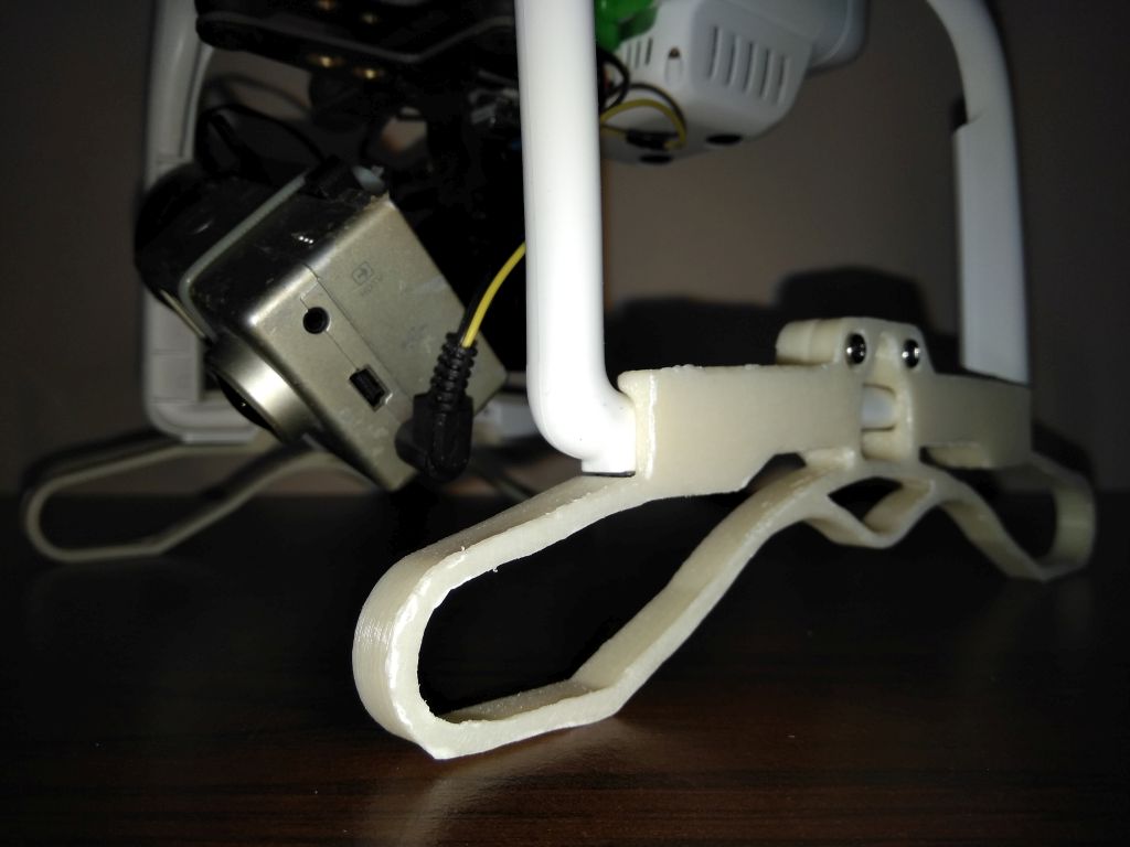

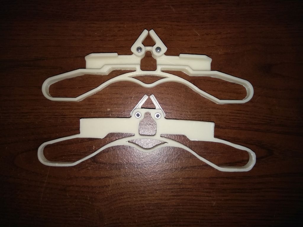

Wydrukowałem do modelu "podwyższenie" podwozia z tego projektu: https://www.thingiverse.com/thing:1356725
IMG_20170814_185447m.jpg [ 104.21 KiB | Przeglądane 10673 razy ]
Waga tego co na foto, wraz ze śrubkami 40g Szybki, bezproblemowy montaż widocznymi "przyczłapkami"
IMG_20170814_185155m.jpg [ 84.24 KiB | Przeglądane 10673 razy ]
Teraz nawet "opadnięta" kamerka jest bezpieczna :-P
IMG_20170814_185055m.jpg [ 65.47 KiB | Przeglądane 10673 razy ]

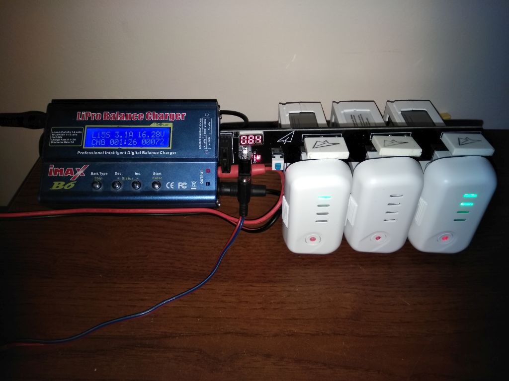

Właśnie ładuję pakiety, a jest ich 4. Na szczęście mogę ładować 3 na raz :mrgreen:
IMG_20170814_205939m.jpg [ 86.69 KiB | Przeglądane 10652 razy ]

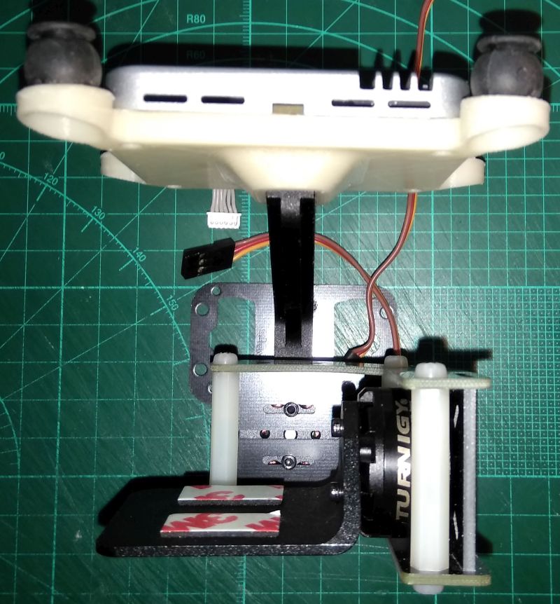

Pakiety się naładowały, "robi się" bimbal pod Mobius-a, bo ten z GoPro v1 to straszna cegła (:)
IMG_20170818_113120m.jpg [ 128.09 KiB | Przeglądane 10581 razy ]
IMG_20170818_113230m.jpg [ 93.62 KiB | Przeglądane 10581 razy ]
