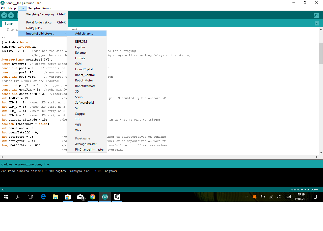

Teraz mam dużą prośbę , bo na serwie układ działa, natomiast na mechanizm podwozia ani drgnie, już Darek wcześniej mi podpowiedział w którym miejscu zmienić wartości , ale nie wiem na jakie :(
to tu?
Average<long> sonarRead(CNT);
Servo myservo; // create servo object to control a servo
const int pos1 = 15; // variable to store the servo position
const int pos2 =90; // not used
const int pos3 = 165; // variable to store the servo position
Drugą kwestią jest sterowanie częstotliwością mrugnięć led , też mniej więcej orientuję się że robi się to tu:
digitalWrite(ledPin, LOW);
digitalWrite(LED_1, millis()>>9 &1); // for circa about 2Hz blinking
digitalWrite(LED_2, millis()>>9 &1);
digitalWrite(LED_3, millis()>>9 &1);
digitalWrite(LED_4, millis()>>9 &1);
if (countTakeOff < attemptsTO)
ale też nie wiem jakie wartości wpisać. :(
Na razie jak pewnie zauważyliście próby robię na Uno, jest po prostu wygodniej.
Teraz idę próbować na Pro Mini :D
ED
Super pomysł
ED2
Ledy ogarnięte :D
ED3
Jak bym nie zmienił wartości przy serwie nie działa :(

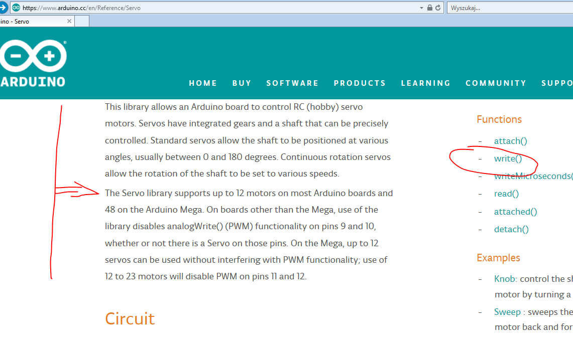

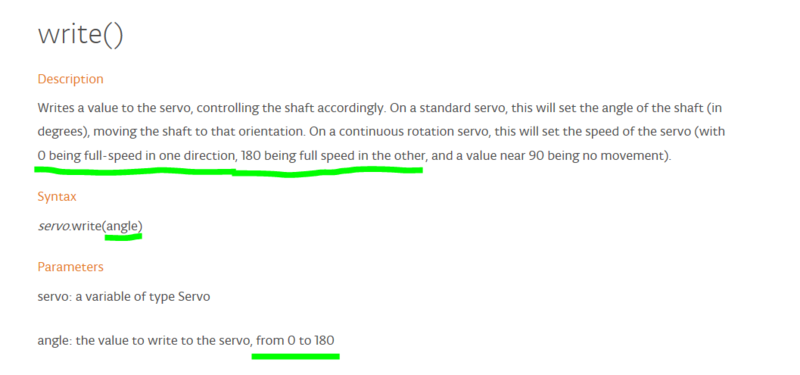

Sorry że piszę post pod postem, ale potrzebuję pomocy w ustawieniu wartości do otwierania i zamykania tego nieszczęsnego podwozia, a edytowanie poprzedniego postu ... sami wiecie.
Zmieniałem dane w tym miejscu
niestety nie przynosi to żadnych rezultatów i o ile serwomechanizm działa wyśmienicie i zmiany powodują tylko albo odwrócenie działania , albo zmniejszenie konta ruchu ramienia o tyle mechanizm podwozia ani drgnie.
Chciałbym już zacząć robić płytkę i docelowo cały power box , ale nie mając sprawdzonego układu nie chcę zaczynać.
Proszę pomóżcie bo kurde nigdy tego nie skończę.

Czyli problem z masą i przewodem sygnałowym. Masę podłącz do Uno bezpośrednio i wymień przewód ze sterowaniem na inny.

To dobre zagadnienie. Masz serwo, wiesz że program z niego korzysta ale nie wiesz co wpisać.
Szukamy więc biblioteki odpowiedzialnej za serwa. Gdy ją namierzymy po nazwie:
1.PNG [ 18.93 KiB | Przeglądane 13758 razy ]
Musimy znaleźć sposób żeby dowiedzieć się o niej więcej. Klikamy: Szkic => Dołącz bibliotekę => Zarządzaj bibliotekami
2.PNG [ 29.25 KiB | Przeglądane 13758 razy ]
Wpisujemy to nazwę biblioteki, wystarczy krótko "servo" a gdy znajdzie klikamy "More info"
3.PNG [ 24.15 KiB | Przeglądane 13758 razy ]
Czytamy co ciekawego napisali - najlepiej całość albo...

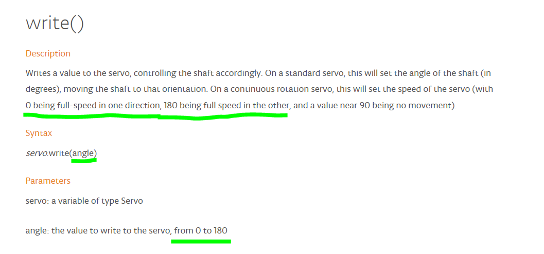

4.PNG [ 99.67 KiB | Przeglądane 13758 razy ]
Z menu po prawej wybieramy jedną z funkcji tej biblioteki, którą możemy znaleźć w naszym kodzie (czyli write):
5.PNG [ 6.16 KiB | Przeglądane 13758 razy ]
I wiemy wszystko!
6.PNG [ 39.67 KiB | Przeglądane 13758 razy ]

Niestety Hubert mimo szczerych chęci , moje ide wygląda inaczej i mam już dość , nie mam ani tego co pokazujesz, ani znajomości j. ang. więc nie mogę przeczytać tego co pisze na twoich zrzutach i po prostu zaraz wypie...... cały projekt w pi.....u
wstawiłem wg tego co zrozumiałem i ni h... nie działa, i cały dzień w d......
Bez tytułuy.png [ 79.31 KiB | Przeglądane 13878 razy ]
tak to wygląda u mnie
