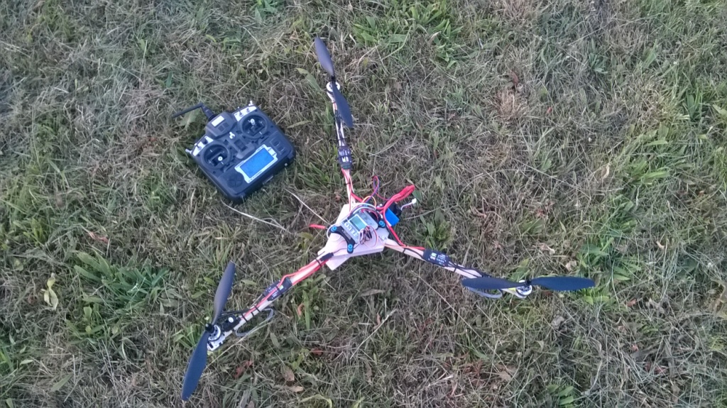

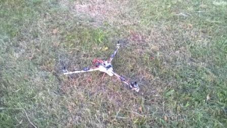

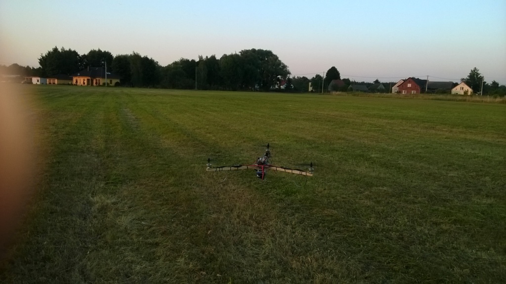

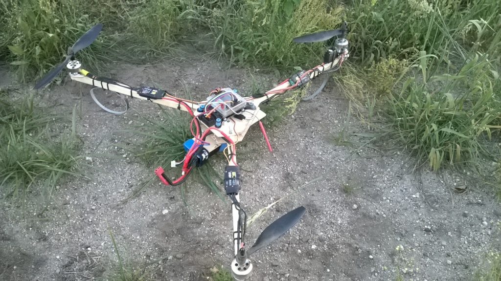

Poniżej kilka fotek z wtorkowego latania i z złapanego kreta. Marku masz rację mały copter, małe szkody,
skończyło się na połamanych 2 śmigłach i półce akumulatora. Troszkę nie mam teraz czasu żeby to naprawiać, ale myślę że do wekendu dam radę. Jeszcze muszę przebrnąć zamieszczanie filmów:-)

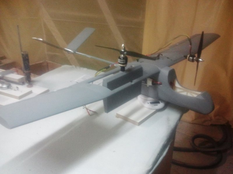

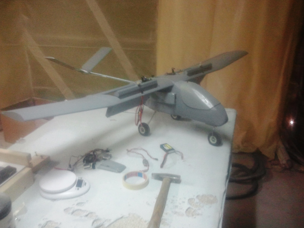

Obiecane fotki.
I link do filmu. Wiem że szaleństwo, ale wtedy nie mogłem się powstrzymać
https://youtu.be/l7UbWMsUdOU

Bicopter. Czyli wgrywasz np firmware RC911 AiO Ver 4 k l i k - dość popularny na rcgroups dla takich wynalazków. I w górę :D
A filmiki lepiej wstawiać tak:

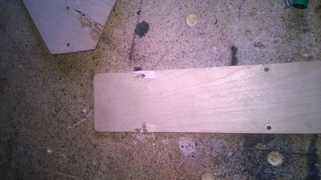

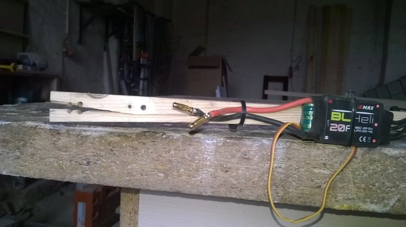

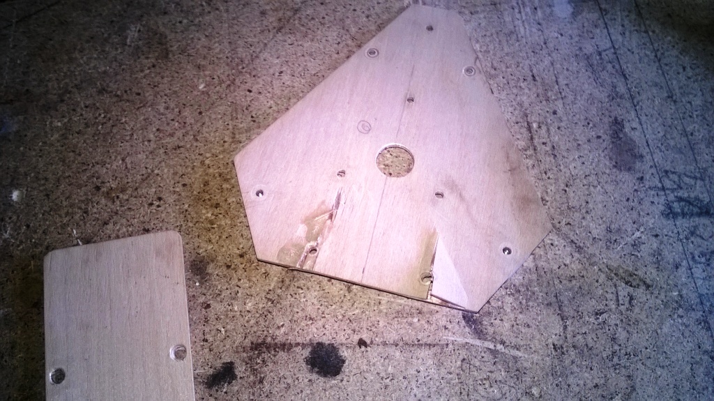

Zabrałem się za naprawę mojego tri. I niestety jedno z ramion okazało się też pęknięte, stwierdziłem też, że powodem wyłamania się półki na aku jest za niskie i zbyt elastyczne podwozie (nogi?), obecne jest zrobione z rury spustowej z rynny plastikowej , nowe zrobię z rury kanalizacyjnej, mam pomarańczową myślę, że będzie ok. Z racji że pisałem wcześniej o kamerce, to postanowiłem przy okazji przenieść odbiornik na tył, co bym miał miejsce dla zamontowania tej kamerki, a jak już dostanę od Sławka mrygacza to jeszcze dołożę jakieś ledy. Na razie muszę niestety rozebrać prawie całego tri, żeby mieć dostęp do połamanych elementów.
Poniżej fotki uszkodzeń

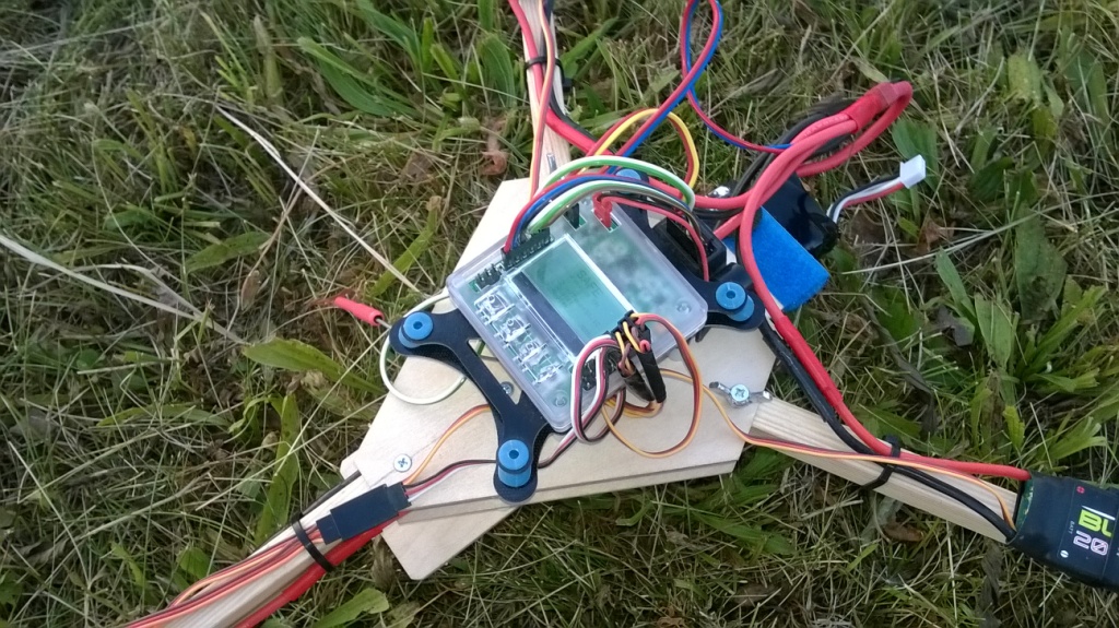

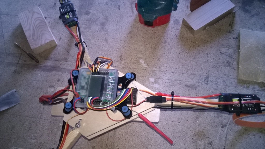

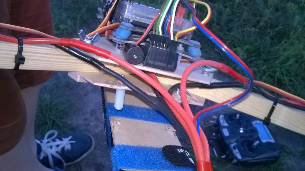

No i naprawiłem. Tri zyskał nowe wyższe podwozie, oprogramowanie które linkował Artur, kilka wzmocnień, ale też niestety przytył i waży teraz gotowy do lotu 915g. Tak jak pisałem wcześniej odbiornik powędrował do tyłu, przez co zyskałem miejsce na kamerkę. Zdjęcie kamerki poniżej , może ktoś ma jakiś pomysł na obudowę, jest ona wielkości pudełka po zapałkach.
Jest wstępnie przygotowany do lotu, ale to wieczorem.
Kilka uwag dotyczących kontrolera:
- brak oznaczeń +/- na wyjściu buzera i czujnika prądu (dla kogoś kto pierwszy raz chce uruchomić płytkę , może to stanowić problem WIĘC UWAGA NA TO)
- obudowa ok, ale usunięcie piasku i paprochów utrudnione, trzeba rozkręcić.
- brak zasilania na serwa, podpinamy tylko sygnał , a napięcie ja biorę z odbiornika.

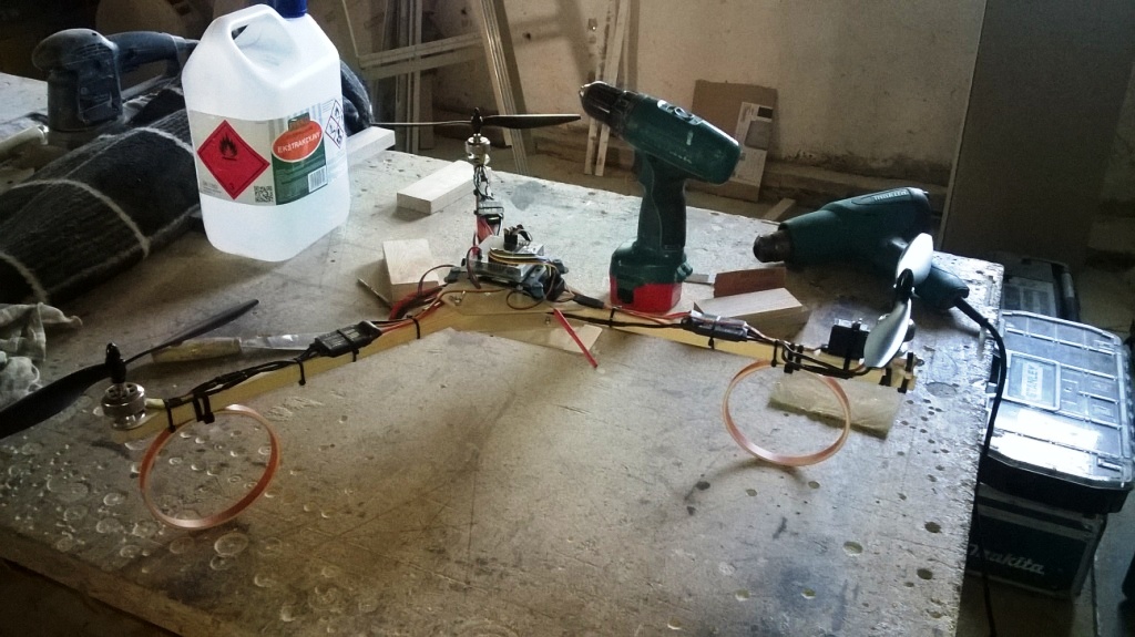

I fotki po naprawie

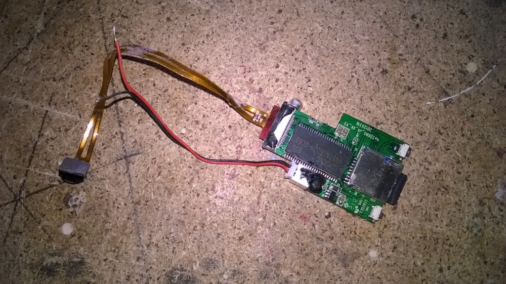

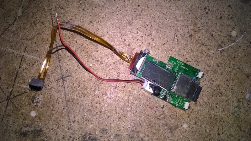

Komentarz: a to kamerka
WP_20150711_13_53_05_Pro.jpg [ 334.73 KiB | Przeglądane 10906 razy ]
WP_20150711_13_25_47_Pro.jpg [ 262.02 KiB | Przeglądane 10906 razy ]
WP_20150711_13_25_36_Pro.jpg [ 244.87 KiB | Przeglądane 10906 razy ]
