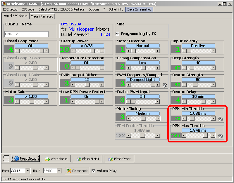

Jeśli w tych regielkach masz soft blheli to możesz zrobić inaczej - ustawiasz endpionty ręcznie. Jeśli masz jakieś wolne arduino to wlutowujesz kilka kabelków (dla kopterów masz dwie wersje - na jeden i na kilka regli), wgrywasz soft dla danego procka w reglach - i w ciągu kilkunastu sekund masz ustawione punkty graniczne. Poniżej przykładowy zrzut ekranu:
, teraz.png [ 40.55 KiB | Przeglądane 9906 razy ]

Wracając do samych regulatorów, napisałeś, że masz:
regle Emax Blheli 30A
oraz w innym poście:
wszystkie regle ustawiłem kartą na te same parametry
Z tego co kojarzę i przy okazji google zeznaje, nie ma karty programującej do softu BlHeli. Jest natomiast wersja softu Simonk, która da się programować z drążków czy właśnie karty. Reklama dźwignią handlu a skoro wszyscy chcą mieć blheli to czemuby nie napisać na każdym produkcie "blheli"....
Nie podłączałbym więc regulatorów do programu jak radzi Rumcajs. Parametr podany na obrazku nie ma w tym przypadku żadnego zastosowania.
Po pierwsze ustaw radio na tzw zero. Żadnych krzywych, miksów, D/R, expo czy innych dziwactw. Wszystkie FC powstały po to by dostawać liniową charakterystykę danych i na jej podstawie coś tam obliczać - każde "dziwne" ustawienie w aparaturze tylko to psuje.
Jak już będziesz miał ustawione radio. Podłącz kartę programującą do każdego z regulatorów osobno i przejrzyj ustawienia - muszą być identyczne - kartka i ołówek pomogą. Parametry 2, 3 i 4 będą kluczowe.
Podepnij je potem wszystkie do odbiornika RC (bez płytki KK) za pomocą pająka pokazanego przez Artu (zrób lub kup) i ustaw poziom gazu na wszystkich reglach na raz.
Zaraz po tym możesz też sprawdzić czy wszystkie startują dokładnie w tym samym momencie.
I dopiero po tym wszystkim podłącz pod FC i sprawdź jak to działa.

MarekJ napisał(a):
I skalibruj regulatory poza FC, jak pisałem wyżej.
Dzięki i jeszcze raz dzięki działa!!! :D
Dzięki Hubert zrobiłem dokładnie tak jak radził Marek i TY

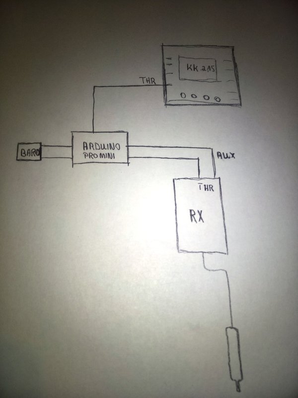

Czołem. Po znowu, dłuższej nieobecności na naszym forum, spowodowanej niestety chronicznym brakiem czasu, wracają długie wieczory, a z nimi ja wracam do projektów, które zacząłem przed wakacjami i wątków, które założyłem:D .
Pewnie Was ubawi, że znowu piszę w wątku w którym o kk napisano już prawie wszystko, a ja latam na innych kontrolerach, to jednak z sentymentu do tego naprawdę prostego w obsłudze kontrolera chodzi mi po głowie pewien pomysł.
A więc to czego mi najbardziej brakowało w tym kontrolerze to barometr i możliwość trzymania wysokości (nie pozycji). Na poniższym rysunku (wiem, Matejko to ja nie jestem :D ) narysowałem co mi przyszło do głowy, celowo pominąłem inne kable (ail, ele, rud i aux do kk) żeby rysunek był jasny. Pytanie czy jest możliwe takie podłączenie i czy adru ogarnie sterowanie przepustnicą, myślałem żeby ten kabelek aux, który narysowałem włączał i wyłączał tą funkcję tak jak w APM.

Tak ogarnie i to się nazywa MultiWii.
A wtedy na płytce tej Arduino będziesz miał jakieś 55% kodu MultiWii. Co oznacza, że lepiej już mieć 100% i pozbyć się KK.

Ja wiem, że temat dotyczy KK 2.1, ale czy nie warto rozważyć zakup bardziej "zaawansowanego" kontrolera :roll: Ten KK to już niejaki zabytek obecnie Obrazek

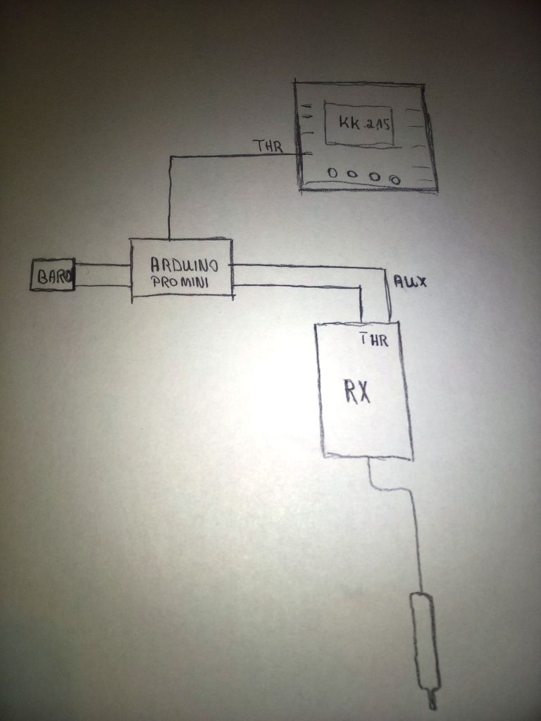

Dzięki Chłopaki za odpowiedź.
Wiem że wymiana na inny kontroler jest najprostszym rozwiązaniem, ale mi chodzi o to że w kk konfiguracja jest banalna i nie wymaga brania na łąkę (czytaj lotnisko) kabli i laptopa . A tu w zasadzie tylko bym raz skonfigurował adru z barometrem i na łące mogę sobie robić co chcę bez całej tej kablolgi połączonej z kompem.
Białej gorączki dostaję z APM które bez kompa jest w zasadzie bezużyteczne i latam nim tylko przy domu, a kk w swej prostocie jest aż śmieszne i w tej chwili to jedyny kontroler plug&play i jedyne czego mu brakuje to trzymanie wysokości. Do latania wkoło komina nie jest potrzebne gps itd, ale czasami fajnie było by sobie powiesić coptera na wybranej wysokości, a że sobie poleci trochę w prawo albo w lewo mi nie przeszkadza ;)
Dlatego Hubercie zaciekawiło mnie to co napisałeś, tylko teraz jaki bym musiał kupić barometr żeby był dokładny, z tego co wiem to nawet w naszych kontrolerach barometr barometrowi nie równy. To jedno, a drugie to rozumiem że najprostszym rozwiązaniem jest wgranie wsadu z mW? I czy jest potrzeba jego dzielenia?

Pewnie MS5611 by wystarczył, ma fajny 24bitowy przetwornik co daje możliwość uzyskania rozdzielczości 10cm. Do tego nie jest bardzo drogi (jakieś 8$ na ebay'u)
Dodatkowo można kompensować odczyty o zmiany w temperaturze, która dość znacznie wpływa na takie odczyty.
Nie da się wykorzystać MultiWii bez potężnych przeróbek ale zdecydowanie łatwiej wyciąć co niepotrzebne z kodu MW niż napisać od zera cały kod samemu - oczywiście mówimy o sensownie działającym programie.

Hubercie a nie zerknął byś na abc tam jest parę barometrów może się któryś nada
_____________________________
 Tytuł: Re: Tricopter z kontrolerem kk 2.1 lcd problemy i rozwiązani
PostNapisane: wtorek, 27 września 2016, 22:42
Ale do czego ma się nadać? Jeśli do MultiWii to tylko jeden z tych dwóch się nadaje. Ten, ale ma słabą rozdzielczość i nieźle pływa. Lepsze parametry ma ten drugi ale ten z kolei nie zadziała z MW. Będziesz musiał sam napisać kod. Żeby nie było, że nie napisałem - modyfikacja MW też łatwa nie będzie :D
Taki program ma robić mniej więcej takie coś: z odbiornika RC pobrać 2 kanały, jeden to przełącznik trybu pracy (włączone trzymanie wysokości lub wyłączone) oraz drugi to pobranie położenia dla kanału gazu. Teraz w zależności od przełącznika trybu pracy albo nic nie robić i przepuszczać położenie kanału gazu bez zmian do płytki KK, albo gdy jest włączone trzymanie wysokości na podstawie czujnika ciśnienia tak zmieniać wartość gazu żeby ciśnienie a co za tym idzie wysokość była cały czas taka sama. Doskonałe ćwiczenie dla sprawdzenia różnych algorytmów wygładzających w praktyce (od najprostszej histerezy czy regulatora proporcjonalno-całkująco-różniczkującego aż pewnie do filtra Kalmana).

Dzięki Hubert. Poszukam takie baro w kraju. Jak kupię to będę dalej drążyć temat.
