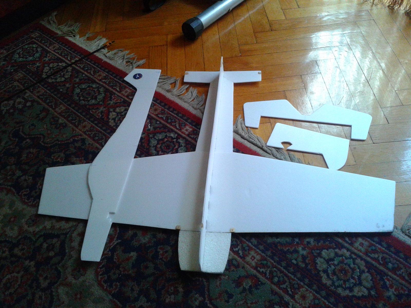

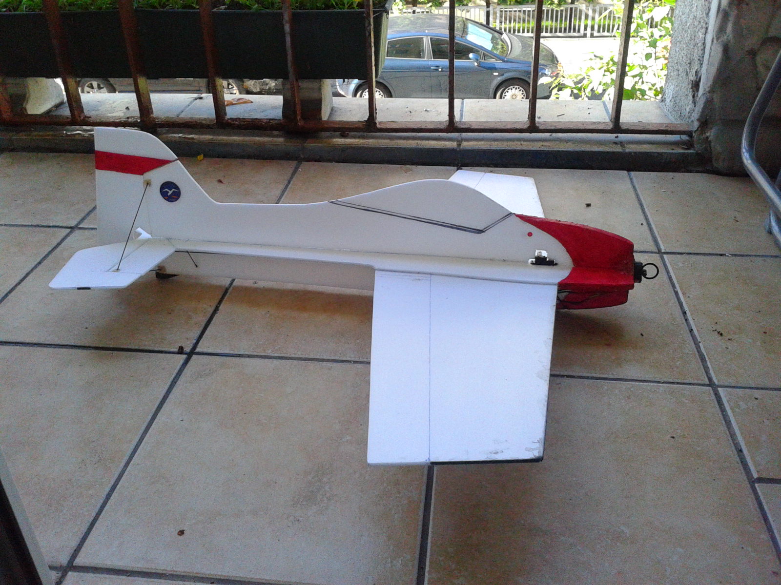

Nie byłem fanem halówek, ale po "pionierskich" dla mnie próbach fruwania BZYGIEM spodobało mi się to trudne zajęcie i postanowiłem stworzyć drugą wersję tego modelu (BZYG 2). Tym razem użyłem białego depronu 3 mm. Zmieniłem radykalnie kształt kadłuba i nieco w mniejszym stopniu skrzydła i usterzenie. Model kleiłem głównie UHU Porem, a wzmocnienia węglowe klejem epoksydowym 5 min. Do zawiasów zastosowałem, moim zdaniem, niezawodny uhu por. Na wzmocnienia i napędy zastosowałem pręciki węglowe: 1 do 1,5 mm.i 0,5x3mm.
Dane:
- rozpiętość 860 mm
- długość z silnikiem 740 mm
- silnik Emax GT 2203
- regulator 12 A
- serwa: 2x cyfrowe Emax ES9051, 4,1g -do SW i SK
1x analogowe Emax ES08A 8,5g -do lotek
- odbiornik Hitec HFS 05M5 (35MHz)
- zasilanie: 2S 440mAh ( może być inne)
- śmigło 8x4 (będę eksperymentować)
- waga do lotu 185g
Szata graficzna skromna, ponieważ nie podoba mi się pstrokata "piżamowa" dekoracja :)
Ponieważ latam wyłącznie na polach pokrytych roślinnością, nie stosuję podwozia. Teraz model jest już gotów do pierwszych lotów, ale czeka na sprzyjająca spokojną pogodę :)
Niebawem dodam fotki.
PS. Bzyg - muchówka przyjazna człowiekowi, która potrafi zawisnąć nieruchomo nad kwiatem.

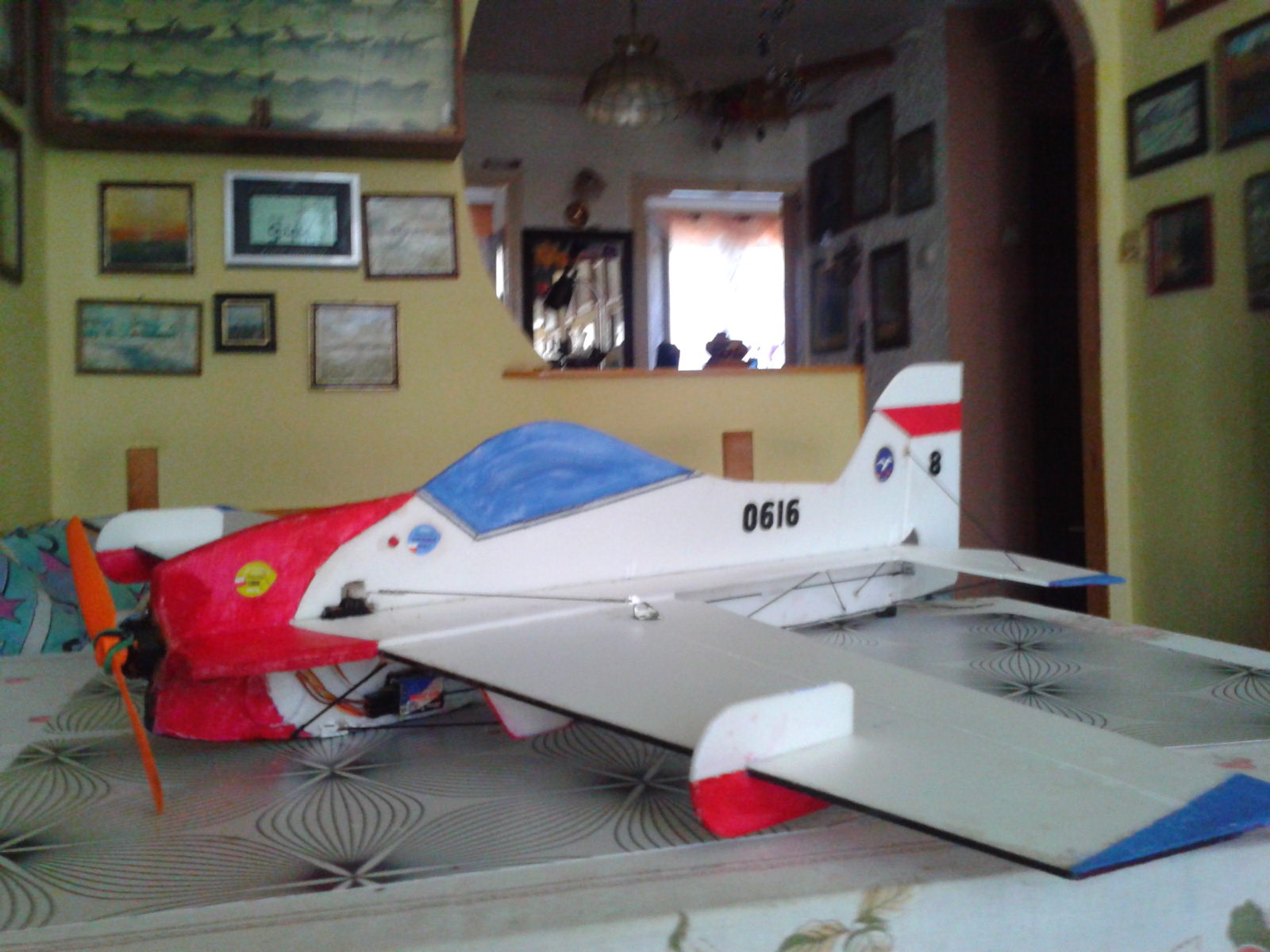

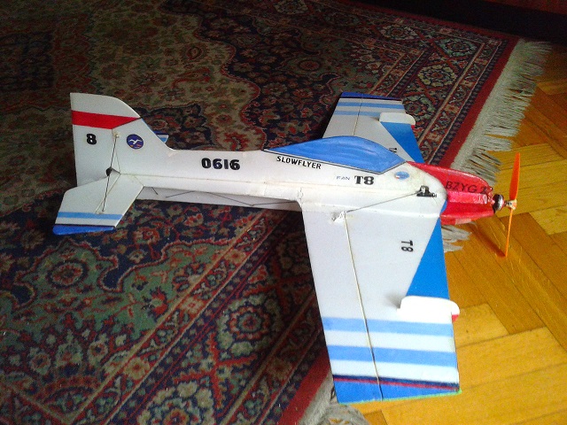

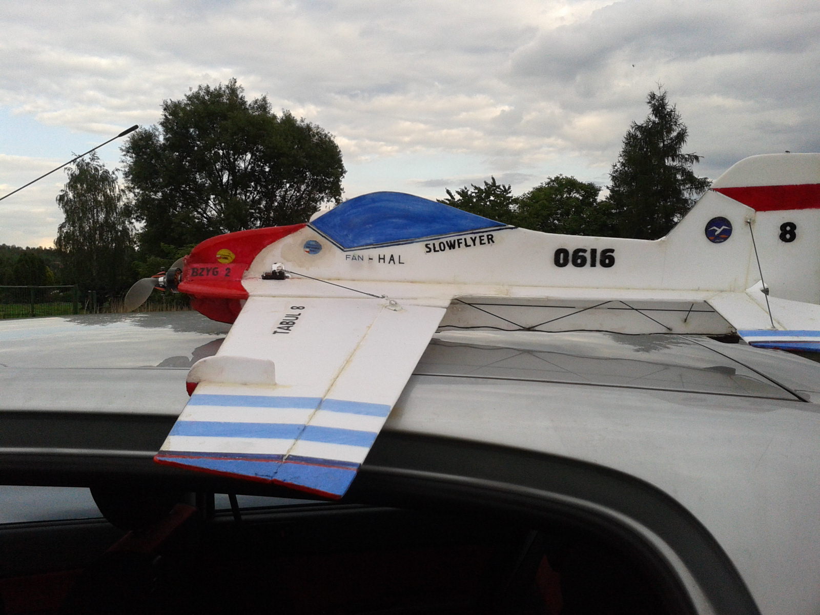

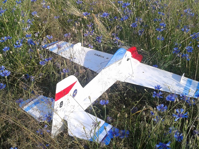

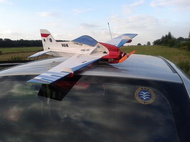

Dziśkorzystając z przyjaznych warunków (słaby wiatr) oblatywałem mojego Bzyga 2. Model bardzo stateczny i łatwy w pilotażu. Wykonałem kilka lotów, aż do wyczerpania się pakietu. Nie jestem jeszcze zbyt doświadczonym u ujeżdżaniu slowflyer-ów zastosowałem więc na początek podwójny zakres wychyleń (EPA). Latałem solo więc nie mam filmu, ale są fotki :)
Ostateczny wyglad.jpg [ 176.61 KiB | Przeglądane 23410 razy ]
Zdjęcie-0106.jpg [ 273.62 KiB | Przeglądane 23567 razy ]
Zdjęcie-0103.jpg [ 376.05 KiB | Przeglądane 23567 razy ]
Komentarz: Wśód chabrów
Zdjęcie-0104.jpg [ 310 KiB | Przeglądane 23570 razy ]
Pozdrawiam Tadeusz

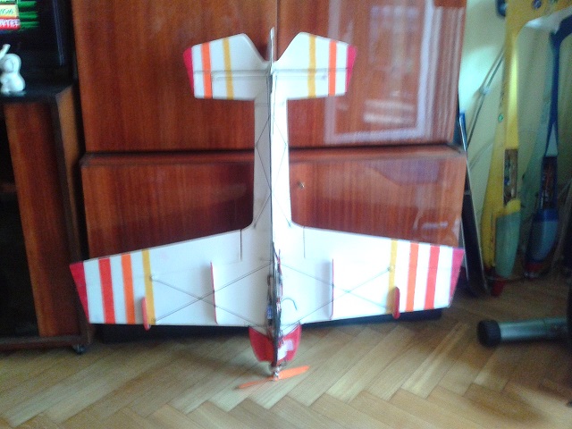

Nie wierzycie ...trudno, ale ja wiem, bo latam tylko dla własnej przyjemności. Postaram się choć to w mojej sytuacji nie jest takie proste, bo na latanie decyduję się w ostatniej chwili (pogoda). Nie należę do żadnego klubu a "lotnisko" jest bardzo rzadko używane przez innych modelarzy. Koleżankę :?: Pomarzyć można :lol:

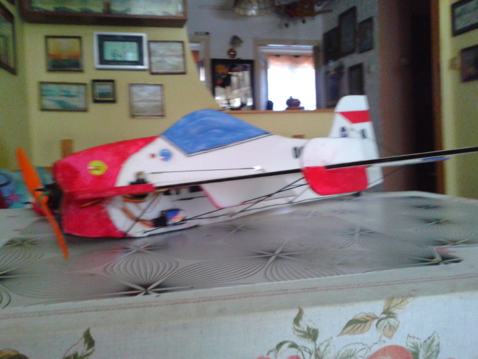

Komentarz: Brzuszek
Zdjęcie-0094.jpg [ 129.06 KiB | Przeglądane 23409 razy ]
Pozdrawiam Tadeusz

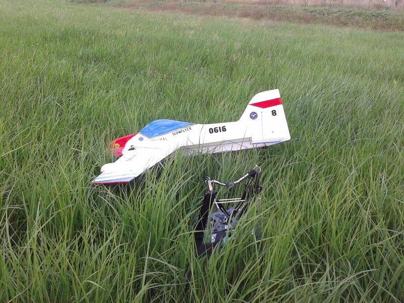

Komentarz: To nie było lądowanie. W tle "moje" lotnisko
Zdjęcie-0095.jpg [ 95 KiB | Przeglądane 23179 razy ]
Powoli lata mi się coraz lepiej. Warunek to cisza albo słabiutki wiatr.Po zainstalowaniu silnika Emax GF 2805 i śmigła 6x4 model lata ciszej a na dużych obrotach pnie się ostro w górę pomimo, że waga zwiększyła sie do225g.

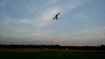

Filmik jest ale go nie pokażę. Wstydzę się za jakość. :mrgreen: Może nakręcę lepszy innym aparatem.
Jeden kadr z filmu :cry:
hqdefault.jpg [ 8.52 KiB | Przeglądane 22786 razy ]
