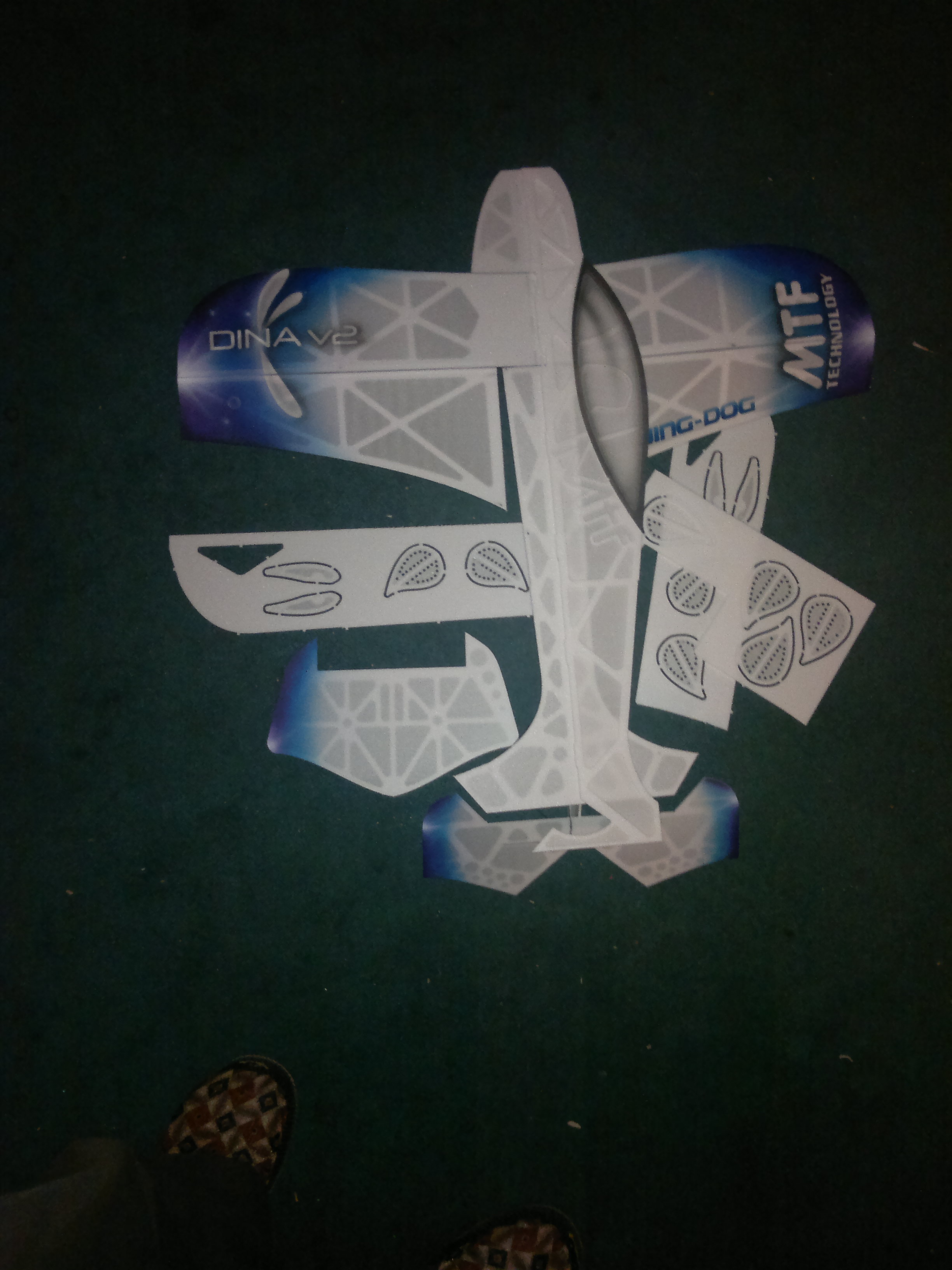

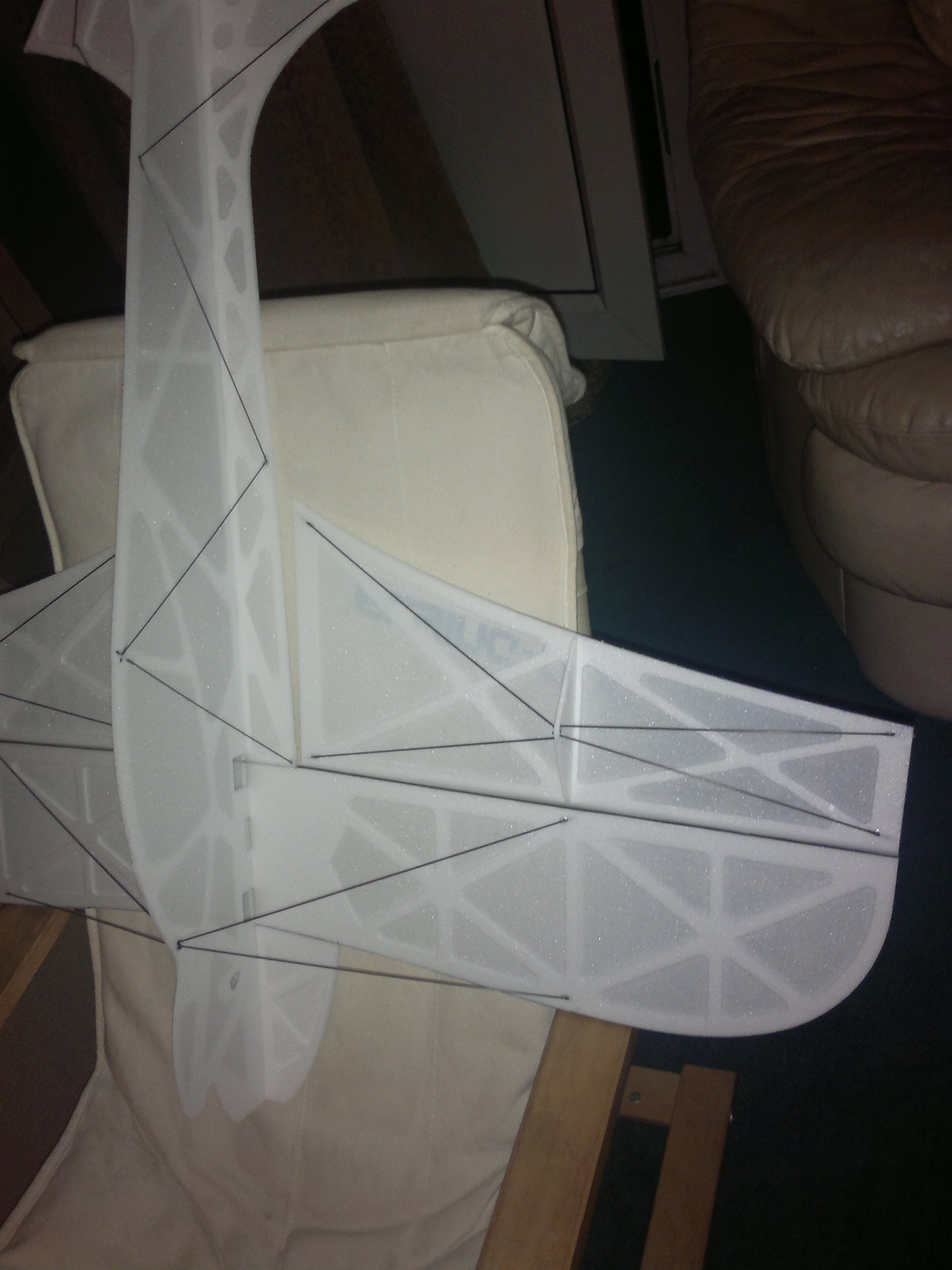

Przedstawiam moj nowy model do latania precyzyjnego - Dina V2
Projekt Andy Whitehead.
Malowanie Gary Holland.
Budowa idzie baaaardzo powoli, niestety nie mam wprawy w budowaniu tego typu modeli - jest to w zasadzie moj pierwszy....
Dodatkowo budowe utrudnia chroniczny brak miejsca :/ - ale jakos sie to buja wiec licze, ze na rzyszla niedziele bedzie skonczone :)
Dina2.jpg [ 613.39 KiB | Przeglądane 28319 razy ]
Dina3.jpg [ 1.04 MiB | Przeglądane 28319 razy ]
Dina1.jpg [ 792.58 KiB | Przeglądane 28319 razy ]
Waga tego co na zdjeciach to 37-38g
Model z aerodepronu frezowany w technologii MTF.
Wzmocnienia weglowe od dolu juz gotowe, zawiasy na lotkach - brak podwozia.
Przewidywane wyposazenie:
AXI 2203/52
Plush 6A (odchudzany)
d47 x2 na ogonie
chyba jr 318 na lotkach
jeti 4ch
lipo 180mAh
Mam zamiar :roll: ..... zmiescic sie w wadze 110g gotowy do lotu
A jak wyjdzie - zobaczymy :)

Ani nie wycialem, ani nie pomalowalem - to w sumie KIT jest ;)
Frezowanie MTF jest mozliwe tylko na CNC - z reki to nie ma szans .
Zawiasy z tasmy smoprzylepnej - Blenderm 12.5mm
mozna tez z dyskietki robic, albo na UHU Por,
Skrzydlo jest oklejone dookola plaskownikiem wewglowym - 3x 0.13mm - lotki sa wzmacniane pretem weglowym 1mm
W sumie powinienem byl dac 0.8mm :/

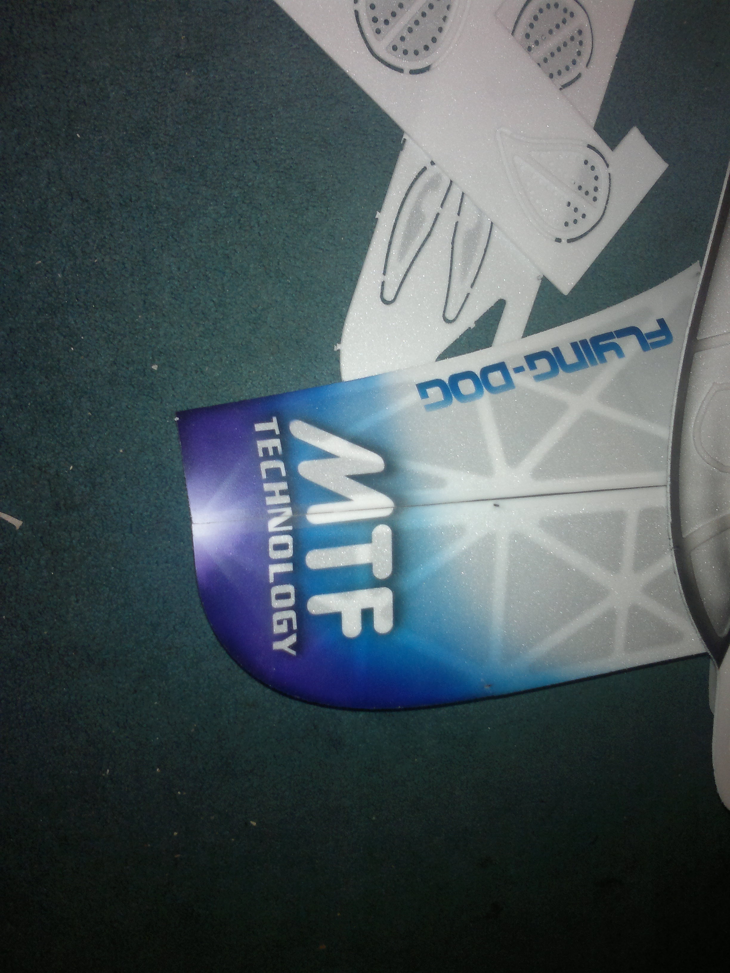

Wyjaśnij proszę na czym polega ta technologia.
Nie mogę znaleźć wyjaśnienia w G-le.
Czy te przezroczyste to puste w środku, czy jednostronne, a może sklejka dwóch połówek?
 Tytuł: Re: F3P Dina
PostNapisane: wtorek, 11 grudnia 2012, 22:40
aerodepron, frezowanie jednostronne.
MTF to ermm.
milled to f..k - na polskie frezowane do zaje....erm... chania.
Nie mierzylem ile zostaje depronu po frezowaniu ale oceniam na sporo mniej niz 0.5mm - nie moge sie dostac suwmiarka aby nie popsuc :p
mysle, ze wychodzi to nawet lzej niz przy oklejaniu mylarem - generalnie przez to co zostalo to widac na wylot i mozna dmuchac prawie ze ;)

To prześwitujące na skrzydłach i kadłubie to właśnie frezowane elementy.
Frezując takie "coś" obniżamy wagę modelu przy zachowaniu sztywności.
Grubość depronu na miejscu frezowanym to o ile się nie mylę 1mm a pozostałe 3mm.

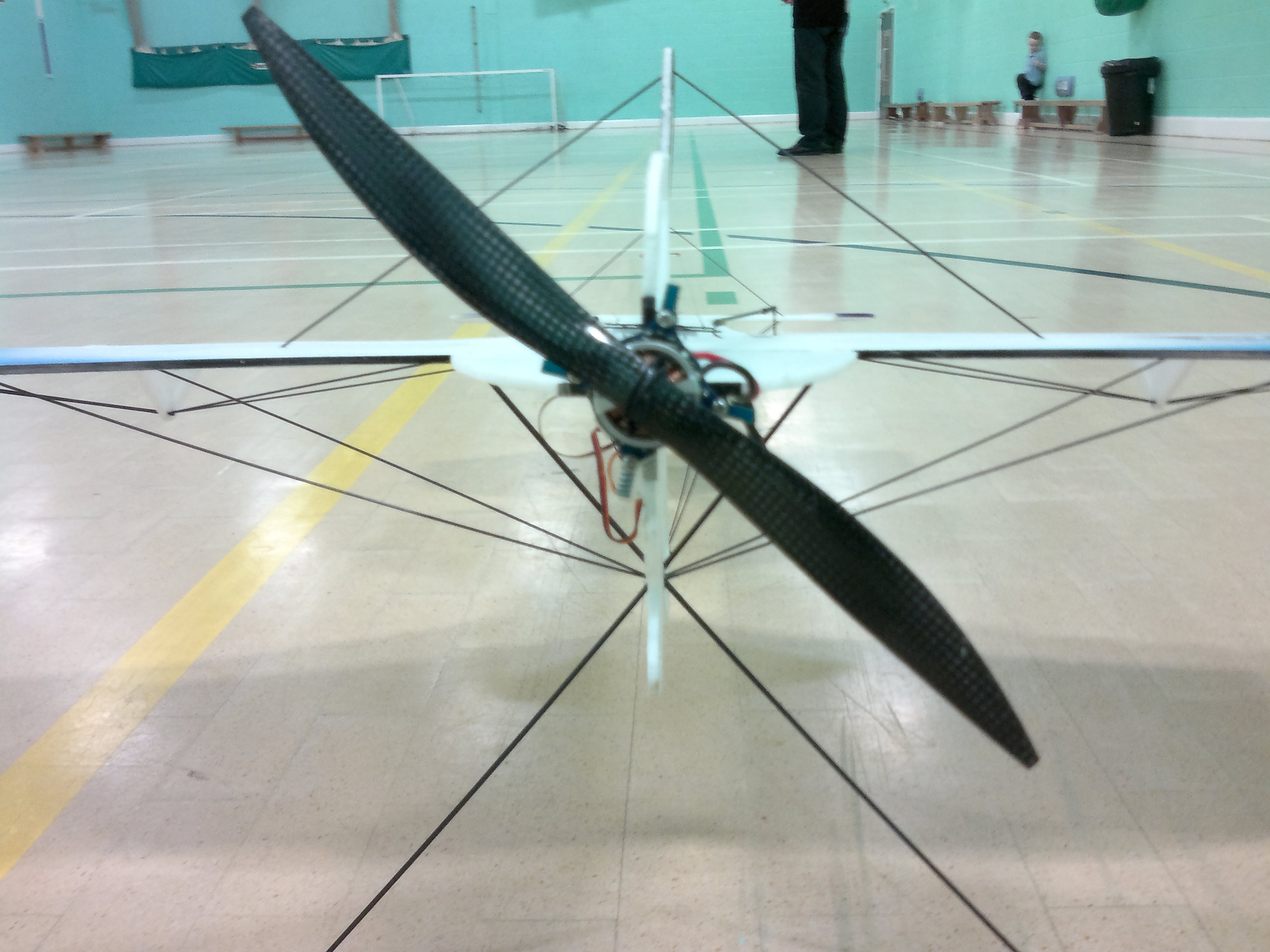

Maly update przy okazji:
Dina dostala nowy silniczek - ten http://www.kingslynnmodelshop.co.uk/p52 ... pping_feed
Wymienilem wszystkie pull pull oraz popychacze na lotkach, a takze wymienilem podwozie na mikro rurki weglowe.
Waga gotowego do lotu - 94.6g - z pakietem 180mAh
Model wisi na circa 60% gazu - przy smigle 7x3.5 GWS
Bede testowal jeszcze 8x3 i jak mi kolega pozyczy LOL to 9x2 Glavaka
wstawie jakies zdjecie pozniej.

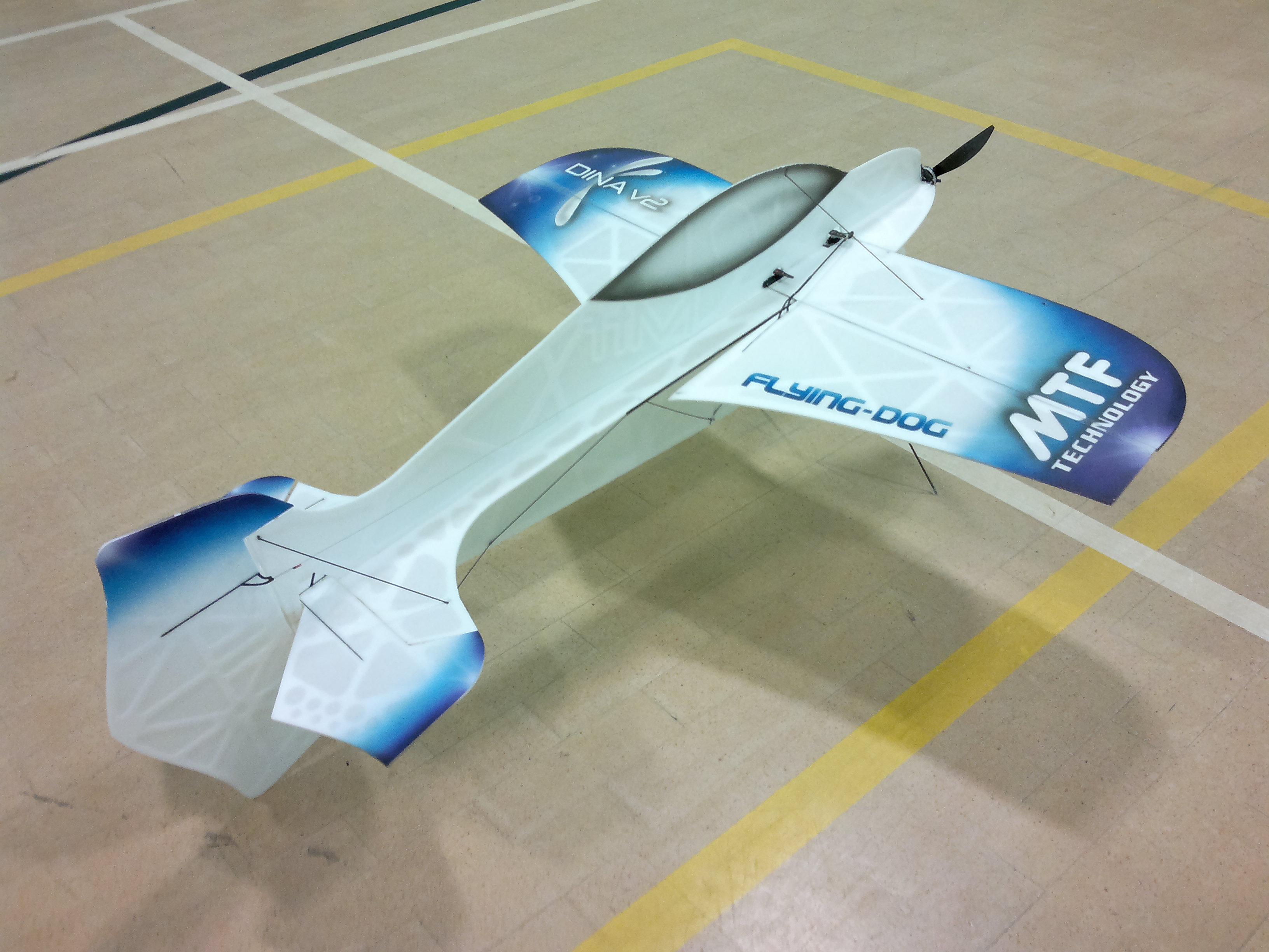

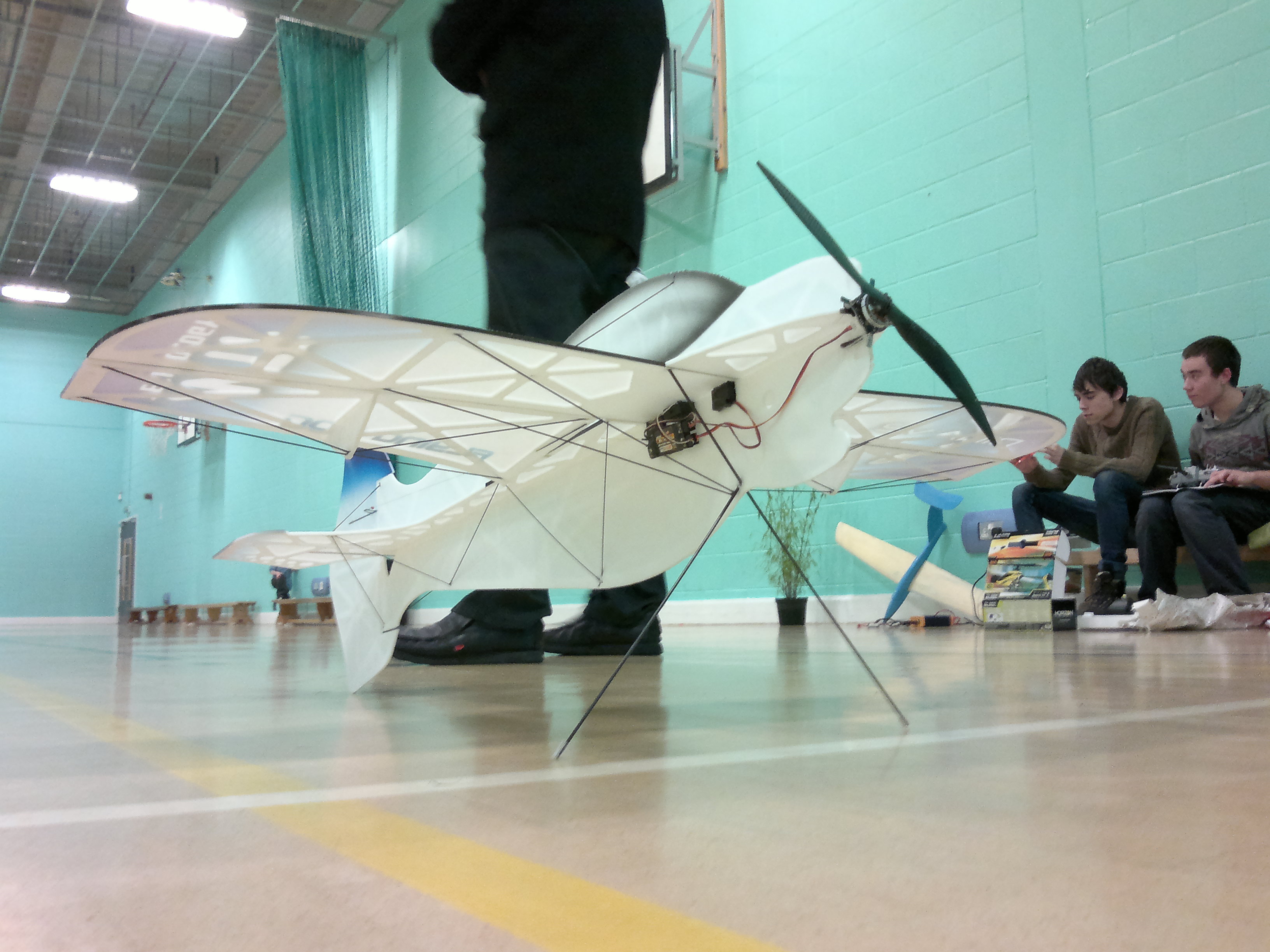

Zdjatka z dzisiejszego latania.
2012-12-14-232.jpg [ 1.05 MiB | Przeglądane 22387 razy ]
2012-12-14-227.jpg [ 813.57 KiB | Przeglądane 22387 razy ]
2012-12-14-226.jpg [ 828.3 KiB | Przeglądane 22387 razy ]
Mam tez jakis krotki filmik - jutro postaram sie wrzucic na youtuba.
Nic specjalnego - kilka koleczek sobie polatalem aby model wyczuc :)

Na pierwszej fotce wygląda jak Antoinette L. Bleriota... ;) :lol:

Maly update.
Posiadam juz Dine w wersji 3 LOL
Skonczylem budowe o 5 rano aby wystartowac w zawodach o 9.30 LOL (niestety poprzednia wersja zaliczyla podloge w czasie treningu w piatek i coz - zniszczenia okazaly sie za duze wby naprawiac)
Nowa wersja jest duuuzo stabilniejsza i posiada lepszy roll rate (lepiej sie kreci na lotkach) :)
Model jest wciaz w samochodzie (wieje za bardzo aby ryzykowac transport do domu) - niestety jest niemalowany :/ ale wstawie jakies fotki w najblizszej przyszlosci.
Dodam, ze waga do lotu to 92.5grama - pomimo zwiekszonej powierzchni i frezowania dalekiego od MTF

Waga spadla do 88.5g - zalozylem nowy silniczek XPower XC2802/44 NicolasPietu Feather, zdarlem kilka termokurczek , mniejszy pakiet 120mAh.
Test nowego silniczka i pakietow jak sie uda to juz dzis wieczorkiem :)
Troche mnie te pakiety male strasza, ale jakby co to wroce do 180 i zadowole sie waga 91g ;)
tak czy siak - pierwszy model ponizej 90g - zaliczony - ja byc szczesliwa jak swinia w blotecku :D
 Tytuł: Re: F3P Dina
PostNapisane: piątek, 8 lutego 2013, 22:57
Model oblatany !
Pakiety 120mAh mnie jednak nie przekonuja - ale wystarczaja spokojnie do polecenia programu :)
Silniczek jest rewelacyjny po prostu - jednak ma mniejsza moc niz poprzednio stosowany Dualsky - chodzi bardzo plynnie i "miekko" - musze jeszcze potestowac inne ustawienia i zupelnie zmienic krzywa gazu - ale to juz na spokojnie sie pobawie i test generalny na normalnej duzej hali :)
