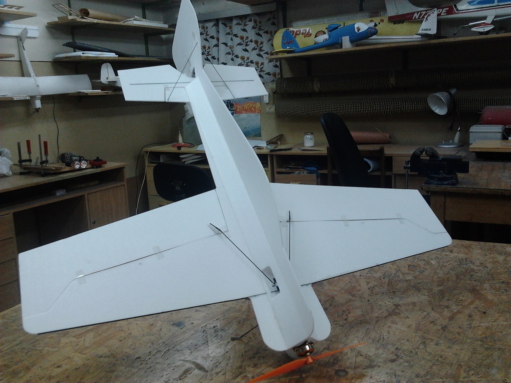

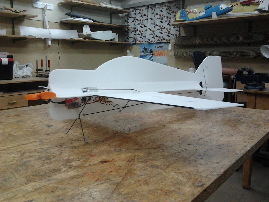

Wyposażenie:
Silniki Turnigy TR 2204-14T
Regulator TURNIGY PLUSH 10A
3x lipol 2s 500 mah (samoróbka z dwóch 3 celowych)
serwo 9g na lotki
2x serwo 5g na SK SW
śmigło 8x4 EP (miało być 8x4 gws, ale ktoś w sklepie się pomylił..)
Waga około 165g
Film: http://www.youtube.com/watch?v=EBDHzsiH45Q
Straty:
-wyłamana wręga silnika
-odklejone zastrzały skrzydła
- złamana jedna goleń podwozia (pręt węglowy 1,5mm)
Wnioski:
Przerobić "podwozie", nie wlatywać za głowę/nad głowę, wkleić generatory/hamulce (te na skrzydła) i uodparniać się psychicznie na odległość do ścian.
Tragedii nie ma, myślałem, że będzie gorzej ;]
Mam nadzieje, że zdarzę do następnej środy (możliwy dostęp do hali)
Panie Jacku, jak widać wyżej, nie nalatałem się nim jeszcze, ale podejrzewam, że po ostatnim "lądowaniu" z pręcikami na ogonie, straty były by większe...
