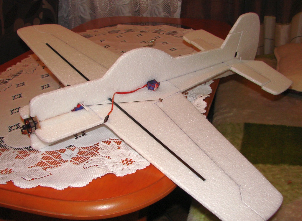

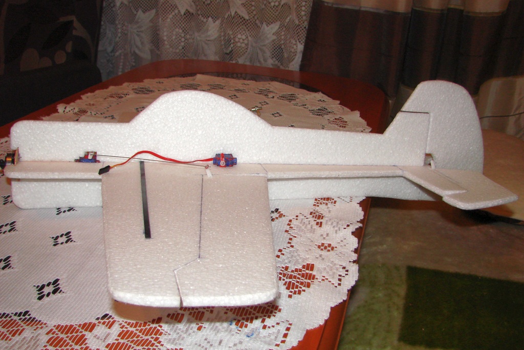

No coś mnie naszło na taki model, w sumie wyposażenie mam, ale wydłubane z Angry Birds, do tego pozostał po poprzednim modelu prawie cały kawałek epp. Jak wiecie kurczak latał całkiem fajnie tylko był wnerwiony trochę, więc pora było coś z tym zrobić. Przy okazji zakupów dokupiłem kawałek epp i po kilku chwilach miałem wycięte elementy, ale to w sobotę było. Potem ze dwa dni przerwy a dziś posklejałem to do kupy. W sumie fotek wcześniejszych nie ma, bo za szybko to idzie. Nim się obejrzałem to już prawie gotowy modelik mam. Pierwszy raz takie coś buduję, to problemów jest sporo. Jak by co było nie tak to piszcie. Waga do lotu chyba ze 180g wyjdzie, więc sporo ale latać powinien. No i tak to wygląda w tej chwili.

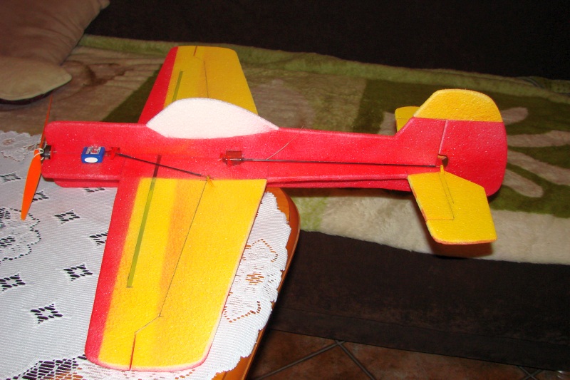

Dziś dopiero zakończyłem budowę, pomalowałem i zamontowałem wyposażenie, wyszło byle ЯК. Epp nie jest tak prosto pomalować, ale już mi się nie chce kombinować, musi tak być. Pomaluje jeszcze tylko kokpit, ale na razie nie mam spraja w odpowiednim kolorze.
DSC00421.jpg [ 94.53 KiB | Przeglądane 31910 razy ]
DSC00422.jpg [ 100.19 KiB | Przeglądane 31910 razy ]
DSC00424.jpg [ 153.63 KiB | Przeglądane 31910 razy ]
Waga wyszła jak zakładałem równe 180g kurczak tyle ważył i latał, to i to powinno.
