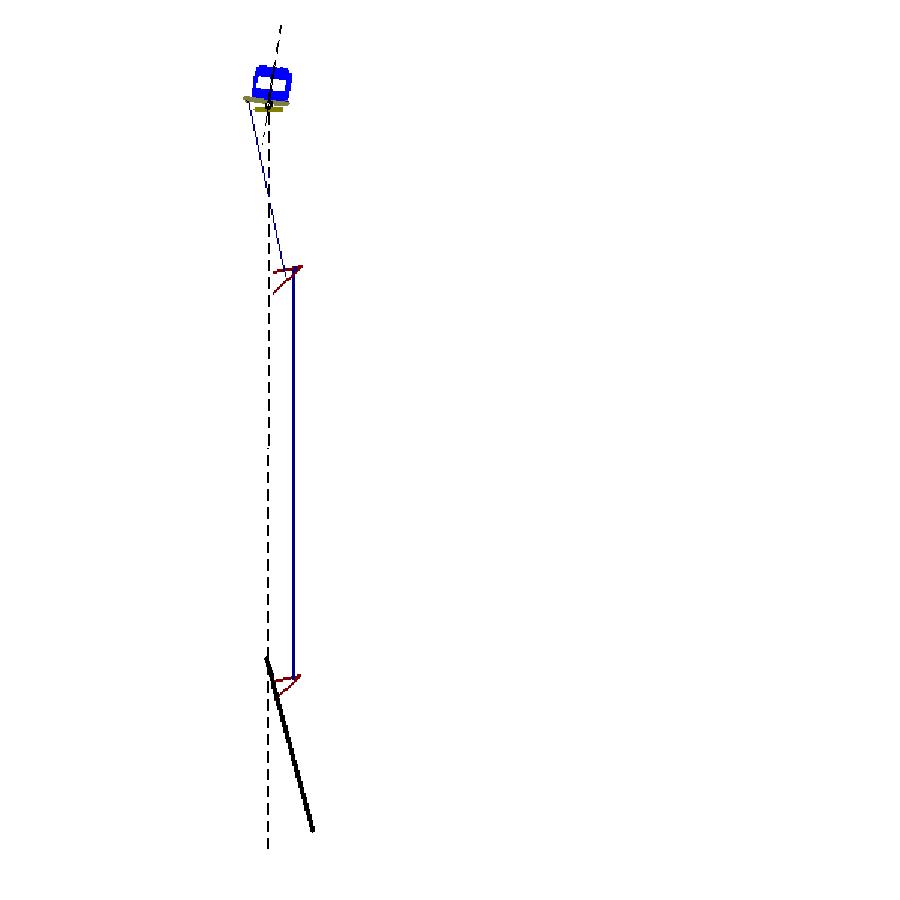

Sterowanie wektorem ciągu silnika da się zrobić bez dodatkowych serw.
Tu daję proste rozwiązanie na kierunek.
Wektor.JPG [ 21.02 KiB | Przeglądane 10347 razy ]
Wysokość też w ten sposób, ale silnik musi być na przegubie dwu płaszczyznowym.
