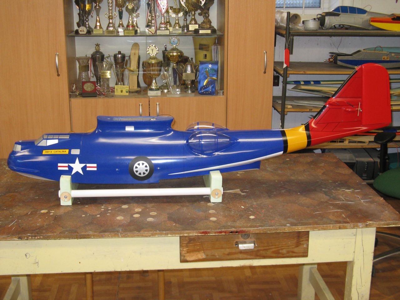

Temat był prezentowany na sąsiednim forum, ale po awarii serwera tak się rozjechał, że nie da się go sensownie poskładać, więc postanowiłem przenieść materiały tutaj. Myślę, że choć wielu zna ten model ( początek prac sierpień 2008) to warto jest zachować"dla potomności" zdjęcia z jego tworzenia. Zresztą, sam też chętnie sięgam po dokumentację zdjęciową aby przypomnieć sobie pewne rozwiązania. W końcu pamięć ludzka jest zawodna ;) .
Tak dla przypomnienia:
rozpiętość - 2350mm
długość -1450mm
ciężar -5,5kg

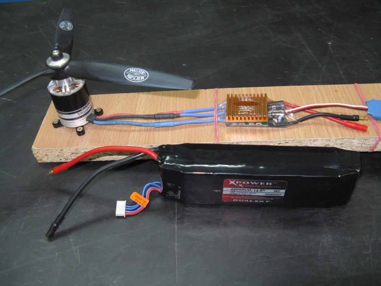

napęd - 2 silniki Dualsky 3548CA-4
accu- lipol 4S 4500mAh

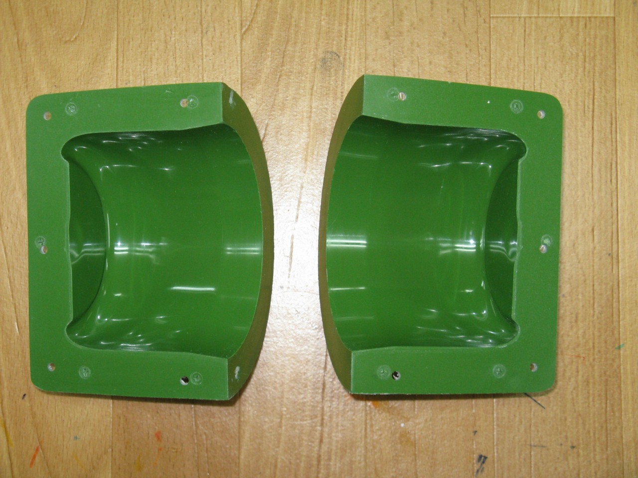

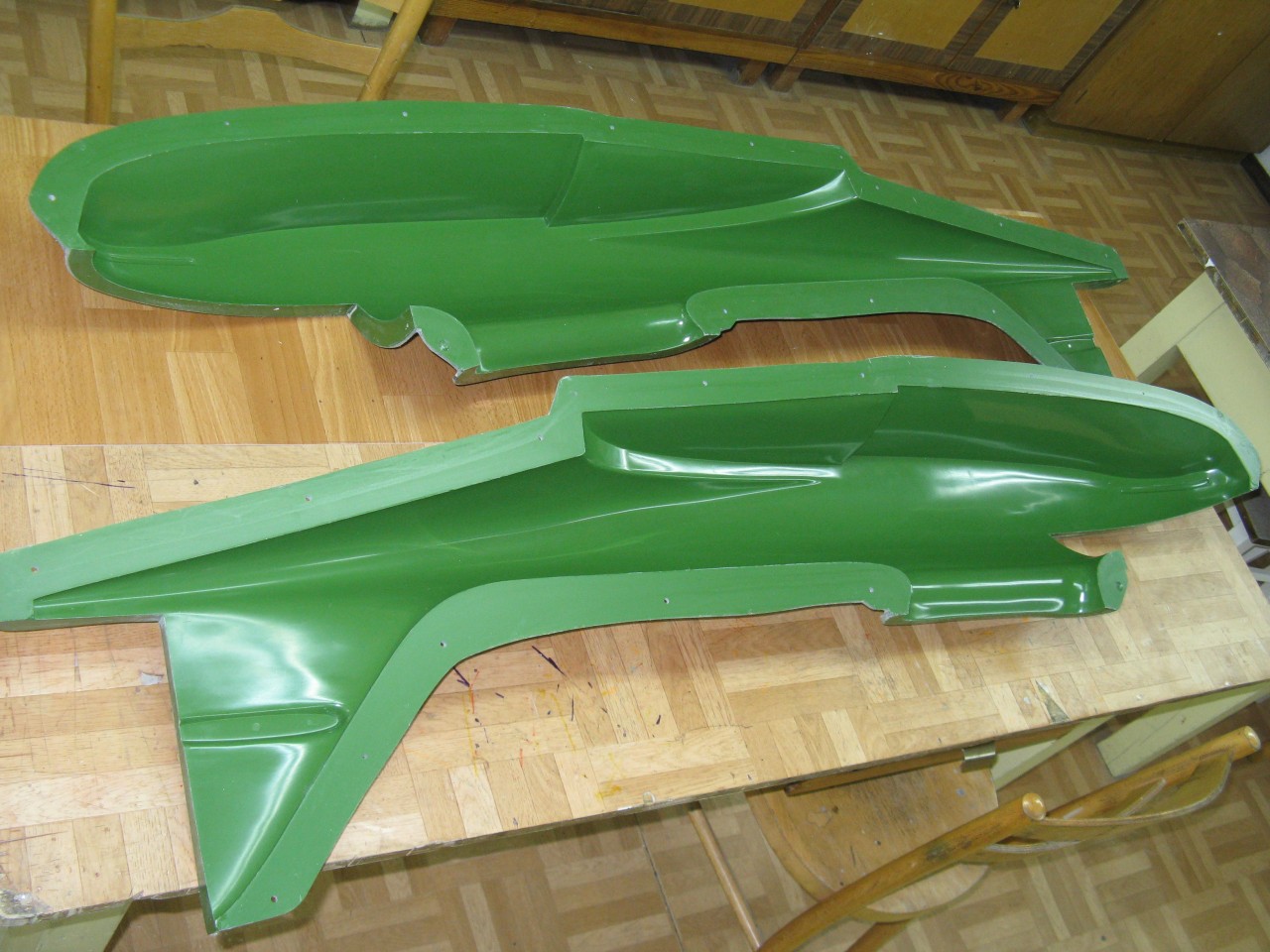

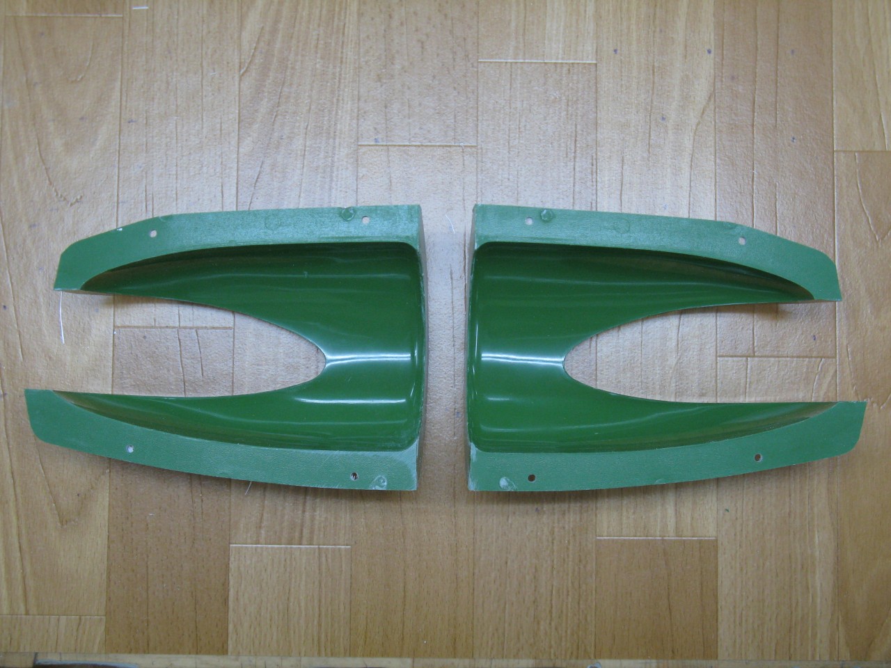

Formy na kabinkę, kadłub, pływaki i silniki
Obraz 012.jpg [ 278.4 KiB | Przeglądane 28660 razy ]

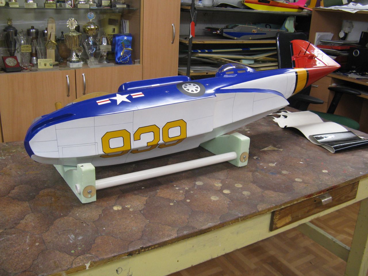

Kolejne elementy modelu
Obraz 062.jpg [ 257.52 KiB | Przeglądane 28646 razy ]
obraz 067.jpg [ 176.54 KiB | Przeglądane 28646 razy ]
obraz 068.jpg [ 189.02 KiB | Przeglądane 28646 razy ]
obraz 069.jpg [ 175.91 KiB | Przeglądane 28646 razy ]
obraz 085.jpg [ 161.7 KiB | Przeglądane 28646 razy ]
obraz 086.jpg [ 163.2 KiB | Przeglądane 28646 razy ]
obraz 070.jpg [ 232.8 KiB | Przeglądane 28646 razy ]
obraz 071.jpg [ 214.36 KiB | Przeglądane 28646 razy ]
obraz 075.jpg [ 136.98 KiB | Przeglądane 28646 razy ]

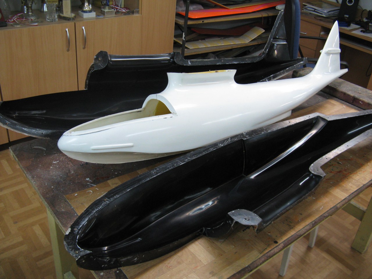

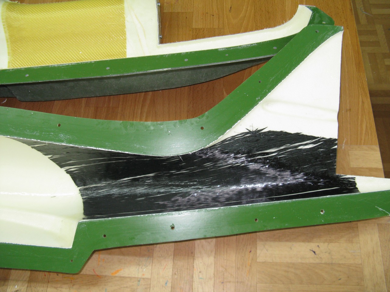

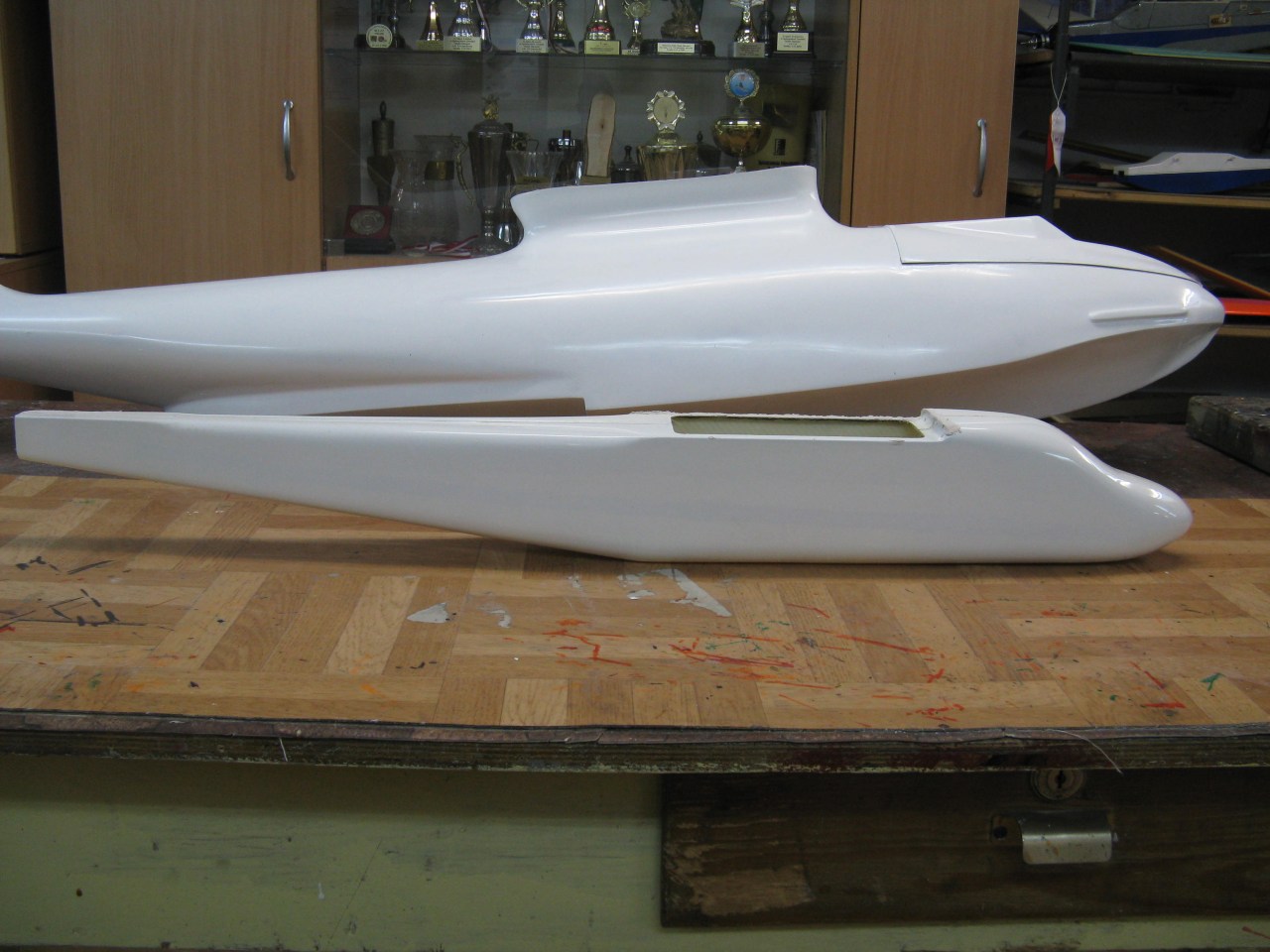

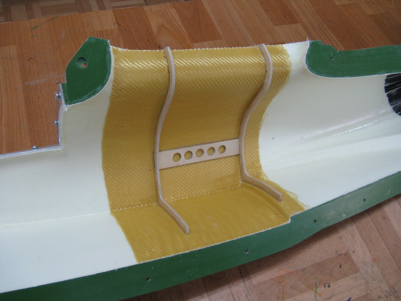

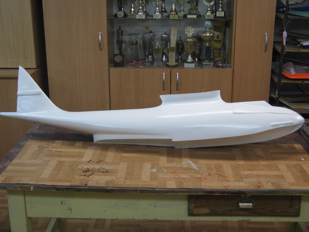

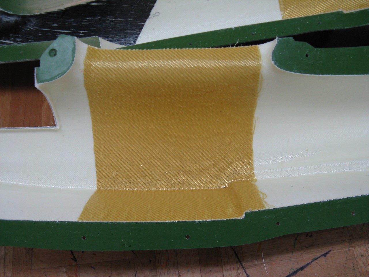

Wykonanie kadłuba
obraz 144.jpg [ 197.87 KiB | Przeglądane 28644 razy ]
obraz 145.jpg [ 295.87 KiB | Przeglądane 28644 razy ]
obraz 146.jpg [ 235.43 KiB | Przeglądane 28644 razy ]
obraz 147.jpg [ 203.27 KiB | Przeglądane 28644 razy ]
obraz 148.jpg [ 259.8 KiB | Przeglądane 28644 razy ]
obraz 149.jpg [ 271.51 KiB | Przeglądane 28644 razy ]
obraz 150.jpg [ 206.65 KiB | Przeglądane 28644 razy ]
obraz 151.jpg [ 179.4 KiB | Przeglądane 28644 razy ]

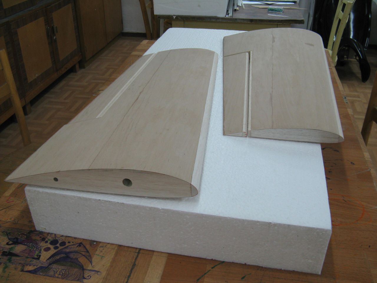

kolejny etap prac
Komentarz: rdzenie styropianowe statecznika poziomego
obraz 335.jpg [ 183.13 KiB | Przeglądane 28642 razy ]

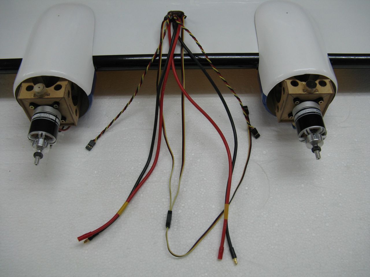

Komentarz: zespół napędowy Cataliny
obraz 337.jpg [ 162.28 KiB | Przeglądane 28642 razy ]

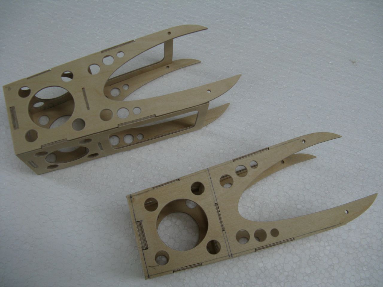

sklejkowe łoże silników
obraz 357.jpg [ 137.62 KiB | Przeglądane 28638 razy ]

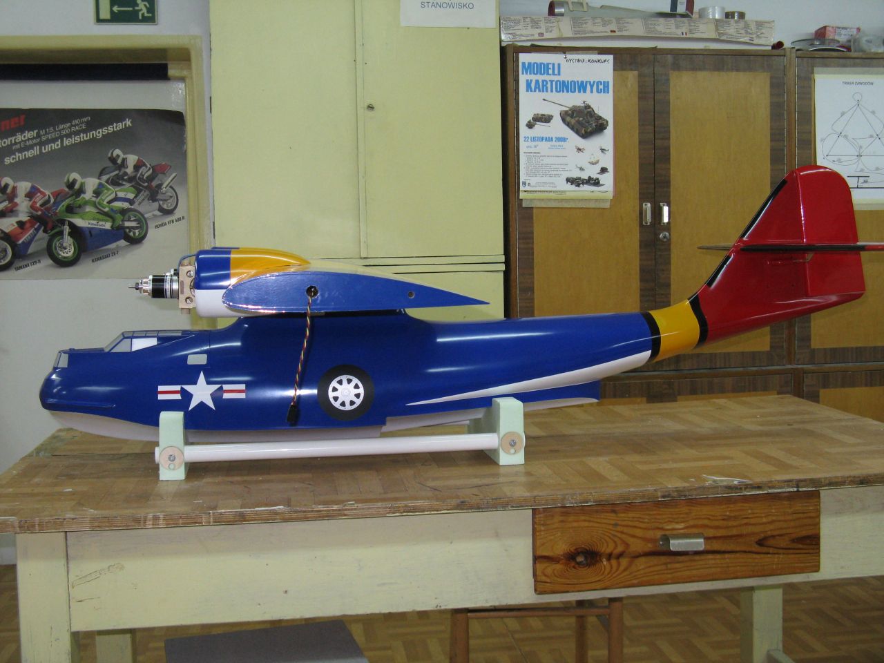

Adam, a ty tą Catalinę skończyłeś?
U nie wygląda to tak:

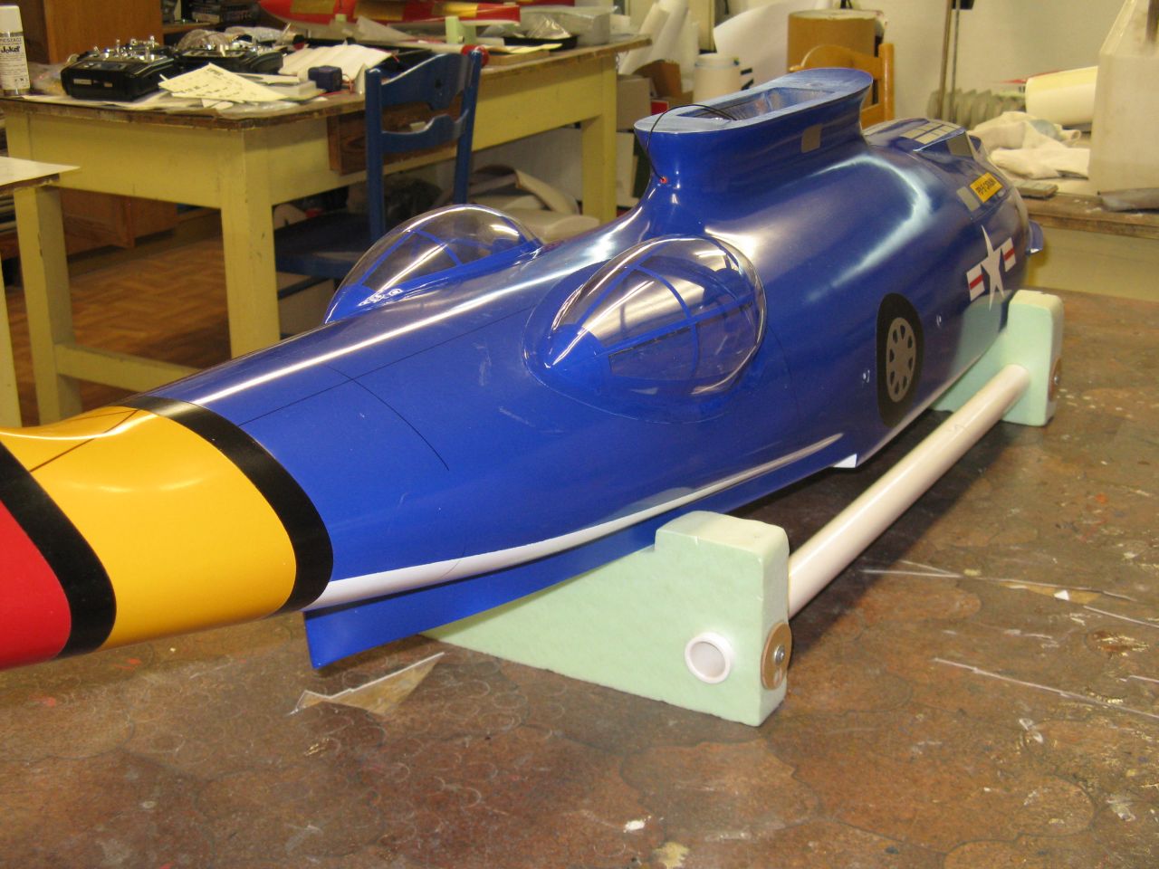

Komentarz: wstępnie pomalowana kabinka
obraz 359.jpg [ 82.77 KiB | Przeglądane 28479 razy ]
obraz 380.jpg [ 155.55 KiB | Przeglądane 28479 razy ]
obraz 381.jpg [ 125.53 KiB | Przeglądane 28479 razy ]
obraz 382.jpg [ 138.89 KiB | Przeglądane 28479 razy ]
obraz 383.jpg [ 124.33 KiB | Przeglądane 28479 razy ]
Komentarz: serwo steru kierunku
obraz 379.jpg [ 97.56 KiB | Przeglądane 28479 razy ]
Komentarz: pokrywa steru kierunku
obraz 384.jpg [ 97.88 KiB | Przeglądane 28479 razy ]
obraz 385.jpg [ 184.81 KiB | Przeglądane 28479 razy ]
obraz 386.jpg [ 196.08 KiB | Przeglądane 28479 razy ]

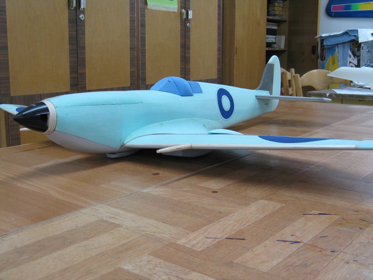

Tomek, depron to wdzięczny materiał. Sam czasami strugam sobie jakieś modeliki z zielonego paskudztwa :mrgreen:
Obraz 048.jpg [ 228.11 KiB | Przeglądane 17365 razy ]
Obraz 049.jpg [ 260.28 KiB | Przeglądane 17365 razy ]
Obraz 050.jpg [ 238.22 KiB | Przeglądane 17365 razy ]
Obraz 051.jpg [ 231.28 KiB | Przeglądane 17365 razy ]
obraz 101.jpg [ 230.93 KiB | Przeglądane 17365 razy ]
obraz 102.jpg [ 218.88 KiB | Przeglądane 17365 razy ]
obraz 103.jpg [ 246.11 KiB | Przeglądane 17365 razy ]
obraz 104.jpg [ 240 KiB | Przeglądane 17365 razy ]
obraz 105.jpg [ 245.46 KiB | Przeglądane 17365 razy ]
obraz 106.jpg [ 232.77 KiB | Przeglądane 17365 razy ]
 Tytuł: Re: PBY Catalina 2,3m rozpiętości
PostNapisane: środa, 3 września 2014, 08:44
Kurde to chyba jednak będę dalej próbował swych sił w depronie,
skoro takie można z niego modele robić.
Fajny ten Spit, opisany jest gdzieś ?.
PostNapisane: środa, 3 września 2014, 08:50
Nie, nigdzie go nie opisywałem. Zacząłem go robić zanim zalogowałem się na forum modelarskim i nie robiłem żadnej dokumentacji zdjęciowej, oprócz tego co tu wstawiłem. Właściwie, to wstyd się przyznać, ale model leży już ponad 7 lat i jego stan jest dokładnie taki jak na zdjęciach, czyli nieukończony :lol:

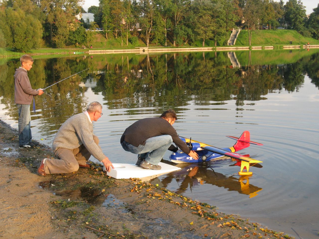

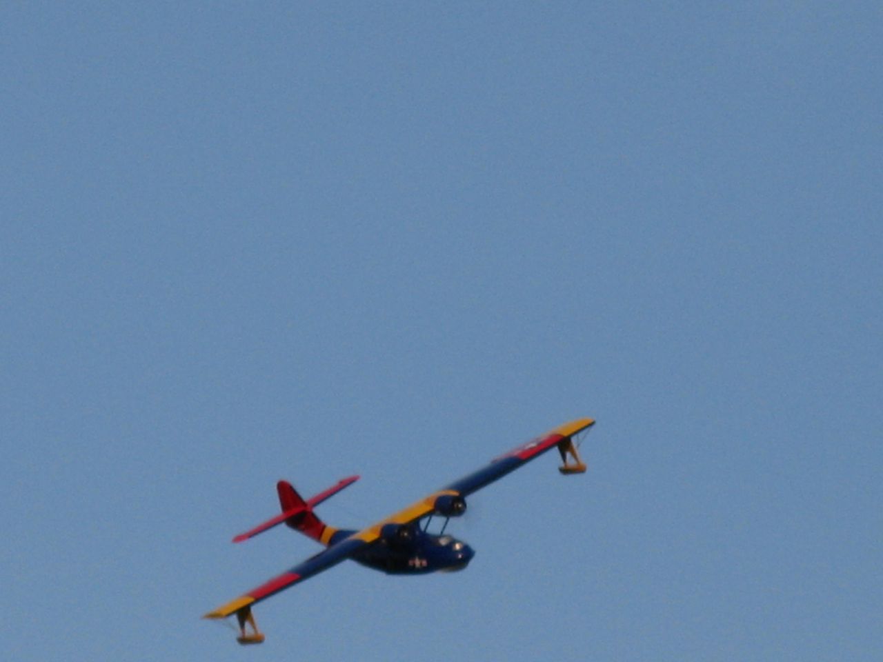

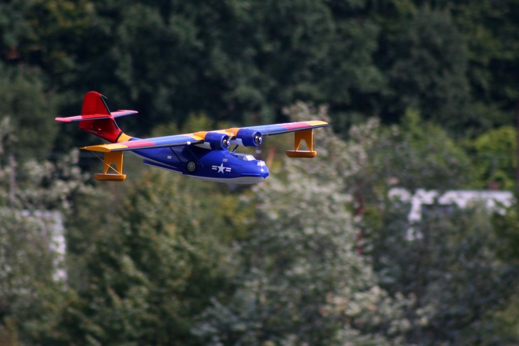

PostNapisane: środa, 3 września 2014, 16:50
Nad brzegiem jeziora, przed pierwszym lotem po zmianie śmigieł na trójłopatowe
obraz 387.jpg [ 257.95 KiB | Przeglądane 17329 razy ]
obraz 388.jpg [ 309.82 KiB | Przeglądane 17329 razy ]
obraz 389.jpg [ 264.7 KiB | Przeglądane 17329 razy ]
obraz 390.jpg [ 221.52 KiB | Przeglądane 17329 razy ]
obraz 391.jpg [ 269.51 KiB | Przeglądane 17329 razy ]
obraz 392.jpg [ 42.04 KiB | Przeglądane 17329 razy ]

Zanim Karol wprowadzi w życie swój niecny plan ;) , może zdążę pokazać jeszcze parę zdjęć modelu.
Tym razem z lotów na zawodach w Skarżysku i Narewce.

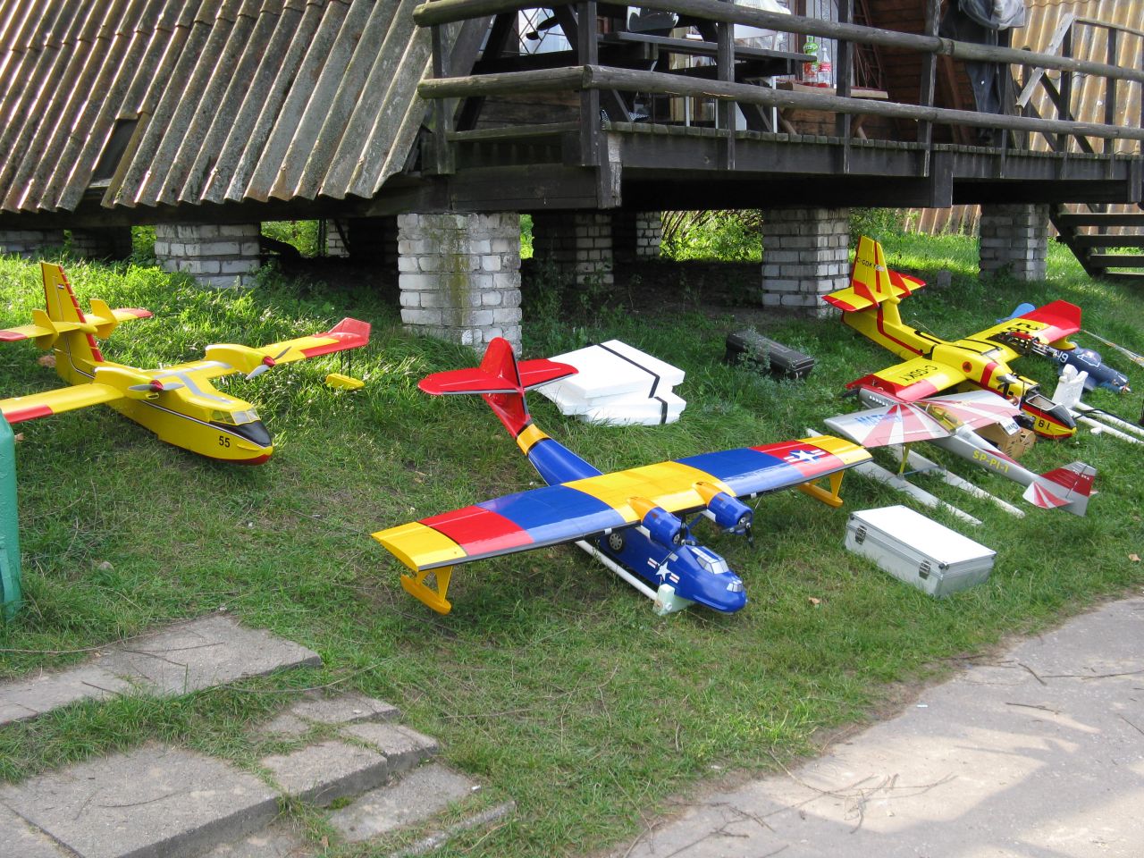

IMG_2616.jpg [ 163.86 KiB | Przeglądane 17272 razy ]
IMG_4676a.jpg [ 210.41 KiB | Przeglądane 17272 razy ]
IMG_4700a.jpg [ 68.71 KiB | Przeglądane 17272 razy ]
IMG_4722a.jpg [ 71.39 KiB | Przeglądane 17272 razy ]
IMG_4735a.jpg [ 80.72 KiB | Przeglądane 17272 razy ]
IMG_4736a.jpg [ 93.31 KiB | Przeglądane 17272 razy ]
IMG_4739a.jpg [ 94.88 KiB | Przeglądane 17272 razy ]
IMG_4740a.jpg [ 93.84 KiB | Przeglądane 17272 razy ]
IMG_4742a.jpg [ 60.78 KiB | Przeglądane 17272 razy ]
IMG_4750a.jpg [ 135.08 KiB | Przeglądane 17272 razy ]

Zrobiłem kopyto i dałem koledze do 'zassania".
Taki jest rezultat

A wiesz co Krzychu? Przez te Twoje śliczne pokazanie modelu Cataliny przytargałem swoją depronową do modelarni.
Będę chyba musiał ją dokończyć....

Dokleiłem "oczy" i numer pod kadłubem. Teraz już wygląda trochę lepiej.
obraz 1000.jpg [ 172.08 KiB | Przeglądane 17151 razy ]
obraz 1001.jpg [ 181.42 KiB | Przeglądane 17151 razy ]
obraz 1002.jpg [ 135.67 KiB | Przeglądane 17151 razy ]
obraz 1003.jpg [ 169.58 KiB | Przeglądane 17151 razy ]
obraz 1004.jpg [ 177.58 KiB | Przeglądane 17151 razy ]
obraz 1005.jpg [ 185.02 KiB | Przeglądane 17151 razy ]
obraz 1006.jpg [ 136.21 KiB | Przeglądane 17151 razy ]
obraz 1007.jpg [ 141.45 KiB | Przeglądane 17151 razy ]
obraz 1008.jpg [ 184.67 KiB | Przeglądane 17151 razy ]
