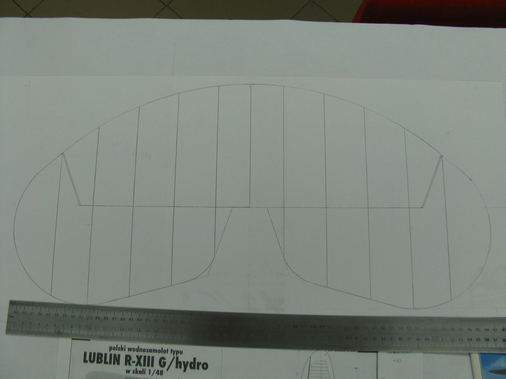

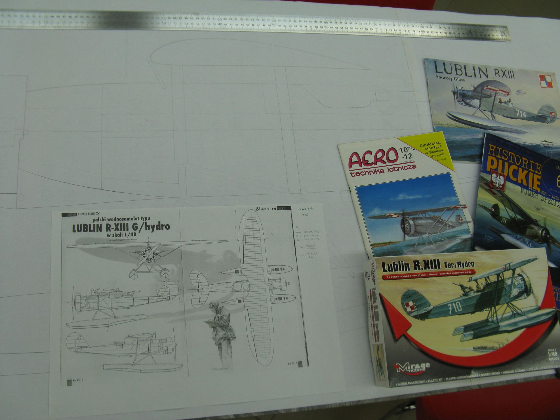

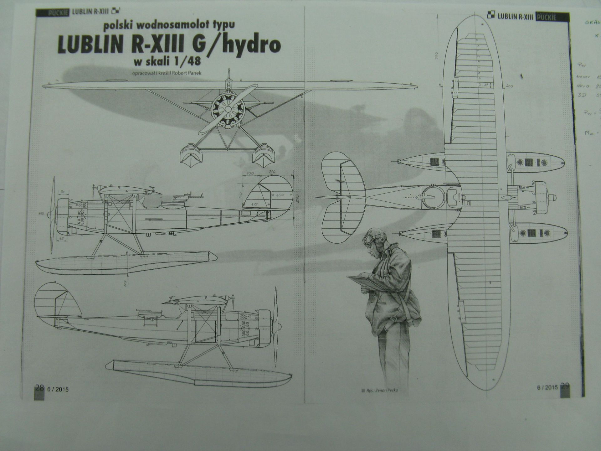

Czas na nowy projekt. Tym razem postanowiłem wykonać model Lublina R XIII G czyli pływakową wersję znanego samolotu okresu międzywojennego. Na początku rysowanie planów wykonawczych w odpowiedniej skali.

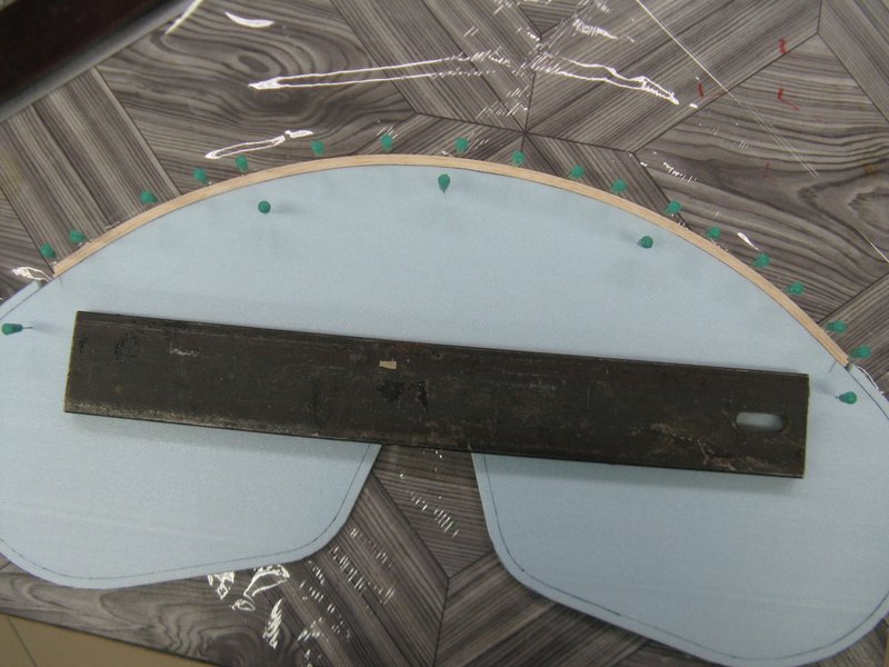

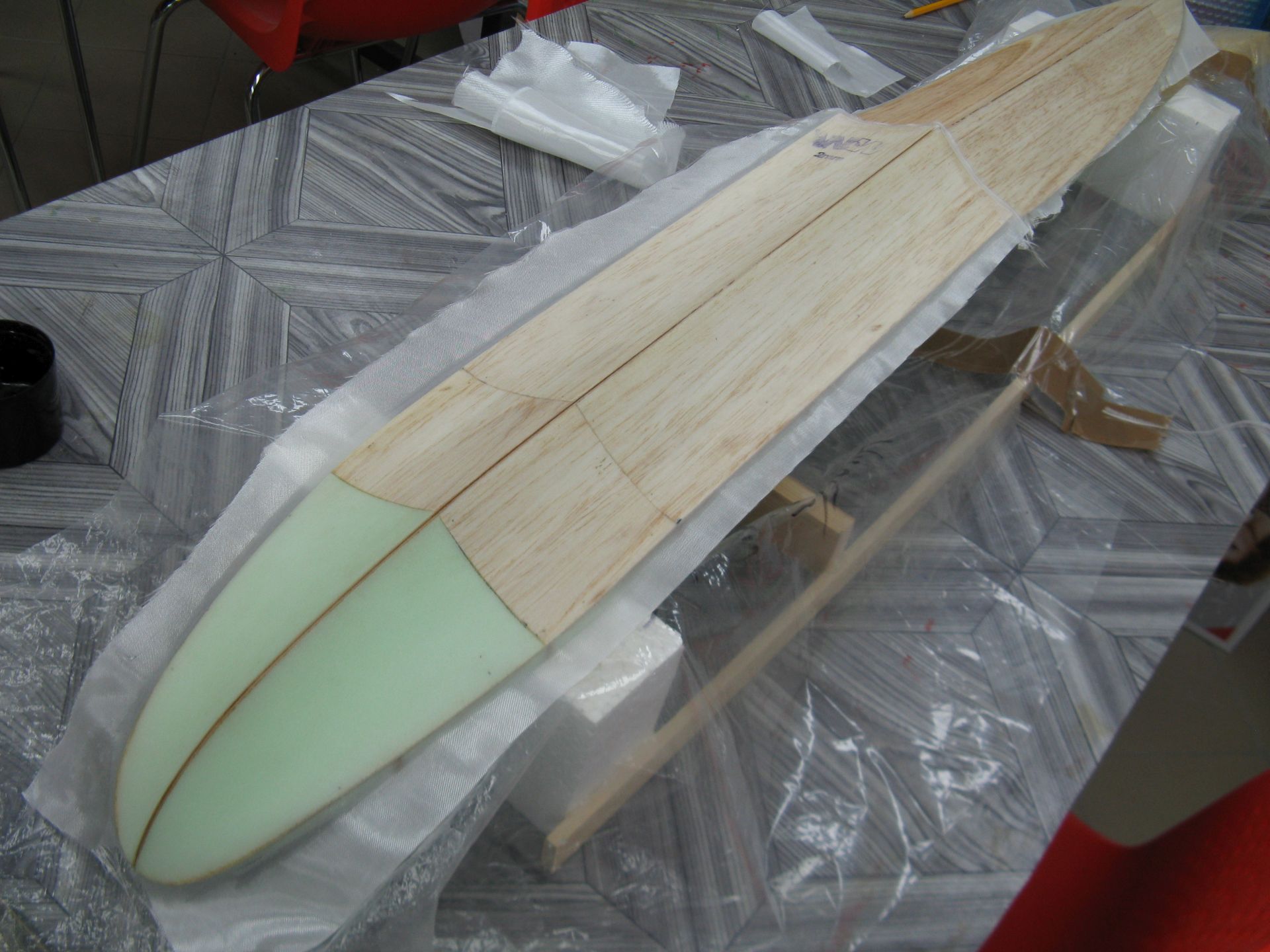

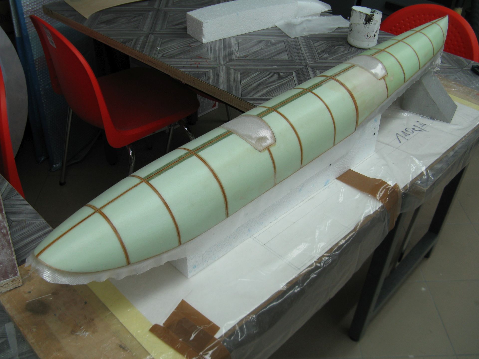

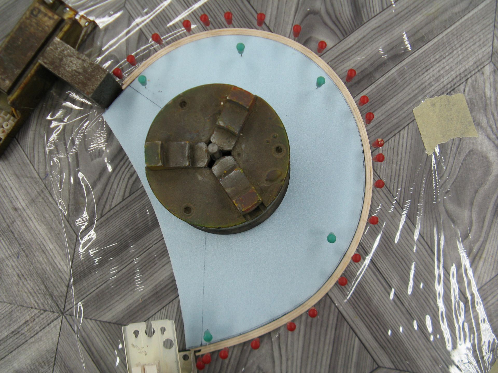

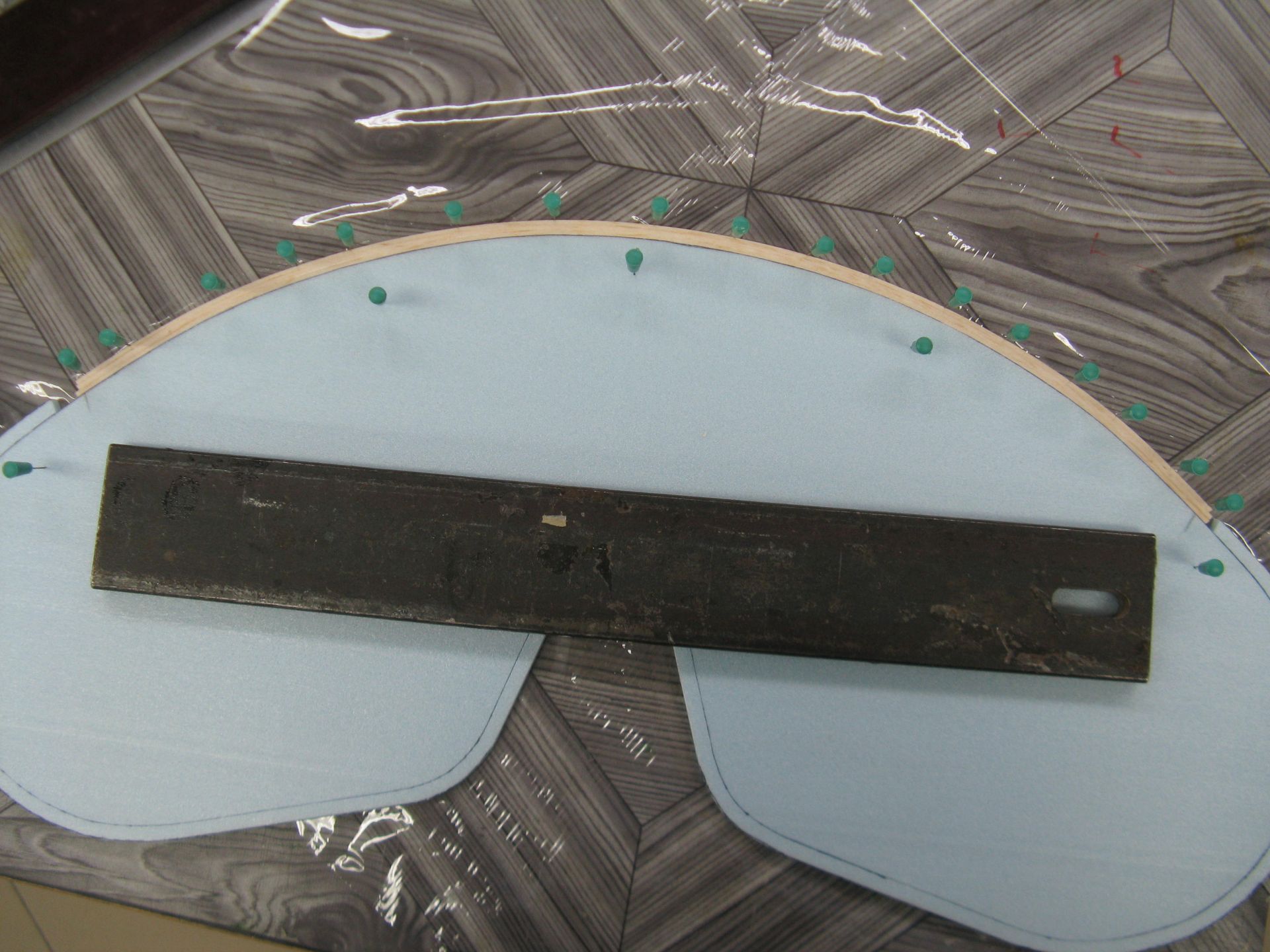

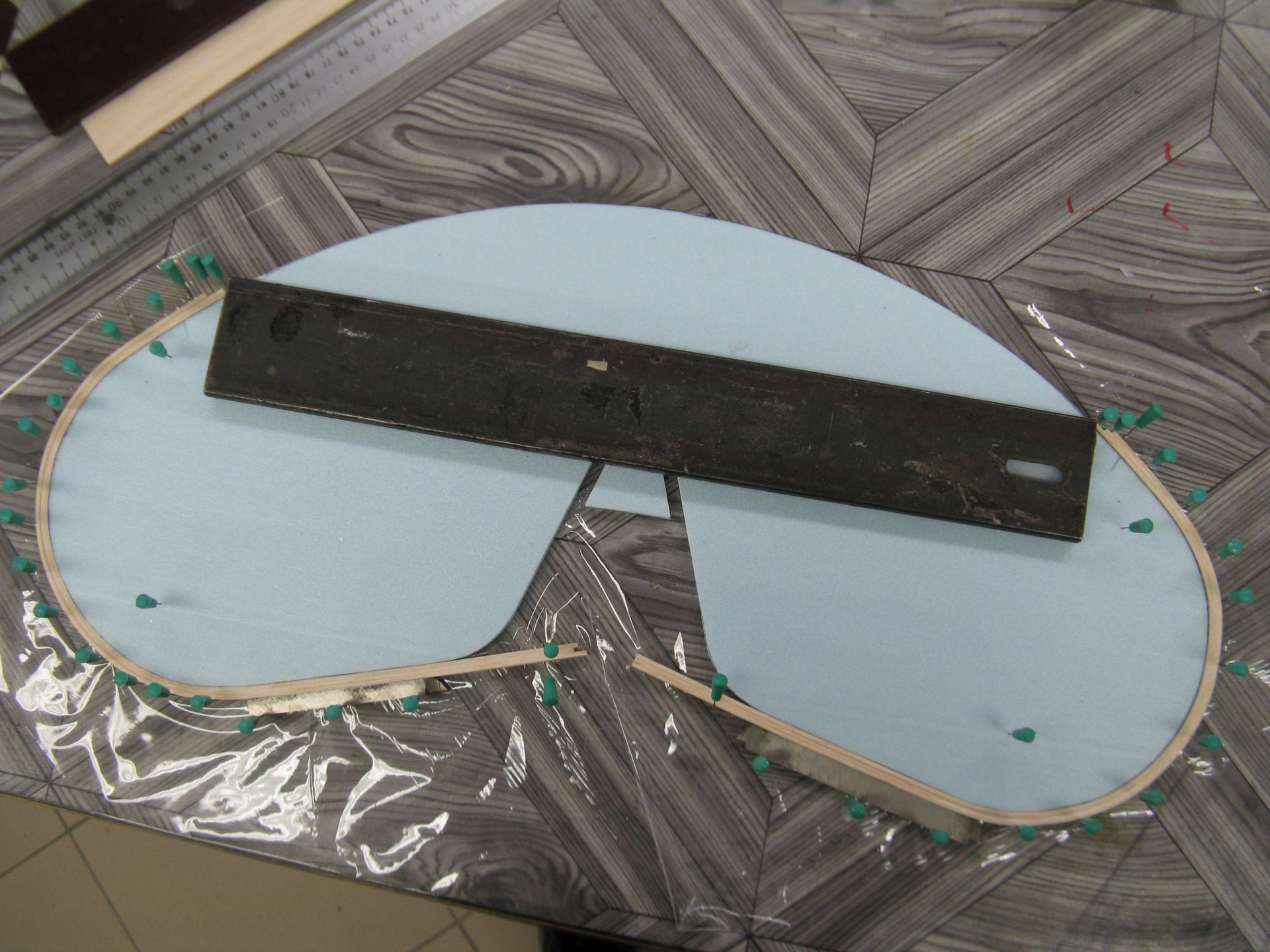

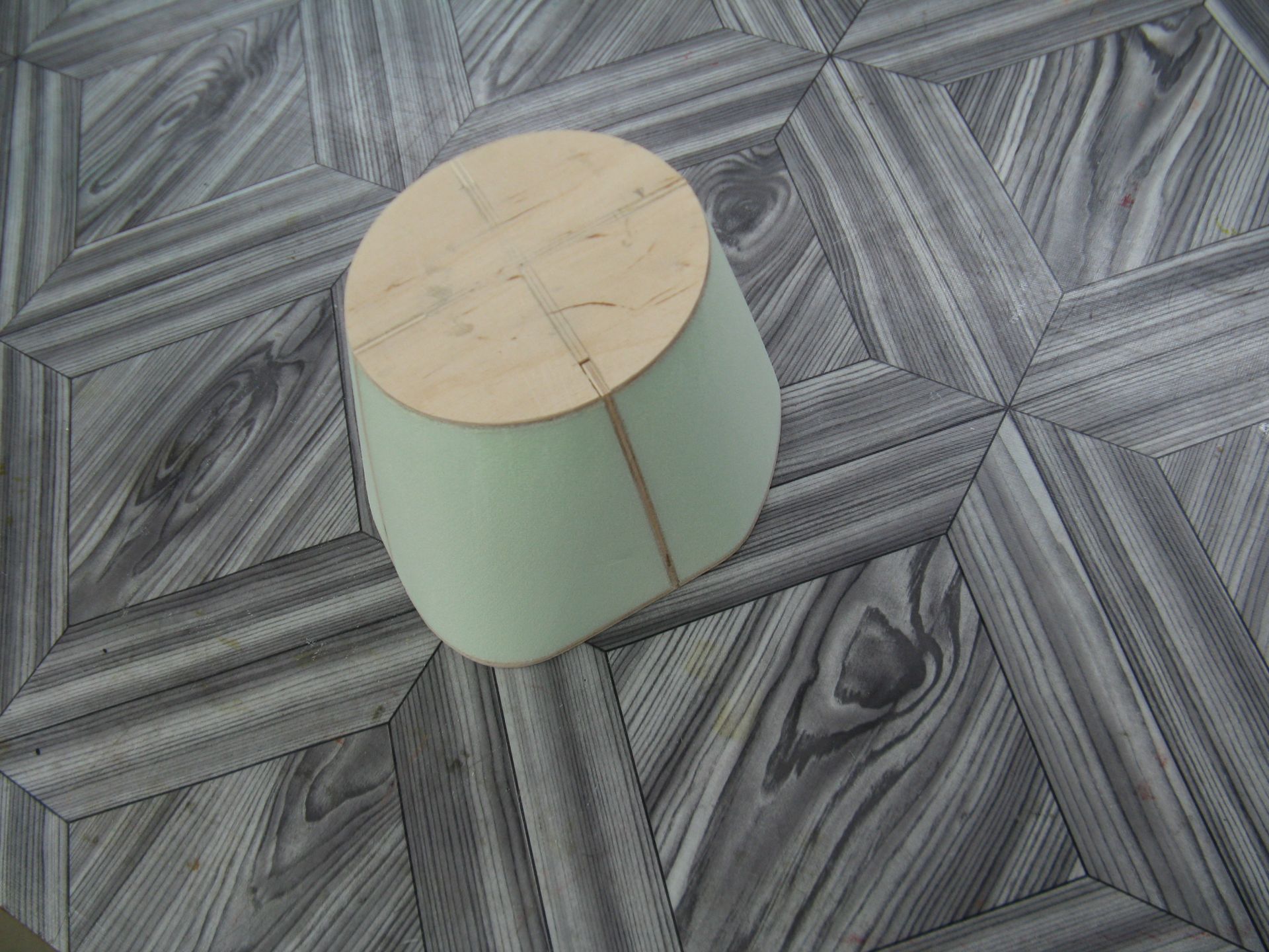

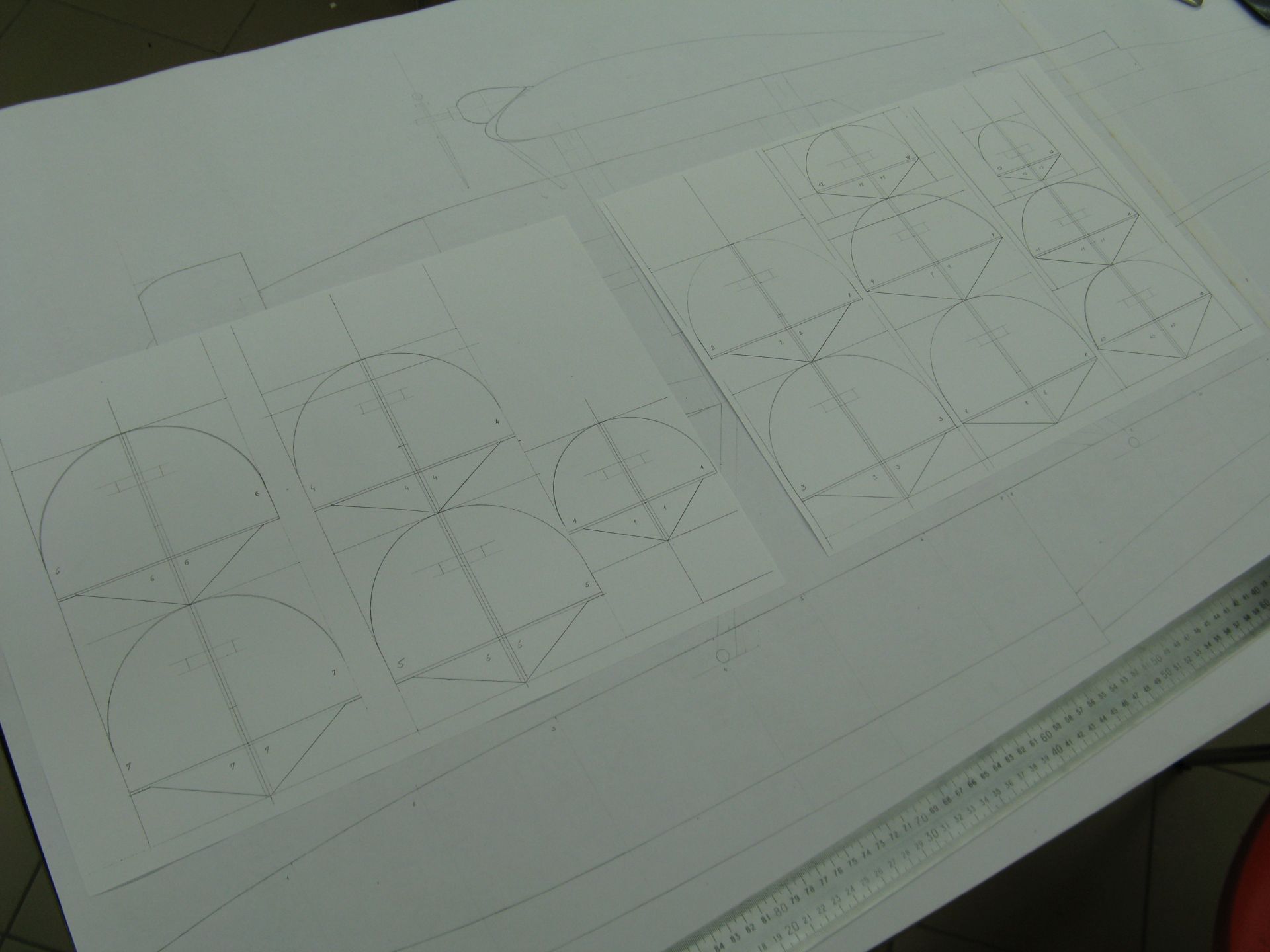

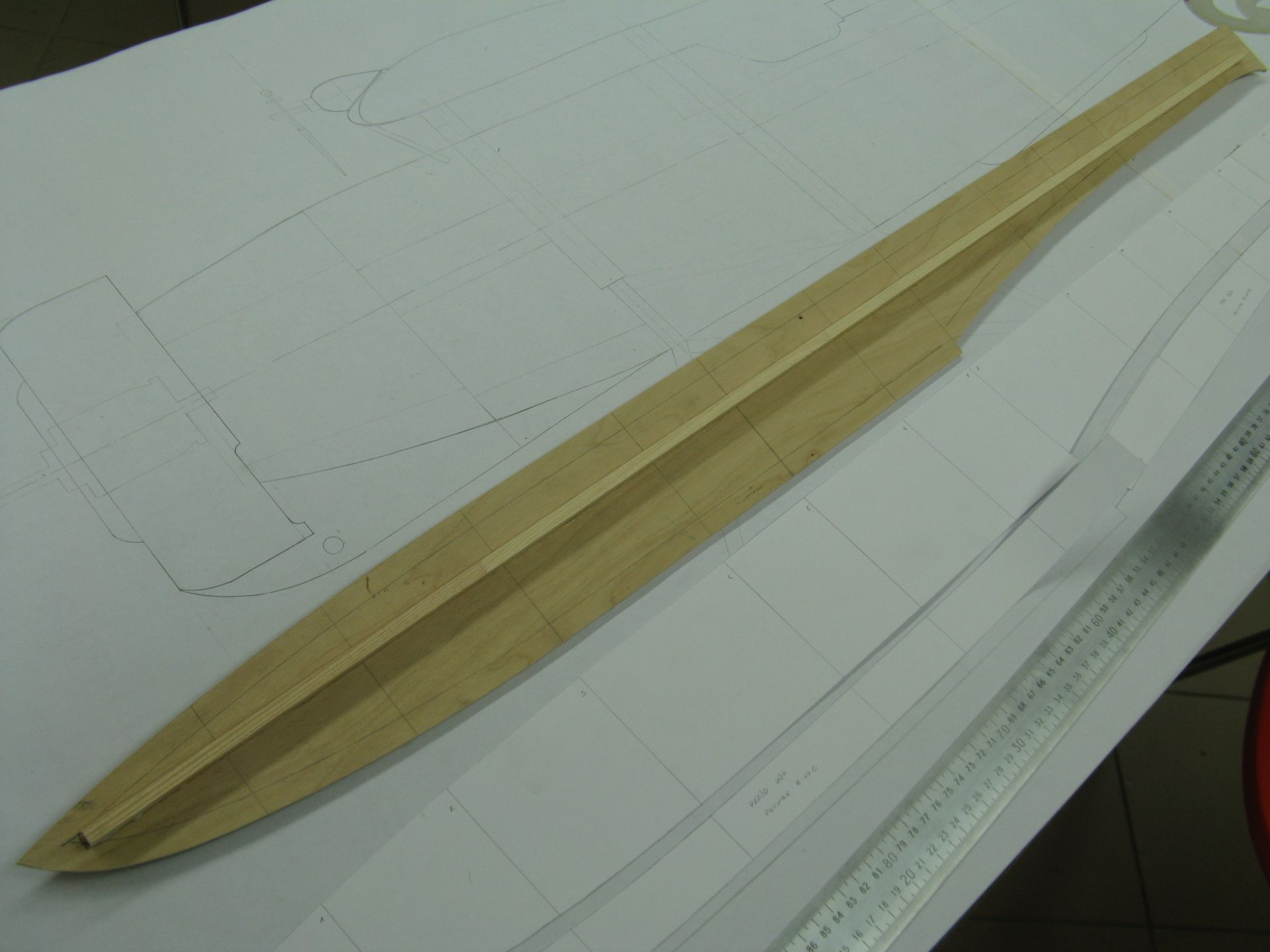

Ja tam robię dalej - lamelowanie krawędzi stateczników.
r4.jpg [ 314.56 KiB | Przeglądane 48786 razy ]
r5.jpg [ 341.88 KiB | Przeglądane 48786 razy ]
r6.jpg [ 390.37 KiB | Przeglądane 48786 razy ]
PostNapisane: środa, 4 lipca 2018, 20:21
Skubany, tokarnię rozebrał na przyciski/obciążniki :shock:
Ciekawe, co przyciśnie łożem :nieufny:

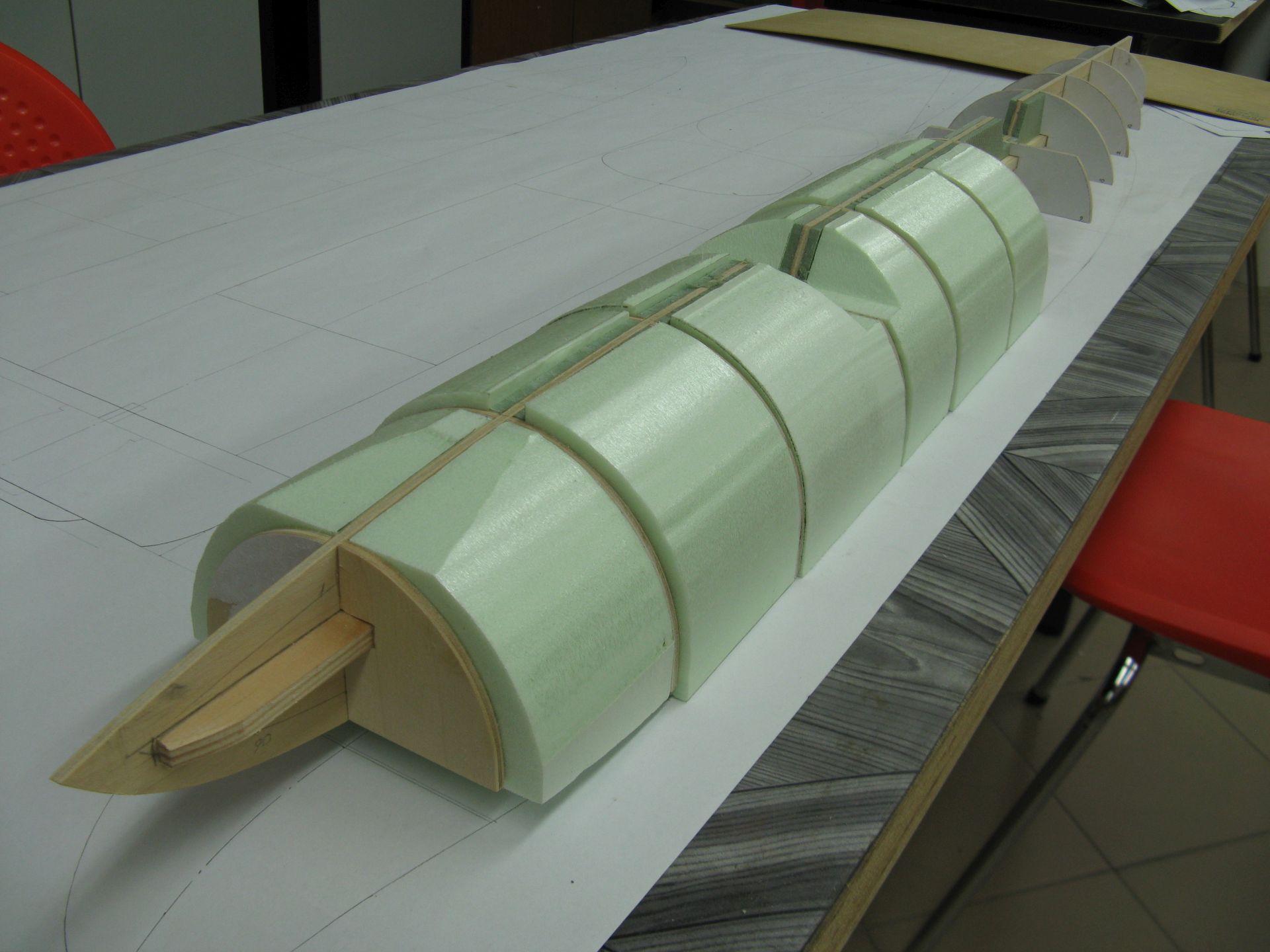

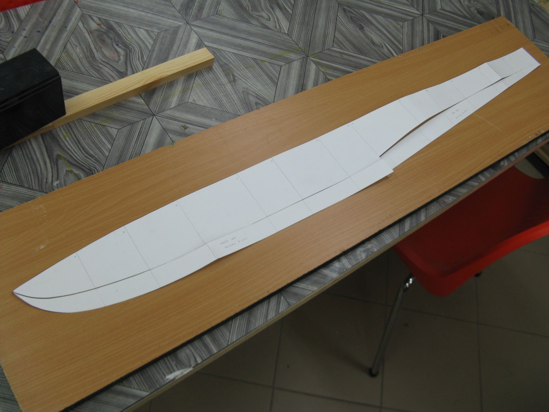

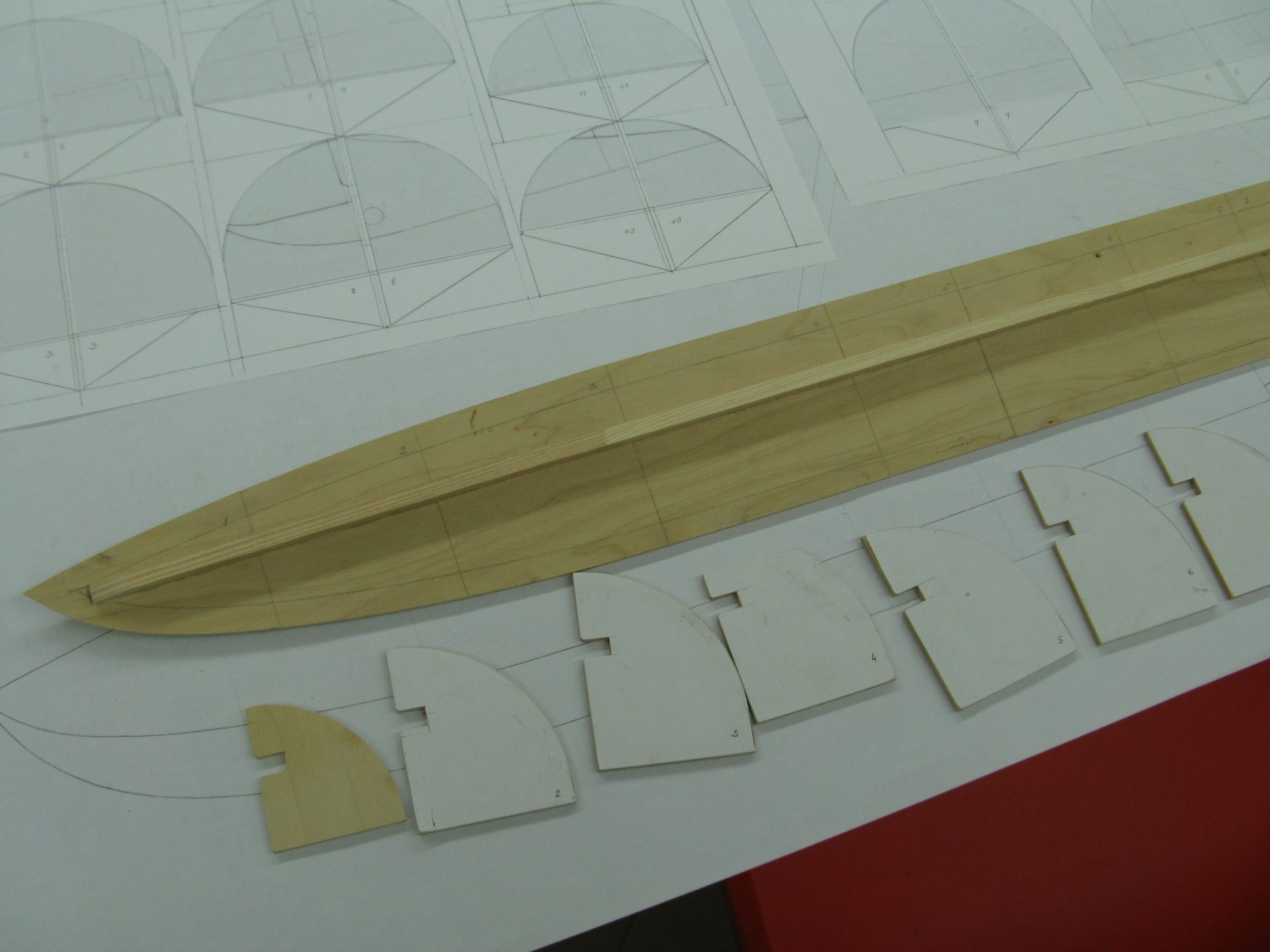

Odważniki na razie idą w odstawkę. Początek żmudnej roboty nad kopytem do formy na pływaki. Rysowanie planów, przekrojów i... weryfikacja wszystkiego na podstawie dostępnych zdjęć oryginału. Jak zwykle okazuje się, że nie ma dokładnych planów tylko lepsze lub gorsze przedruki tych samych rysunków. :roll:

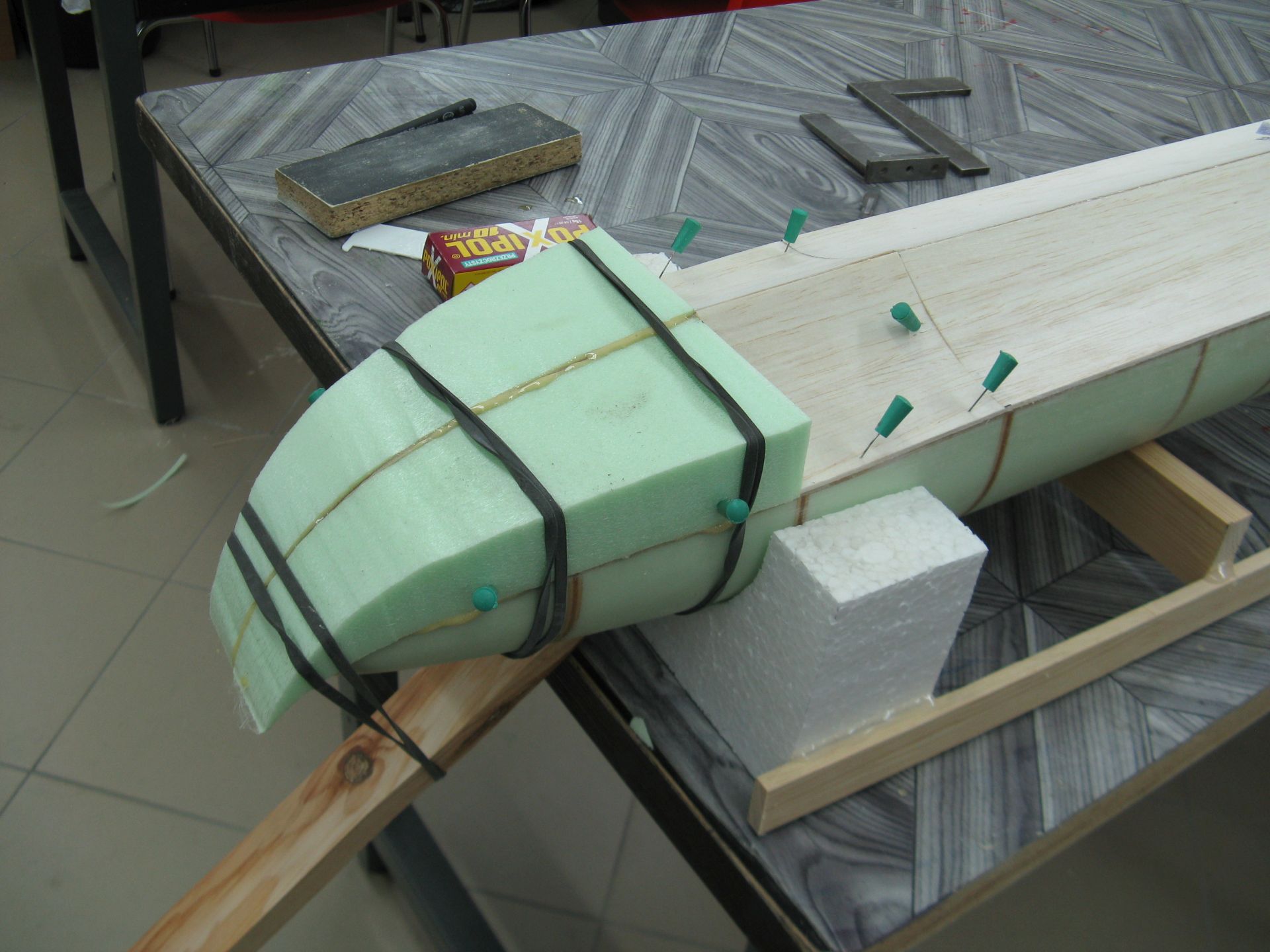

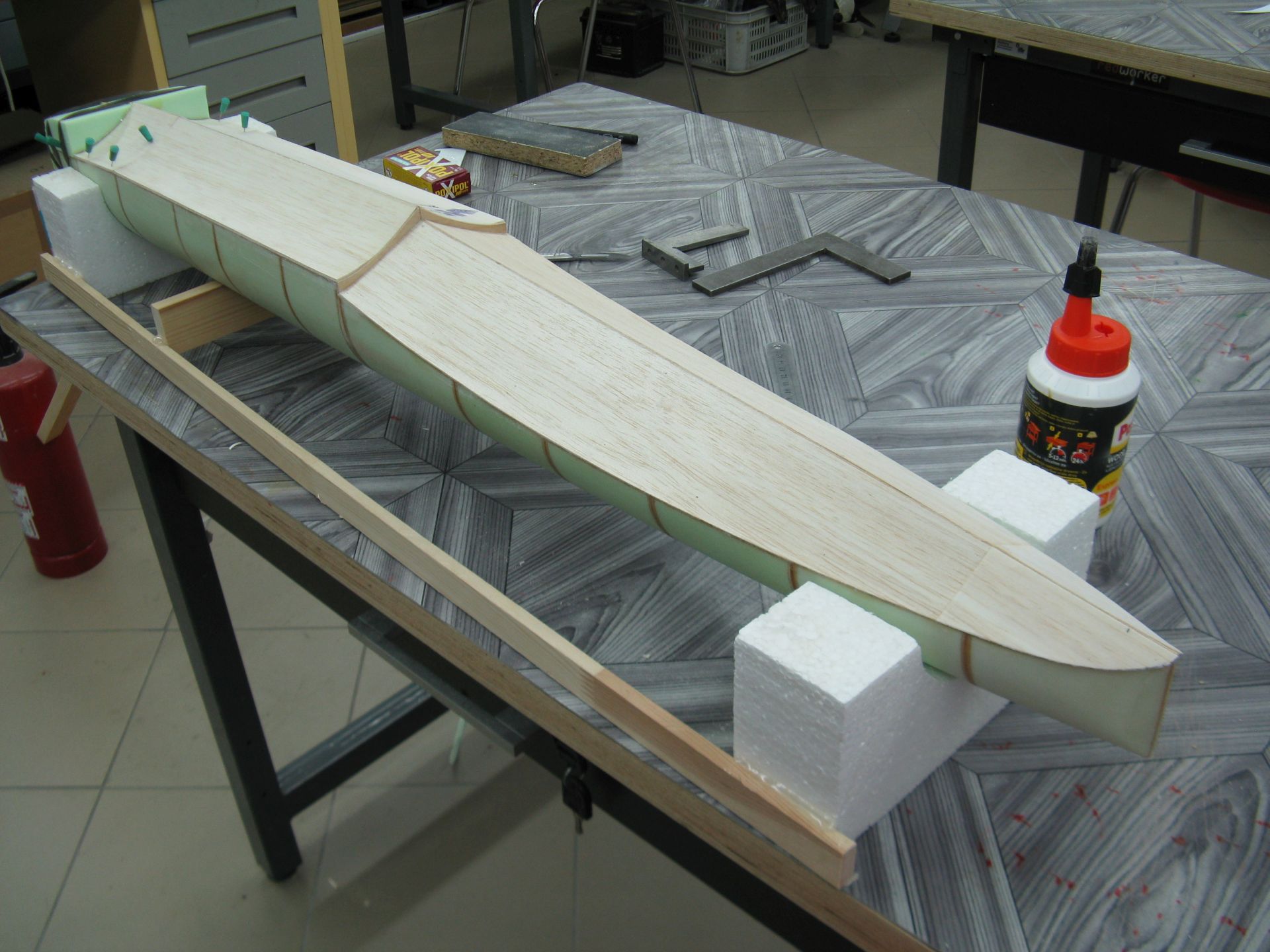

Tak patrzę na tą flaszkę kleju, spojrzałem na identyczną na moim biurku i szczęka mi opadła. Spore bydlę , niby podałeś skalę ale coś dla podniesienia wielkości bardziej obrazowo przemawia.
PostNapisane: poniedziałek, 13 sierpnia 2018, 18:41
Adam, to mała buteleczka kleju 8-)

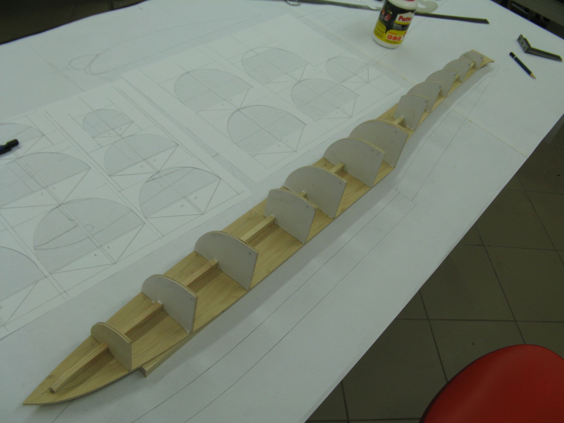

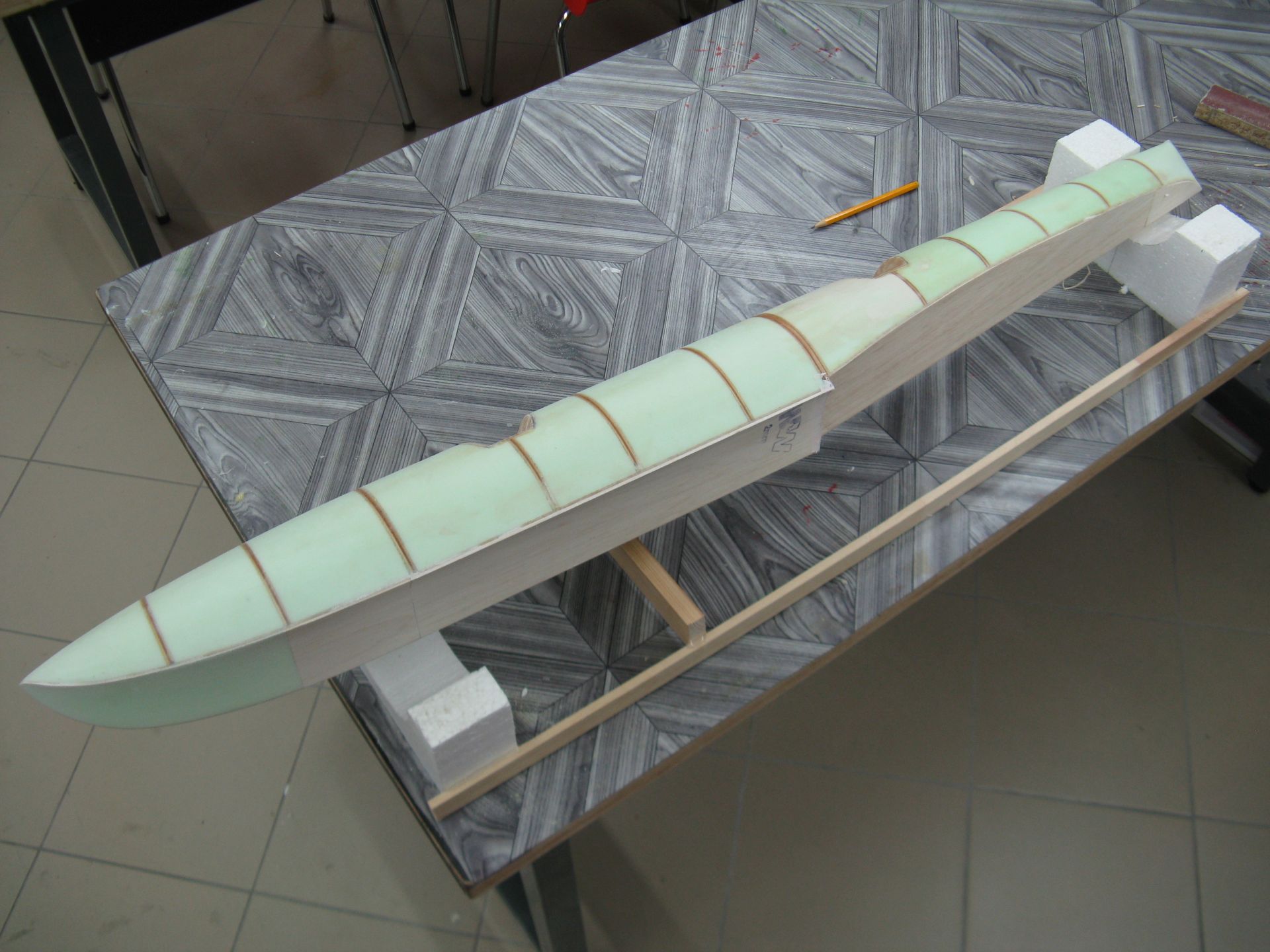

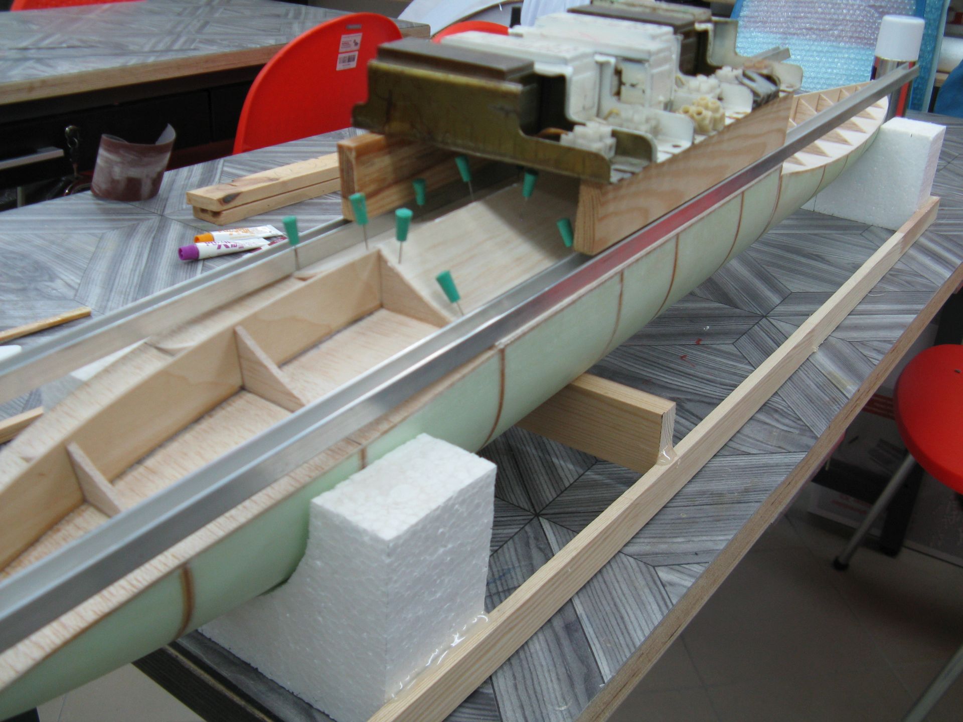

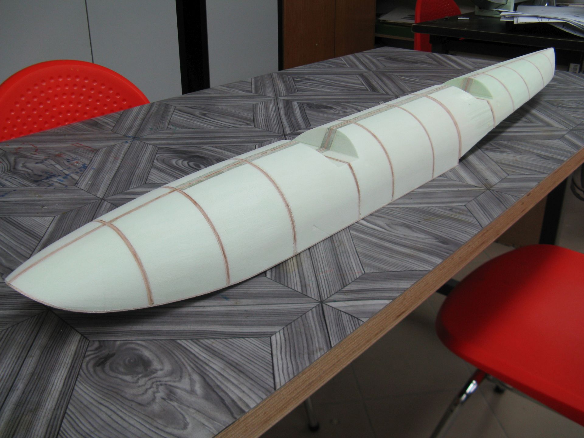

Wypełnienie stelaża styrodurem
r11.jpg [ 195.92 KiB | Przeglądane 48227 razy ]
r12.jpg [ 213.52 KiB | Przeglądane 48227 razy ]
r13.jpg [ 201.27 KiB | Przeglądane 48227 razy ]

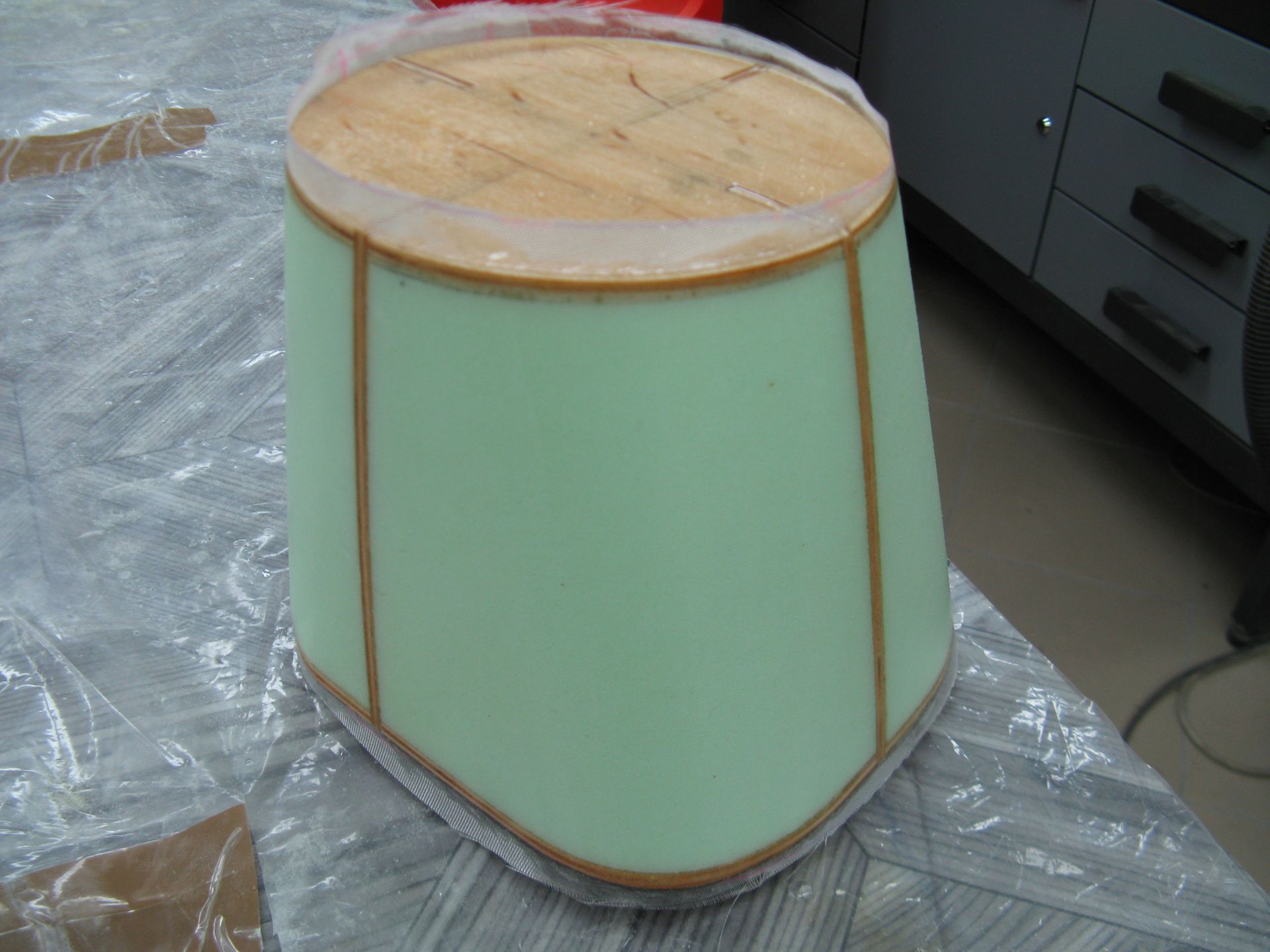

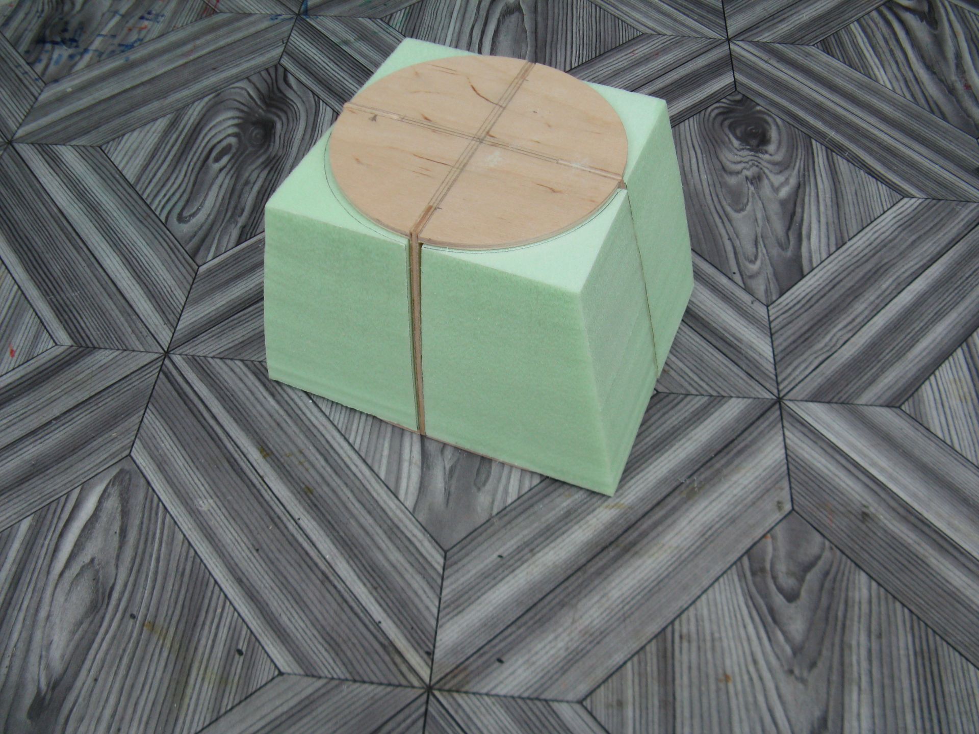

Trochę poszlifowałem i zalaminowałem górę pływaka. Dołu na razie nie ruszam.

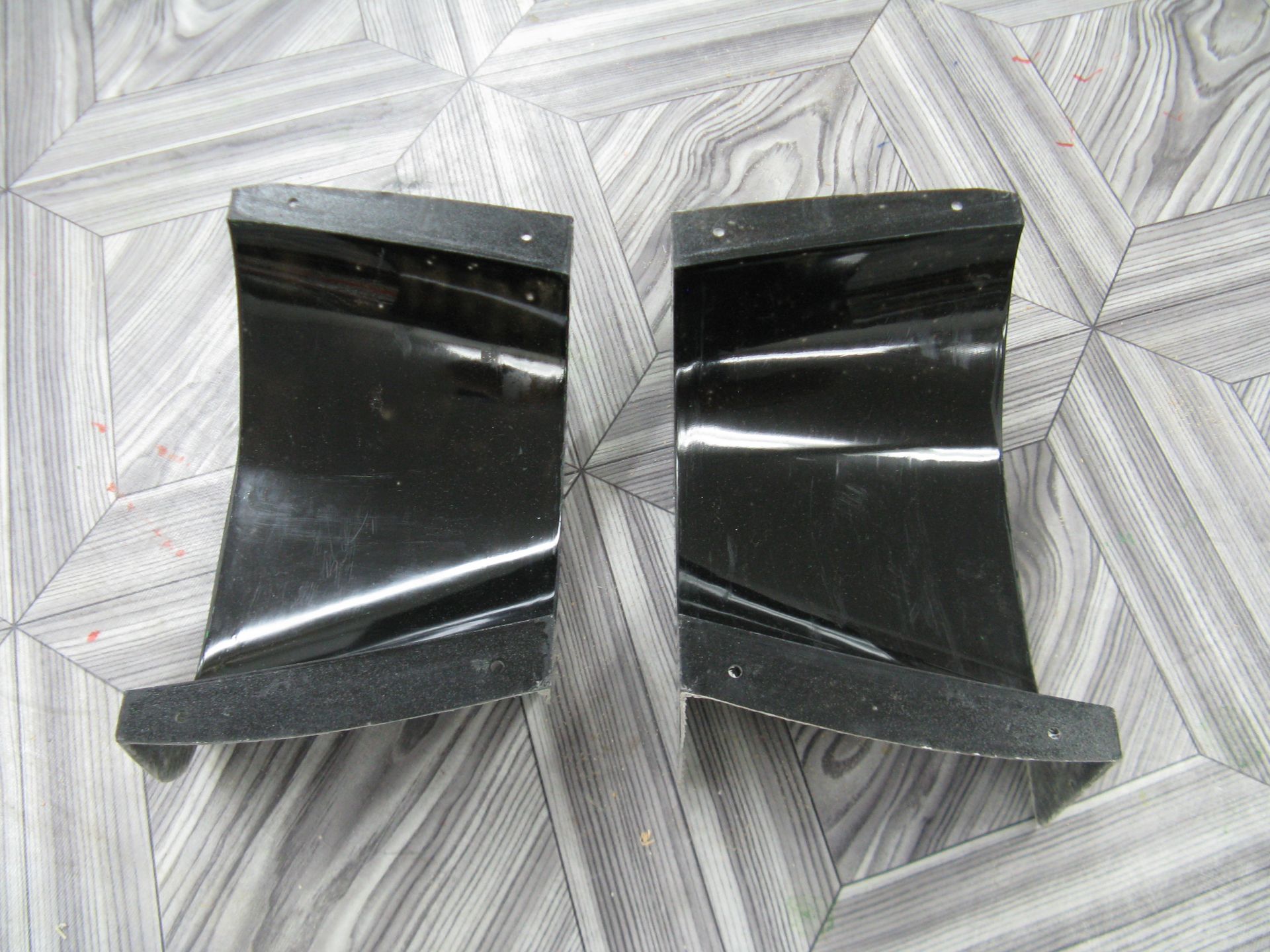

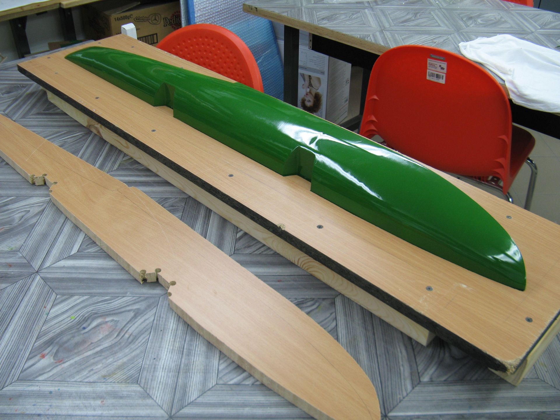

Teraz czas na dół pływaków.

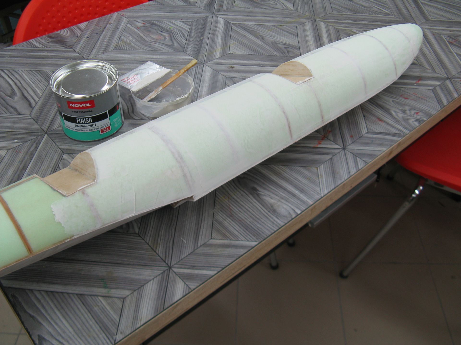

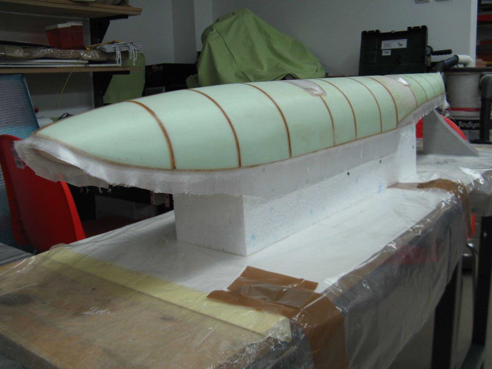

Zalaminowane, wyszpachlowane, wyszlifowane i wstępnie pryśnięte podkładem.

Krzysiu co to za tkanina i co to za żywica?
PostNapisane: piątek, 14 września 2018, 20:31
48g/m żywica epoksydowa Havel LH 145
PostNapisane: piątek, 14 września 2018, 20:33

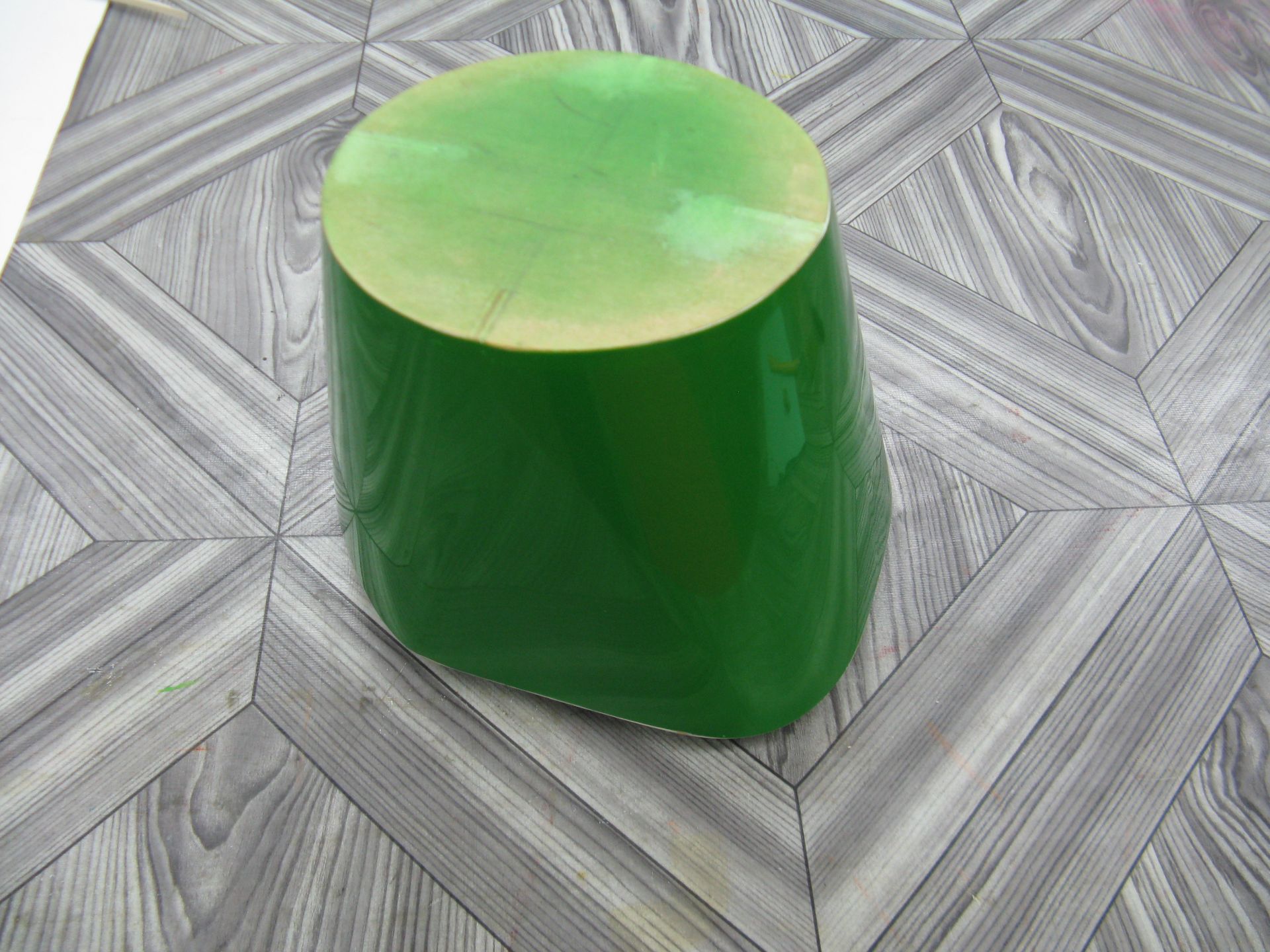

Kopyto na przód modelu.

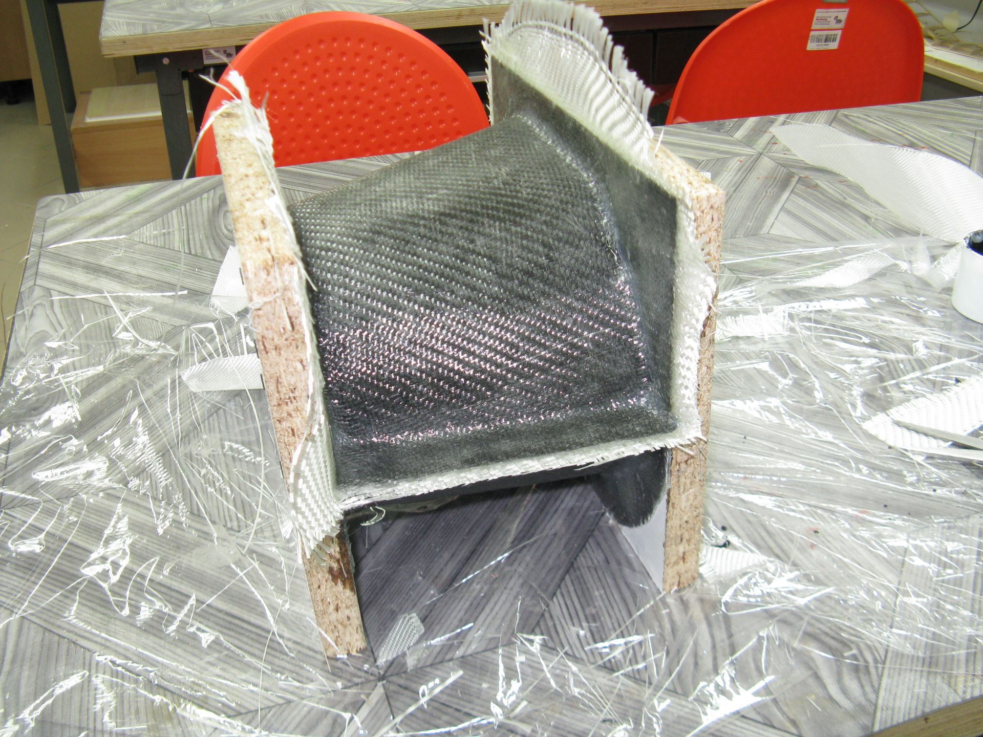

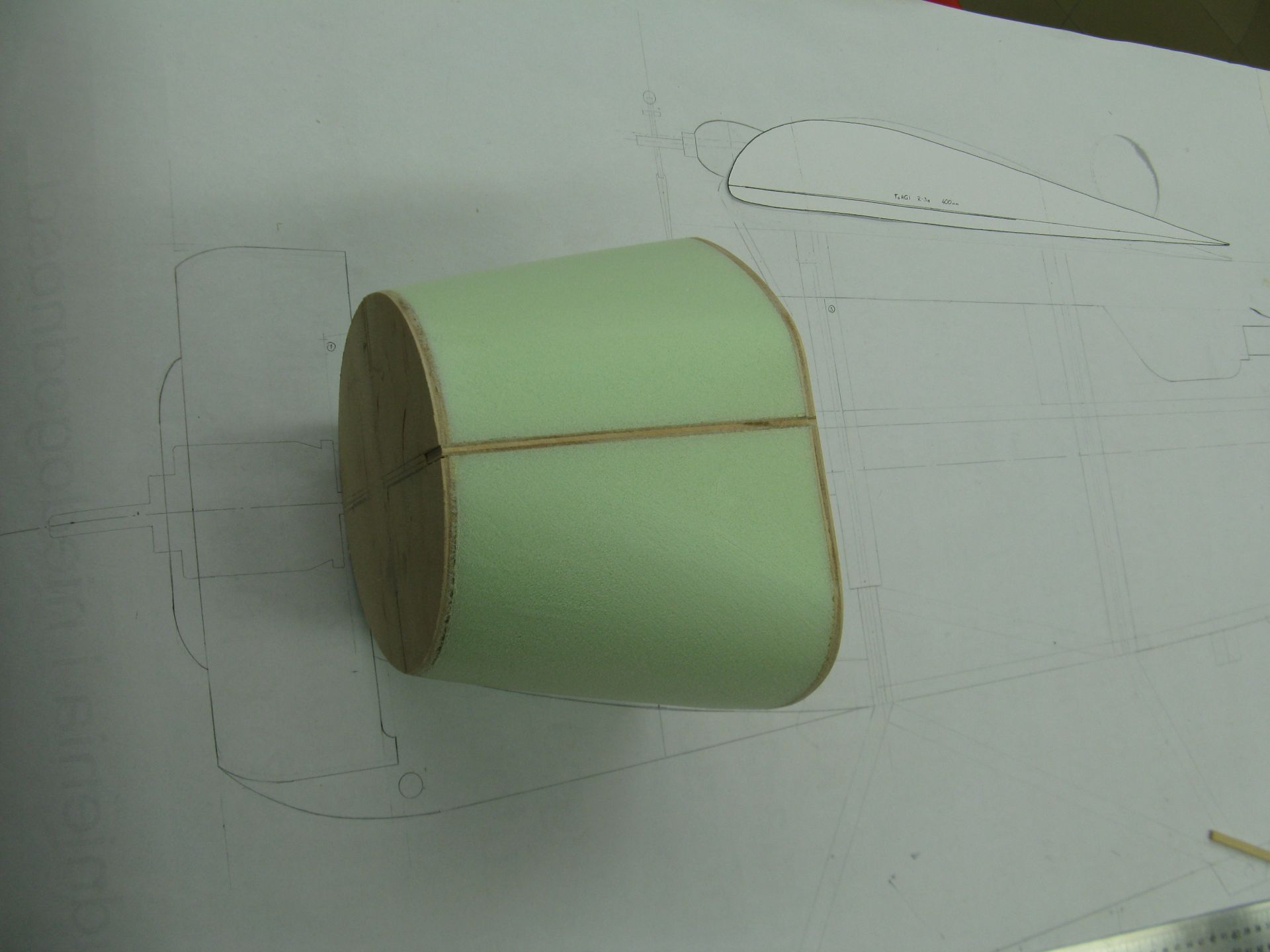

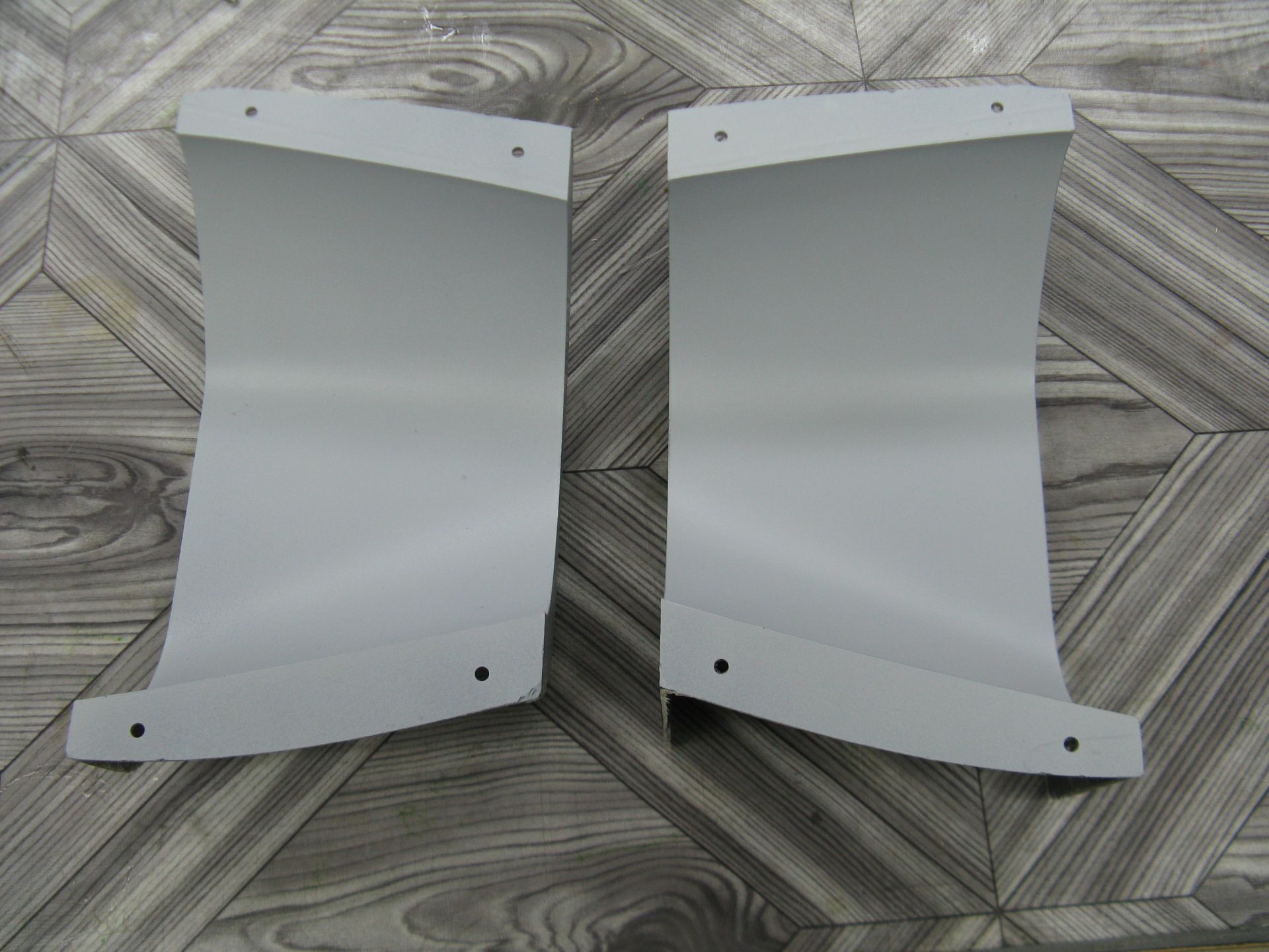

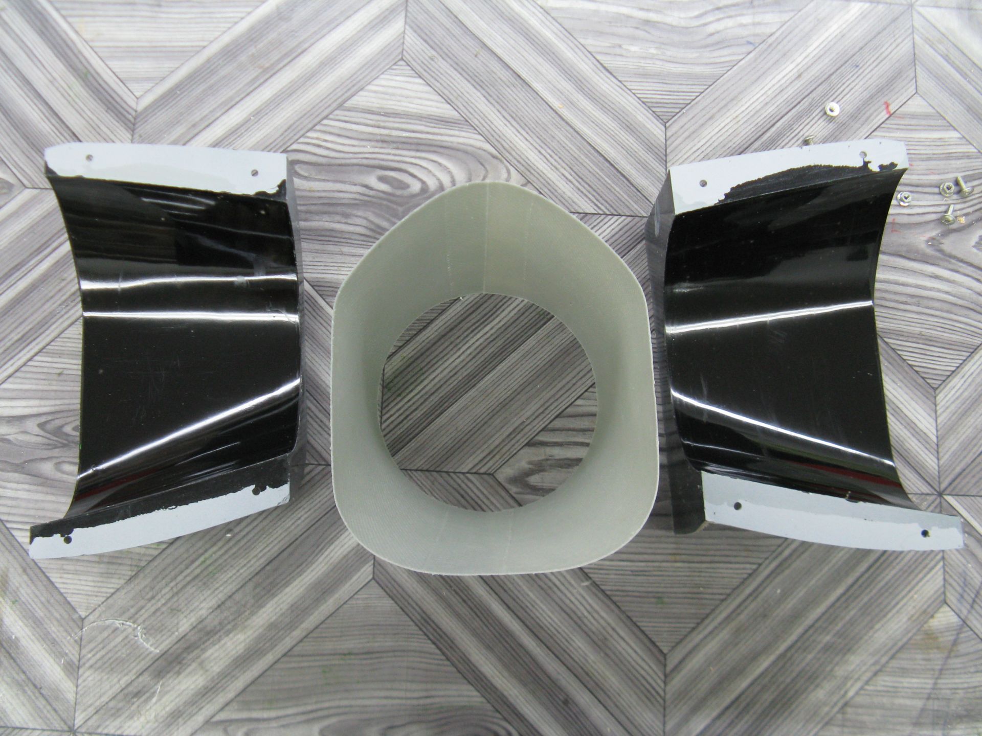

Przód kadłuba świeżo wyjęty z formy.
r53.jpg [ 381.6 KiB | Przeglądane 31004 razy ]
r54.jpg [ 293.28 KiB | Przeglądane 31004 razy ]
r55.jpg [ 352.41 KiB | Przeglądane 31004 razy ]
r56.jpg [ 342.5 KiB | Przeglądane 31004 razy ]
r57.jpg [ 174.17 KiB | Przeglądane 31004 razy ]
PostNapisane: środa, 10 października 2018, 19:09
Czy ten przód kadłuba na zdjęciu r57 to są sklejone połówki ze zdjęcia r54?
PostNapisane: środa, 10 października 2018, 20:30
Obstawiam, że to na R54 to są połówki formy przed pokryciem żelkotem i skręceniem.
PostNapisane: czwartek, 11 października 2018, 07:24
r53 - forma
r54 - forma pryśnięta szarą farbą podkładową (bez laminatu)
r55, 56, 57 - odformowany element
PostNapisane: czwartek, 11 października 2018, 11:52
gdybyś kiedyś Krzysiu pokazał to samo z laminatem?
Na razie to jest zdjęcie śrubokręta i młotka, a na końcu samochód. :shock: :o :D
Z szacunkiem w oczekiwaniu pozostaję.
PostNapisane: czwartek, 11 października 2018, 13:41
