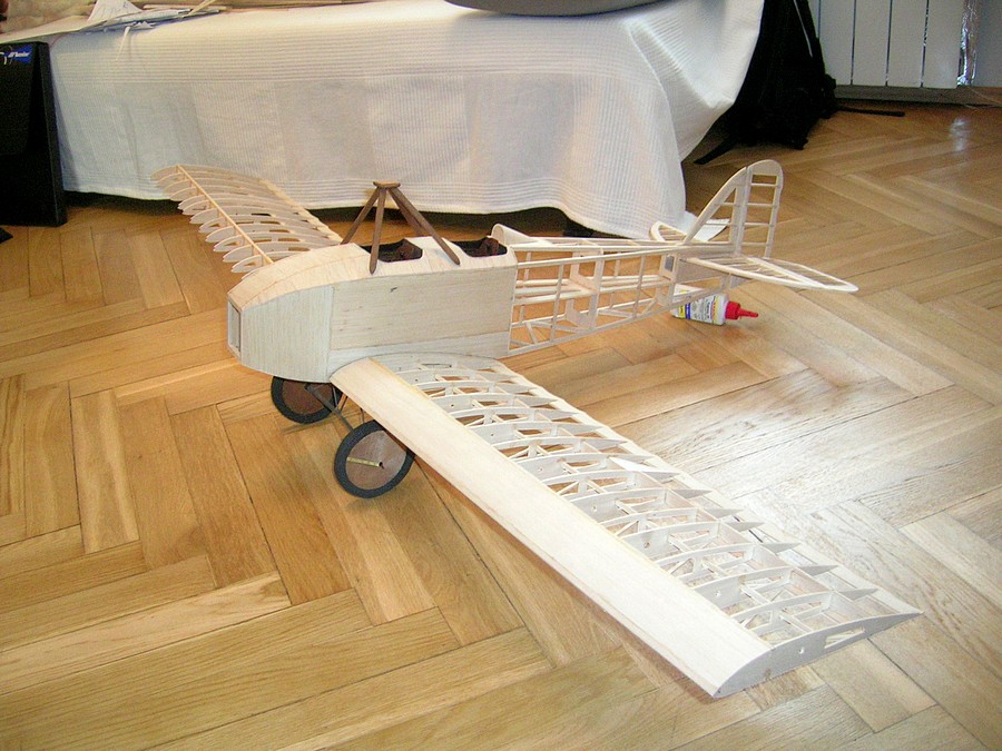

Obserwuje dokładnie twoje zakończone powodzeniem zmagania z wersją bis (Gratulacje!), i myślę jakie wnioski z tego wyciągnąć :) . Porównałem powierzchnie płatów i usterzenia z tych dwóch projektów + Spacewalker'a i innego planu modelu typowego dolnopłata i po obliczeniach wyszło mi że w wypadku wersji pierwotnej JD-2 powierzchnie nie odbiegają za bardzo od modelarskich standardów ale... pierwszy lot pewnie to zweryfikuje ;) .
Niewiele podłubałem ale powoli do przodu, mała fotka na ożywienie tematu :D

Planów nie ma więc z nich nie robię :)  , papierowa wycinanka to też nie szczyt inżynierii.
Właśnie tak porównywałem i wyszły mi stateczniki proporcjonalnie mniejsze w wersji bis niż w zwykłej, cięciwy są jednak znacząco inne więc też ciężko szukać analogii. Usterzenie gotowe więc myślę że na razie tak zostawię po pierwszych podskokach zobaczymy ;)  .

Kolejny dzień spędzony przy modelu: skrzydła prawie gotowe :) . Nadal pracy sporo ale już bliżej niż dalej :D .
Na dzień dzisiejszy całość waży 350g

Piekna modelarska robota - świetnie prezentuje się szkielet i wykrzyżowania płata.
Martwi nieco brak górnego dźwigara w skrzydle ale trzymasz się chyba oryginału i płat usztywnią od góry mocne zastrzały.
Płat jest w całości czy łaczysz w kadłubie?

Co do dźwigara to występują dwa, jeden na górze, drugi na dole profilu wypełnione przekładkami jak na zdjęciu, nie wiem, może myślisz jeszcze o jakimś innym? Skrzydło łączone centropłatem na dwie połówki. 136cm konstrukcyjnego skrzydła w całości trochę bał bym się transportować ;) .
Teraz po dodaniu tych wzmocnień jest dość sztywne, oczywiście oprócz tego będą zastrzały.
Zastanawiam się nad kwestią szpachlowania drobnych ubytków i nierówności modelu, chciałbym żeby folia jak najlepiej przylegała no i teraz nie wiem jak klej z foli będzie się zachowywał z typowymi modelarskimi szpachlówkami? Parę tematów o szpachlówce jest ale o konkret ciężko :)
Pozdrawiam, Paweł
Dopatrzyłem się na pierwszym zdjęciu, że jest pełny (zamknięty) keson z przodu i kolejne dwa dźwigary prowadzone srodkiem i dołem płata - to mocne skrzydło.
Przy rozpietości ponad 1,3 m, masz bardzo lekką konstrukcję - gratuluje.

Witam po przerwie. Trochę czasu upłynęło, ale w końcu zabrałem się za dokończenie modelu. Miał trochę przygód, jak lądowanie na dachu sąsiada, skrzydło spadło z półki itp. W każdym razie jestem zdeterminowany by znów poleciał :)
Odbudowałem i wzmocniłem dziób i płaty, dorobiłem nową maskę i stateczniki, zostało podwozie i kilka detali.
Tak model wygląda teraz:
Jeszcze trochę roboty przede mną.

 Tytuł: Re: JD-2
PostNapisane: niedziela, 8 grudnia 2013, 18:43
No i zmień to obrzydliwe śmigło na drewniane :).
Piękny model. Gratuluję.

 Tytuł: Re: JD-2
PostNapisane: niedziela, 8 grudnia 2013, 20:16
Posty: 160
Gratuluję odbudowy .... można rzec, umarł król - niech żyje król :D
Ten sam model ale widzę bardzo duże różnice, maska, atrapa silnika, nowy ster kierunku i ster wysokości.
Czy dokonałeś powiększenia SW?
Tak mi się wydaje ale może to tylko na zdjęciach tak wygląda
Co się jeszcze zmieniło czego nie dostrzegłem?

Nie powinienem się tu pokazywać za ten czas budowy :D ale gratuluję przebudowy. Powiem też że mój egzemplarz od jakiegoś czasu otrzymuje swoją "godzinkę" i rozpocząłem pokrywanie, zdjęcia wkrótce - temat nie umarł ;) ! Mam nadzieję że do wiosny dwa JD-2 staną obok siebie w pełnej "gotowości" ;) .
Pozdrawiam, Paweł
Ty to masz Mirku oko, wszystko wyłapiesz :)
Tak, stery są delikatnie powiększone, ale nie było to specjalnie. Stare stateczniki musiałem powiększyć ze względu na zbyt małą stateczność modelu, a zrobiłem to przez doklejenie kawałków balsy do krawędzi natarcia. Spowodowało to spore przesunięcie stateczników do przodu. Całkiem nowe musiałem dopasować do miejsca na końcu kadłuba przeznaczonego do montażu i zrobiłem to "krakowskim targiem". Trochę podciąłem "gniazdo" od przodu, nie mogłem za dużo bo linia kadłuba się unosi, i trochę przesunęła się linia styku (zgięcia) statecznika i steru przez co całe stery lekko się powiększyły.
