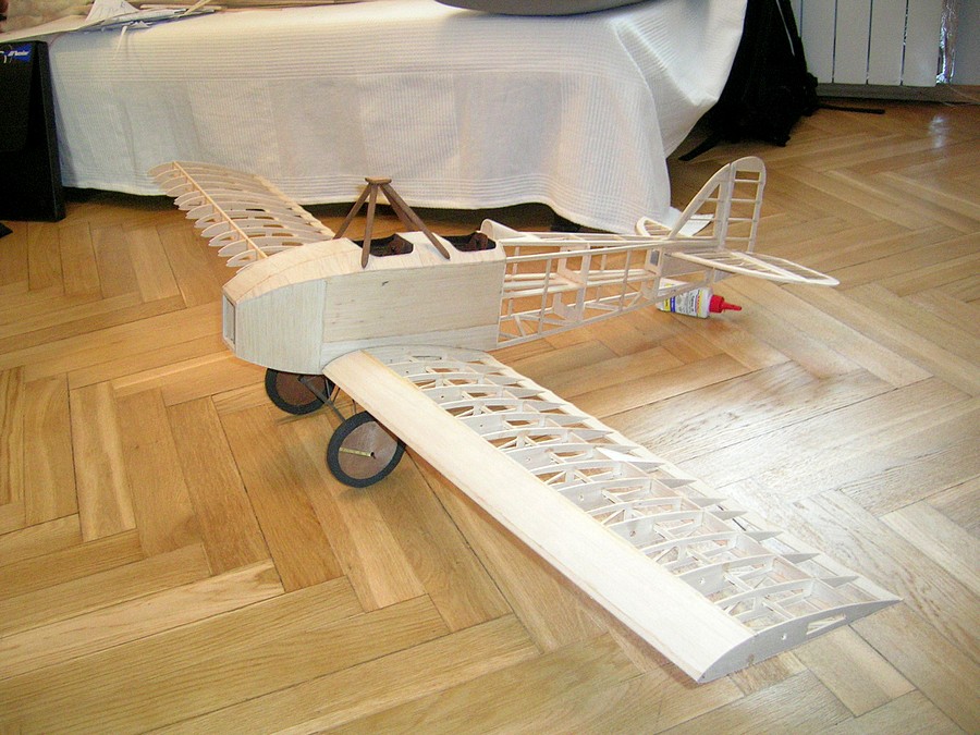

Obserwuje dokładnie twoje zakończone powodzeniem zmagania z wersją bis (Gratulacje!), i myślę jakie wnioski z tego wyciągnąć :) . Porównałem powierzchnie płatów i usterzenia z tych dwóch projektów + Spacewalker'a i innego planu modelu typowego dolnopłata i po obliczeniach wyszło mi że w wypadku wersji pierwotnej JD-2 powierzchnie nie odbiegają za bardzo od modelarskich standardów ale... pierwszy lot pewnie to zweryfikuje ;) .
Niewiele podłubałem ale powoli do przodu, mała fotka na ożywienie tematu :D
1.jpg [ 204.06 KiB | Przeglądane 14032 razy ]
Pozdrawiam, Paweł

Planów nie ma więc z nich nie robię :)  , papierowa wycinanka to też nie szczyt inżynierii.
Właśnie tak porównywałem i wyszły mi stateczniki proporcjonalnie mniejsze w wersji bis niż w zwykłej, cięciwy są jednak znacząco inne więc też ciężko szukać analogii. Usterzenie gotowe więc myślę że na razie tak zostawię po pierwszych podskokach zobaczymy ;)  .
Edit:
Kolejny dzień spędzony przy modelu: skrzydła prawie gotowe :) . Nadal pracy sporo ale już bliżej niż dalej :D .
Na dzień dzisiejszy całość waży 350g
Pozdrawiam, Paweł

Piekna modelarska robota - świetnie prezentuje się szkielet i wykrzyżowania płata.
Martwi nieco brak górnego dźwigara w skrzydle ale trzymasz się chyba oryginału i płat usztywnią od góry mocne zastrzały.
Płat jest w całości czy łaczysz w kadłubie?
ms

Co do dźwigara to występują dwa, jeden na górze, drugi na dole profilu wypełnione przekładkami jak na zdjęciu, nie wiem, może myślisz jeszcze o jakimś innym? Skrzydło łączone centropłatem na dwie połówki. 136cm konstrukcyjnego skrzydła w całości trochę bał bym się transportować ;) .
Teraz po dodaniu tych wzmocnień jest dość sztywne, oczywiście oprócz tego będą zastrzały.
Zastanawiam się nad kwestią szpachlowania drobnych ubytków i nierówności modelu, chciałbym żeby folia jak najlepiej przylegała no i teraz nie wiem jak klej z foli będzie się zachowywał z typowymi modelarskimi szpachlówkami? Parę tematów o szpachlówce jest ale o konkret ciężko :)
Pozdrawiam, Paweł
Dopatrzyłem się na pierwszym zdjęciu, że jest pełny (zamknięty) keson z przodu i kolejne dwa dźwigary prowadzone srodkiem i dołem płata - to mocne skrzydło.
Przy rozpietości ponad 1,3 m, masz bardzo lekką konstrukcję - gratuluje.
ms

Z braku czasu i natłoku spraw prywatnych temat trochę "przygasł", ale prace wykończeniowe nad "Adepcią" trwają.
Model lata rewelacyjnie, powoli i majestatycznie. Start z ziemi po kilku metrach, a siada pięknie z bardzo małą prędkością.
Niestety latałem zawsze sam, udało mi się tylko raz na Czyżynach poprosić ciekawskiego gimnazjalistę o zrobienie kilku zdjęć, ale nie są zbyt dobre :(
A sam model po 2 odbudowach i zabiegach upiększających prezentuje się tak:
A tu tuż przed zimowym lotem na Święta Wielkanocne:
Zmrożona warstwa śniegu wspaniale nadawała się do ćwiczenia manewru "touch and go" :)
Początkowo miałem go zostawić w takim stanie jak jest, ale propozycja Pana Jana Rychtera z poprzedniego postu zmieniła koncepcję. Żeby nie było wstydu będę się musiał bardziej postarać:
- najważniejsze to wymienić sztukowane stateczniki. Są już zdemontowane i zaprojektowane nowe, na długi weekend powinienem je wyciąć
- nowa maska silnika wraz z jego atrapą. Czy jest mi ktoś w stanie potwierdzić z jakiego materiału była wykonana maska? Wszystkie dostępne zdjęcia samolotu są czarno białe, ale mniej więcej widać, że jest to gładki lśniący materiał. Blacha aluminiowa? Potwierdza to też analiza innych, podobnych konstrukcji z tego okresu.
-szczegóły malowania-zmieniały się w czasie i przy okazji startów w różnych zawodach. Dzięki uprzejmości Pana Jana Rychtera otrzymałem dużo materiałów, trzeba to jednak wszystko przeanalizować z zapisami w książce i zdecydować się na jedno.
Mam nadzieję, że za miesiąc, dwa zaprezentuję go w pełnej krasie.

Witam po przerwie. Trochę czasu upłynęło, ale w końcu zabrałem się za dokończenie modelu. Miał trochę przygód, jak lądowanie na dachu sąsiada, skrzydło spadło z półki itp. W każdym razie jestem zdeterminowany by znów poleciał :)
Odbudowałem i wzmocniłem dziób i płaty, dorobiłem nową maskę i stateczniki, zostało podwozie i kilka detali.
Tak model wygląda teraz:
Jeszcze trochę roboty przede mną.

Gratuluję odbudowy .... można rzec, umarł król - niech żyje król :D
Ten sam model ale widzę bardzo duże różnice, maska, atrapa silnika, nowy ster kierunku i ster wysokości.
Czy dokonałeś powiększenia SW?
Tak mi się wydaje ale może to tylko na zdjęciach tak wygląda
Co się jeszcze zmieniło czego nie dostrzegłem?
Ty to masz Mirku oko, wszystko wyłapiesz :)
Tak, stery są delikatnie powiększone, ale nie było to specjalnie. Stare stateczniki musiałem powiększyć ze względu na zbyt małą stateczność modelu, a zrobiłem to przez doklejenie kawałków balsy do krawędzi natarcia. Spowodowało to spore przesunięcie stateczników do przodu. Całkiem nowe musiałem dopasować do miejsca na końcu kadłuba przeznaczonego do montażu i zrobiłem to "krakowskim targiem". Trochę podciąłem "gniazdo" od przodu, nie mogłem za dużo bo linia kadłuba się unosi, i trochę przesunęła się linia styku (zgięcia) statecznika i steru przez co całe stery lekko się powiększyły.
Mam nadzieję że do wiosny dwa JD-2 staną obok siebie w pełnej "gotowości" ;) .
