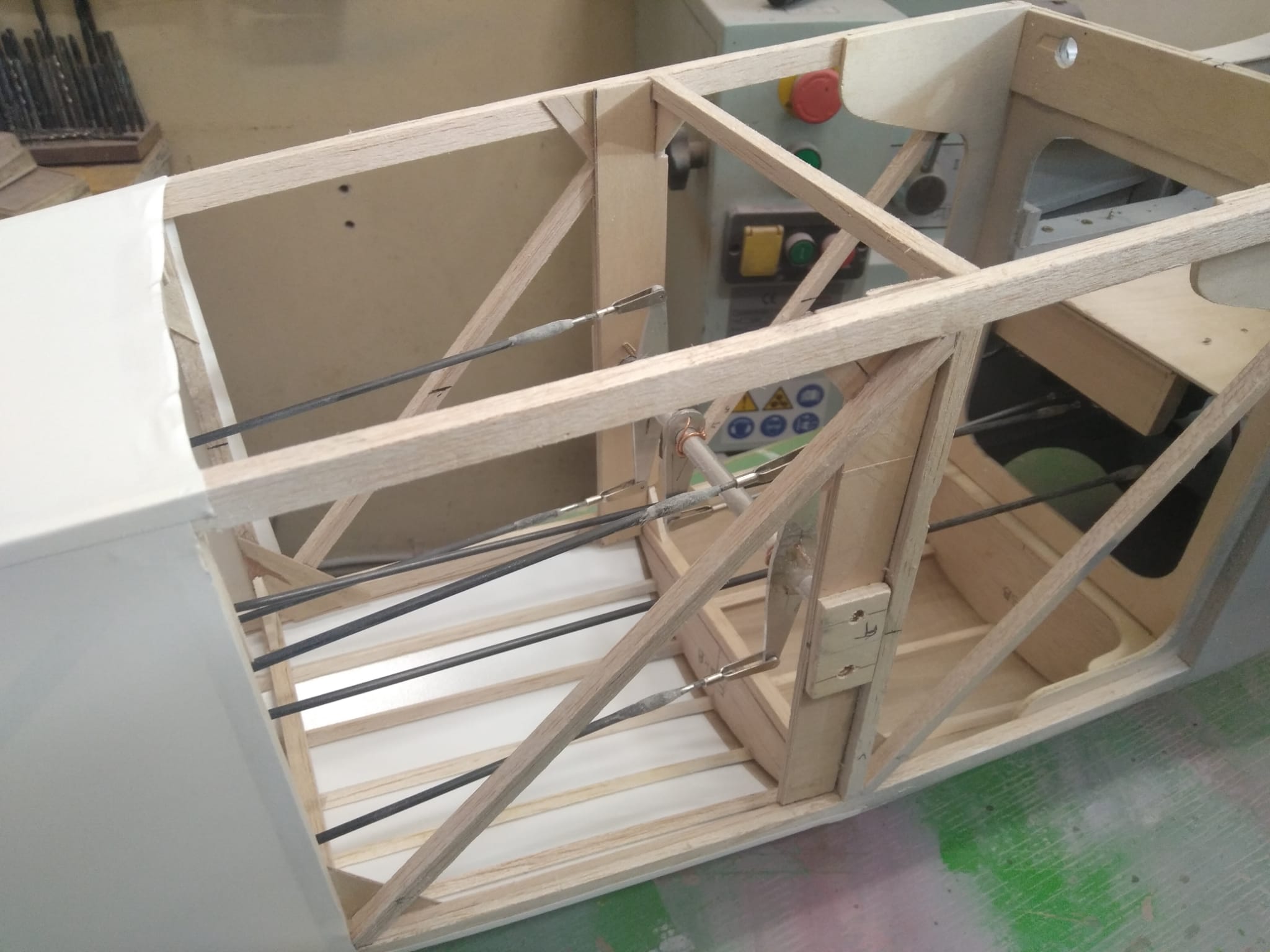

Marku możesz coś więcej napisać jak robisz taki popychacz węglowy? Jaki drut tam stosujesz? Ta część w rurce jest gwintowana? Jak głęboko wpuszczona?

Oczywiście, że mogę i z dużą przyjemnością podzielę się tą "wiedzą". Jak już napisałem wyżej, w zestawie były załączone rurki węglowe w ilości 6 szt. i wg mojej "narodowej" suwmiarki miały średnicę zewnętrzną 3mm, a otwór wewnątrz - 2mm. Co oczywiście nie jest prawdą, bo suwmiarka amerykańska pokazała by ich prawdziwe wymiary, w tych ich pogańskich calach, liczone. Do tych rurek załączone były nagwintowane pręty stalowe oraz snapy. Te "złote", z wyglądu. Snapy na gwint nakręciłem, pręty w rurki na sucho powsadzałem i dokonałem stosownych pomiarów, jak się to ma do kleconego modelu, czyli "choinki" i steru kierunku. Z drugiej zaś strony tych węglowych rurek powsadzałem kawałki najzwyklejszego drutu 2mm pozyskanego z takiego wieszaka, na jakim oddają jakaś kurtkę czy innego ciucha z pralni chemicznej, gdyż zawsze wychodziłem z założenia, że każdy materiał może mieć zastosowanie w moim hobby. No więc miałem 7 kawałków drutu ( 6 x 6 cm i jeden dłuższy do napędu "choinki" z serwa). Te idące do rurek nieco pogładziłem z jednej strony szmerglem, aby lekko mi weszły w ten amerykański wymiar, nie rozsadzając rurek, a drugą ich stronę nagwintowałem gwintownikiem M2 pod nasze "narodowe" snapy i było prawie po robocie. Następną czynnością było osadzenie wszystkich drutów w rurkach na żywicy i okręcenie ich płótnem szklanym, ale o tym już pisałem. Ostatnimi czasy zajmowałem się bardzo dorywczo zrobieniem otoczenia wyjścia popychaczy poza kadłub, ale to przy kolejnej okazji.

Dzięki Marku, pytam bo planuję w swoim trochę innym modelu wykonać właśnie takie rozwiązanie.

Chciałbym tylko wtrącić swoje "trzy grosze": przy wszelkiego rodzaju wklejaniu na żywicę drutu w rurki ( jak kolega MarekX napisał) dobrze jest drut w miejscu klejenia trochę potraktować pilniczkiem iglakiem robiąc kilka karbów. Ot tak aby nie miał ochoty po jakimś czasie się wykleić, poluzować i wysunąć.

Z całą pewnością masz Jarku rację w tym, co piszesz i na pewno powinienem jedne i drugie końce drutów nieco podrapać. Wyszedłem jednak z takiego założenie, że jak samo przejście druta w rurkę potraktuję tym szklanym włóknem na żywicy, to będzie się to razem mocno kupy trzymało. I zakładam, że tak będzie, a siły tam działające są jedynie prostoliniowe, powiedzmy - posuwisto-zwrotne, czyli inaczej mówiąc: frakcyjne. A tak prywatnie mówiąc, kiedyś te ruchy bardzo lubiłem...
Zamiast "karbować" iglakiem można z rozpędu nagwintować też drugą stronę drutu jako opór naturze.

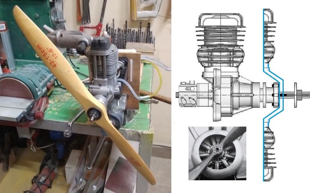

Taką dzisiaj przygodę modelarską miał dziadzio Marek.
Otóż już jakiś rok temu, z okładem raczej większym, nabyłem, jak dla mnie - okazyjnie, motorek OS Max 200 i coś tam, używany, ale ponoć mało, z przeznaczeniem dla tego wielbłąda, tu opisywanego. 32, 4 cm3, moc prawie 3 KM, super kompresja. Więc wziąłem ci ja motorek, już na hamowni do odpalania gotowy i po wszystkich wstępnych niezbędnościach, chciałem nim zakręcić przy pomocy takiego drobnego tajwańskiego ręcznego rozrusznika i co? Totalna kicha! Zawsze mi ten rozrusznik kręcił wszystkie moje dotychczasowe silniki, nawet tę nówkę sztukę Saito 36, kiedy go docierałem, a który siedzi w moim Po-2. Teraz ten rozrusznik nie chciał, nie miał powera, aby przejść przez GP i pokonać kompresję. Bez świecy, kręcił jak kto głupi, a ze świecą, ani duda, pardon, ani dudu. Zadzwoniłem oczywiście do mego Przyjaciela ze Sosnowca, z prośbą o radę i opinię i wyszło na to, że jednak mój rozrusznik jest zbyt słaby do tych 32 cm3 i trzeba zdobyć silniejszy, który z tą kompresją sobie poradzi. I tyle tej przygody, a przy okazji może ktoś z Kolegów coś poradzi w kwestii tego rozrusznika?
Ręką, to tylko 32cm. Mój kolega zapala 50-tki ręką. :lol:

Taż go ręką też do "zabolenia" traktowałem, nawet śmigło przestawiłem w stosowne miejsce, aby mnie nie uszkodziło, kiedy by się odezwał, i nic. Ja z doświadczenia "wierzę" w kręcenie rozrusznikiem, szczególnie wtedy, kiedy bestia długo nie była drażniona. A od "kopa" to mi zapala podkaszarka, tej, no wiecie, firmy - nie będę za darmo reklamował, którą zdecydowanie częściej używam, niż tych moich żarowych "samopałów". Ale tak to już jest. Na poletku stricte modelarskim i tym zielono-trawiastym pod krzakami.

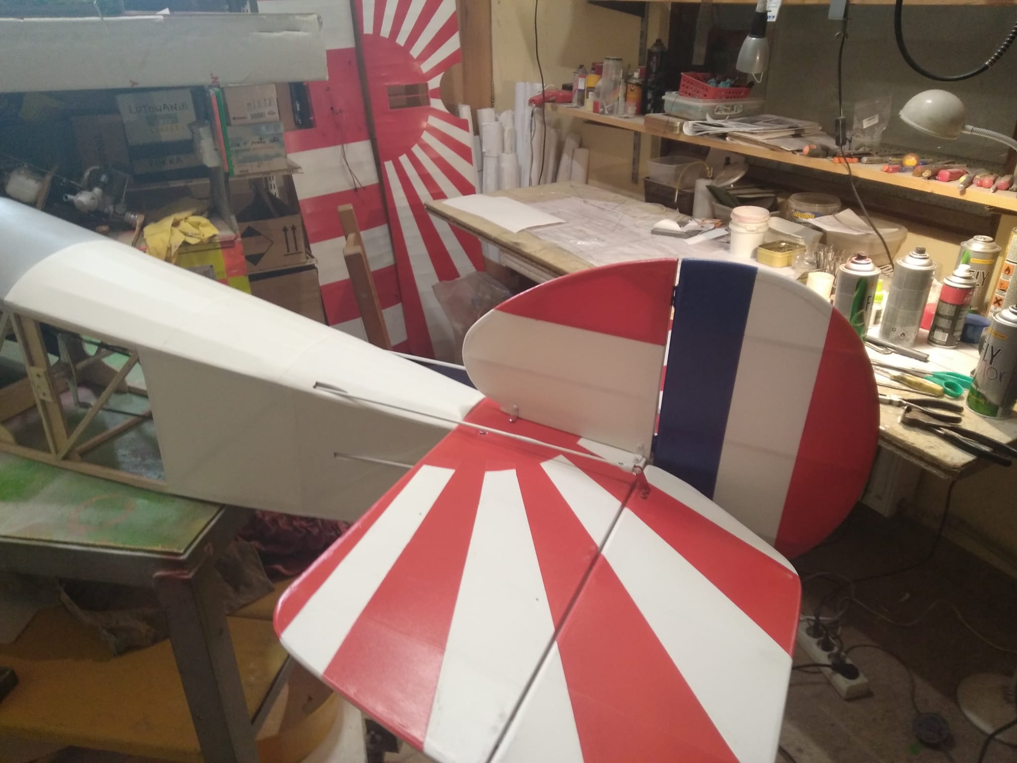

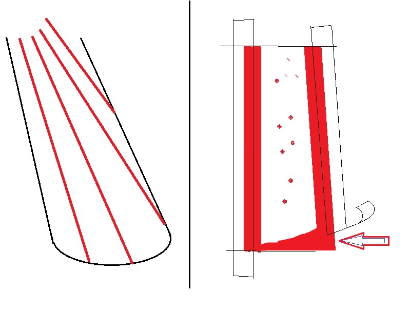

Otóż jest Marku stara metoda na miękkie pokrycia.
Linie ciągnie się grafionem, takim największym, najgrubszym z kompletu cyrkli przy linijce kilka razy, tak aby powstała linia o grubości (3-4 mm) na którą da się nakleić po wyschnięciu taśma (dobra taśma :!: )
Potem już można "psikać" do środka, czy malować miękkim pędzlem ręcznie i po wyschnięciu odklejamy taśmę i krawędzie są jak trzeba.
Tak można malować wszystko, nawet litery rejestracji bo kiedyś nie było folii przylepnej, na której można wydrukować obecnie wszystko i przykleić.
Pasy również.
0na.jpg [ 70 KiB | Przeglądane 19450 razy ]
Teraz spróbuj każdą krawędź "przejechać" farbą grafionem.
Powinno wyrównać.

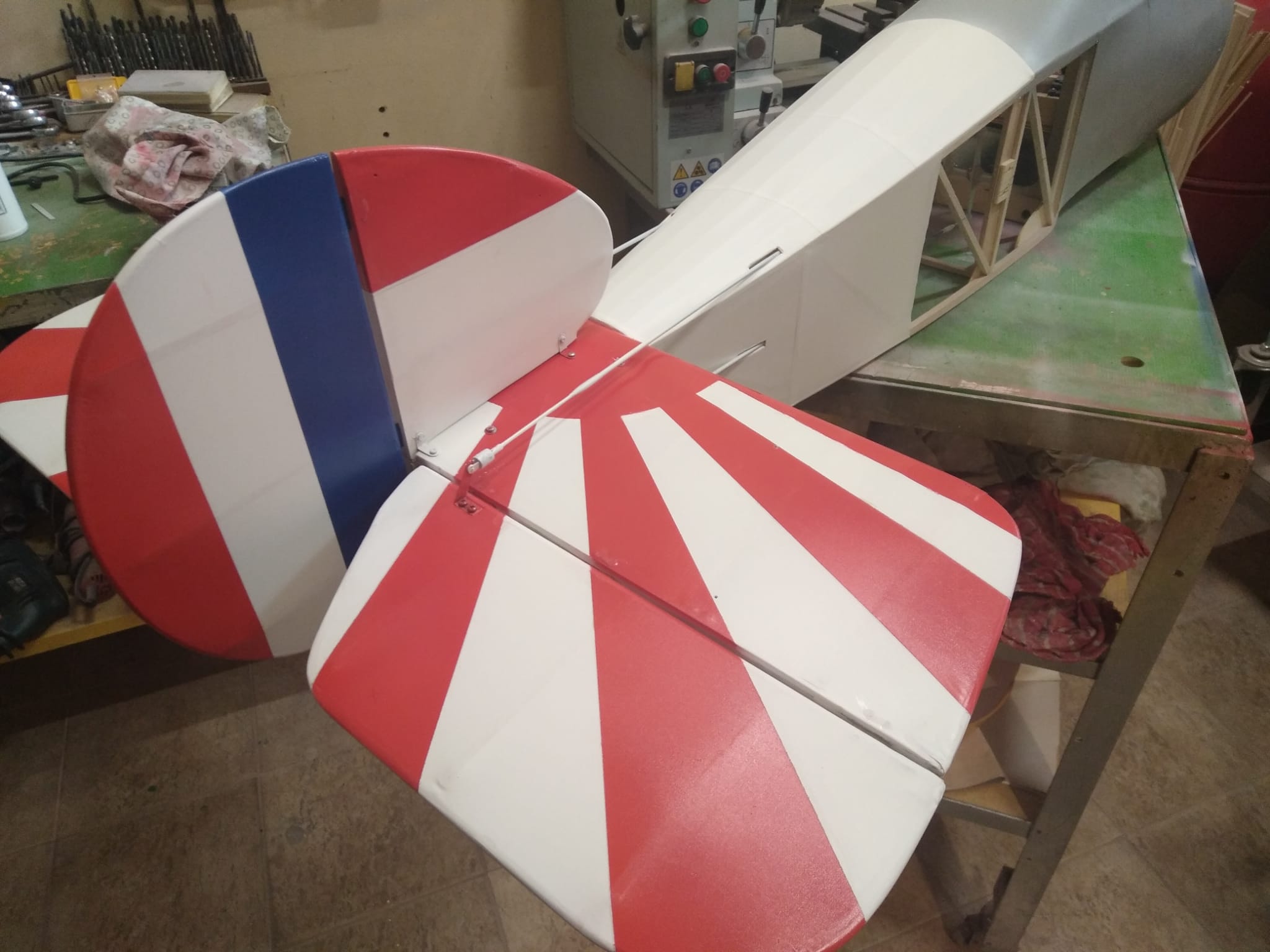

Statecznik poziomy w całości oklejony i dla jednolitości na biało pryśnięty. Nie o tym jednak chciałem, a o różnicy w podejściu, czy raczej traktowaniu tego, co w dobrej, solidnej pracy, jest konieczne i niesie z sobą co najmniej połowę sukcesu. Do tej refleksji skłoniła mnie relacja Kolegi Piotra o jego frezareczce i teraz jego przymiarce do wykonania, wg posiadanego wzoru, przejściówki w silniku, do budowanego akrobata uwięziowego. Otóż Piotr stworzył perfekcyjny rysunek techniczny tego elementu, co zresztą tu, na forum, pokazał. Kiedyś, bardzo dawno temu, w LO mieliśmy namiastkę wykonywania takich rysunków, ale w każdym calu, przerastało to wtedy moje umiejętności i tak mi do dzisiaj zostało. Malowałem jednak skrzydła do tego mojego wielbłądka, do którego to malowania też mam wzór fizycznie istniejący, na podstawie którego to także zrobiłem sobie "rysunek techniczny". Po stosownym , proporcjonalnym przeliczeniu wymiarów, te skrzydła sobie pomalowałem, co też i widać powyżej. Czeka mnie teraz malowanie usterzenia, także najprościej, wg posiadanego wzoru. Wziąłem się więc dzisiaj po południu za stworzenie kolejnego "rysunku technicznego", pierwej malując kontur statecznika w oparciu o gotowy element i go wymiarujac po swojemu, ale w naszych milimetrach. Na ten "rysunek" naniosłem wzór przyszłego malowania i z oryginalnego "wzorca" zwymiarowałem interesujące mnie odcinki. I tu macie fotki: mój, całkowicie autorski "rysunek techniczny", to samo na tle wzorca i sam "wzorzec" w swoim "hangarze". Jako ciekawostkę jeszcze podam, że tak sobie licząc te wymiary, w jakiejś tam proporcji, wyszło mi, że "wzorzec" jest dokładnie 5 razy mniejszy od mego Camela, a oba są odpowiednio: 20 i 4 razy mniejsze od oryginalnego samolotu.
ObrazekObrazekObrazek

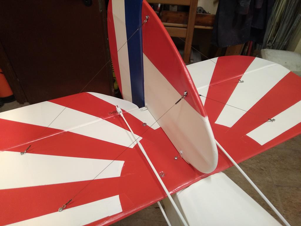

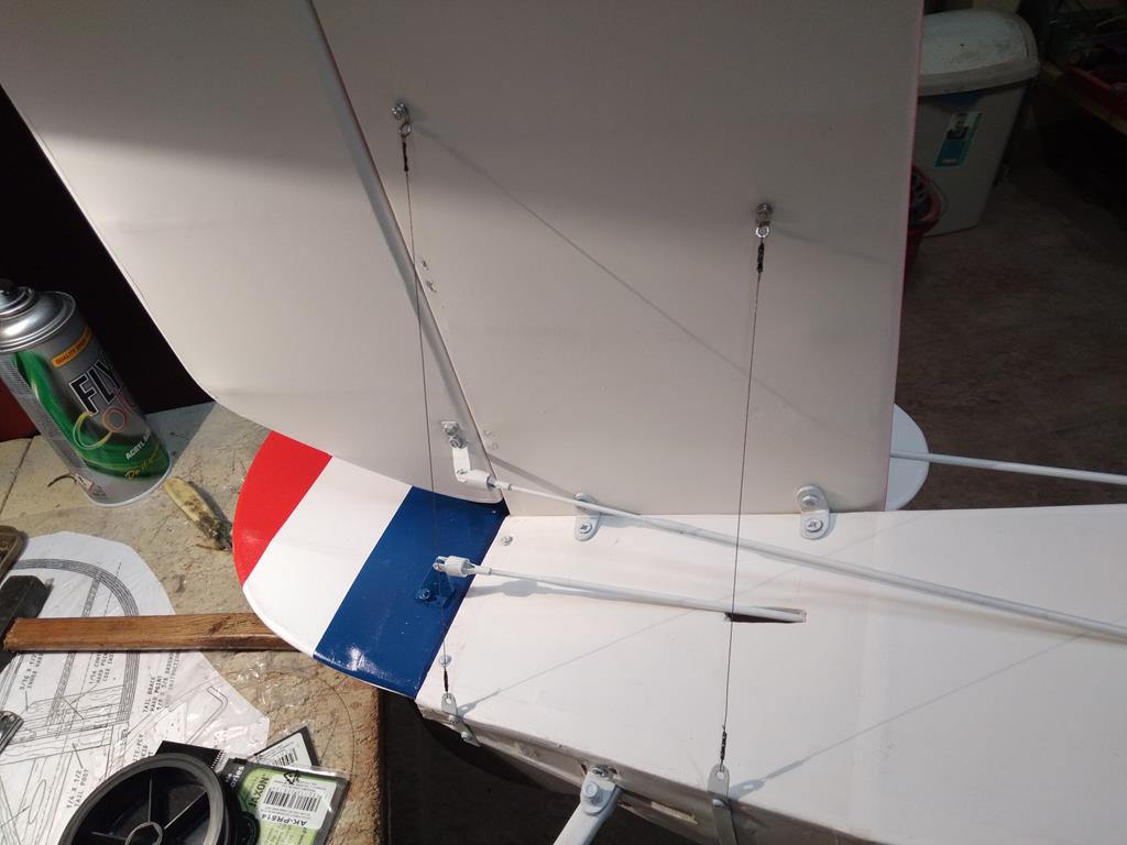

Były gotowe uszka, to i założyłem linki. Mocne, cieniutkie, stalowa plecionka powleczona brązowawym plastikiem, no miód, malina, i prawie w skali. Założyłem też pierwsze z brzegu gumki, aby koła trzymały się swego miejsca i efekt widać na fot.1.
Później, w kilkanaście minut, okleiłem statecznik pionowy i mogłem mu domalować czerwoną górę. Wyszła idealna linia odcięcia rzuconej farby i czemu ja wcześniej nie sprawiłem sobie takiej fajnej taśmy? Ster kierunku był już oklejony wcześniej, więc jego szerokość wystarczyło podzielić na 3 i ołówkiem delikatnie wyznaczyć linie podziałowe, taśmą to okleić i malować. Fot.2
Widać na niej malowaną górę statecznika i pierwszą z barw godła UK.
Kiedy to wyschło, a schło dosyć szybko, bo też i maluję "spec lakierem do obiektów, które mają latać", co widać na fot.3, gdzie statecznik już "zaczerwieniony", a na sterze jest też ten "proletariacki" kolorek zaaplikowany. Nie minęło mało wiele, wszystko to wyschło, zdjąłem taśmy, nic nie wymagało poprawek, więc usterzenie umieściłem na kadłubie, aby zobaczyć, jak to wyszło i czy robi na mnie pozytywne wrażenie. Zrobiło, co też mnie ucieszyło. Teraz jeszcze cyferki numeru rejestracyjnego i będzie gotowe.
ObrazekObrazekObrazekObrazek
 Tytuł: Re: SOPWITH CAMEL z "Balsa USA" w skali 1 : 4
PostNapisane: sobota, 29 stycznia 2022, 16:34
Posty: 505

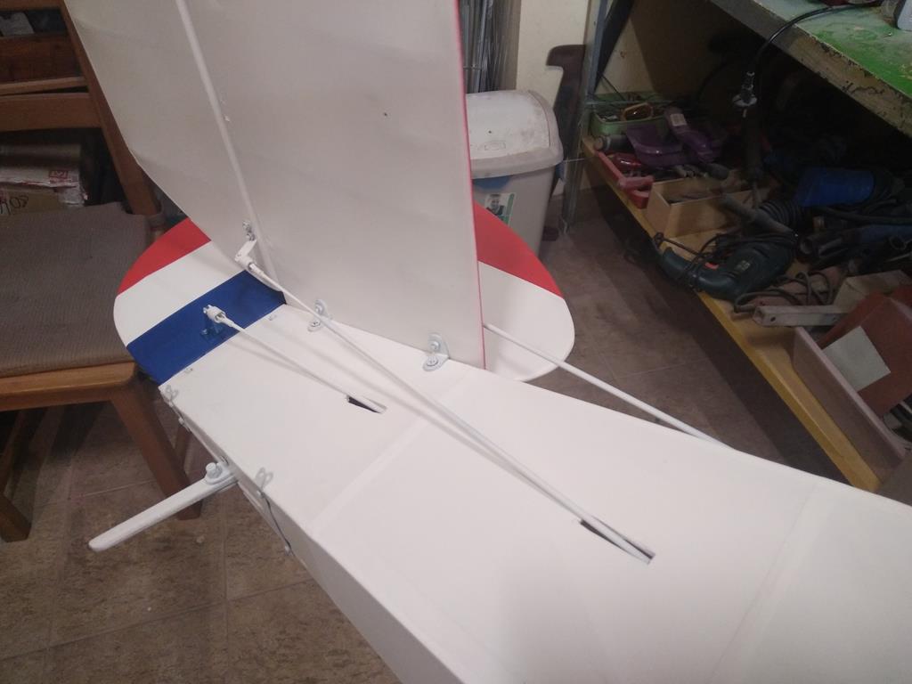

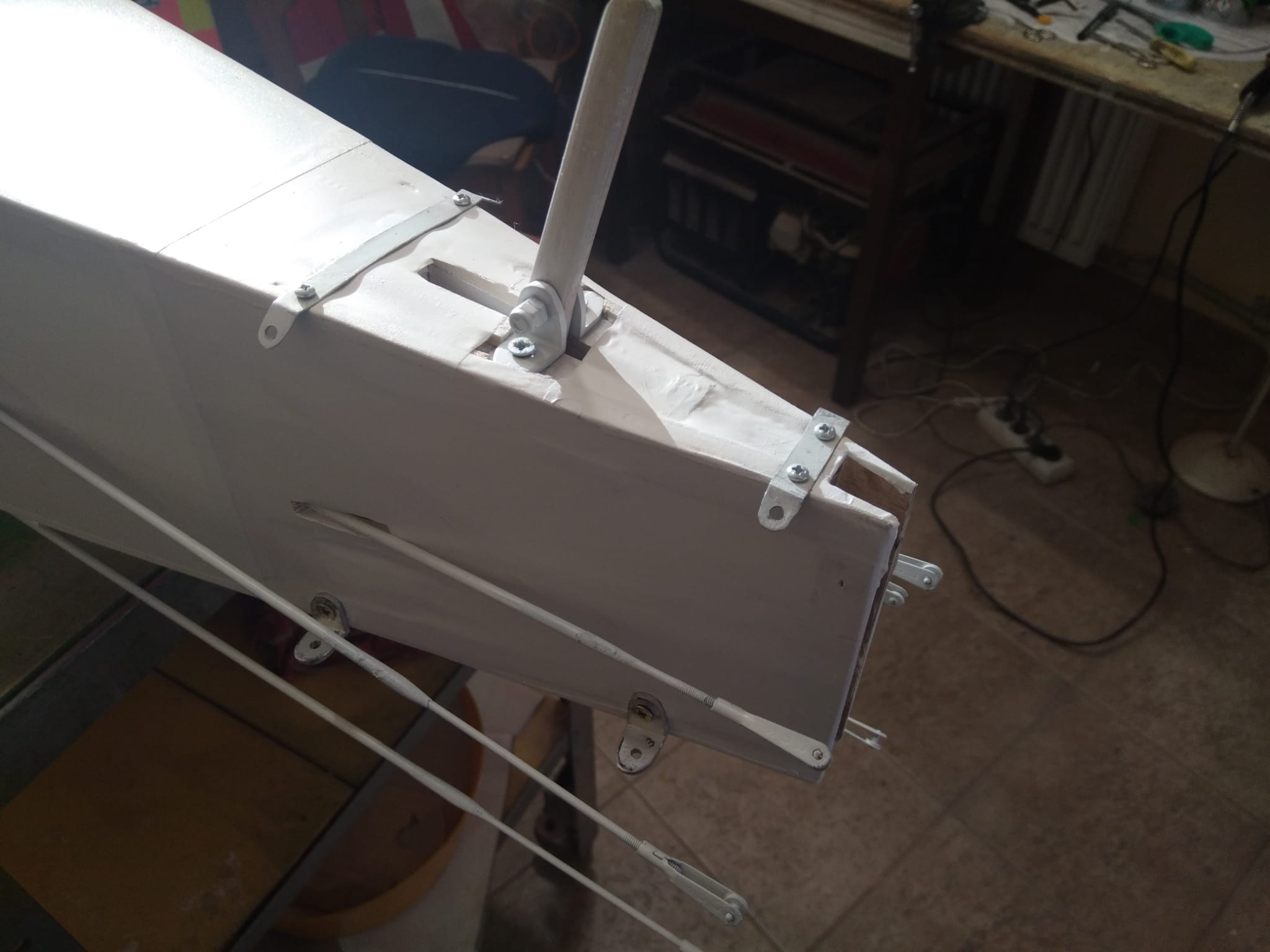

Bardzo drobnymi kroczkami do przodu i można powiedzieć, że usterzenie jest gotowe. A było tak, że zacząłem, bez pośpiechu i po kawałku, oklejać kadłub od jego końca. I tak kawałek po kawałku, doszedłem do etapu, kiedy mogłem przez zrobione wcześniej i obudowane balsą, otwory, przepuścić popychacze. Przykręciłem wsporniki do mocowania statecznika poziomego i przykręciłem sam statecznik, z już na stałe osadzonym na zawiasach sterem wysokości. Pierwotnie zamierzałem obie połówki tego steru spiąć w jedno, kawałkiem drutu ugiętego w "C", jak to zrobiłem w Po2, ale tutaj obie połówki napędzane są czterema popychaczami, a spięcie połówek w jedno ma miejsce na "choince". No, nie ważne. Modelarską wyobraźnia pracuje... Poprzyczepiałem te cztery popychacze, w sumie w ośmiu miejscach, po czym po wyregulowaniu ich właściwej długości, ponownie to porozczepiałem i pozakładałem zabezpieczenia, pocięte z silikonowej rurki paliwowej, aby jakiemuś snapowi nie zechciało się przypadkiem kiedyś samoczynnie rozczepić. Można było zająć się statecznikiem pionowym.
Tu są tylko dwa popychacze i po przykręceniu statecznika na stałe, mogłem spiąć ster z serwem go napędzającym. Także wyregulowałem długość napędów i zabezpieczyłem snapy w ten sam sposób. I było by prawie po robocie, ale znowu naszedł mnie pomysł na "dalsze udoskonalenie". Otóż miałem już przygotowane "napinacze" z pręta Alu, ale ani one nie były w skali, ani nie są wcale niezbędne, przy tym mocowaniu usterzenia, które tutaj sobie zrobiłem. Stateczniki same z siebie trzymają się mocno i sztywno i takie prętowe "napinacze" w sumie tylko psu na budę by się zdały. Zrobię więc je dokładnie tak, jak to zrobiłem z linkami przy podwoziu, ale w tym celu muszę jeszcze "wyprodukowac" 12 oczek do ich mocowania. To już jednak inna bajka i może jutro coś przy tym podłubię.

I finalny efekt zrobienia oczek do linkowych naciągów i założenia linek, które jednak także wzmocniły sztywność całego usterzenia.

Tak sobie, też radośnie, myślę, że powinieneś się już za operatorem filmowym rozglądać bo oblot blisko. :D
To słoneczko natchnęło mnie chyba pomysłem :oops: , po Twoich drukowanych karabinach, czyby nie uzyskać pełnego efektu rotacji 9-cio cylindrowca drukując taką nakładkę/podkładkę pod śmigło?
j.jpg [ 168.98 KiB | Przeglądane 18148 razy ]
Trzeba by się tylko naszych licznych drukujących zapytać czy obroty silnika nie wyślą takiego wydruku na orbitę. :idea:

Co prawda się na tym nie wyznaje ale zamiast pod śmigło wydrukować samą makietę zostawiając miejsce na odsłonięcie silnika .Cos podobnego jak robie swoje makiety silnika a w środku silnik napędowy
PostNapisane: niedziela, 13 lutego 2022, 11:37
Cześć, chodzi o to Jacku, że to był w oryginale silnik rotacyjny, a zatem śmigło obracało się razem z silnikiem.
O uzyskanie tego efektu w modelu mi chodzi. :)
a tak to było w prawdziwym samolocie Marka:
