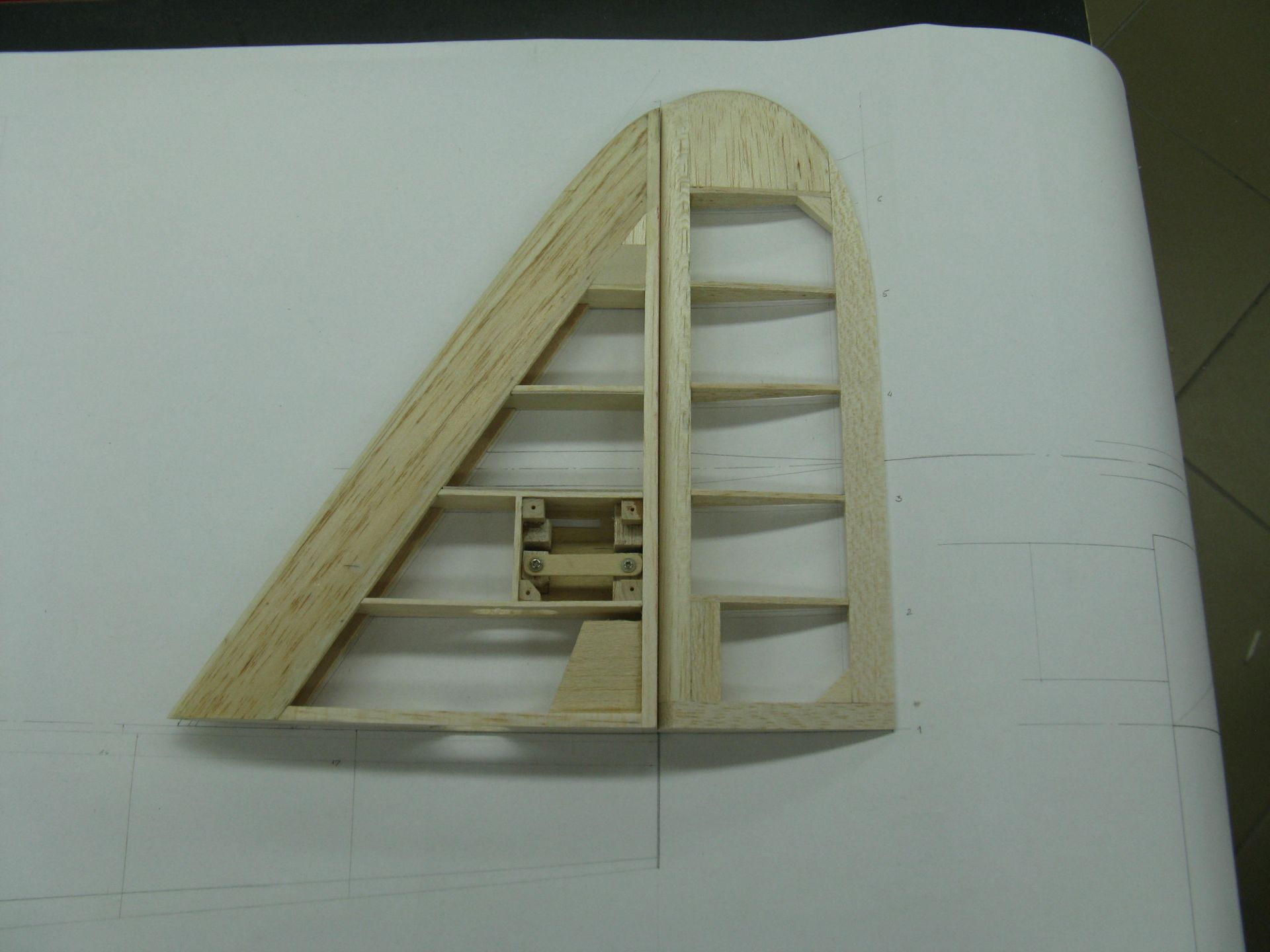

PostNapisane: środa, 23 marca 2016, 17:20
Statecznik pionowy
IMG_3268.jpg [ 145.78 KiB | Przeglądane 14029 razy ]
IMG_3269.jpg [ 182.29 KiB | Przeglądane 14029 razy ]
IMG_3270.jpg [ 152.92 KiB | Przeglądane 14029 razy ]

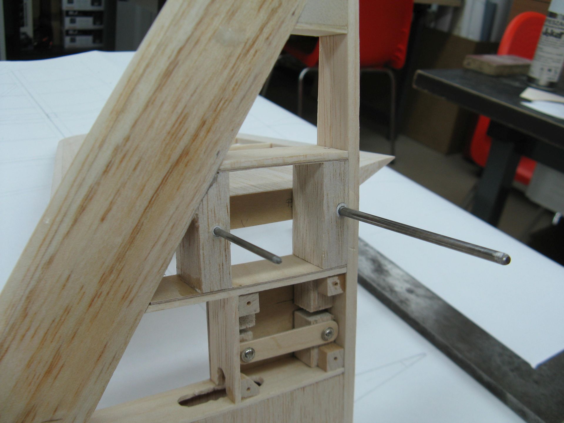

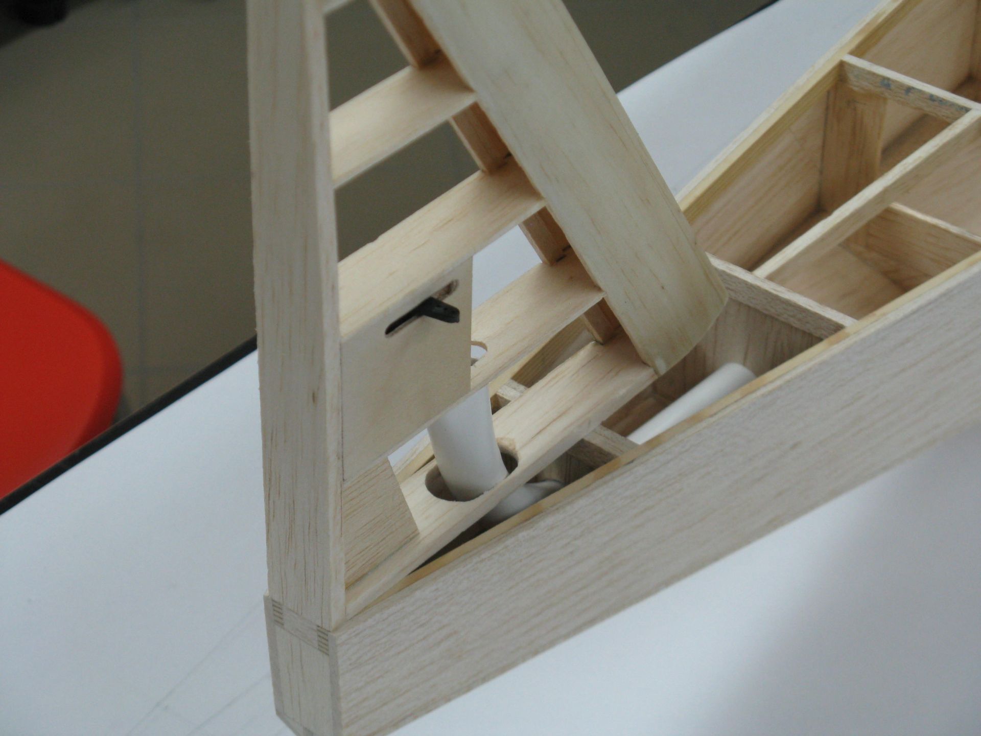

 Tytuł: Re: PZL-H (PZL.12)
PostNapisane: wtorek, 14 czerwca 2016, 17:42

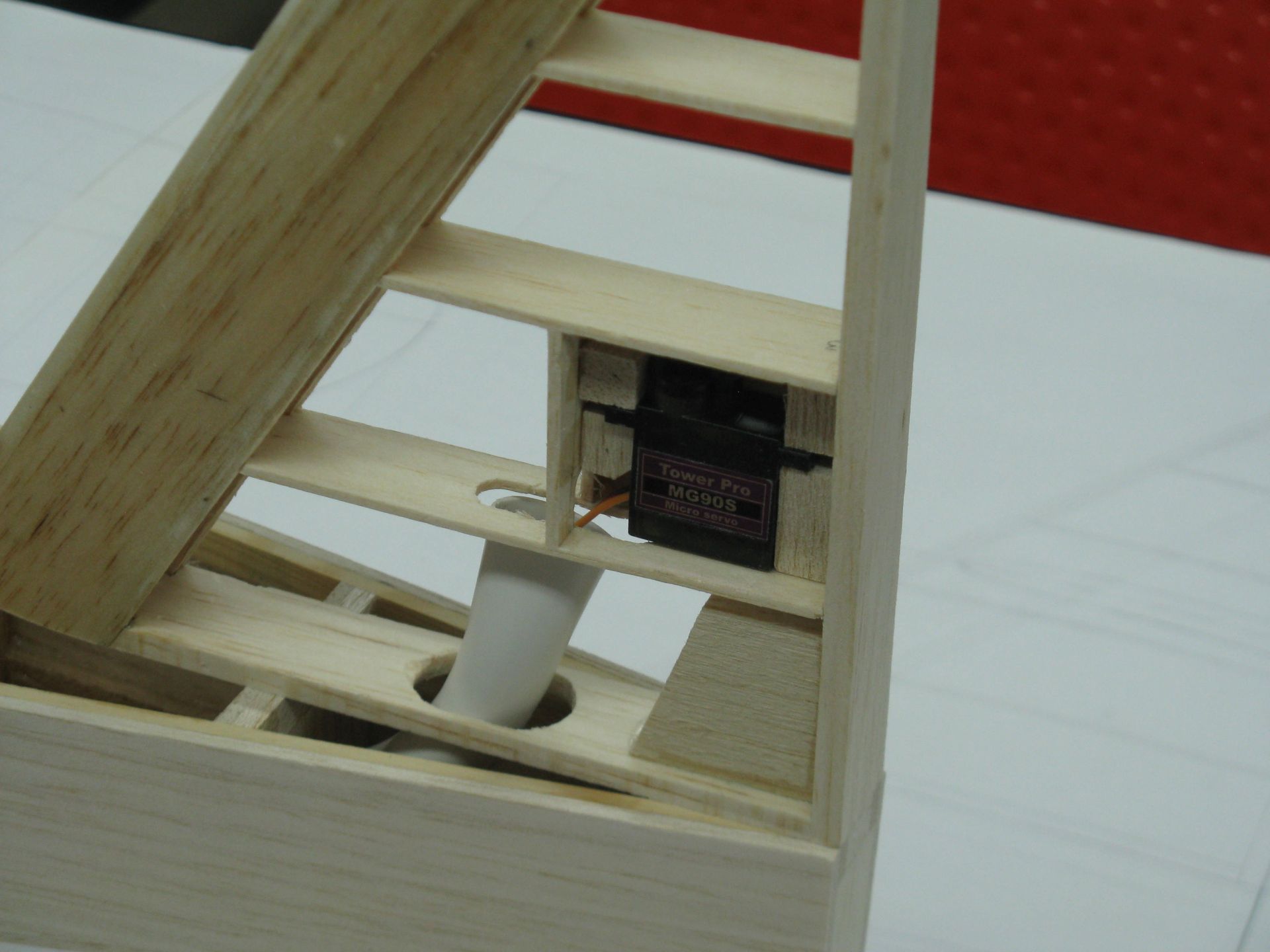

Oprofilowanie przodu kadłuba i zamocowanie serwa w stateczniku pionowym.
IMG_3293.jpg [ 174.13 KiB | Przeglądane 13864 razy ]
IMG_3294.jpg [ 185.38 KiB | Przeglądane 13864 razy ]
IMG_3295.jpg [ 176.56 KiB | Przeglądane 13864 razy ]

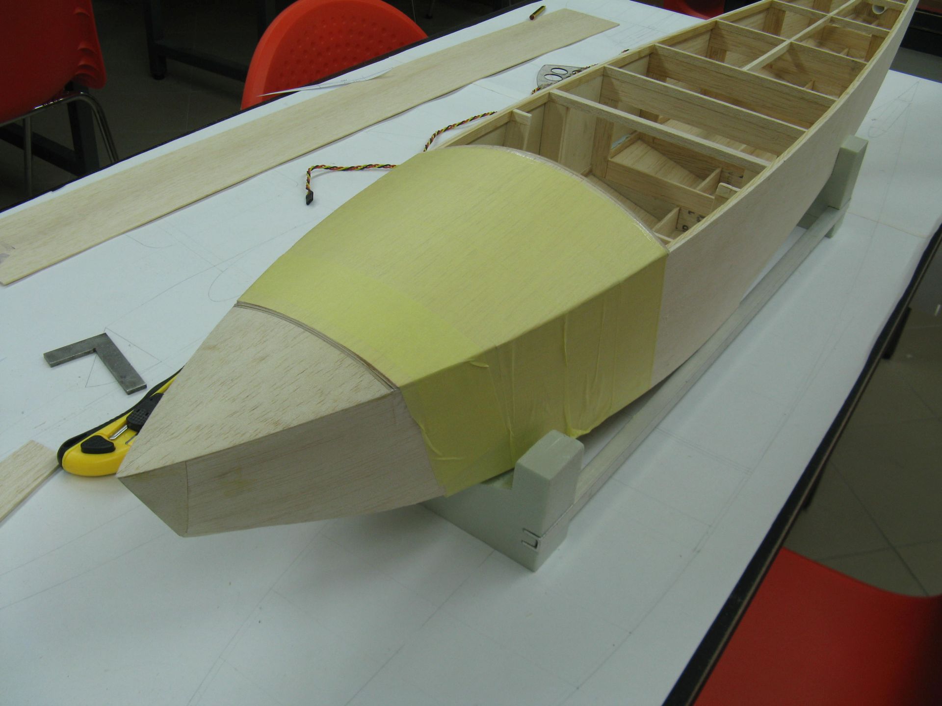

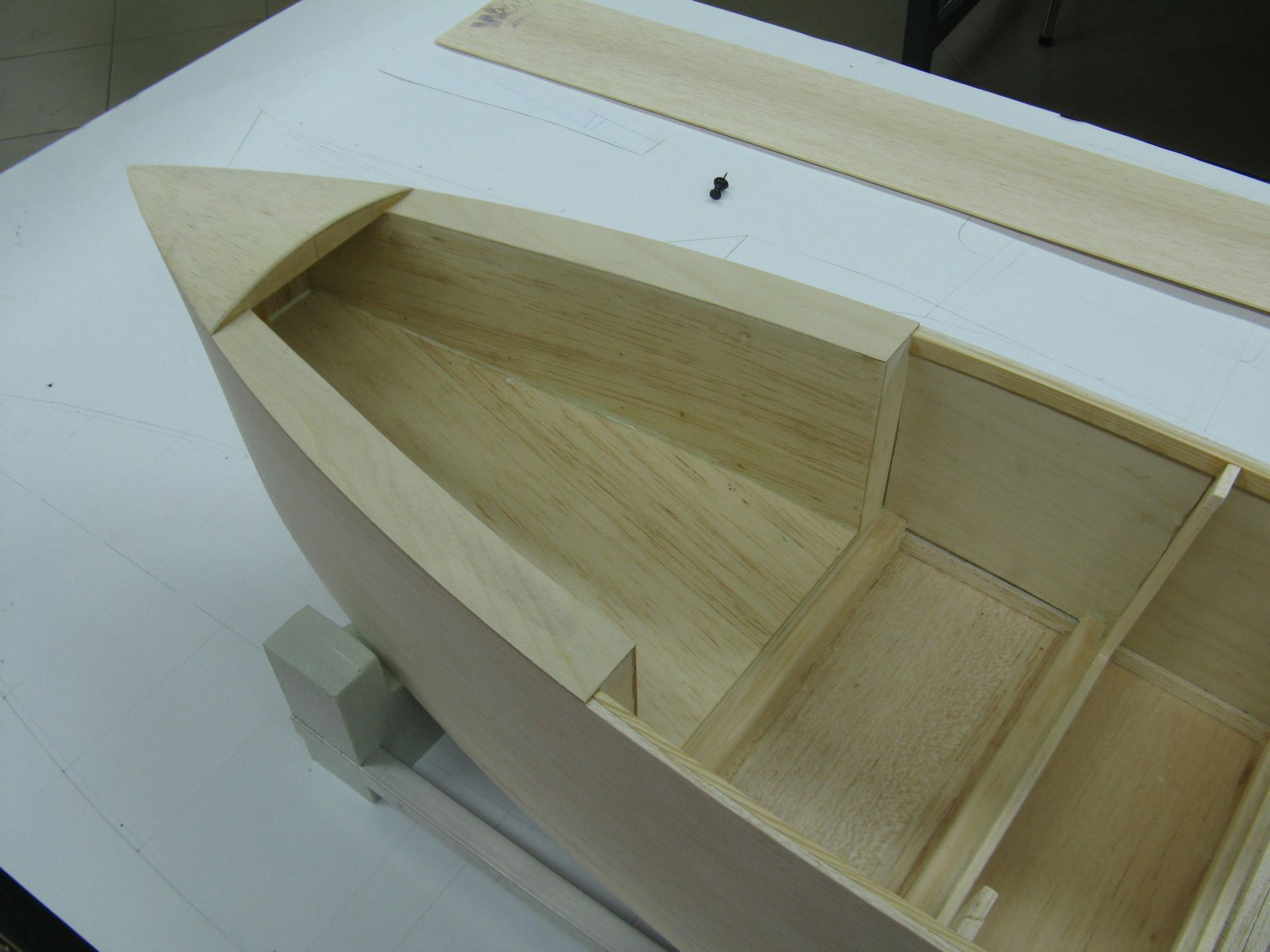

Dzięki Władek.

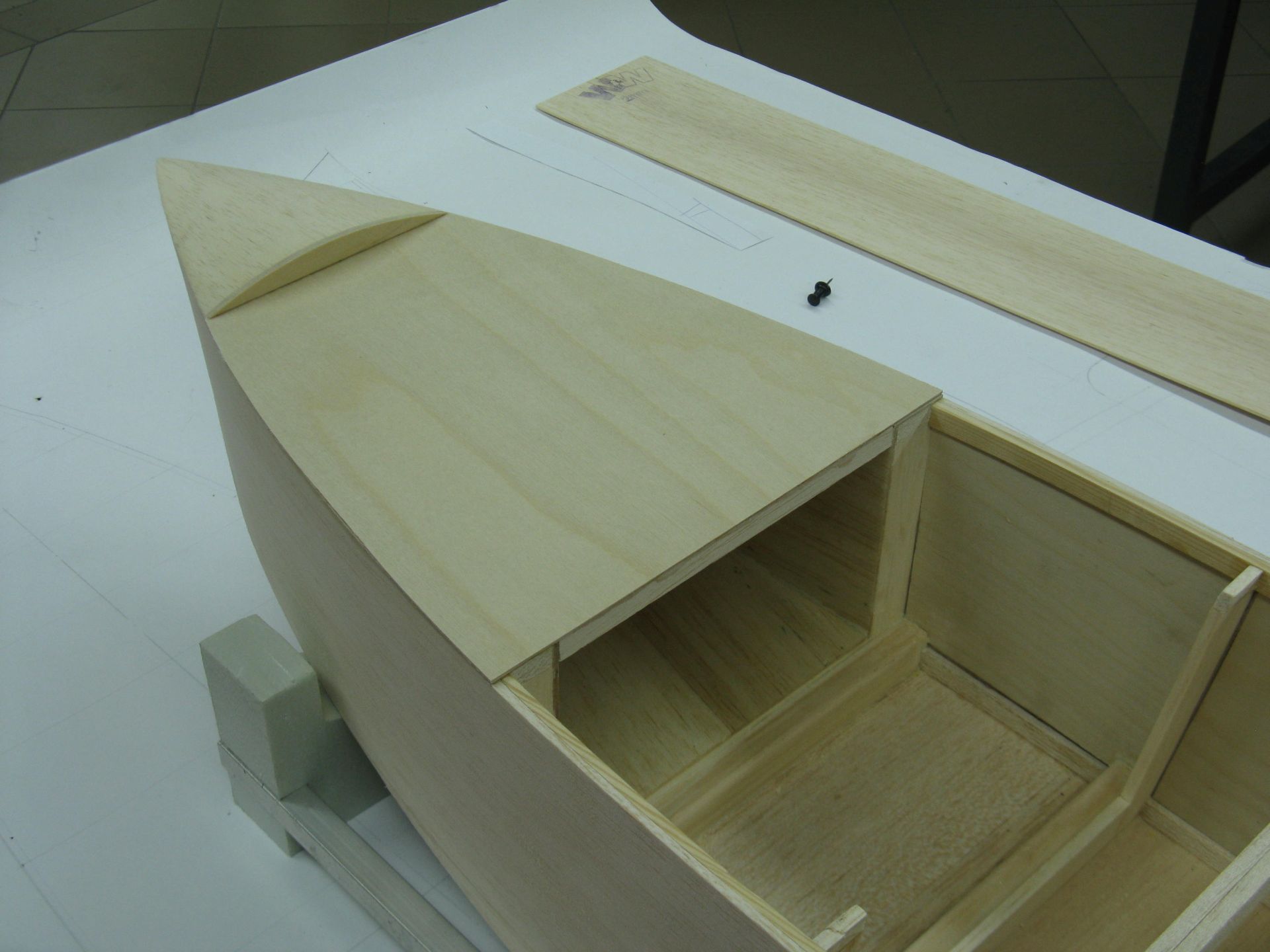

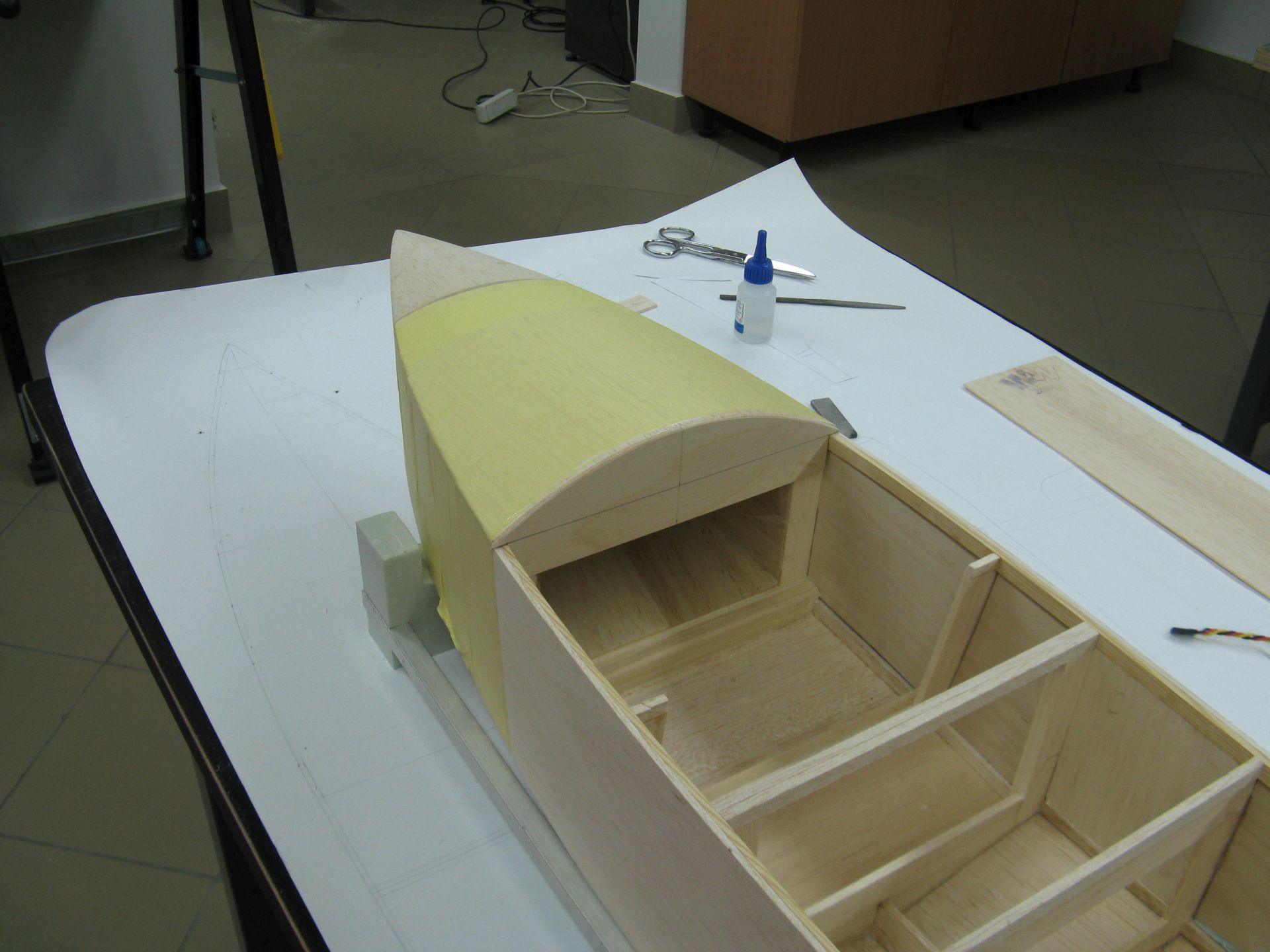

Klapkę z przodu podnoszoną w celu dostępu do akumulatora zrobiłem ze sklejki 1mm (podstawa) i żeberek balsowych 2mm. Na to pokrycie z twardej balsy 2mm.
IMG_3296.jpg [ 203.85 KiB | Przeglądane 13817 razy ]
IMG_3298.jpg [ 189.2 KiB | Przeglądane 13817 razy ]
IMG_3299.jpg [ 192.16 KiB | Przeglądane 13817 razy ]
IMG_3300.jpg [ 231.88 KiB | Przeglądane 13817 razy ]
IMG_3301.jpg [ 202.06 KiB | Przeglądane 13817 razy ]
IMG_3302.jpg [ 194.42 KiB | Przeglądane 13817 razy ]

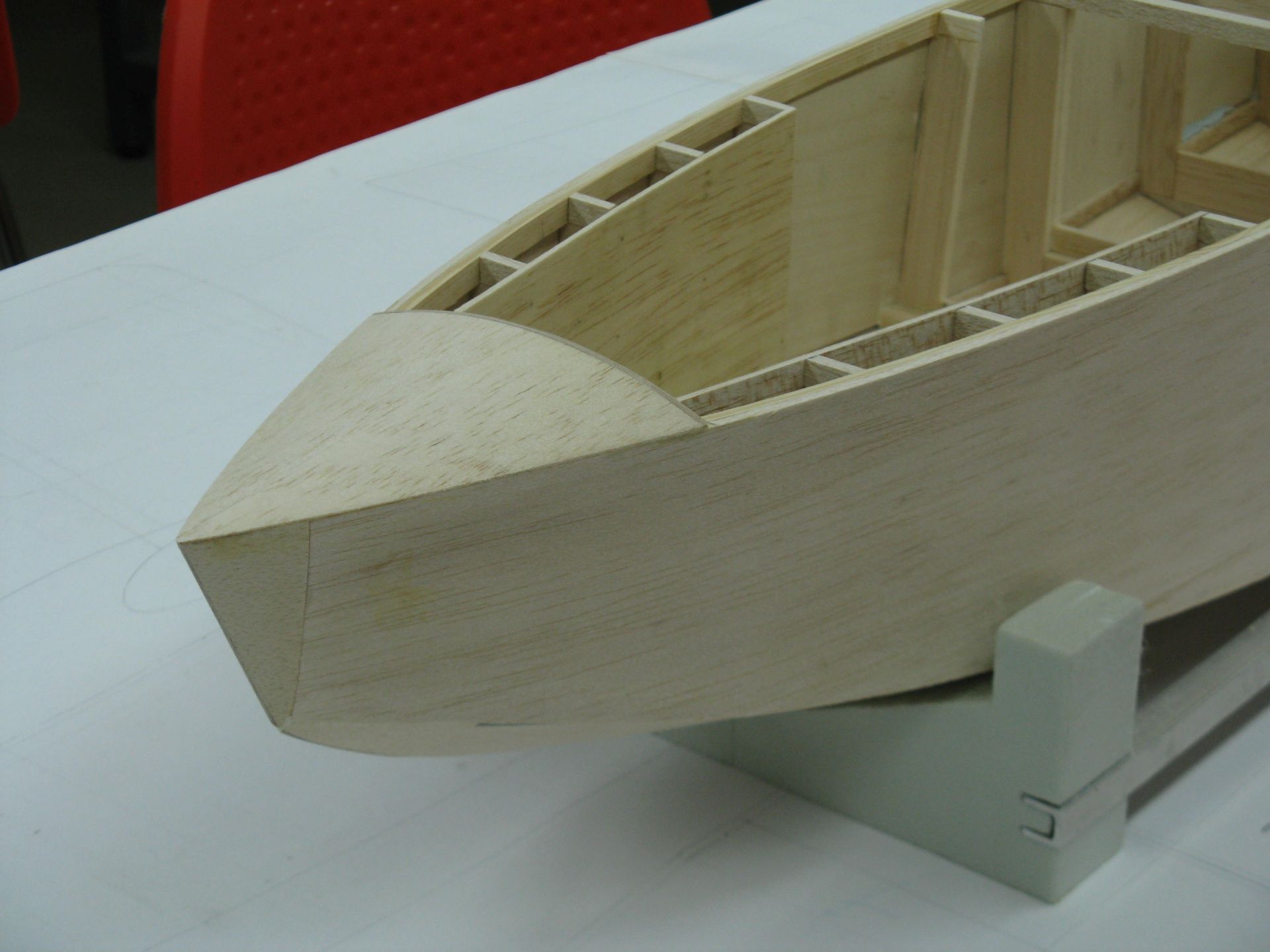

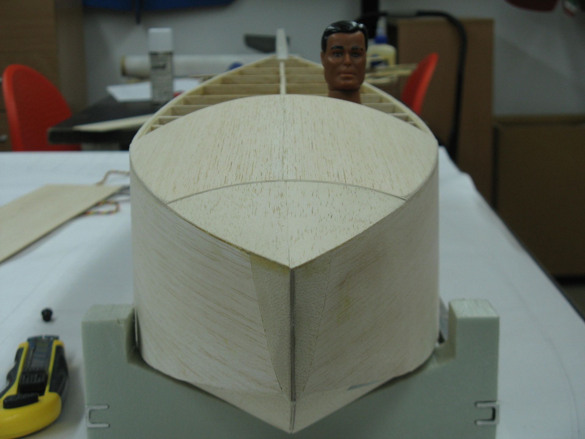

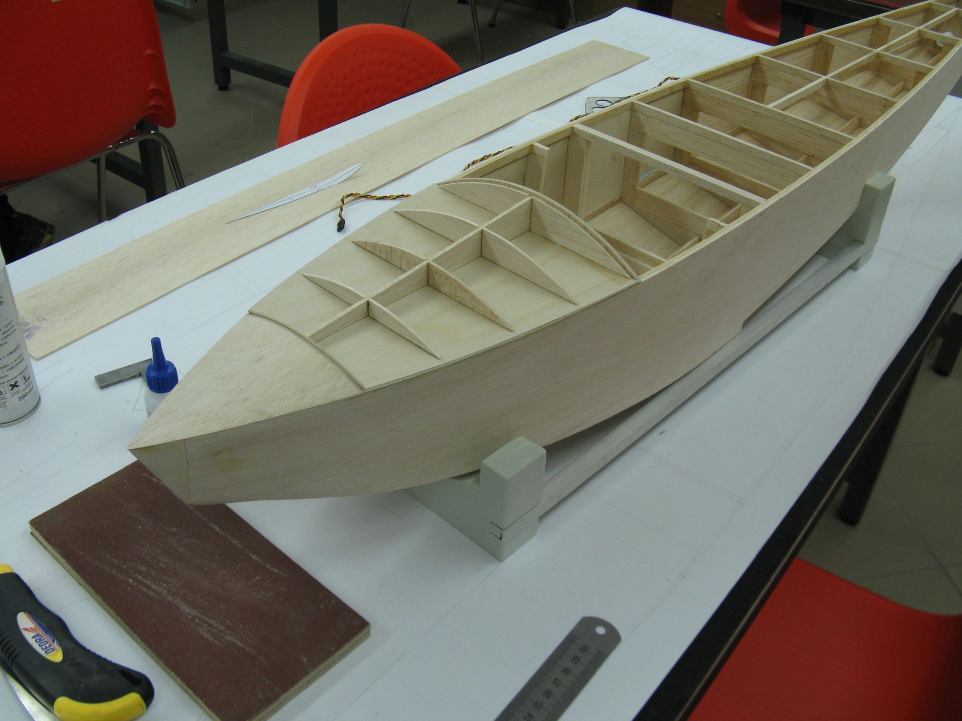

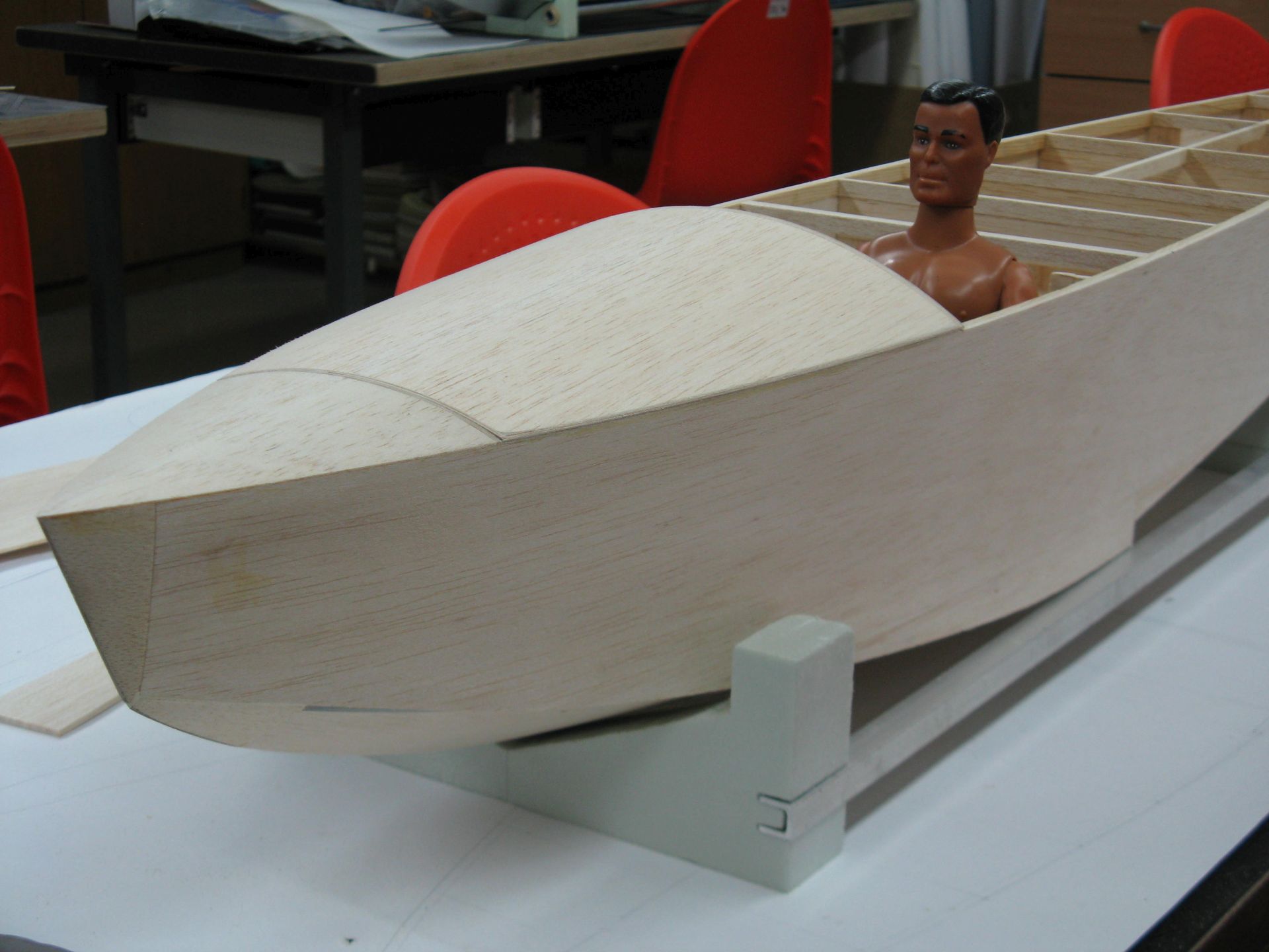

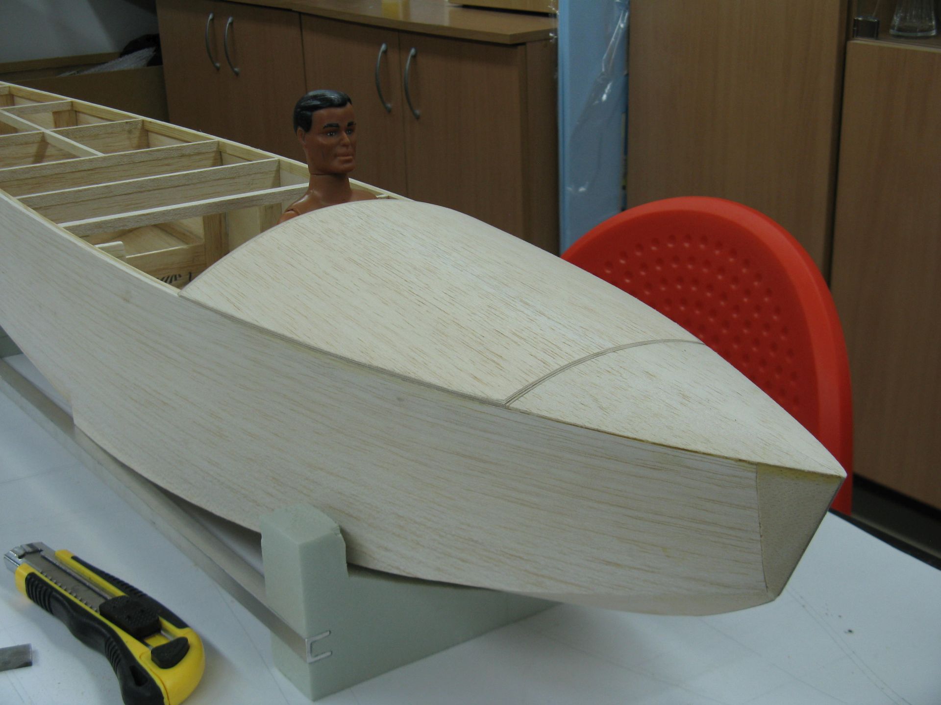

PostNapisane: czwartek, 16 czerwca 2016, 16:17
Oszlifowałem nos i przymierzyłem "pilota".
PZL-12 miał zamontowane do oblotu podwozie, więc postanowiłem zrobić podobnie. W kadłub wkleiłem klocki lipowe, w które wkleiłem rurki aluminiowe o wewnętrznej średnicy 3mm. W te rurki będzie wsuwane podwozie z drutu 3mm i blokowane przed wypadnięciem pierścieniami stalowymi takimi jak do mocowania kółek. Mam nadzieję, że zda to egzamin.
IMG_3303.jpg [ 191.53 KiB | Przeglądane 13753 razy ]
IMG_3304.jpg [ 222.01 KiB | Przeglądane 13753 razy ]
IMG_3305.jpg [ 195.32 KiB | Przeglądane 13753 razy ]
IMG_3306.jpg [ 201.04 KiB | Przeglądane 13753 razy ]
IMG_3307.jpg [ 227.04 KiB | Przeglądane 13753 razy ]
IMG_3308.jpg [ 287.92 KiB | Przeglądane 13753 razy ]

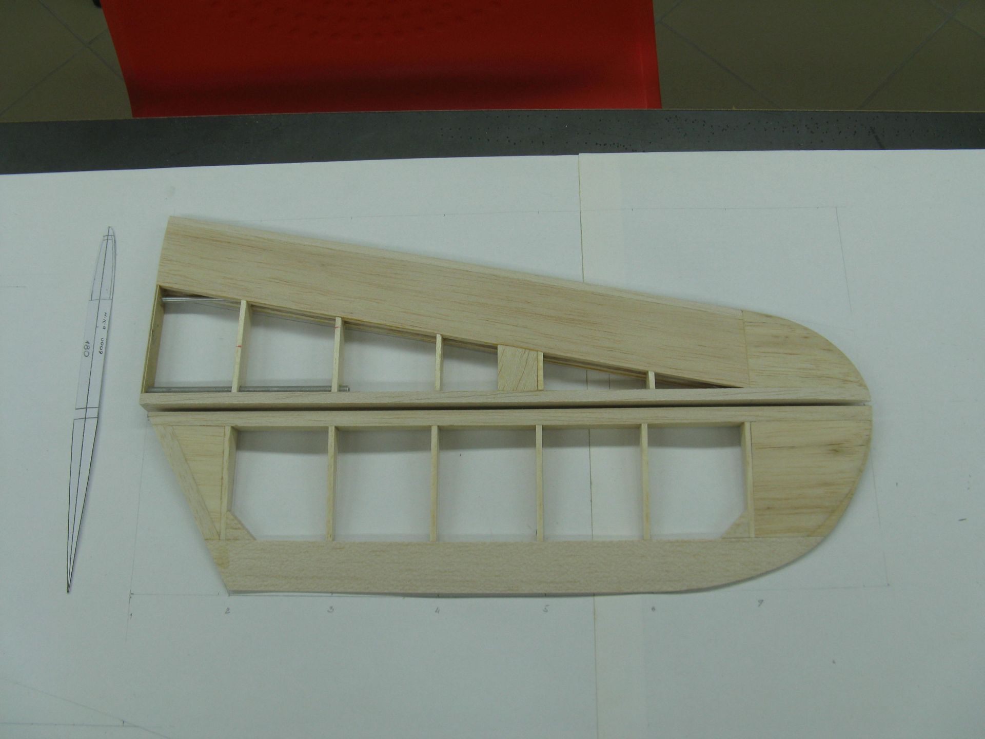

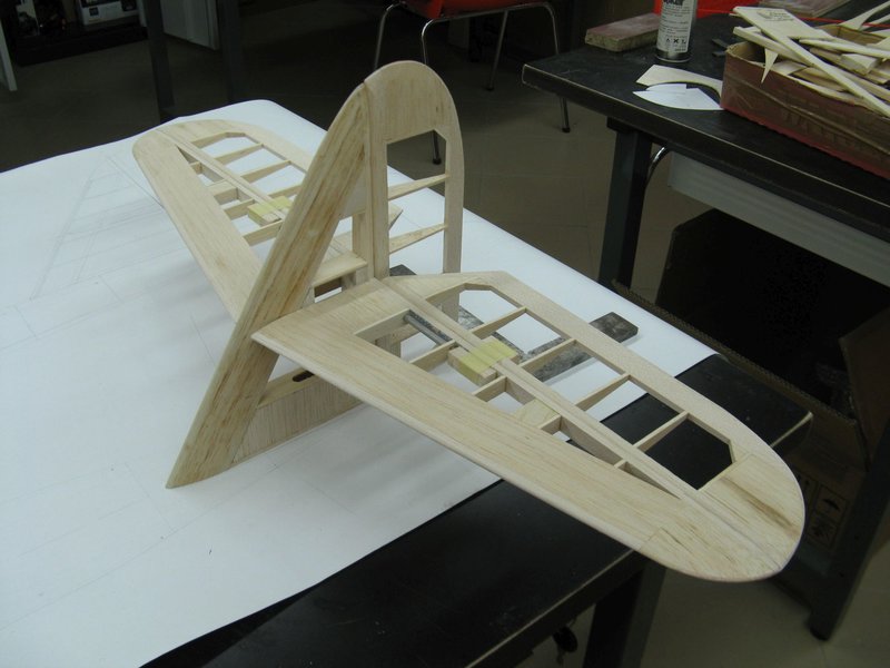

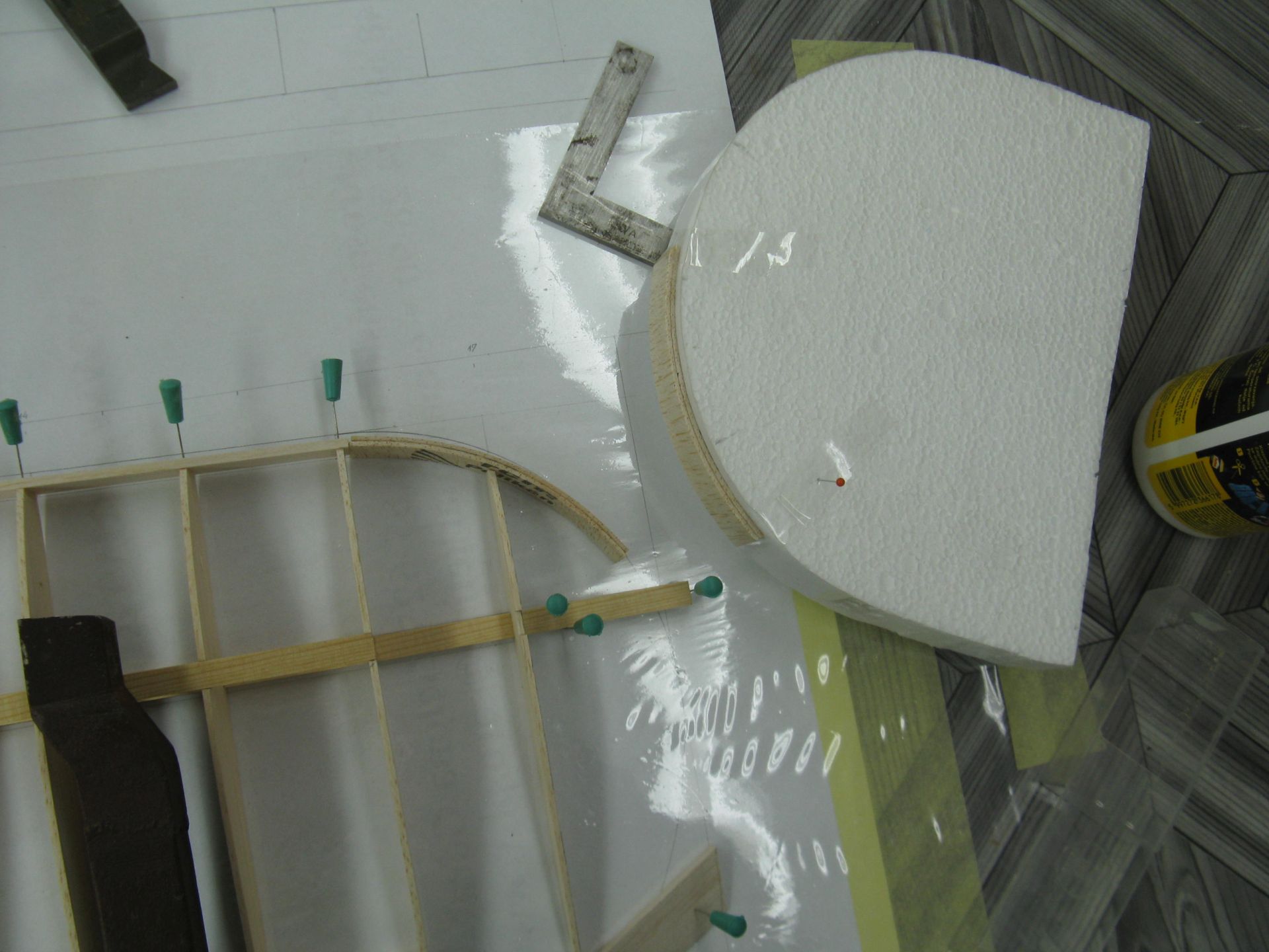

PostNapisane: wtorek, 21 czerwca 2016, 14:24

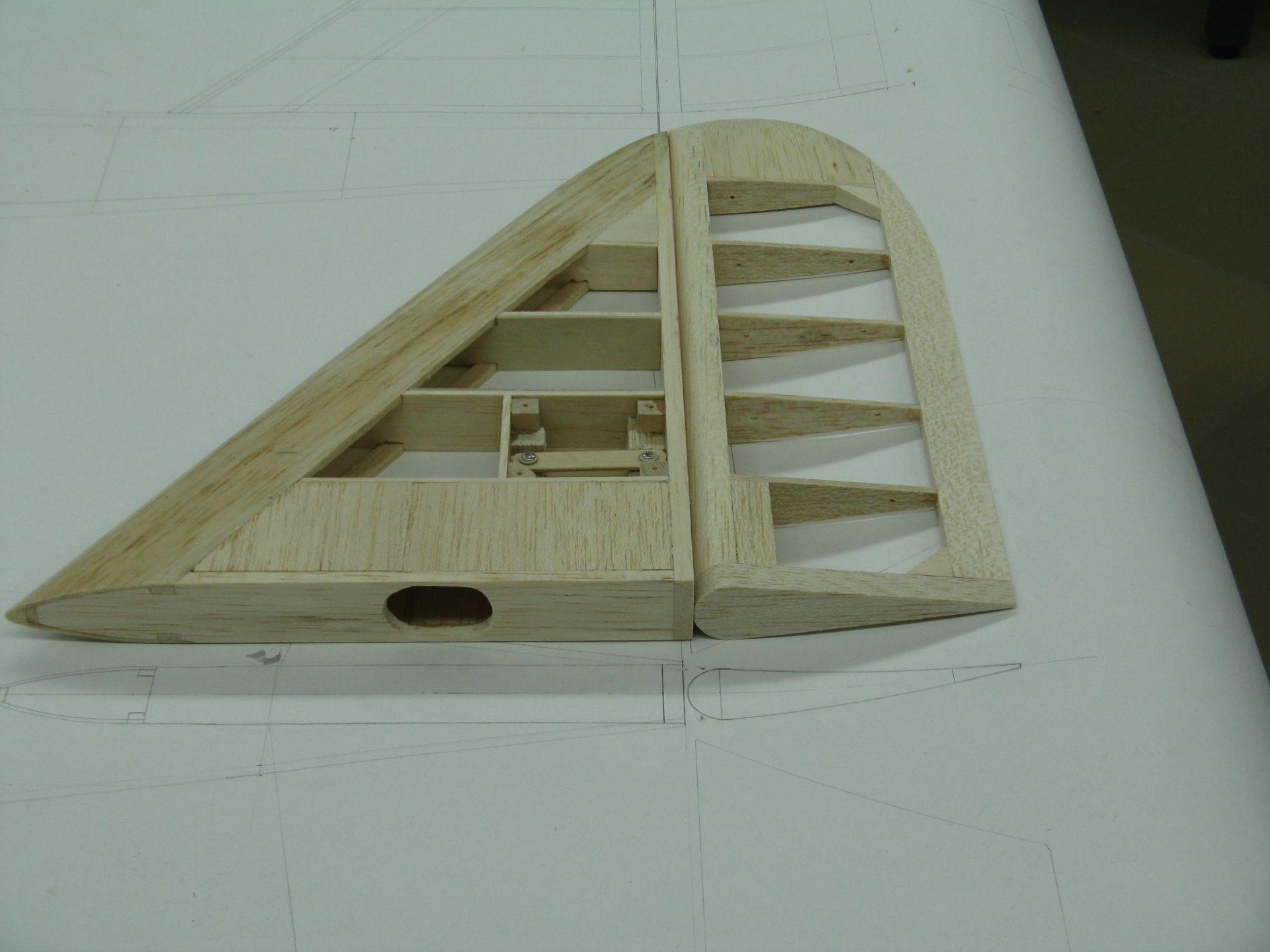

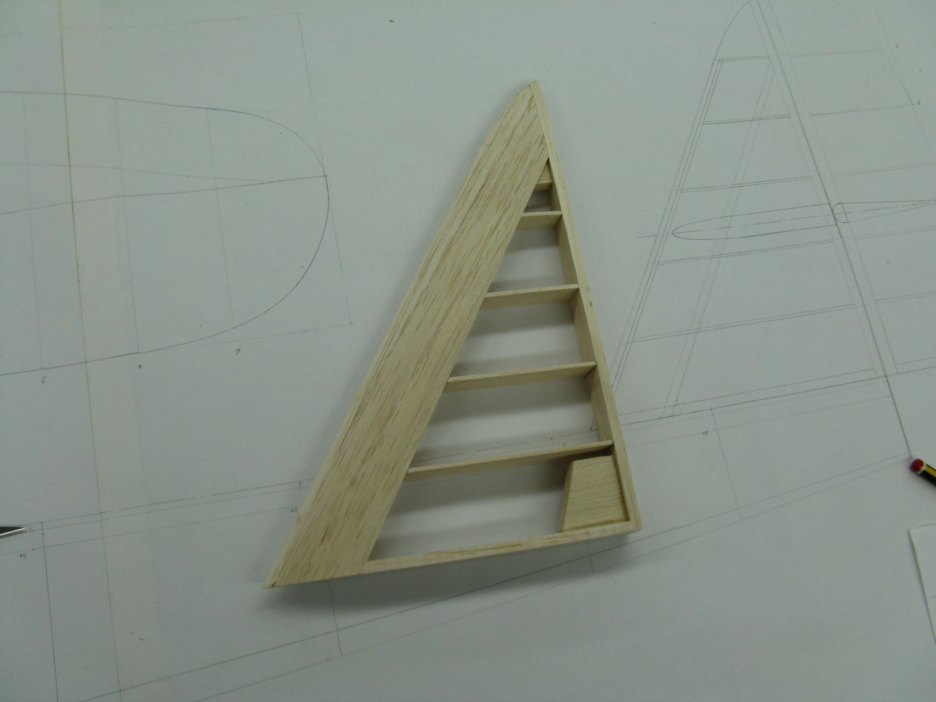

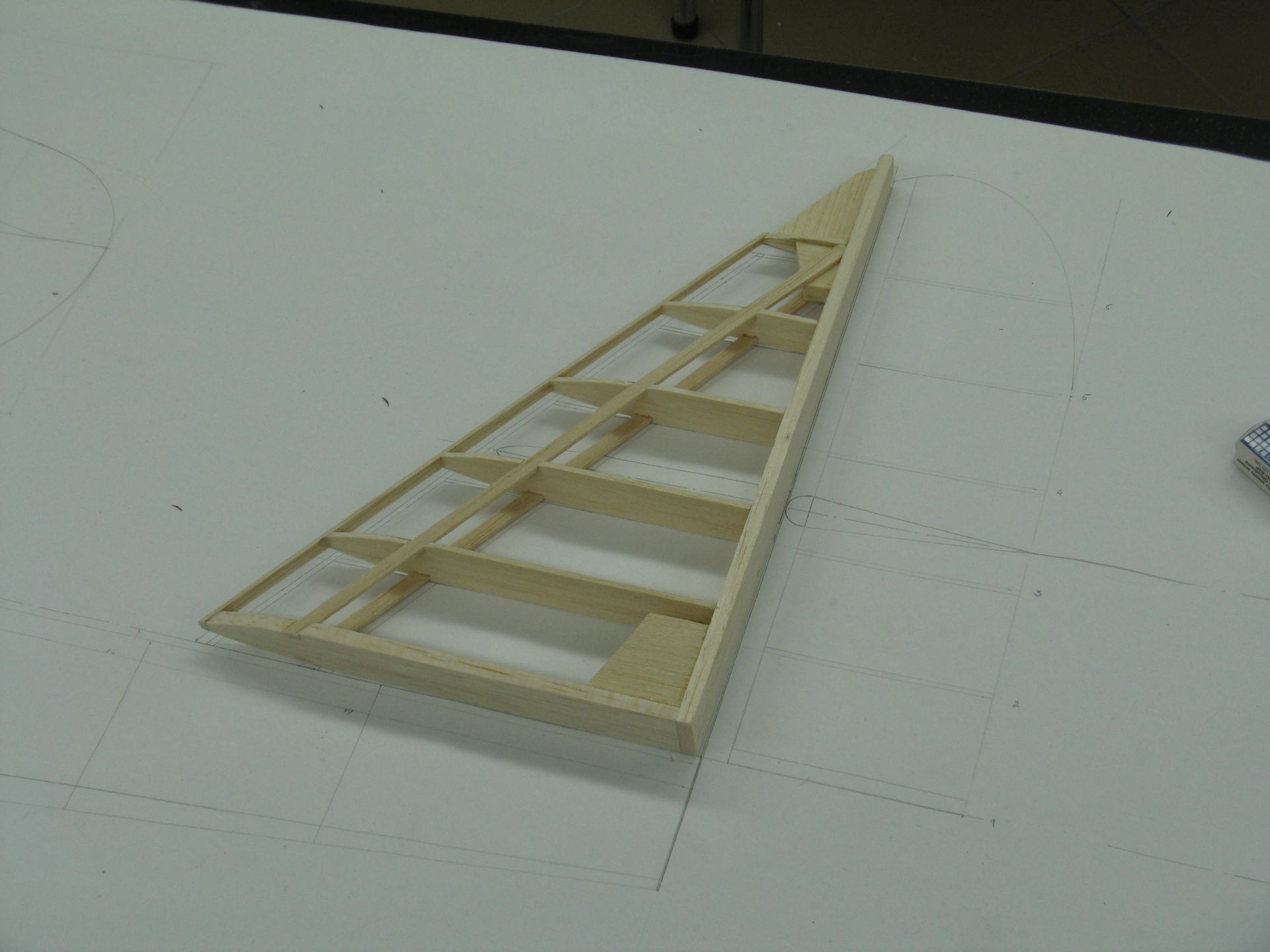

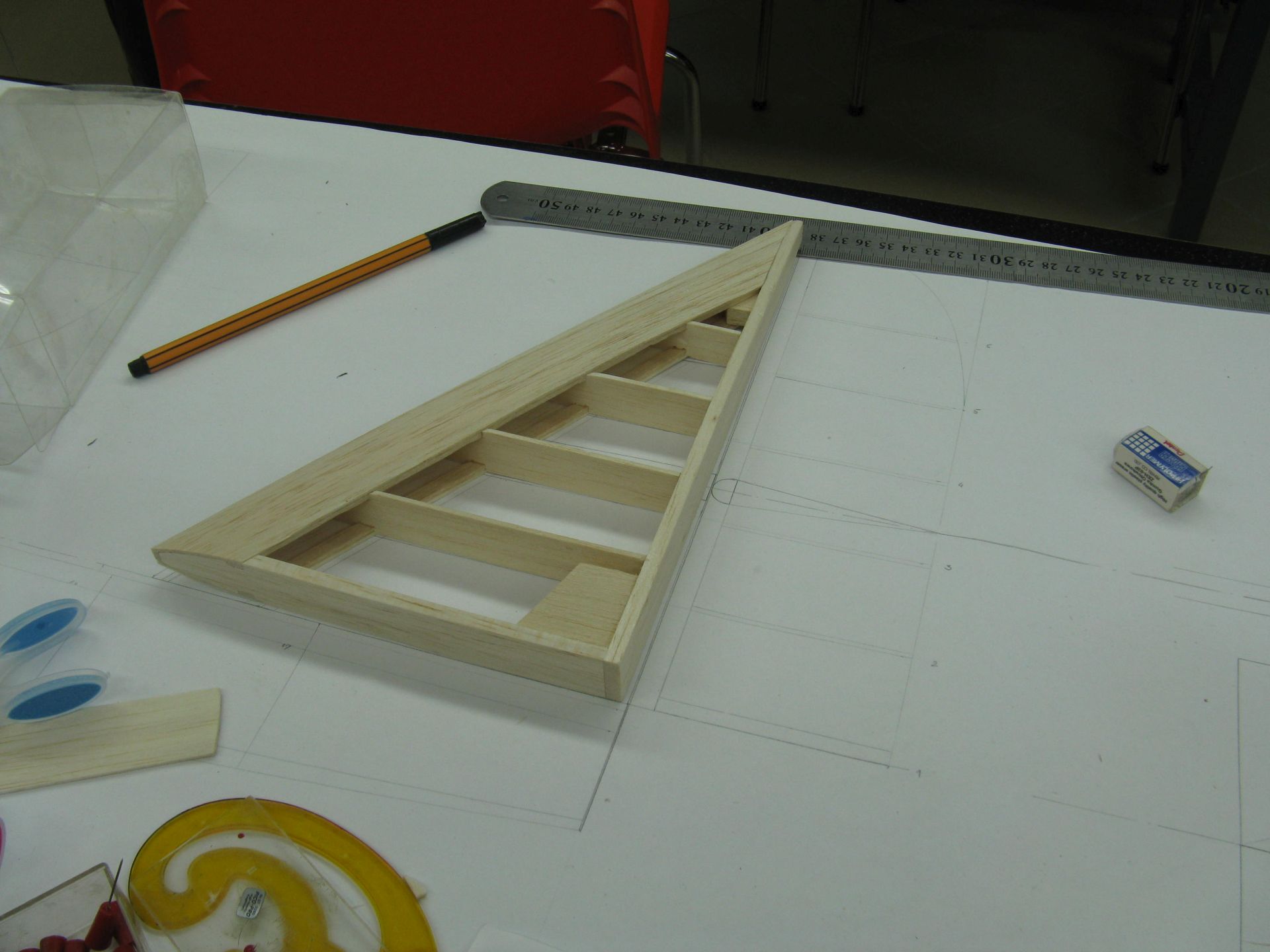

Statecznik poziomy jest całobalsowy. Natarcie i spływ - balsa 5mm, dźwigary 2X5.
IMG_3309.jpg [ 212.35 KiB | Przeglądane 13696 razy ]
IMG_3310.jpg [ 176.56 KiB | Przeglądane 13696 razy ]
IMG_3311.jpg [ 170.18 KiB | Przeglądane 13696 razy ]
IMG_3312.jpg [ 200.73 KiB | Przeglądane 13696 razy ]
IMG_3313.jpg [ 160.73 KiB | Przeglądane 13696 razy ]
PostNapisane: piątek, 24 czerwca 2016, 18:48
Wykonałem ster kierunku i wzmocniłem dół statecznika pionowego.
IMG_3314.jpg [ 167.73 KiB | Przeglądane 13644 razy ]
IMG_3315.jpg [ 179.16 KiB | Przeglądane 13644 razy ]

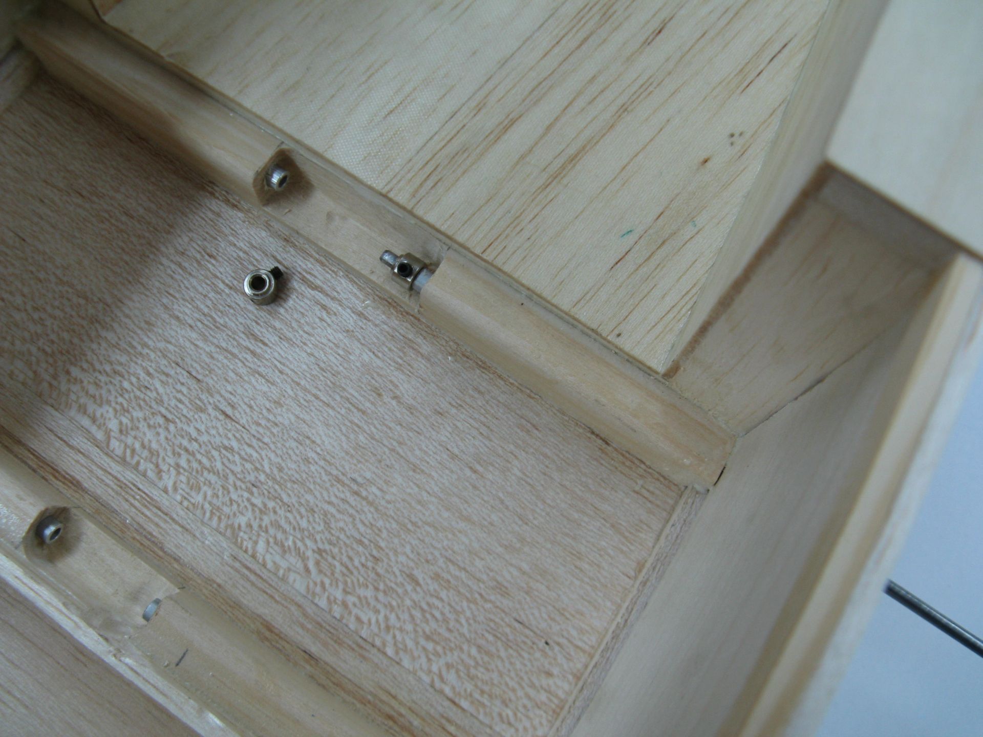

PostNapisane: wtorek, 28 czerwca 2016, 11:31

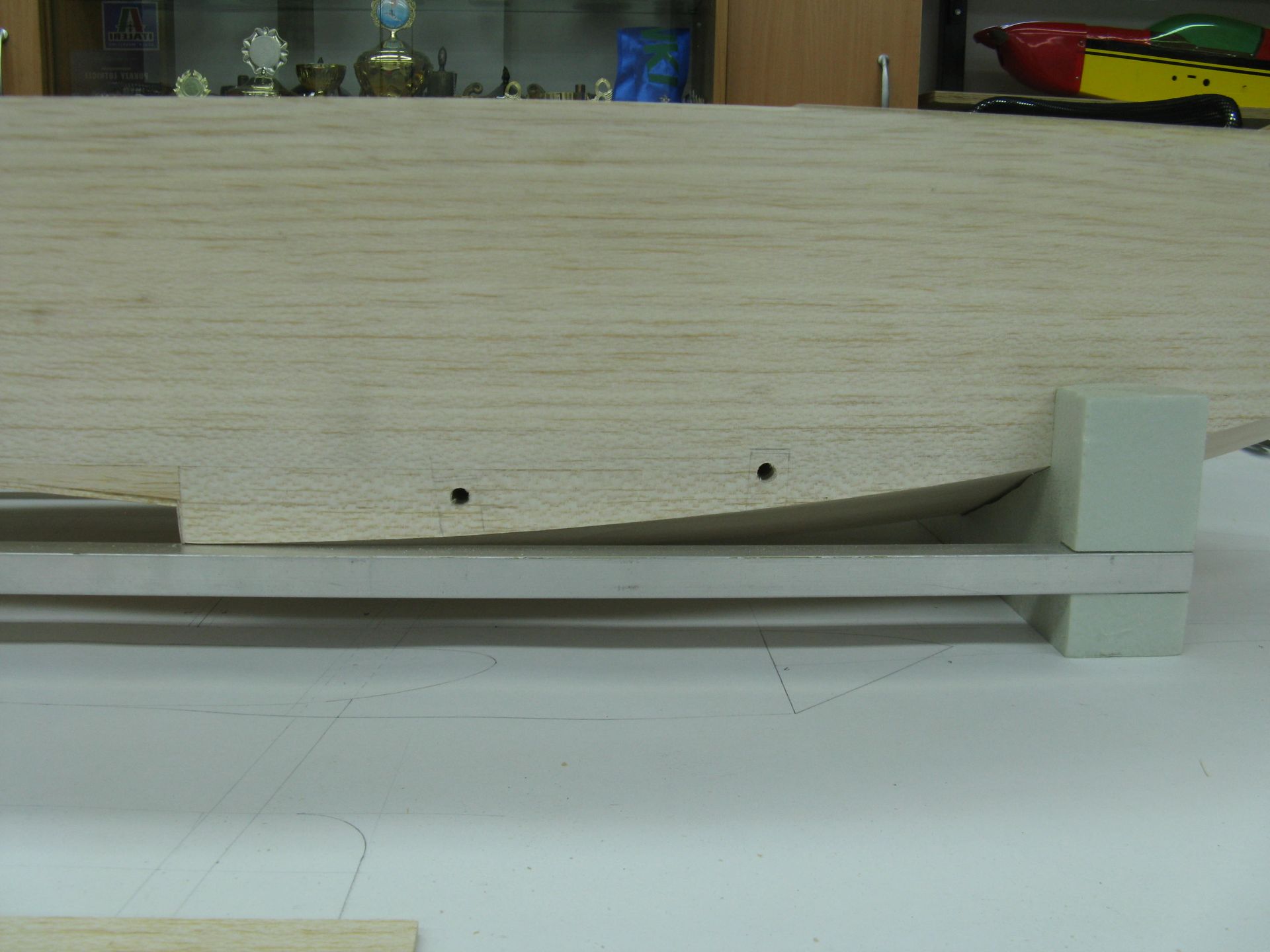

Mocowanie statecznika poziomego zrobiłem wklejając rurki aluminiowe w klocki balsowe, wcześniej wzmacniając żeberka statecznika pionowego sklejką 1mm. Pewnie zamienię później druty stalowe na węglowe kołeczki...a może i nie. ;)
IMG_3318.jpg [ 222.28 KiB | Przeglądane 13599 razy ]
IMG_3319.jpg [ 214.82 KiB | Przeglądane 13599 razy ]

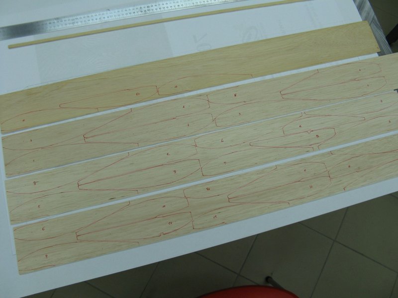

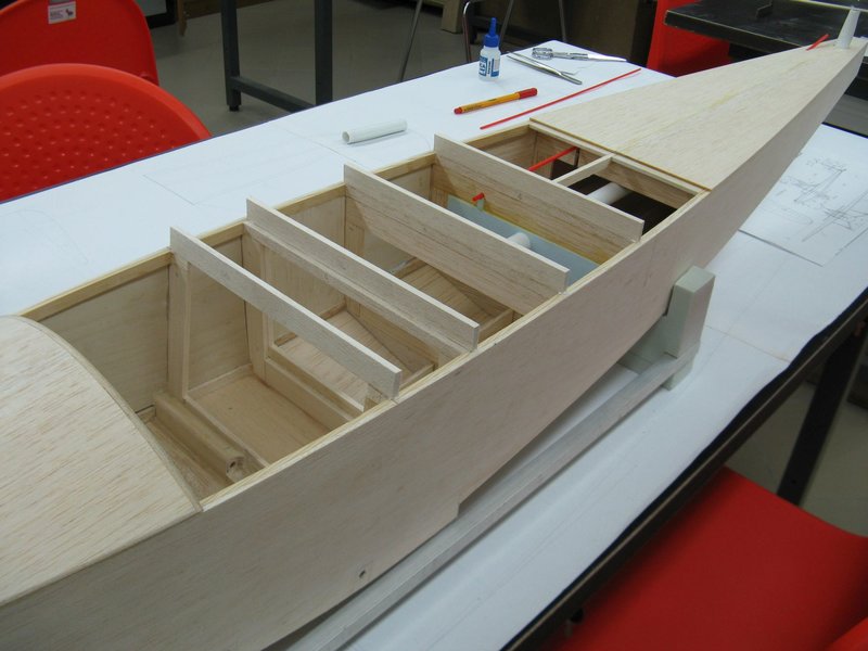

PostNapisane: czwartek, 30 czerwca 2016, 14:38

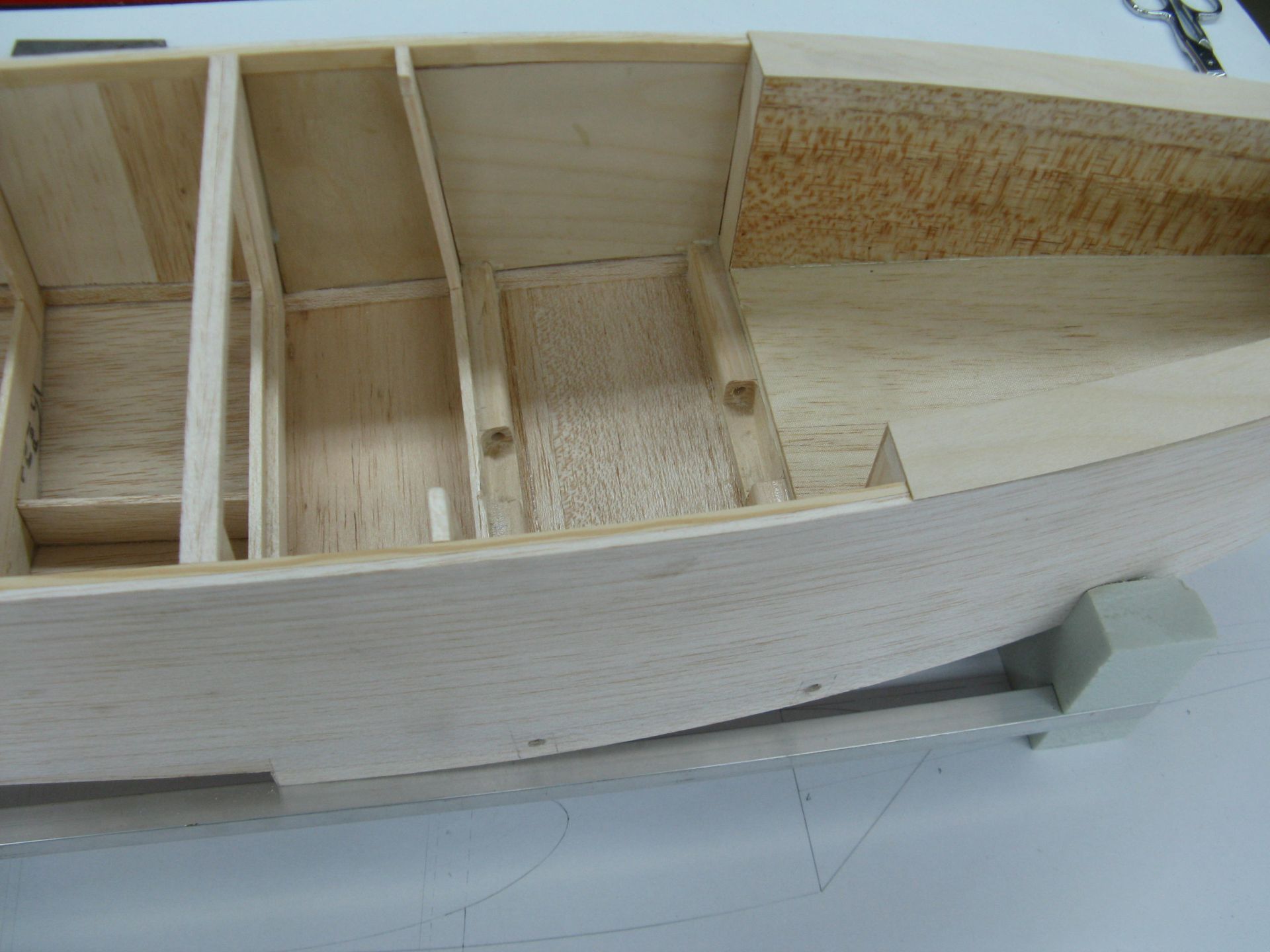

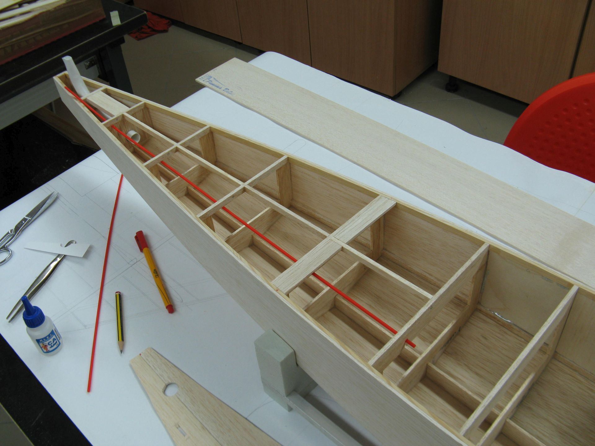

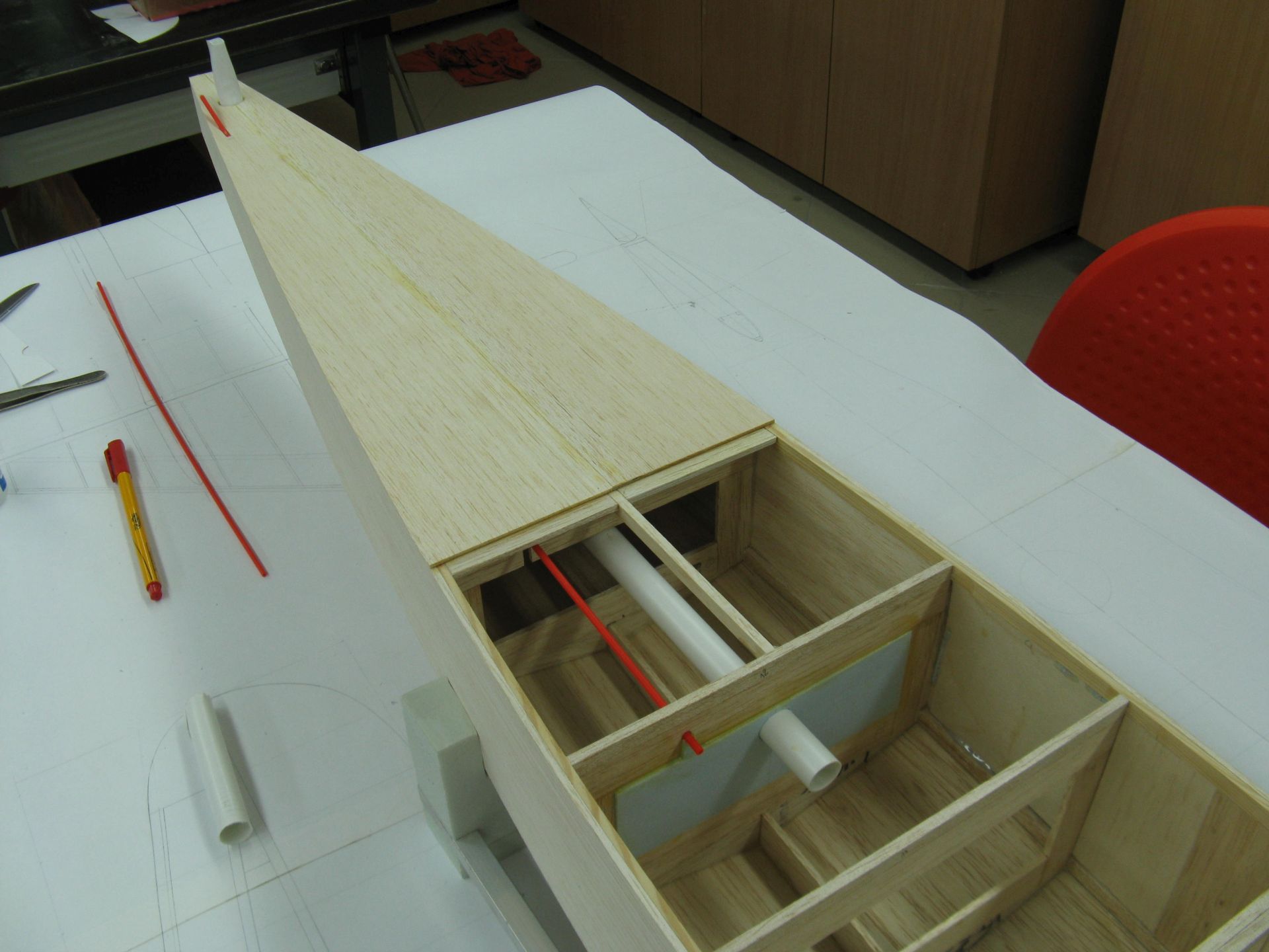

Przed zaklejeniem tylnej części kadłuba (balsa twarda 2mm), musiałem wkleić bowden oraz rurkę do poprowadzenia przedłużacza serwa wysokości. Przy okazji zrobiłem komory wypornościowe w kadłubie, zaklejając środki kilku wręg niebieskim styrodurem. Zawsze to bezpieczniej :D
IMG_3320.jpg [ 264.4 KiB | Przeglądane 13554 razy ]
IMG_3321.jpg [ 293.24 KiB | Przeglądane 13554 razy ]
IMG_3322.jpg [ 212.47 KiB | Przeglądane 13554 razy ]

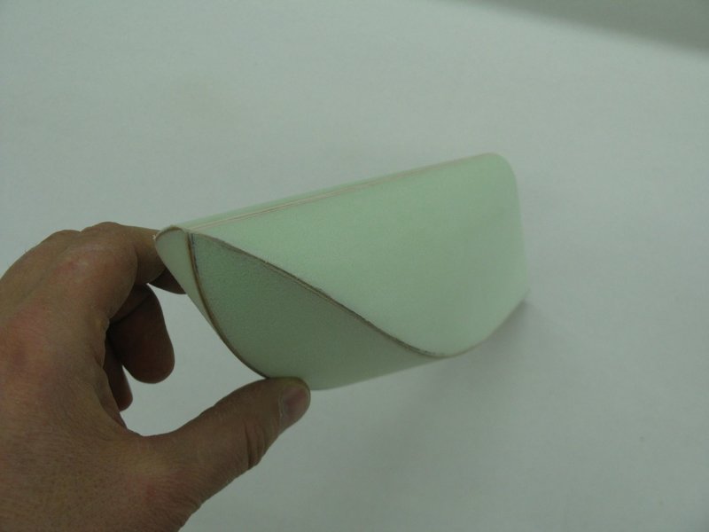

W Titanic-u też były, a i tak zatonął :mrgreen:

PostNapisane: czwartek, 30 czerwca 2016, 16:40
ale ja nie zamierzam taranować gór lodowych ;)
PostNapisane: czwartek, 30 czerwca 2016, 17:08
Budowniczowie Titanica nie wiedzieli, że kluczem jest niebieski styrodur. :D :lol:

PostNapisane: sobota, 2 lipca 2016, 19:04

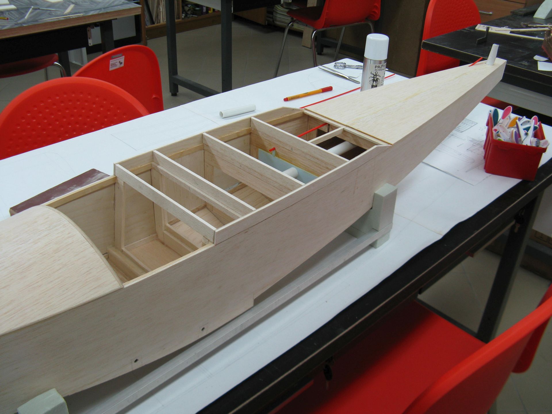

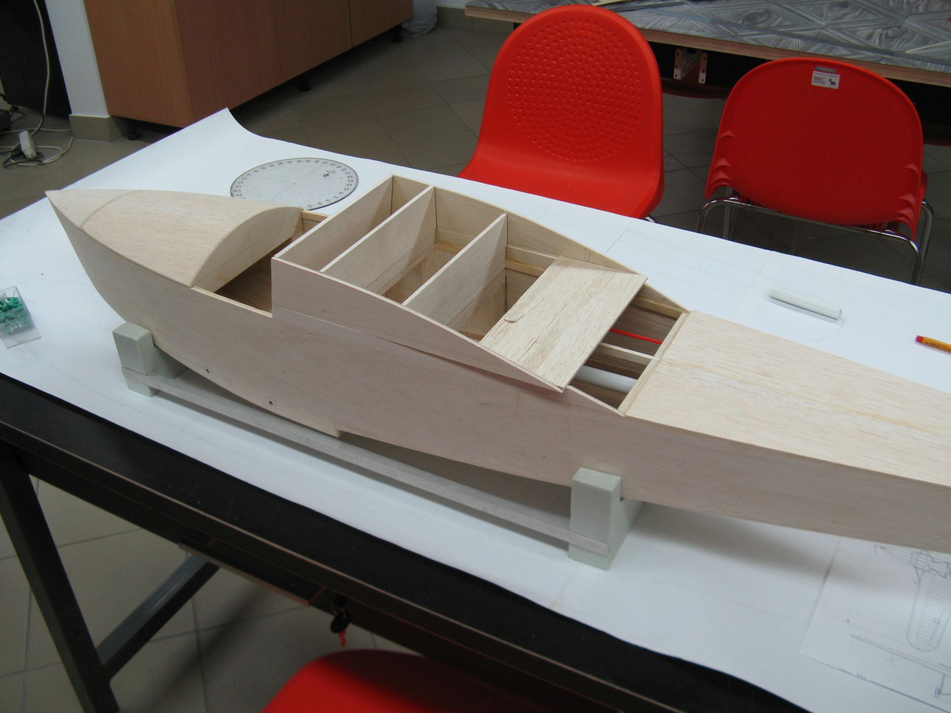

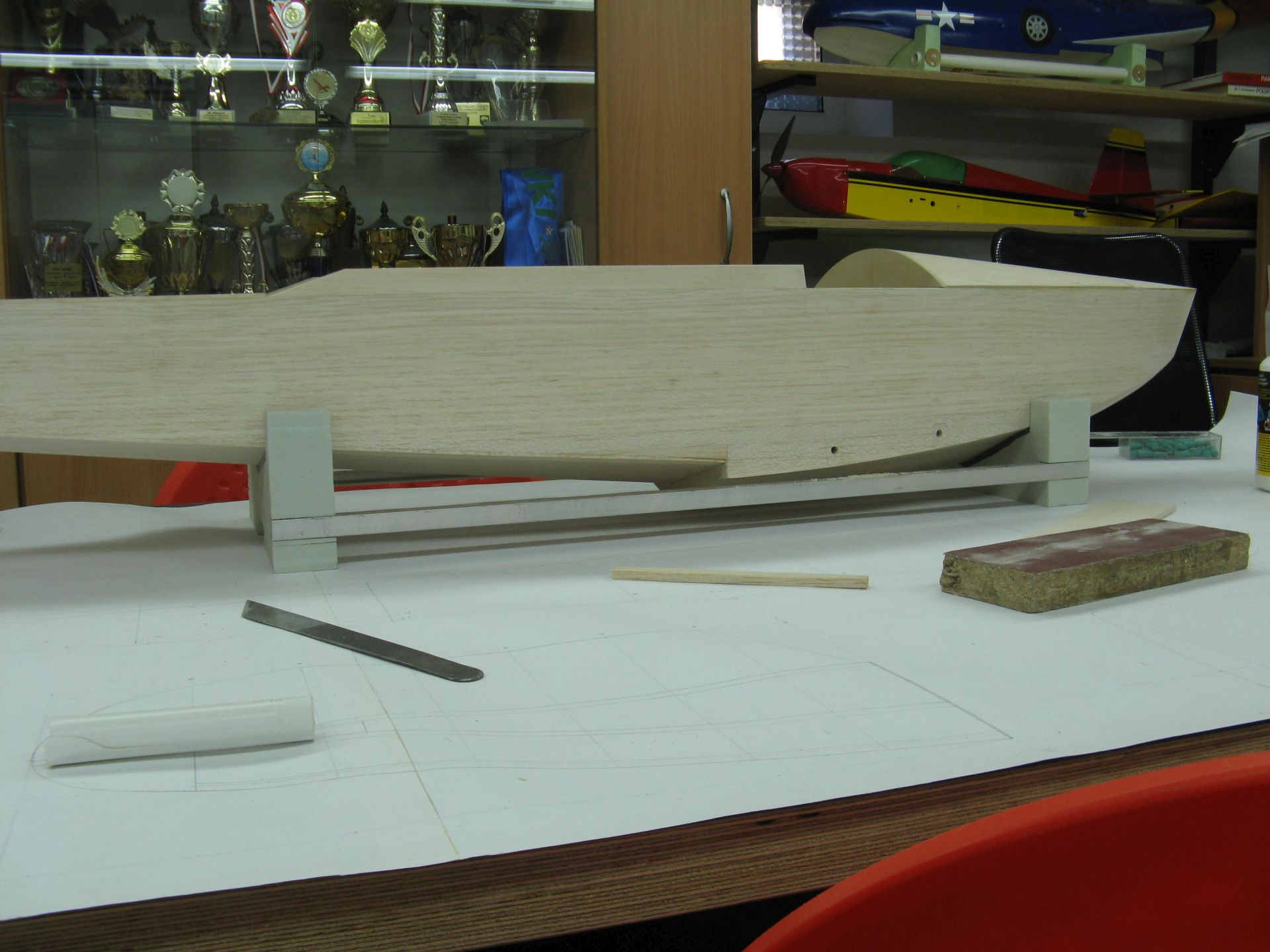

Kadłuba ciąg dalszy.
IMG_3323.jpg [ 248.45 KiB | Przeglądane 13498 razy ]
IMG_3324.jpg [ 256.22 KiB | Przeglądane 13498 razy ]
IMG_3325.jpg [ 252.36 KiB | Przeglądane 13498 razy ]
IMG_3326.jpg [ 224.17 KiB | Przeglądane 13498 razy ]
IMG_3327.jpg [ 214.29 KiB | Przeglądane 13498 razy ]

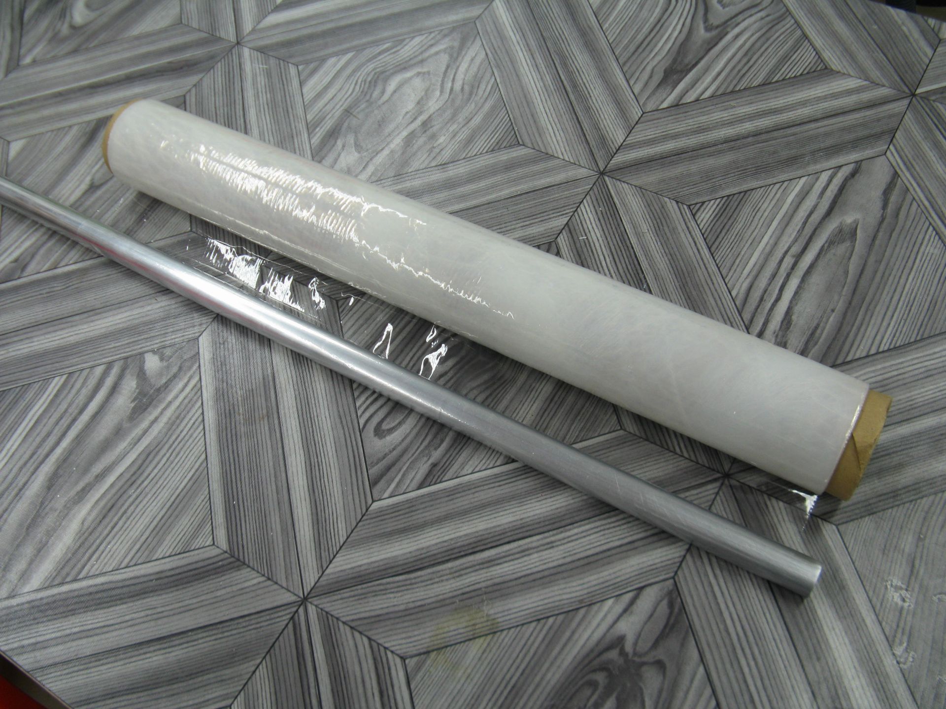

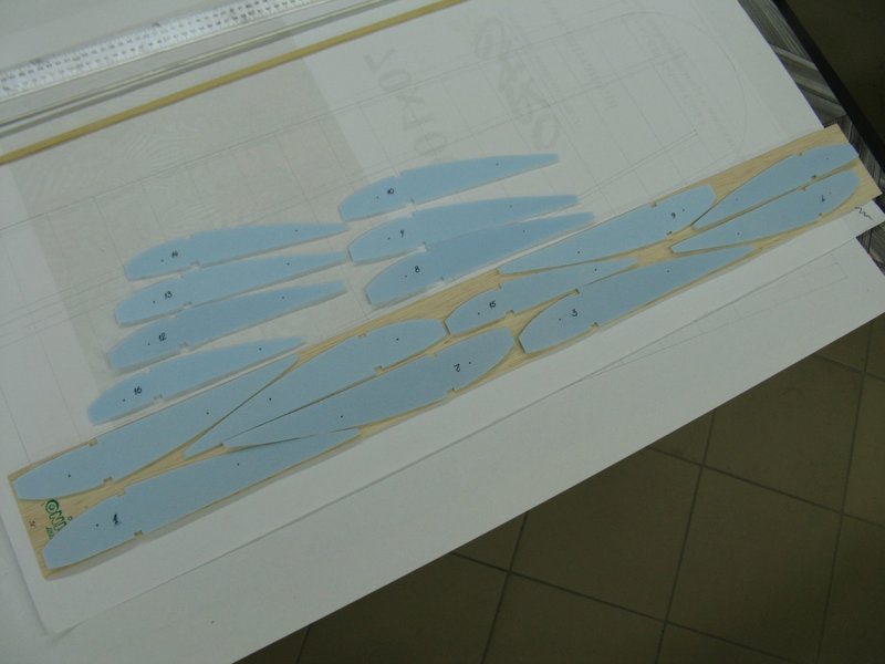

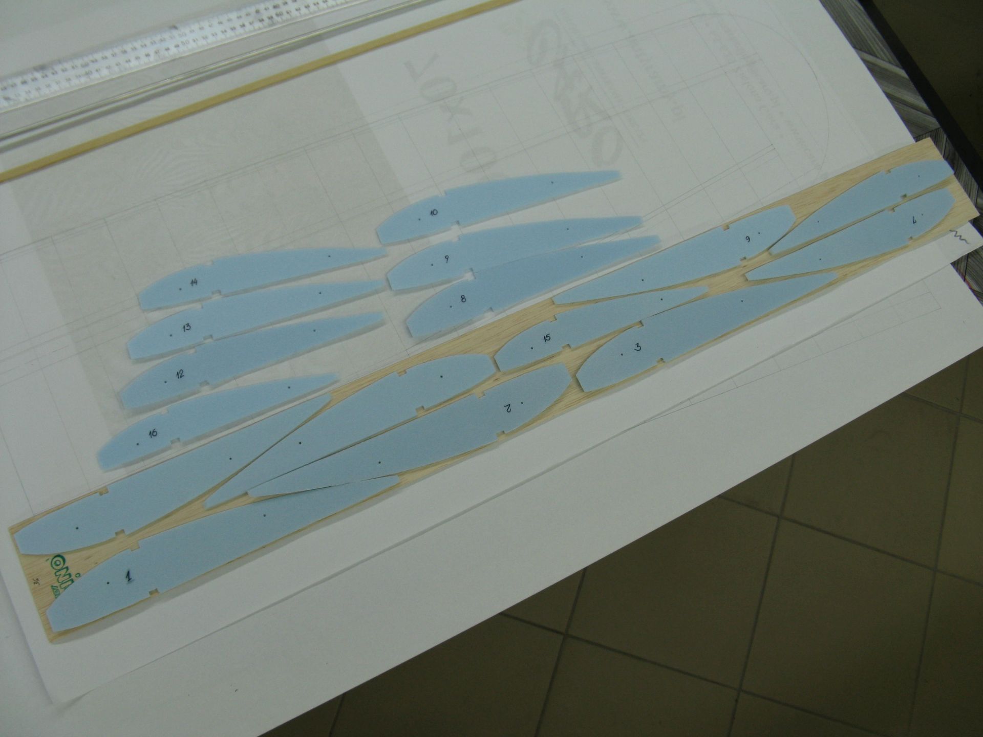

PostNapisane: wtorek, 5 lipca 2016, 11:28

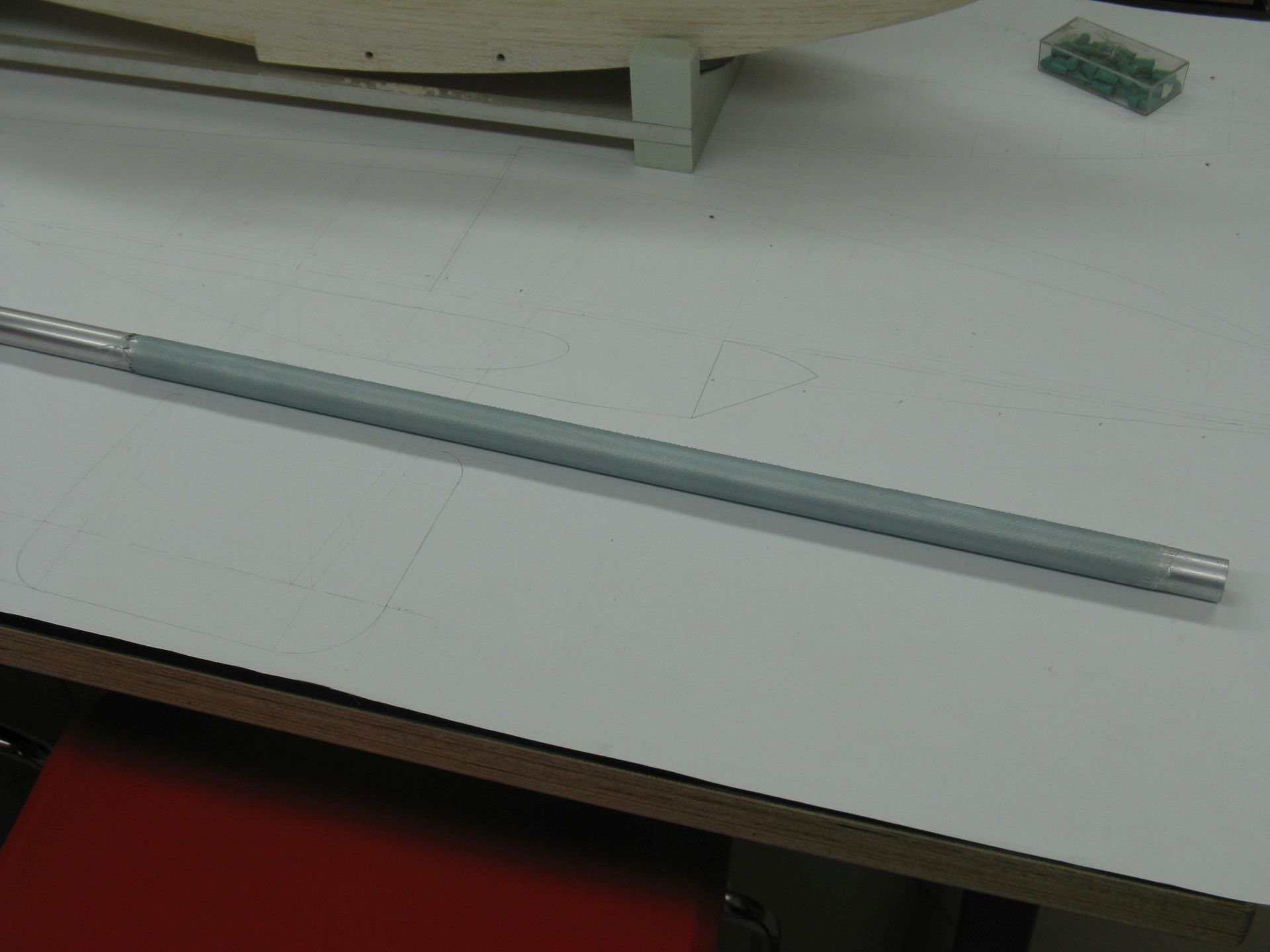

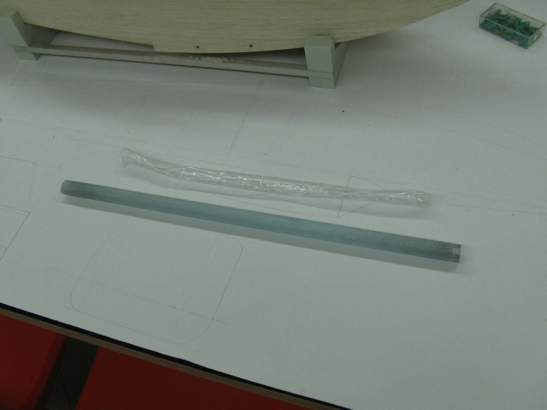

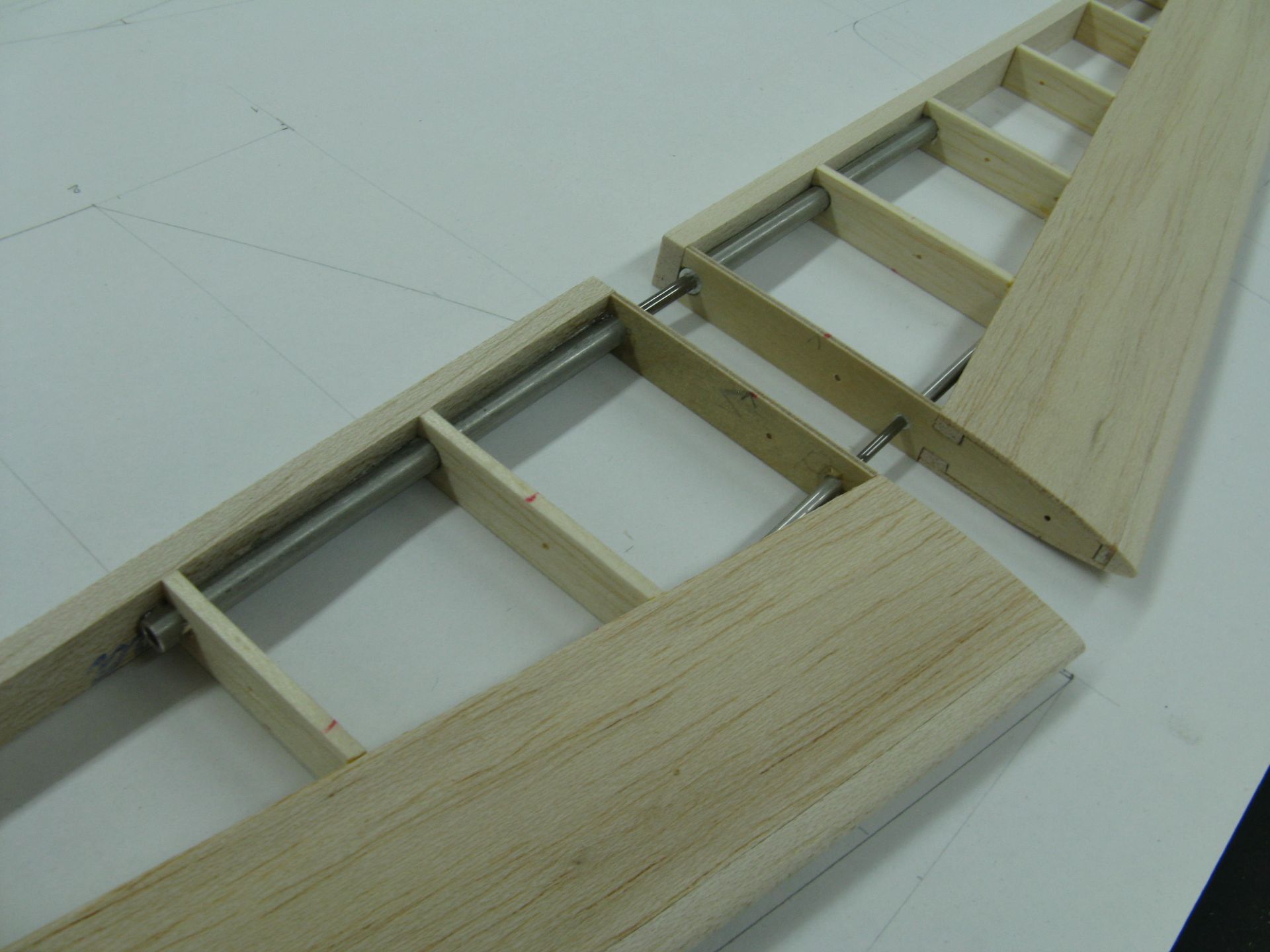

Skrzydła będą osadzone na bagnecie z rury alu. 20mm, więc musiałem nawinąć rurki laminatowe jako kieszenie. W pierwszej kolejności nawoskowałem bagnet, a dla odpowiedniego luzu zawinąłem jedną warstwę cienkiej folii (streczu). Przygotowałem prostokąt z tkaniny szklanej 80g/m, aby nawinąć 3 warstwy. Żywica epoksydowa, pędzelek i odrobina cierpliwości i wprawy i jest gotowa kieszeń. Na ostatnim zdjęciu obok rurki laminatowej jest położony, wyciągnięty ze środka strecz.
IMG_3329.jpg [ 398.72 KiB | Przeglądane 13447 razy ]
IMG_3328.jpg [ 150.67 KiB | Przeglądane 13447 razy ]
IMG_3332.jpg [ 145.64 KiB | Przeglądane 13447 razy ]

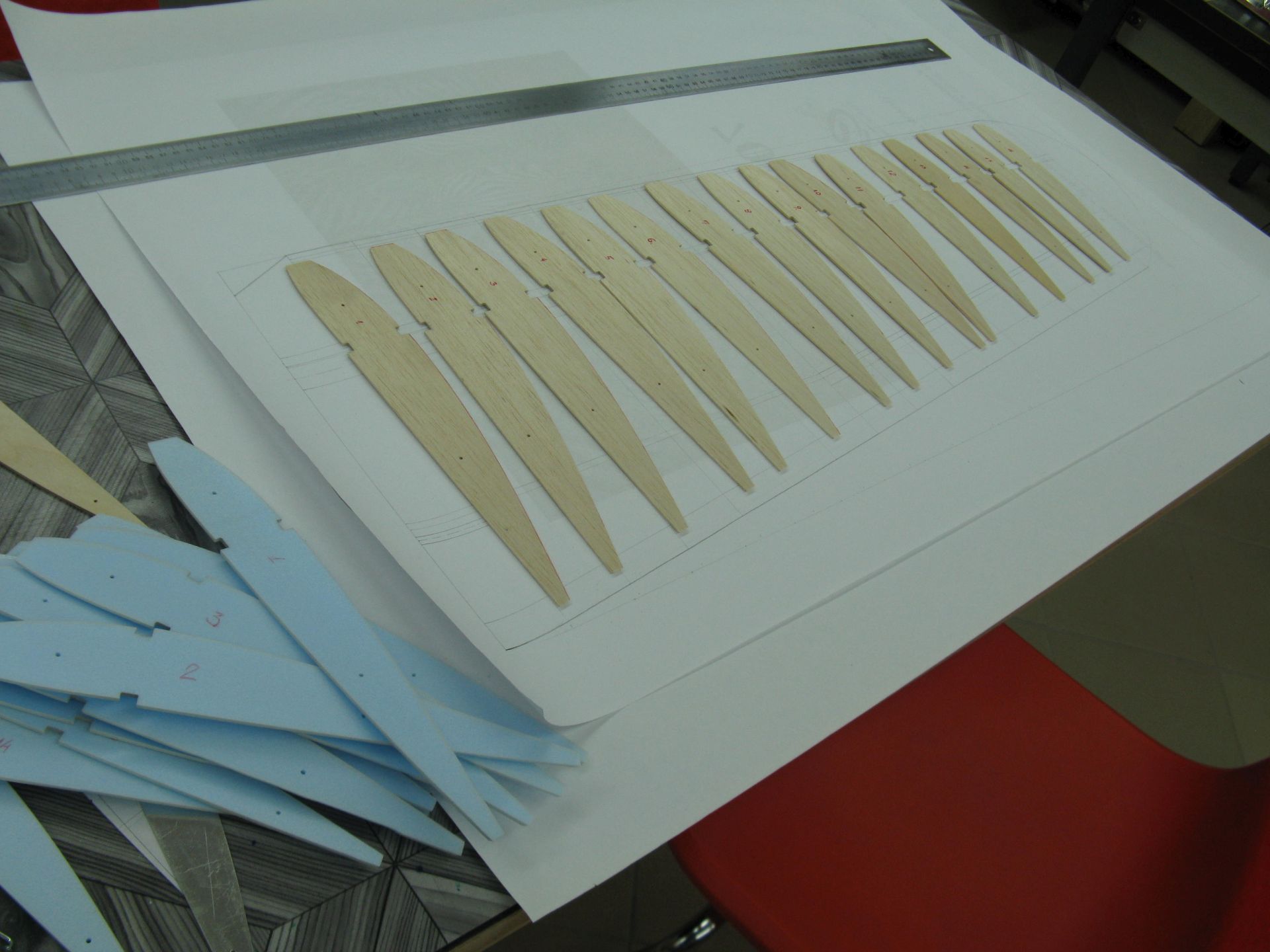

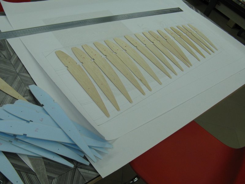

PostNapisane: piątek, 8 lipca 2016, 08:44
Czas na skrzydełka ;)
IMG_3333.jpg [ 251.56 KiB | Przeglądane 13392 razy ]
IMG_3334.jpg [ 176.43 KiB | Przeglądane 13392 razy ]
PostNapisane: piątek, 8 lipca 2016, 12:41
Przekładki ziobrowe?

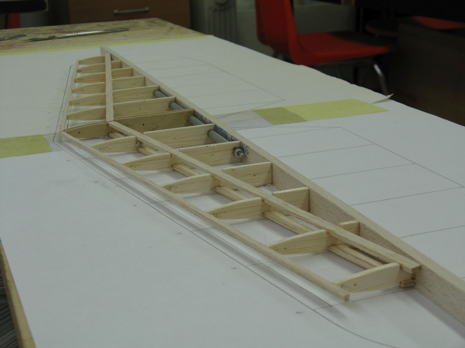

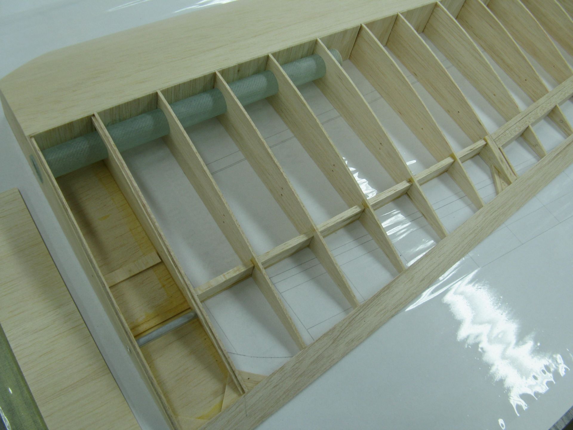

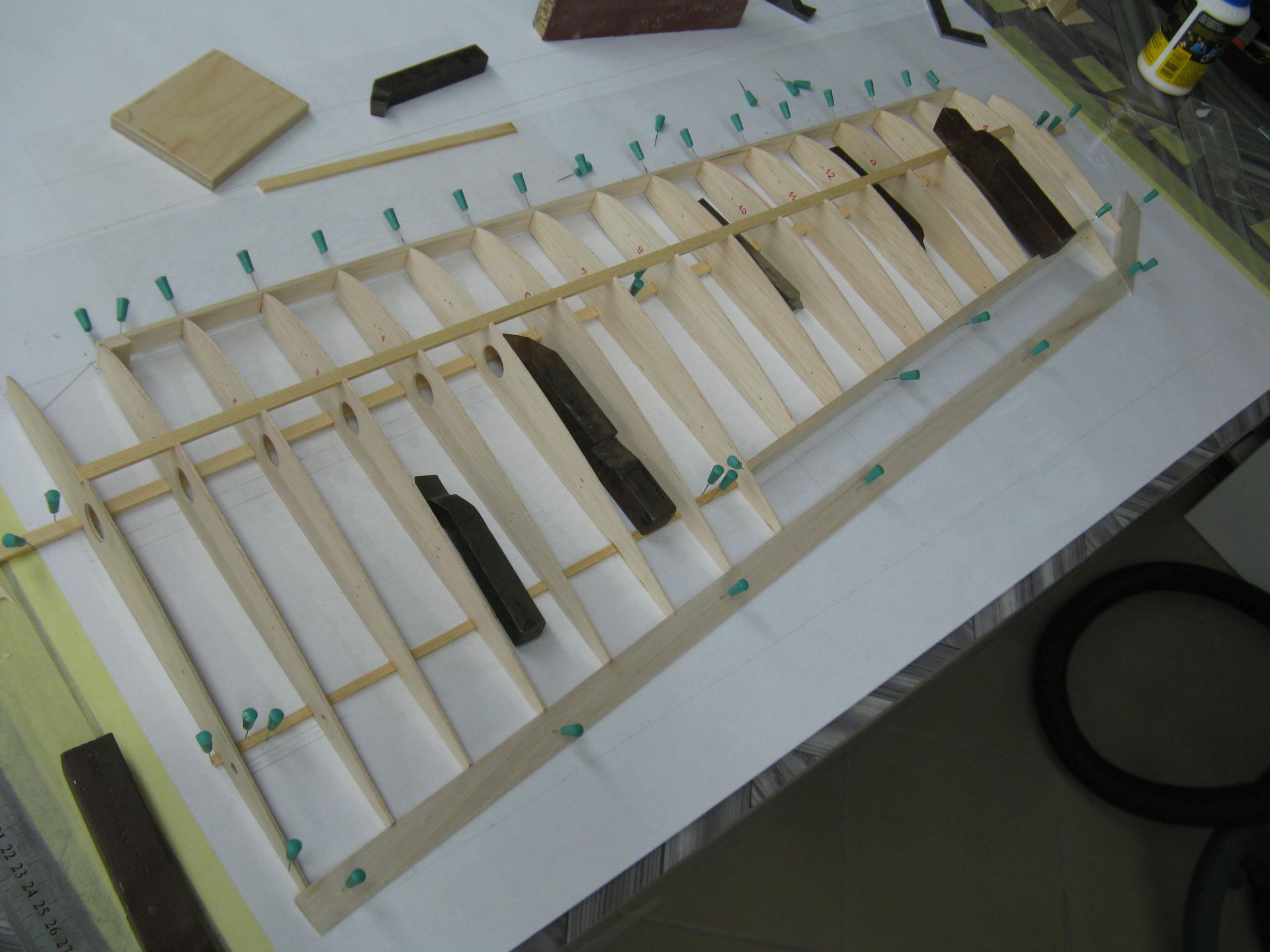

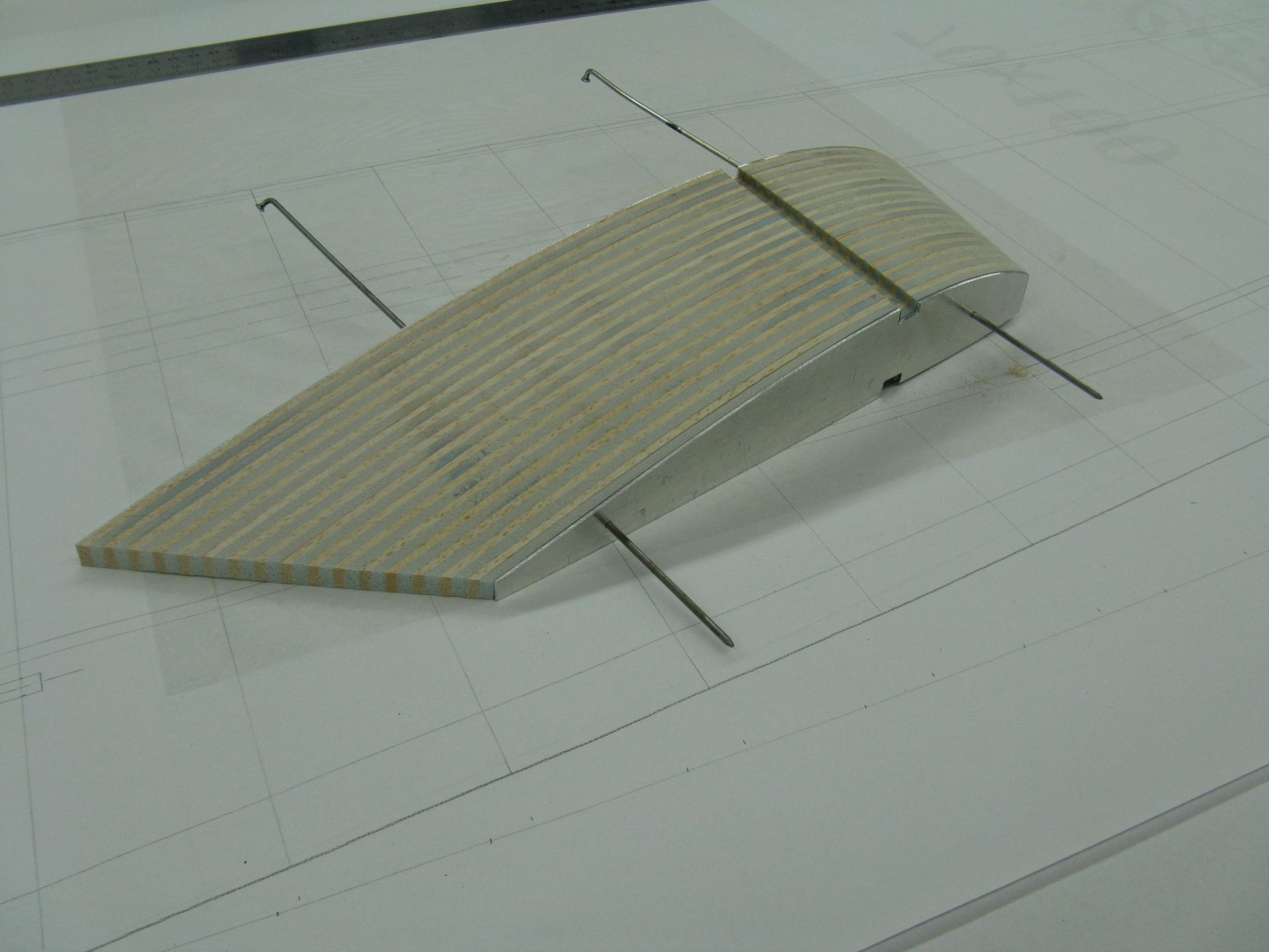

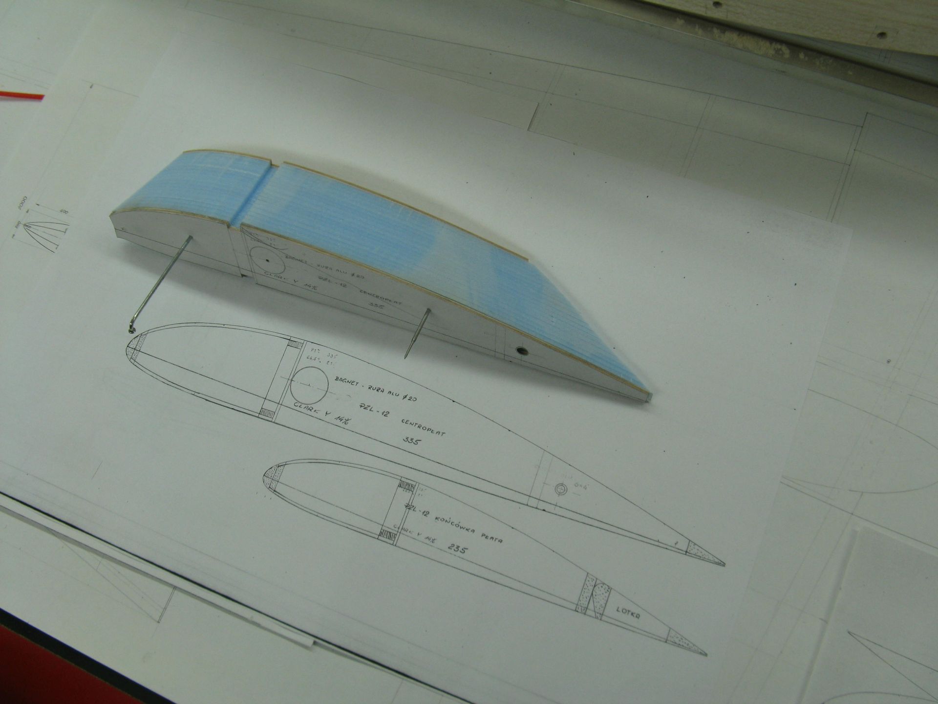

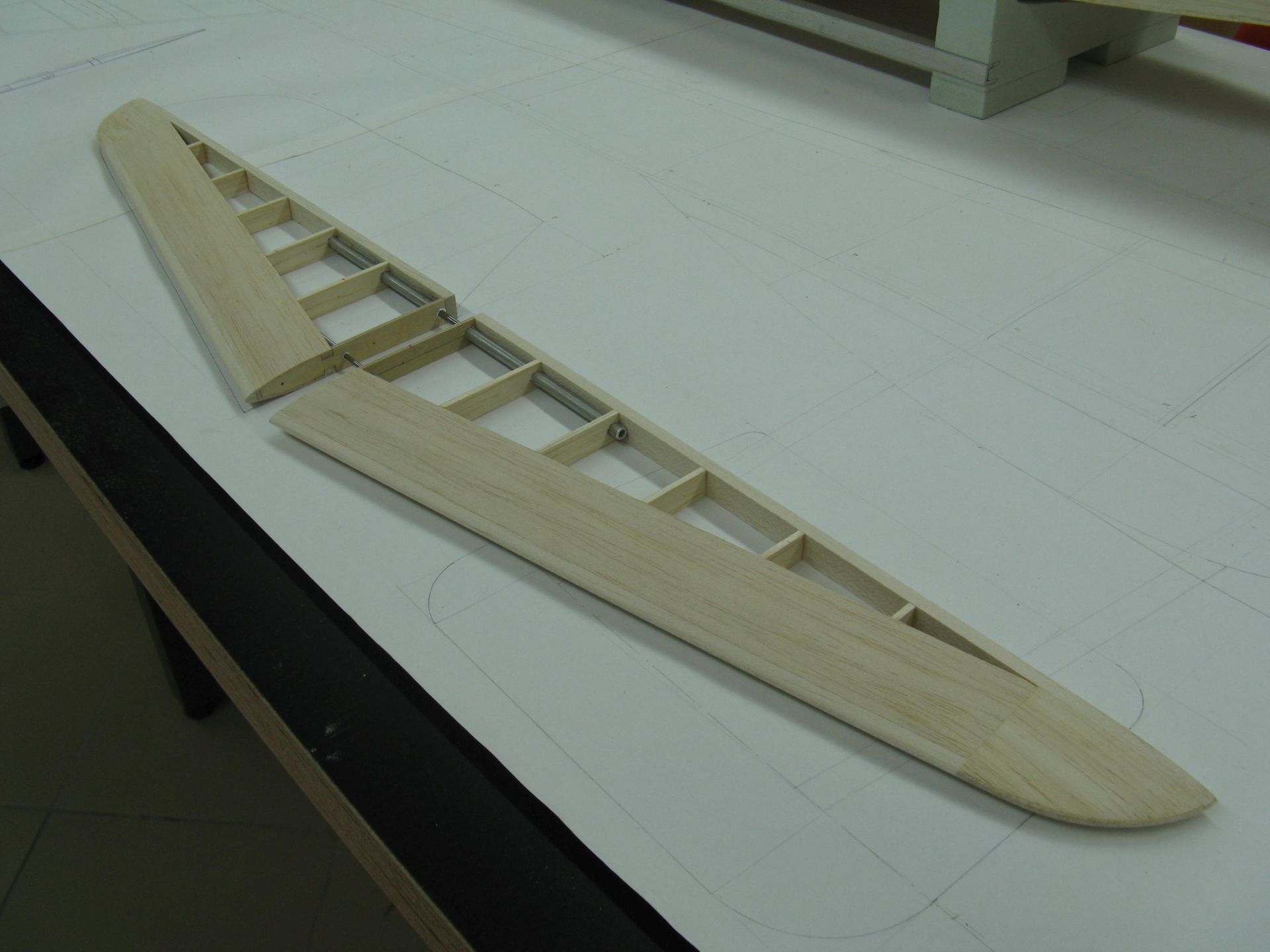

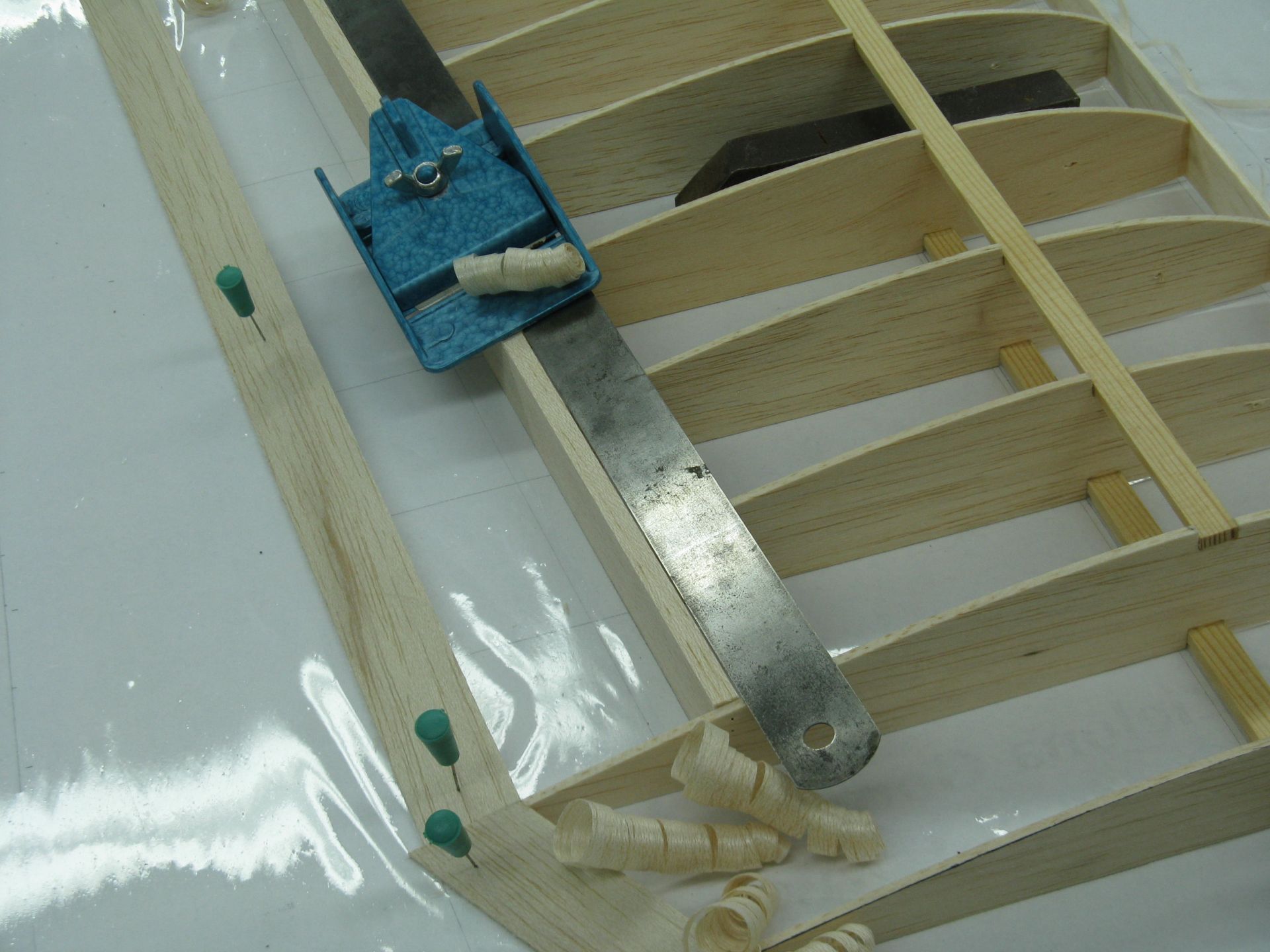

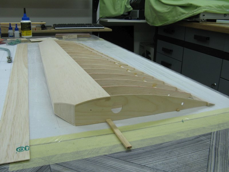

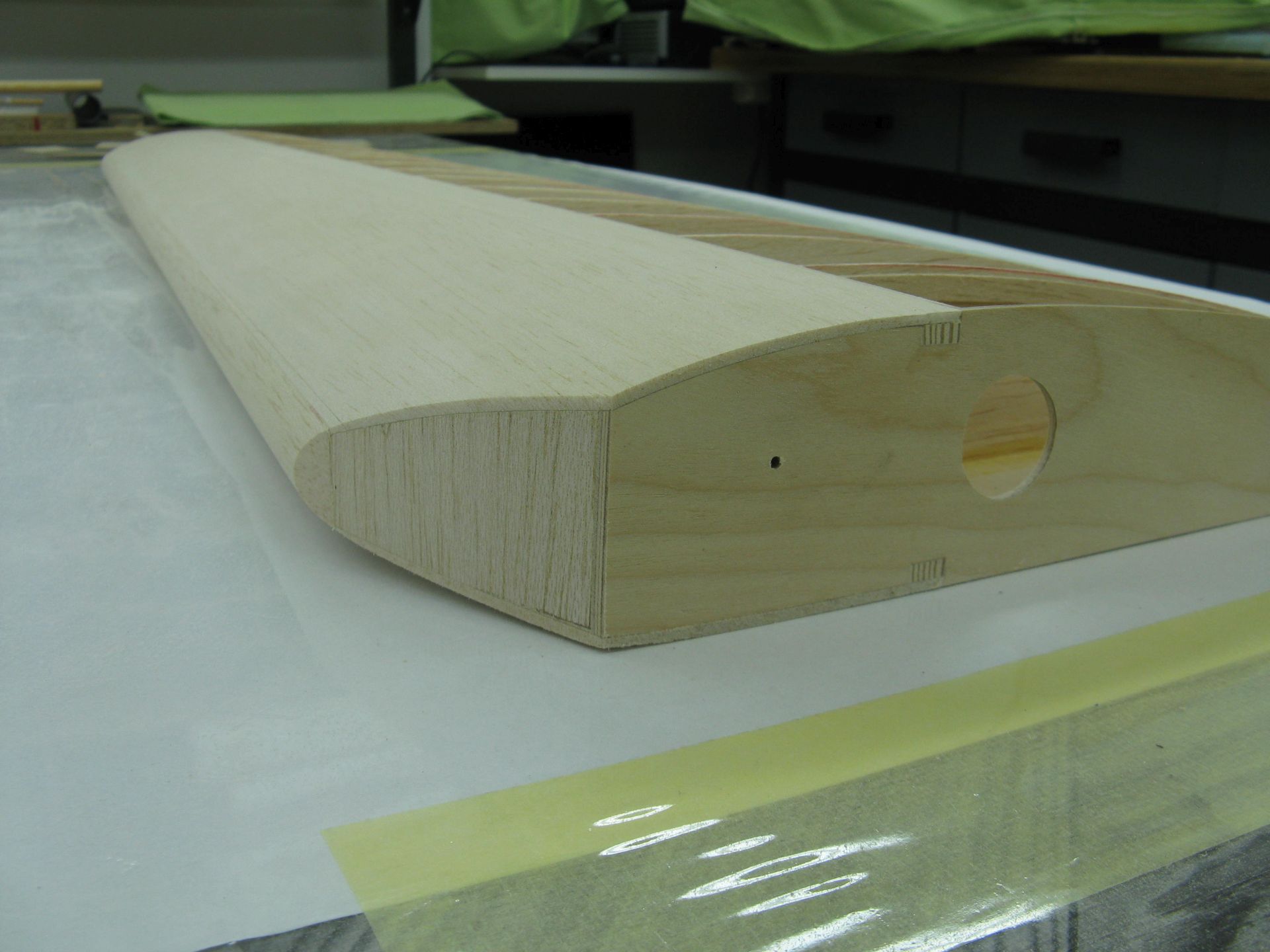

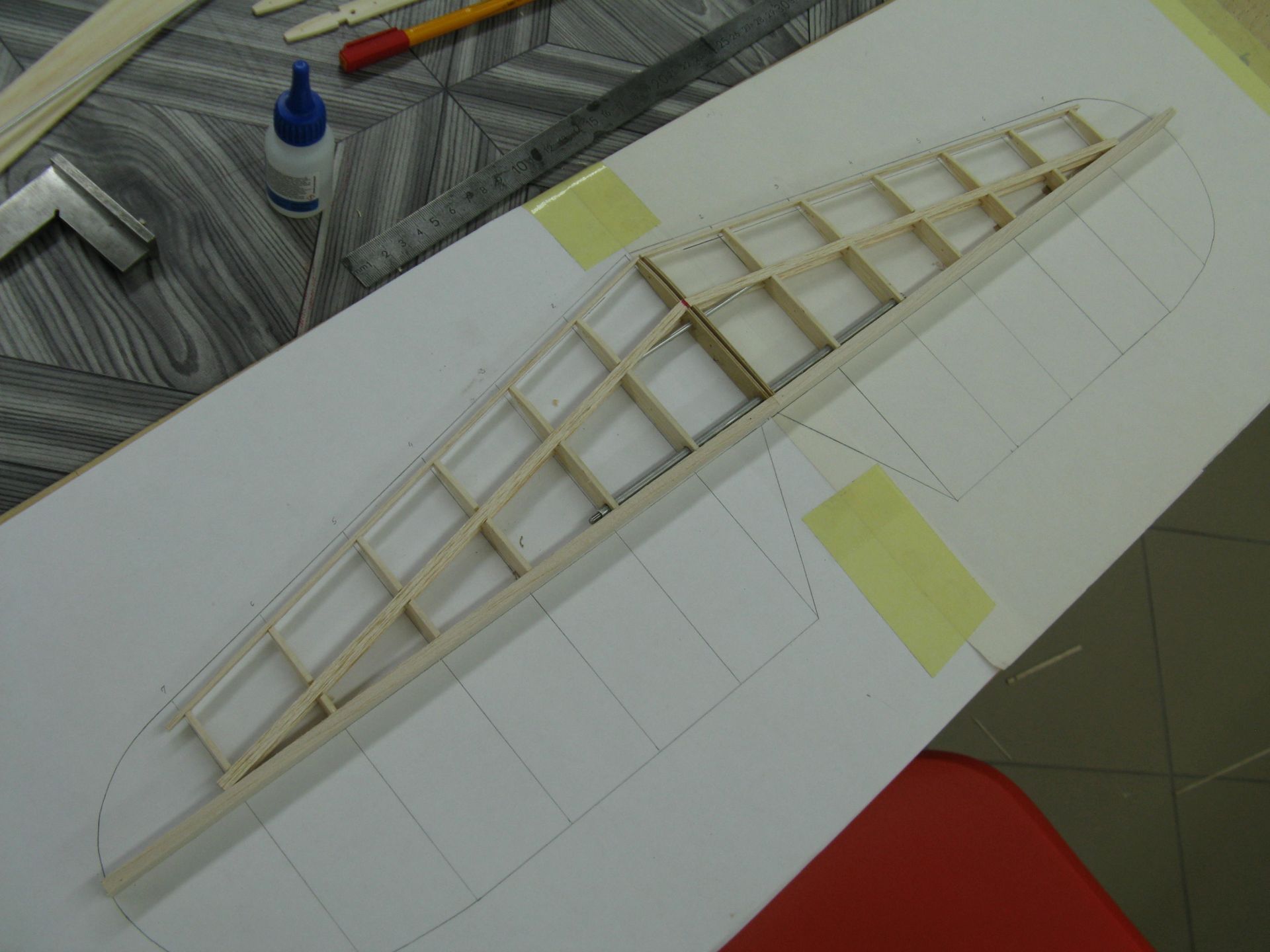

PostNapisane: poniedziałek, 11 lipca 2016, 15:45
Skrzydło ma skos, więc aby nie przerabiać balsy na wióry, postanowiłem zrobić najpierw szabloniki żeber z niebieskiego podkładu pod panele, aby sensownie rozmieścić je na desce balsowej. W ten sposób nie ma zbyt dużych odpadów. Można to zrobić oczywiście w programie komputerowym, ale nie umiem, więc zrobiłem to ręcznie...bo umiem. :mrgreen:
IMG_3335.jpg [ 174.25 KiB | Przeglądane 13317 razy ]
IMG_3336.jpg [ 239.34 KiB | Przeglądane 13317 razy ]
IMG_3337.jpg [ 191.26 KiB | Przeglądane 13317 razy ]
IMG_3338.jpg [ 210.46 KiB | Przeglądane 13317 razy ]

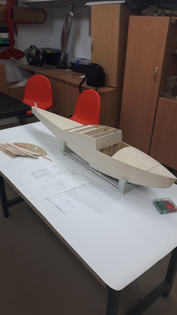

Tom napisał(a):
Kurka znowu ten nieznośny porządek!
Żebyś wiedział, byłem, widziałem :D
1.jpg [ 309.61 KiB | Przeglądane 13243 razy ]
2.jpg [ 246.92 KiB | Przeglądane 13243 razy ]
3.jpg [ 342.48 KiB | Przeglądane 13243 razy ]

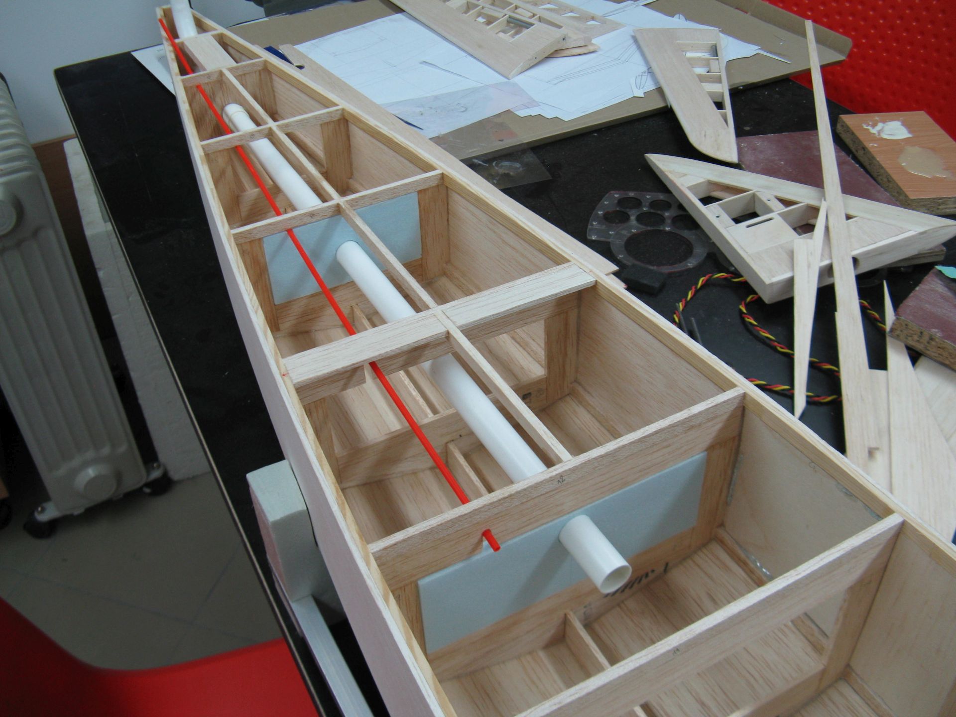

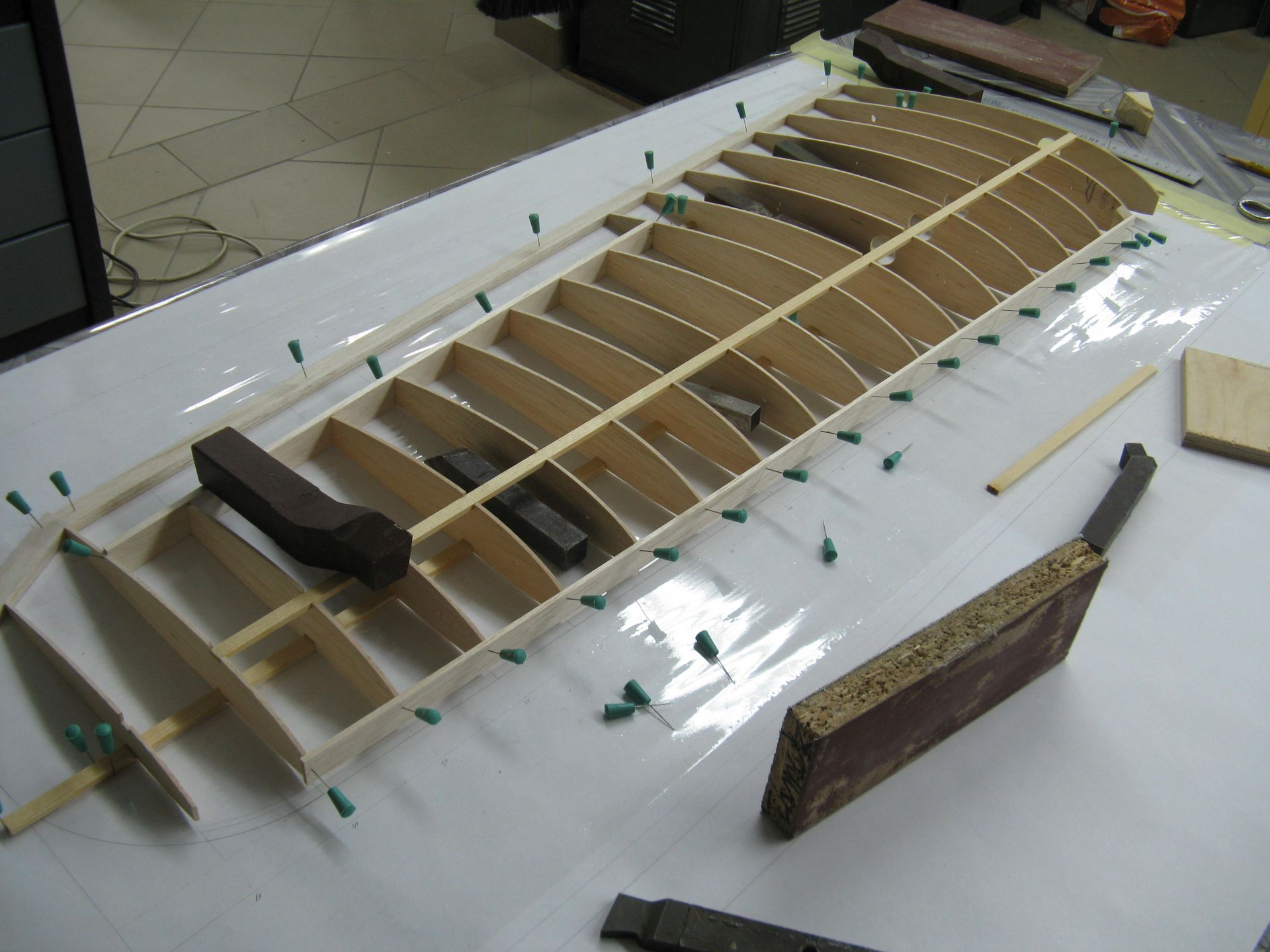

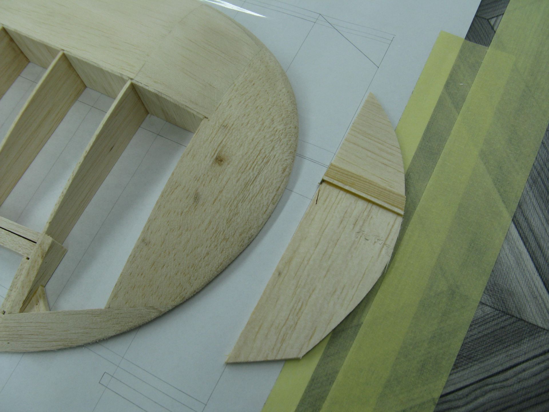

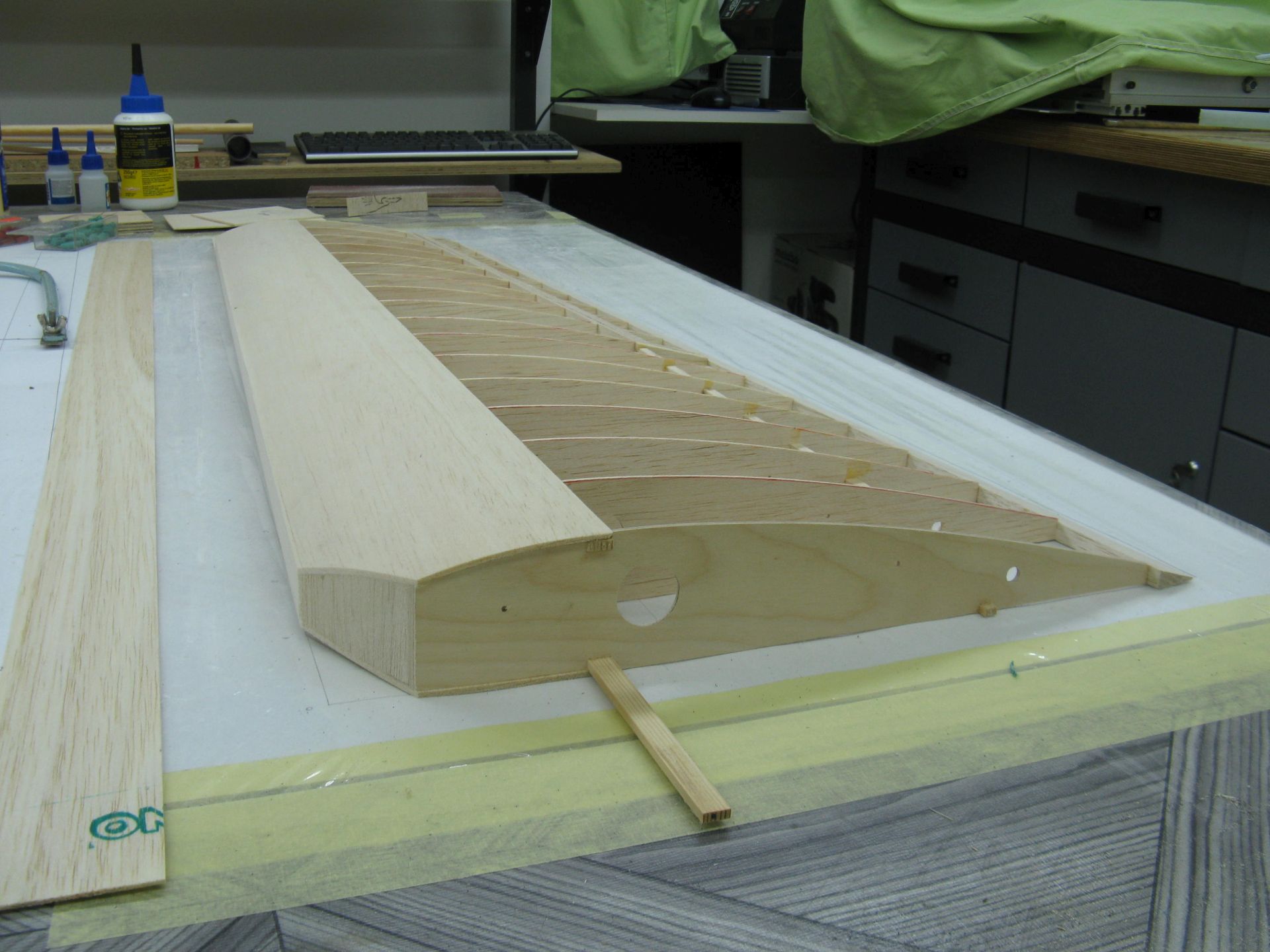

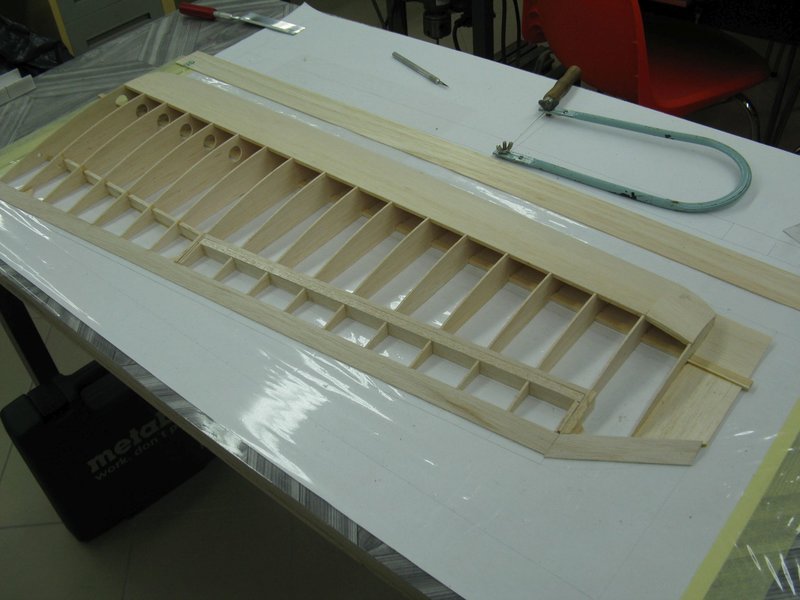

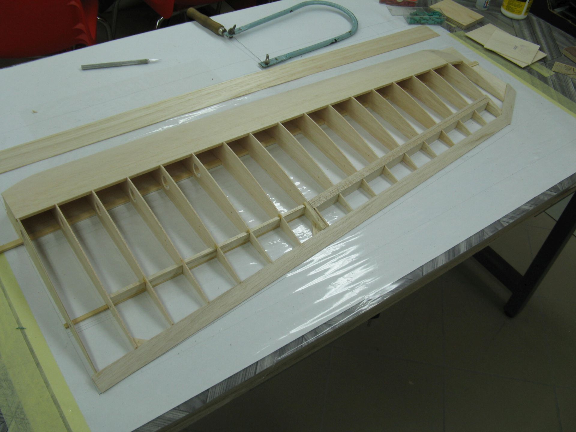

PostNapisane: wtorek, 9 sierpnia 2016, 09:10
Oklejenie kesonu balsą 2mm i zrobienie lotki.
IMG_0175.jpg [ 227.97 KiB | Przeglądane 12157 razy ]
IMG_0174.jpg [ 253.65 KiB | Przeglądane 12157 razy ]
IMG_0173.jpg [ 230.5 KiB | Przeglądane 12157 razy ]

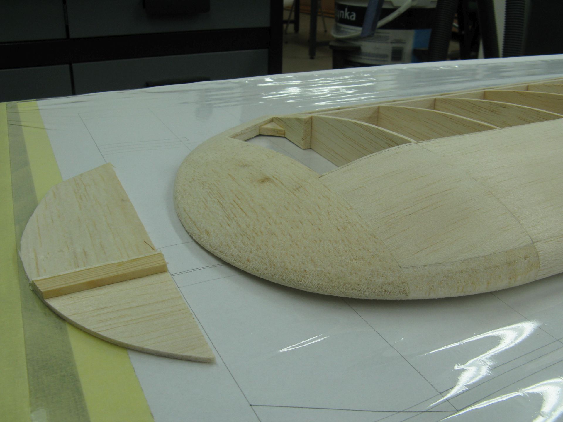

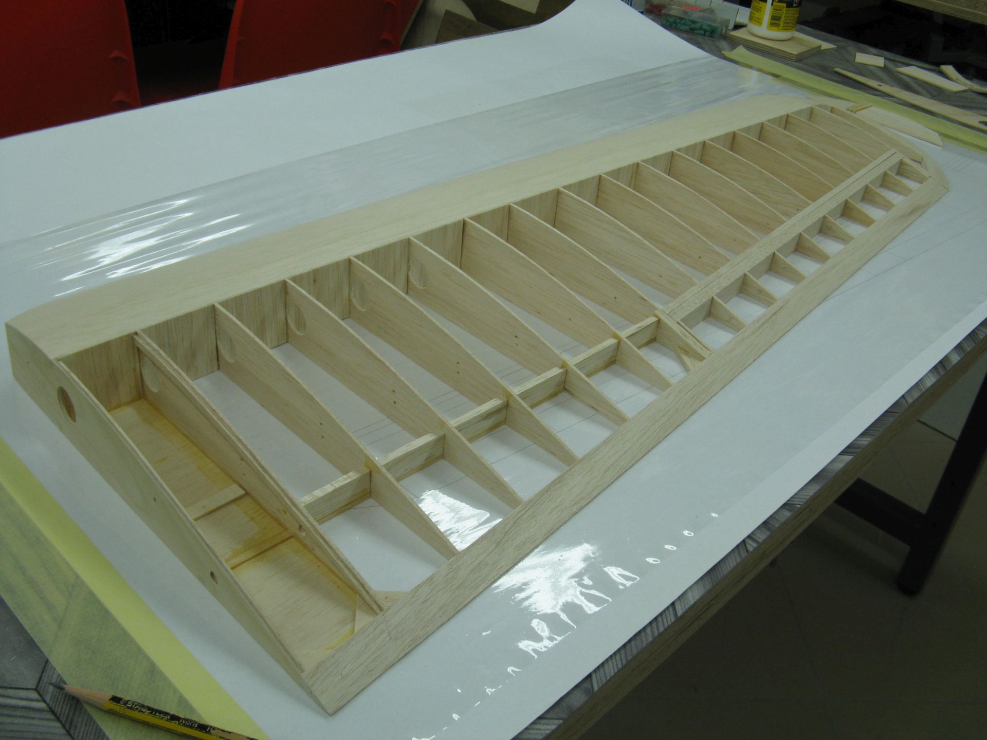

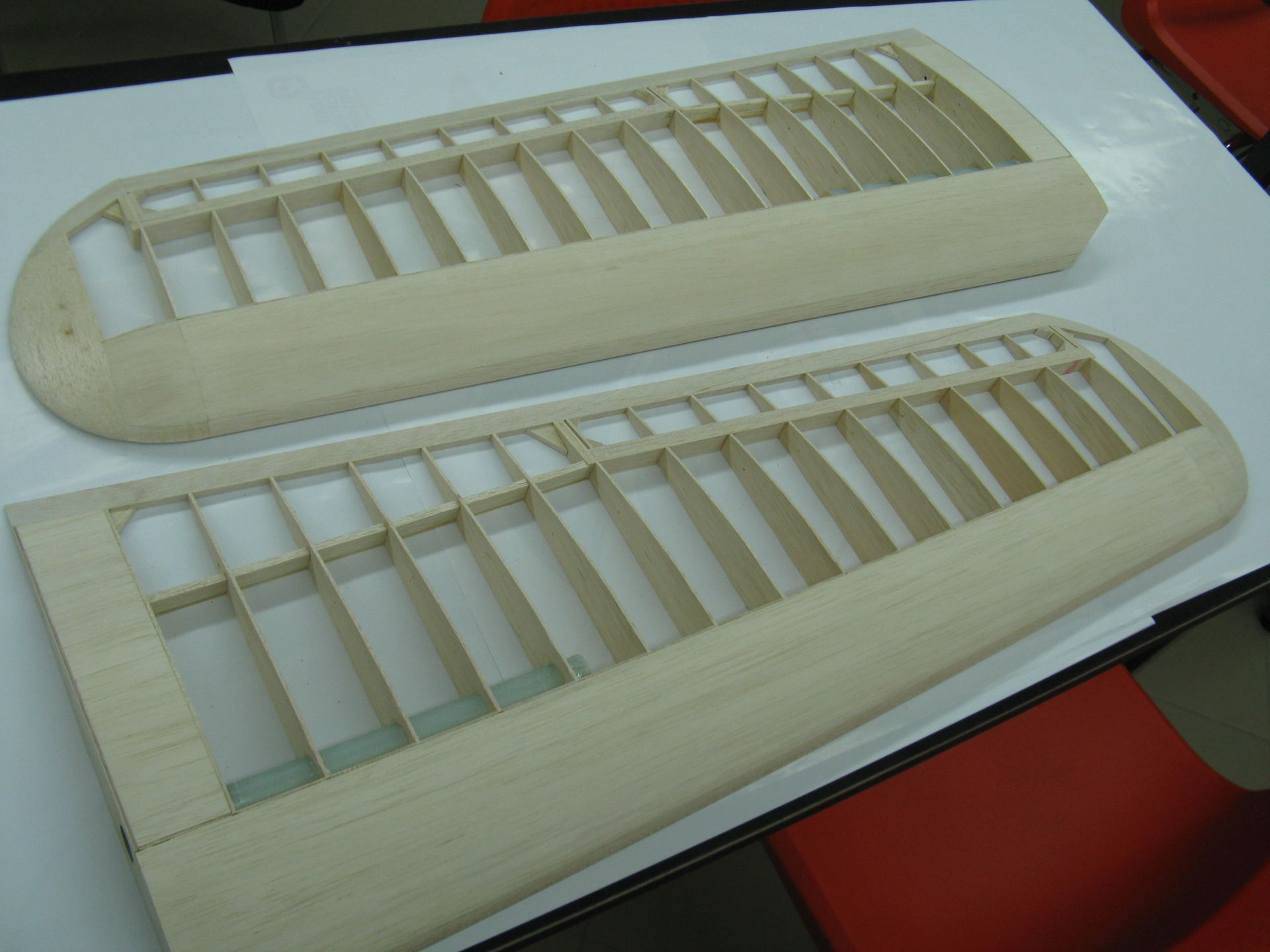

PostNapisane: piątek, 12 sierpnia 2016, 09:09
Skrzydło nabiera kształtu. Zamknąłem keson, dokleiłem krawędź natarcia i końcówkę płata. Chciałem zrobić trochę inne zakończenie, ale doszedłem do wniosku, że nic nie zastąpi klasycznego klocka balsowego :D
IMG_0176.jpg [ 199.84 KiB | Przeglądane 12087 razy ]
IMG_0177.jpg [ 229.27 KiB | Przeglądane 12087 razy ]
IMG_0178.jpg [ 258.55 KiB | Przeglądane 12087 razy ]
IMG_0179.jpg [ 224.25 KiB | Przeglądane 12087 razy ]
IMG_0180.jpg [ 237.79 KiB | Przeglądane 12087 razy ]

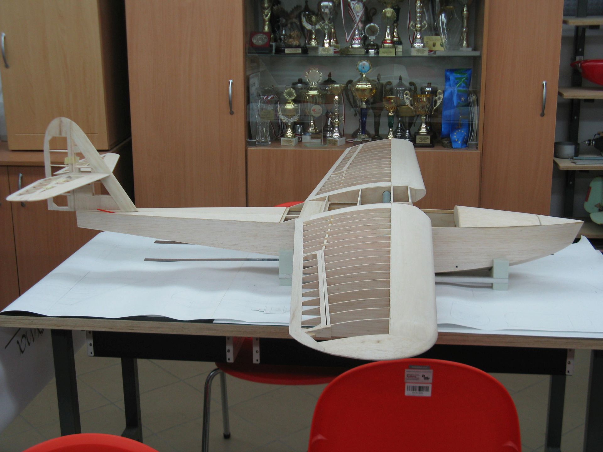

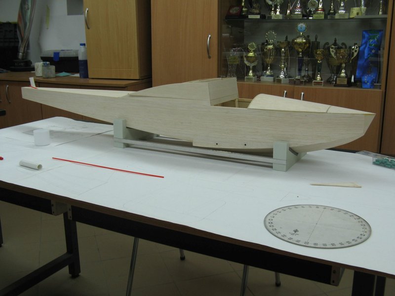

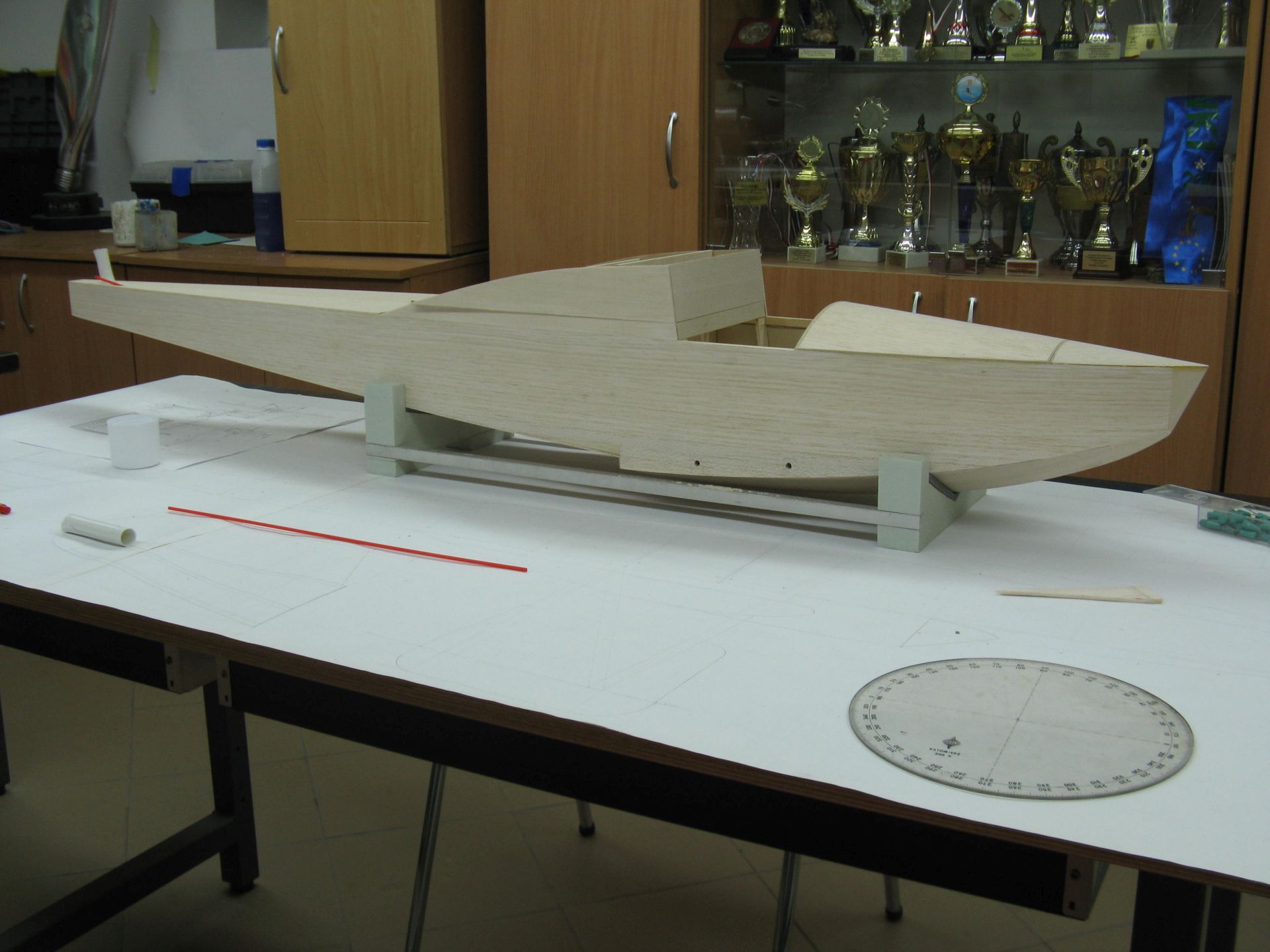

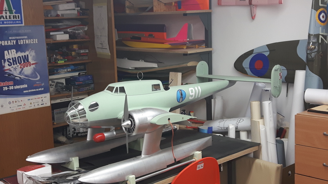

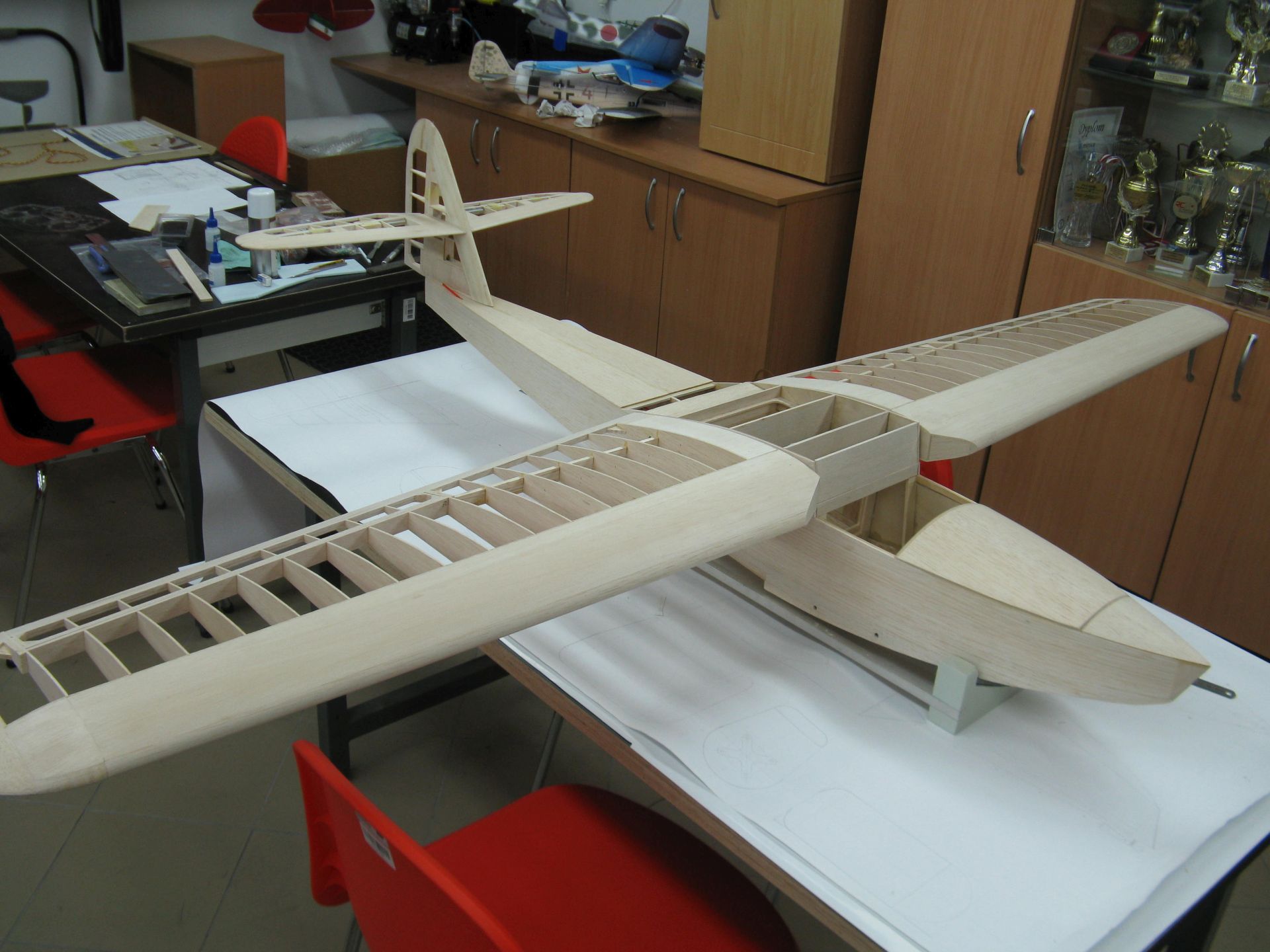

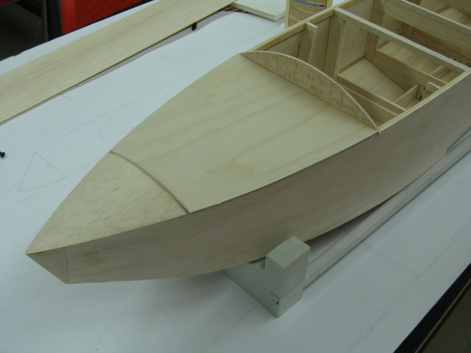

PostNapisane: piątek, 21 października 2016, 13:51
Próbuję złożyć całość, jeszcze bez wieżyczki silnika.
IMG_0367.jpg [ 256.68 KiB | Przeglądane 11699 razy ]
IMG_0368.jpg [ 243.99 KiB | Przeglądane 11699 razy ]
PostNapisane: piątek, 21 października 2016, 14:22
Pięknie.
Tak się przyglądam i zastanawiam jak to będzie z wody wychodziło z tym kształtem kadłuba w porównaniu do innych, których ostatnio się naoglądałem.
Muszę poczekać do oblotu i Twojej relacji z niego. :D

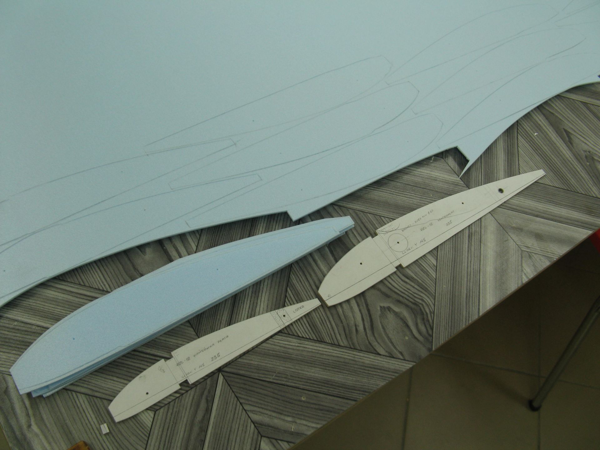

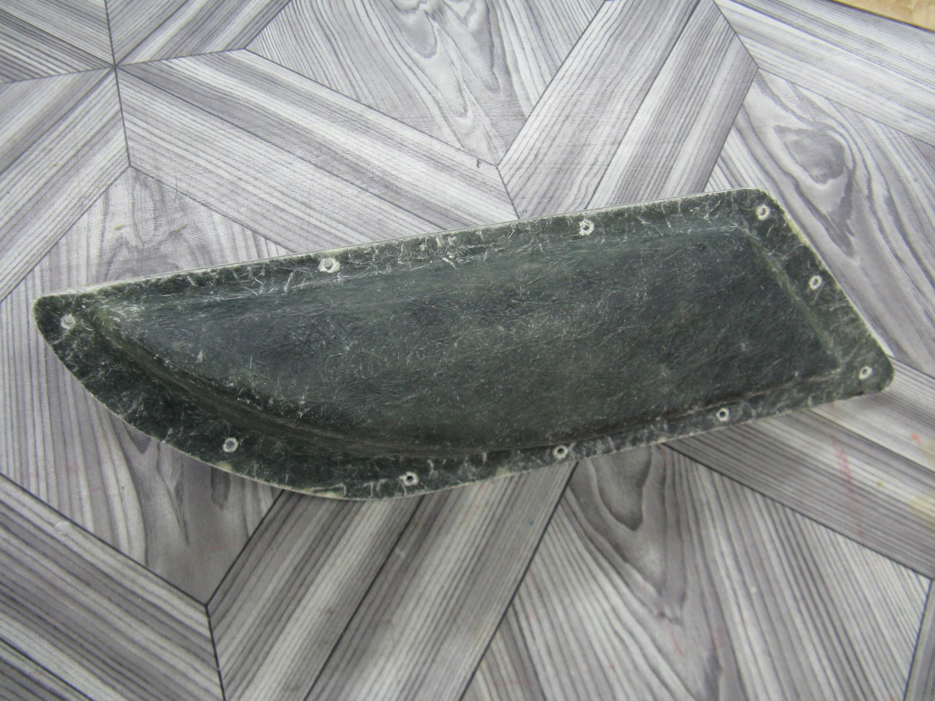

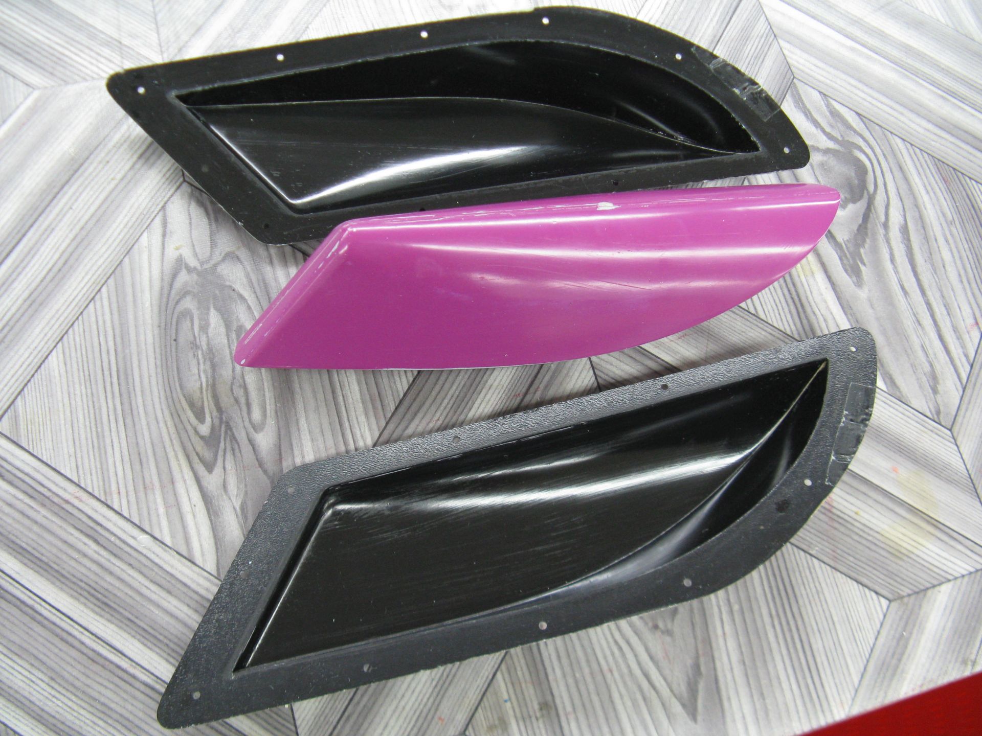

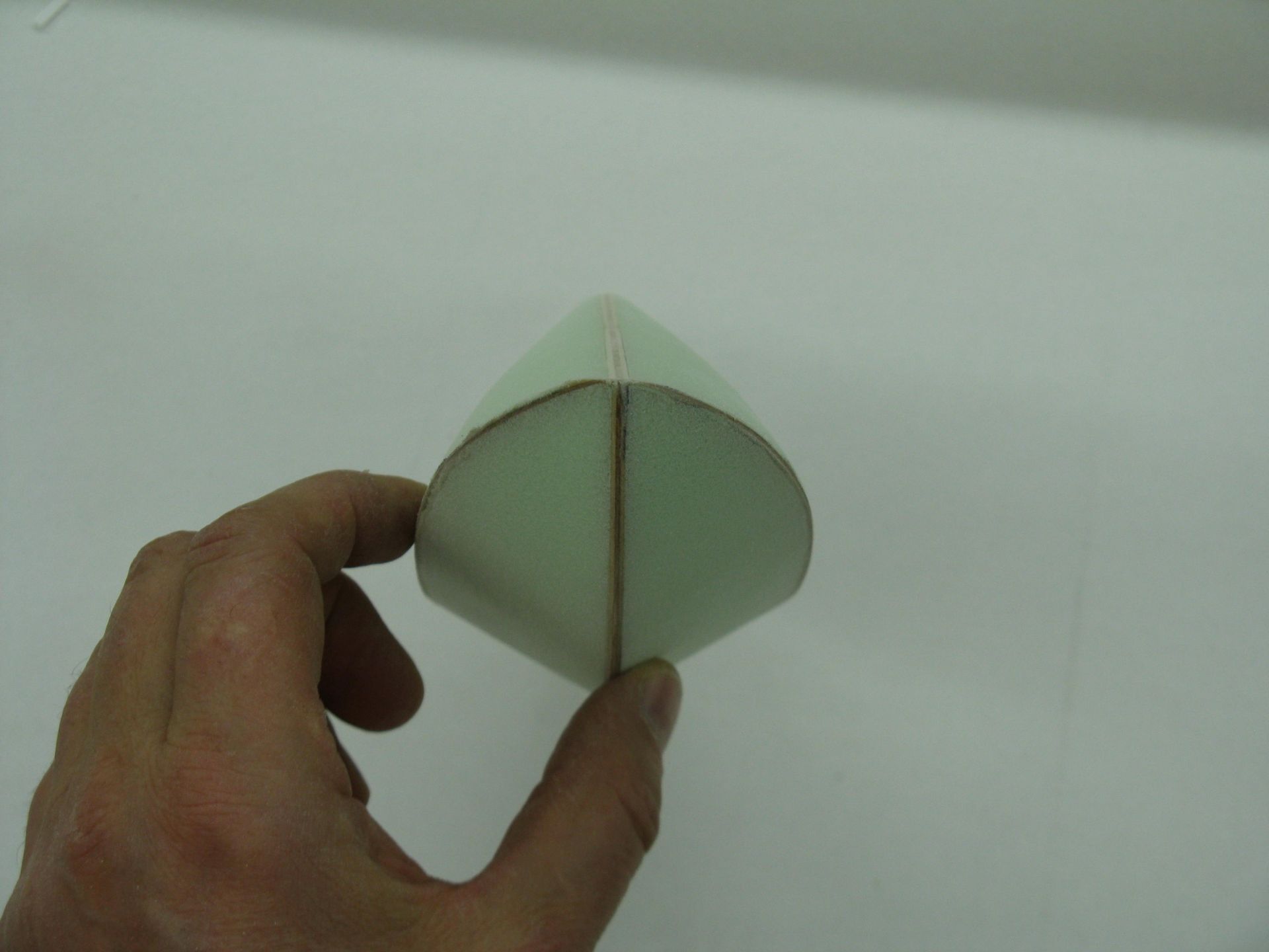

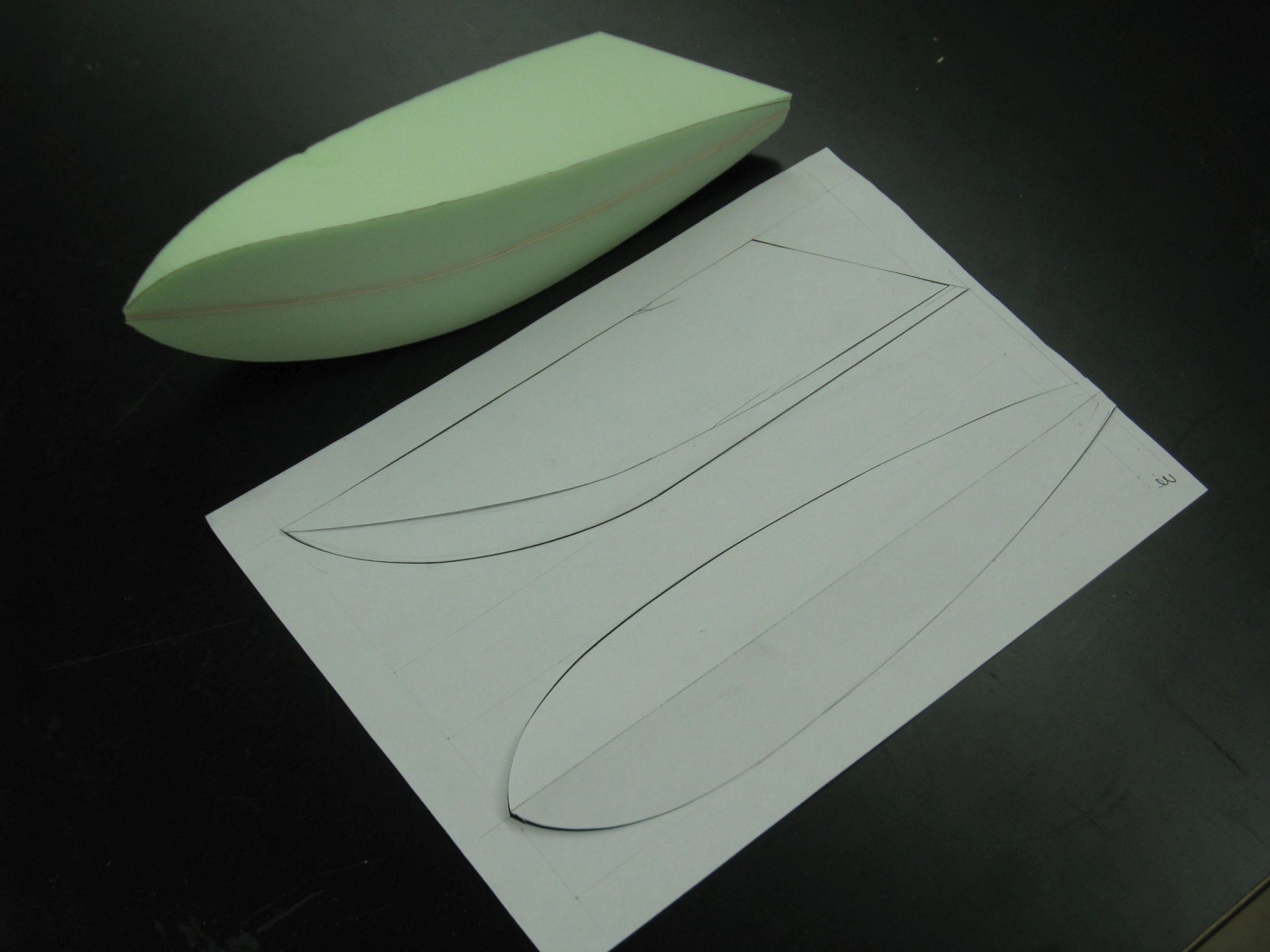

PostNapisane: środa, 26 października 2016, 17:49

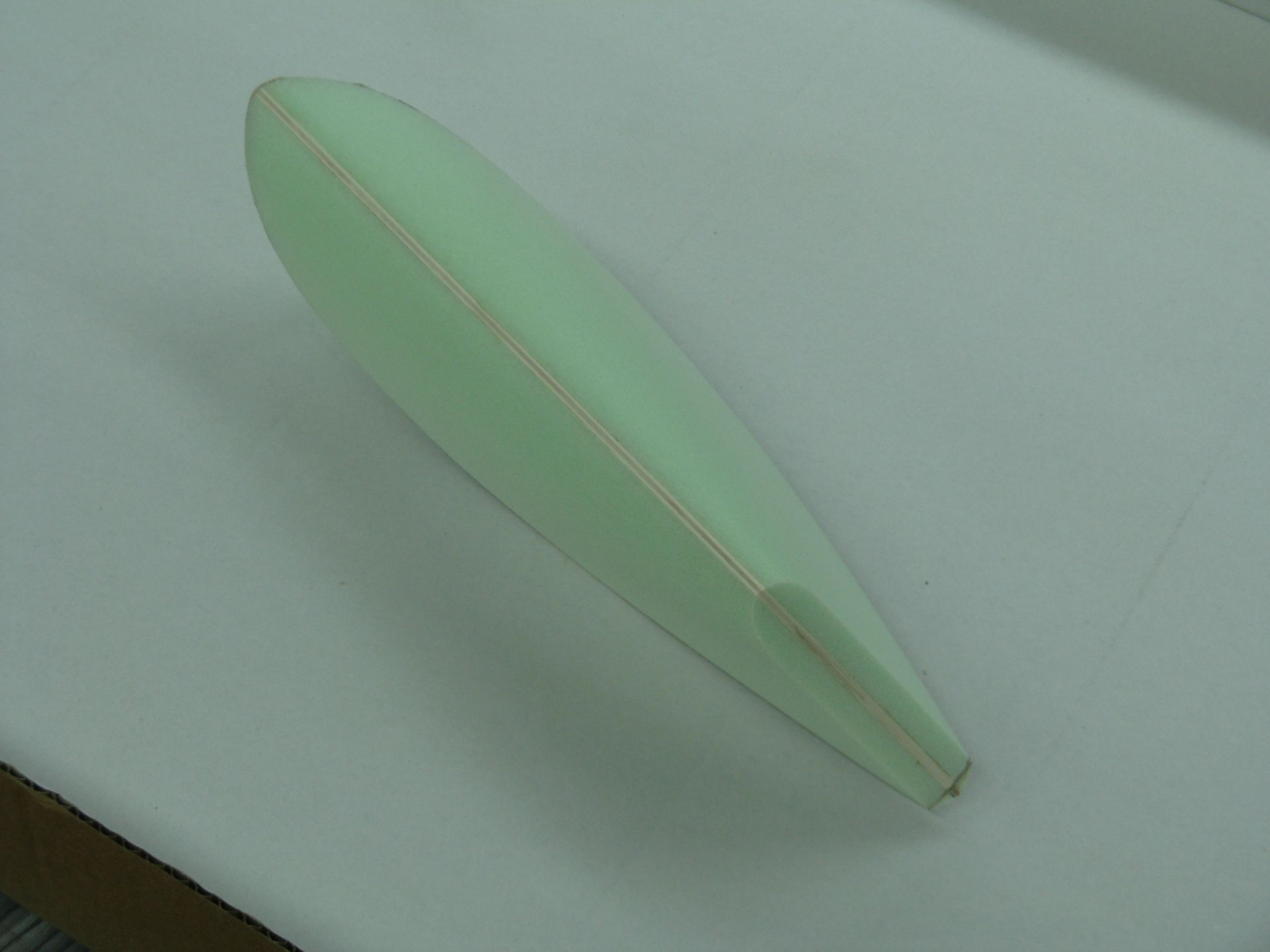

Postanowiłem wykonać pływaczki podskrzydłowe z laminatu, więc musiałem wystrugać kopyto, które wstępnie oszlifowałem. Ponieważ na planach PZL-12 nie ma ich kształtu, więc zaprojektowałem je sam. Mam nadzieję, że Puławskiemu by się spodobały. ;) :D
IMG_0369.jpg [ 143.52 KiB | Przeglądane 11608 razy ]
IMG_0370.jpg [ 149.17 KiB | Przeglądane 11608 razy ]
IMG_0371.jpg [ 129.94 KiB | Przeglądane 11608 razy ]
IMG_0372.jpg [ 126.87 KiB | Przeglądane 11608 razy ]
IMG_0373.jpg [ 128.69 KiB | Przeglądane 11612 razy ]
IMG_0374.jpg [ 123.59 KiB | Przeglądane 11612 razy ]
IMG_0375.jpg [ 122.72 KiB | Przeglądane 11612 razy ]

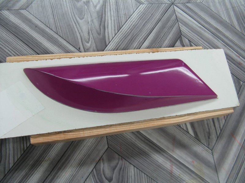

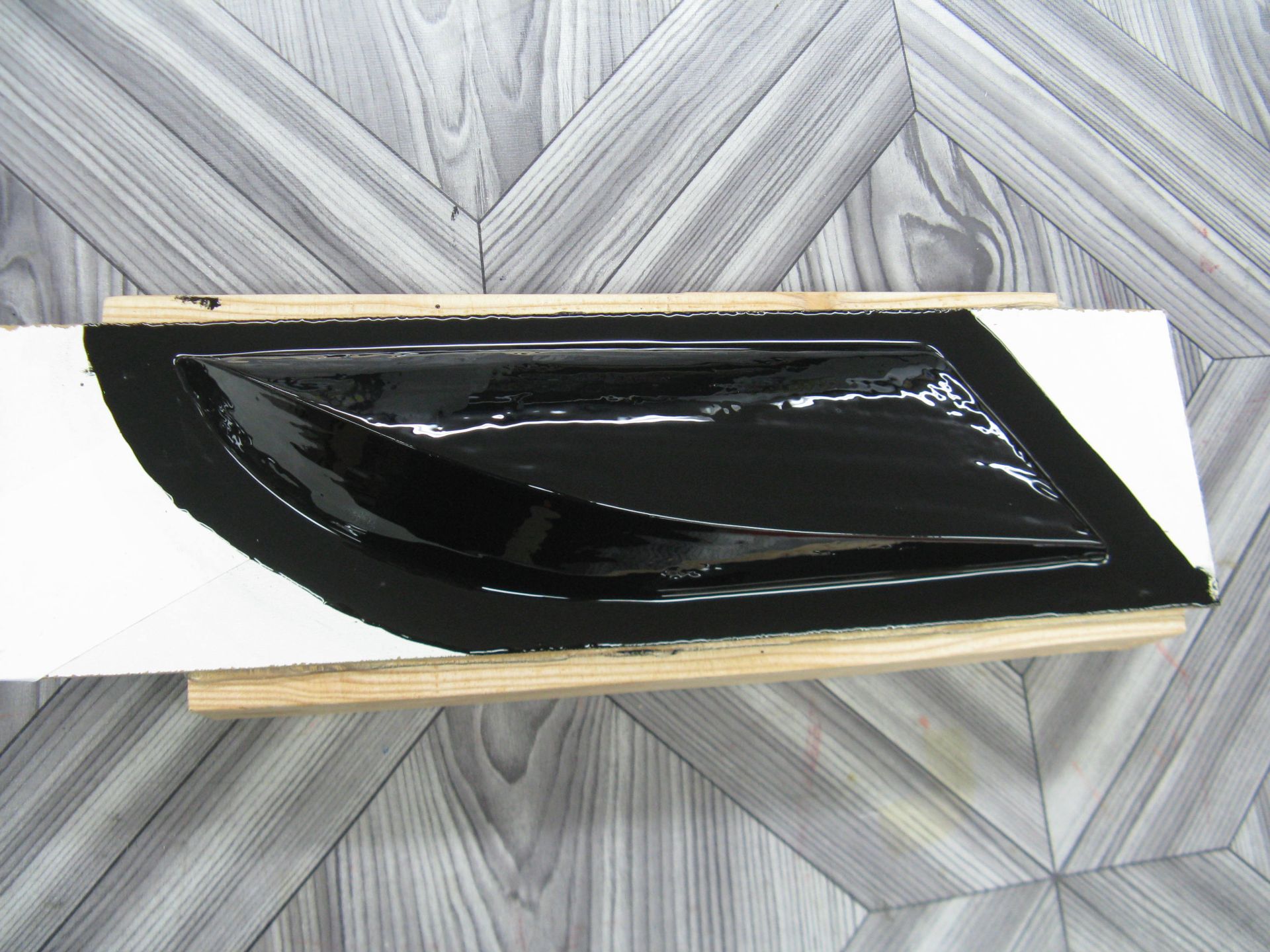

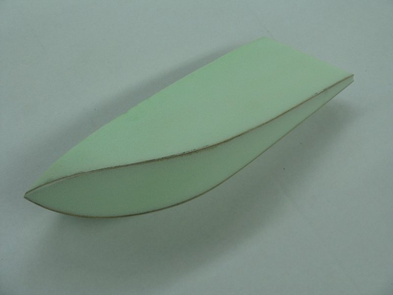

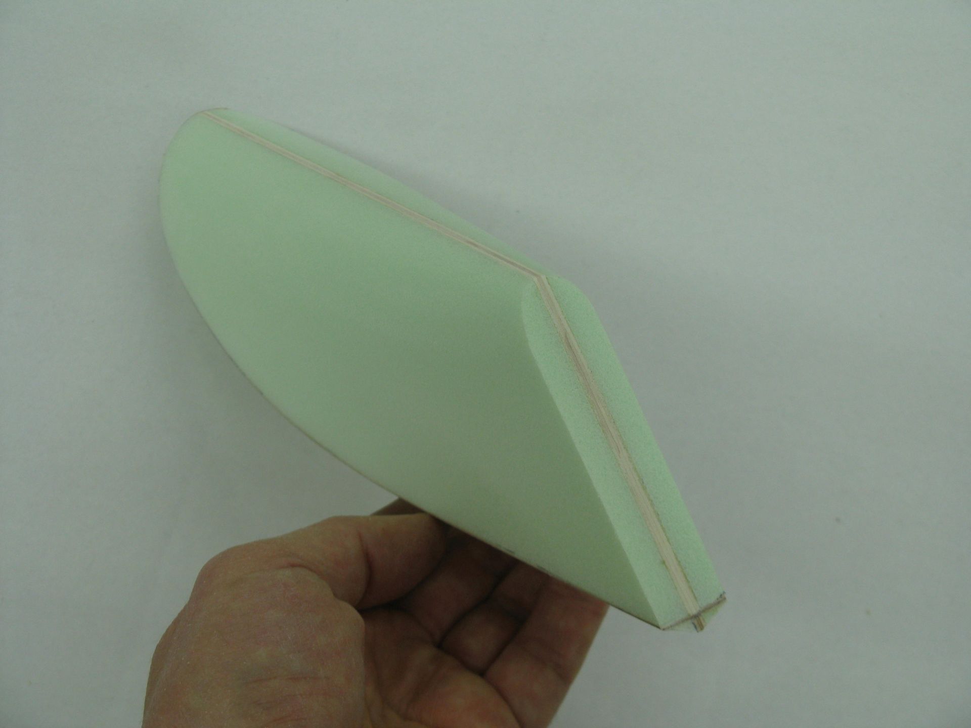

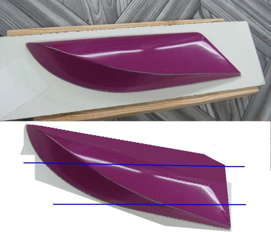

PostNapisane: czwartek, 7 września 2017, 17:33

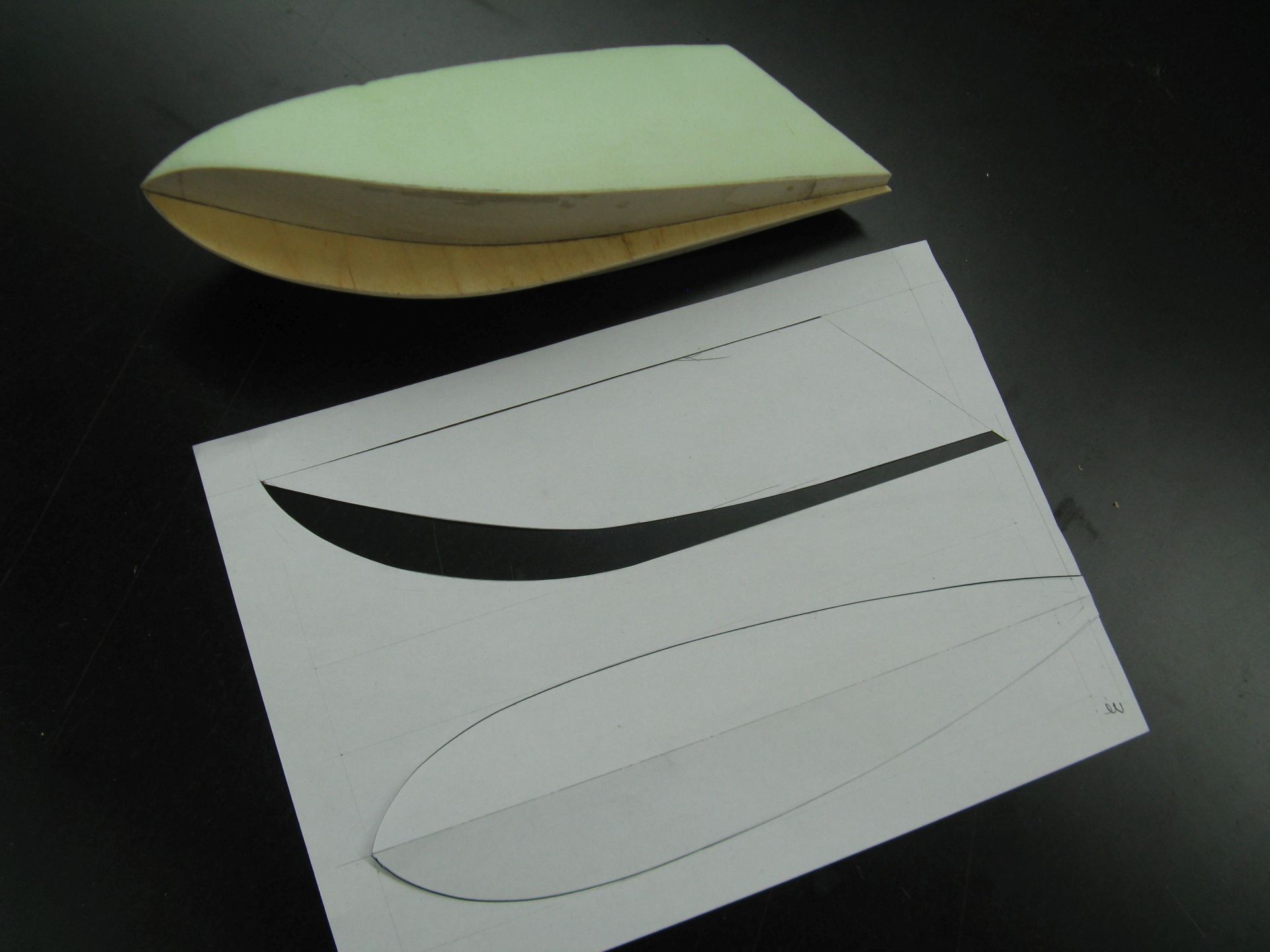

Po prawie roku przerwy, powrót do prac nad PZL-em. Forma do pływaków podskrzydłowych.
IMG_0618.jpg [ 332.79 KiB | Przeglądane 10674 razy ]
IMG_0619.jpg [ 362.68 KiB | Przeglądane 10674 razy ]
IMG_0620.jpg [ 429.37 KiB | Przeglądane 10674 razy ]

PostNapisane: czwartek, 7 września 2017, 20:17
Dzięki Krzysztof, że pomogłeś mojej sklerozie bo miałem pytać o tę PZL'kę w Skarżysku, ale zapomniałem.
Wczoraj myślałem nad kształtem nowych pływaków do TS, a tu dziś są Twoje.
IMG_0618.jpg [ 63.99 KiB | Przeglądane 10651 razy ]
Po ostatnich wodnych doświadczeniach myślę, że tył pływaków powinien być wyższy, tak aby uzyskać coraz większą wyporność w miarę ich zanurzania się. Pokazałem tę myśl wykorzystując Twój rysunek.
PostNapisane: piątek, 8 września 2017, 13:03
Stefan, pływaczki w TS powinny być zdecydowanie powiększone nawet 2 razy.
PostNapisane: piątek, 8 września 2017, 15:35
Oprócz ich powiększenia oczywiście.

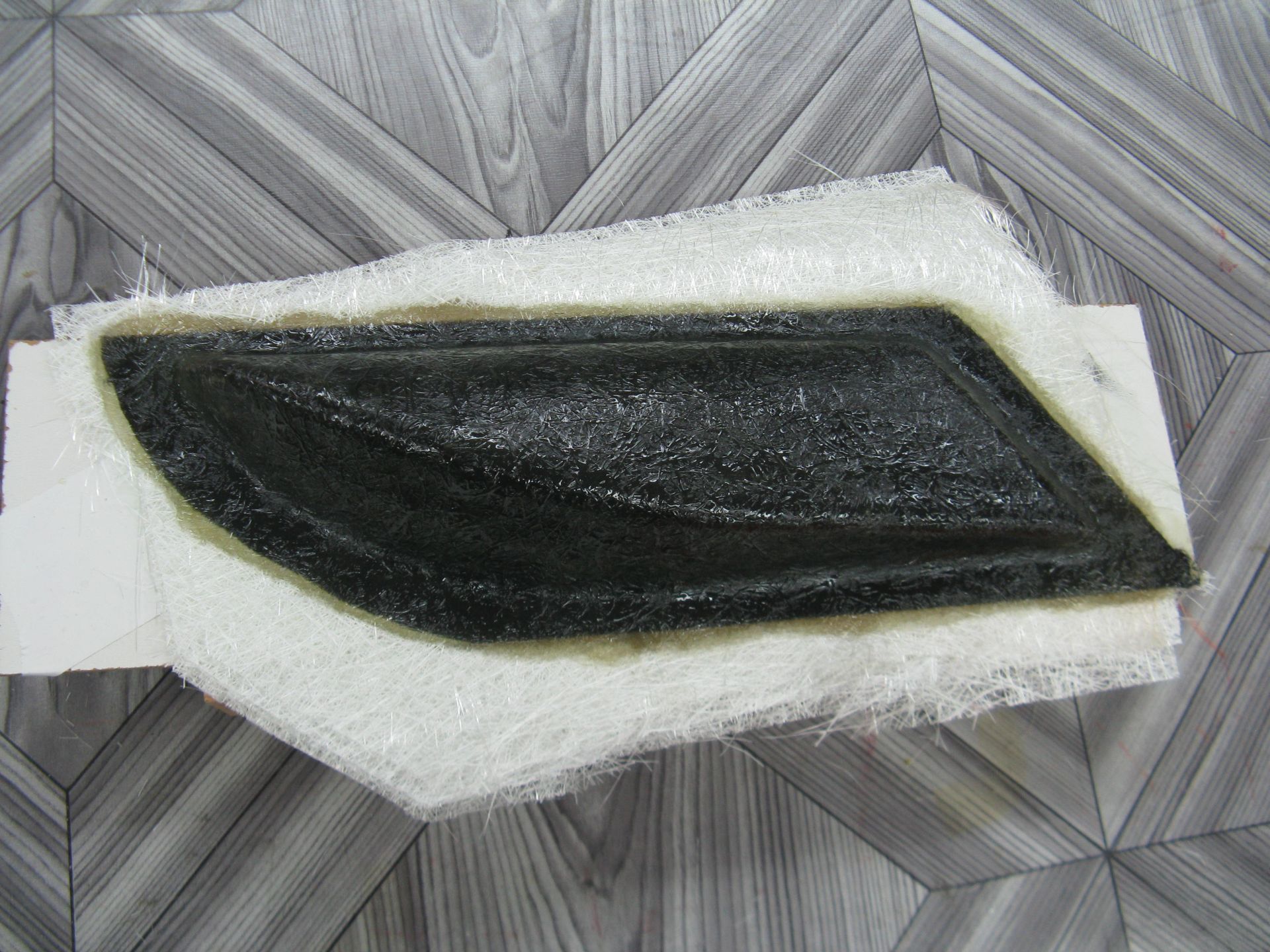

PostNapisane: sobota, 9 września 2017, 10:33
Foremka gotowa.
IMG_0621.JPG [ 404.64 KiB | Przeglądane 10555 razy ]
IMG_0622.JPG [ 377.83 KiB | Przeglądane 10555 razy ]
