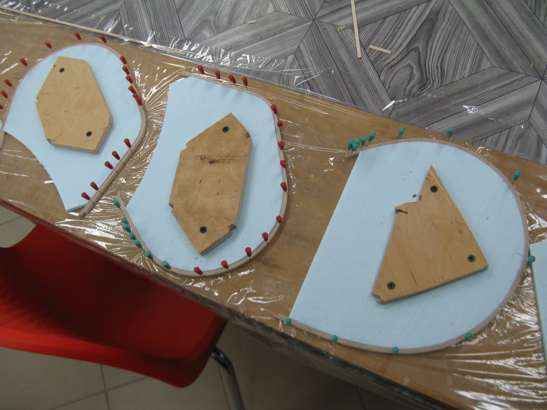

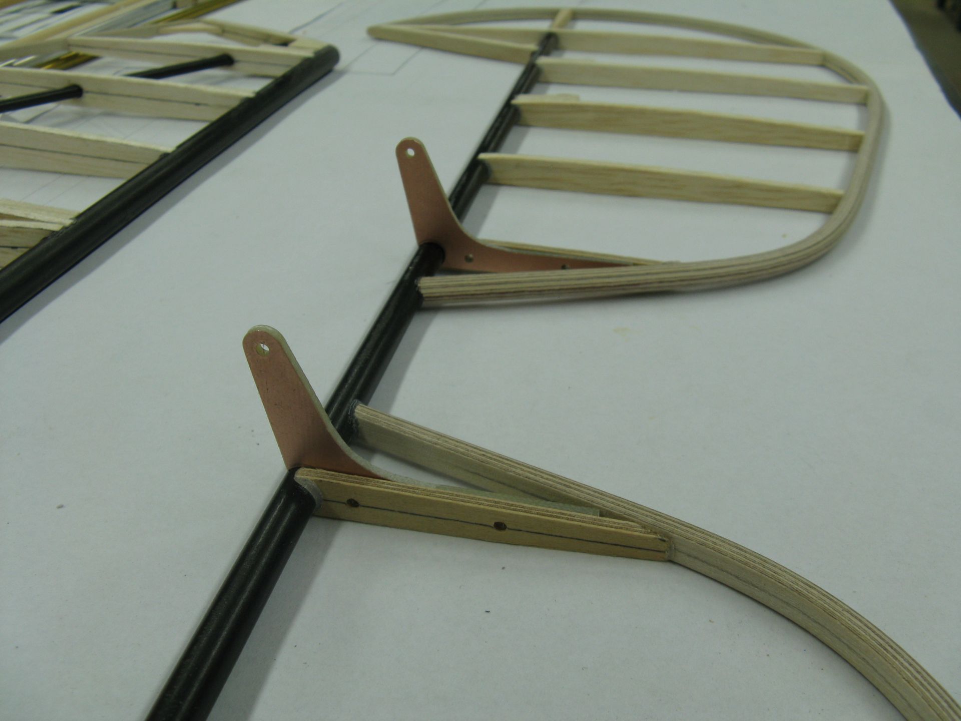

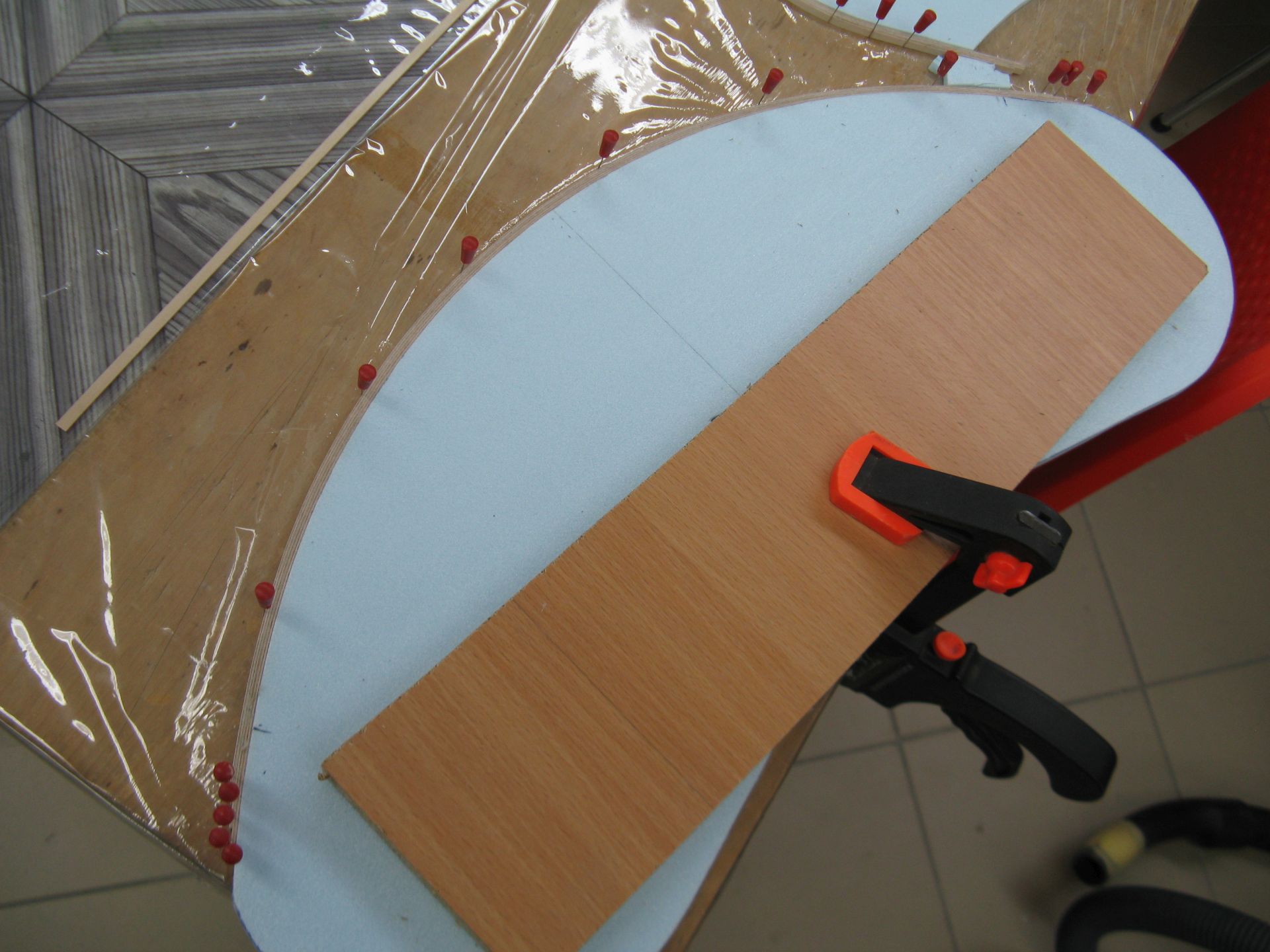

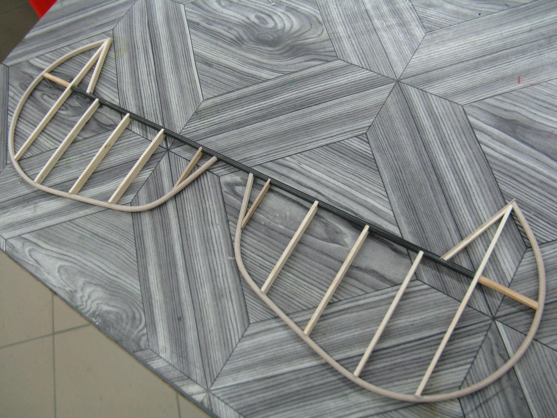

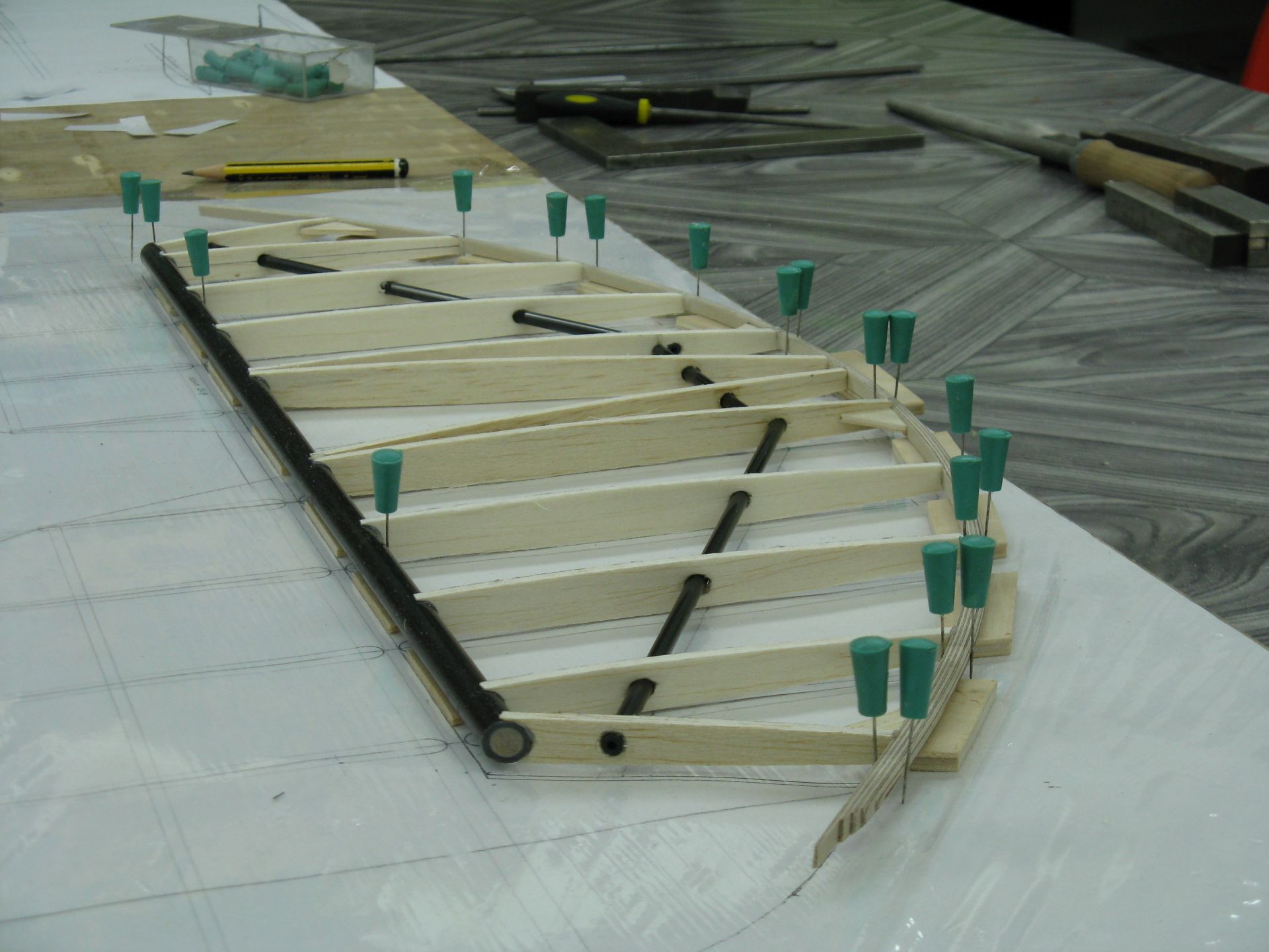

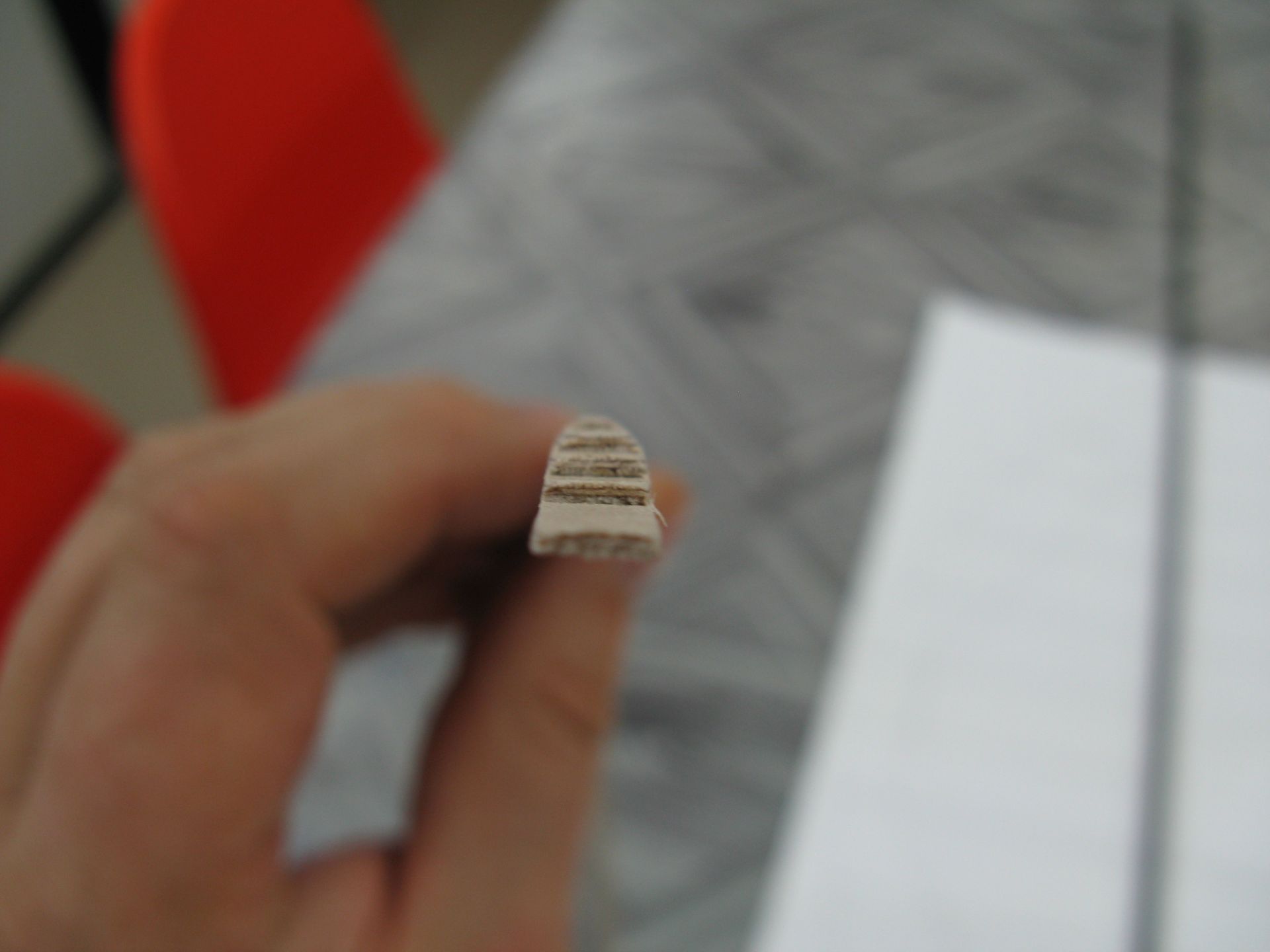

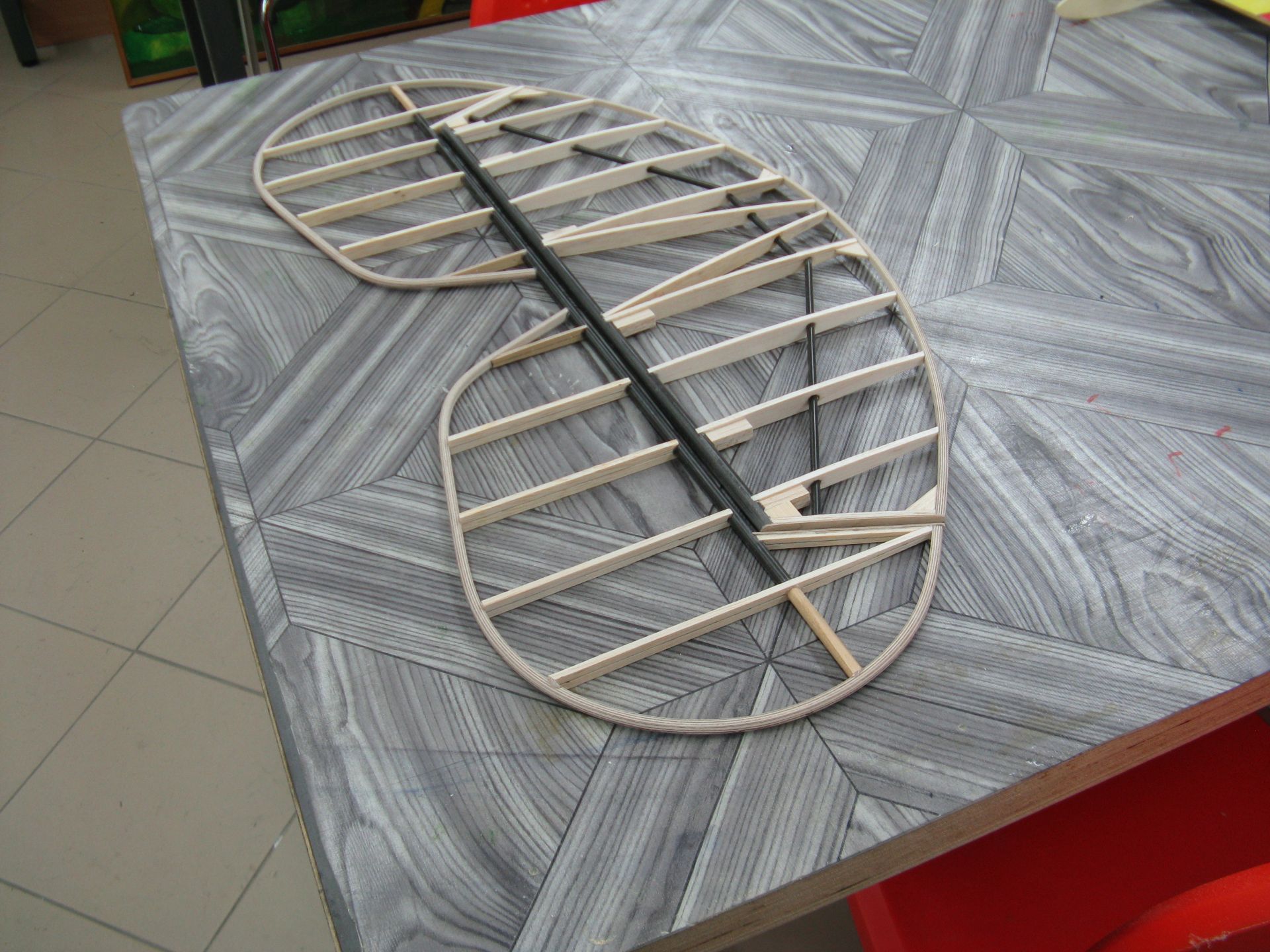

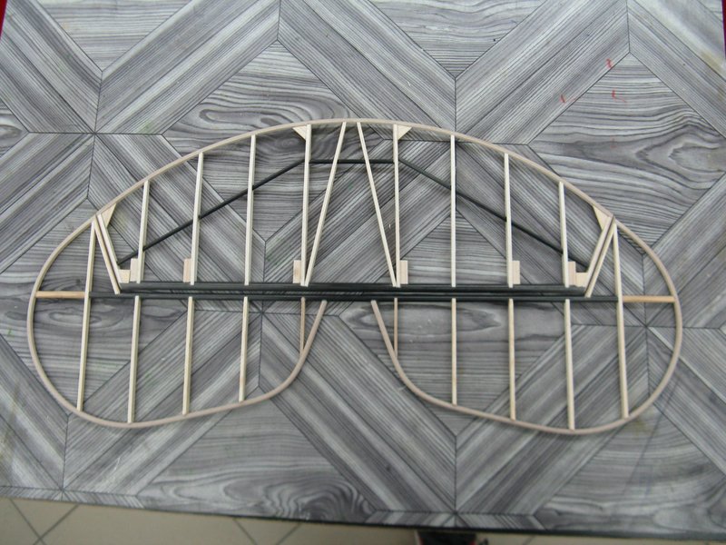

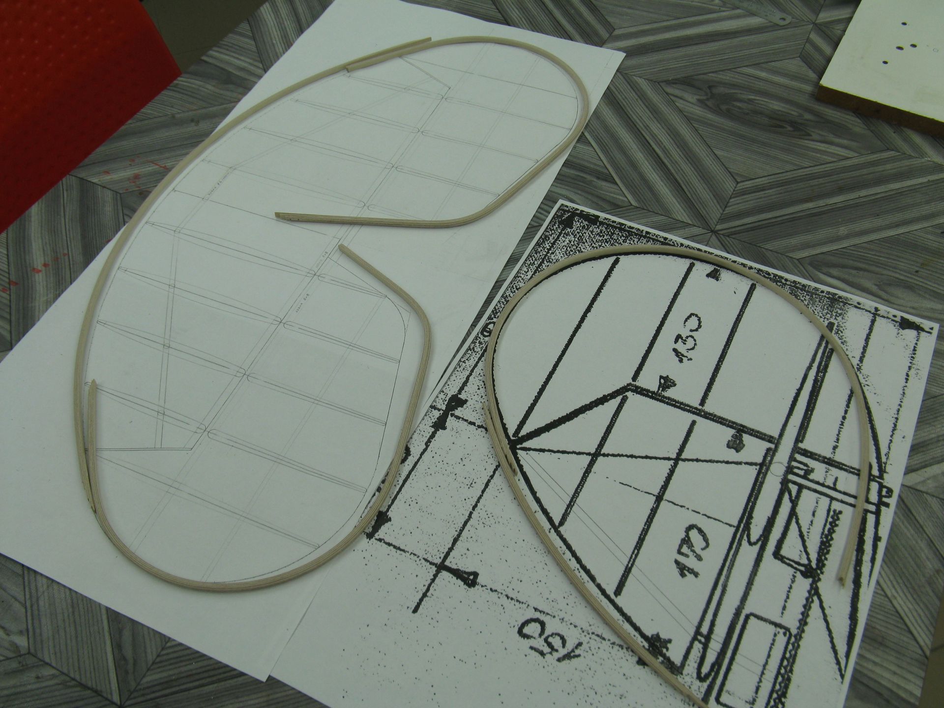

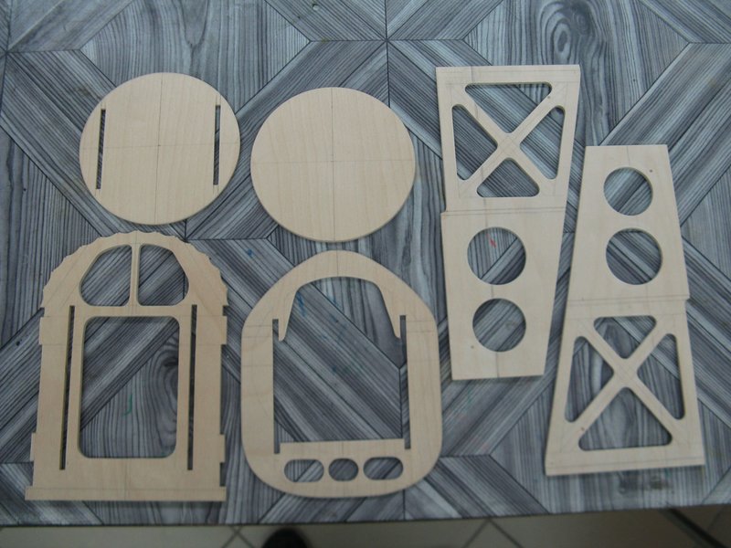

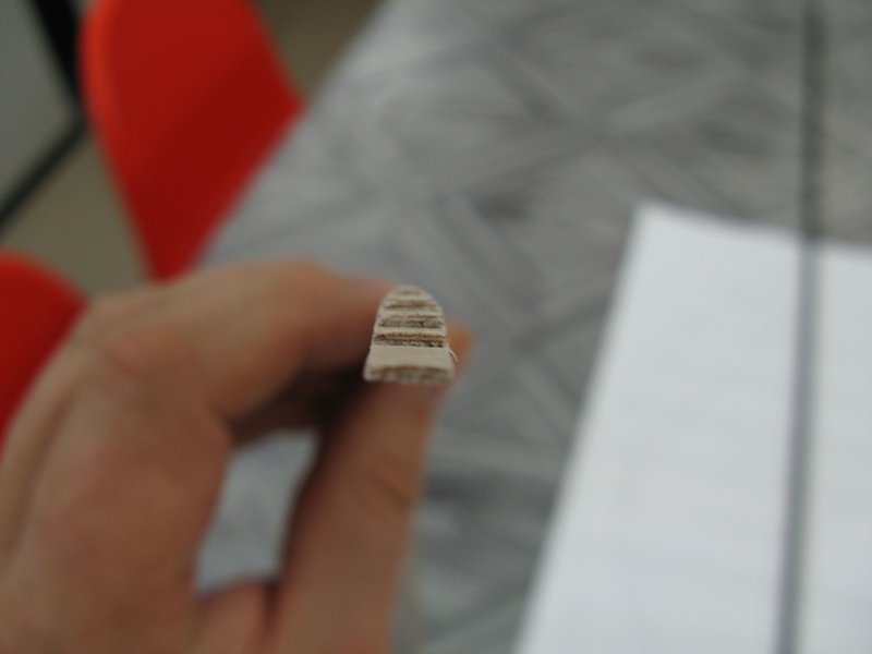

Zrobiłem nowe lamele do stateczników, tym razem ze sklejki 0,8mm. Balsowe były jednak za słabe.
r40.jpg [ 268.31 KiB | Przeglądane 18677 razy ]
r42.jpg [ 316.25 KiB | Przeglądane 18677 razy ]
r44.jpg [ 334.96 KiB | Przeglądane 18677 razy ]
r48.jpg [ 129.38 KiB | Przeglądane 18677 razy ]
r49.jpg [ 112.15 KiB | Przeglądane 18677 razy ]
r58.jpg [ 271.2 KiB | Przeglądane 18677 razy ]

sklejony ster wysokości

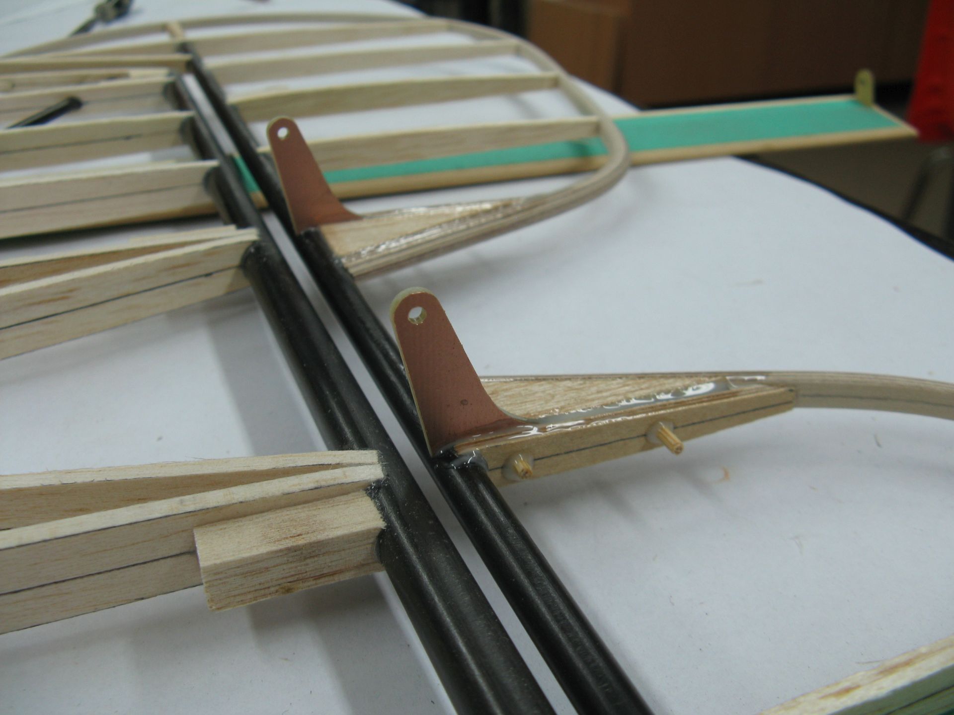

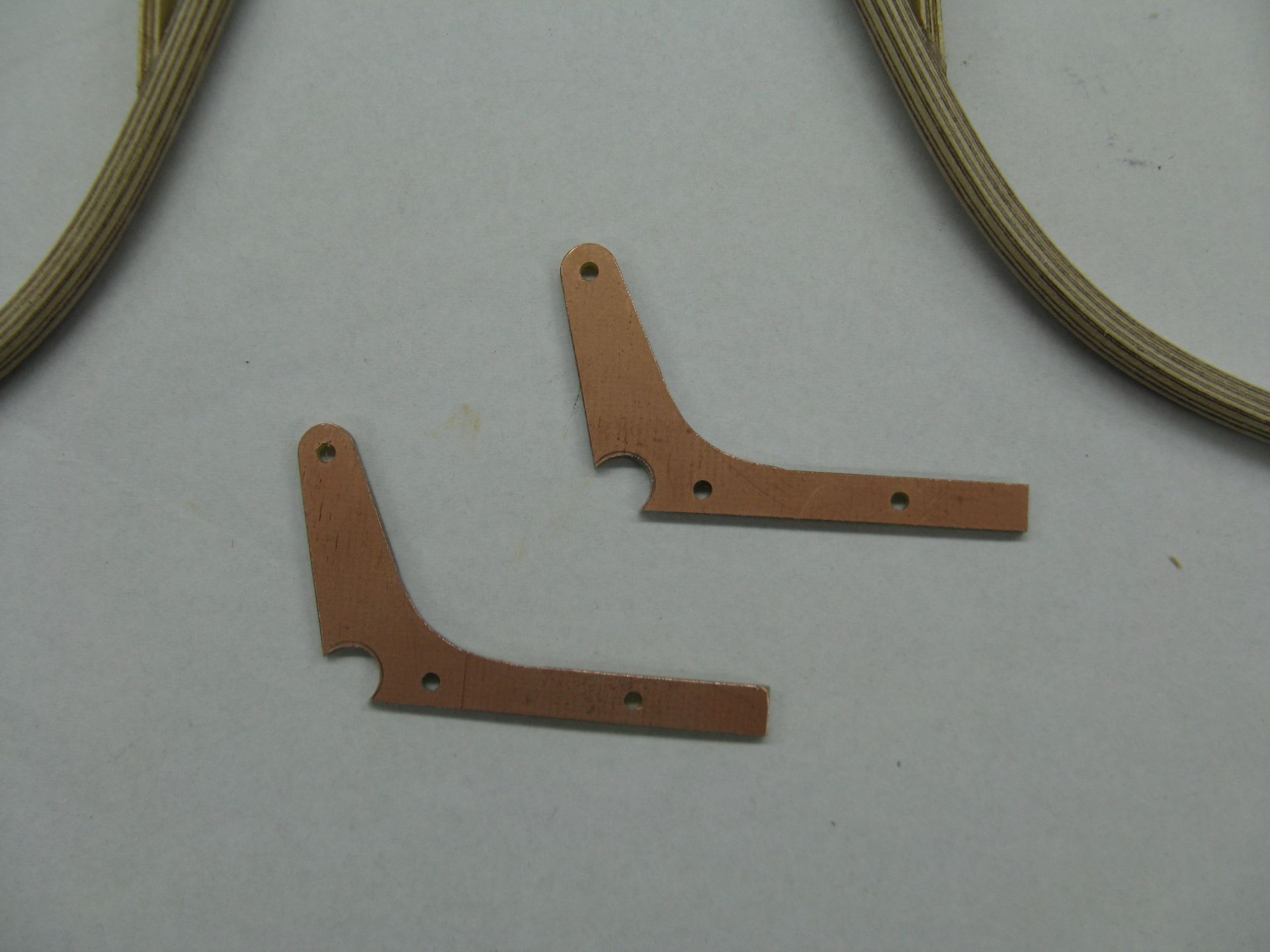

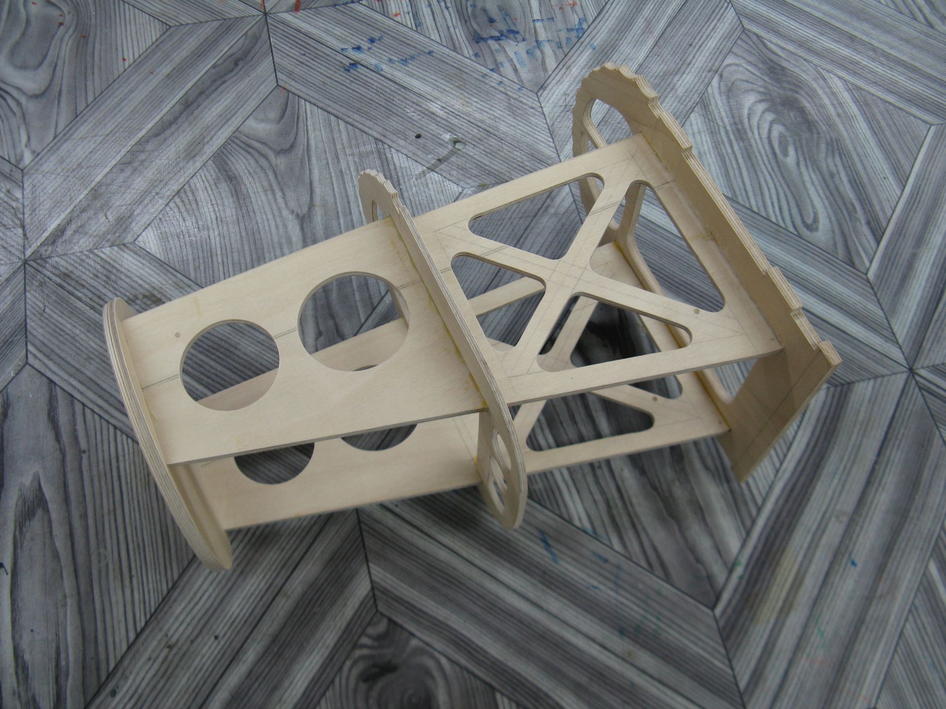

Zawiasy będą kołkowe, dlatego powklejałem kołki balsowe w miejscach nawiertów.
Zrobiłem i wkleiłem dźwignie steru wysokości.
r65.jpg [ 180.68 KiB | Przeglądane 18439 razy ]
r66.jpg [ 182.72 KiB | Przeglądane 18439 razy ]
r67.jpg [ 202.65 KiB | Przeglądane 18439 razy ]

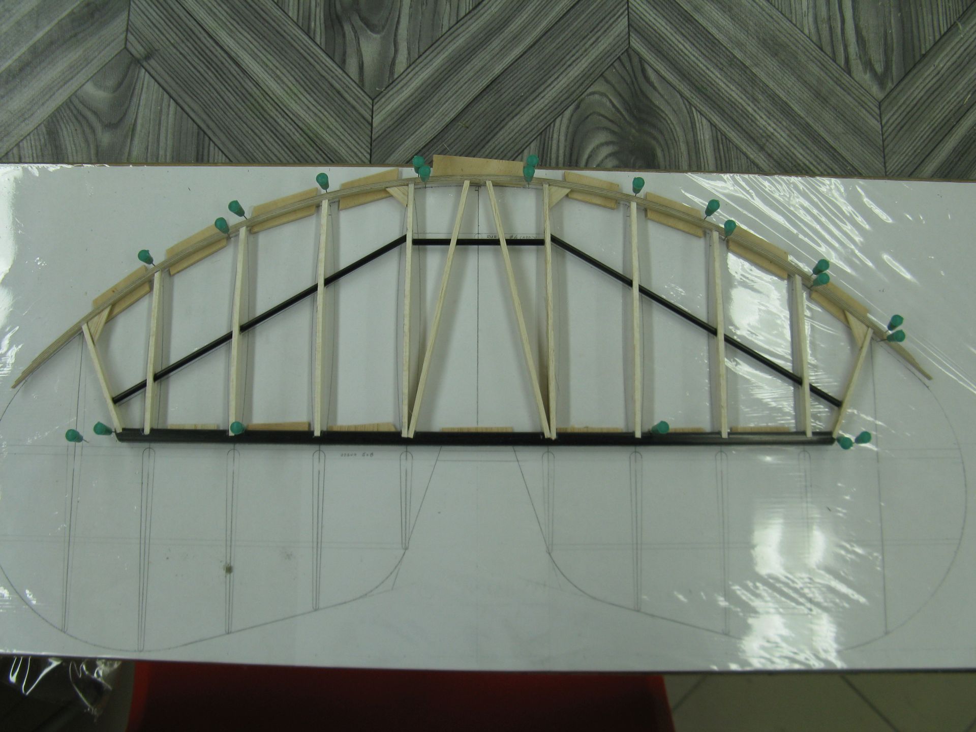

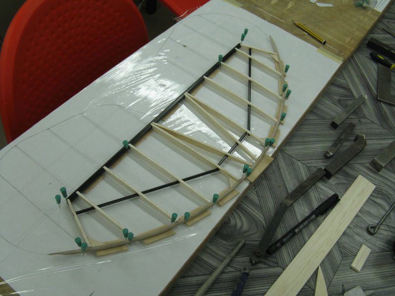

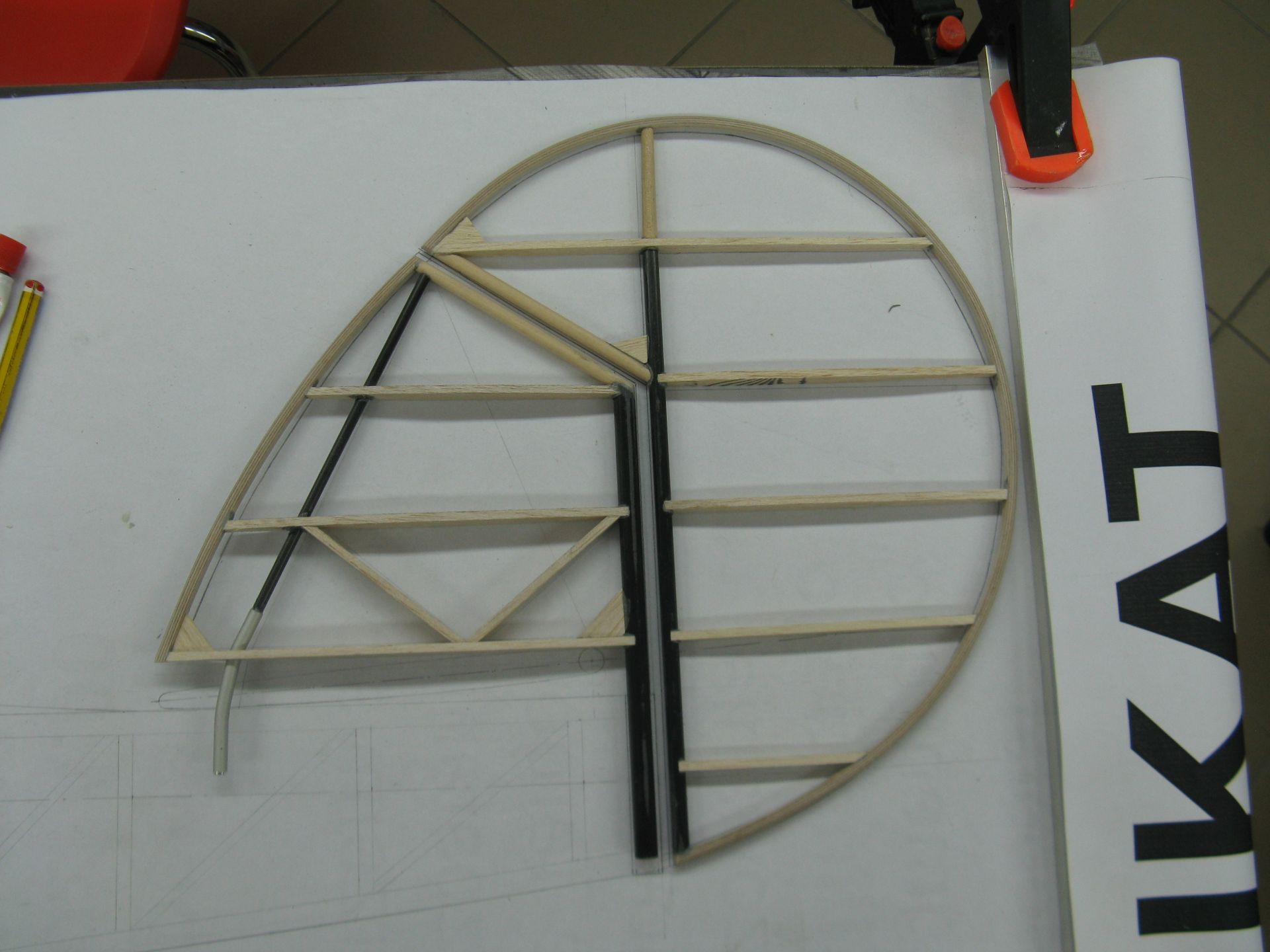

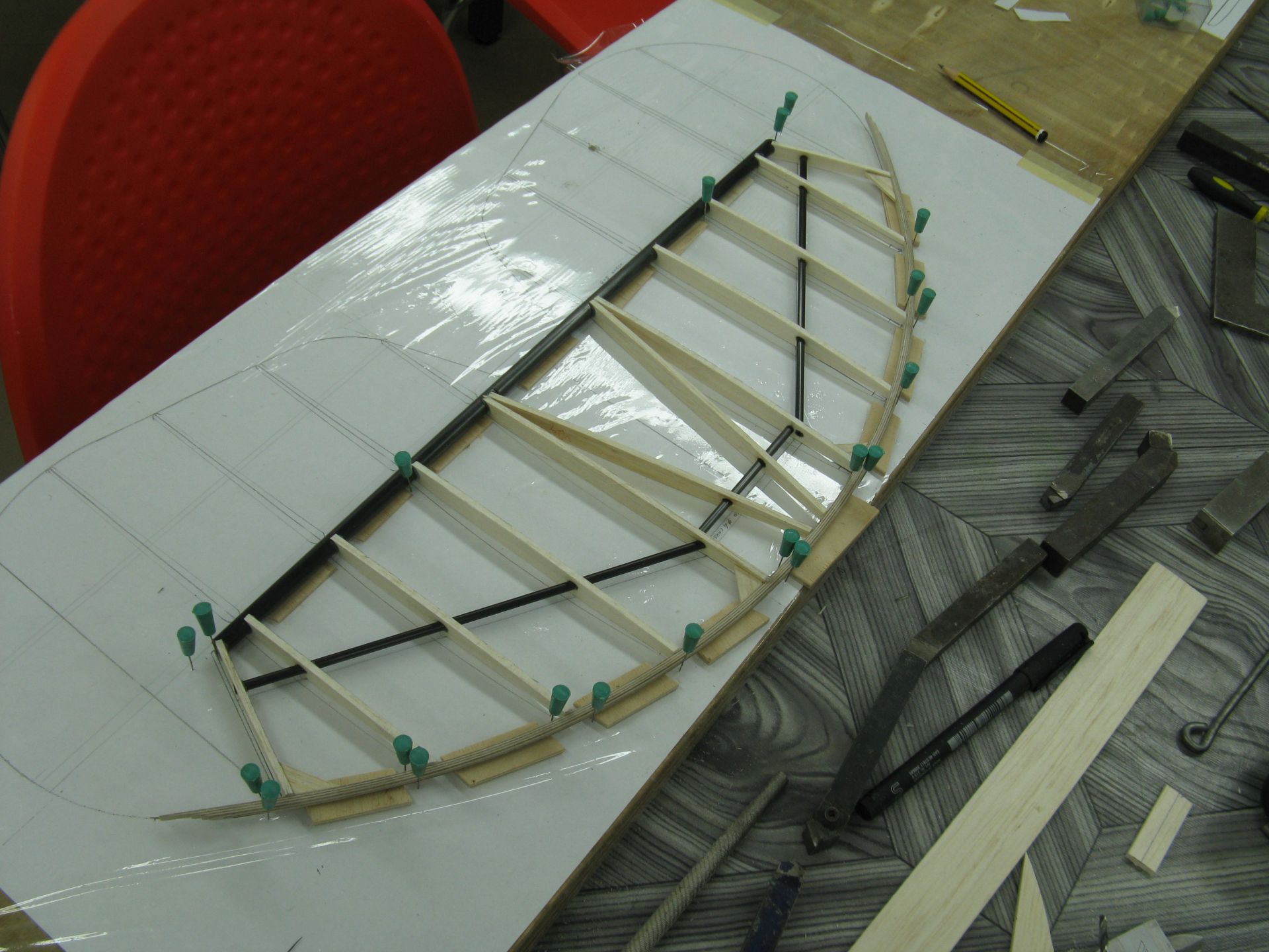

Statecznik pionowy
r68.jpg [ 205.38 KiB | Przeglądane 17809 razy ]
r69.jpg [ 225.51 KiB | Przeglądane 17809 razy ]
r70.jpg [ 189.61 KiB | Przeglądane 17809 razy ]

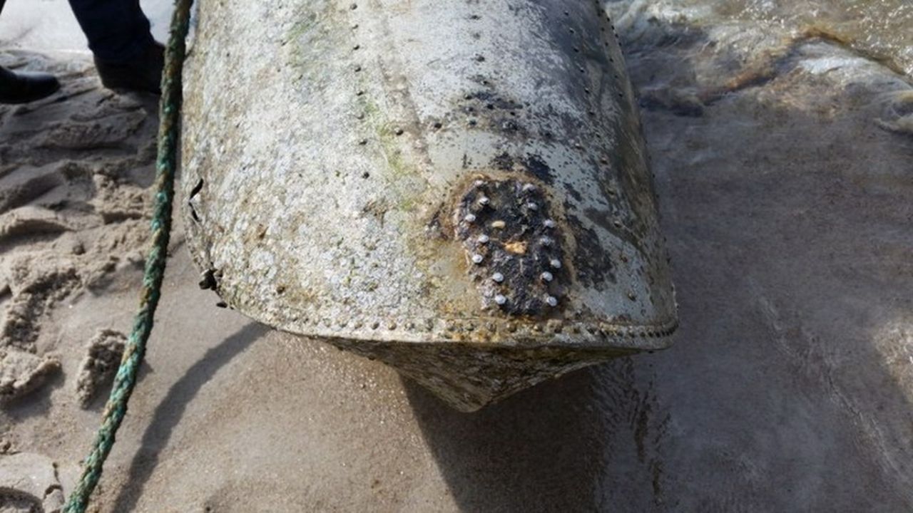

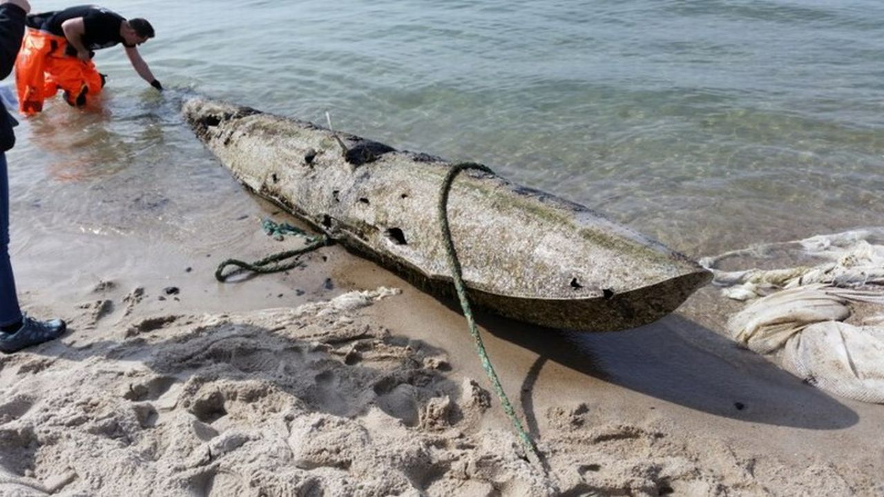

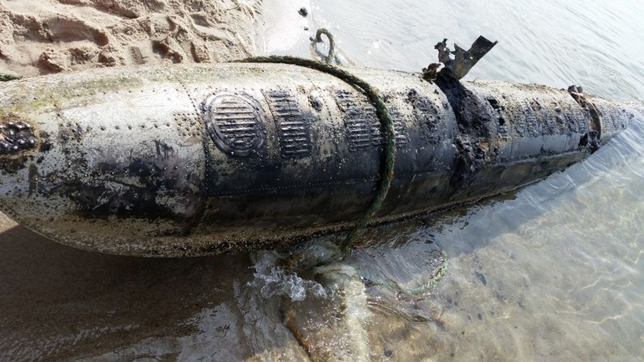

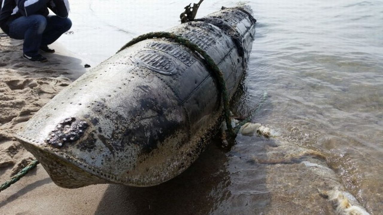

Formy na pływaki zrobiłeś, a ja mam zdjęcia pływaka od Lublina wyłowionego z morza.
Nie wiem czy znasz te zdjęcia? (może się przydadzą)
Wstawię bo potem zapomnę.
1.jpg [ 152.5 KiB | Przeglądane 17779 razy ]
2.jpg [ 177.77 KiB | Przeglądane 17779 razy ]
3.jpg [ 461.37 KiB | Przeglądane 17779 razy ]
4.jpg [ 153.27 KiB | Przeglądane 17779 razy ]
5.jpg [ 140.45 KiB | Przeglądane 17779 razy ]
PostNapisane: sobota, 10 listopada 2018, 10:39
Posty: 1623
Formy jeszcze nie zrobiłem. Odłożyłem kopyto pływaka, bo jakoś mi nie idzie z nim robota. Za zdjęcia dziękuję.

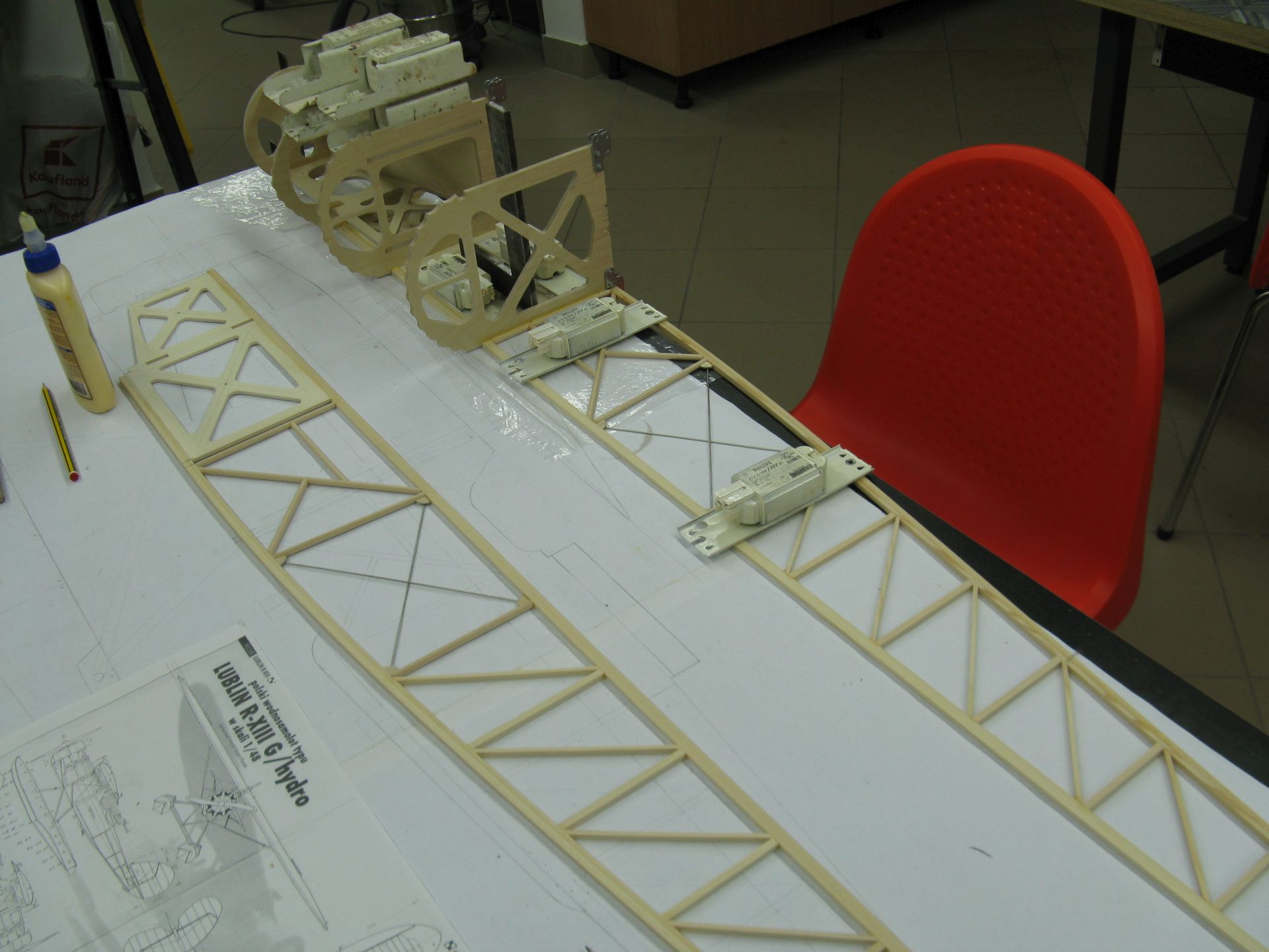

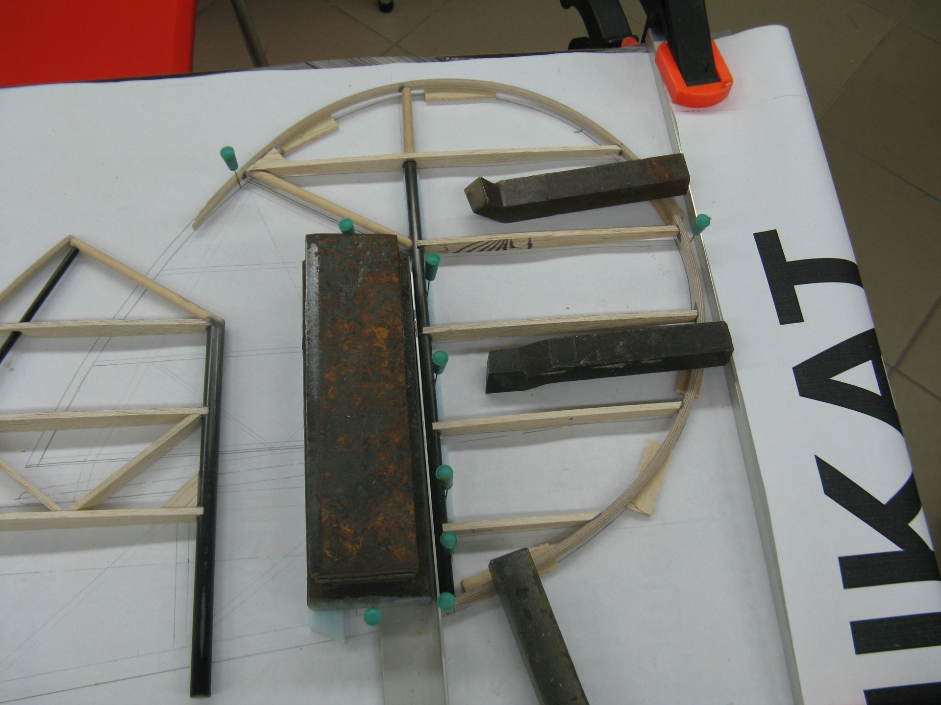

PostNapisane: piątek, 16 listopada 2018, 10:48
Posty: 1623

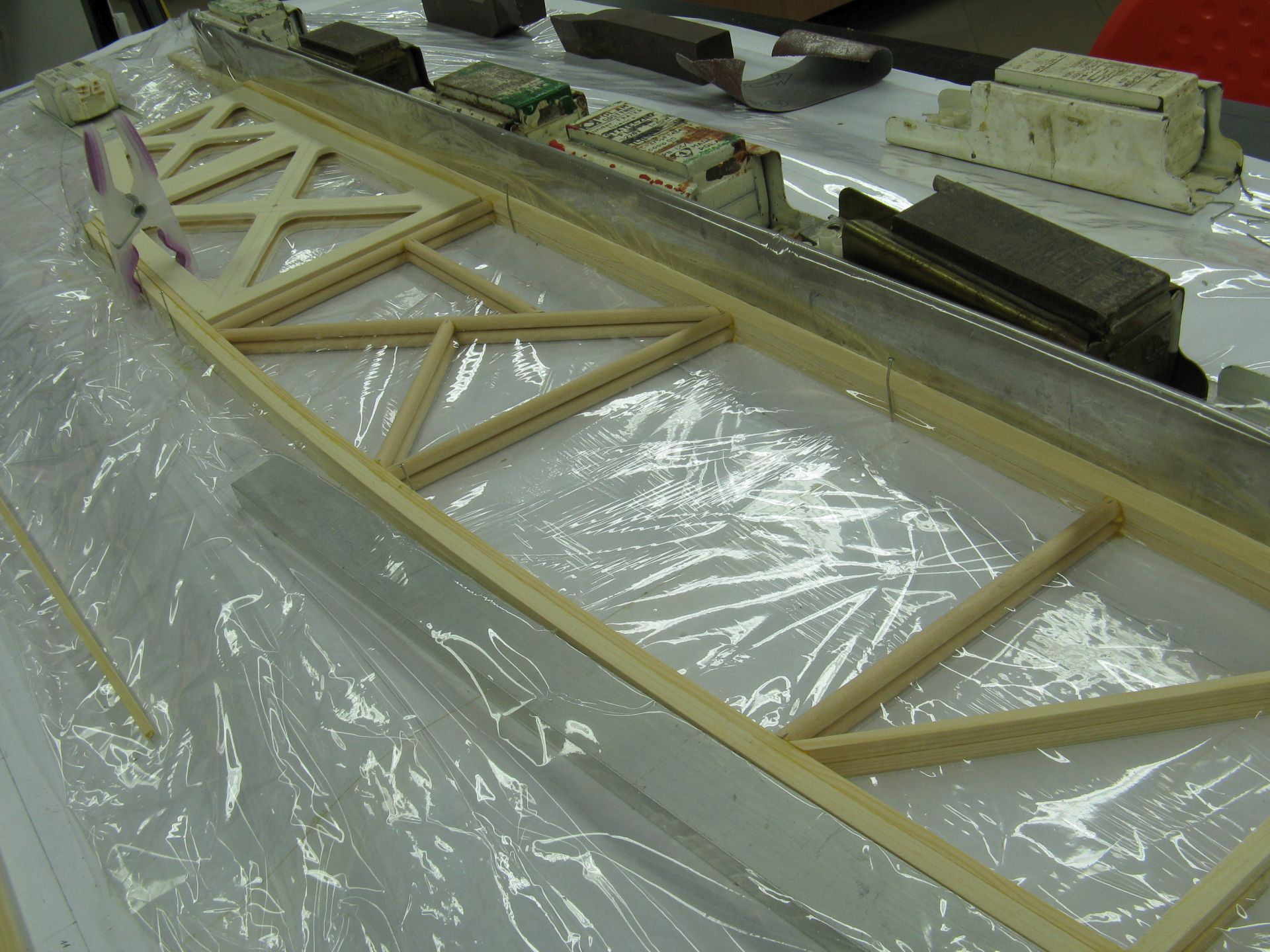

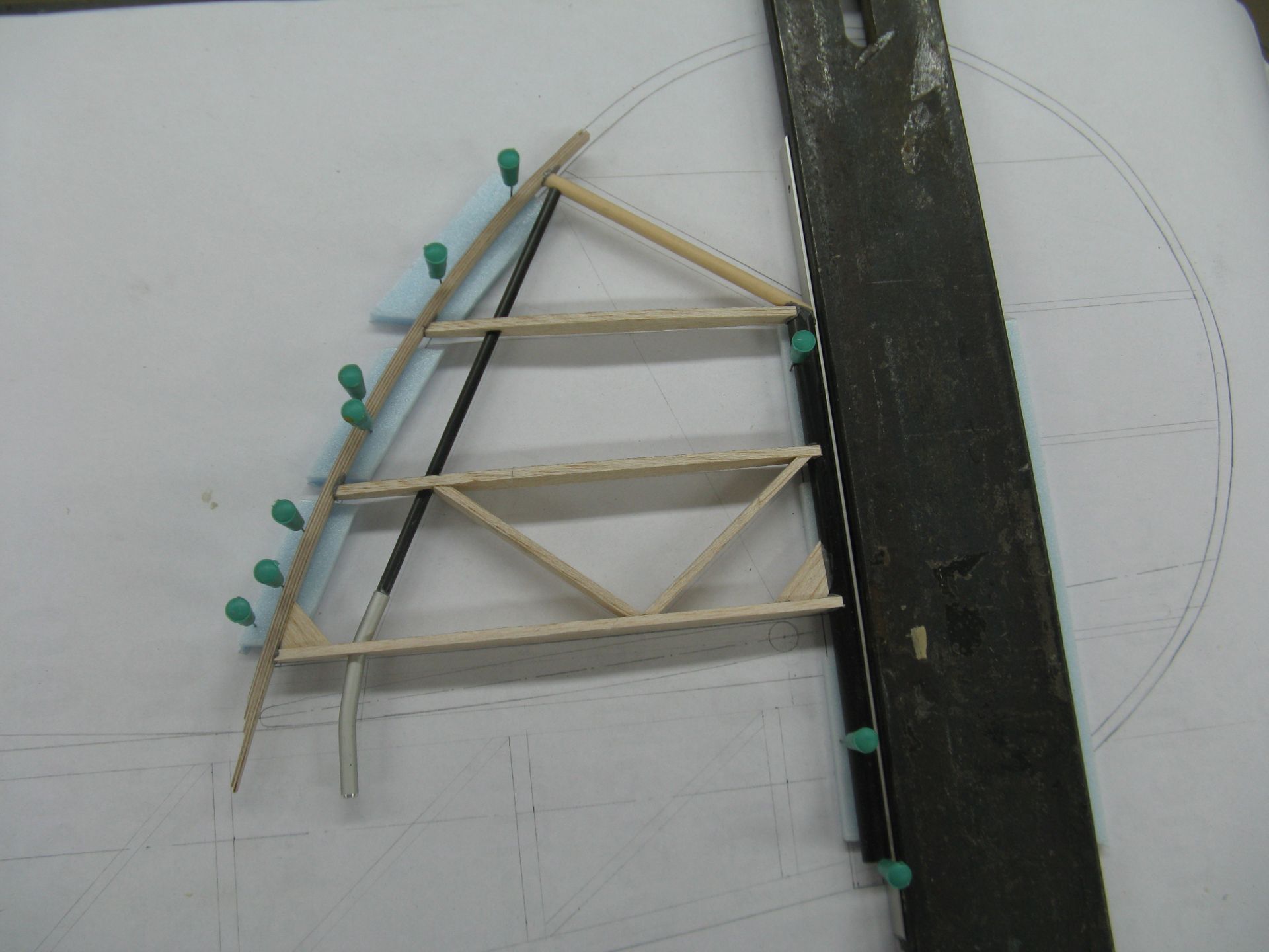

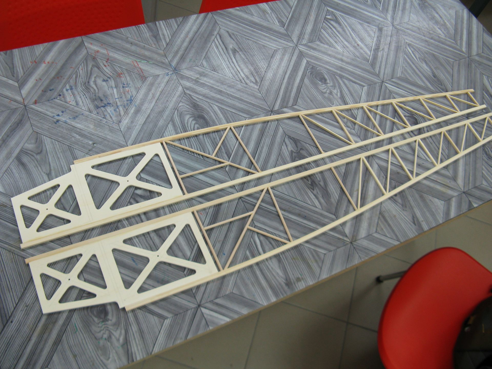

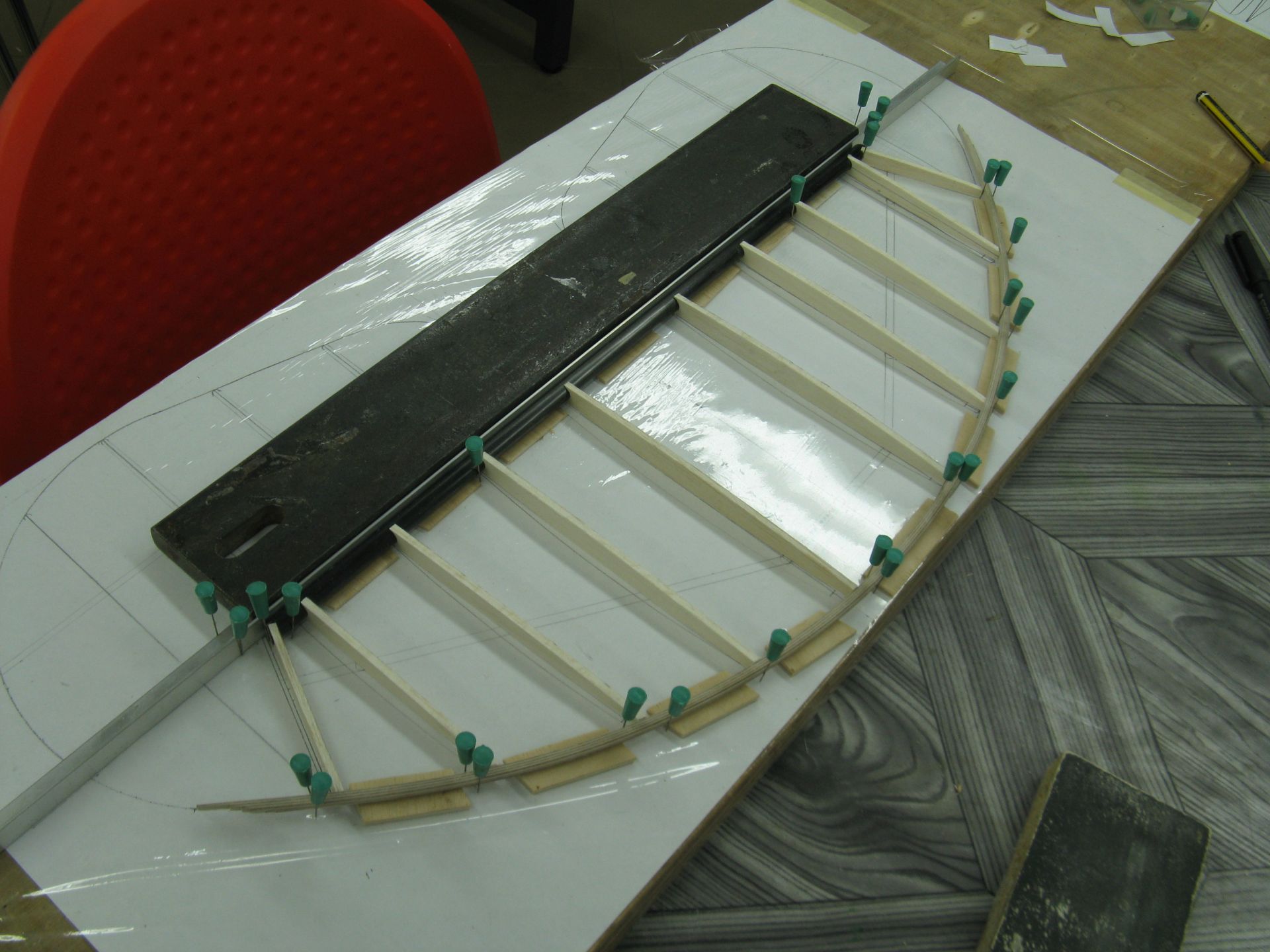

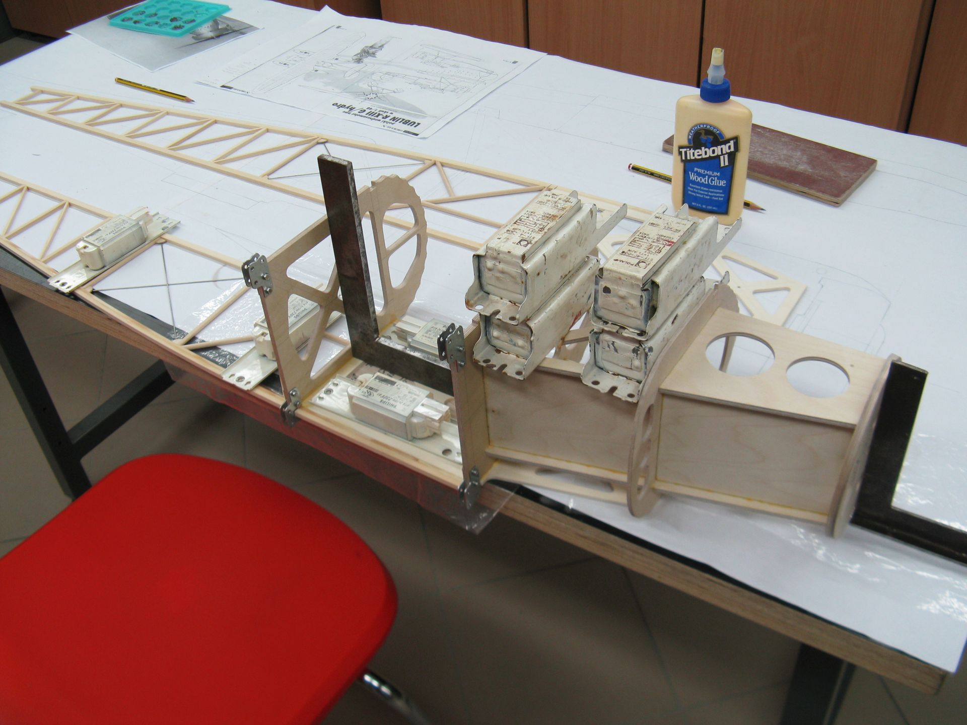

Początek prac nad kratownicami kadłuba.
r71.jpg [ 289.05 KiB | Przeglądane 17616 razy ]
r72.jpg [ 292.01 KiB | Przeglądane 17616 razy ]
r73.jpg [ 341.09 KiB | Przeglądane 17616 razy ]
r74.jpg [ 395.68 KiB | Przeglądane 17616 razy ]
r75.jpg [ 408.42 KiB | Przeglądane 17616 razy ]
PostNapisane: piątek, 16 listopada 2018, 15:40
Krzysiu, te okrągłe listwy jakie to drewno?
PostNapisane: piątek, 16 listopada 2018, 15:43
Posty: 1623
:) cytrynowe
PostNapisane: piątek, 16 listopada 2018, 15:47
Dziękuję. :)

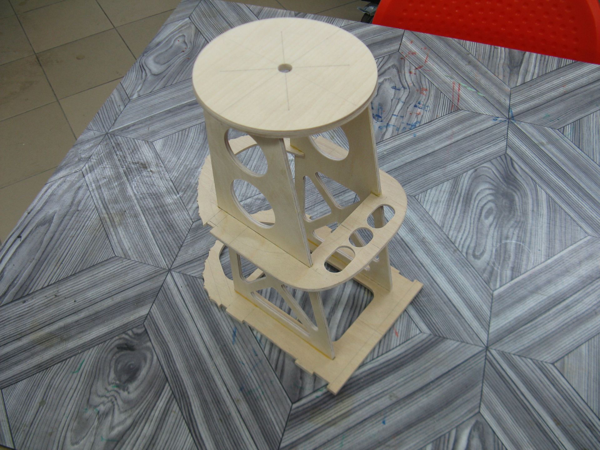

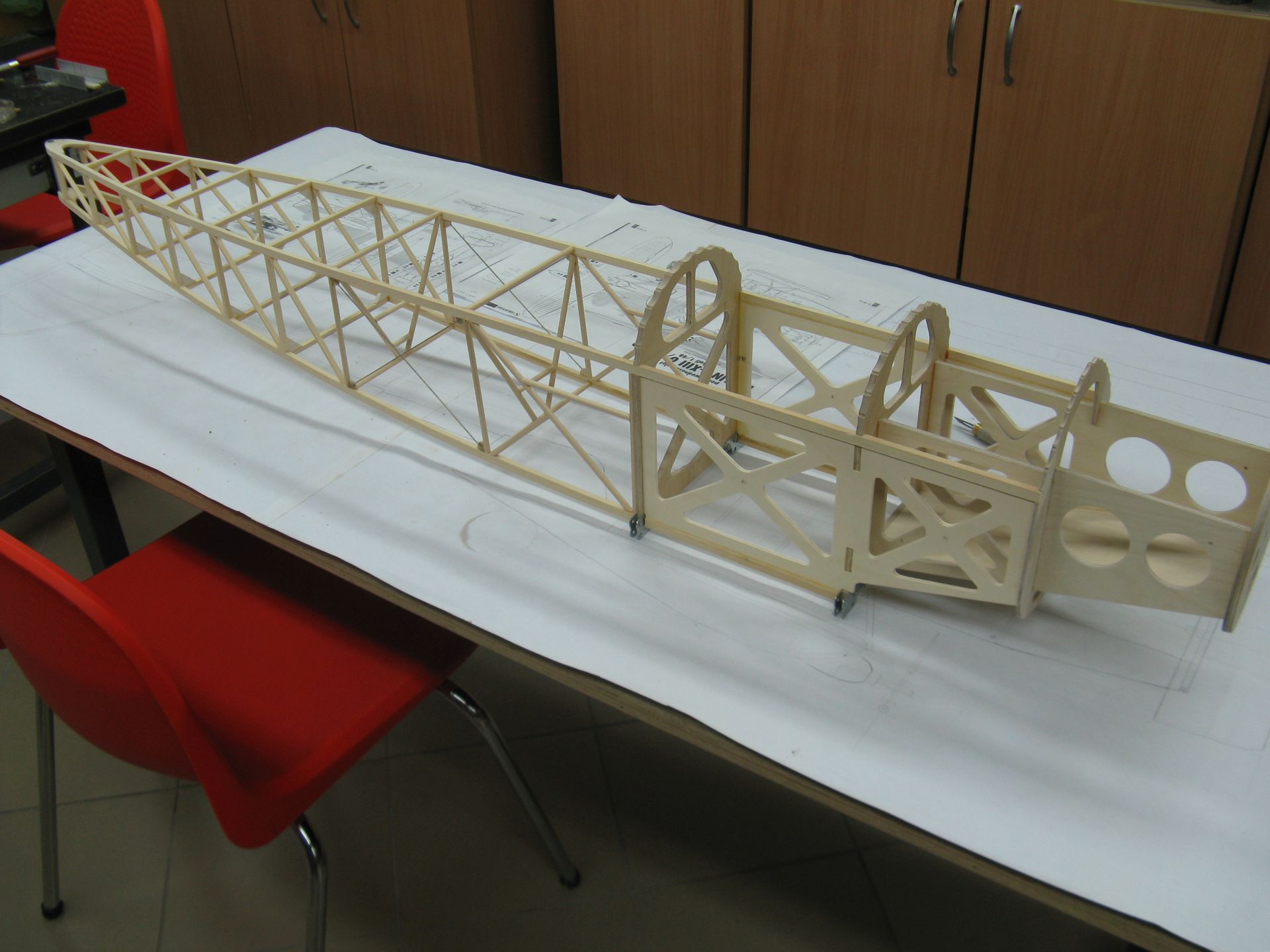

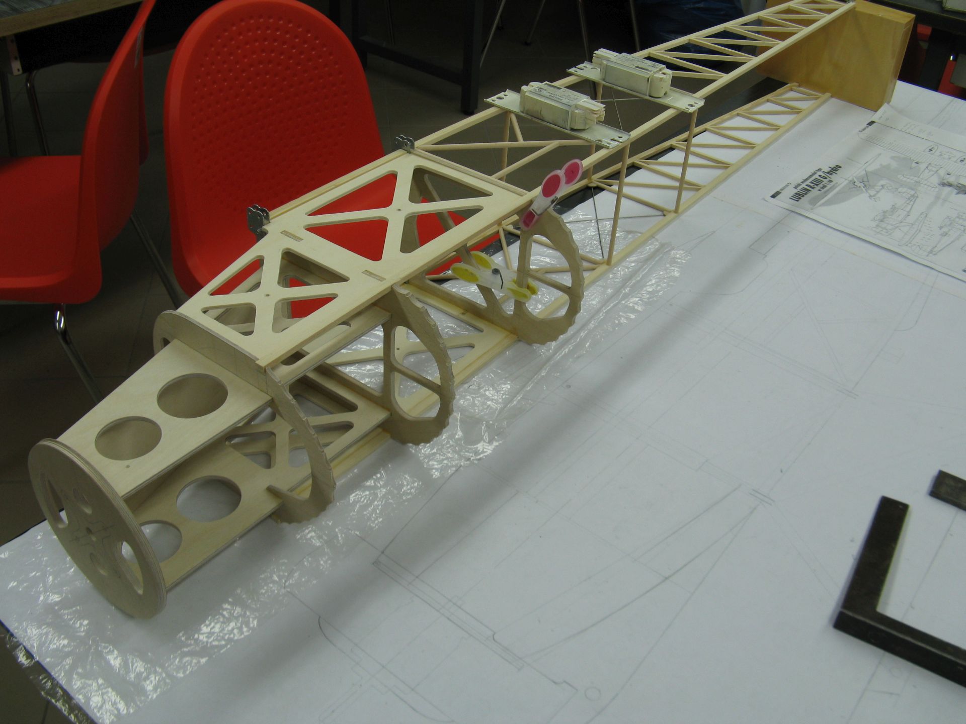

Trochę więcej kadłuba, na razie konstrukcja złożona na sucho.
r76.jpg [ 343.04 KiB | Przeglądane 17479 razy ]
r77.jpg [ 376.59 KiB | Przeglądane 17479 razy ]
r78.jpg [ 370.85 KiB | Przeglądane 17479 razy ]
r79.jpg [ 202.27 KiB | Przeglądane 17479 razy ]
r80.jpg [ 207.13 KiB | Przeglądane 17479 razy ]

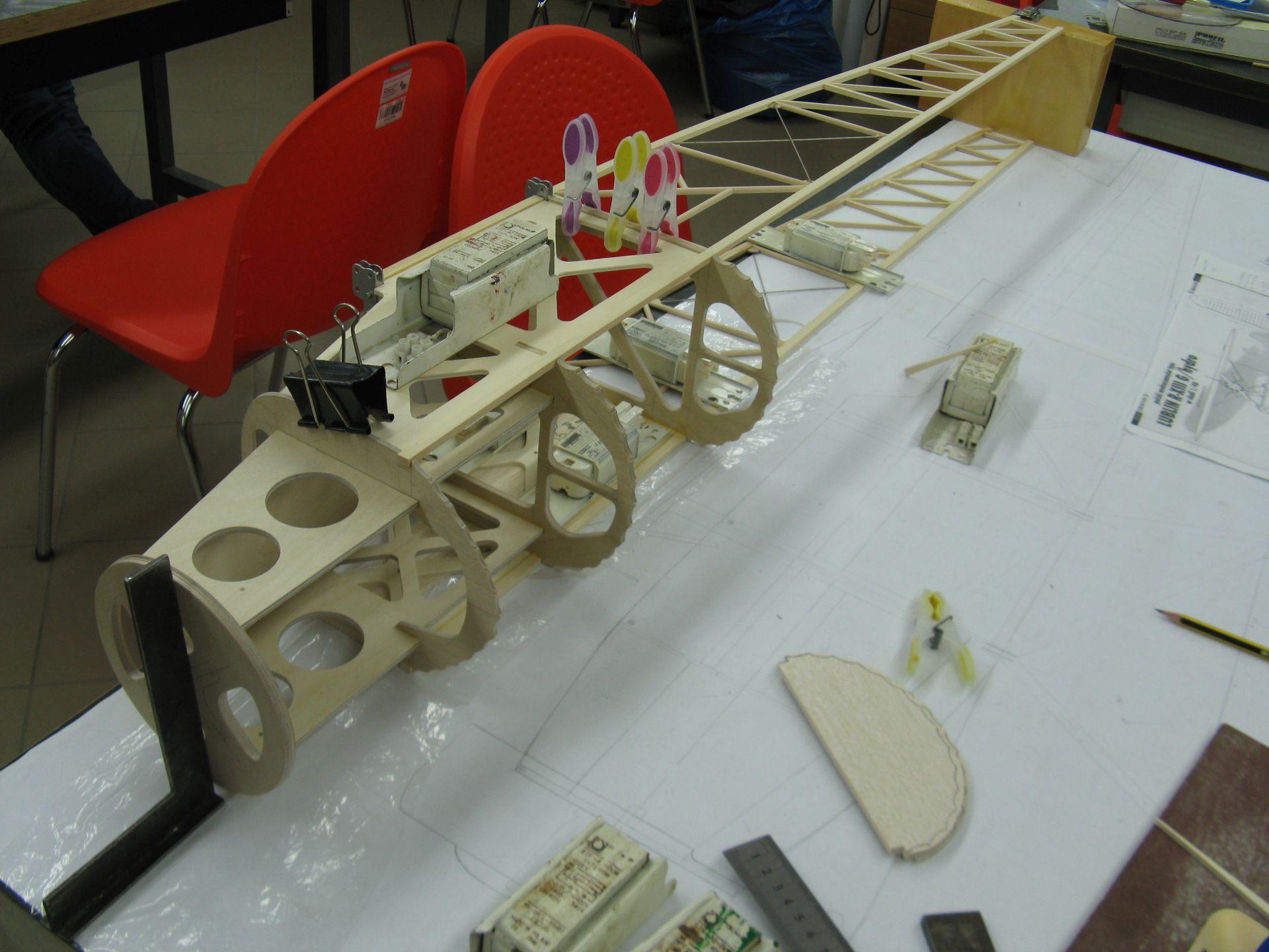

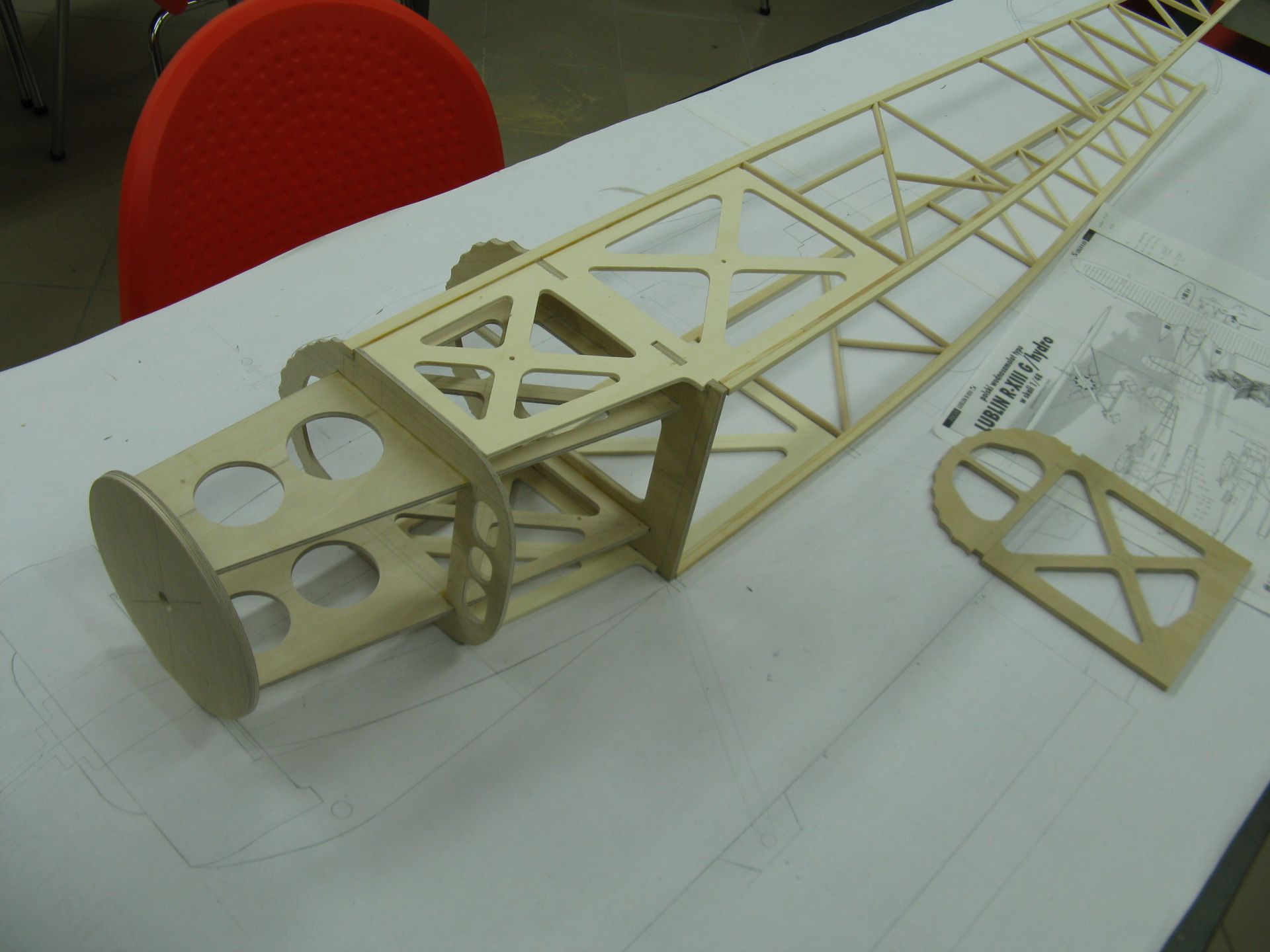

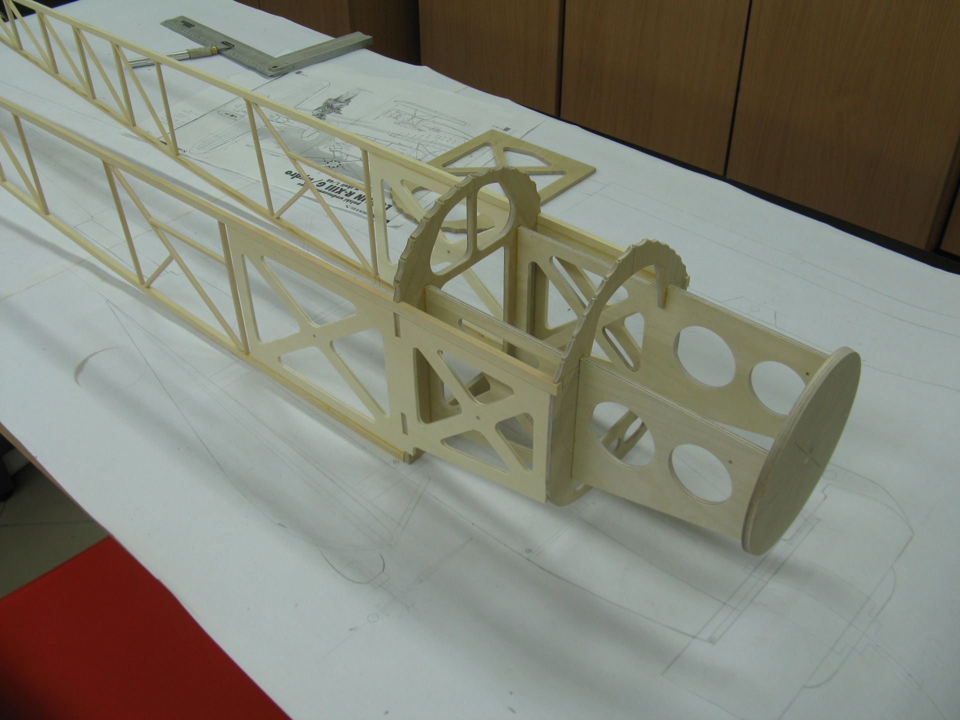

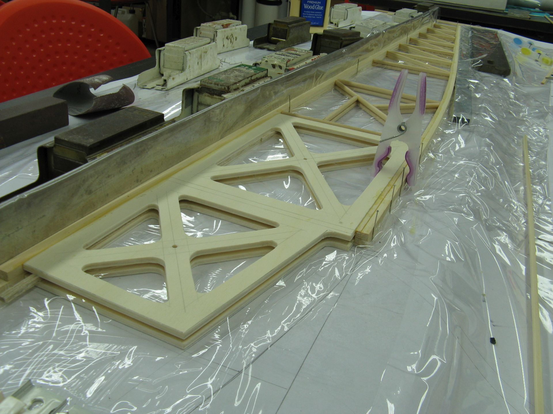

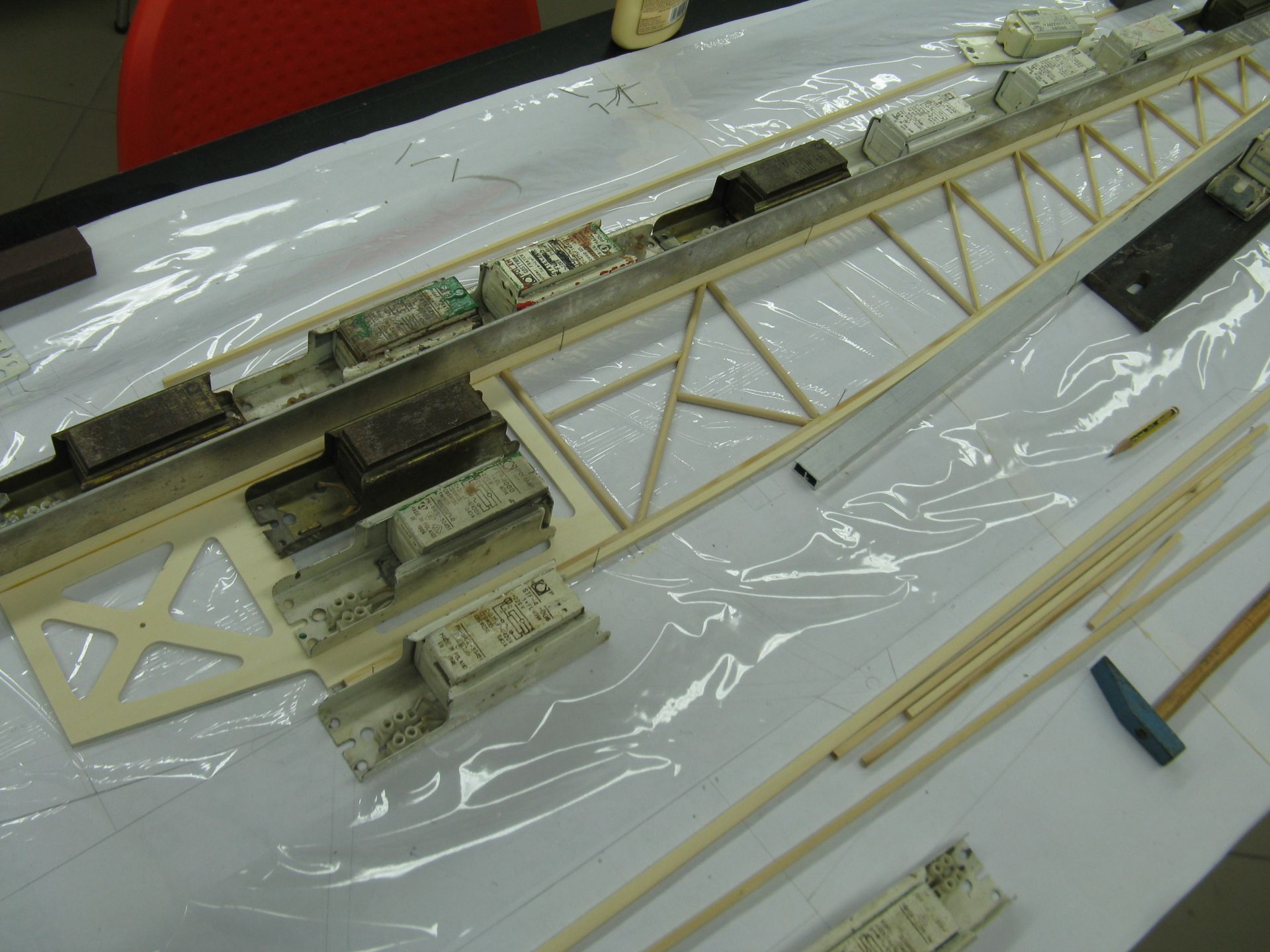

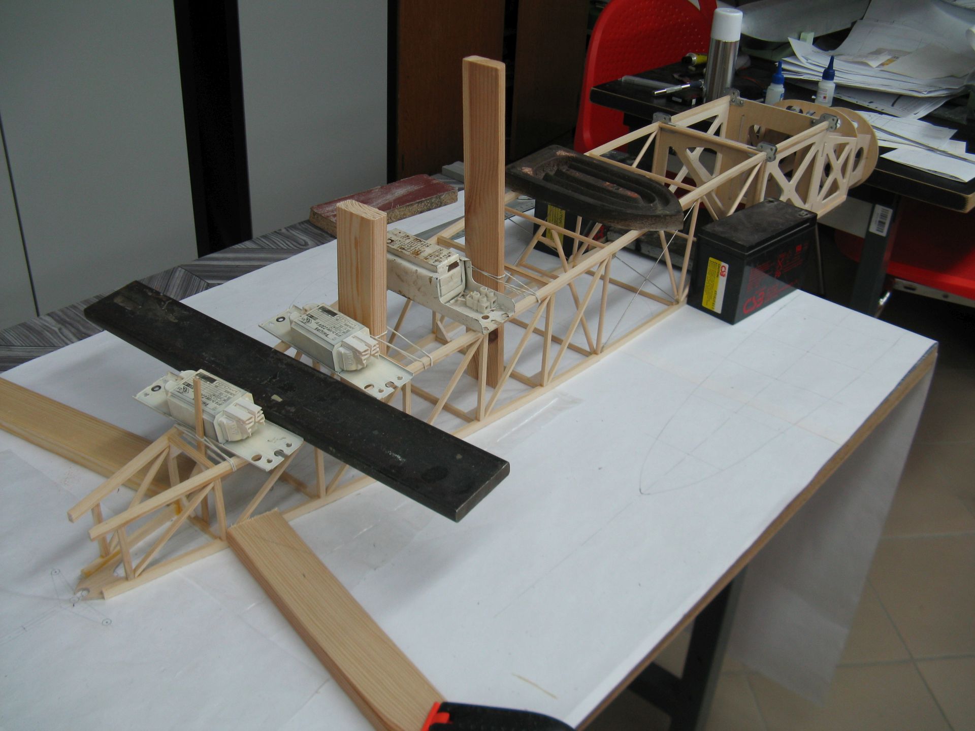

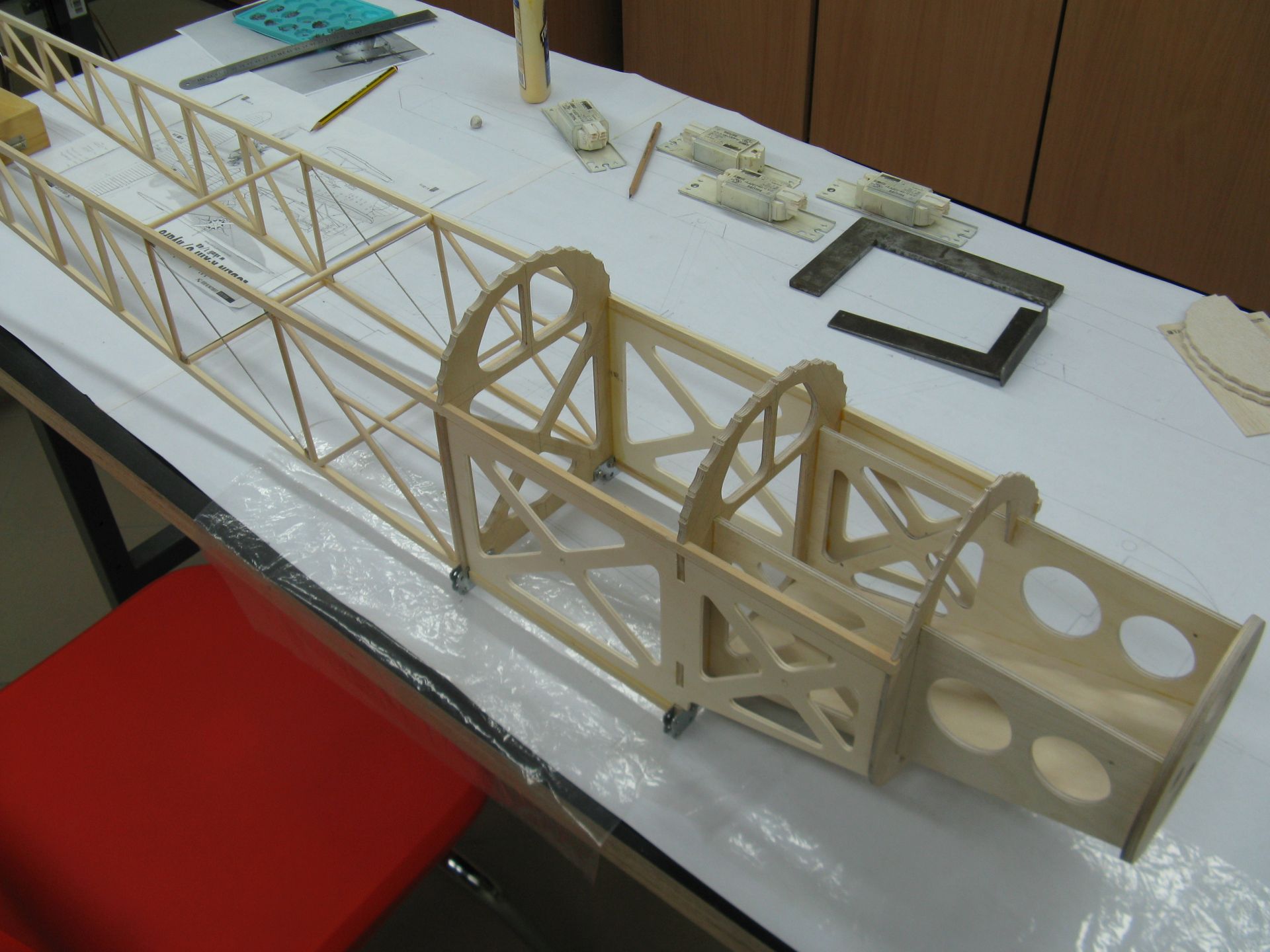

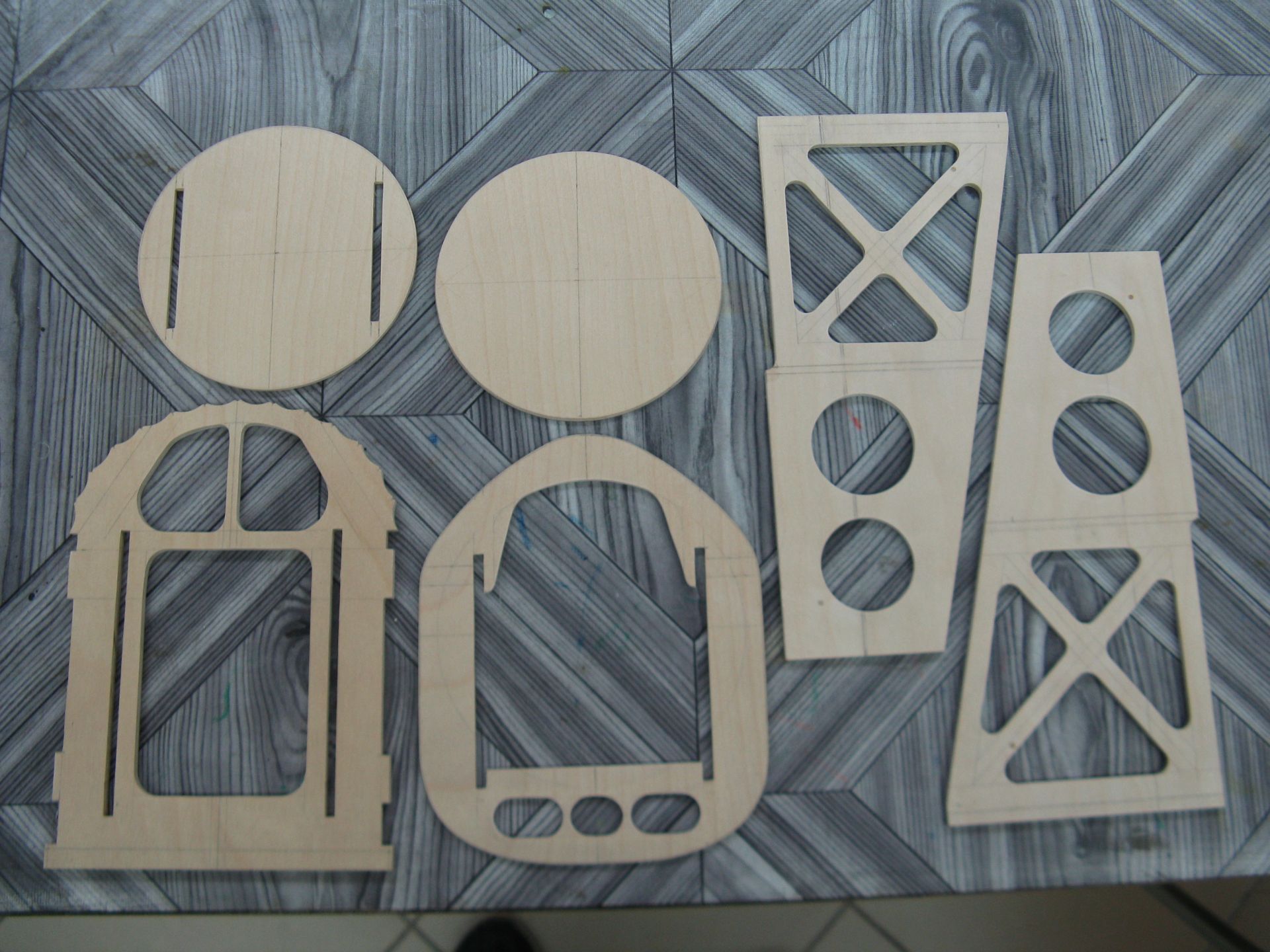

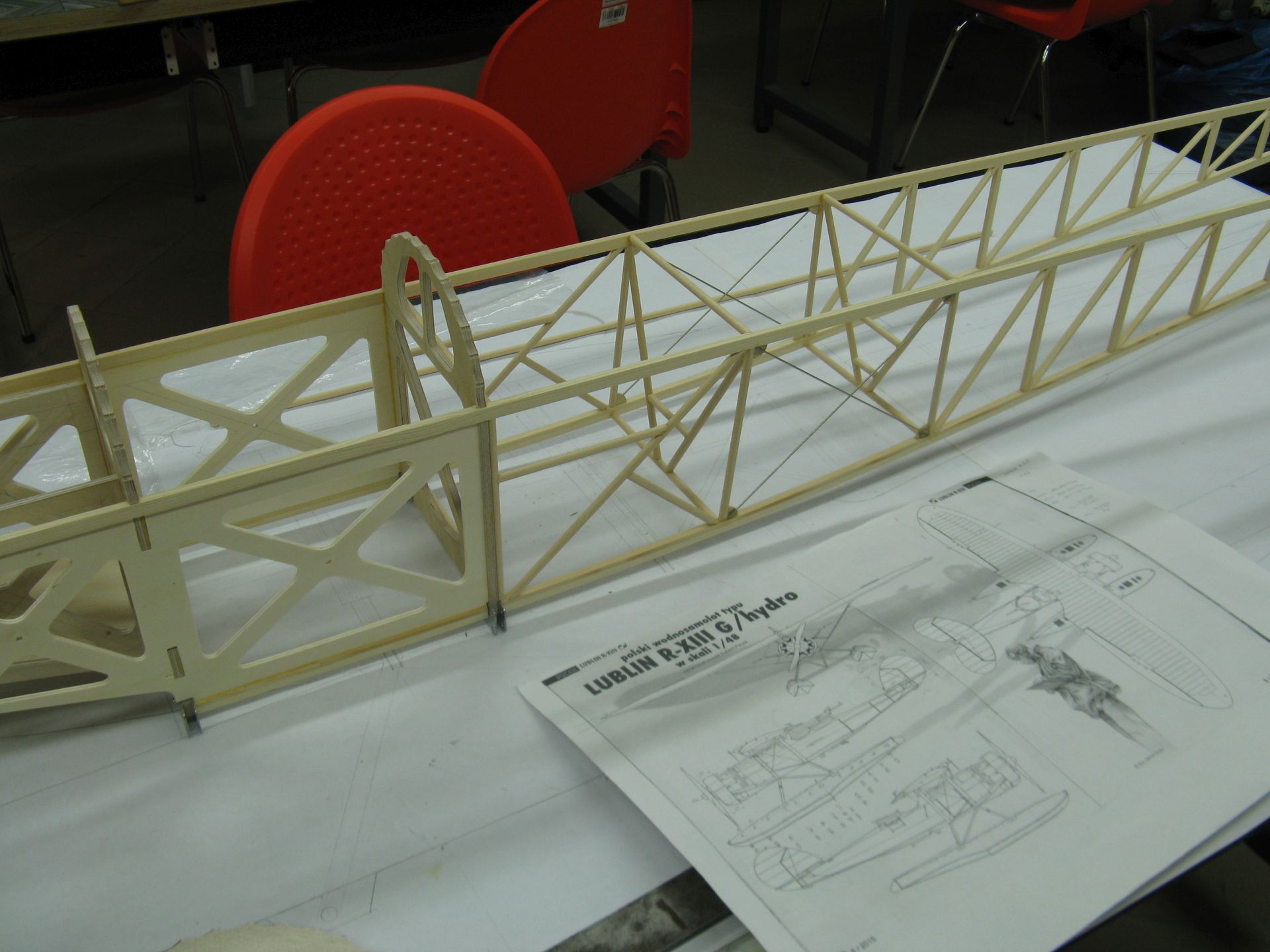

PostNapisane: środa, 28 listopada 2018, 17:33
Posty: 1623

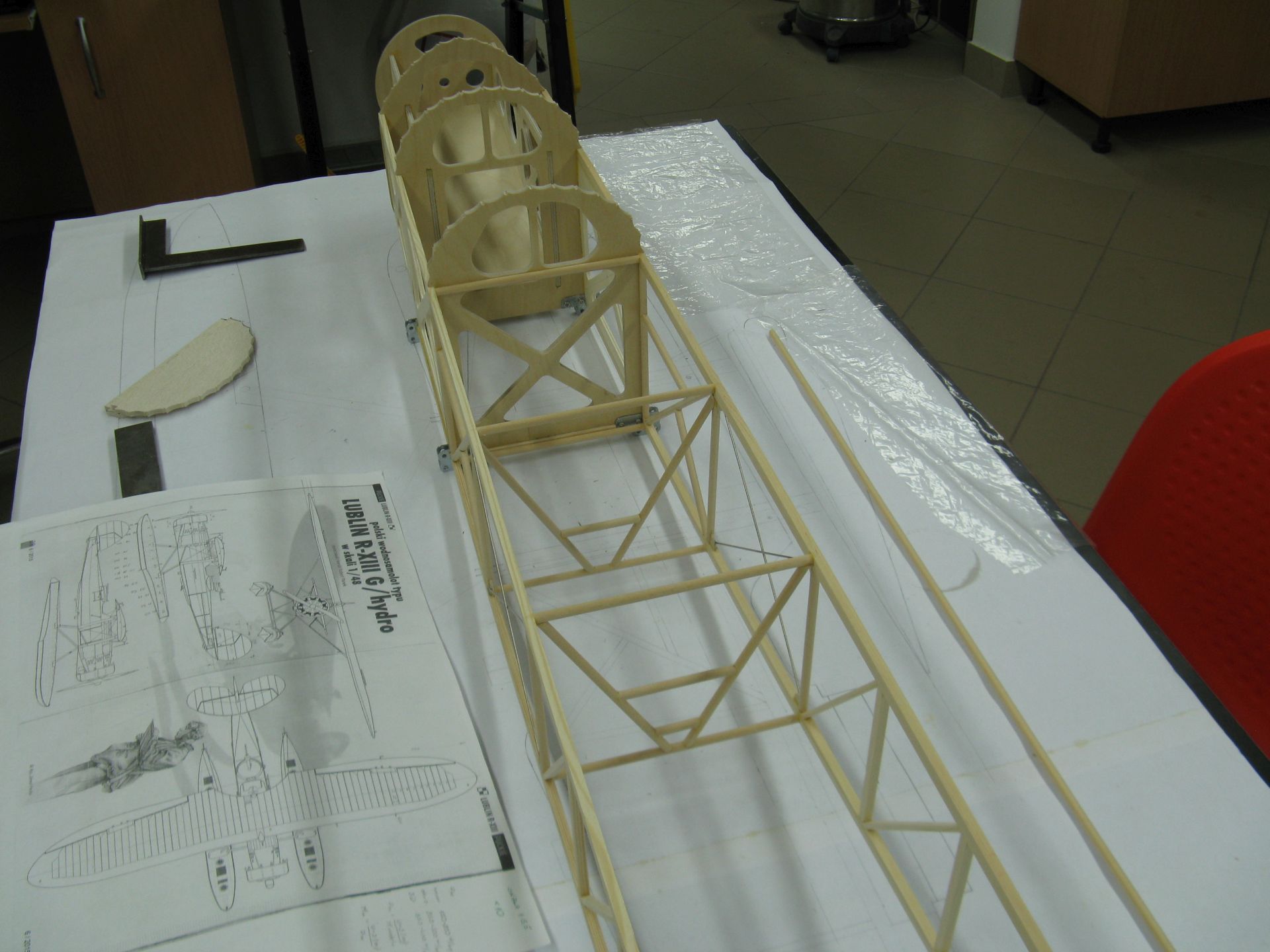

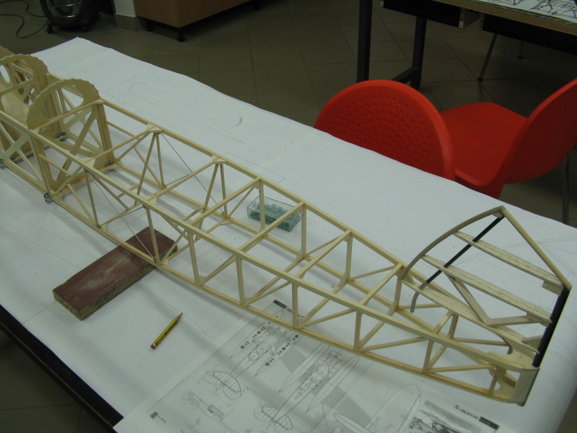

Klejenie kadłuba.
r81.jpg [ 259.44 KiB | Przeglądane 17368 razy ]
r82.jpg [ 228.49 KiB | Przeglądane 17368 razy ]
r83.jpg [ 239.49 KiB | Przeglądane 17368 razy ]
r84.jpg [ 240.91 KiB | Przeglądane 17368 razy ]
r85.jpg [ 261.98 KiB | Przeglądane 17368 razy ]
r86.jpg [ 237.81 KiB | Przeglądane 17368 razy ]
r87.jpg [ 240.53 KiB | Przeglądane 17368 razy ]

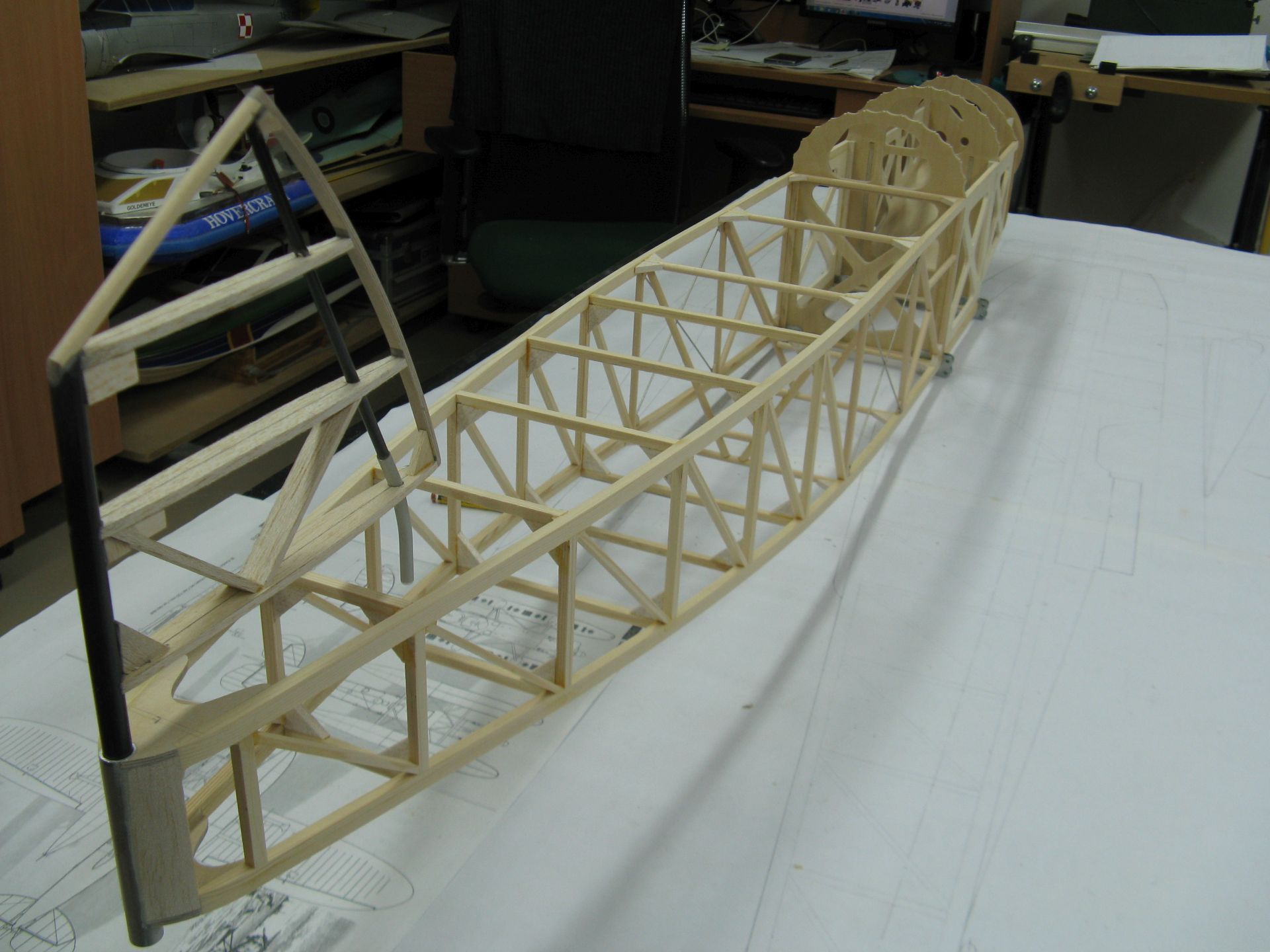

PostNapisane: czwartek, 29 listopada 2018, 03:17
Prawdziwe "makieciarstwo" i to tej najwyższej próby.
Nawet nowatorskie bym powiedział. Mądra robota.
Jakiś krasnoludek nawet linki już pozaplatał.
Czy te linki to pręciki węglowe? bo nie do końca da się podejrzeć na zdjęciach?
PostNapisane: czwartek, 29 listopada 2018, 10:36
Posty: 1623
Stefan, do tej najwyższej próby to jeszcze daleko, a te pręciki to drut stalowy 1mm, bo w oryginale też tam były druty.
PostNapisane: wtorek, 4 grudnia 2018, 12:49
Posty: 1623
Klejenie kadłuba ciąg dalszy.
r88.jpg [ 245.76 KiB | Przeglądane 17298 razy ]
r89.jpg [ 229.14 KiB | Przeglądane 17298 razy ]
r94.jpg [ 246.28 KiB | Przeglądane 17298 razy ]
r95.jpg [ 237.27 KiB | Przeglądane 17298 razy ]
PostNapisane: wtorek, 4 grudnia 2018, 19:32

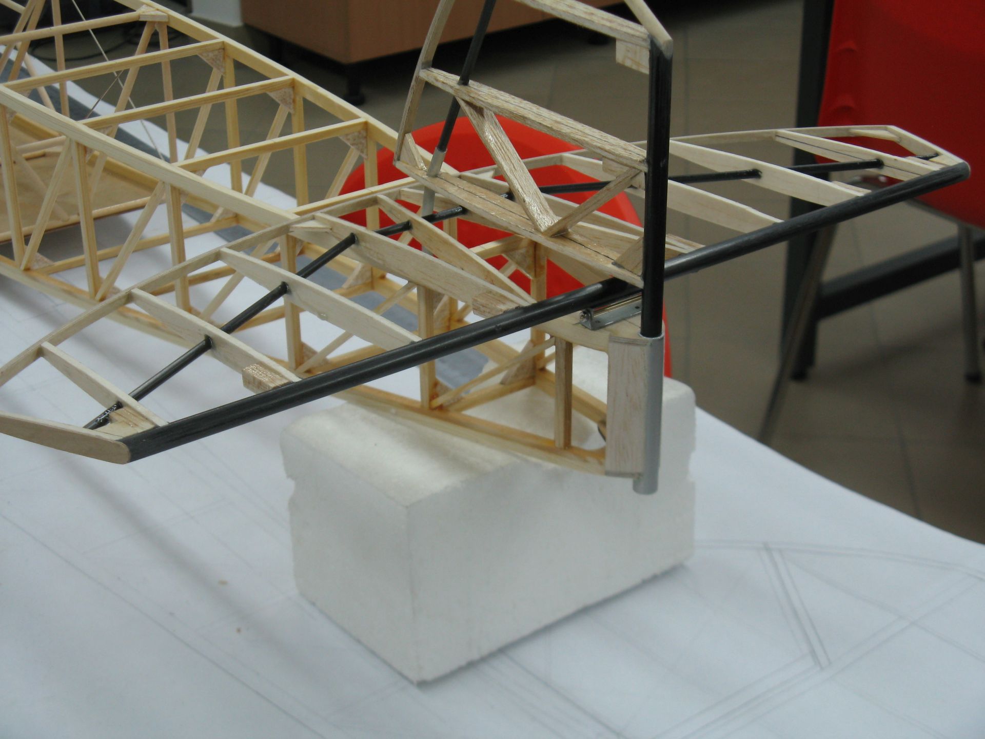

Przepraszam Krzysztof, ale "gnębi" mnie ten wężyk założony na rurkę węglową w stateczniku pionowym.
Do czego ma to służyć? :)
PostNapisane: wtorek, 4 grudnia 2018, 19:55
Posty: 1623
To nie jest wężyk. To jest pręt alu. fi 5mm i ma służyć do mocowania statecznika pionowego w kadłubie. Jeszcze ten element nie jest zrobiony, więc trudno to "zobaczyć". :D
PostNapisane: środa, 5 grudnia 2018, 06:40
Dziękuję.

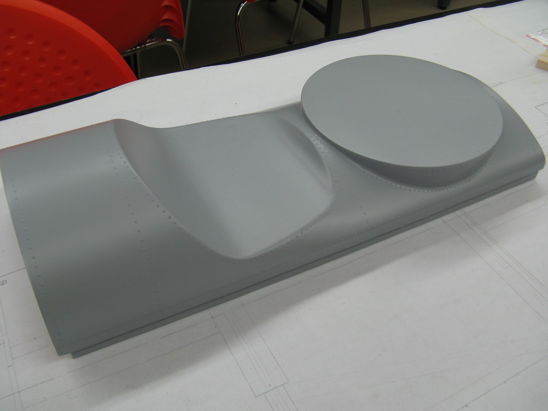

PostNapisane: środa, 5 grudnia 2018, 15:35
Posty: 1623

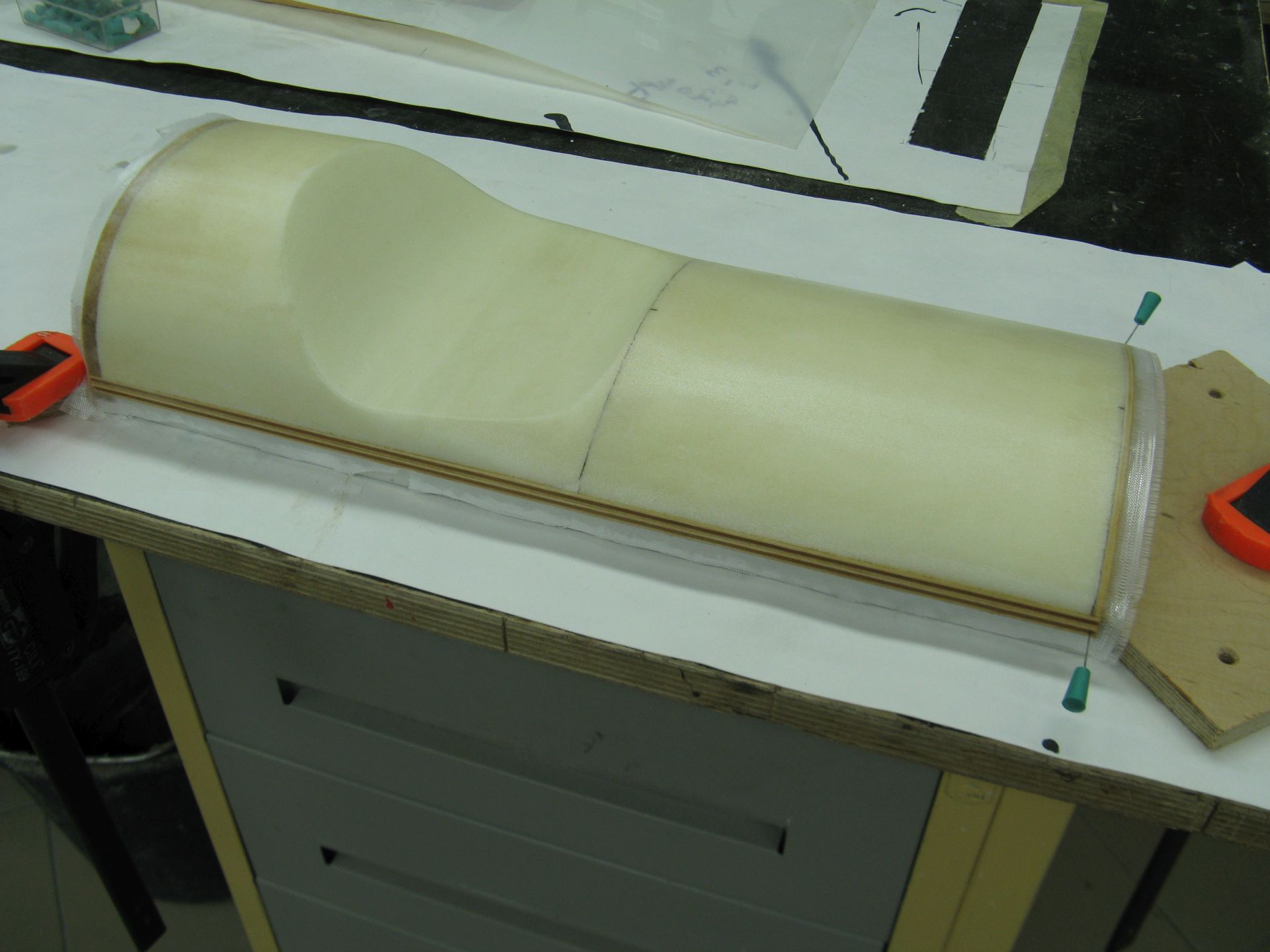

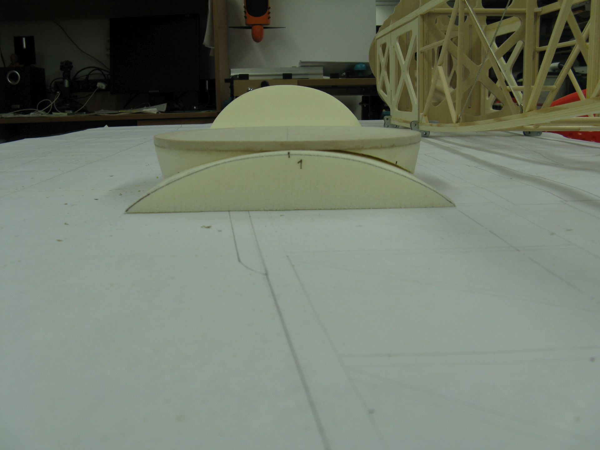

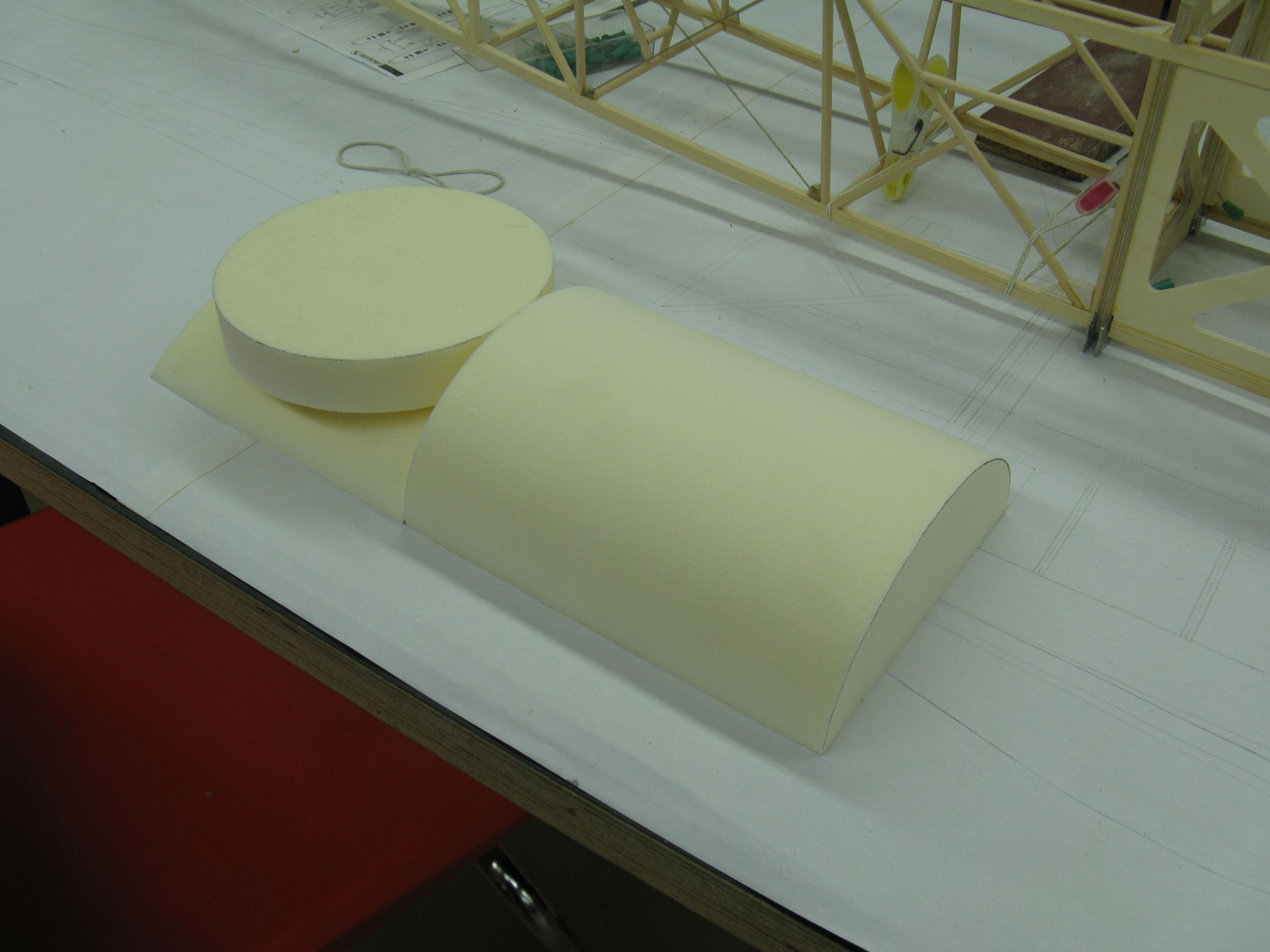

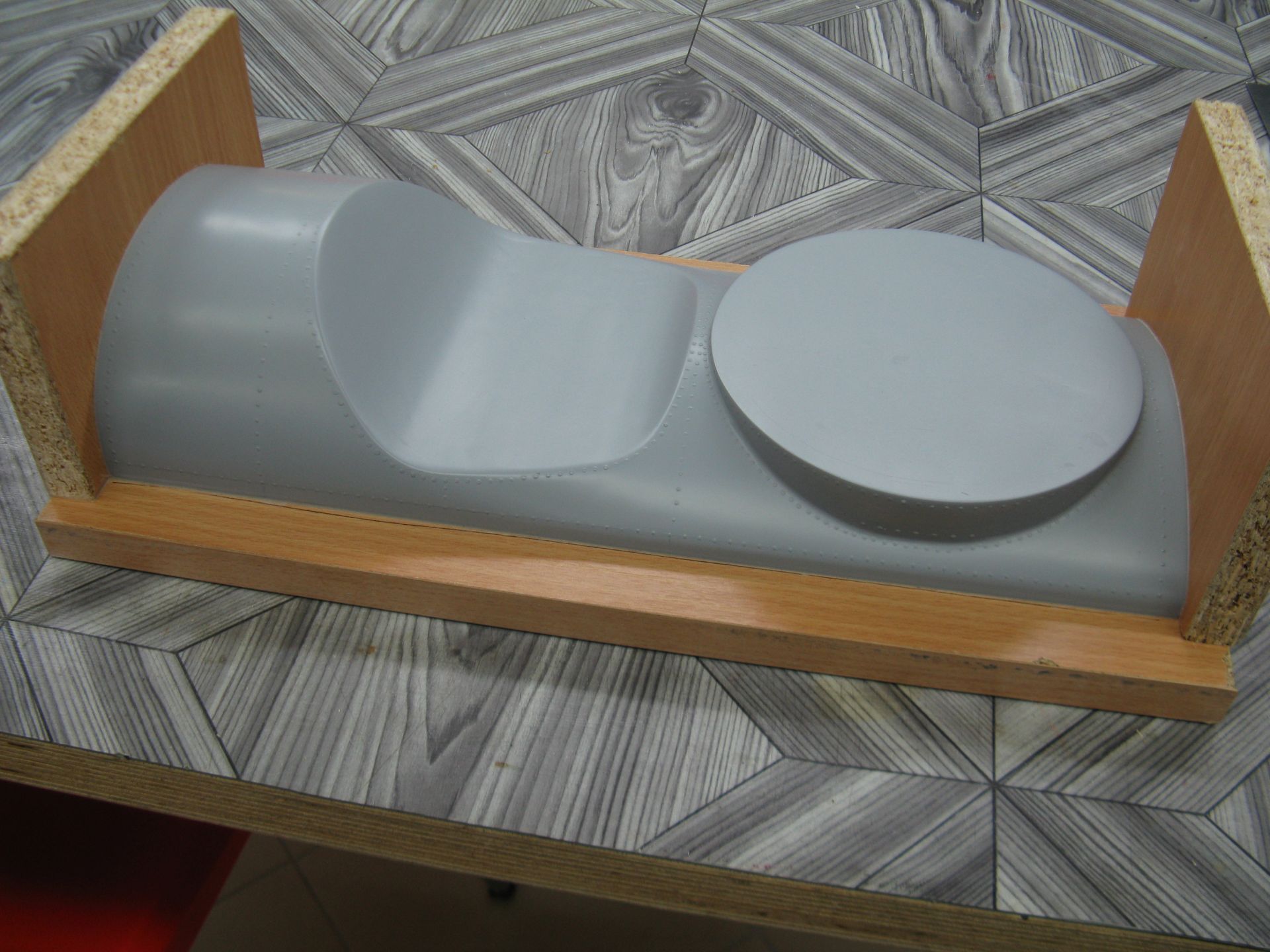

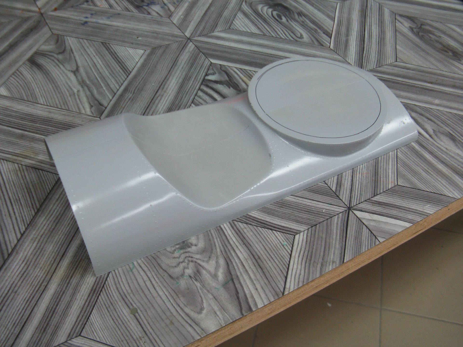

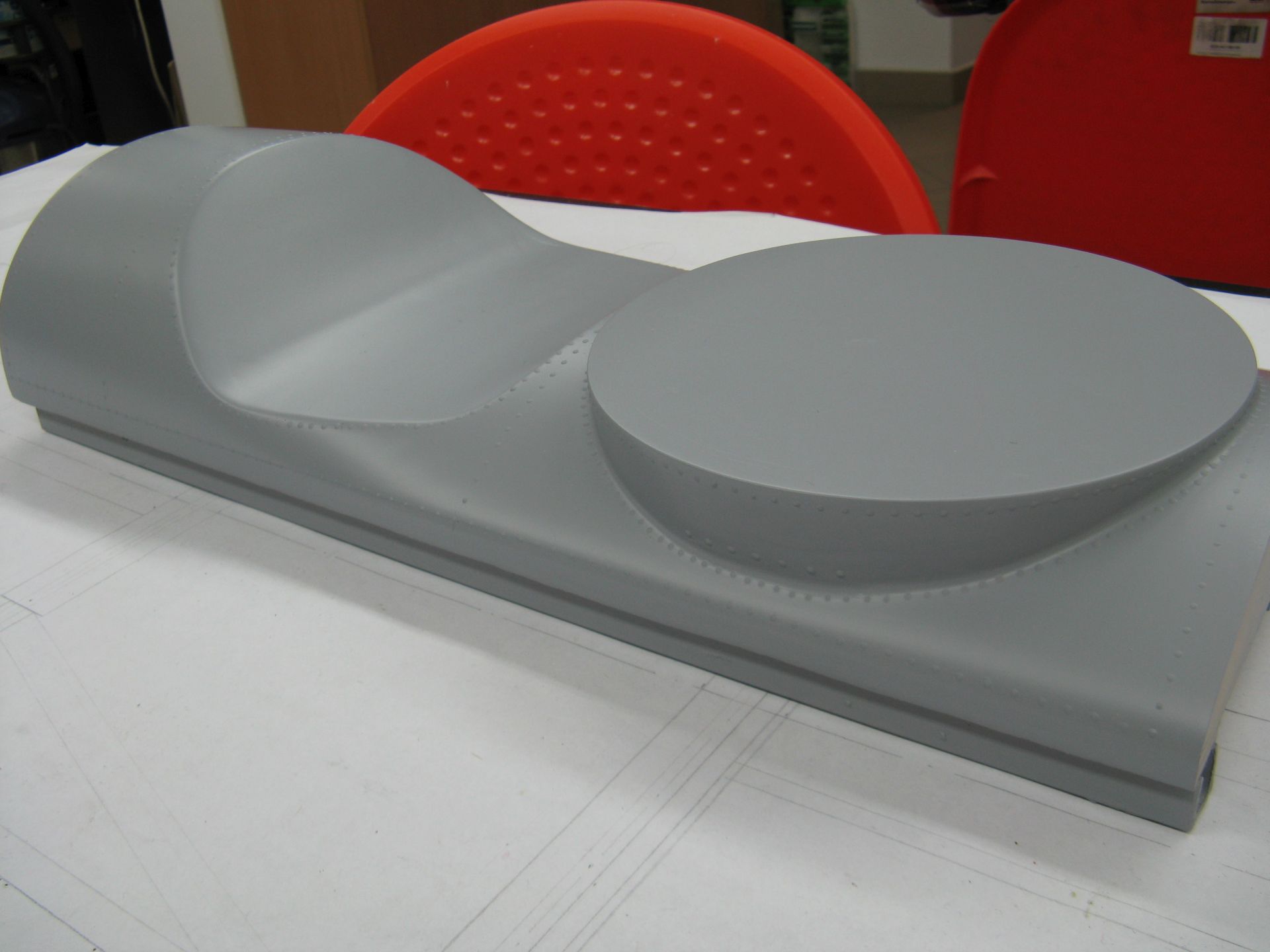

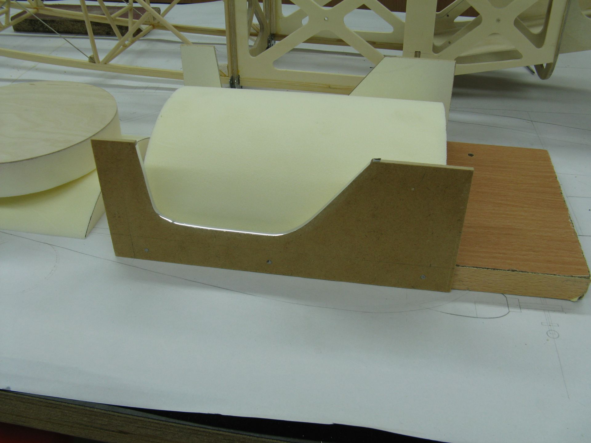

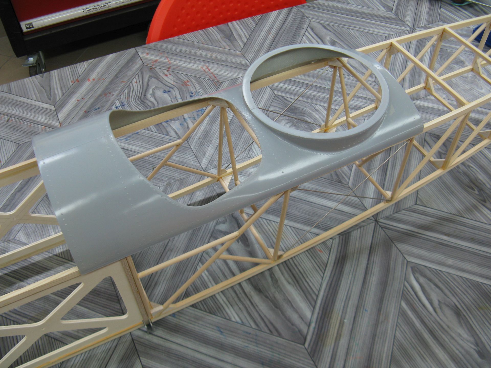

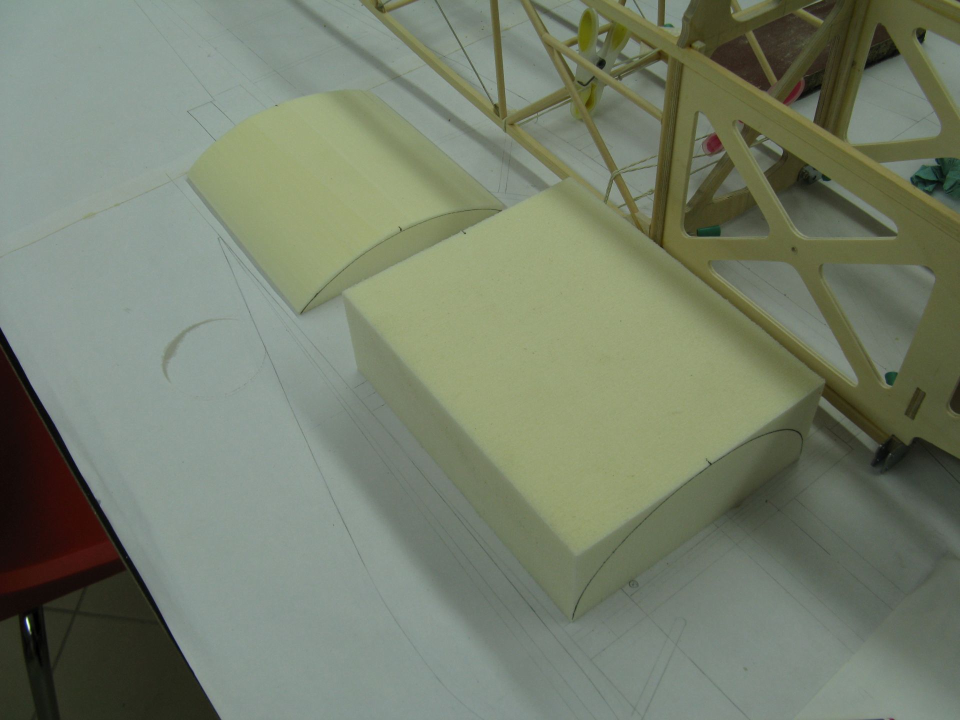

Prace nad kopytem kabiny.
r90.jpg [ 178.16 KiB | Przeglądane 17214 razy ]
r91.jpg [ 177.9 KiB | Przeglądane 17214 razy ]
r92.jpg [ 198.8 KiB | Przeglądane 17214 razy ]
r93.jpg [ 179.9 KiB | Przeglądane 17214 razy ]
r96.jpg [ 202.25 KiB | Przeglądane 17214 razy ]
r97.jpg [ 174.22 KiB | Przeglądane 17214 razy ]
r98.jpg [ 156.85 KiB | Przeglądane 17214 razy ]

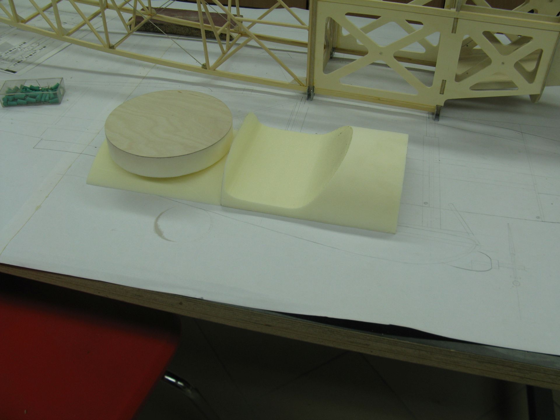

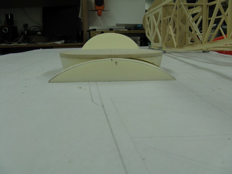

PostNapisane: czwartek, 13 grudnia 2018, 17:51
Posty: 1623
Kopyto przygotowane do zdjęcia formy.
r99.jpg [ 197.11 KiB | Przeglądane 17141 razy ]
r100.jpg [ 140.16 KiB | Przeglądane 17141 razy ]
r101.jpg [ 140.58 KiB | Przeglądane 17141 razy ]

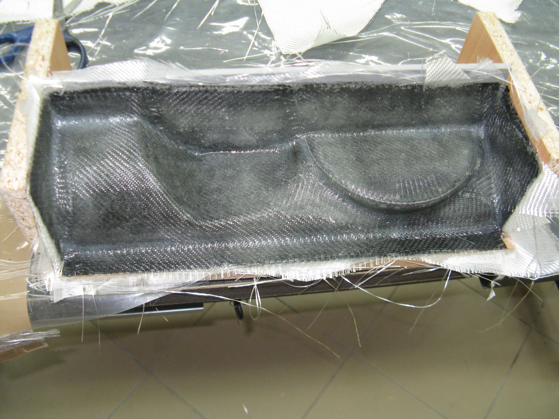

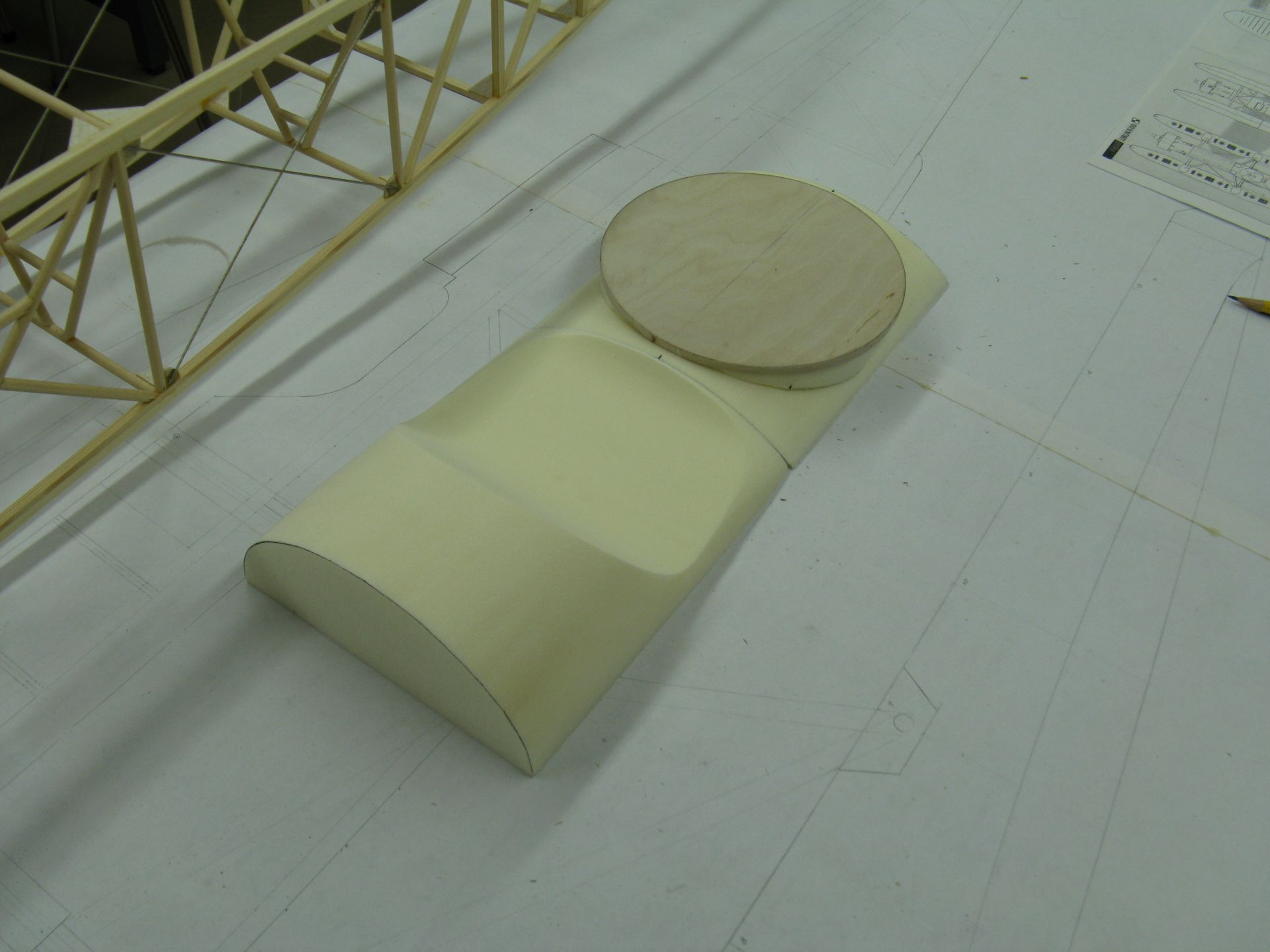

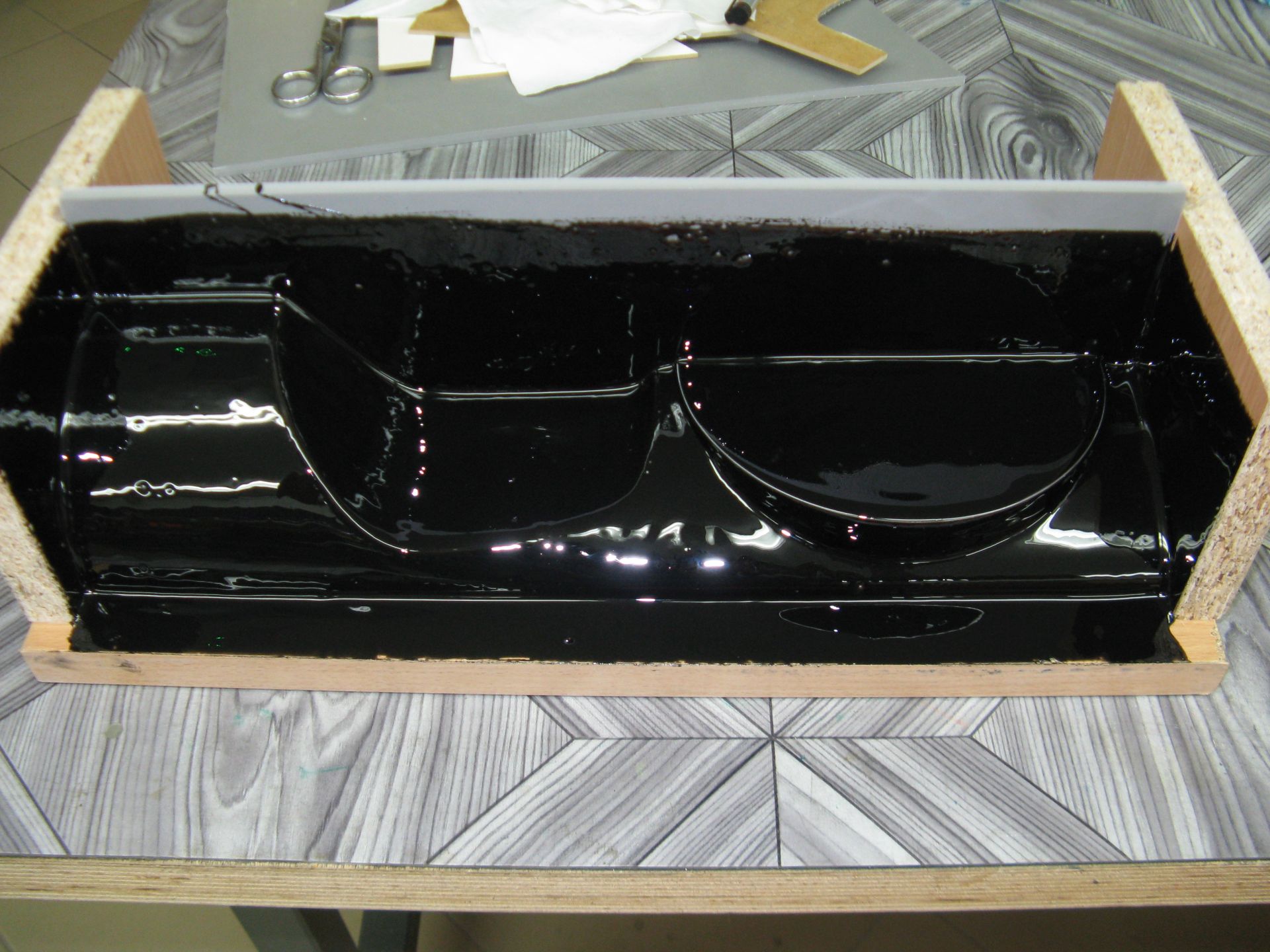

PostNapisane: wtorek, 18 grudnia 2018, 18:43
Posty: 1623

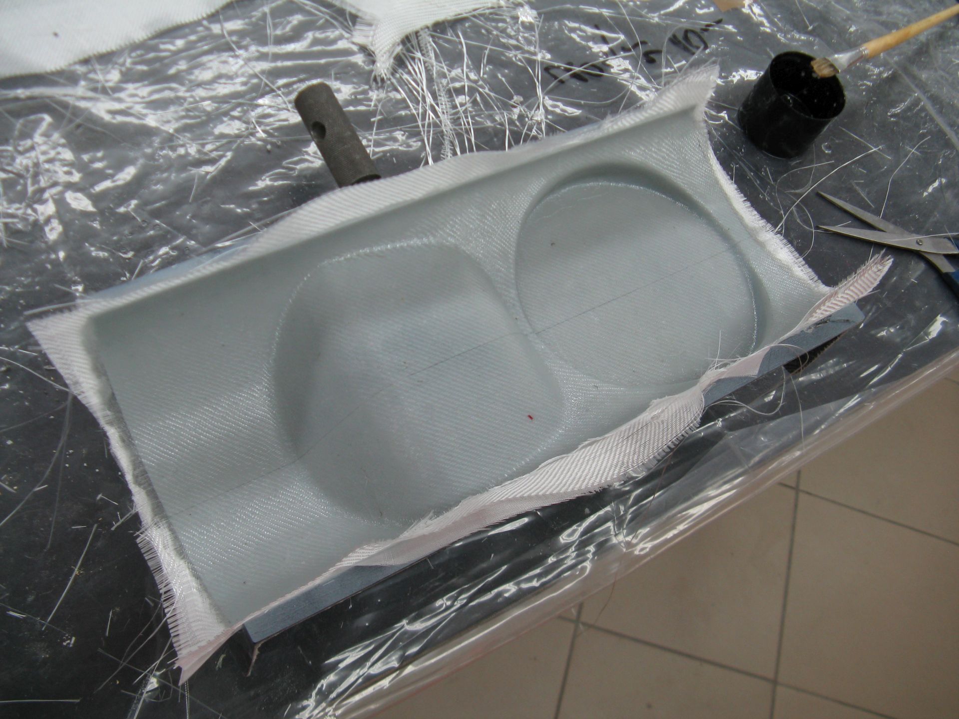

Połówka formy.

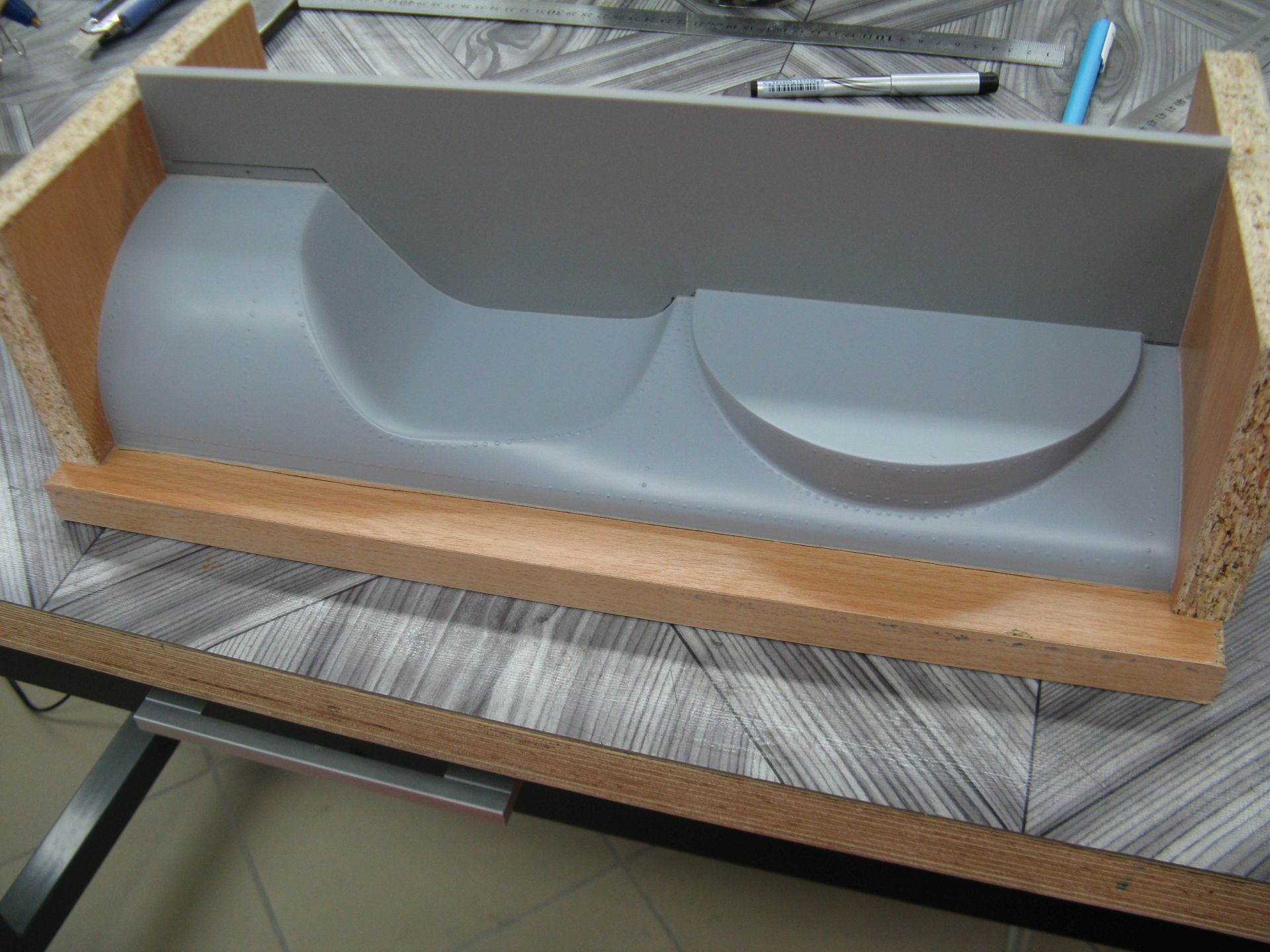

r102.jpg [ 304.33 KiB | Przeglądane 17070 razy ]
r103.jpg [ 294 KiB | Przeglądane 17070 razy ]
r104.jpg [ 333.32 KiB | Przeglądane 17070 razy ]
r105.jpg [ 437.98 KiB | Przeglądane 17070 razy ]
PostNapisane: wtorek, 18 grudnia 2018, 20:00

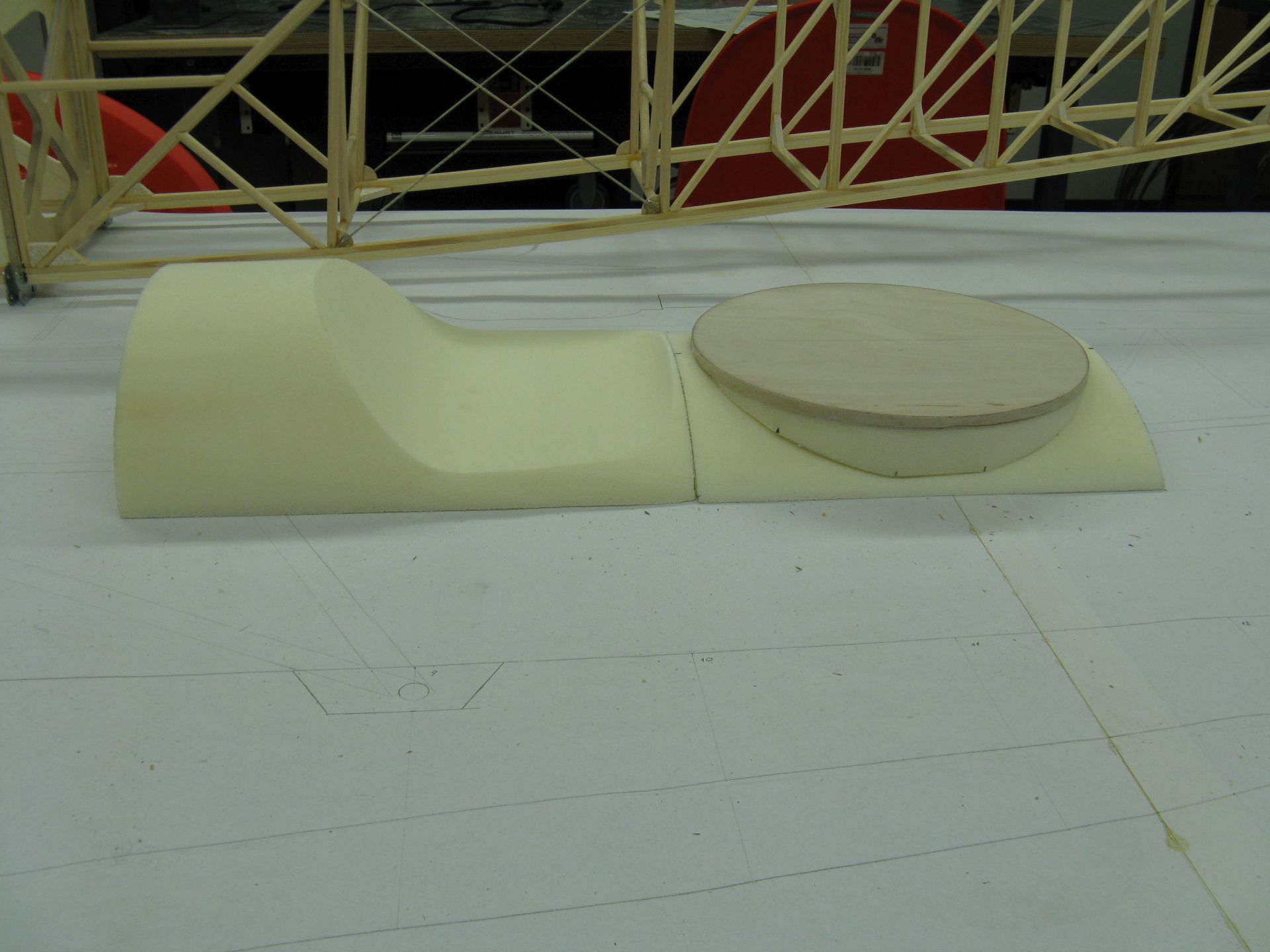

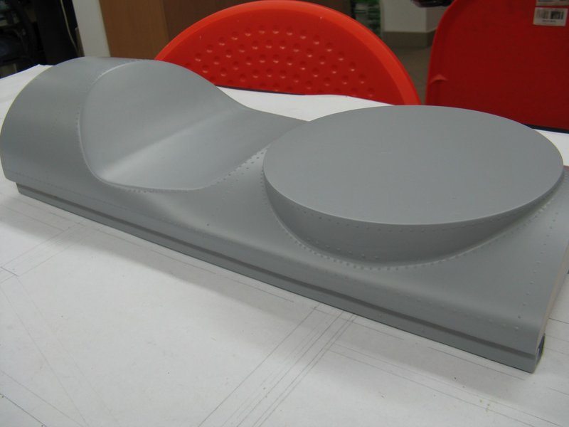

Tym razem taki podział.
Nie "wyciągnął" by się ten walec?
PostNapisane: wtorek, 18 grudnia 2018, 20:09
Posty: 1623
Ten walec ma ujemne kąty i klinowałby się w formie.
Zobacz zdjęcie r98 .
PostNapisane: wtorek, 18 grudnia 2018, 22:08
Dzięki.
Wszystko jasne.

Wyrób schnie w formie.
r106.jpg [ 324.72 KiB | Przeglądane 16998 razy ]
PostNapisane: sobota, 22 grudnia 2018, 18:44
Posty: 1623
Odformowany element kadłuba.

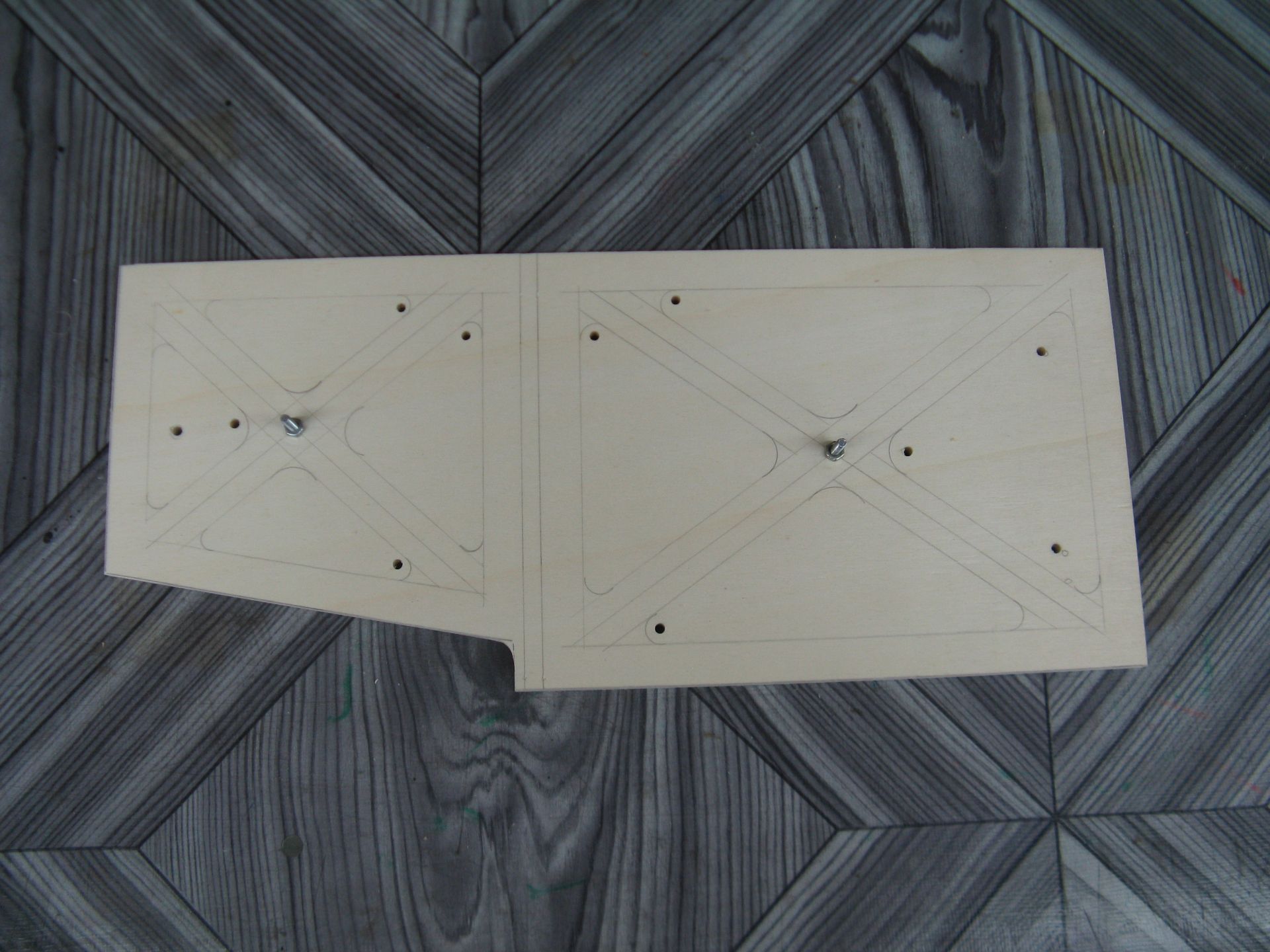

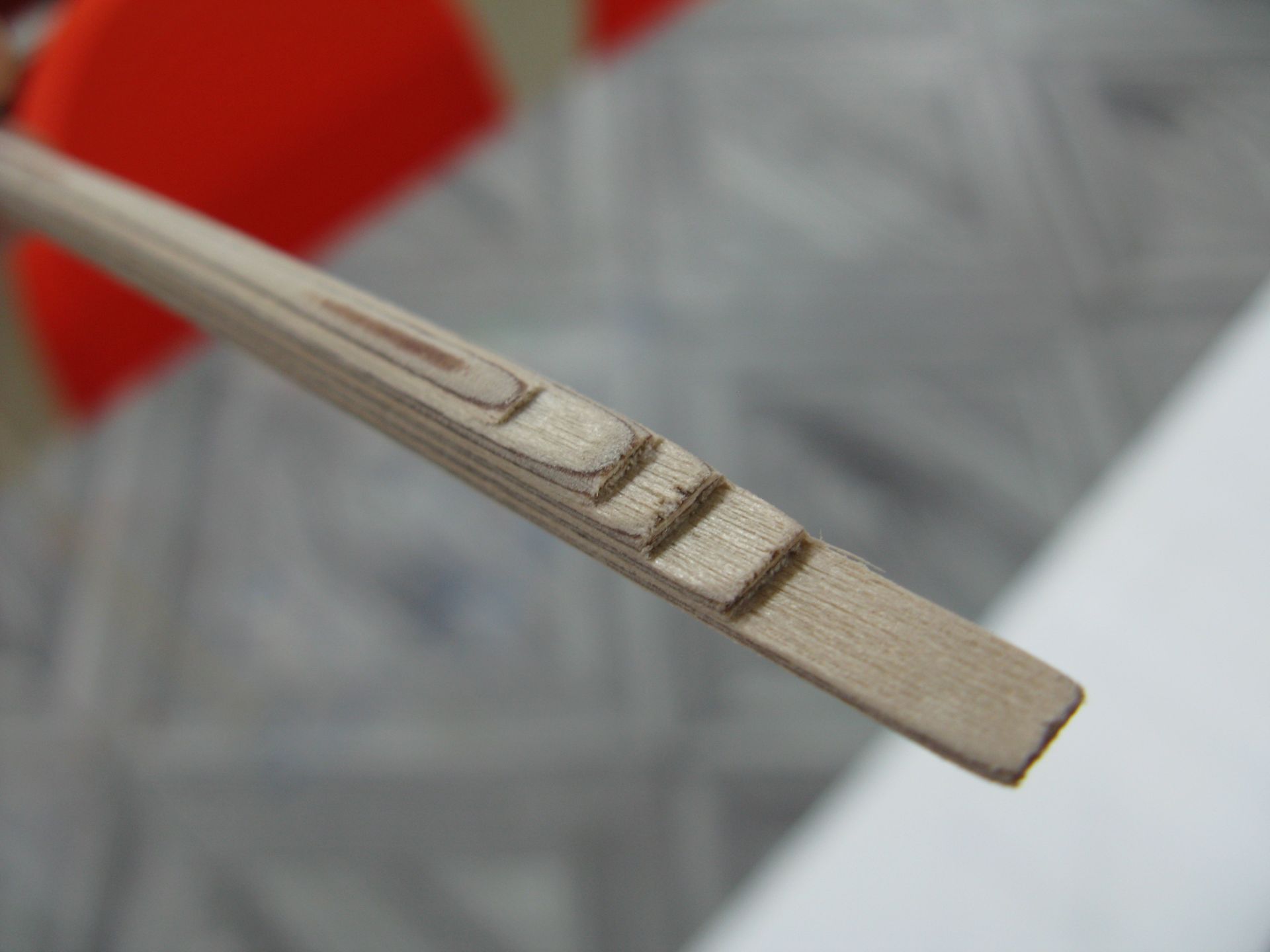

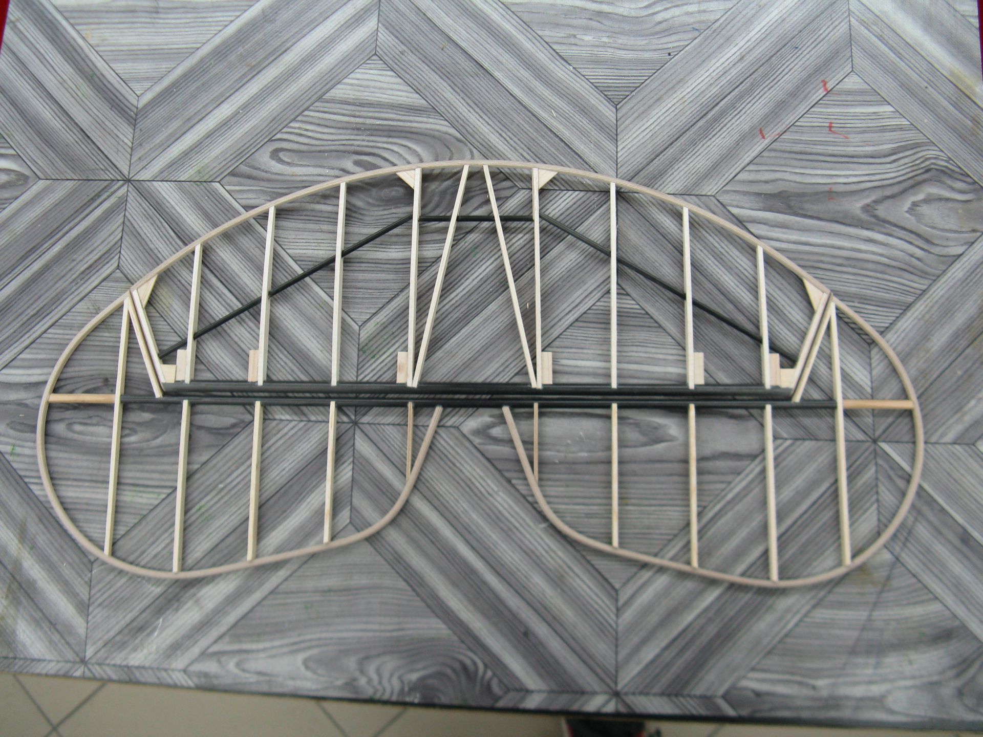

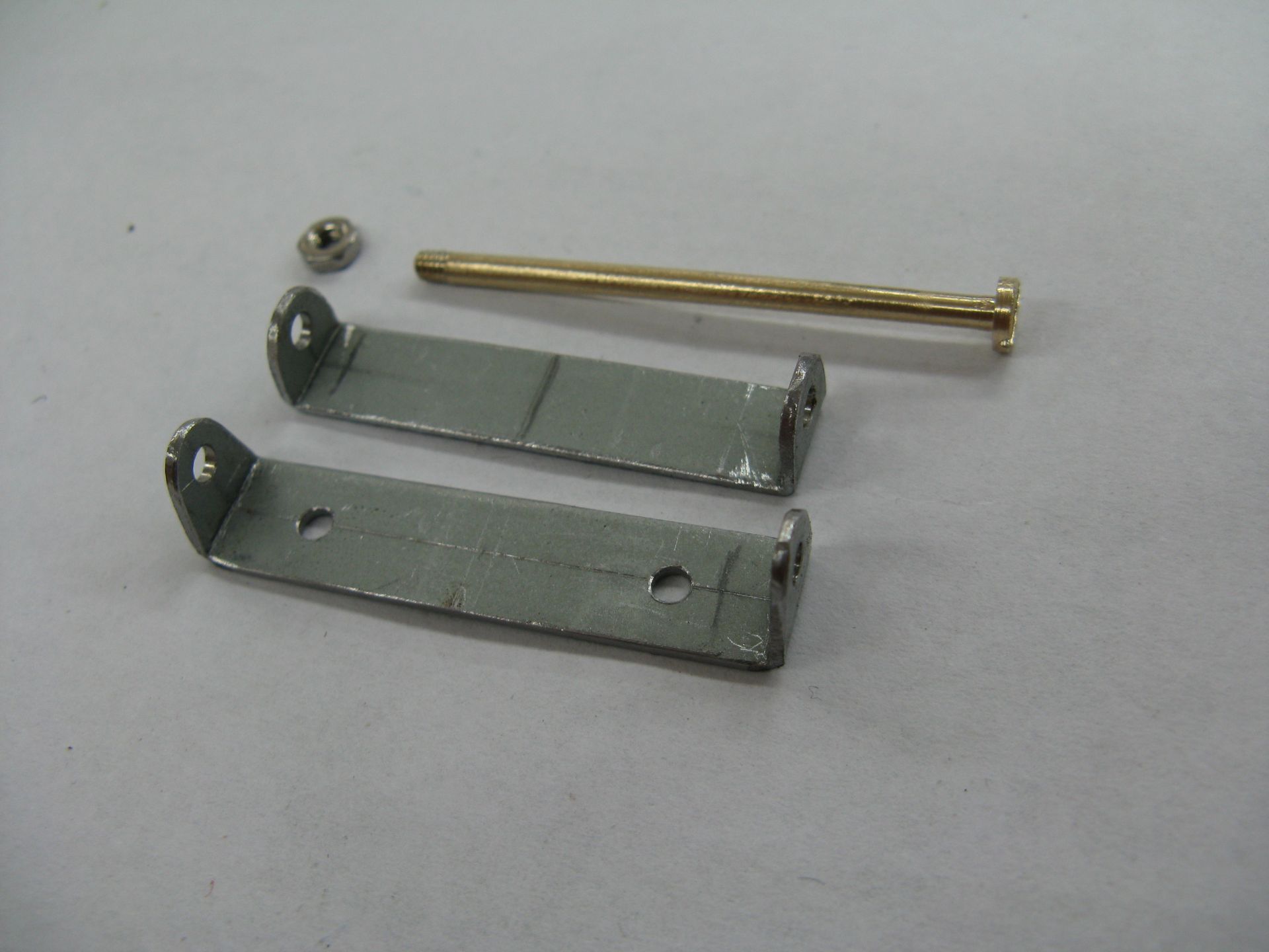

PostNapisane: czwartek, 3 stycznia 2019, 14:25
Posty: 1623

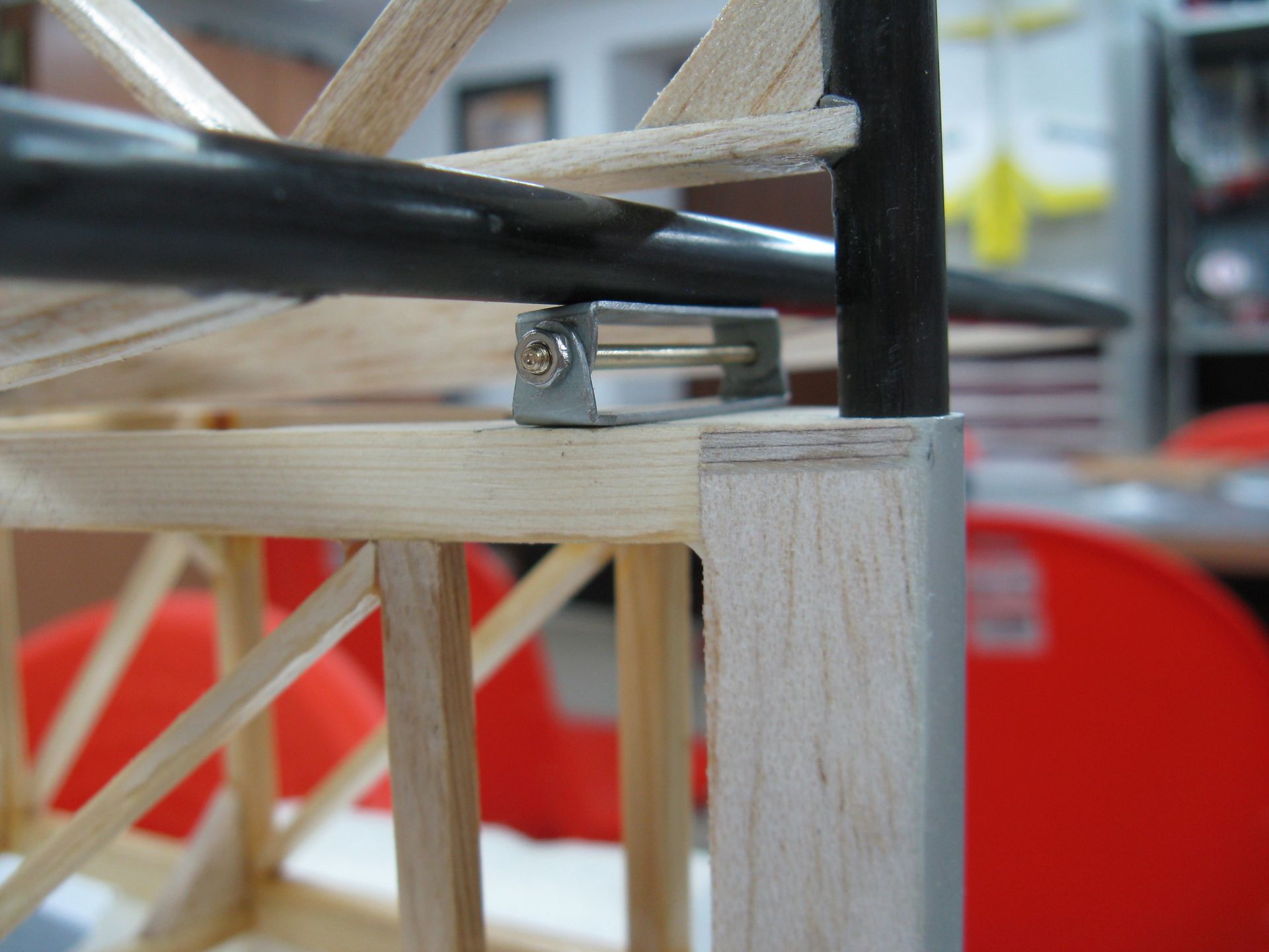

Zawias statecznika poziomego.
r111.jpg [ 168.55 KiB | Przeglądane 16798 razy ]
r112.jpg [ 210.02 KiB | Przeglądane 16798 razy ]
r113.jpg [ 230.69 KiB | Przeglądane 16798 razy ]
PostNapisane: czwartek, 3 stycznia 2019, 16:13
Posty: 6493
Z ciekawości pytam, jak zmusisz śrubkę do nieodkręcania się?
PostNapisane: czwartek, 3 stycznia 2019, 16:34
Posty: 1623
klejem, zawsze tak robię :)
PostNapisane: czwartek, 3 stycznia 2019, 17:59
Posty: 6493
Sprytnie
