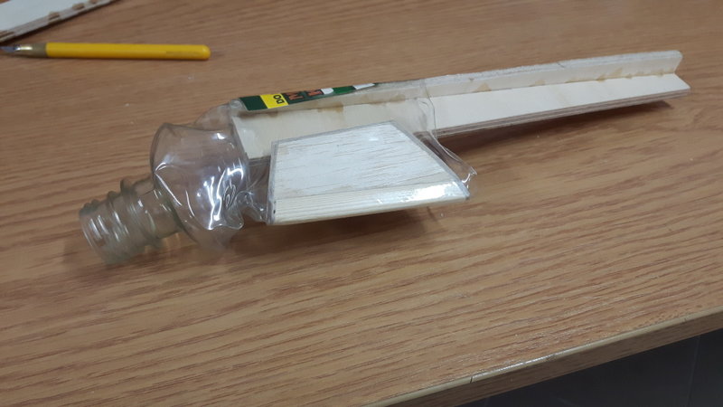

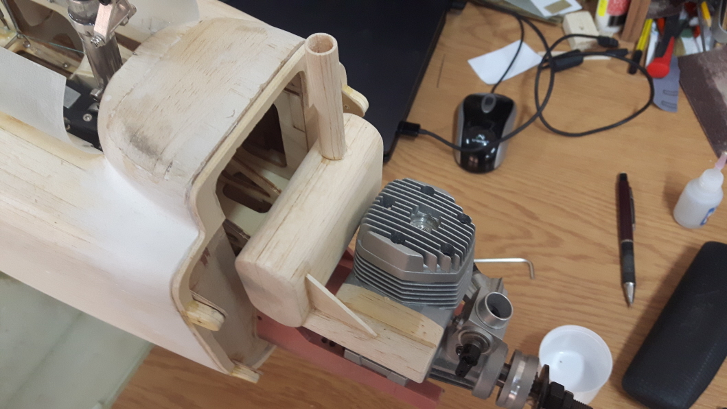

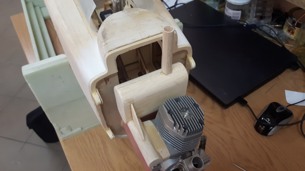

Drewnianych elektrod nie było, to sobie pokleiłem na CA :P .
363.jpg [ 276.34 KiB | Przeglądane 15355 razy ]
364.jpg [ 303.79 KiB | Przeglądane 15355 razy ]
365.jpg [ 274.29 KiB | Przeglądane 15355 razy ]
366.jpg [ 251.34 KiB | Przeglądane 15355 razy ]

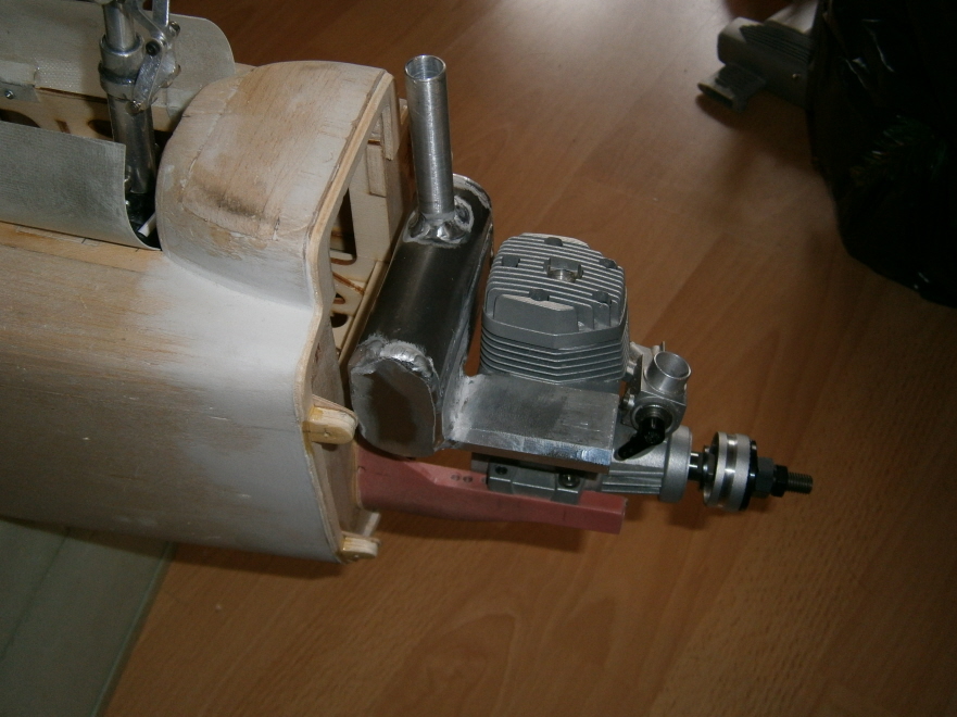

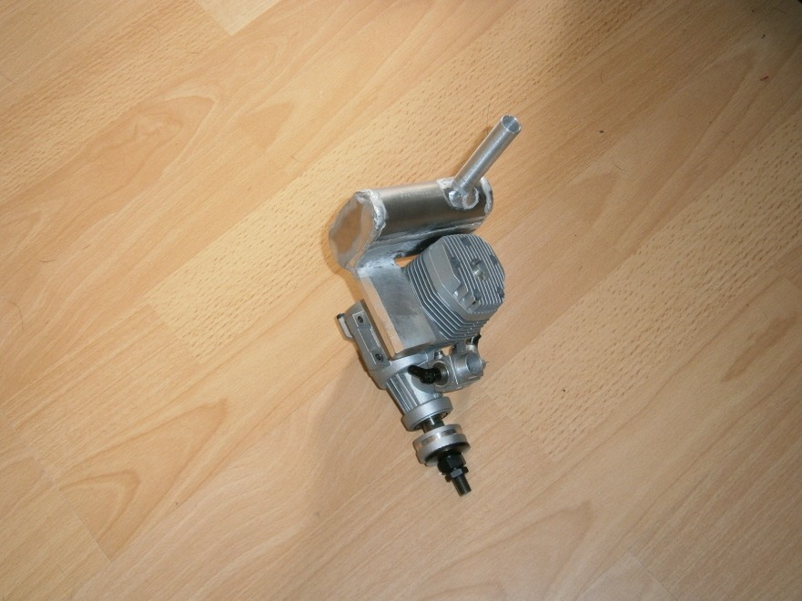

A teraz na poważnie, ze względu na ograniczoną ilość miejsca za silnikiem, musiałem zrobić model tłumika. Nie ustalałem wcześniej kąta pod jakim jest zamocowany silnik, to tak najłatwiej mi było dopasować model tłumika. Teraz kolega przejmie model tłumika i zrobi właściwy, pewnie z duramelinium ;) .

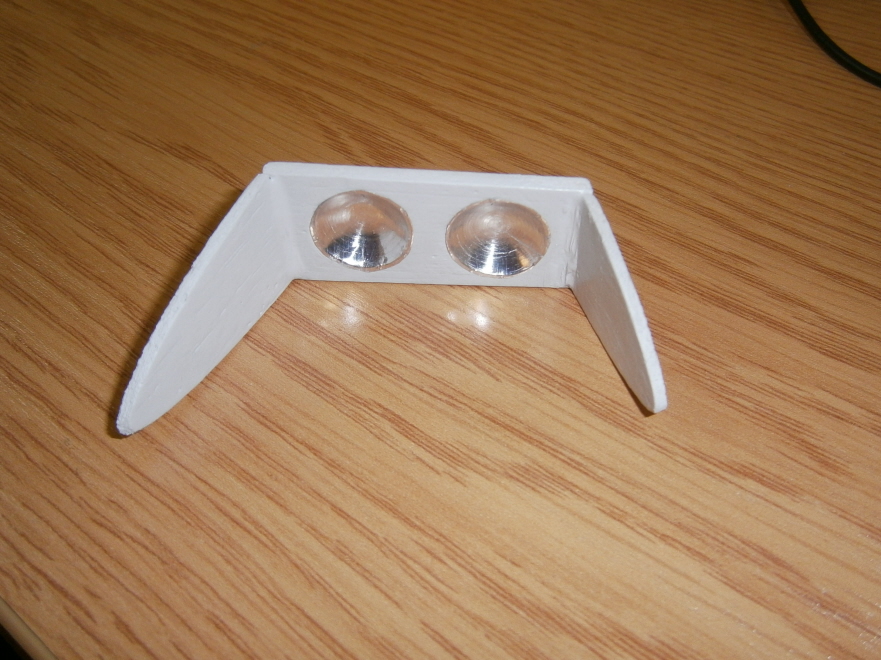

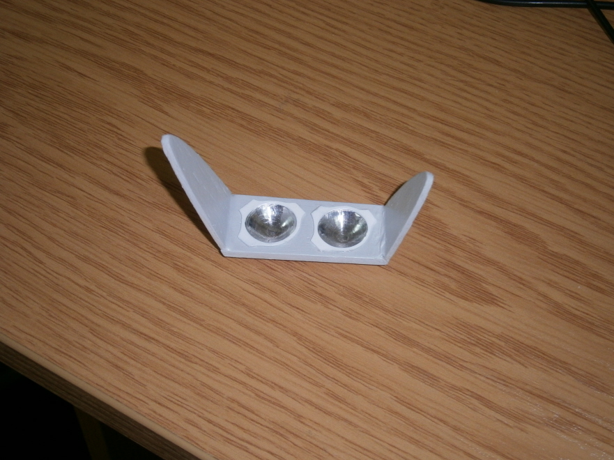

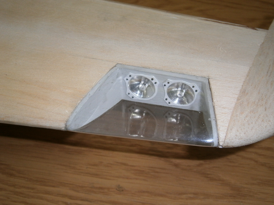

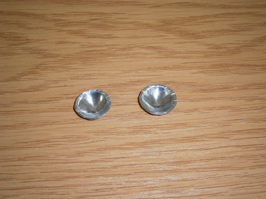

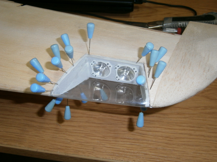

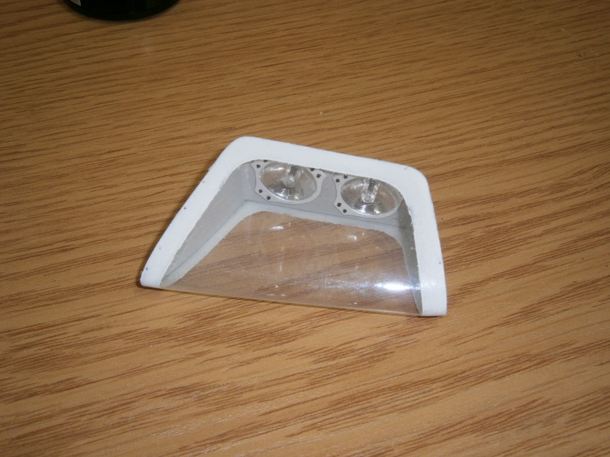

Dłubania powoli ciąg dalszy. Reflektory lądowania, jeszcze bez żarówek (przynajmniej ich imitacji).
367.JPG [ 245.2 KiB | Przeglądane 15287 razy ]
368.JPG [ 336.04 KiB | Przeglądane 15287 razy ]
369.JPG [ 252.03 KiB | Przeglądane 15287 razy ]
370.JPG [ 288.56 KiB | Przeglądane 15287 razy ]
371.jpg [ 217.02 KiB | Przeglądane 15287 razy ]
372.jpg [ 246.46 KiB | Przeglądane 15287 razy ]
373.JPG [ 392.98 KiB | Przeglądane 15287 razy ]
374.JPG [ 335.14 KiB | Przeglądane 15287 razy ]
375.JPG [ 316.98 KiB | Przeglądane 15287 razy ]
376.JPG [ 305.82 KiB | Przeglądane 15287 razy ]
377.JPG [ 280.32 KiB | Przeglądane 15287 razy ]
378.JPG [ 335.32 KiB | Przeglądane 15287 razy ]

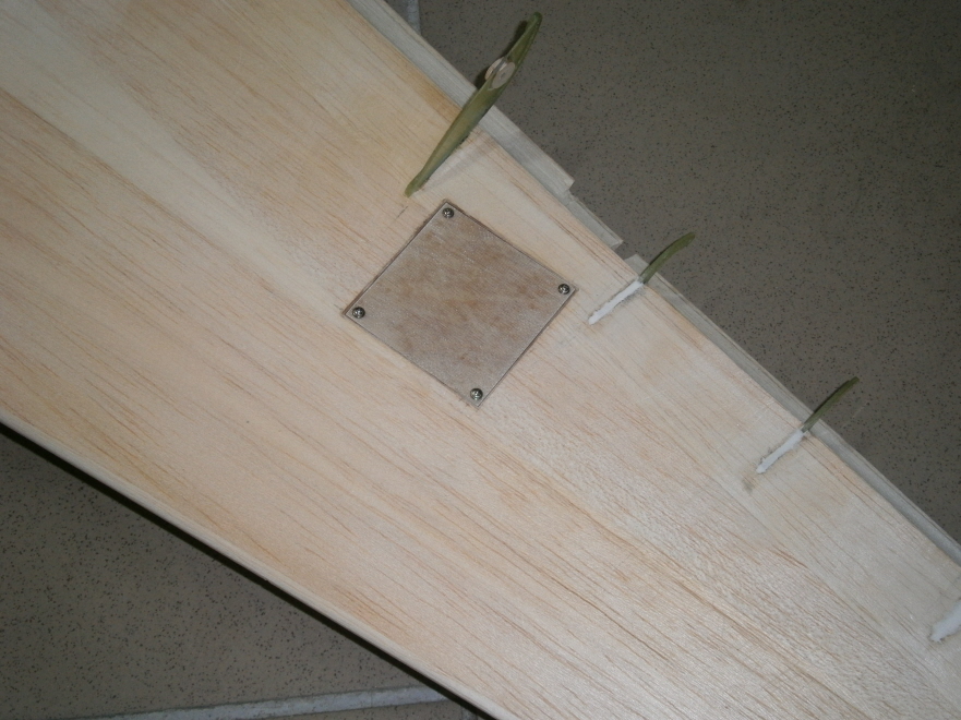

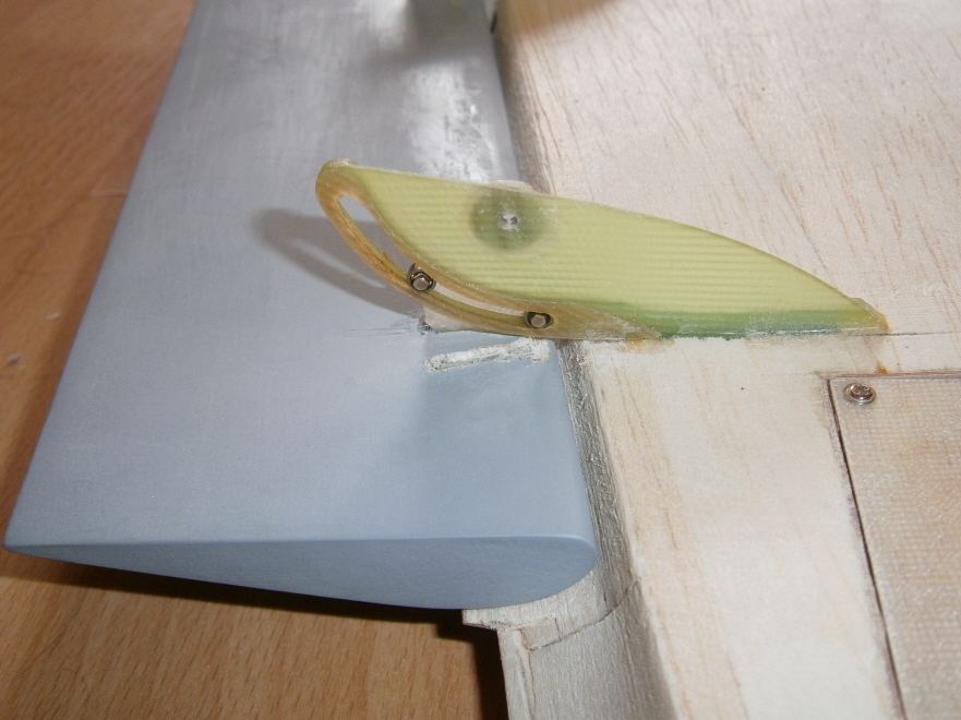

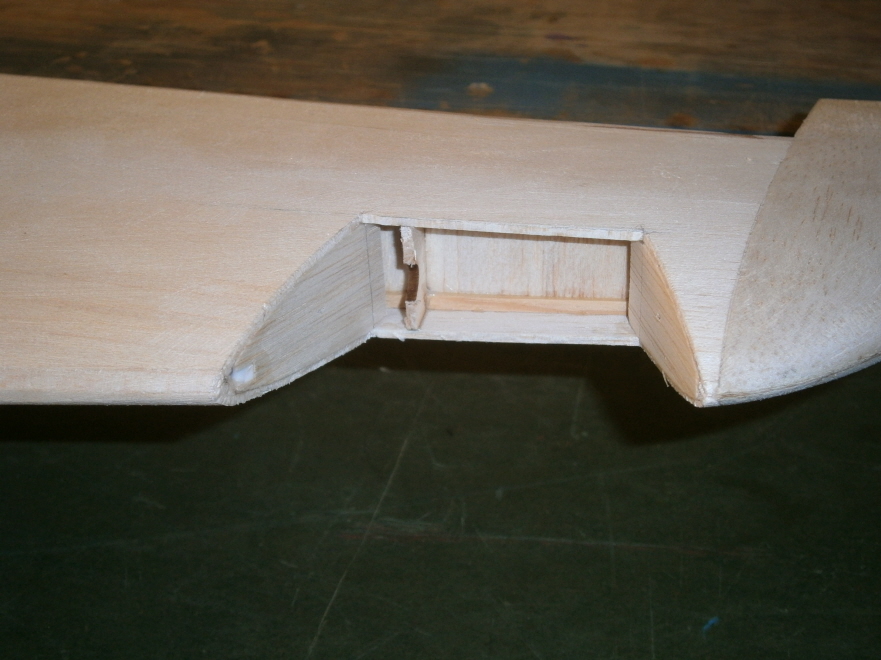

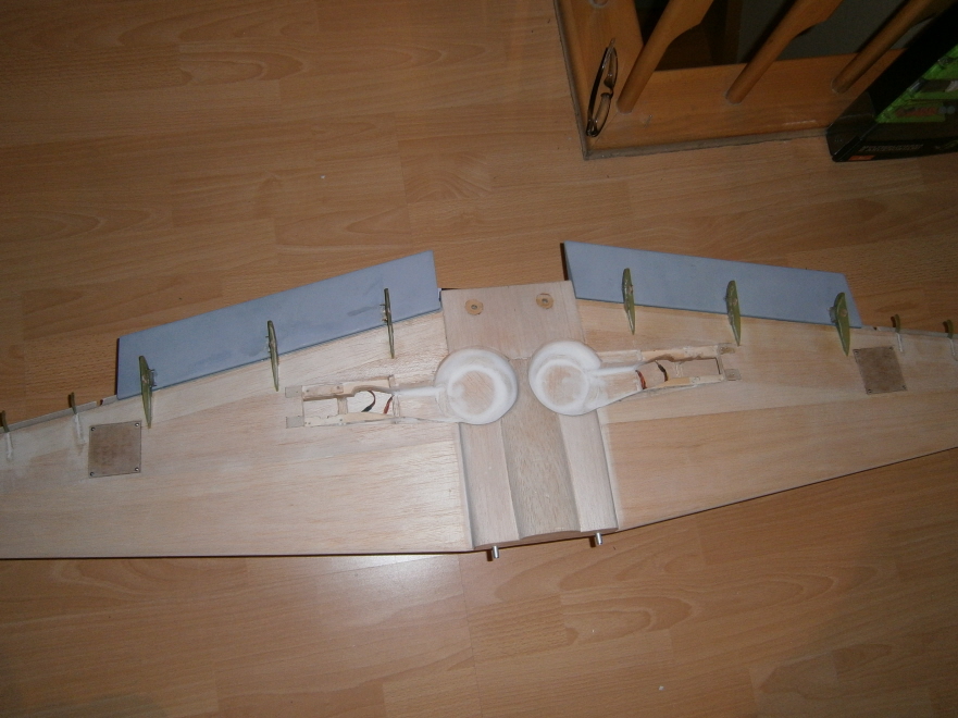

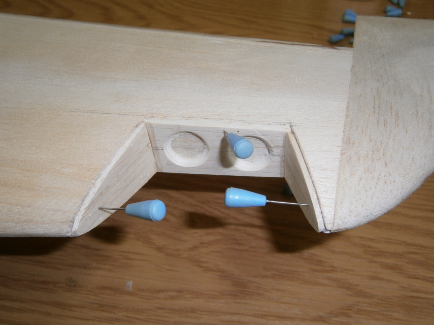

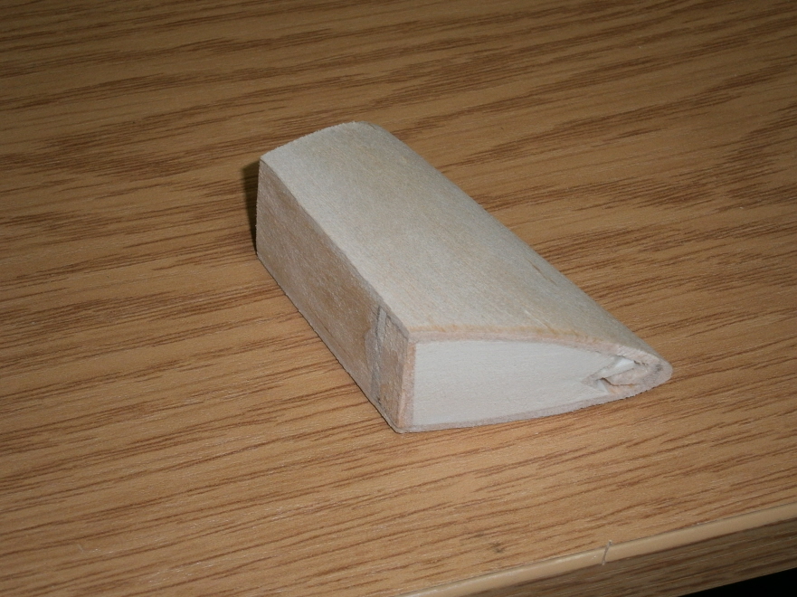

Drobiazgi, ale też trzeba je zrobić. Pokrywy serw lotek, sklejka 0,8mm + tkanina szklana 80g/m2. I jeszcze coś, ramka kabiny zrobiona była z balsy oblaminowanej tkaniną. Przemyślałem i robię formę na ramkę, może przyda się później :nieufny: . Tłumik "się" robi, a foremka na ramę "się" już zrobiła.
379.JPG [ 315.21 KiB | Przeglądane 15203 razy ]
380.JPG [ 331.93 KiB | Przeglądane 15203 razy ]
381.JPG [ 289.71 KiB | Przeglądane 15203 razy ]
382.JPG [ 328.67 KiB | Przeglądane 15203 razy ]
383.JPG [ 338.89 KiB | Przeglądane 15203 razy ]
384.JPG [ 332.62 KiB | Przeglądane 15203 razy ]
385.JPG [ 338.18 KiB | Przeglądane 15203 razy ]

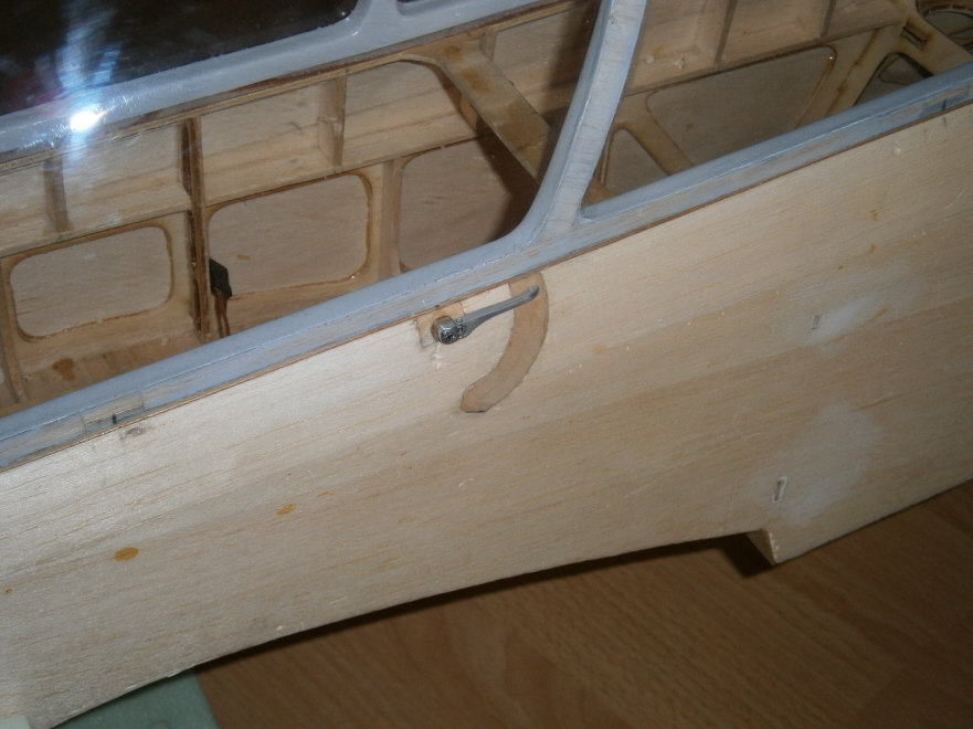

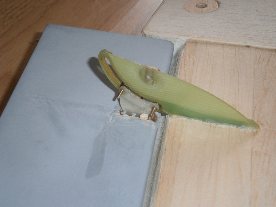

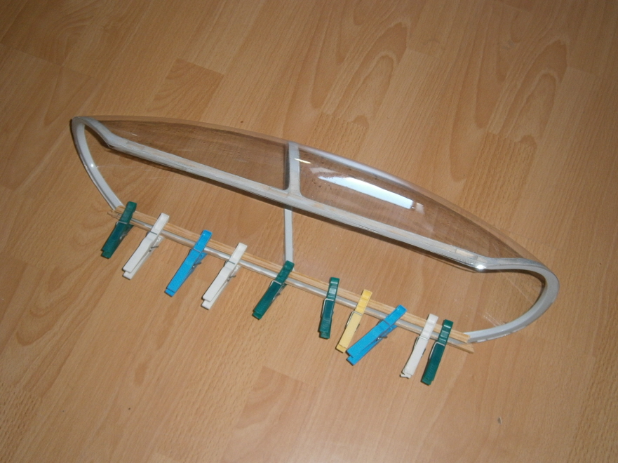

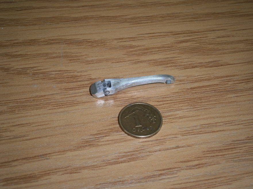

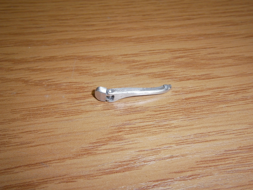

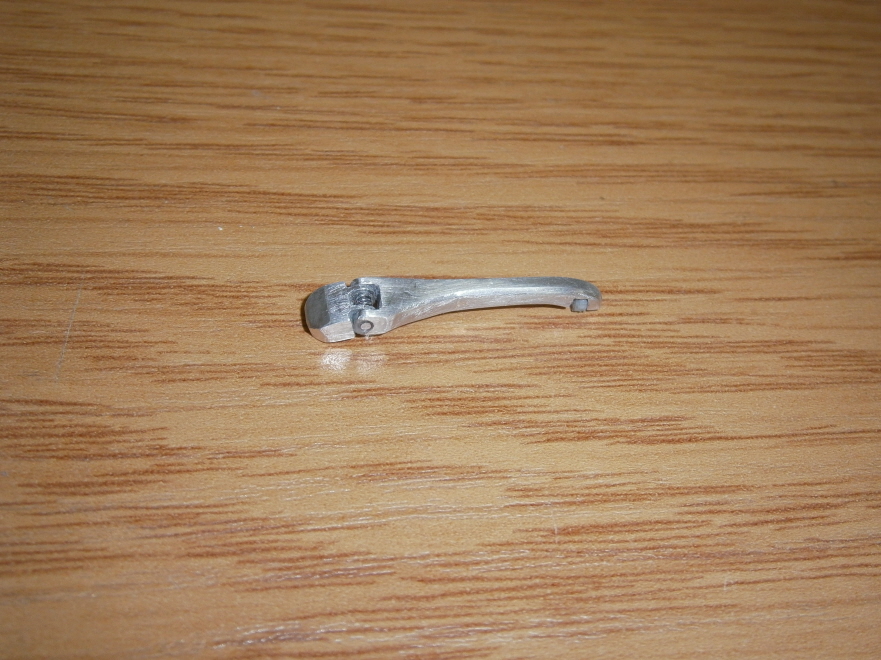

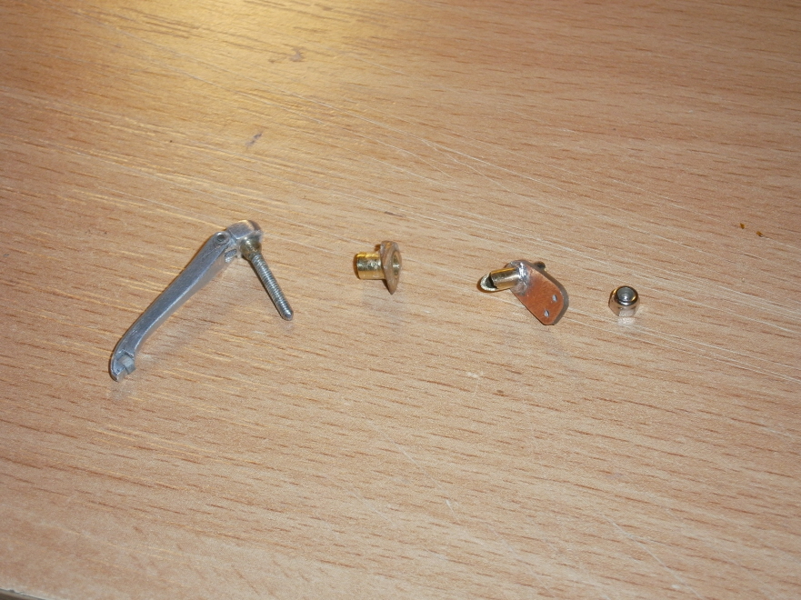

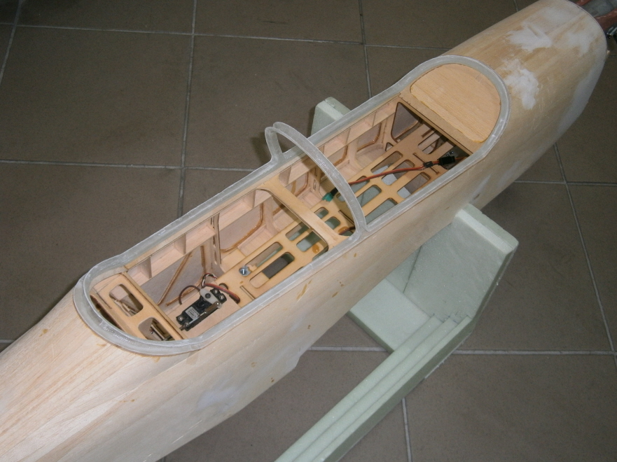

Dłubania ciąg dalszy. Kabinę trzeba jakoś otwierać, to dorobiłem klamkę. Nie daje mi spokoju zawieszenie klap, były przerobione na obrotowe, ale przemyślałem i robię jak pierwotnie, ale na łożyskach kulkowych.
387.JPG [ 350.84 KiB | Przeglądane 15089 razy ]
388.JPG [ 361.64 KiB | Przeglądane 15089 razy ]
389.JPG [ 338.37 KiB | Przeglądane 15089 razy ]
390.JPG [ 240.04 KiB | Przeglądane 15089 razy ]

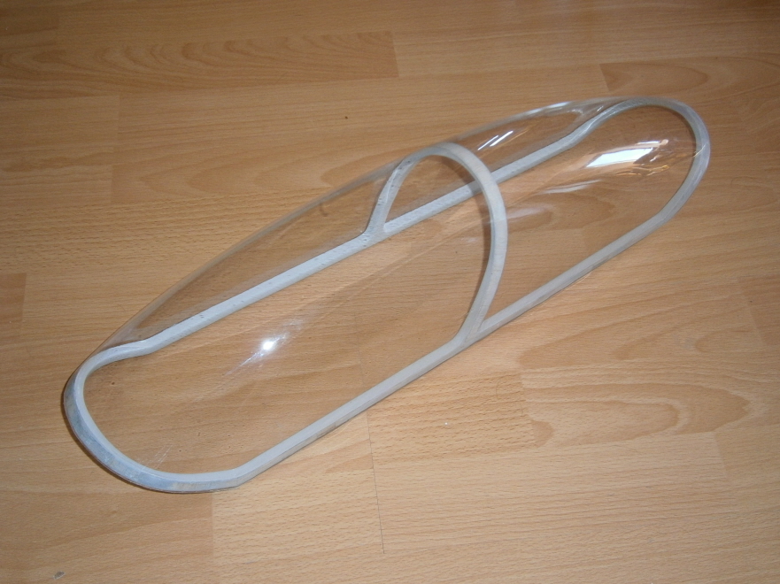

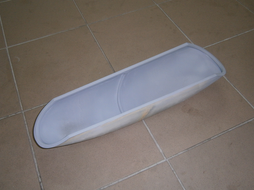

PostNapisane: czwartek, 22 czerwca 2017, 16:28
Posty: 466

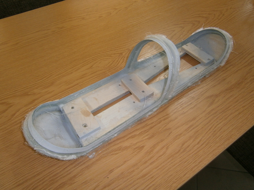

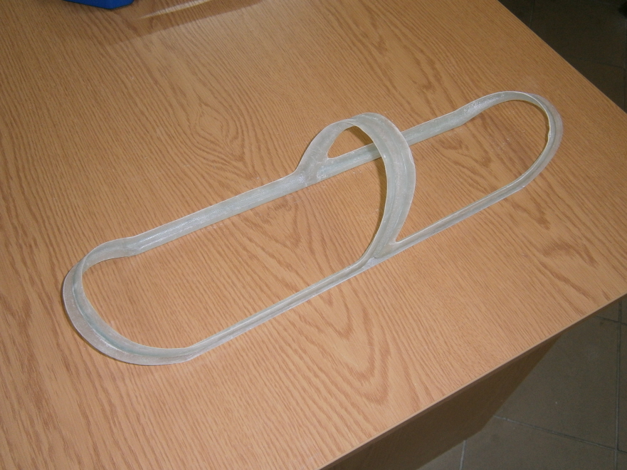

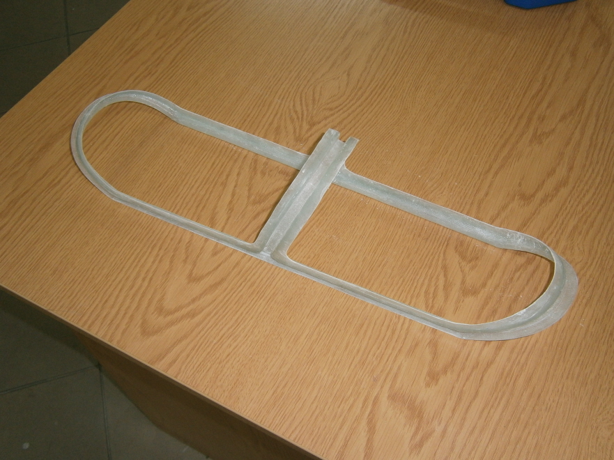

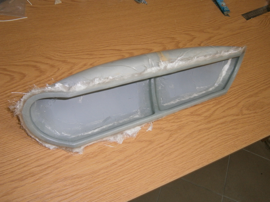

Czekam na razie na śrubki do przykręcenia łożysk w zawieszeniach klap, ale podłubałem z ramką kabiny :) .

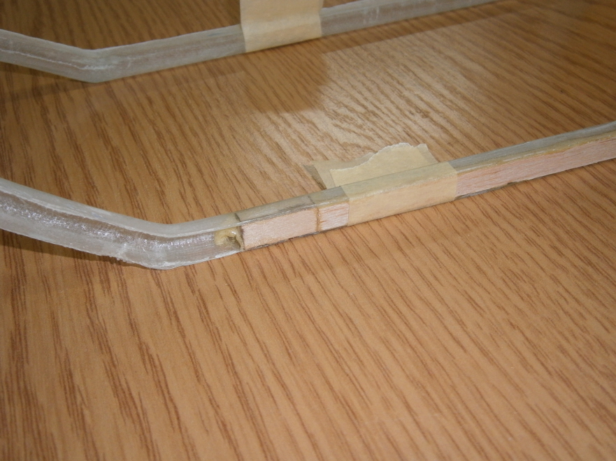

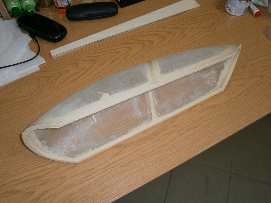

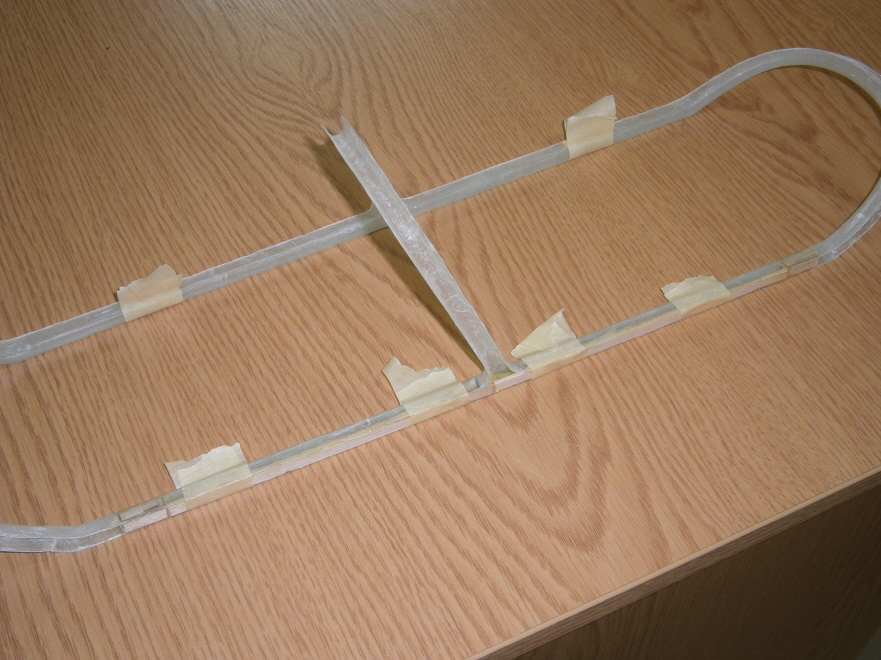

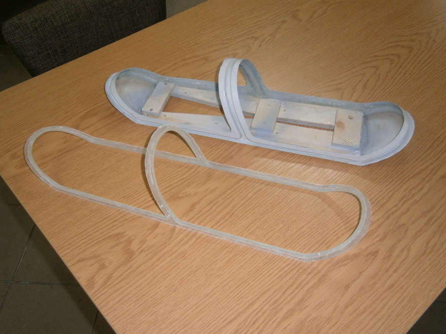

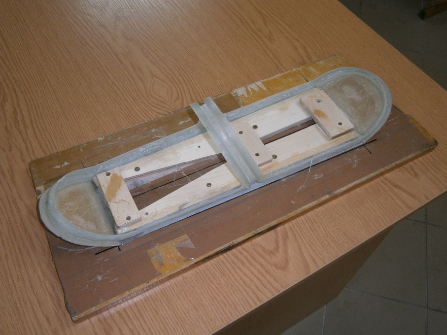

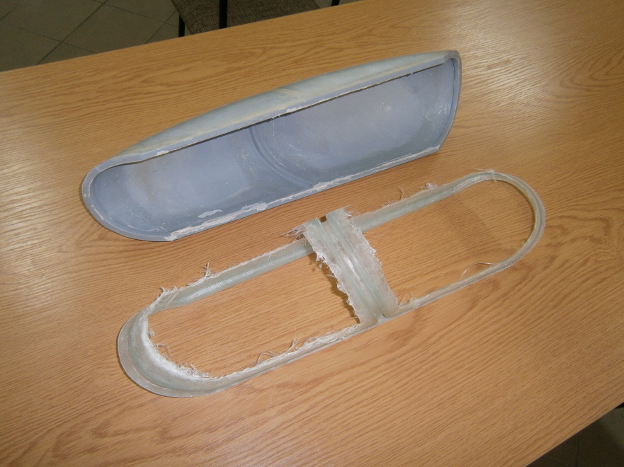

Po nawoskowaniu foremki wylaminowałem
391.JPG [ 337.67 KiB | Przeglądane 14991 razy ]
obcięcie naddatków po utwardzeniu
392.JPG [ 341.17 KiB | Przeglądane 14991 razy ]
gotowy laminacik
393.JPG [ 342.55 KiB | Przeglądane 14991 razy ]

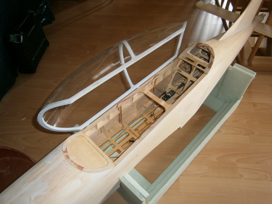

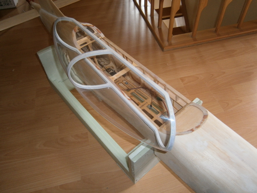

i przymiarka do kadłuba
394.JPG [ 304.3 KiB | Przeglądane 14991 razy ]
395.JPG [ 298.73 KiB | Przeglądane 14991 razy ]
Usztywnienie ramki z balsy 2mm i wklejone mocowania pod zawiasy.
396.JPG [ 342.3 KiB | Przeglądane 14991 razy ]
397.JPG [ 316.92 KiB | Przeglądane 14991 razy ]

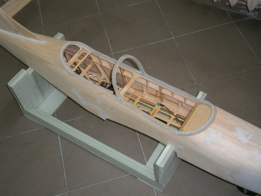

Uczę się cały czas :) , zawsze coś nowego. Uzupełniłem ramkę balsą, z grubsza przeszlifowałem i nie mogłem odmówić sobie złożenia z wytłoczką. Pasuje idealnie :) . Teraz tylko dopieścić, pomalować i skleić w całość.
398.JPG [ 335.43 KiB | Przeglądane 14899 razy ]
399.JPG [ 313.22 KiB | Przeglądane 14899 razy ]

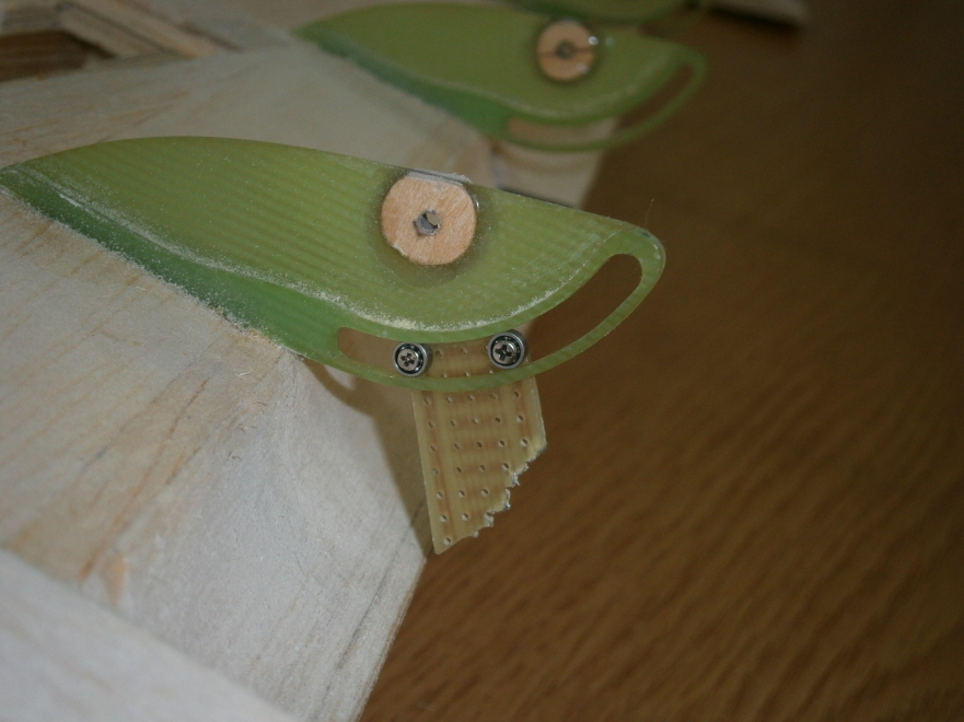

PostNapisane: czwartek, 29 czerwca 2017, 14:05
Posty: 466

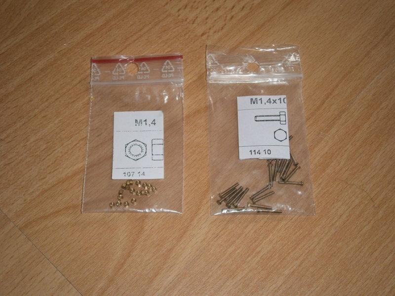

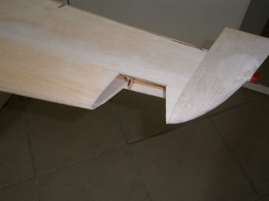

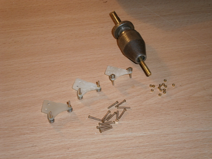

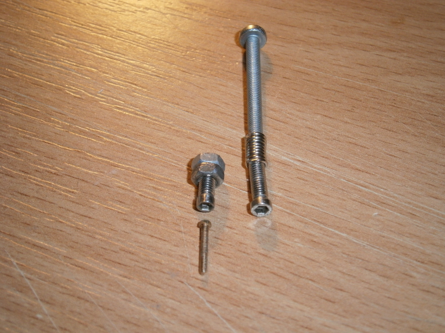

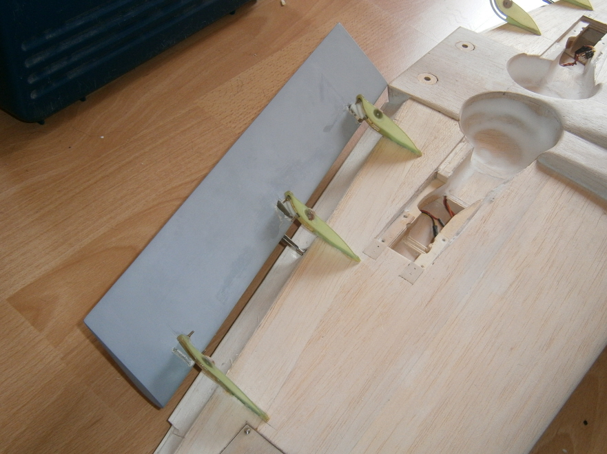

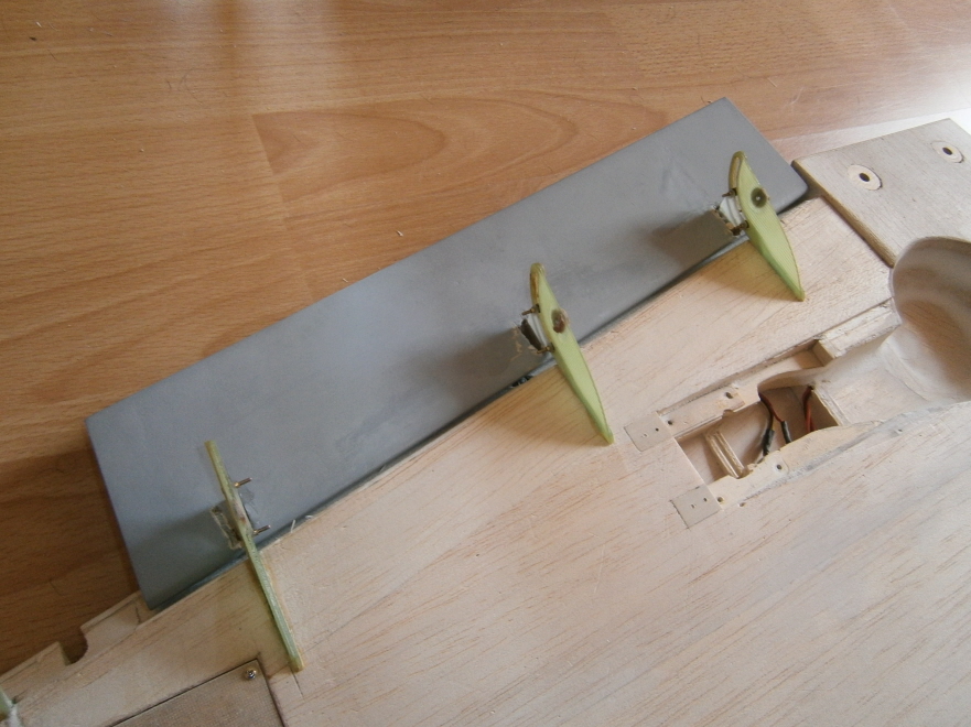

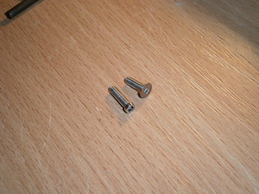

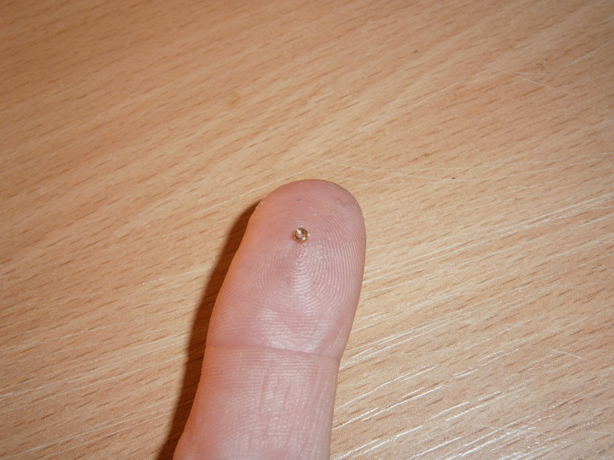

Dotarły śrubki do łożysk zawieszenia klap. Jedna klapa na łożyskach gotowa :) . Wbrew obawom kolegów nic się nie zacina. Do skręcania tych malutkich śrubek, za radą kolegi herkristo dorobiłem kluczyki ze śrub M3. Działa :) . Wszystko jeszcze do dopieszczenia.
sr.JPG [ 342.54 KiB | Przeglądane 14832 razy ]
sr1.JPG [ 342.64 KiB | Przeglądane 14832 razy ]
sr2.JPG [ 344.82 KiB | Przeglądane 14832 razy ]
400.JPG [ 383.41 KiB | Przeglądane 14832 razy ]
401.JPG [ 369.69 KiB | Przeglądane 14832 razy ]
402.JPG [ 263.9 KiB | Przeglądane 14832 razy ]
403.JPG [ 272.8 KiB | Przeglądane 14832 razy ]
404.JPG [ 301.98 KiB | Przeglądane 14832 razy ]
405.JPG [ 309.06 KiB | Przeglądane 14832 razy ]
i mały filmik z działania

Klapy gotowe
406.JPG [ 283.69 KiB | Przeglądane 14677 razy ]
i tak działają

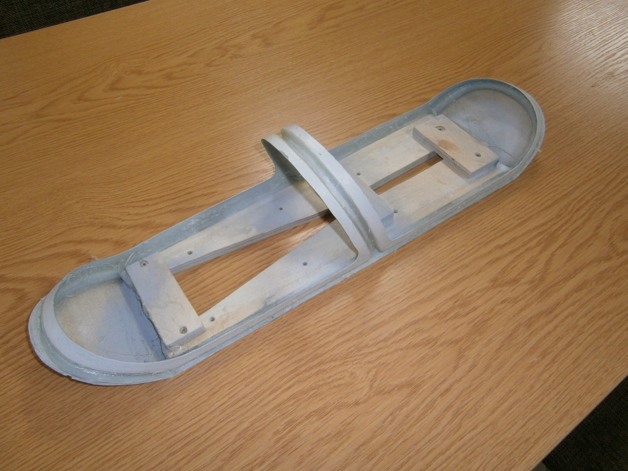

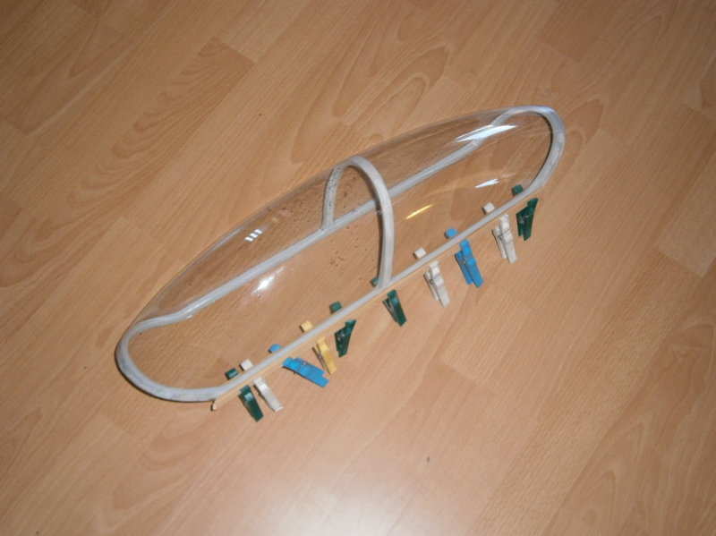

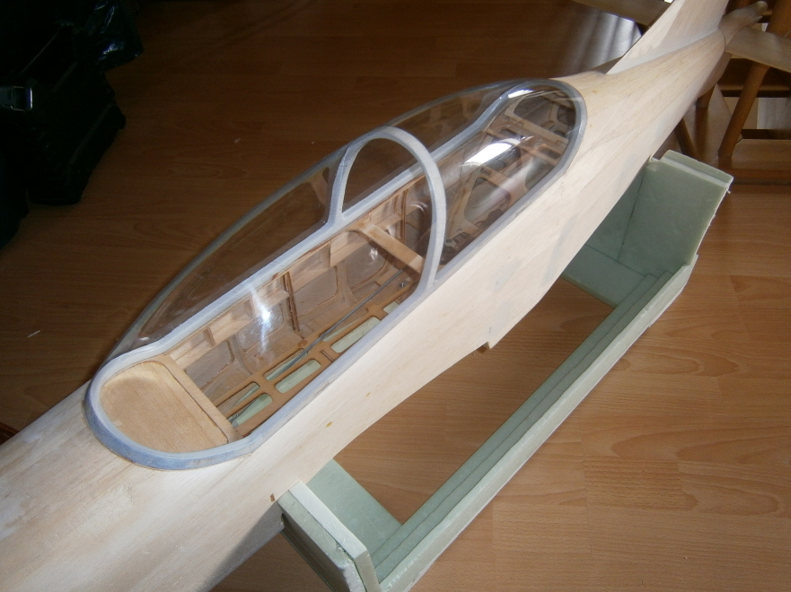

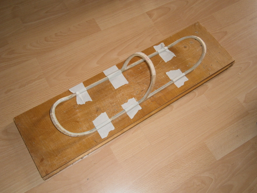

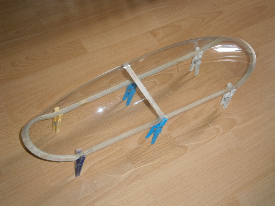

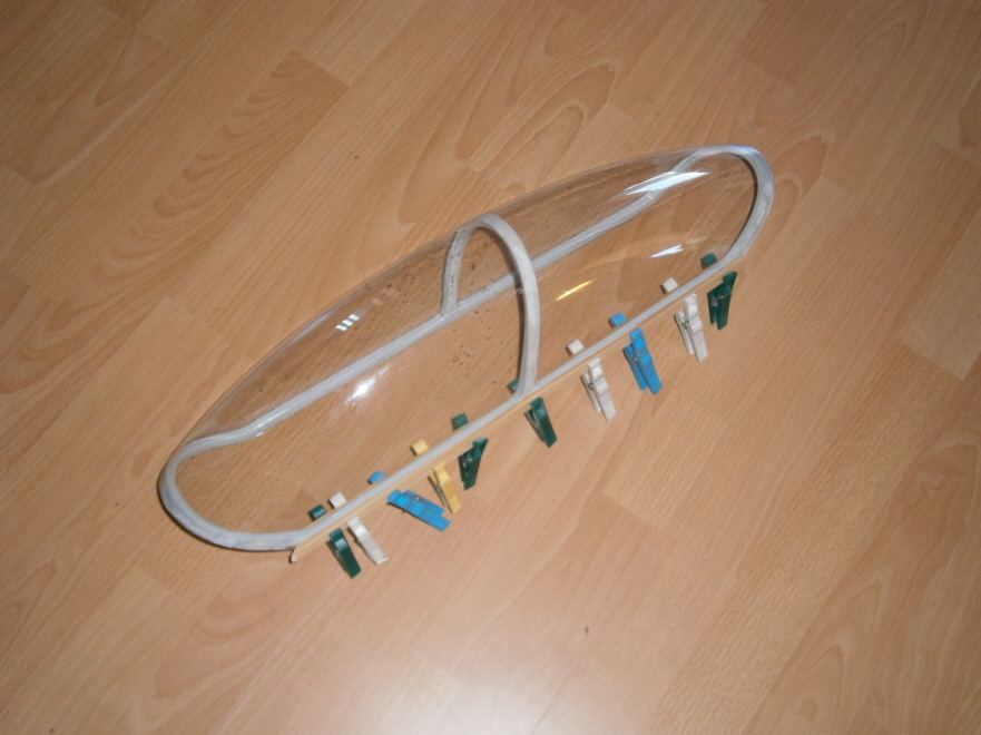

Przy Orliku robótki ciąg dalszy :) . Ramka pomalowana i wytłoczka przyklejona. Muszę poczekać do pełnego związania kleju, obciąć naddatki i będzie można przymierzać do kadłuba :) .
407.JPG [ 298.39 KiB | Przeglądane 14649 razy ]
408.JPG [ 281.73 KiB | Przeglądane 14649 razy ]
409.JPG [ 304.82 KiB | Przeglądane 14649 razy ]

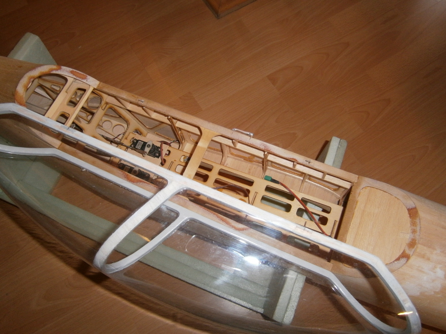

 Tytuł: Re: PZL-130 Orlik TC 1
PostNapisane: sobota, 8 lipca 2017, 15:31
Posty: 466

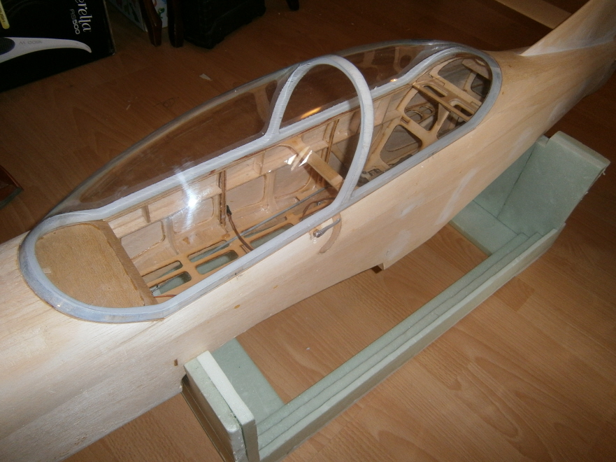

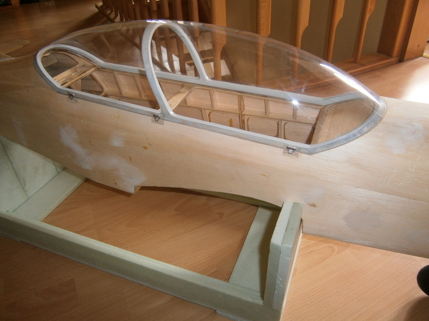

Kabinka zamocowana na zawiasach :)
410.JPG [ 310.08 KiB | Przeglądane 14592 razy ]
411.JPG [ 294.82 KiB | Przeglądane 14592 razy ]
412.JPG [ 312.75 KiB | Przeglądane 14592 razy ]
413.JPG [ 315.41 KiB | Przeglądane 14592 razy ]

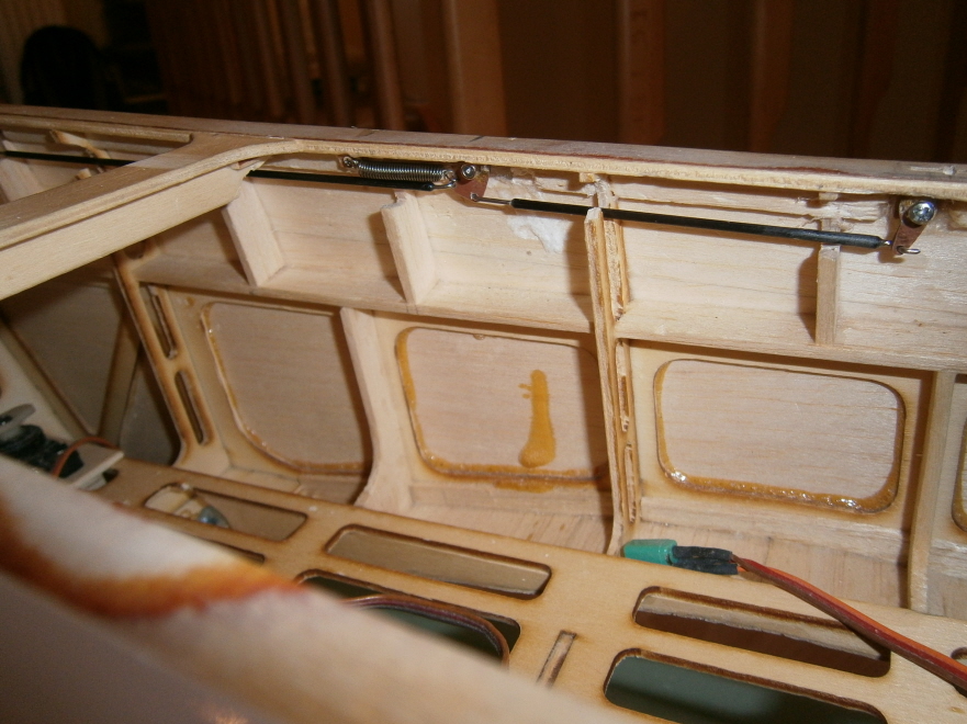

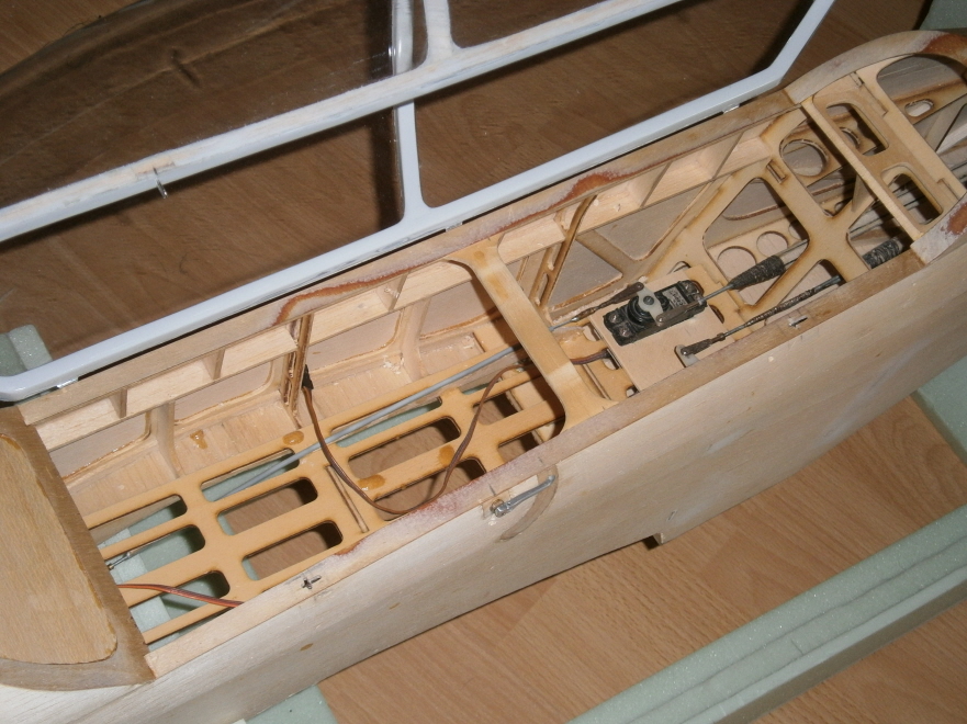

Dłubanina, przy której czas płynie, a niespecjalnie widać robotę. Zamknięcie kabiny, nie jest to może jakaś finezyjna robota ( i tak później nie będzie widać) ale działa. Kadłub można podnieść za kabinę i się nie otwiera.
414.JPG [ 391.54 KiB | Przeglądane 14507 razy ]
415.JPG [ 329 KiB | Przeglądane 14507 razy ]
416.JPG [ 315.88 KiB | Przeglądane 14507 razy ]
417.JPG [ 288.99 KiB | Przeglądane 14507 razy ]
418.JPG [ 350.98 KiB | Przeglądane 14507 razy ]
419.JPG [ 312.73 KiB | Przeglądane 14507 razy ]
420.JPG [ 337.89 KiB | Przeglądane 14507 razy ]

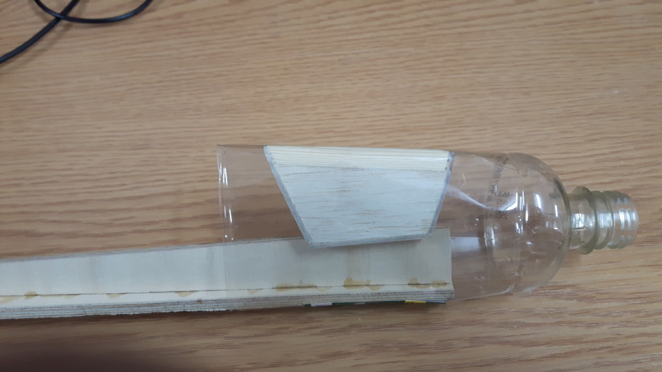

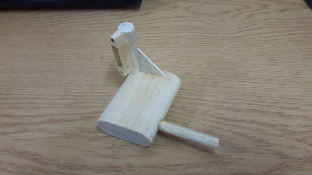

PostNapisane: wtorek, 25 lipca 2017, 18:25
Posty: 466

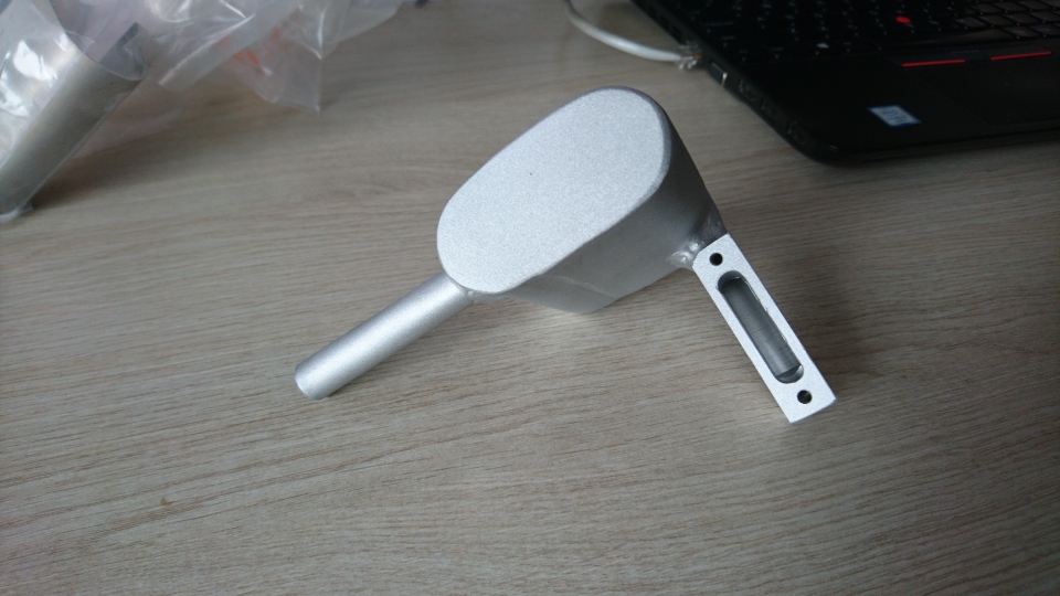

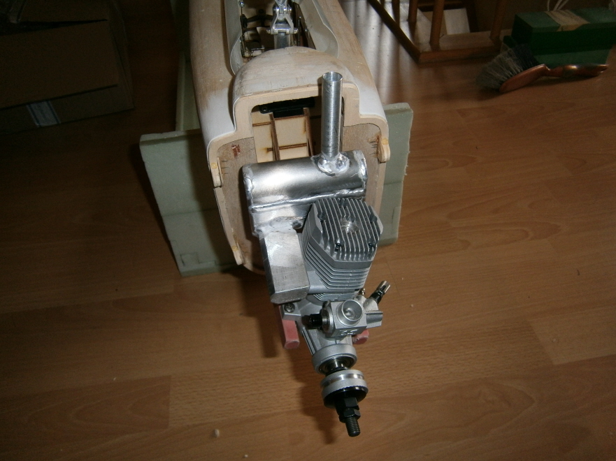

Tłumik "wysmażony" :) , nie mam go jeszcze fizycznie, dostałem na razie fotkę, ale niedługo będzie u mnie.
tłumik.jpg [ 225.33 KiB | Przeglądane 14404 razy ]
PostNapisane: czwartek, 27 lipca 2017, 09:33

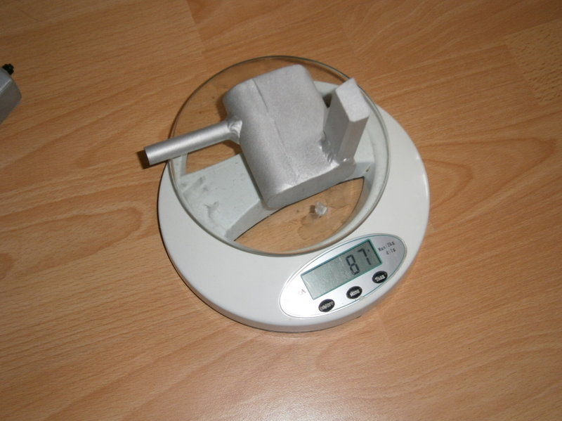

Posty: 466

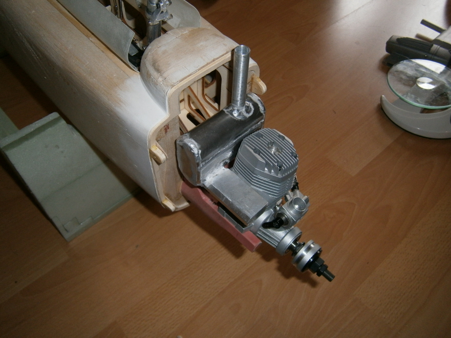

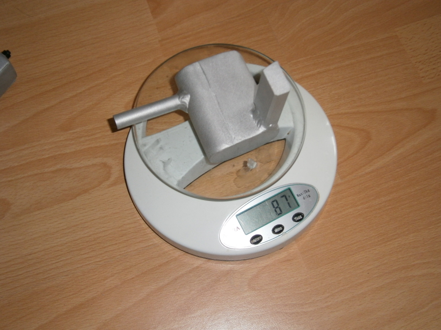

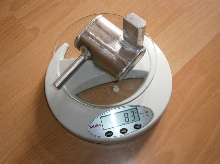

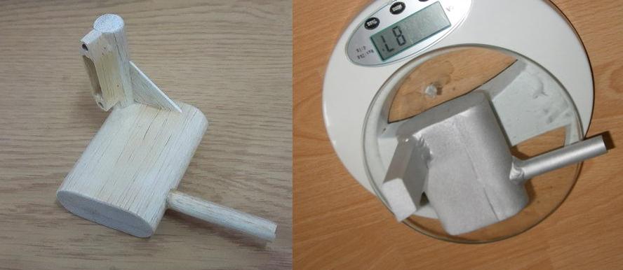

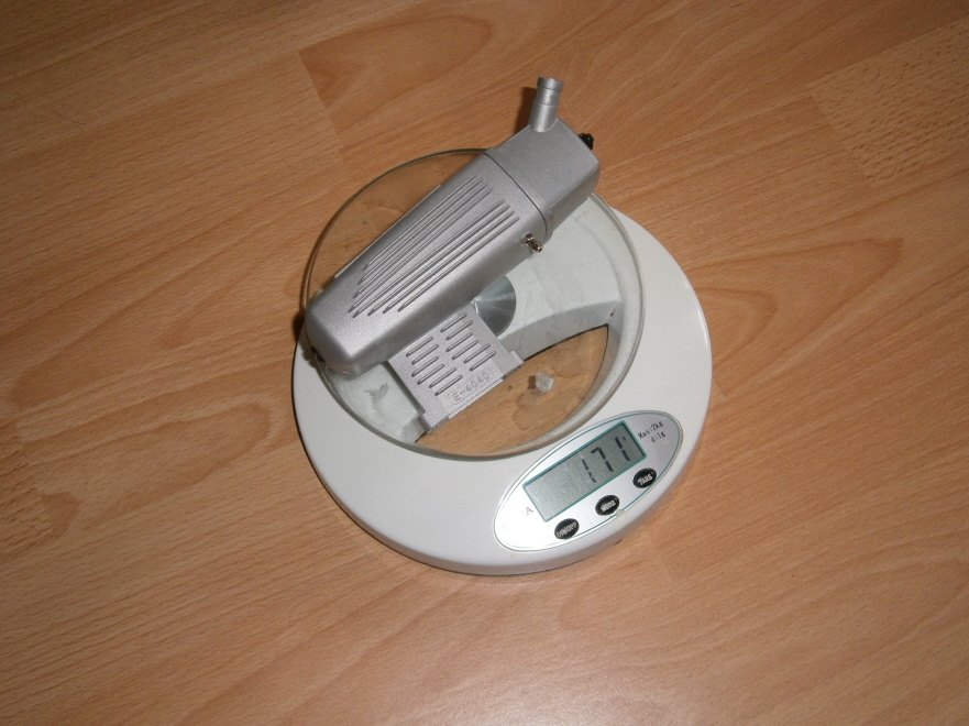

Tłumik dotarł do mnie :) .
Oryginał waży tyle
tłumik org.JPG [ 310.76 KiB | Przeglądane 14334 razy ]
dorabiany tyle
tłumik1.JPG [ 299.27 KiB | Przeglądane 14334 razy ]
Będzie robiony nowy, ktoś zgadnie dlaczego :P
PostNapisane: czwartek, 27 lipca 2017, 10:19
Brak rurki "ciśnieniowej" :roll: Czy wyszło "odbicie lustrzane" :roll:
PostNapisane: czwartek, 27 lipca 2017, 11:26
Zły kąt zamocowania.
3666.JPG [ 49.72 KiB | Przeglądane 14356 razy ]
ED: Na PFMRC już jak widzę odpowiedzieli, ale nagrody i tak nie było to nie będę się "procesował". :D

Dzięki Władku, tłumiki odlewane faktycznie fajne. Mój jest spawany.
PostNapisane: sobota, 5 sierpnia 2017, 17:03
Posty: 466
Dotarł nowy tłumik :) . Nawet lżejszy od poprzedniego, jeszcze trzeba go trochę "dopieścić". Ale jest OK.
421.JPG [ 313.47 KiB | Przeglądane 14144 razy ]
skręcony z silnikiem
422.JPG [ 317.05 KiB | Przeglądane 14144 razy ]
i przymiarka w modelu
423.JPG [ 282.95 KiB | Przeglądane 14144 razy ]
424.JPG [ 295.22 KiB | Przeglądane 14144 razy ]
425.JPG [ 273.84 KiB | Przeglądane 14144 razy ]
