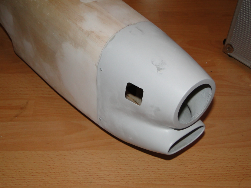

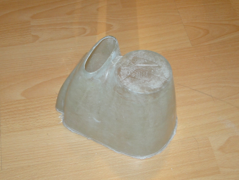

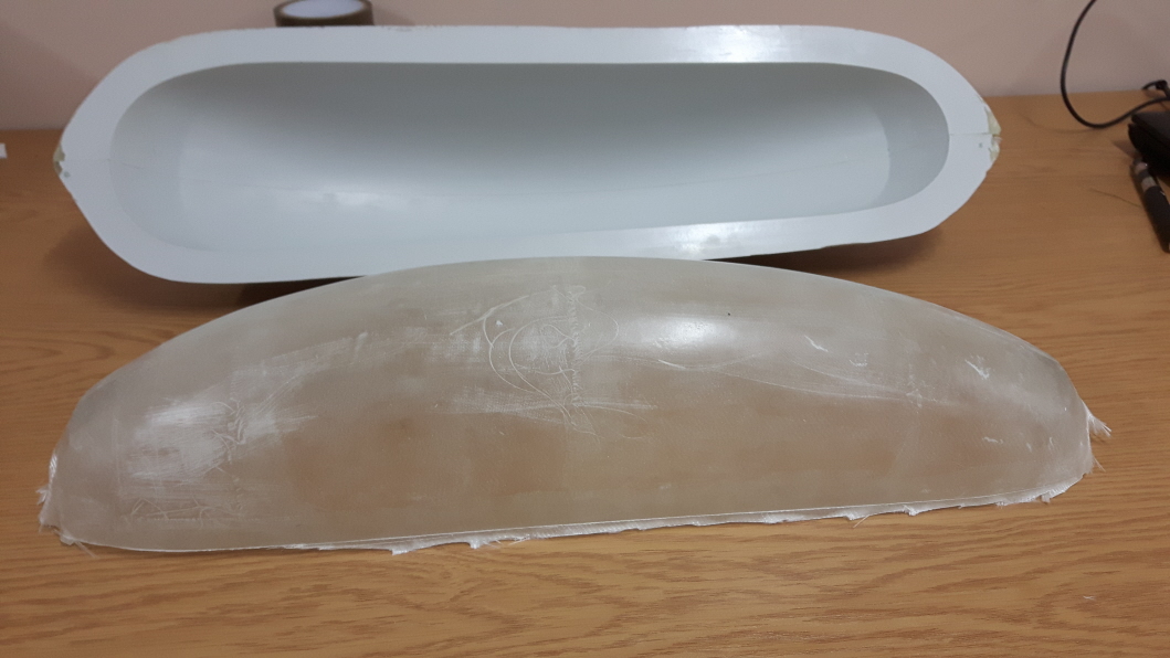

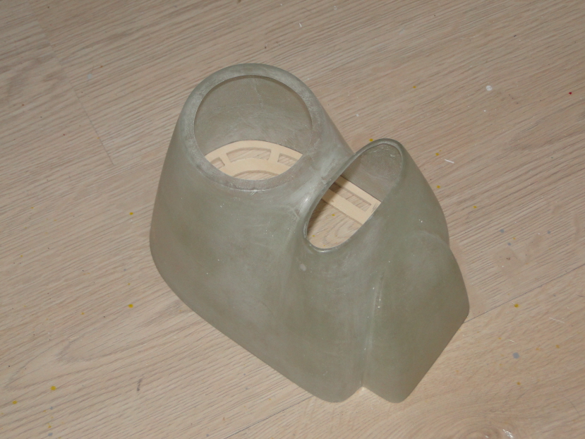

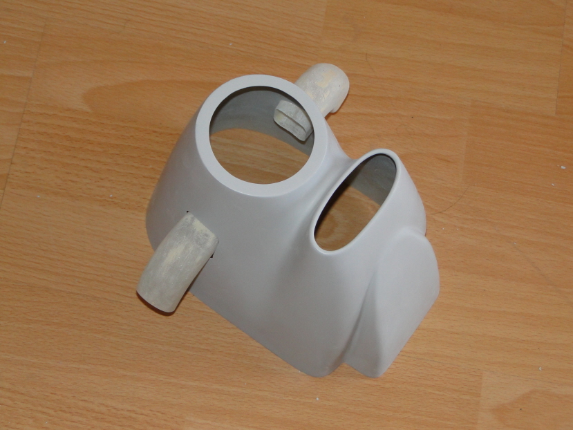

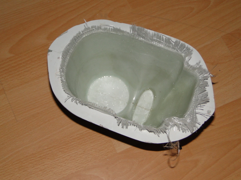

Forma na maskę zalaminowana i po dwóch dniach maska na wierzchu. Z małymi problemami, ale wyszła z formy :)
217.JPG [ 277.58 KiB | Przeglądane 17330 razy ]
218.JPG [ 263.56 KiB | Przeglądane 17330 razy ]
219.JPG [ 296.33 KiB | Przeglądane 17330 razy ]
 Tytuł: Re: PZL-130 Orlik TC 1
PostNapisane: niedziela, 9 sierpnia 2015, 19:38
Piknie Panie, no cud-miód-malina
PostNapisane: niedziela, 9 sierpnia 2015, 19:43
I niech by ktoś tylko spróbował powiedzieć, że Andrzej nie trzyma formy... :roll:
;) :mrgreen: :lol:
PostNapisane: niedziela, 9 sierpnia 2015, 19:45
Nie trzyma, luzem leży :mrgreen:
Ale powierzchnia "lusterko" (:) Tylko zmatować, i można wieźć do lakiernika ;)
PostNapisane: niedziela, 9 sierpnia 2015, 22:22
Posty: 466

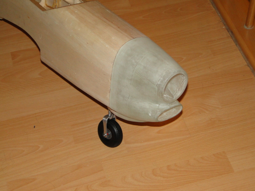

Nooo... staram się :) . Trochę powalczyłem z dopasowaniem maski do kadłuba. Mocowanie będzie zrobione później.
220.JPG [ 280.78 KiB | Przeglądane 17252 razy ]
221.JPG [ 298.76 KiB | Przeglądane 17252 razy ]
222.JPG [ 294.48 KiB | Przeglądane 17252 razy ]
223.JPG [ 279.72 KiB | Przeglądane 17252 razy ]
224.JPG [ 285.85 KiB | Przeglądane 17252 razy ]
225.JPG [ 302.32 KiB | Przeglądane 17252 razy ]
PostNapisane: poniedziałek, 10 sierpnia 2015, 08:57
No i ładnie to wygląda.
Tylko dwie drobne kwestie:
1. Jak zakładasz wyrób w formie, to po zżelowaniu żywicy możesz obciąć naddatki laminatu nożem. Będziesz miał czystą krawędź i nie będziesz musiał tych frędzli szlifować.
2. Jeśli nie dałeś żelkotu na wyrób lub choćby cienkiej warstwy żywicy, to po zmatowieniu maski przed malowaniem, będziesz miał całe mnóstwo mikrodziurek cholernie upierdliwych do usunięcia.
Kolega herkristo ze słupskiej mafii powinien Ci to powiedzieć wcześniej, ale pewnie łobuz zapomniał 8-) ;)

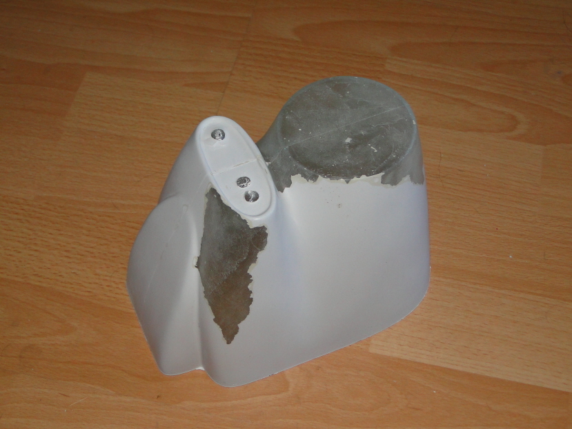

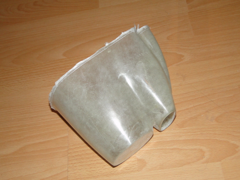

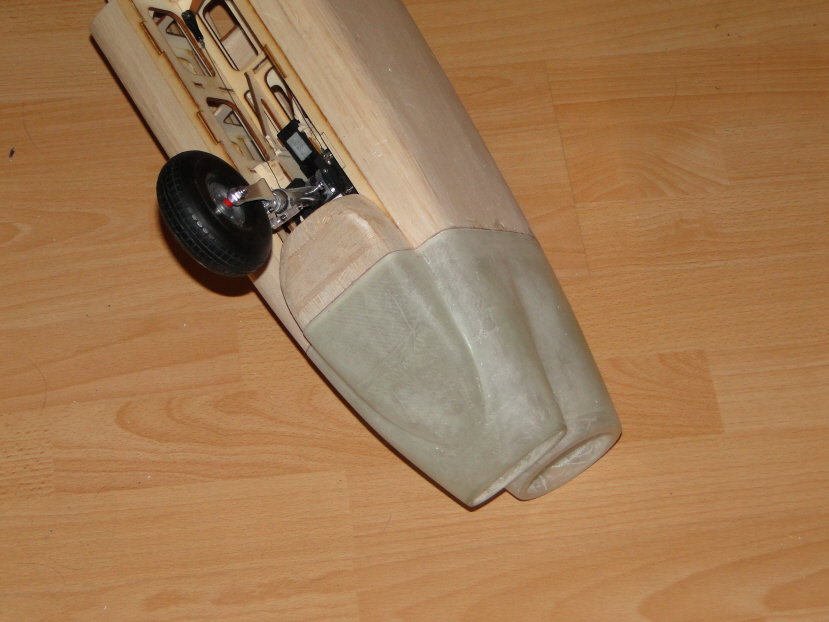

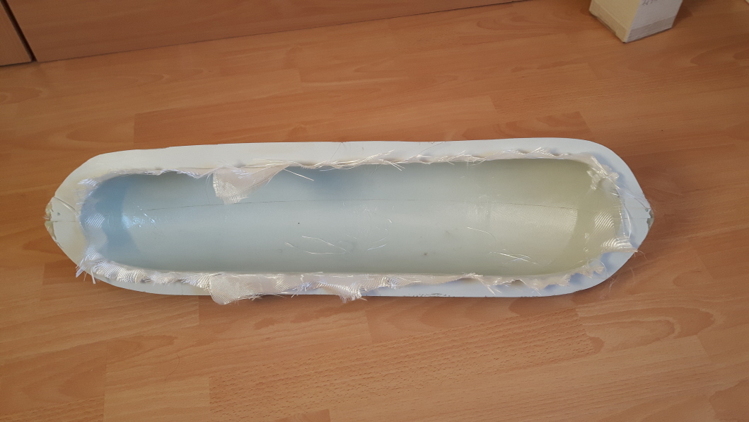

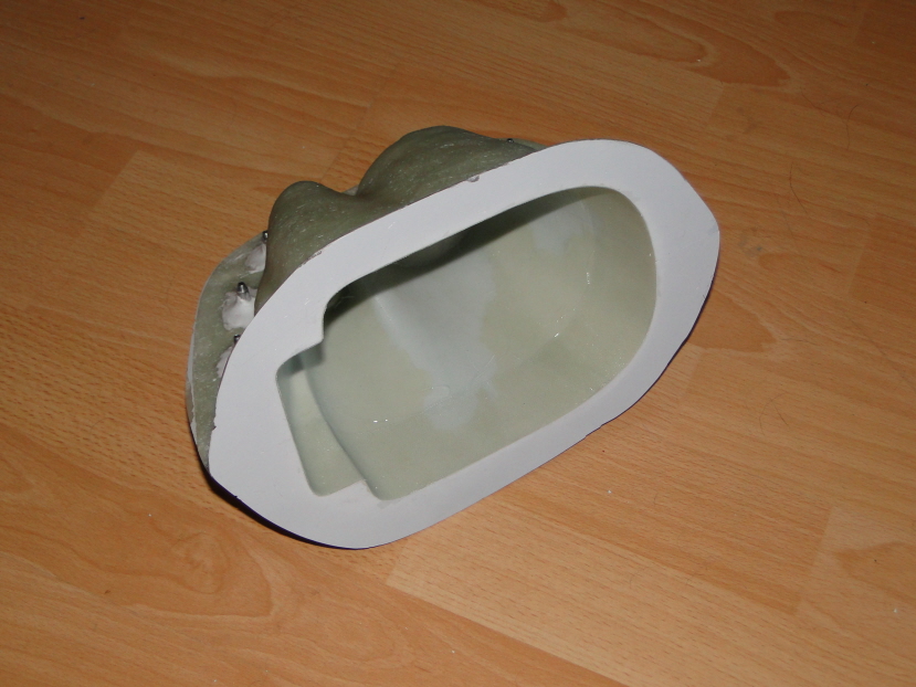

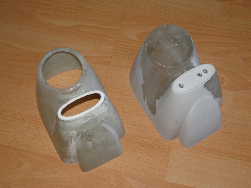

Za namową kolegi Krzyśka (herkristo), postanowiłem zrobić nową maskę jego metodą. Najpierw rozdzielacze na formę, po wyschnięciu malowanie formy farbą podkładową Boll ( moim zdaniem i nie tylko, znacznie lepsza niż Motip) i na to później laminat. No i tak zrobiłem.. . ale.. człek byłem niecierpliwy no i się udało, ale nie do końca. Za bardzo się pośpieszyłem z malowaniem podkładówką, a jak się okazało w szczelinie podziałowej formy nie wysechł jeszcze dobrze rozdzielacz, no i się miejscami lekko farba złuszczyła w formie. Ale wylaminowałem, bo i tak będzie wszystko malowane podkładem. W międzyczasie zrobiłem wydechy z turbiny :) . Myślę, że fotki wszystko wyjaśnią .
226.JPG [ 271.42 KiB | Przeglądane 17094 razy ]
227.JPG [ 282.55 KiB | Przeglądane 17094 razy ]
228.JPG [ 298.13 KiB | Przeglądane 17094 razy ]
229.JPG [ 309.07 KiB | Przeglądane 17094 razy ]
230.JPG [ 236.98 KiB | Przeglądane 17094 razy ]
231.JPG [ 309.33 KiB | Przeglądane 17094 razy ]
232.JPG [ 273.86 KiB | Przeglądane 17094 razy ]
233.JPG [ 264.92 KiB | Przeglądane 17094 razy ]
234.JPG [ 265.7 KiB | Przeglądane 17094 razy ]

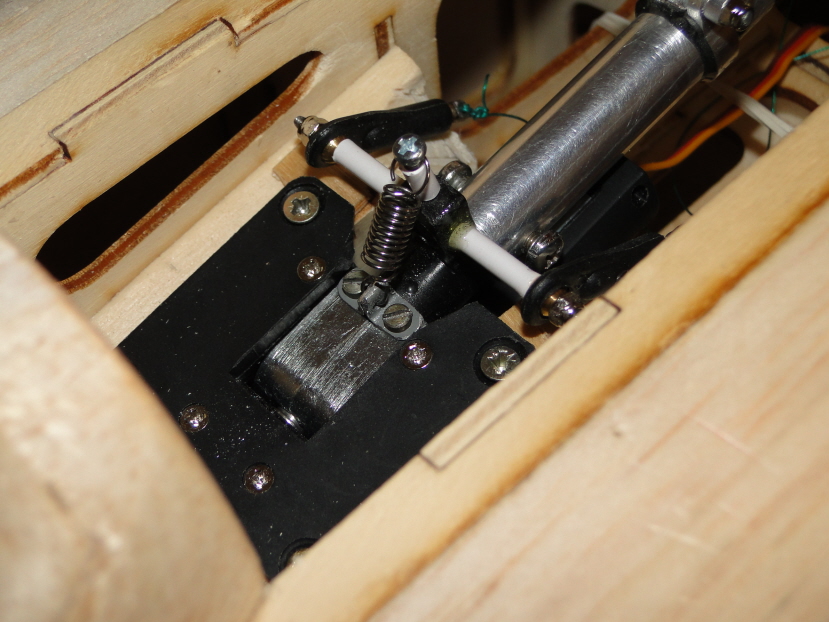

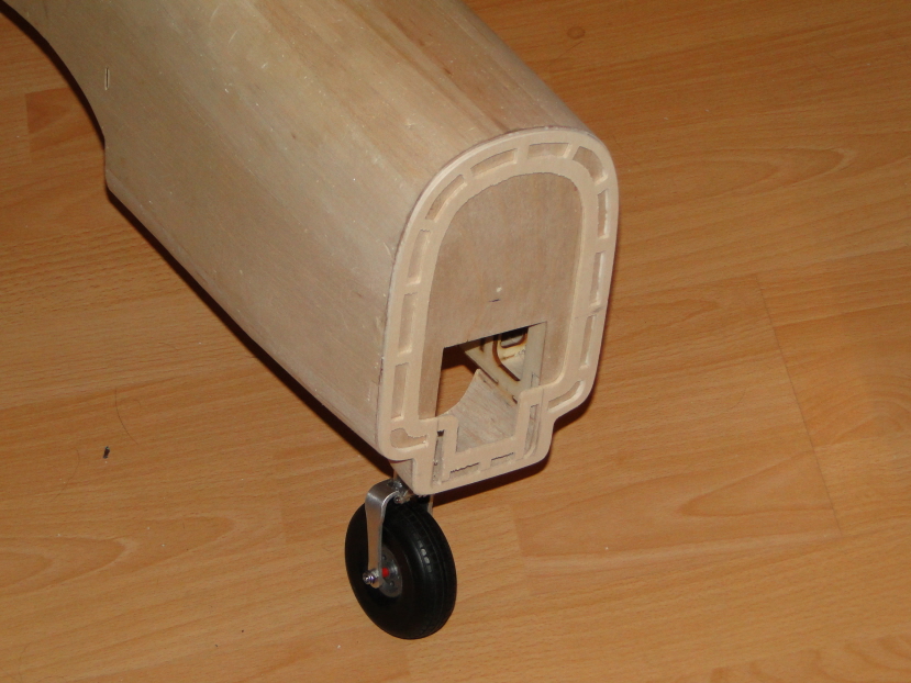

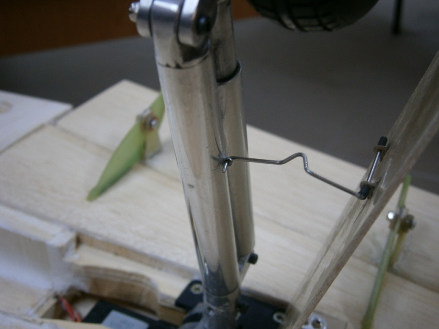

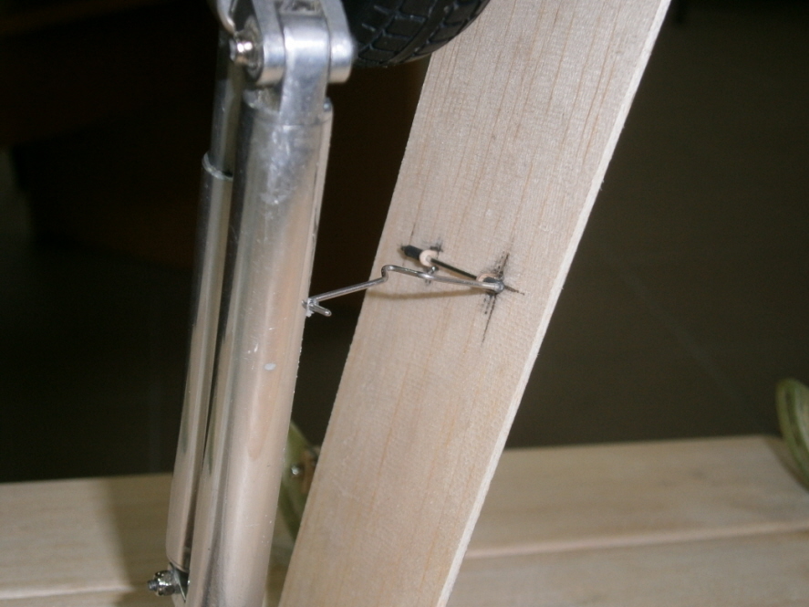

Dotarł wreszcie mechanizm przedniego podwozia ( o problemach z wcześniejszym już pisałem). Co niektórzy koledzy mieli obawy co do składania podwozia przedniego przy skręconym kole. Kawałek blaszki aluminiowej, sprężynka i śrubki M2 załatwiły sprawę, 15 min roboty.
235.JPG [ 282.26 KiB | Przeglądane 17004 razy ]
i krótki filmik, jaki efekt działania
https://www.youtube.com/watch?v=8KbDtObyYUE

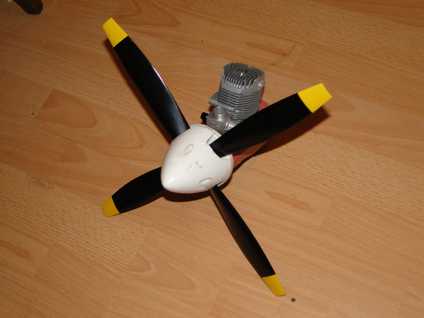

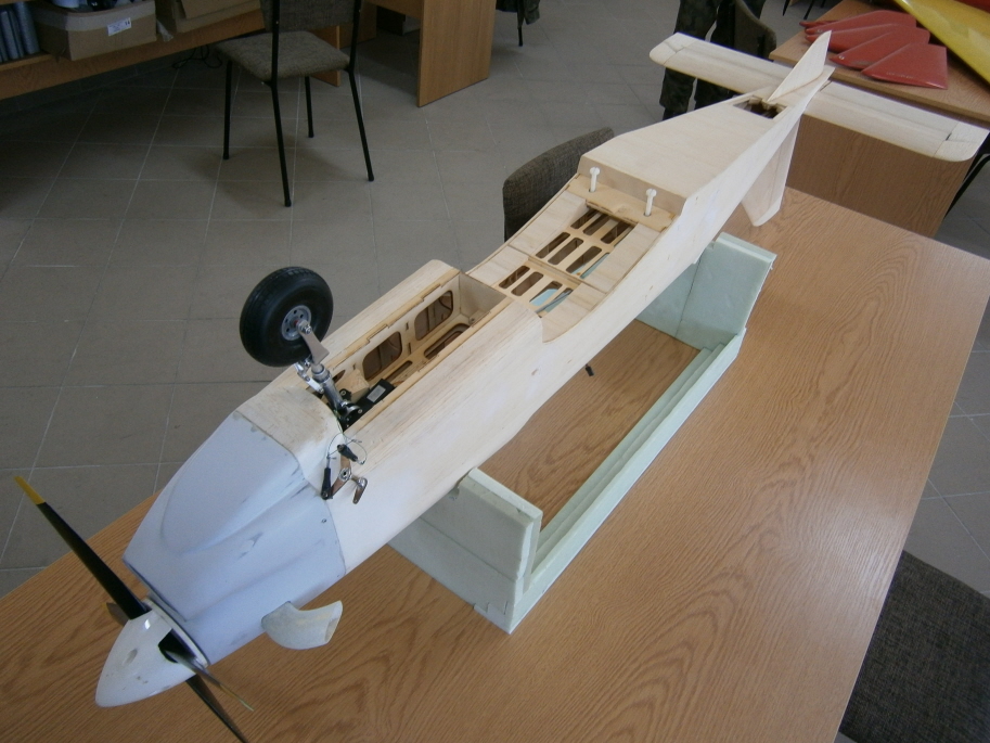

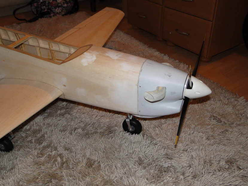

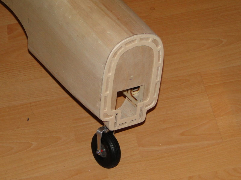

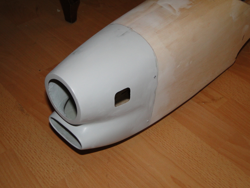

Powolutku dłubię. Mocowanie maski silnika, jeszcze niekompletne. Maska dopasowana. Do napędu miała być Webra 61, ale mam Os Maxa 75 AX i taki motorek założę. Tym bardziej, że chcę zastosować większe śmigło. Zrobię też próby na czterołopatowym. Mam nadzieję, że zda egzamin.Trzeba jeszcze tylko dorobić tłumik, żeby zmieścił się pod maską.
236.JPG [ 289.64 KiB | Przeglądane 16854 razy ]
237.JPG [ 247.93 KiB | Przeglądane 16854 razy ]
238.JPG [ 251.49 KiB | Przeglądane 16854 razy ]
239.JPG [ 265.48 KiB | Przeglądane 16854 razy ]
240.JPG [ 289.93 KiB | Przeglądane 16854 razy ]

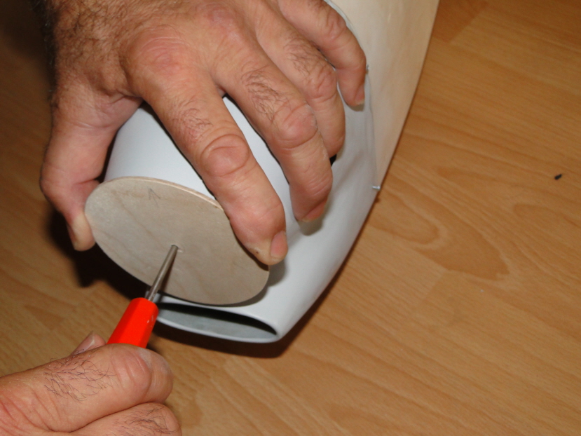

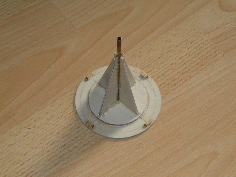

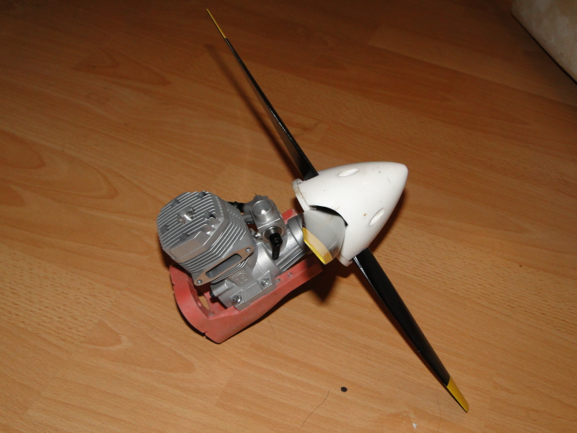

i mały przyrząd do ustalenia osi łoża silnika na wrędze silnikowej
241.JPG [ 308.63 KiB | Przeglądane 16854 razy ]
242.JPG [ 255.55 KiB | Przeglądane 16854 razy ]

Kurka wygląda jak podstawka pod gps-a :-)

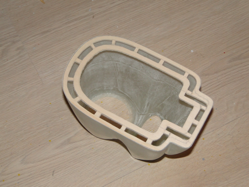

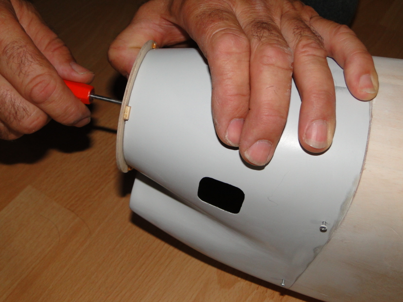

Posty: 466

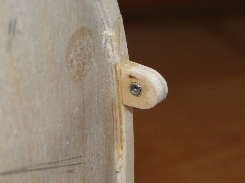

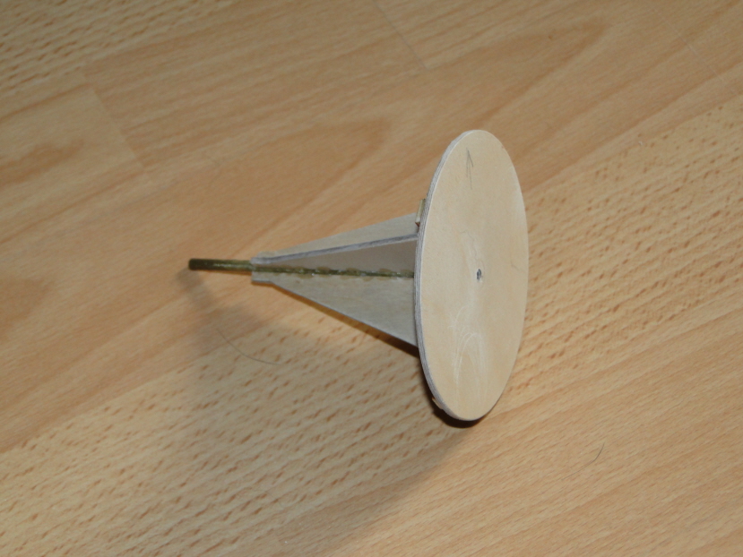

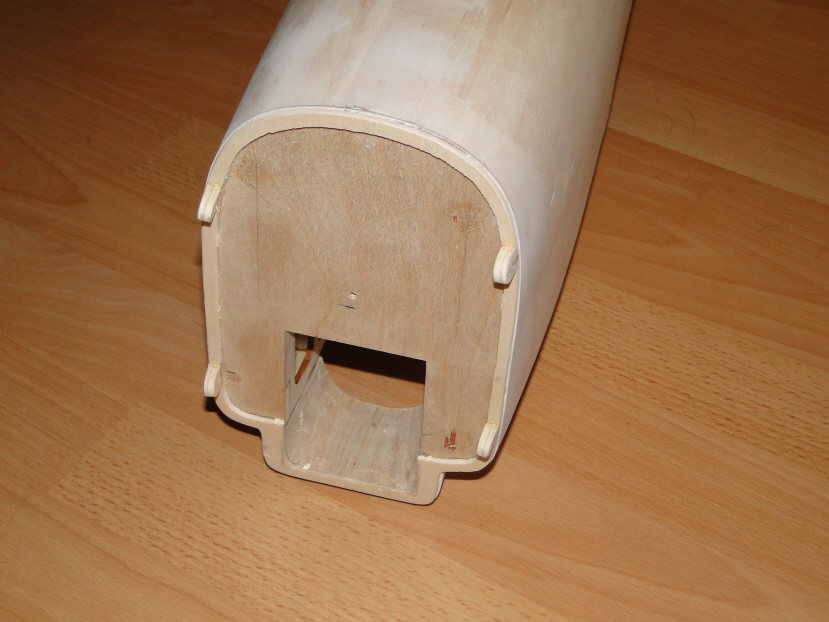

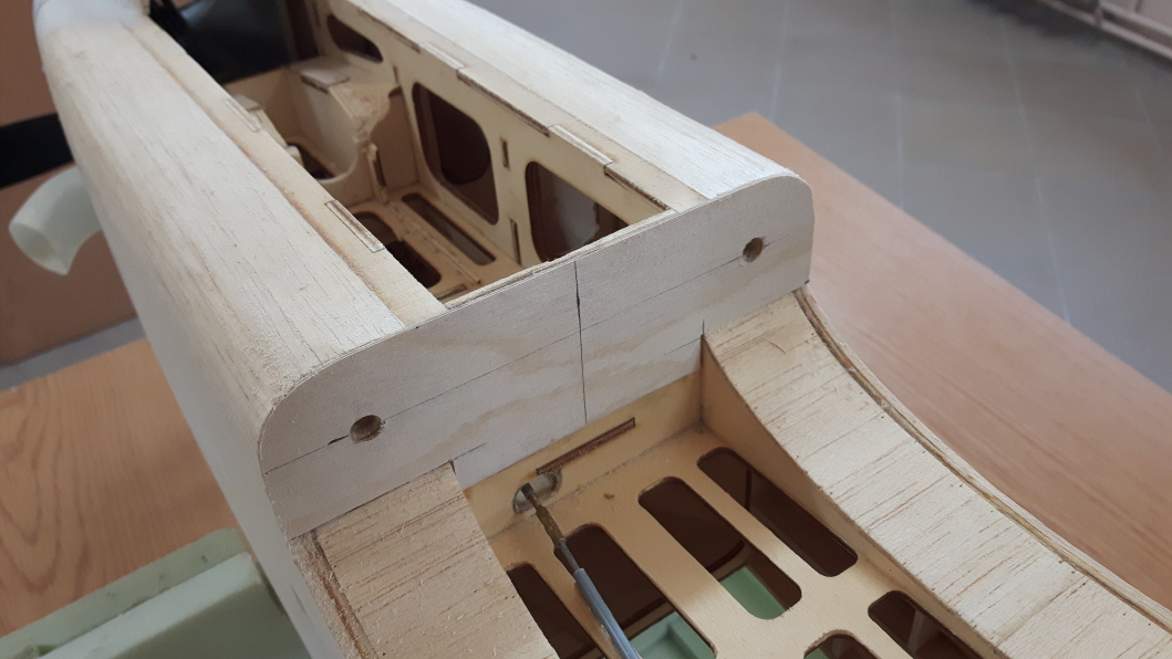

Mocowanie maski, sklejka 3mm x 2, wklejone nakrętki M2 z wkładkami plastikowymi i zamknięte sklejką 1mm, całość jeszcze do przeszlifowania. Na następnych zdjęciach wyznaczenie osi łoża na wrędze silnikowej.
243.JPG [ 202.9 KiB | Przeglądane 16670 razy ]
244.JPG [ 251.93 KiB | Przeglądane 16670 razy ]
245.JPG [ 252.77 KiB | Przeglądane 16670 razy ]
246.JPG [ 248.29 KiB | Przeglądane 16670 razy ]

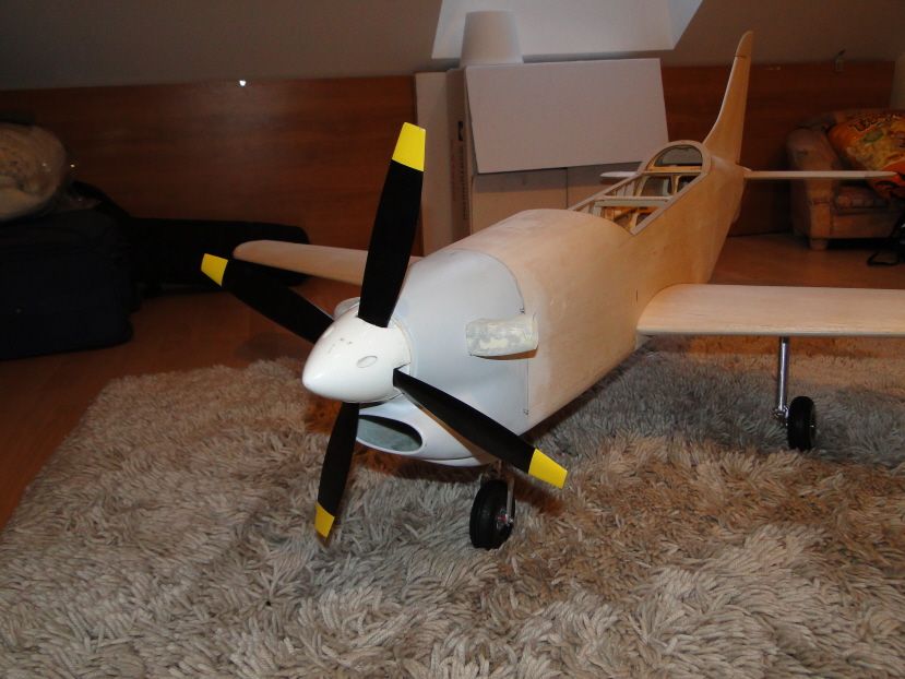

PostNapisane: wtorek, 22 września 2015, 19:39
Posty: 466

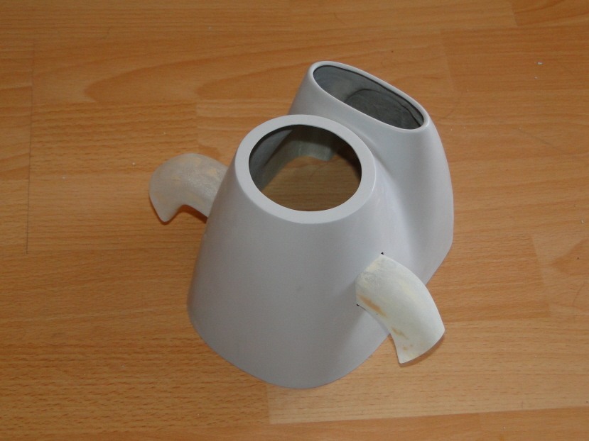

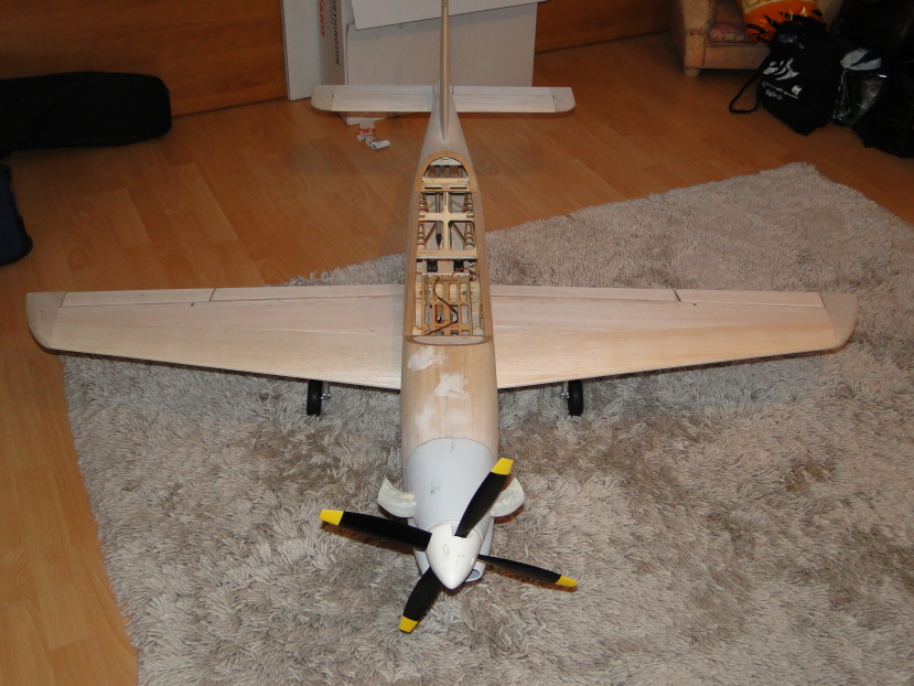

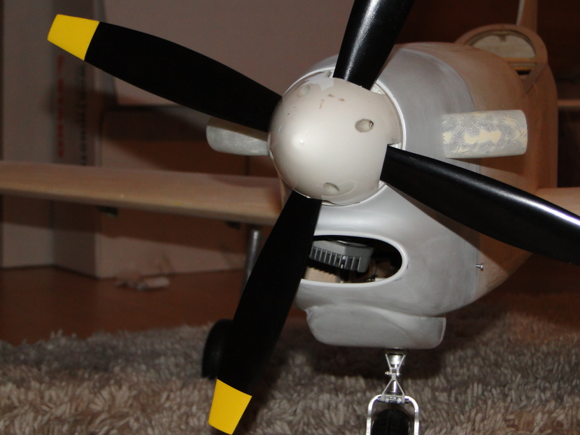

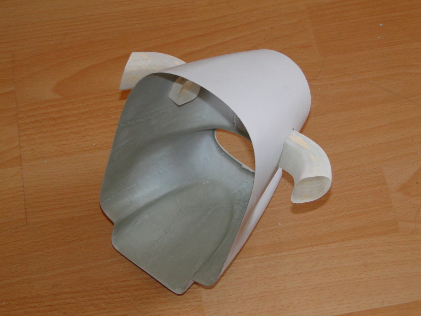

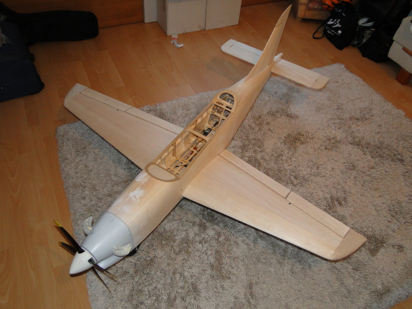

Taka mała przymiarka. Kołpak na razie tylko do przymiarki, trochę za mała średnica i inny kształt. Docelowo będzie z laminatu.
247.JPG [ 350.54 KiB | Przeglądane 16604 razy ]
248.JPG [ 348.39 KiB | Przeglądane 16604 razy ]
249.JPG [ 311.37 KiB | Przeglądane 16604 razy ]
250.JPG [ 323.74 KiB | Przeglądane 16604 razy ]
251.JPG [ 238.12 KiB | Przeglądane 16604 razy ]
252.JPG [ 358.84 KiB | Przeglądane 16604 razy ]

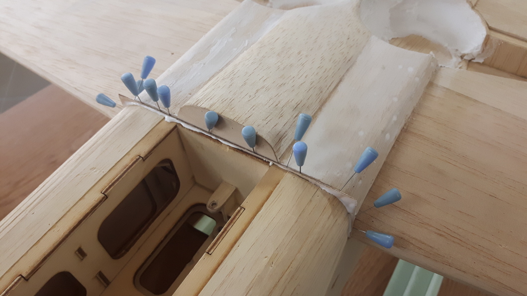

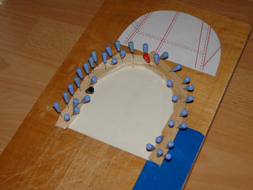

Powolutku do przodu, brak czasu z powodu pracy przy innych projektach, też modelarskich, ale z nieco innej branży, głównie przy komputerze. Ramka kabiny, z balsy, jeszcze niekompletna, brak środkowego przęsła. Całość będzie później przelaminowana cienką tkaniną.
253.JPG [ 329.97 KiB | Przeglądane 16309 razy ]
254.JPG [ 331.87 KiB | Przeglądane 16309 razy ]
255.JPG [ 298.28 KiB | Przeglądane 16309 razy ]

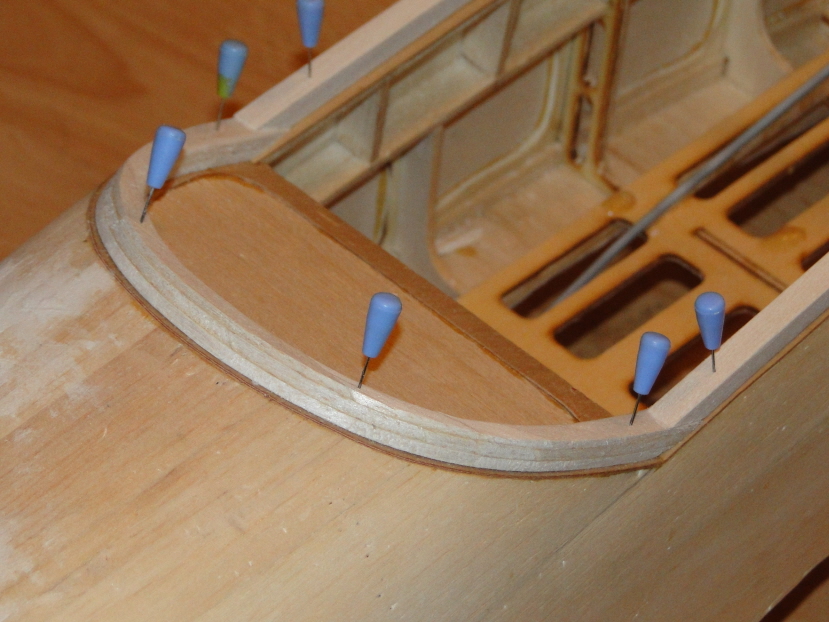

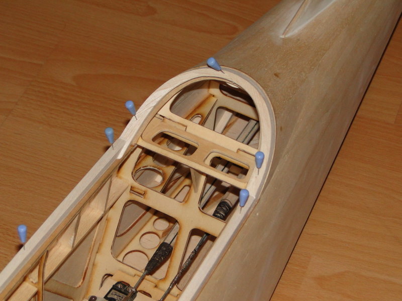

PostNapisane: środa, 18 listopada 2015, 22:28
Posty: 466

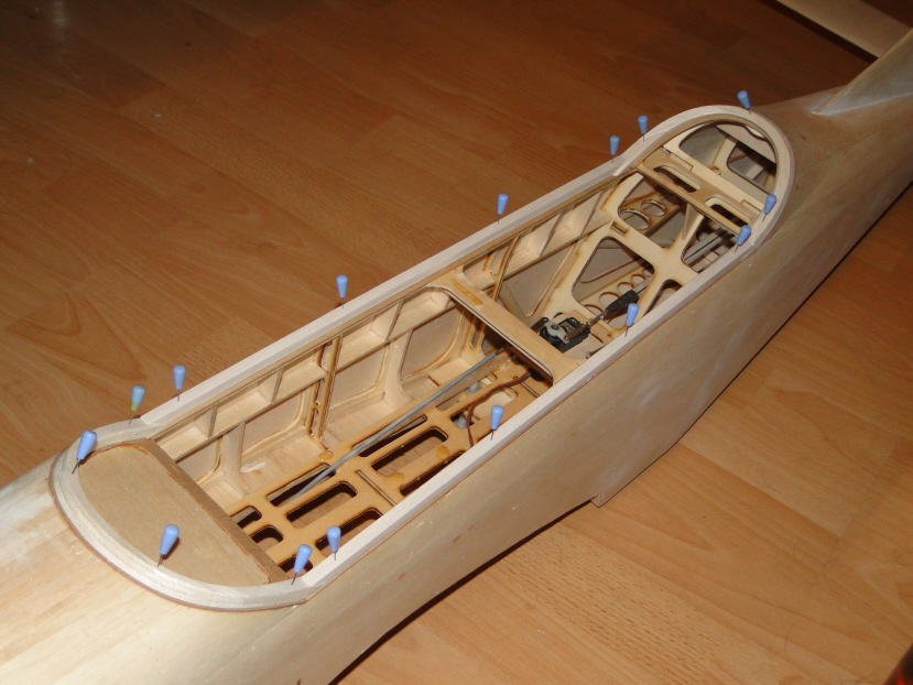

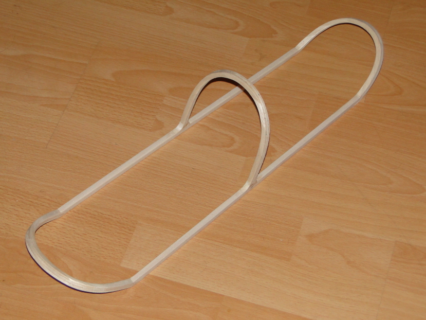

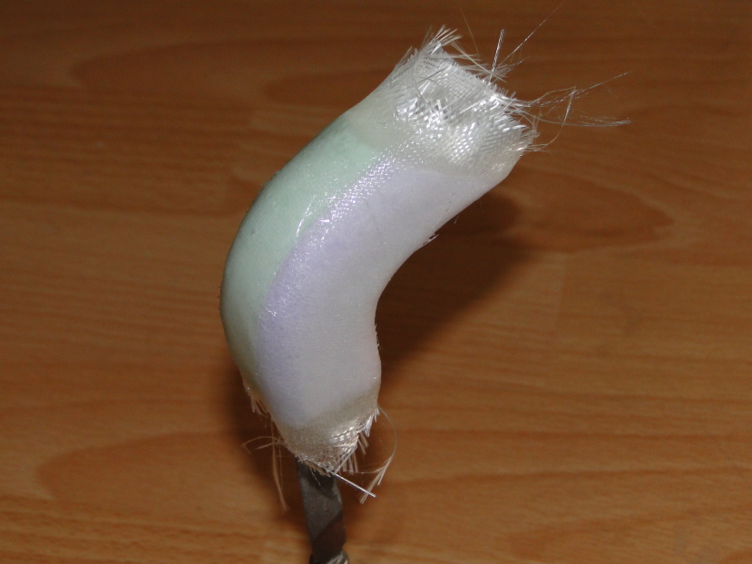

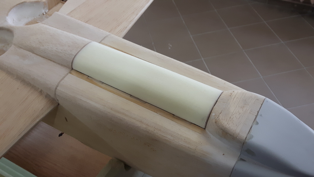

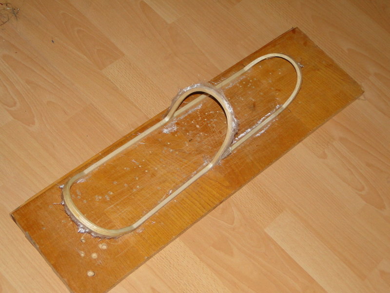

Środkowe przęsło doklejone. Po wyklejeniu taśmą formy, przelaminuję ramkę.
256.JPG [ 316.98 KiB | Przeglądane 14490 razy ]
257.JPG [ 303.65 KiB | Przeglądane 14490 razy ]
258.JPG [ 327.5 KiB | Przeglądane 14490 razy ]
259.JPG [ 252.86 KiB | Przeglądane 14490 razy ]

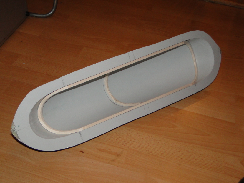

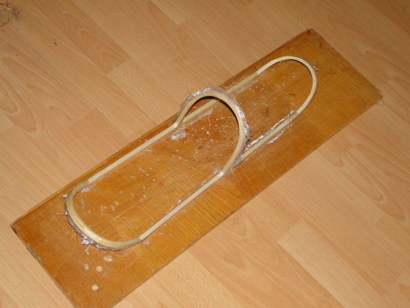

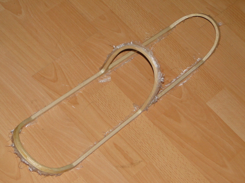

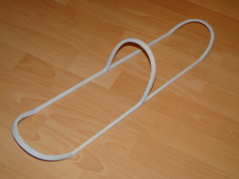

Miałem laminować w formie, ale ramka była na tyle sztywna, że zalaminowałem na płycie. Po oszlifowaniu i zagruntowaniu rzadkim caponem, zalaminowałem tkaniną 33g/m2 dwie warstwy.
260.JPG [ 345.41 KiB | Przeglądane 14413 razy ]
261.JPG [ 323.56 KiB | Przeglądane 14413 razy ]
262.JPG [ 316.07 KiB | Przeglądane 14413 razy ]

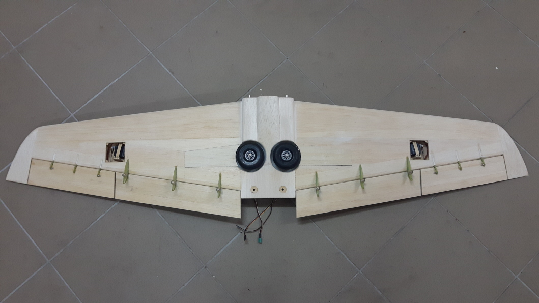

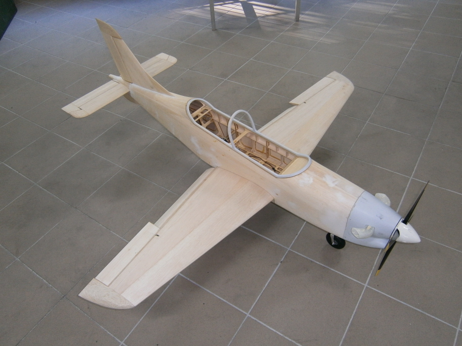

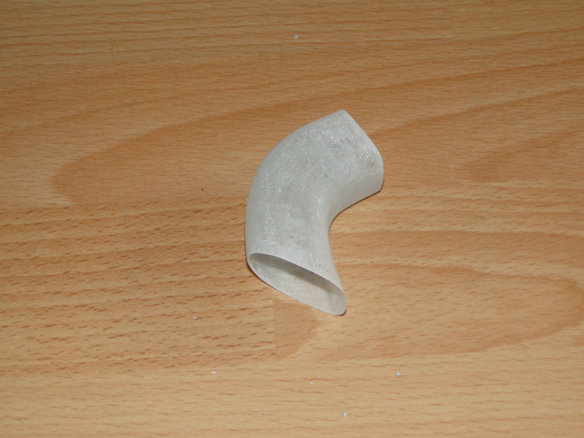

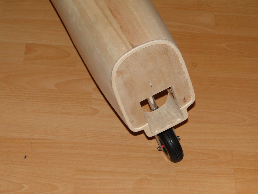

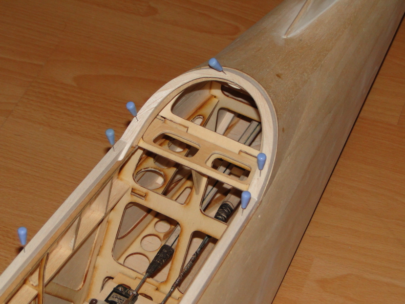

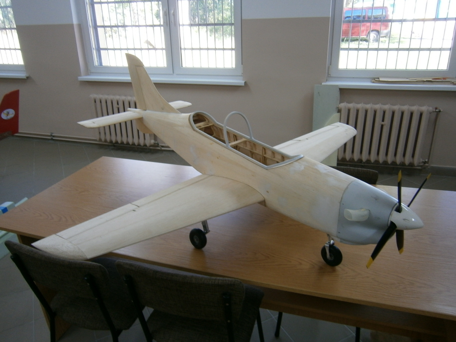

Ja i Orlik, odpoczęliśmy trochę od siebie :) . Ale już się dogadaliśmy :) . Zmieniłem lokalizację budowy modelu i w przyszłym tygodniu zabieram się za robotę.
263.JPG [ 279.98 KiB | Przeglądane 13575 razy ]
264.JPG [ 307.3 KiB | Przeglądane 13575 razy ]
265.JPG [ 319.66 KiB | Przeglądane 13575 razy ]
266.JPG [ 322.63 KiB | Przeglądane 13575 razy ]

PostNapisane: poniedziałek, 25 lipca 2016, 18:59

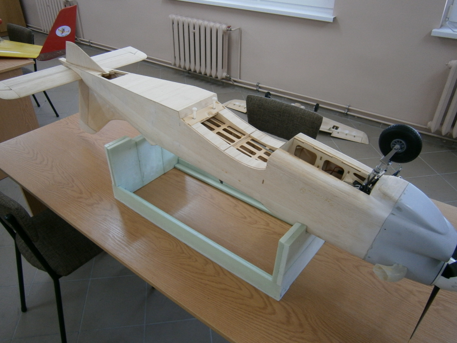

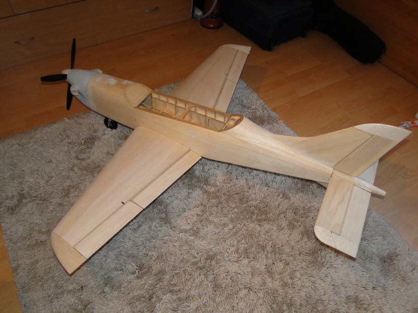

Posty: 466

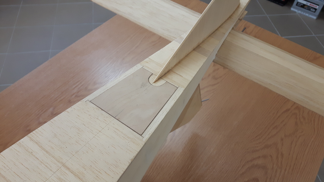

Powoli, ale do przodu
267.jpg [ 289.67 KiB | Przeglądane 13475 razy ]
268.jpg [ 293.91 KiB | Przeglądane 13475 razy ]
269.jpg [ 283.03 KiB | Przeglądane 13475 razy ]
270.jpg [ 257.7 KiB | Przeglądane 13475 razy ]

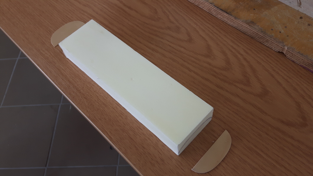

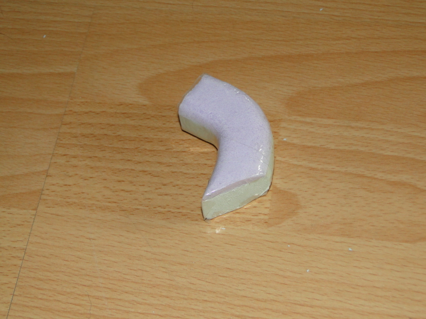

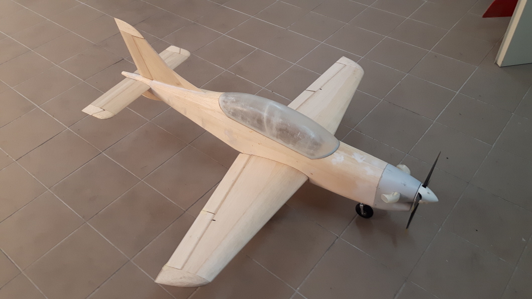

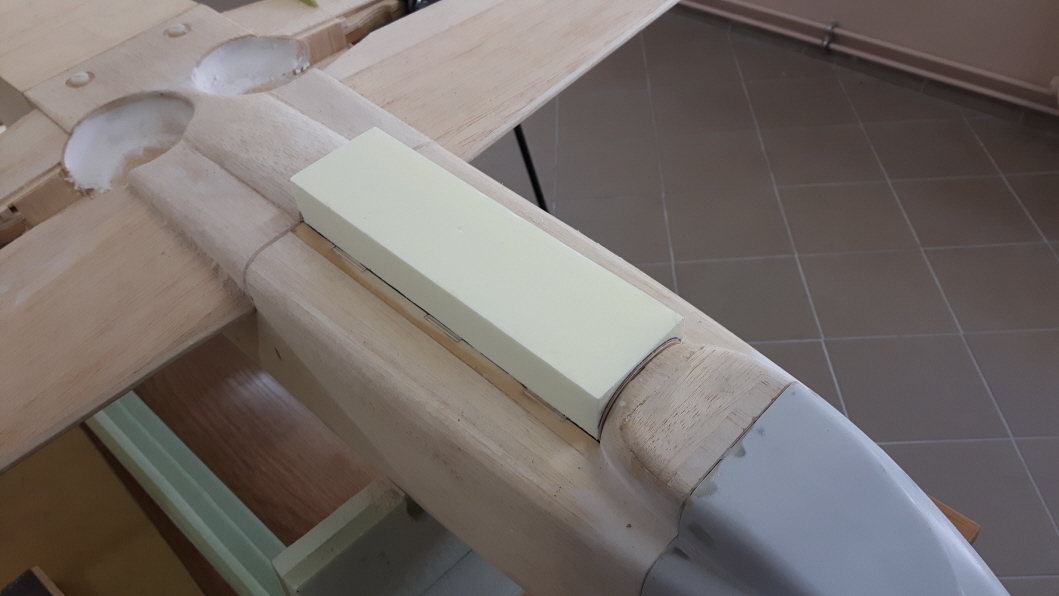

Miałem robić foremkę na szybko, oklejając styrodur taśmą, ale jakoś taśma niespecjalnie się układała. Zalaminowałem więc i na razie podkład. Zrobię formę porządnie, może się przyda na zaś.
274.jpg [ 273.32 KiB | Przeglądane 13352 razy ]
275.jpg [ 278.62 KiB | Przeglądane 13352 razy ]

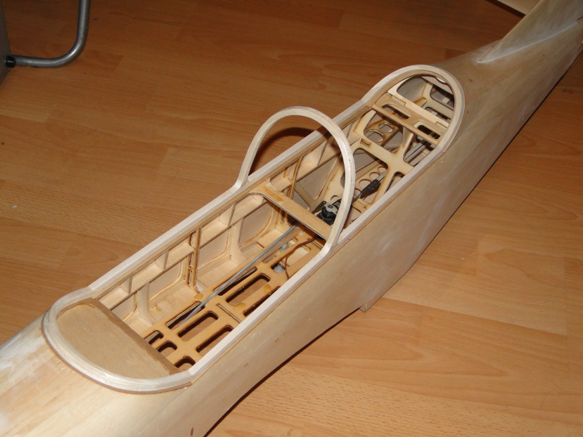

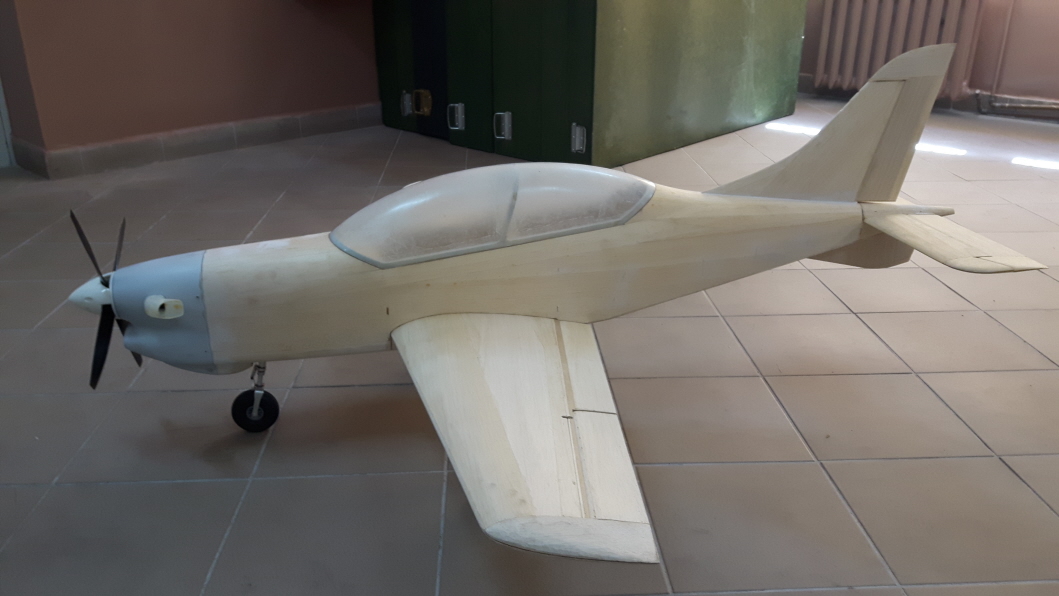

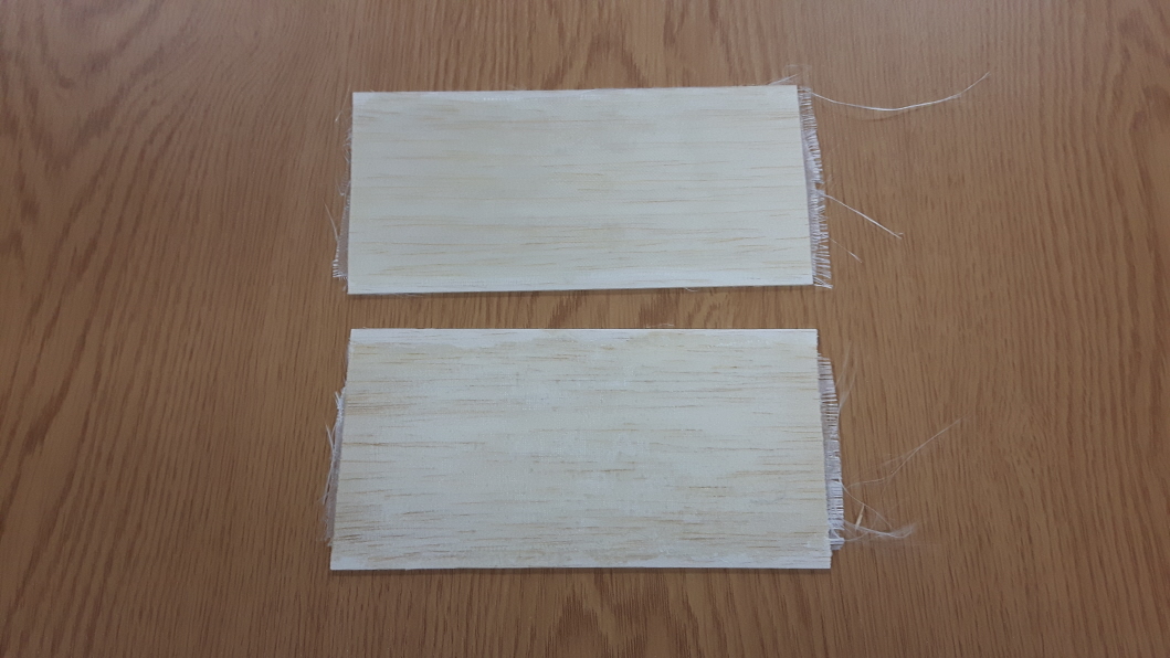

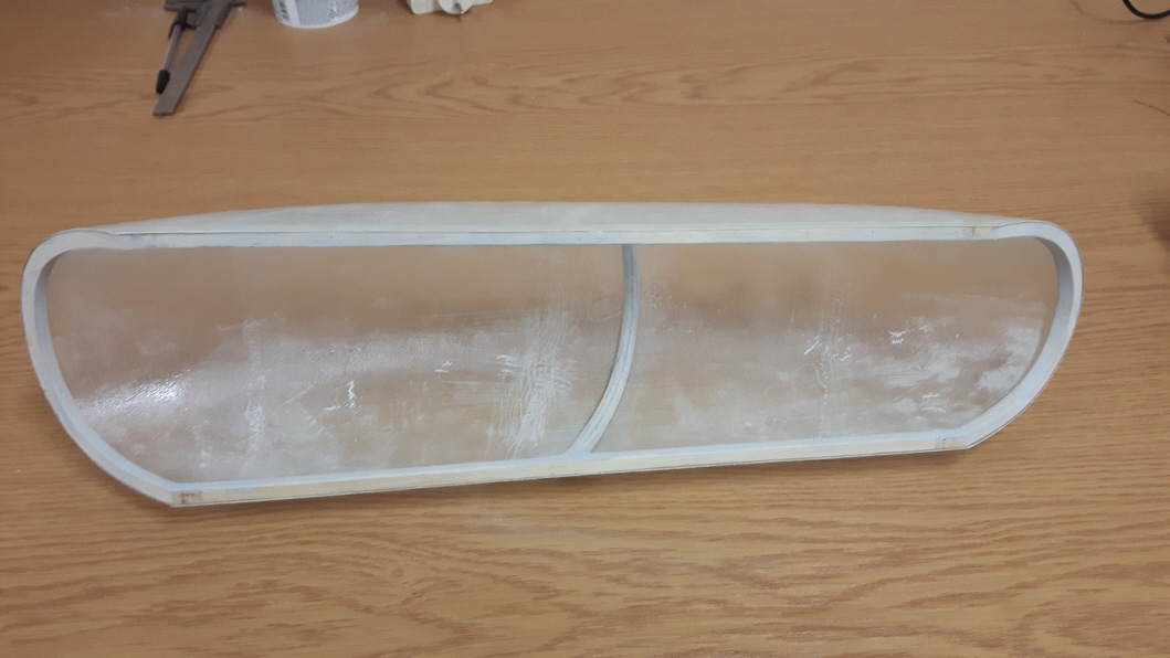

Docelowego kopyta do tłoczenia kabiny jeszcze nie zrobiłem, ale mając formę na kabinę, zrobiłem z cienkiego laminatu namiastkę owiewki. Nawet pasuje :) . Ramka wklejona punktowo na CA.
276.jpg [ 247.87 KiB | Przeglądane 13274 razy ]
277.jpg [ 240.66 KiB | Przeglądane 13274 razy ]
278.jpg [ 248.52 KiB | Przeglądane 13274 razy ]
279.jpg [ 209.85 KiB | Przeglądane 13274 razy ]
280.jpg [ 237.11 KiB | Przeglądane 13274 razy ]
281.jpg [ 230.27 KiB | Przeglądane 13274 razy ]

PostNapisane: środa, 3 sierpnia 2016, 07:06
Możesz go pomalować-postarzyć i na cokolik, będzie wyglądał jak zabytek bo kabinę już masz, fajną zamgloną.
Na fotkach wygląda jakby na słońcu ze 30 lat spędziła.
Fajnie wygląda (w czapce) w całości, naprawdę bardzo ładny samolocik.

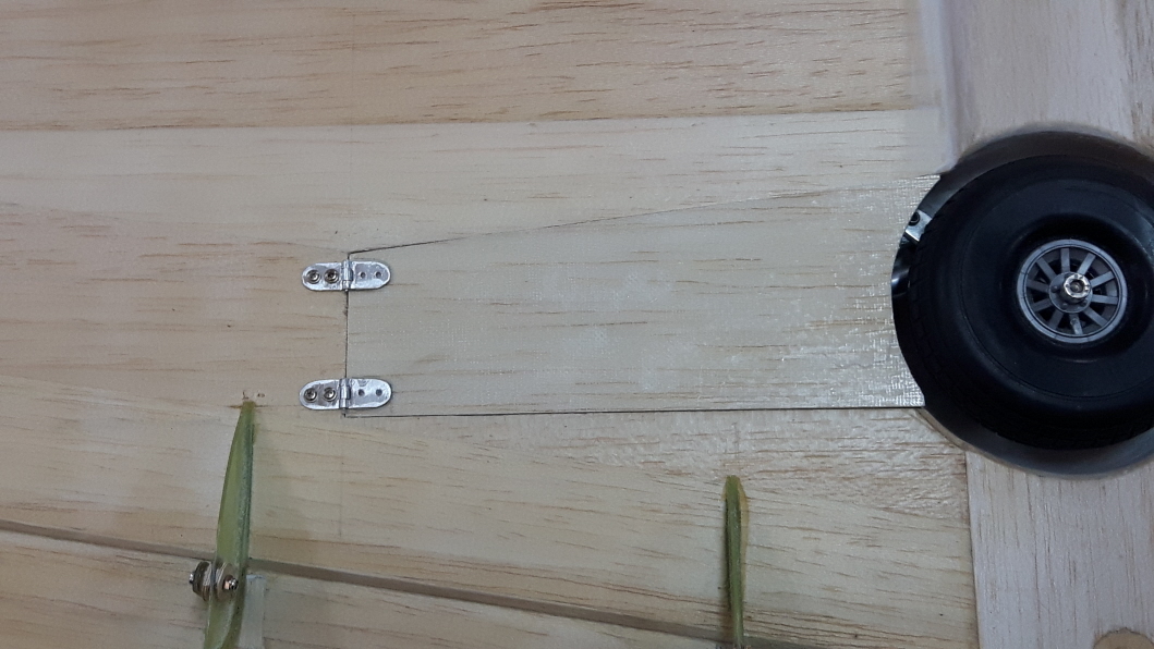

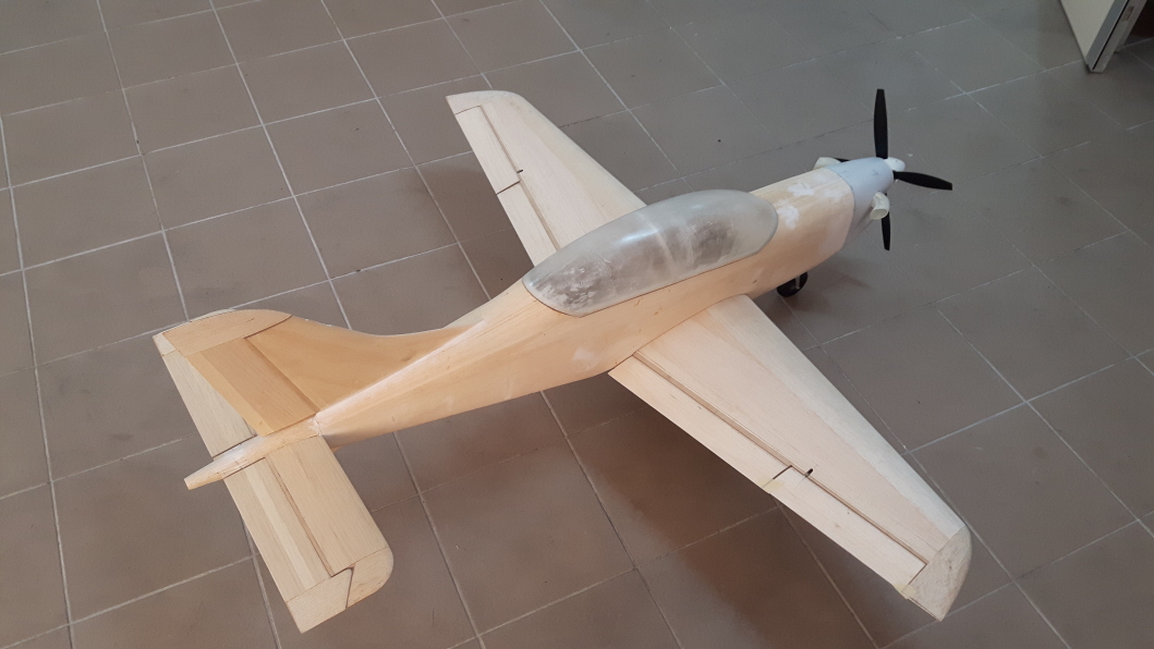

Posty: 466

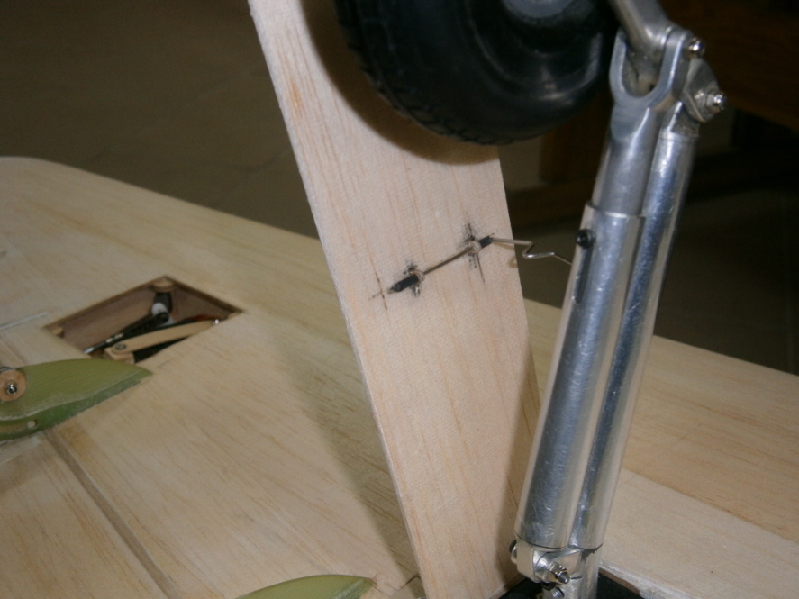

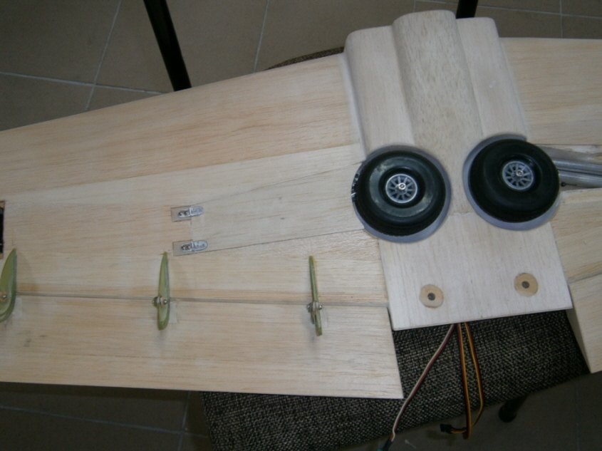

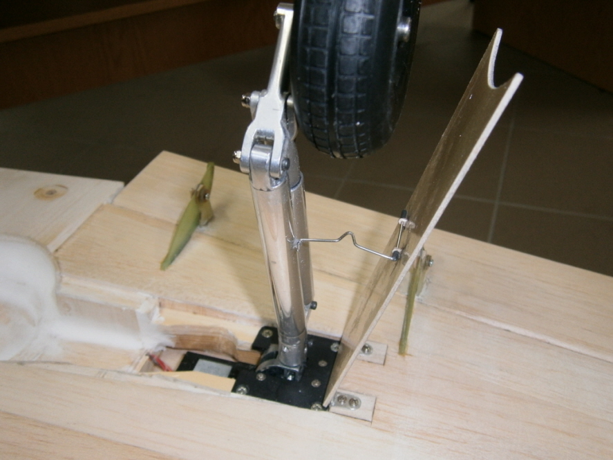

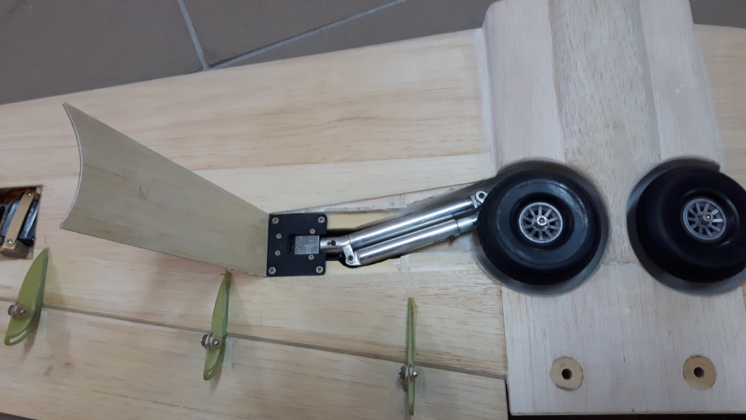

Na pomnik jeszcze trochę za wcześnie :) . Powoli elementów przybywa. Pokrywy goleni podwozia głównego. Balsa średnio-miękka przelaminowana obustronnie tkaniną 80g/m2 i "przygotówka" pod foremkę osłony podwozia przedniego.
282.jpg [ 270.05 KiB | Przeglądane 13156 razy ]
283.jpg [ 295.55 KiB | Przeglądane 13156 razy ]
284.jpg [ 233.77 KiB | Przeglądane 13156 razy ]
285.jpg [ 263.36 KiB | Przeglądane 13156 razy ]
286.jpg [ 274.05 KiB | Przeglądane 13156 razy ]

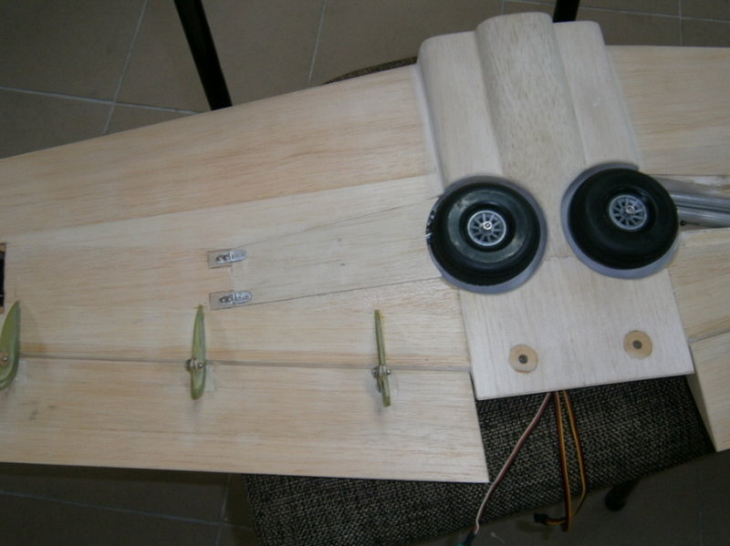

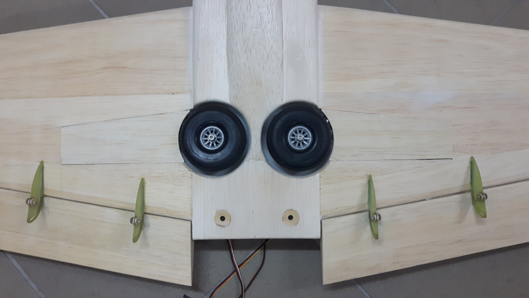

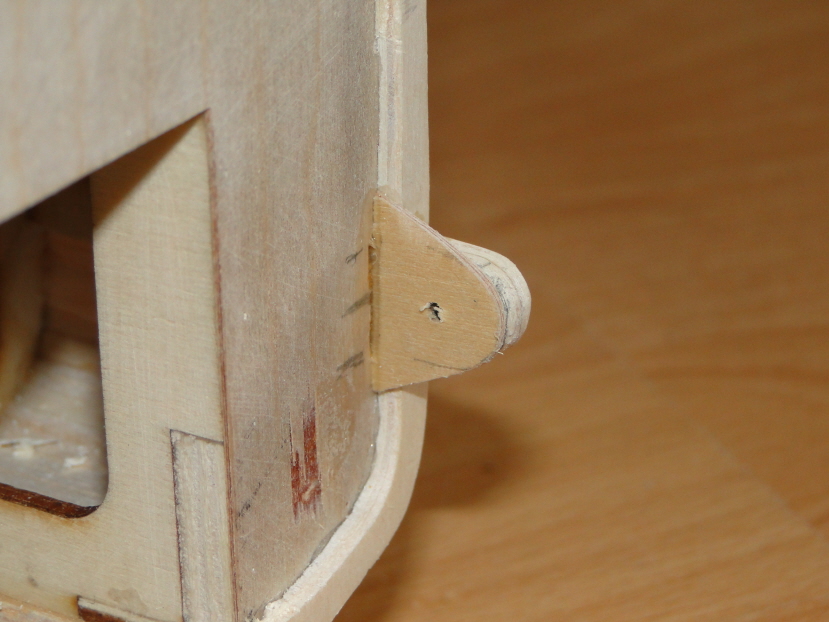

Trochę popracowałem z pokrywą podwozia, fotki i mały filmik. Jeszcze do małych poprawek, ale działa :) . Na razie jedna strona.
287.jpg [ 293 KiB | Przeglądane 13070 razy ]
288.jpg [ 283.16 KiB | Przeglądane 13070 razy ]
289.JPG [ 217.1 KiB | Przeglądane 13070 razy ]
290.JPG [ 242.32 KiB | Przeglądane 13070 razy ]
291.JPG [ 239.04 KiB | Przeglądane 13070 razy ]
292.JPG [ 207.23 KiB | Przeglądane 13070 razy ]
293.JPG [ 220.24 KiB | Przeglądane 13070 razy ]
PostNapisane: czwartek, 11 sierpnia 2016, 22:03
Baw się, baw tym podwoziem... później tylko ból głowy (w tych laskach)...
Planujemy przyjazd w piątek przed wieczorem. Trzym miejsce, aż nie przyjadę, proszę... :) Popracujem przy bibliotece...
