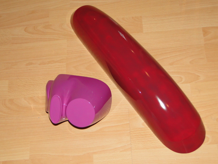

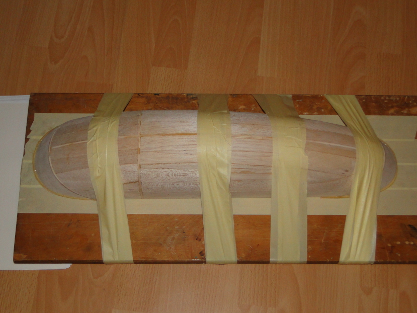

Nie za wiele się działo, ale powoli do przodu. Praca przy kopycie kabiny, trochę długie do tłoczenia, około 60cm, ale jakoś damy radę :) . Kalkomanie do modelu już gotowe, niemam ich jeszcze fizycznie, dostałem na razie tylko zdjęcie.

Kopyta maski i kabiny pomalowane dwukrotnie akrylem samochodowym dwuskładnikowym. Po dobrym wyschnięciu szlif, polerka i będzie można składać meble pod formy.

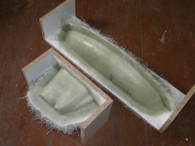

 Tytuł: Re: PZL-130 Orlik TC 1
PostNapisane: środa, 29 lipca 2015, 20:44
Posty: 466

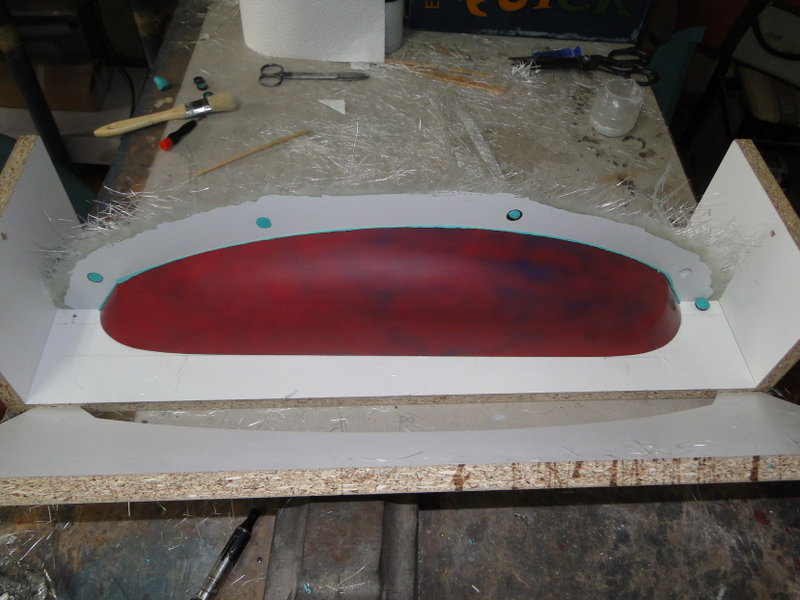

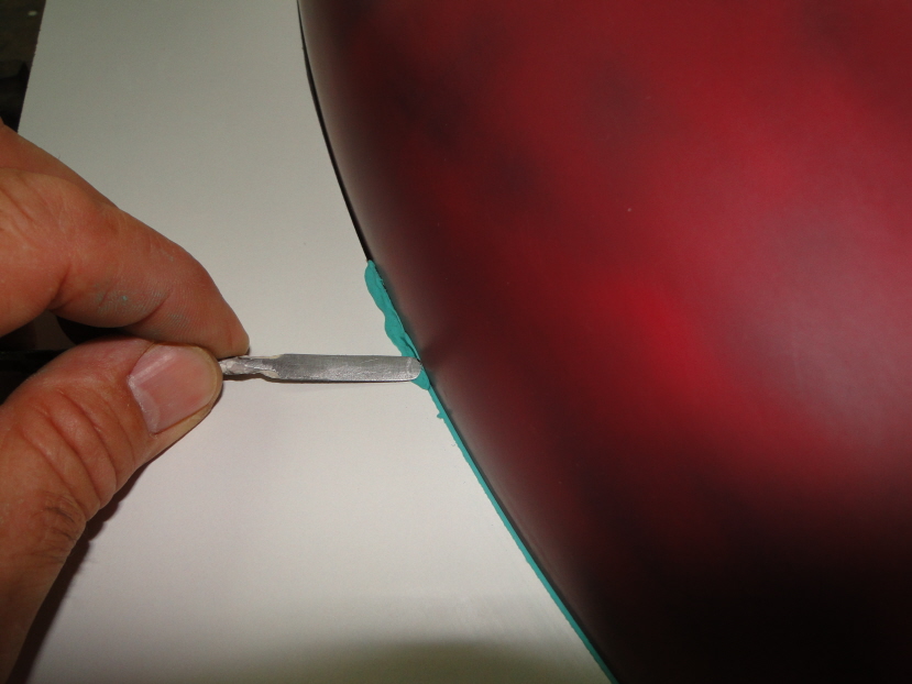

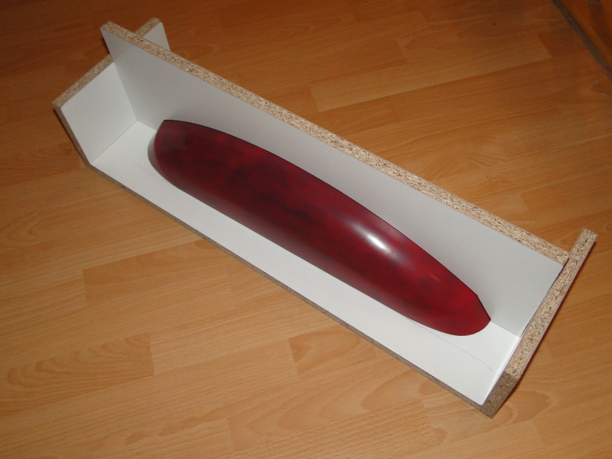

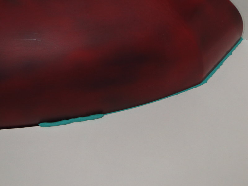

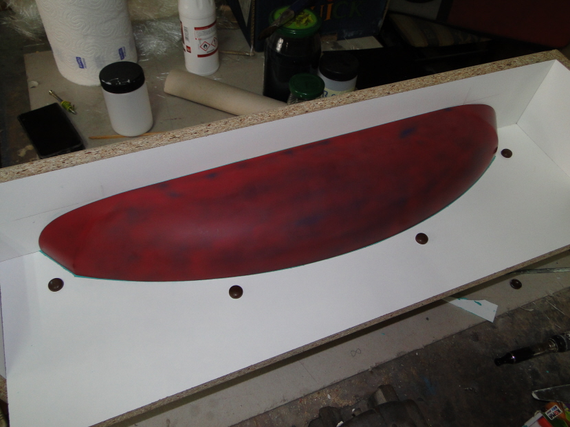

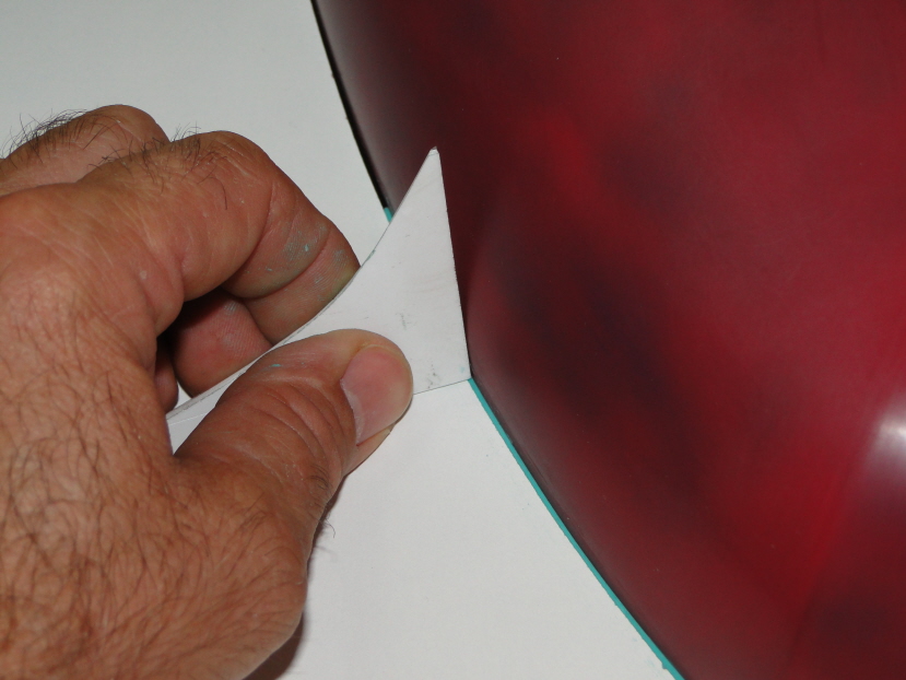

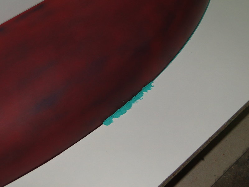

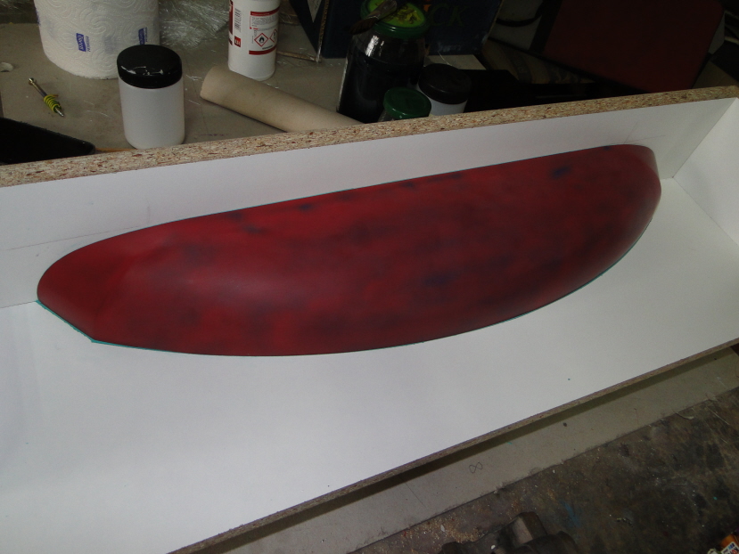

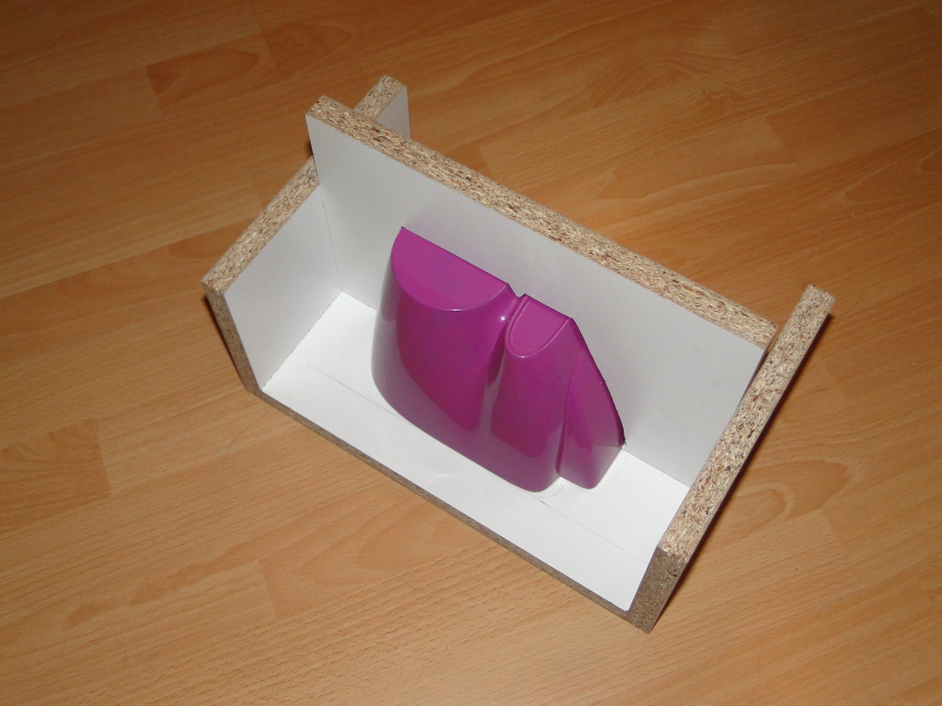

Zabrałem się za "wyprodukowanie" form :). Najpierw oczywiście "przygotówka".
Zaklejenie szczelin w płycie plasteliną, jak widać, cięcia nie są idealne
185.JPG [ 159.38 KiB | Przeglądane 17747 razy ]
186.JPG [ 175.64 KiB | Przeglądane 17747 razy ]
187.JPG [ 177.69 KiB | Przeglądane 17747 razy ]
188.JPG [ 195.17 KiB | Przeglądane 17747 razy ]
189.JPG [ 204.7 KiB | Przeglądane 17747 razy ]
190.JPG [ 224.68 KiB | Przeglądane 17747 razy ]

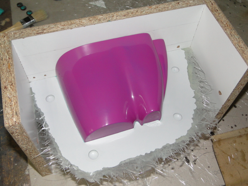

przyklejenie elementów plastikowych, stabilizujących później położenie obu połówek formy
191.JPG [ 236.64 KiB | Przeglądane 17747 razy ]
192.JPG [ 158.45 KiB | Przeglądane 17747 razy ]

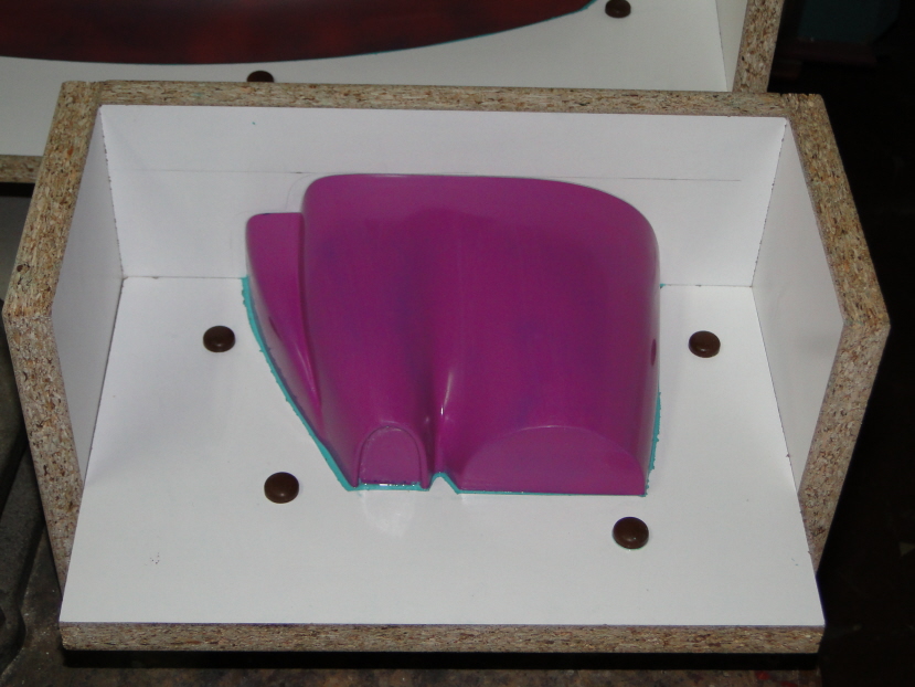

podobnie forma do maski silnika
194.JPG [ 225.96 KiB | Przeglądane 17747 razy ]
pomalowanie gotowych elementów pierwszą warstwą rozdzielacza Frekote FMS
193.JPG [ 255.05 KiB | Przeglądane 17747 razy ]

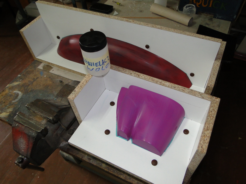

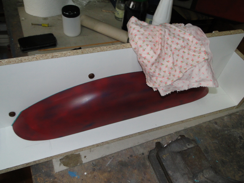

PostNapisane: środa, 29 lipca 2015, 20:46
Posty: 466

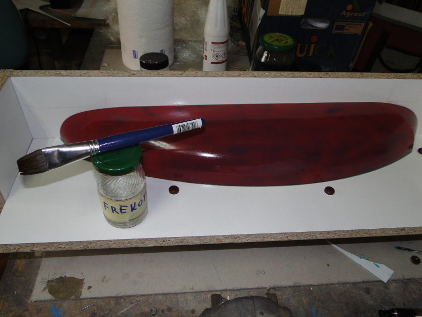

po około 30 min mała polerka miękką szmatką, następnie druga warstwa rozdzielacza Frekote Wolo
195.JPG [ 259.65 KiB | Przeglądane 17747 razy ]
196.JPG [ 276 KiB | Przeglądane 17747 razy ]
jutro laminowanie połówek form :)
PostNapisane: środa, 29 lipca 2015, 20:55

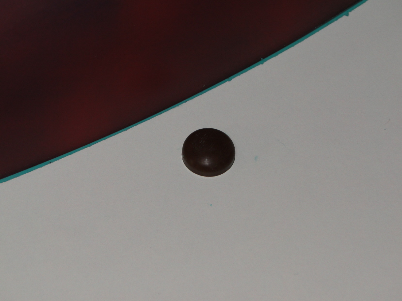

Posty: 844
Co to za półkule plastikowe? Z czego je wytrzasnoles?
Wysłane z mojego SM-N9005 przy użyciu Tapatalka
PostNapisane: środa, 29 lipca 2015, 21:05
Posty: 466
Zaślepki na łby śrub, elementy budowlane 8-)
PostNapisane: środa, 29 lipca 2015, 22:09
Posty: 844
A widzisz, ja robiłem tak ze wiercilem duże otwory klajstrowalem szpachlą samochodową novol i wpychalem w nie kulki z łożysk pokryte rozdzielaczem. Potem kule wywaliłem i szlifowalem szpachle która wyszła ponad podział

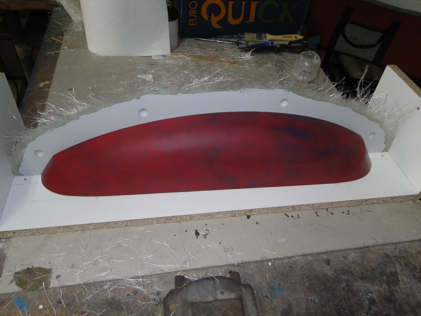

PostNapisane: czwartek, 30 lipca 2015, 20:49
Posty: 466

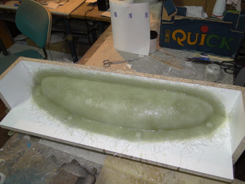

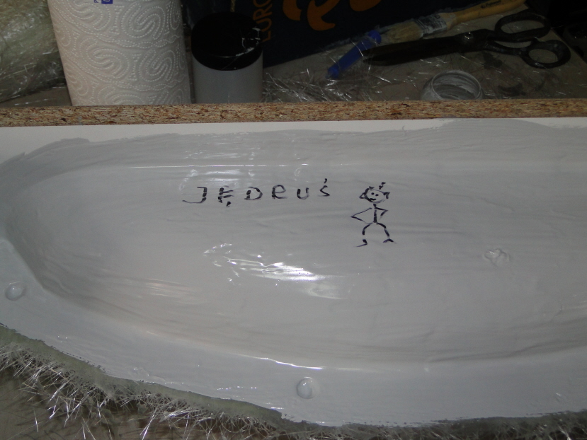

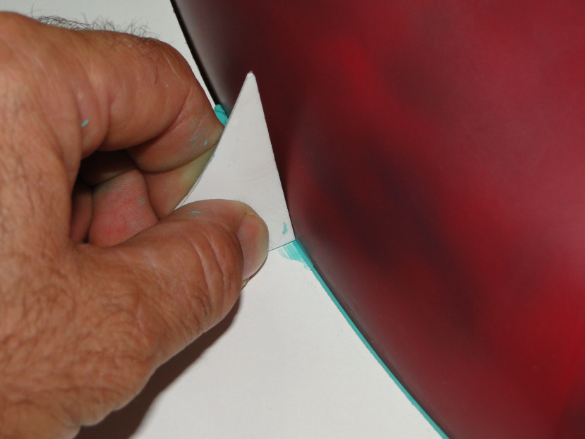

Produkcji ciąg dalszy :) . Rano żelkot
197.JPG [ 267.63 KiB | Przeglądane 18019 razy ]
późnym popołudniem dzięki partii i pomocy kolegi Tomka :) laminacik
198.JPG [ 374.21 KiB | Przeglądane 18019 razy ]
199.JPG [ 314.39 KiB | Przeglądane 18019 razy ]
200.JPG [ 378.32 KiB | Przeglądane 18019 razy ]
201.JPG [ 347.48 KiB | Przeglądane 18019 razy ]
z ekranu jeszcze śmierdzi styren :)

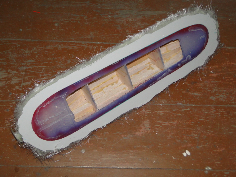

PostNapisane: piątek, 31 lipca 2015, 18:57
Posty: 466
U nas popularne było: "Dzięki Bogu i partii"... ;)
Wiem Karol, ale Boga już nie chciałem mieszać, ale partię.. czemu nie :mrgreen: . Zdemontowałem płyty podziałowe, żadnych problemów :). Czyszczenie z plasteliny, nałożenie rozdzielaczy, żelkot.
202.JPG [ 263.88 KiB | Przeglądane 17938 razy ]
203.JPG [ 296.54 KiB | Przeglądane 17938 razy ]
204.JPG [ 304.45 KiB | Przeglądane 17938 razy ]
205.JPG [ 294.39 KiB | Przeglądane 17938 razy ]
206.JPG [ 272.1 KiB | Przeglądane 17938 razy ]
PostNapisane: sobota, 1 sierpnia 2015, 14:23
Posty: 466

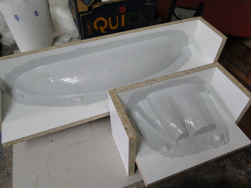

Dobra, dosyć tego marudzenia.Drugie połówki form zalaminowane, nikt mi nie chciał pomóc :( i musiałem sam laminować. I żeby było wiadomo czyje formy, to jakiś krasnoludek je podpisał :nieufny:
207.JPG [ 328.9 KiB | Przeglądane 17864 razy ]
208.JPG [ 244.91 KiB | Przeglądane 17864 razy ]

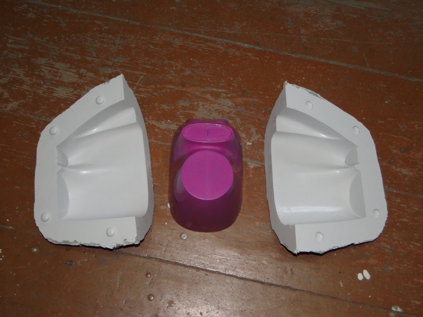

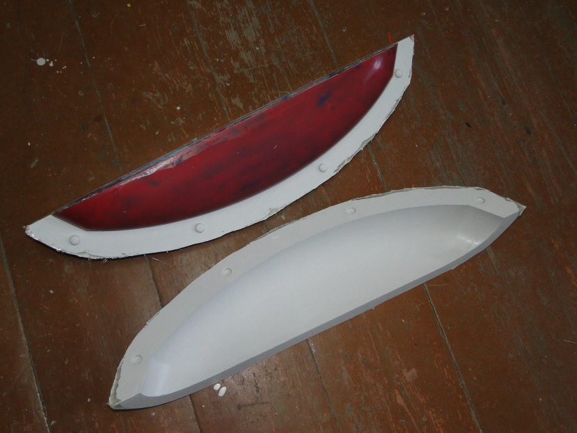

PostNapisane: niedziela, 2 sierpnia 2015, 19:59
Posty: 466

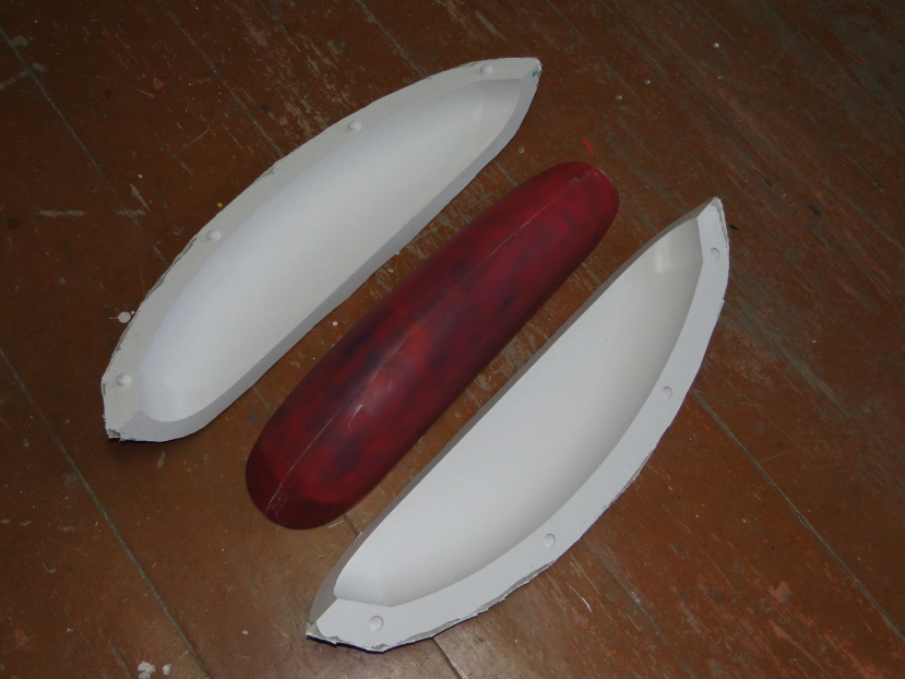

Formy zdjęte, poszło bez problemu :)
209.JPG [ 309.7 KiB | Przeglądane 17802 razy ]
210.JPG [ 260.85 KiB | Przeglądane 17802 razy ]
211.JPG [ 384.5 KiB | Przeglądane 17802 razy ]
212.JPG [ 285.21 KiB | Przeglądane 17802 razy ]
213.JPG [ 274.19 KiB | Przeglądane 17802 razy ]
gwoli uściślenia informacji co do laminowania form, drugi rozdzielacz (Wolo) stosowany dwukrotnie i żelkot dwukrotnie.
PostNapisane: poniedziałek, 3 sierpnia 2015, 07:57
Konrad nie przejmuj się, nikt nie wie o co chodzi, nawet Andrzej :-)

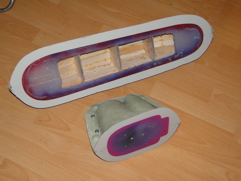

PostNapisane: wtorek, 4 sierpnia 2015, 21:46
Posty: 466

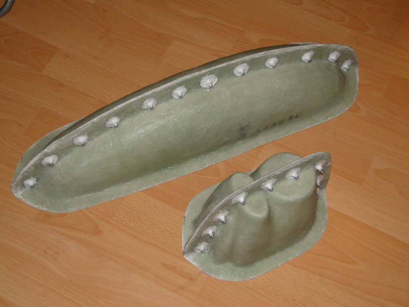

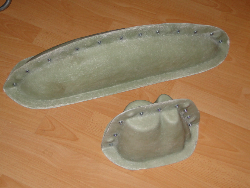

"Ośrubkowałem" formy i "dojrzewają" z kopytami w środku
214.JPG [ 310 KiB | Przeglądane 17730 razy ]
215.JPG [ 297.37 KiB | Przeglądane 17730 razy ]
216.JPG [ 297.92 KiB | Przeglądane 17730 razy ]
PostNapisane: środa, 5 sierpnia 2015, 11:51
A cim nitonakrętki osmarkałeś ? :-)
PostNapisane: środa, 5 sierpnia 2015, 16:30
Posty: 466
Epoksyd z microballonem.
PostNapisane: środa, 5 sierpnia 2015, 20:02
Trzeba było poliester pomieszać z mikrobalonem, bo epoksyd kiepsko się klei z formą poliestrową :mrgreen:
PostNapisane: środa, 5 sierpnia 2015, 22:32
Posty: 466
Sprawdziłem, "czyma" jak diabeł sołtysa :)
