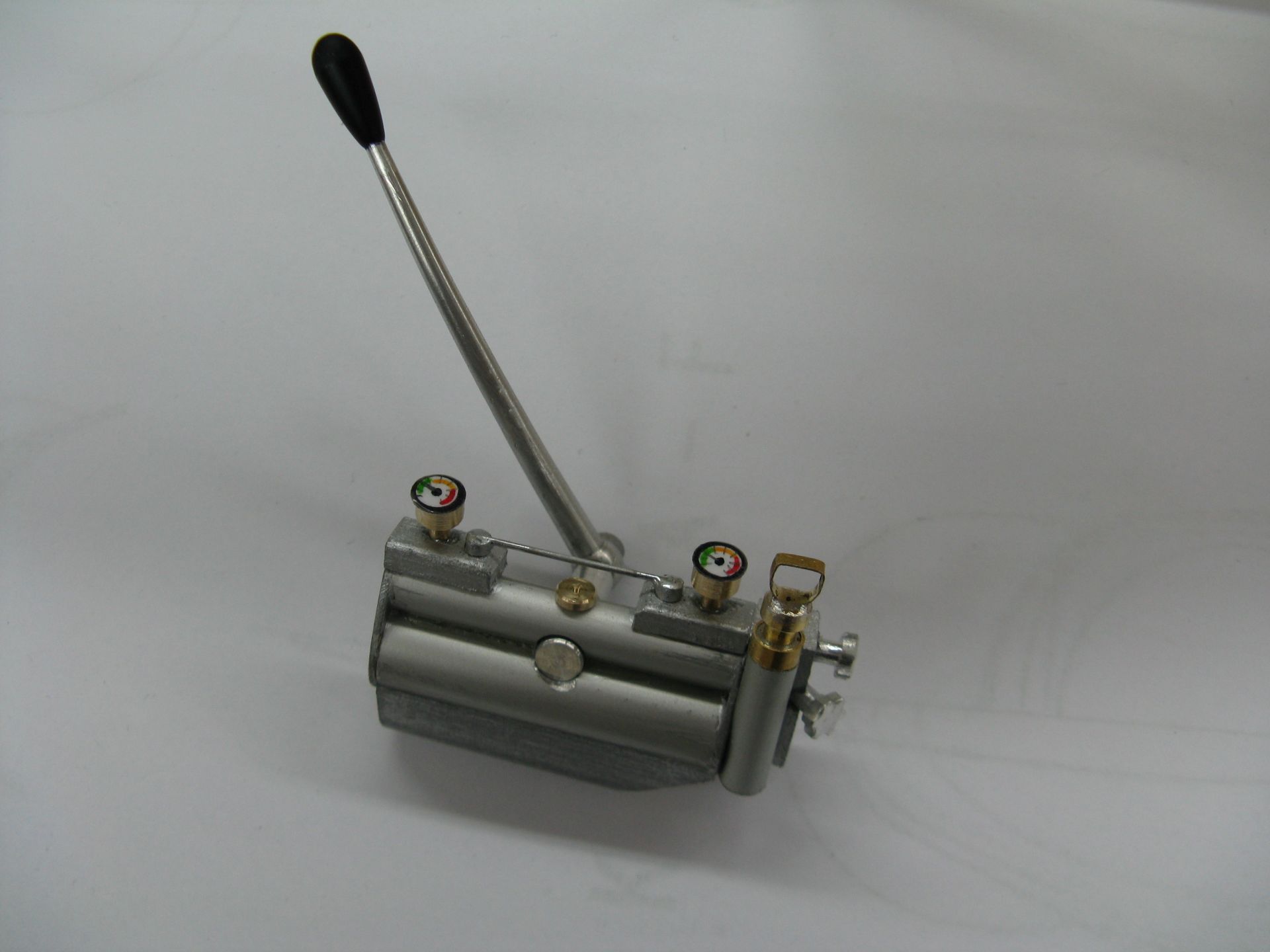

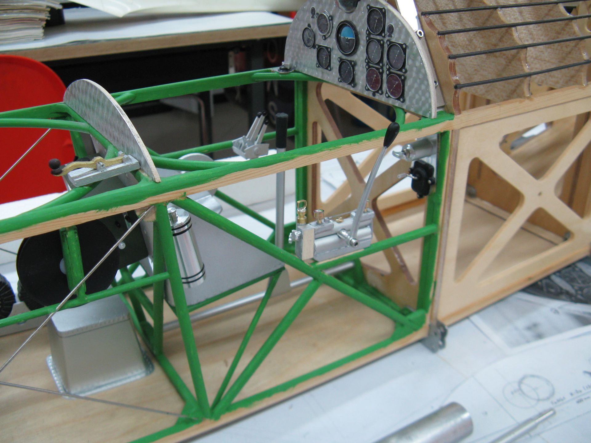

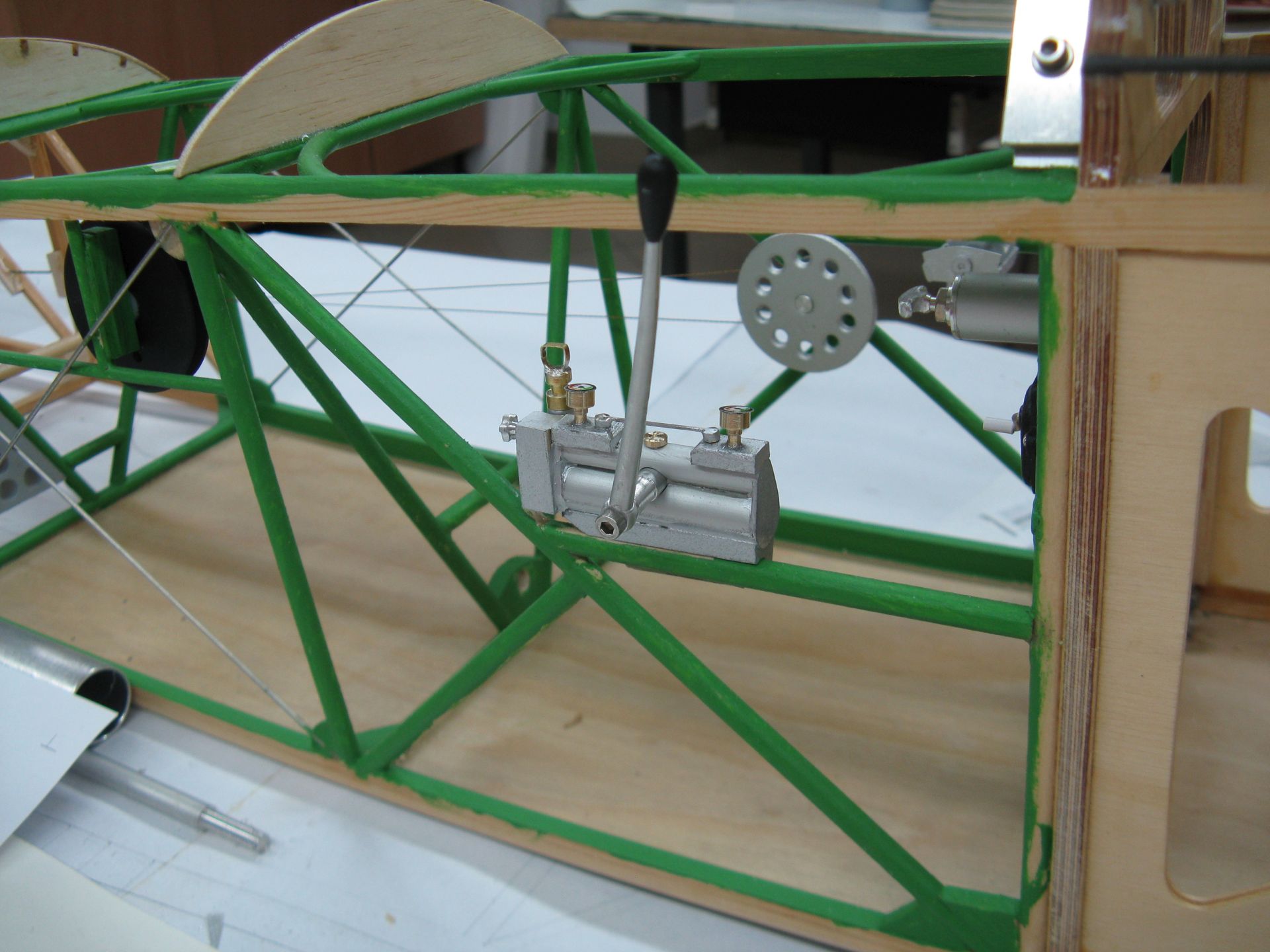

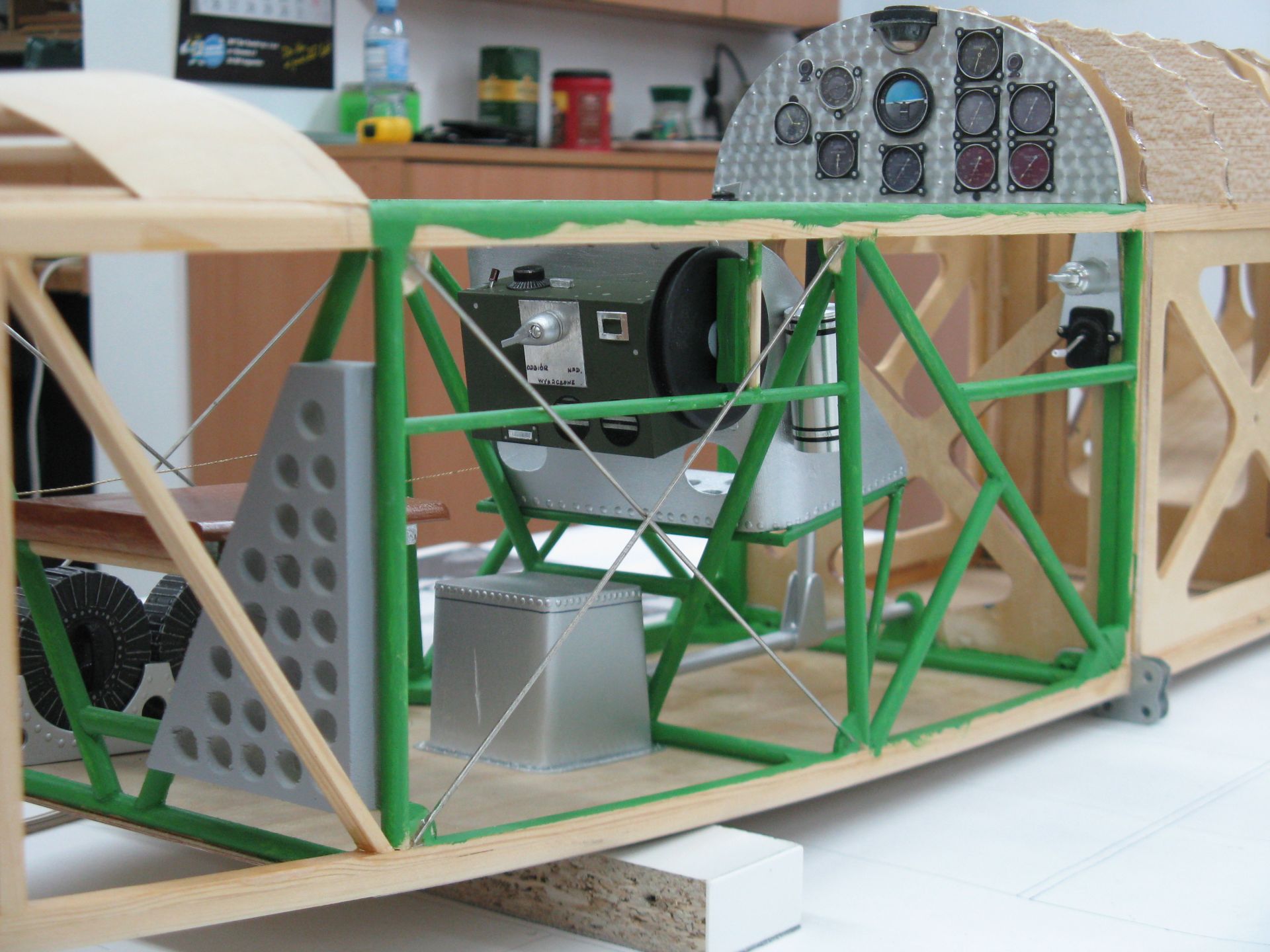

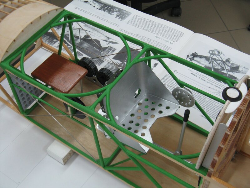

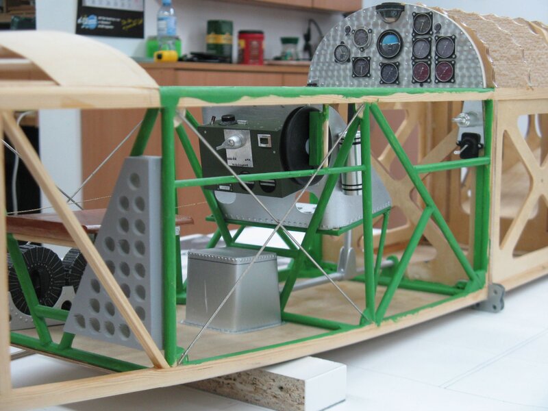

Dopóki kadłub jest jeszcze bez pokrycia, można robić wnętrze obu kabin. Jeszcze brakuje dźwigni regulacji silnika i będzie prawie wszystko. Dużo tego nie ma, ale w oryginale też nie było. :mrgreen:

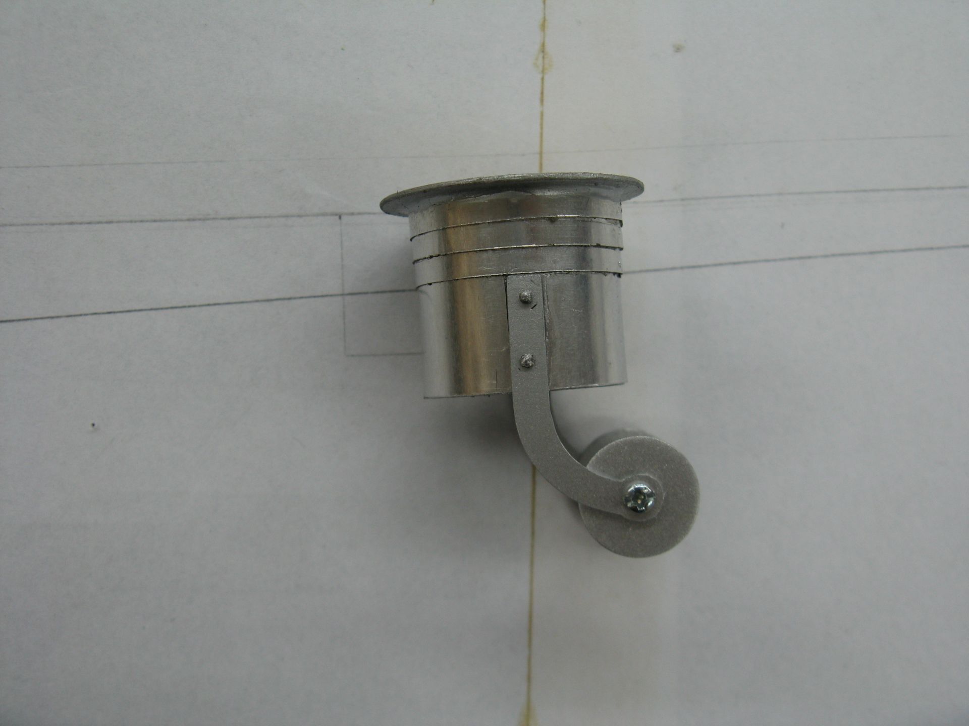

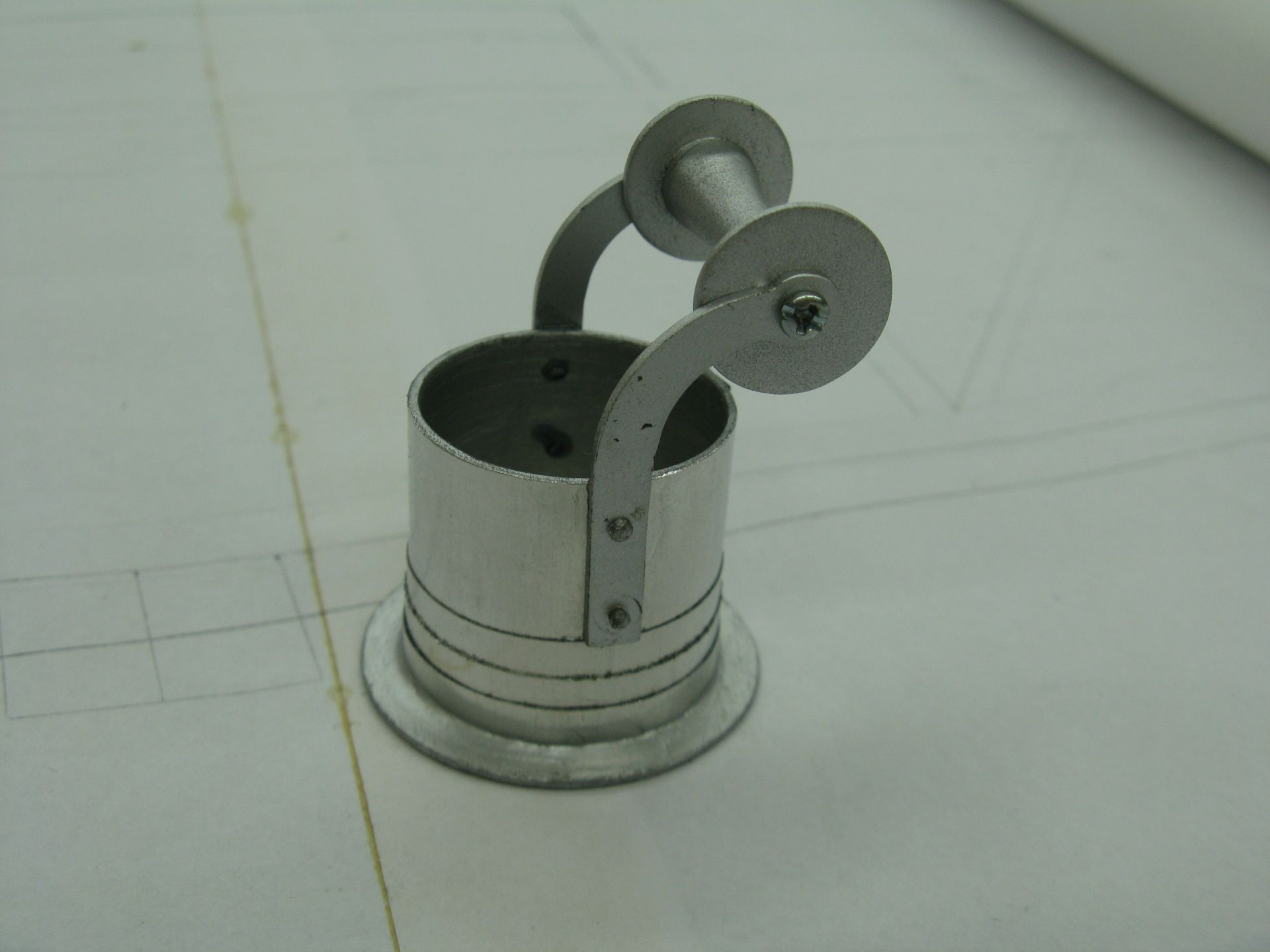

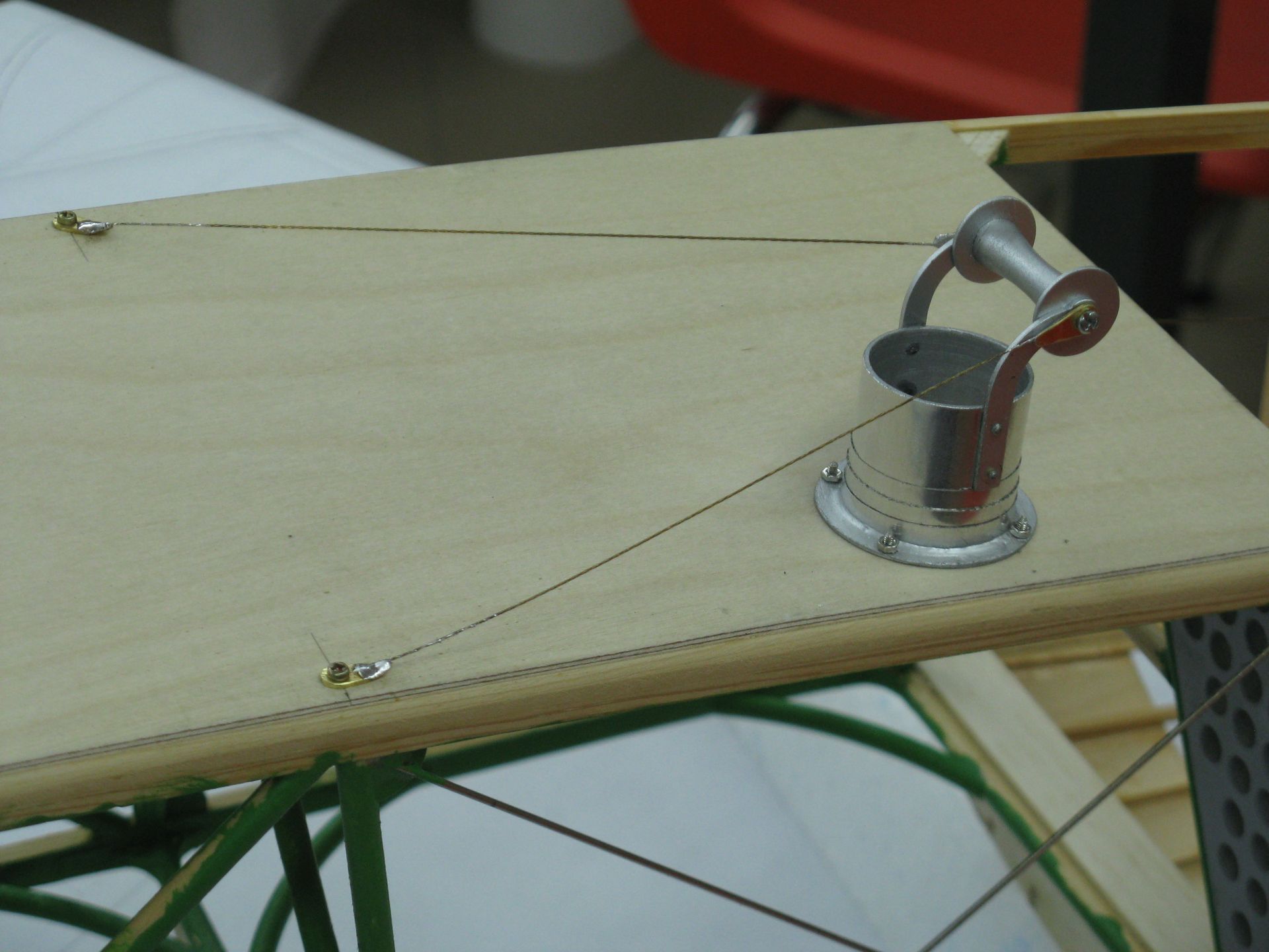

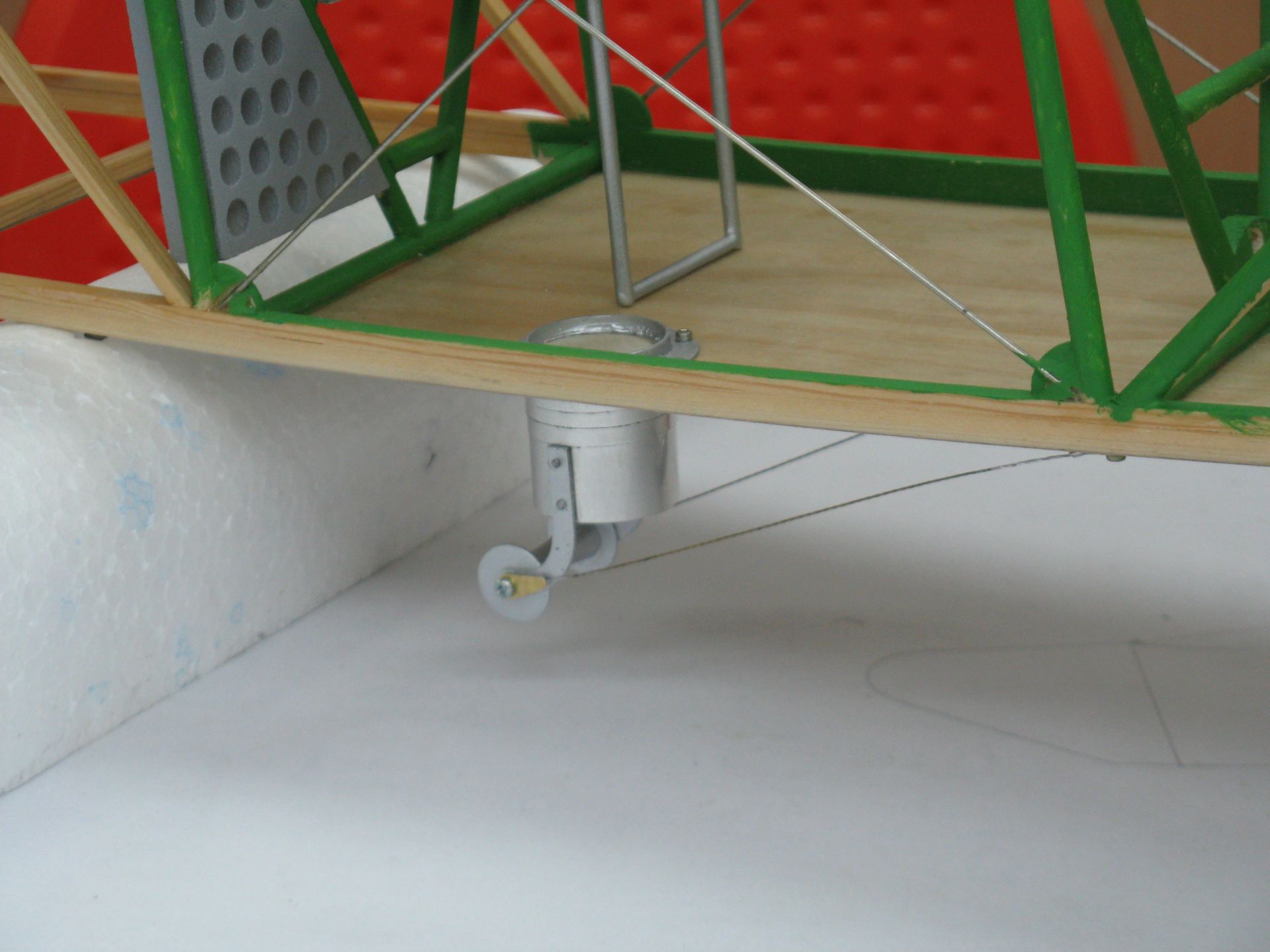

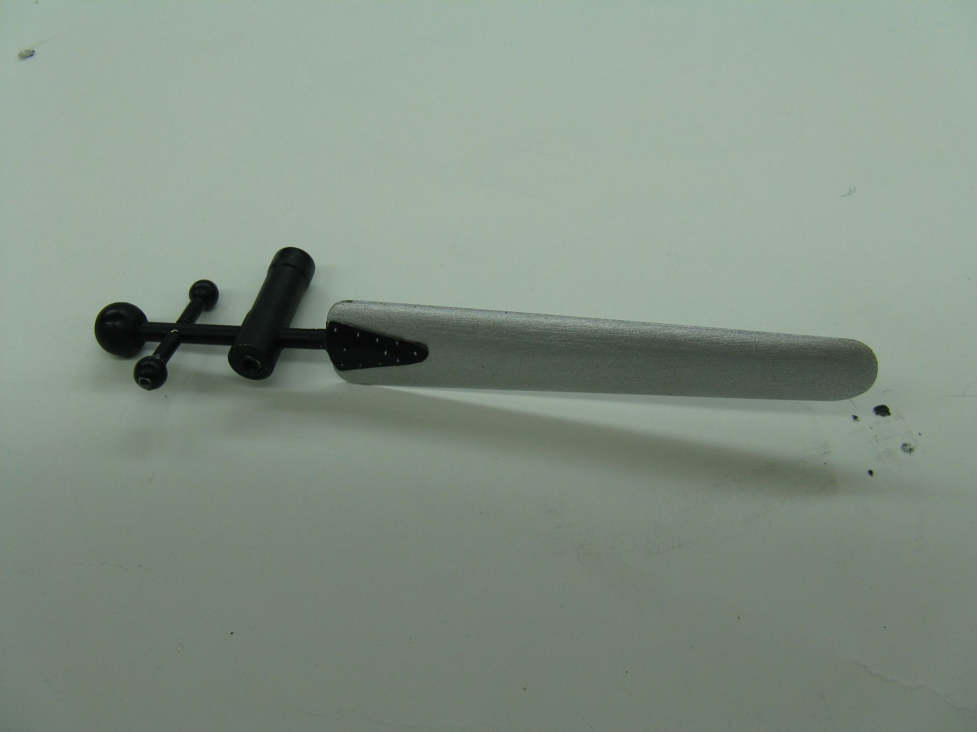

Takie tam wiaderko ;)

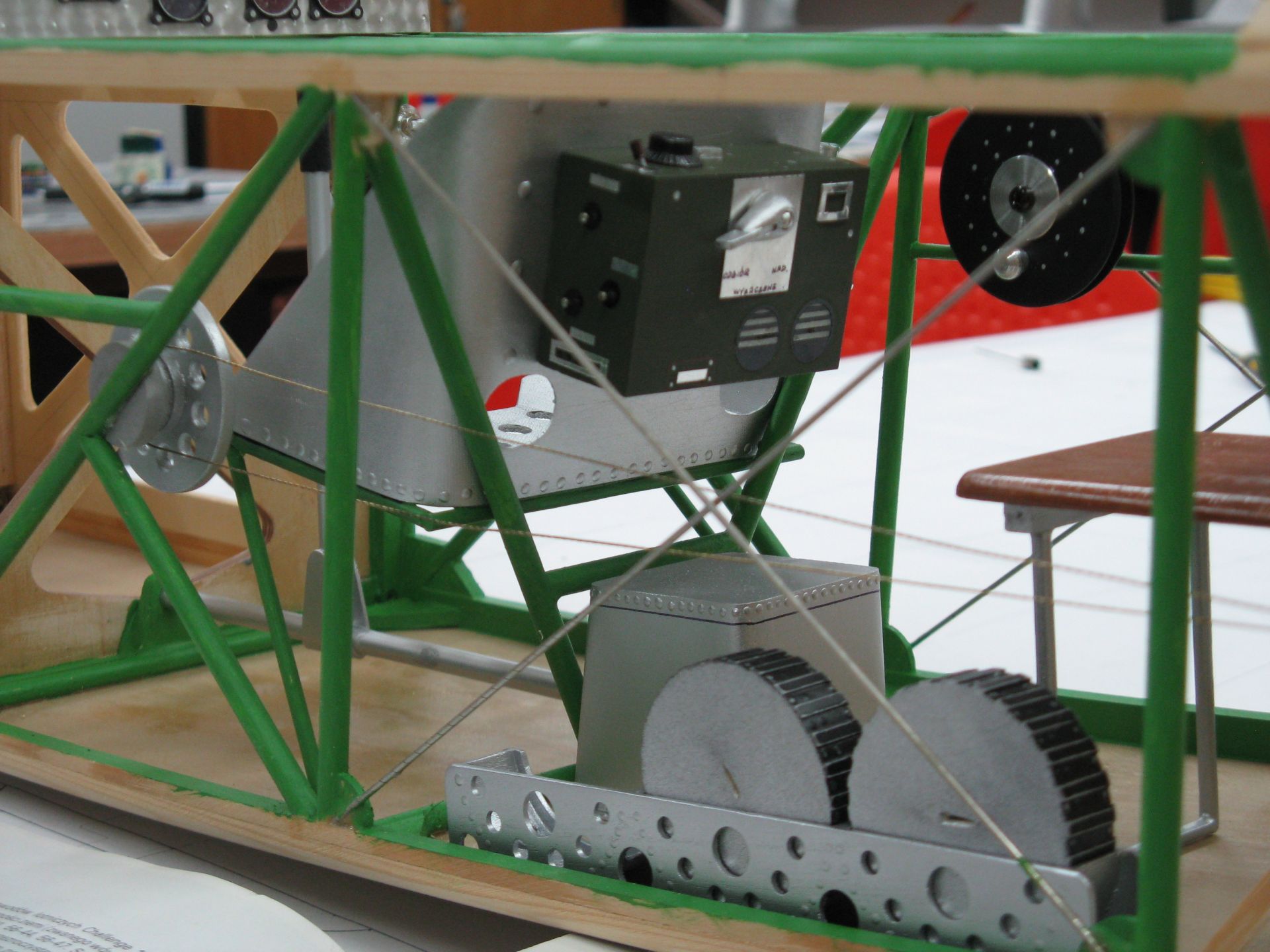

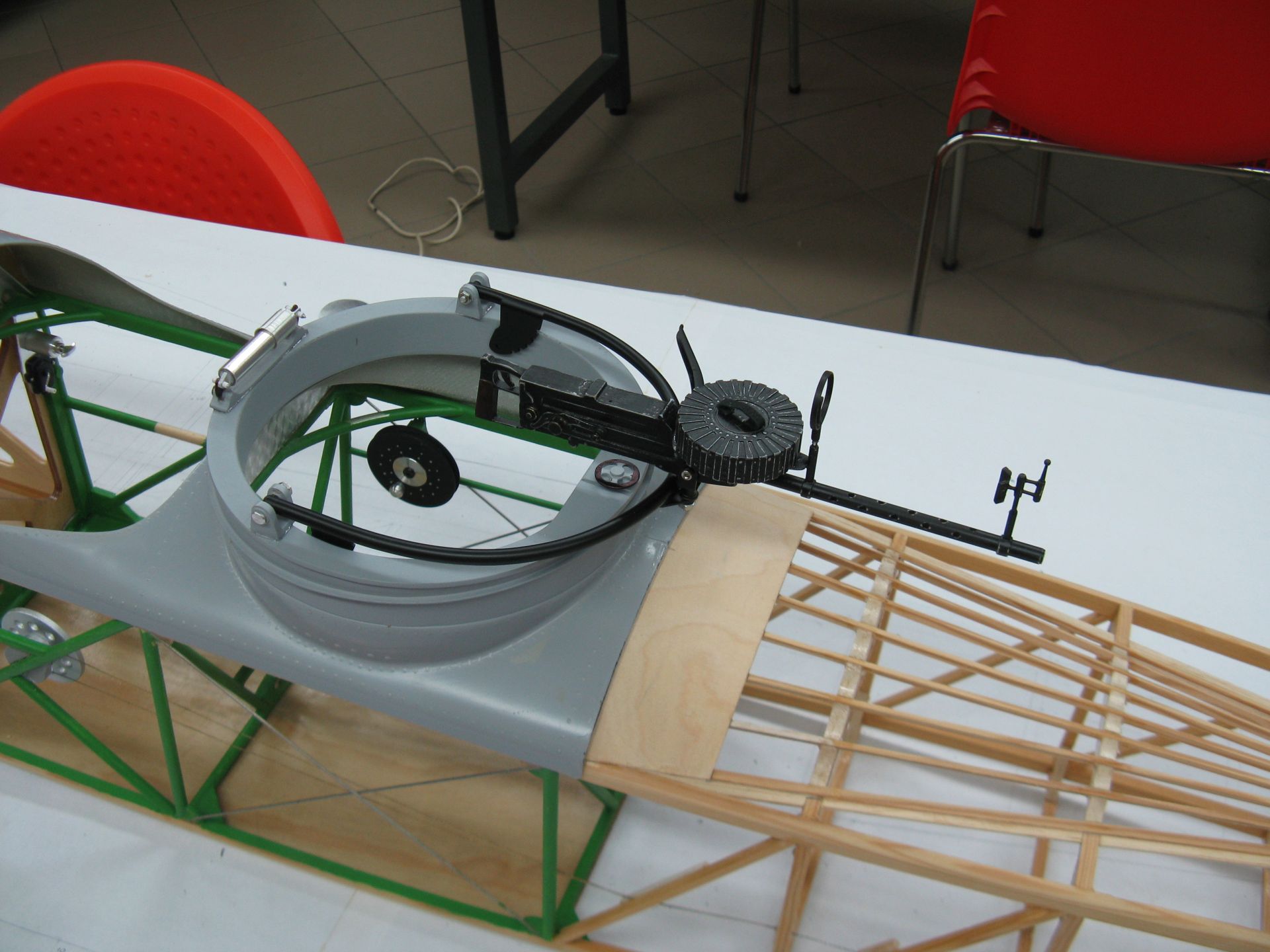

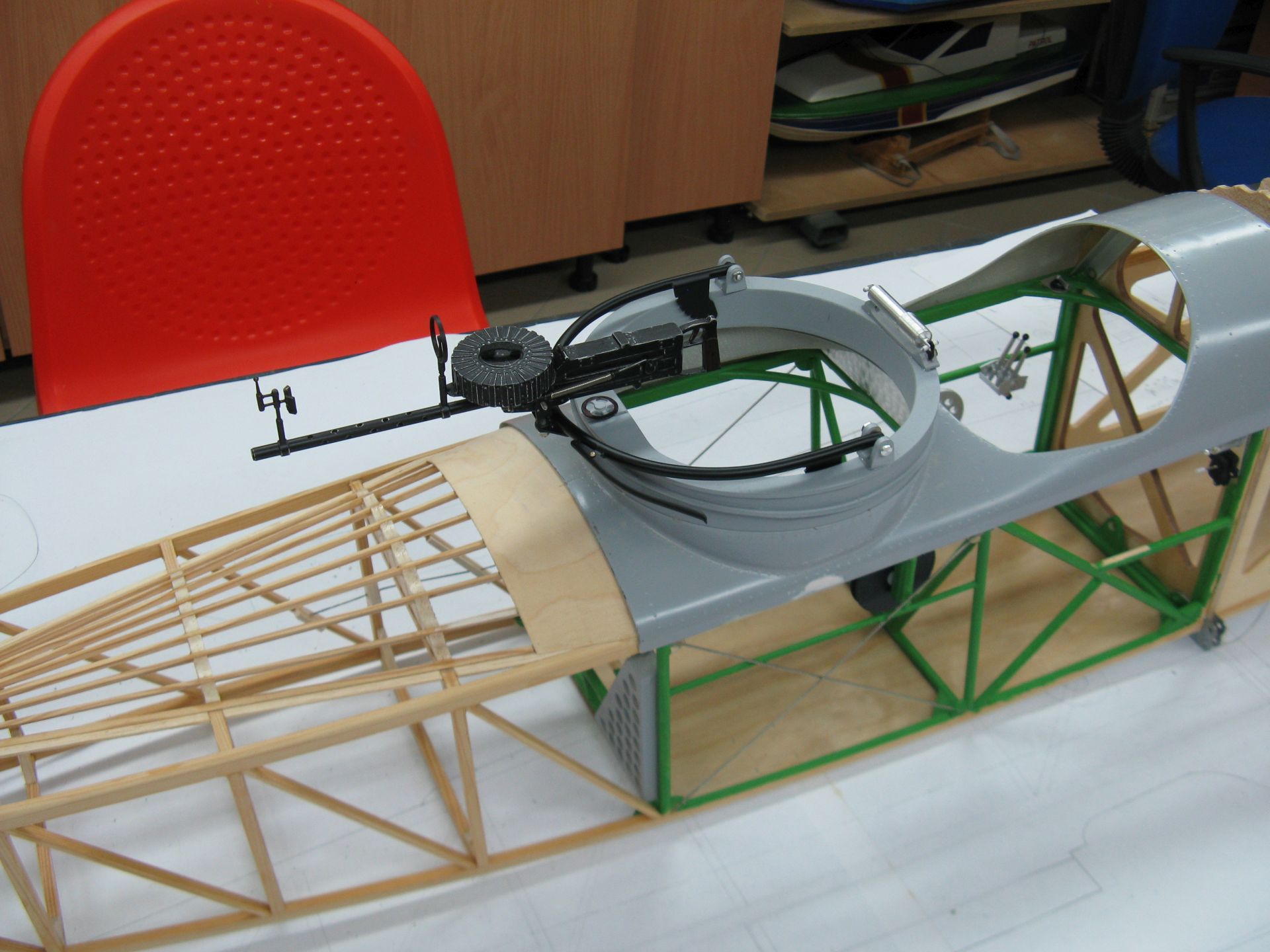

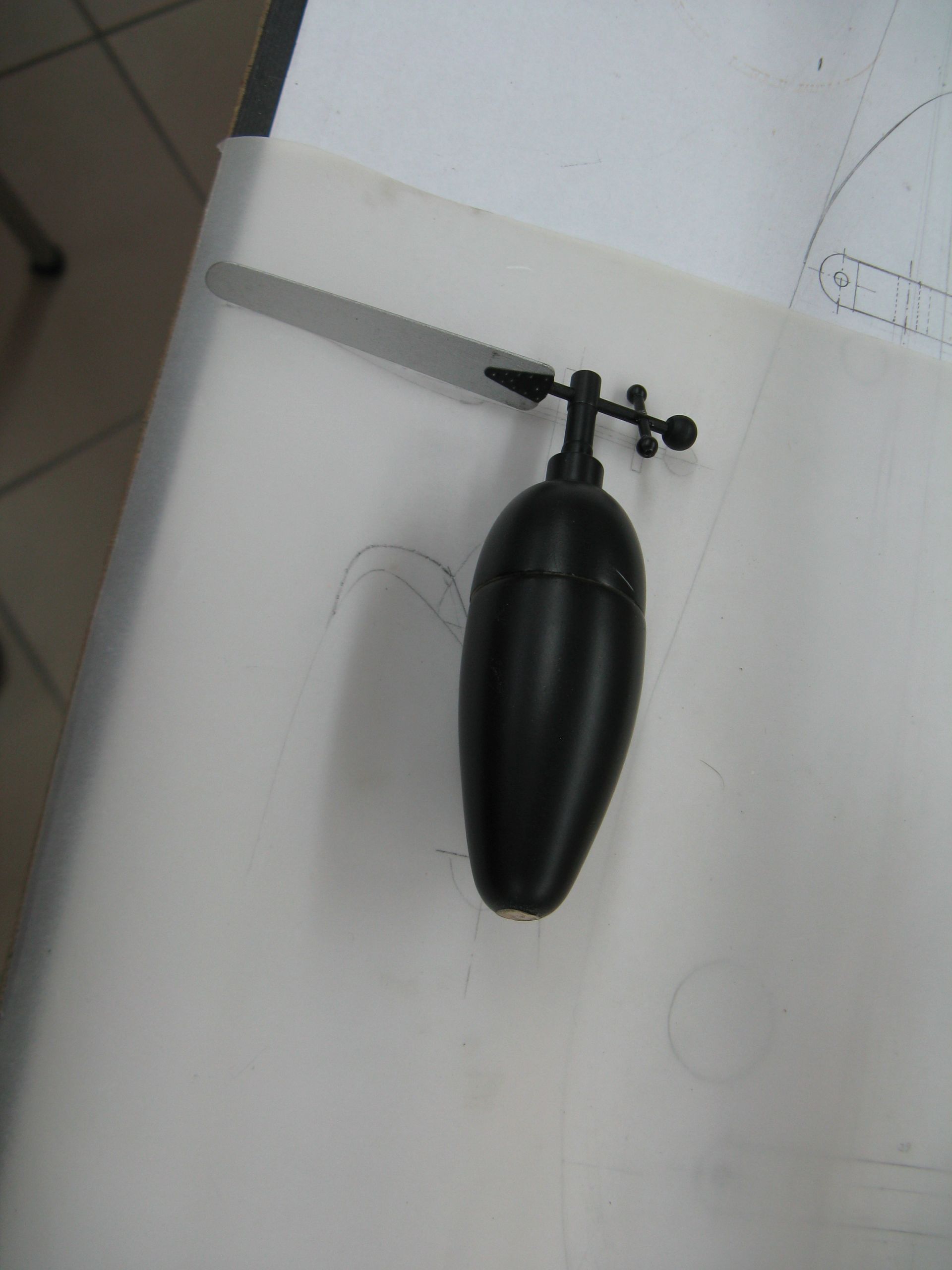

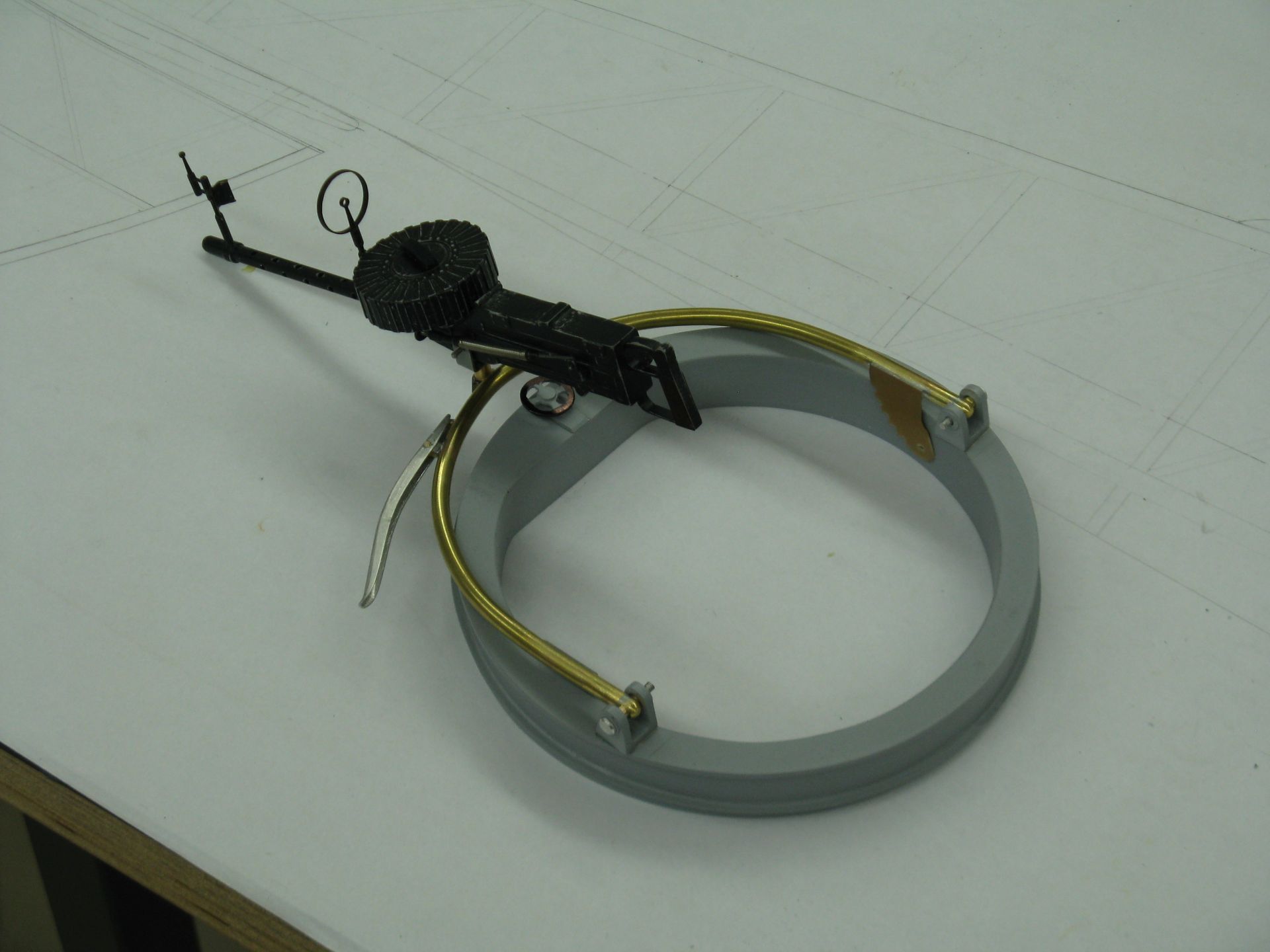

Kolejny etap prac nad obrotnikiem i montażem karabinu.

PostNapisane: czwartek, 17 września 2020, 15:52

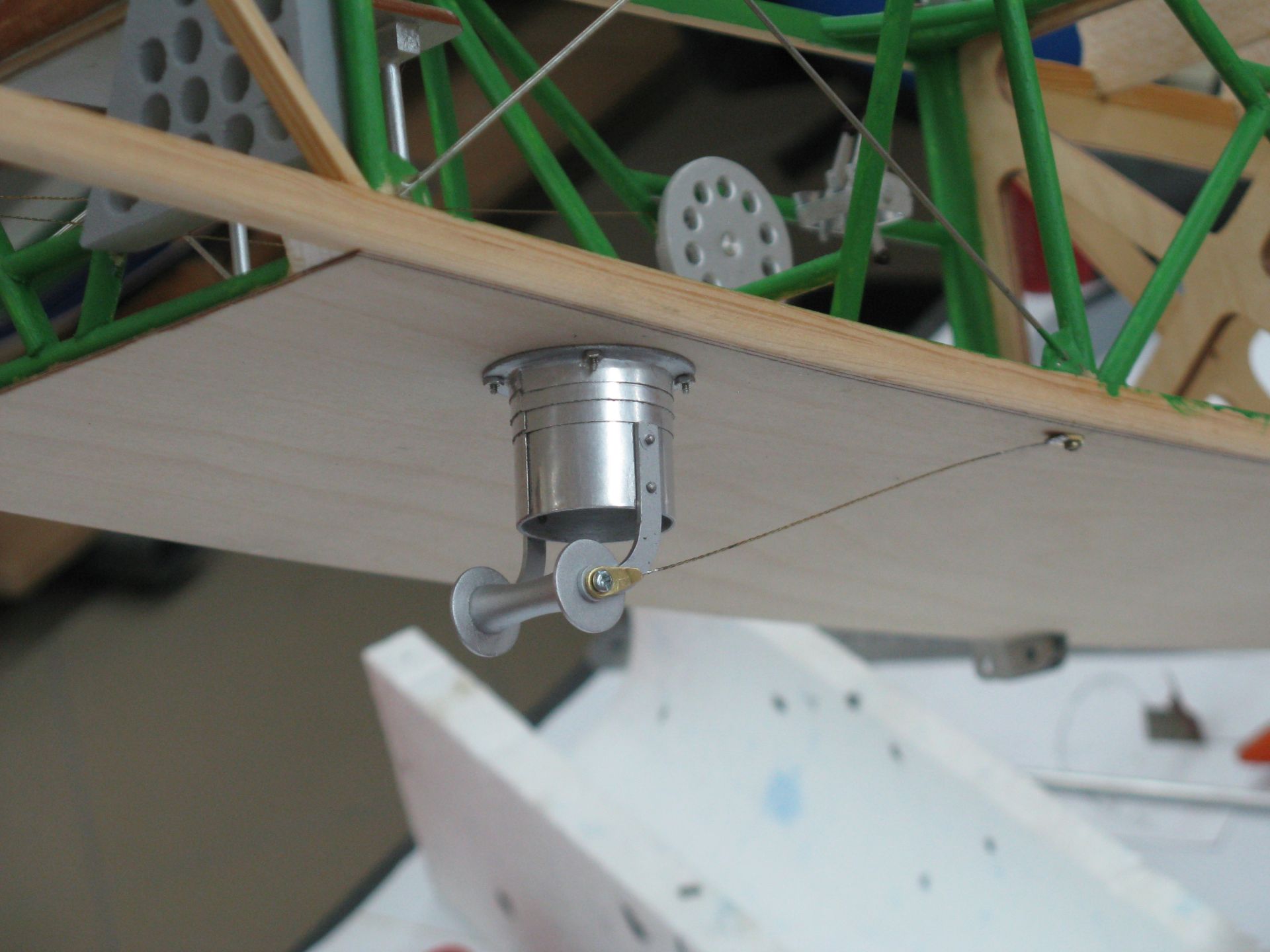

A na co ono tam?..
PostNapisane: czwartek, 17 września 2020, 16:00
Posty: 1623
A na co ono tam?..
Toaleta! :lol:
Tak naprawdę, to teleskopowa rura, przez którą wypuszczano linkę z kotwiczką do pobierania meldunków w czasie lotu. Potem ten meldunek wciągano do środka i dlatego przy "wiaderku" jest szpulka, coby linka się na krawędzi nie przecięła.
PostNapisane: czwartek, 17 września 2020, 17:45
Acha, dzięki :)
Podobnie działający system widziałem na fotkach dawnych pociągów, które odbierały i zostawiały pocztę na stacjach podczas przejazdu - worek z pocztą wisiał na wysięgniku stojącym na poboczu, zaś z wagonu wystawała łapa zbierająca worek podczas przejazdu pociągu. Jakiś kawałek dalej system działał identycznie ale w odwrotnym ustawieniu - łapa na poboczu zbierała worek z pociągu, czyli podobna "technologia" jak w Twoim latadełku :)

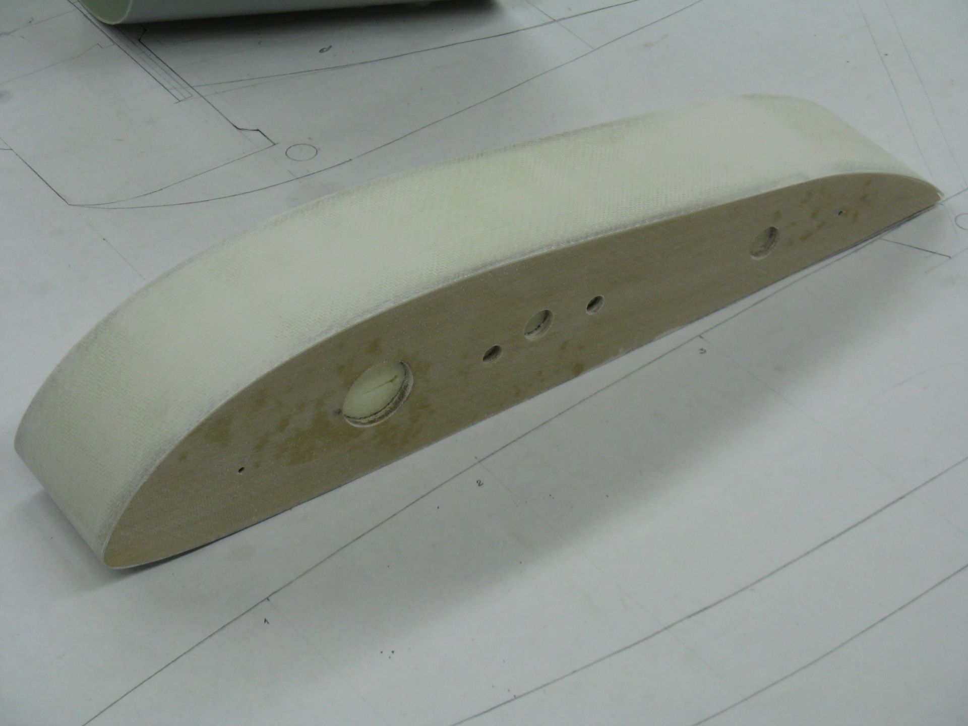

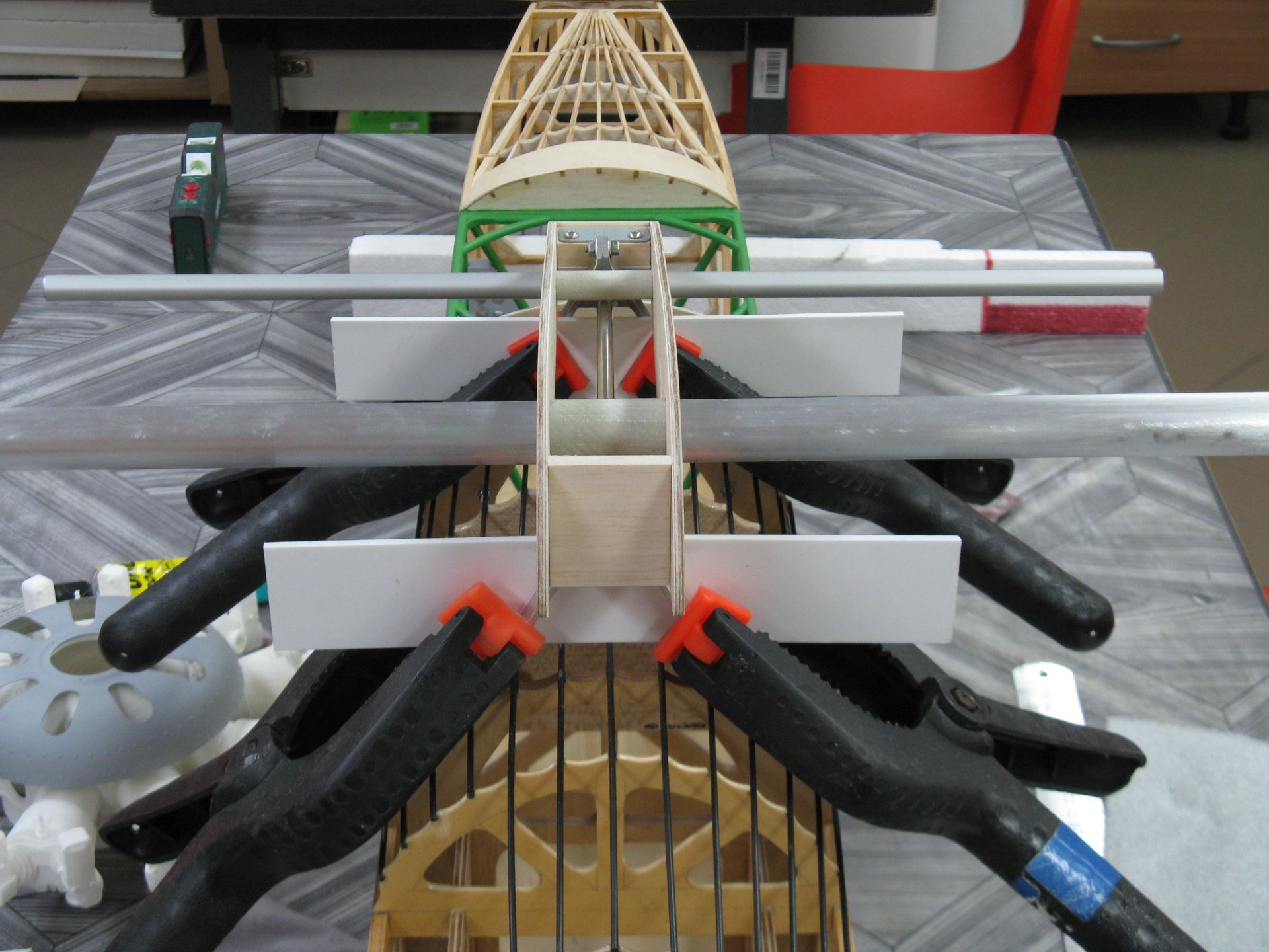

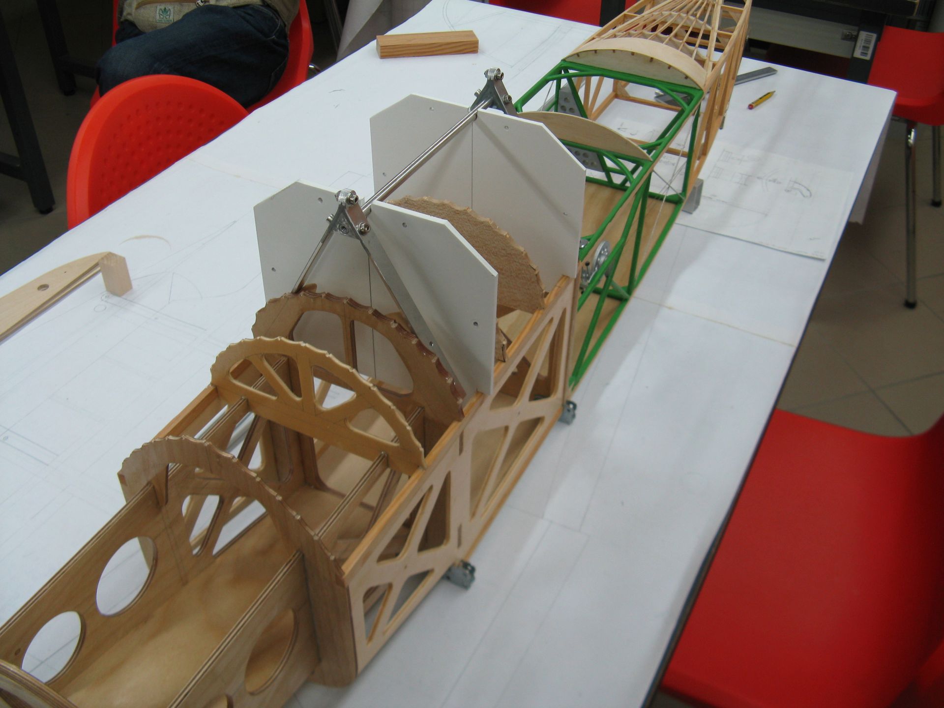

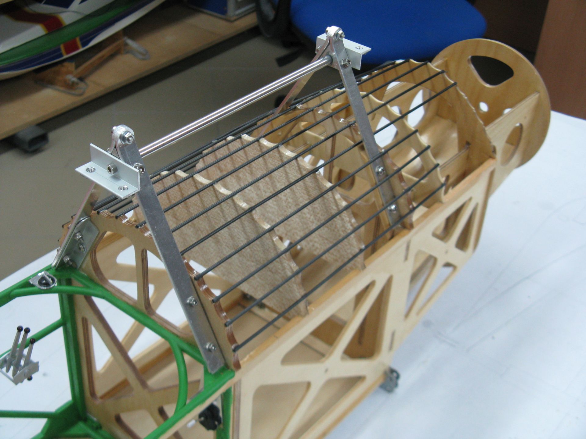

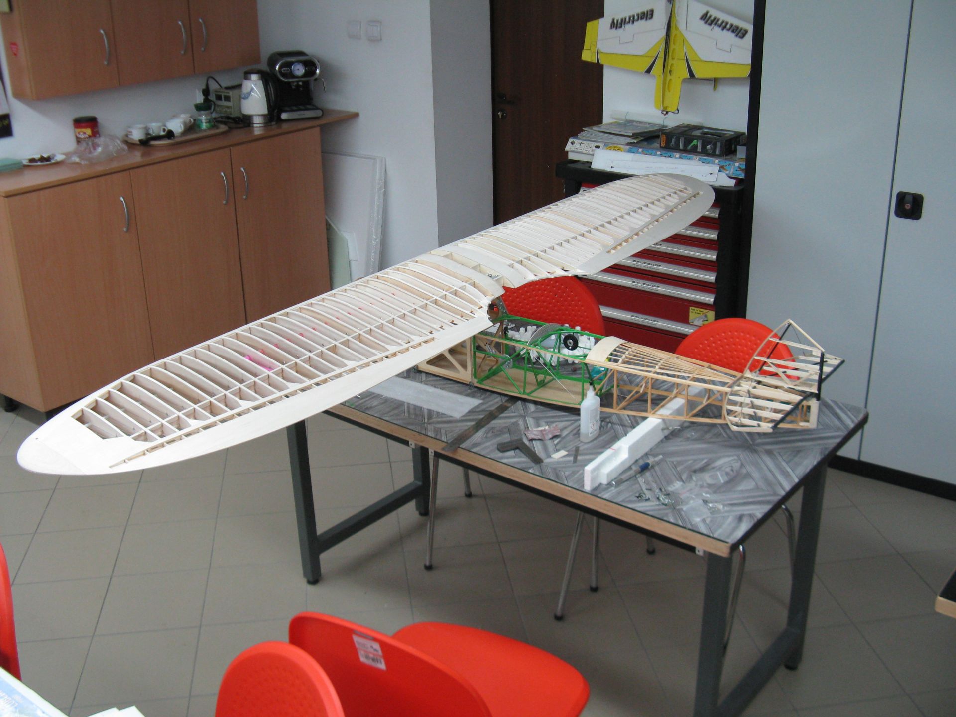

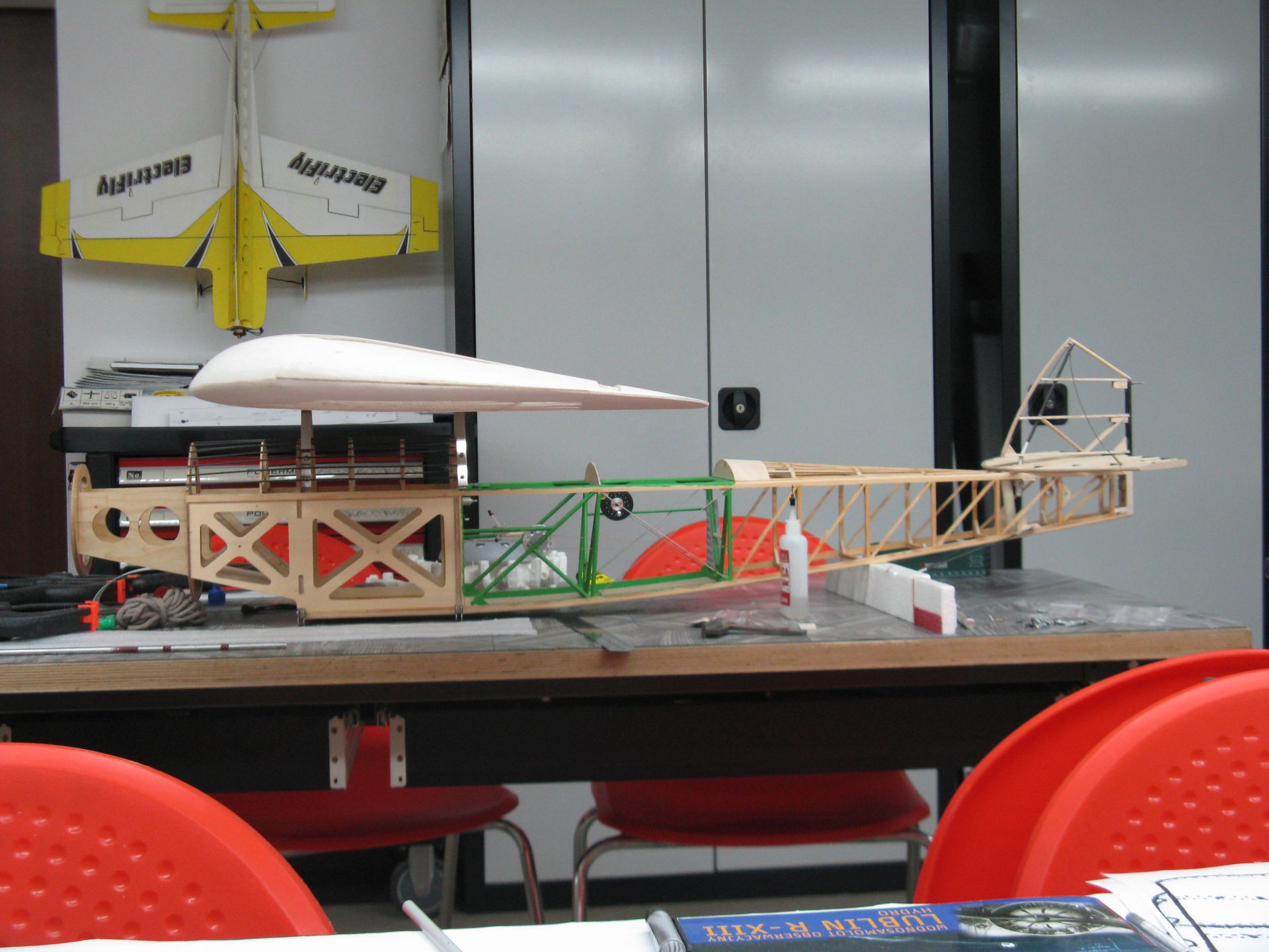

Dalsze zmagania z baldachimem.

Skrzydła na bagnetach.

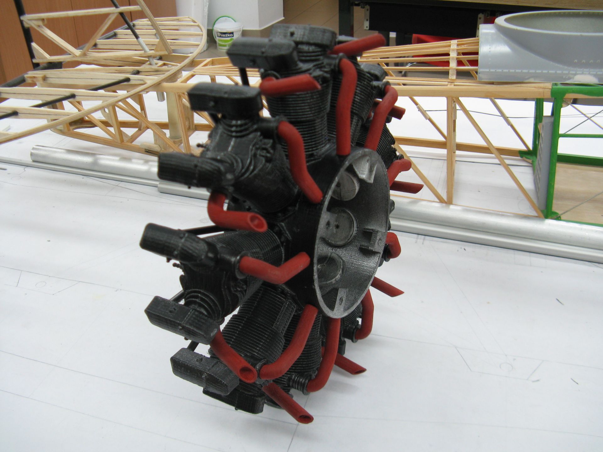

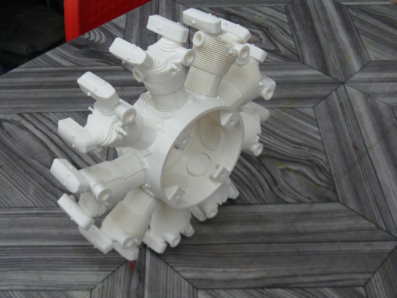

Makieta silnika Wright J5Ab Whirlwind do Lublina R XIII G.

PostNapisane: środa, 2 grudnia 2020, 13:01
Świetna jakość wydruku.
Sam zacząłeś drukować?
PostNapisane: środa, 2 grudnia 2020, 13:11
Posty: 1623
Nie. To robota Marka Hlebowicza z Rc Przeglądu Modelarskiego.
