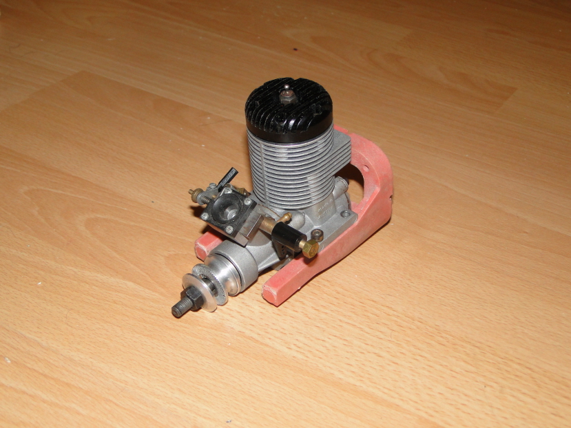

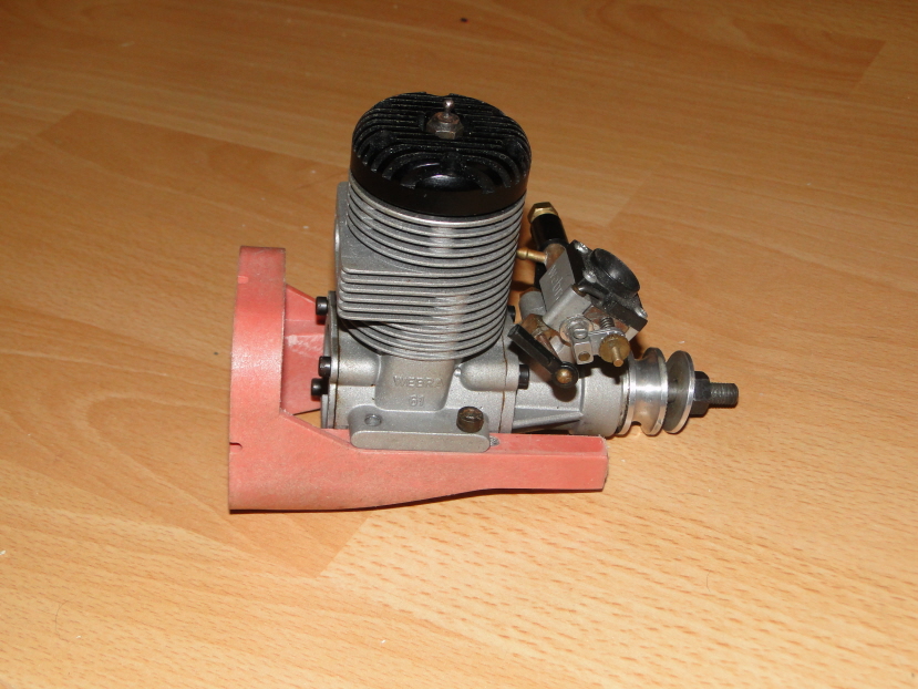

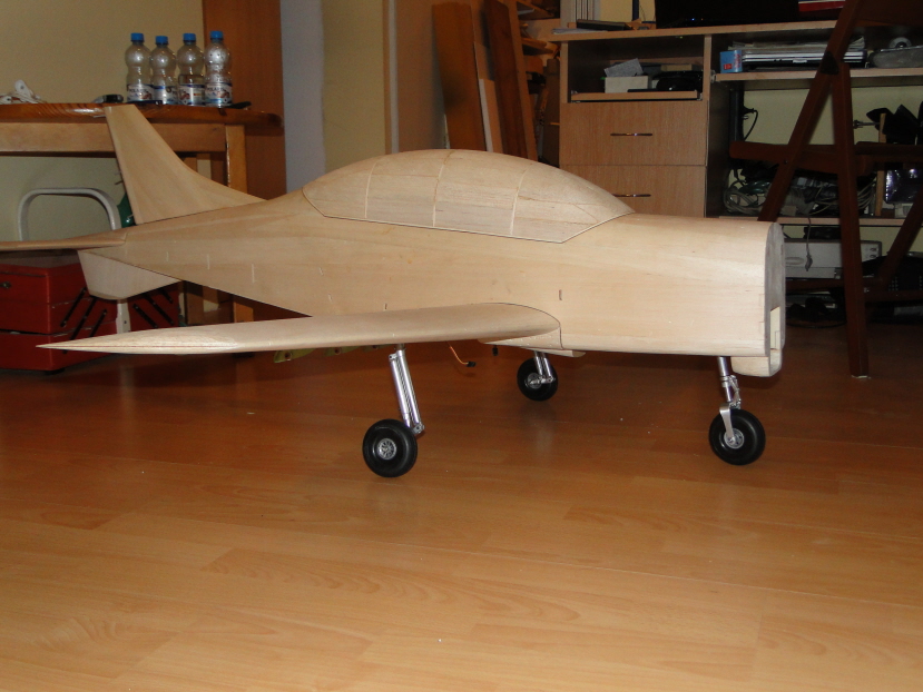

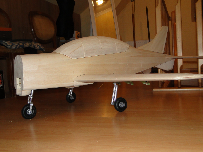

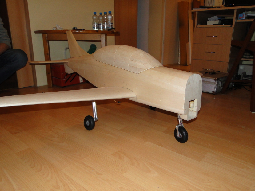

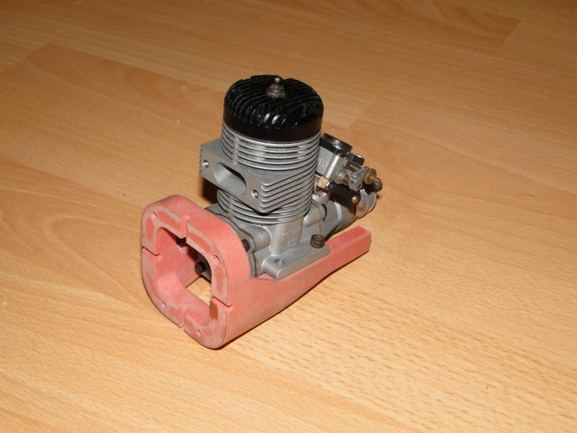

Napędem miał być "pstryczek-elektryczek", ale po przemyśleniach zdecydowałem się na "brum-brum" :) . Tak jak pierwotnie planowałem Webra 61 Racing.
141.JPG [ 315.6 KiB | Przeglądane 18338 razy ]
142.JPG [ 317.53 KiB | Przeglądane 18338 razy ]
143.JPG [ 320.49 KiB | Przeglądane 18338 razy ]

:D :D :D :D jeden mądry :!:
 Tytuł:
PostNapisane: wtorek, 12 sierpnia 2014, 19:52
Fajnie, że jednak brum brum.

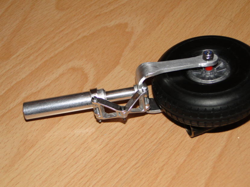

Coś tam powolutku do przodu, początek budowy goleni przedniej

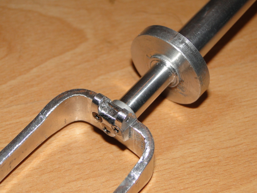

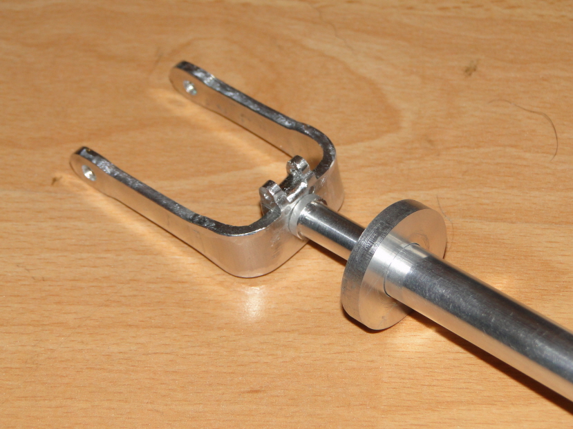

Ciąg dalszy metaloplastyki z golenią przednią
146.JPG [ 308.81 KiB | Przeglądane 17826 razy ]
147.JPG [ 311.52 KiB | Przeglądane 17826 razy ]
 Tytuł: Re: PZL-130 Orlik TC 1
PostNapisane: poniedziałek, 26 stycznia 2015, 08:47
Końce "widelca" powinny być zaostrzone, takimi okrągłymi to nawet z makaronem ciężko będzie, o ziemniakach i schabowym zapomnij :-)

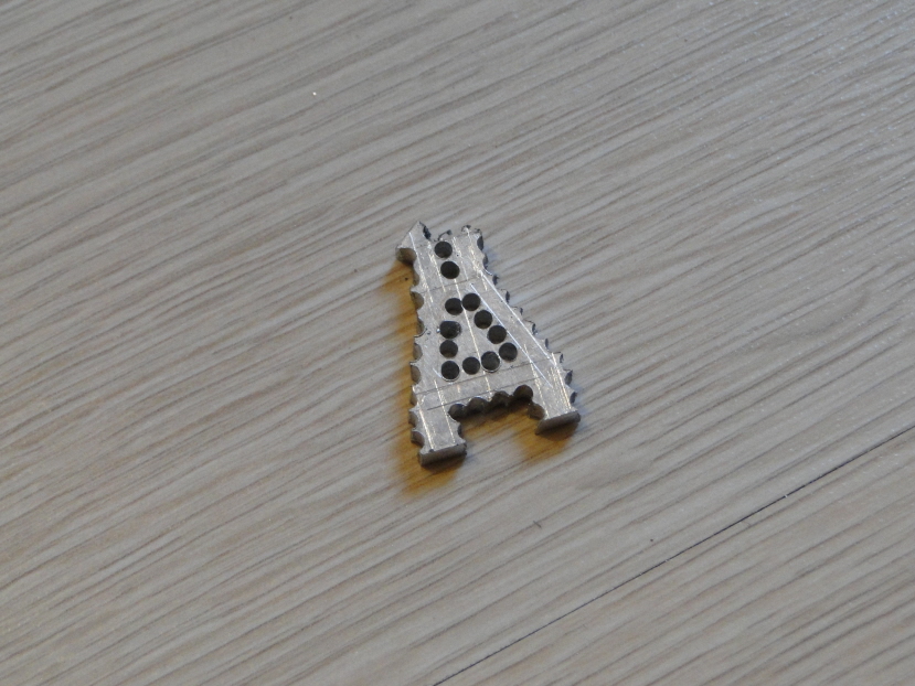

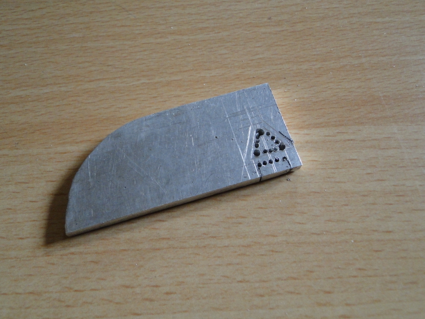

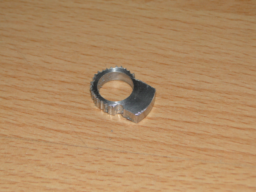

Trochę popracowałem z blachą duralową 5mm :)
148.JPG [ 324.23 KiB | Przeglądane 17755 razy ]
149.JPG [ 303.72 KiB | Przeglądane 17755 razy ]
150.JPG [ 275.55 KiB | Przeglądane 17755 razy ]
151.JPG [ 206.7 KiB | Przeglądane 17755 razy ]
152.JPG [ 242.73 KiB | Przeglądane 17755 razy ]
153.JPG [ 232.04 KiB | Przeglądane 17755 razy ]
154.JPG [ 326.05 KiB | Przeglądane 17755 razy ]

Nie byłeś aby jubilerem w poprzednim wcieleniu? 8-)
PostNapisane: środa, 28 stycznia 2015, 21:12
Zboczeniec :)
PostNapisane: środa, 28 stycznia 2015, 23:04
jubilerem to może nie,ale pewnie terminował u zegarmistrza... :D
normalnie mistrzostwo świata... :o

Dzięki za dobre słowa. Jak to robiłem, to byłem zły, jak bym był wk.....ny, wyszłoby jeszcze lepiej :D .
Orlik stanął na własnych "nogach"

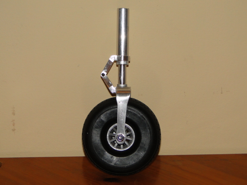

PostNapisane: sobota, 31 stycznia 2015, 09:12
Posty: 466

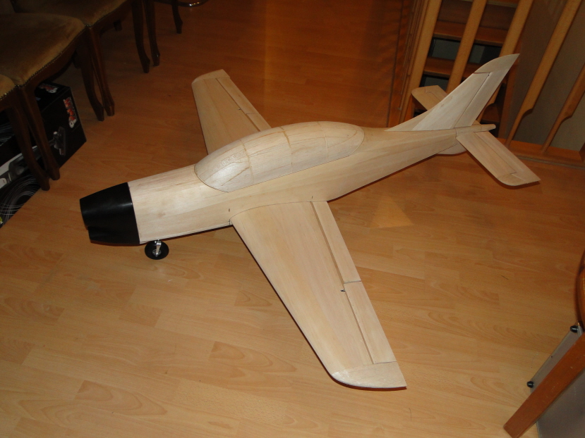

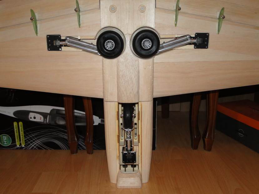

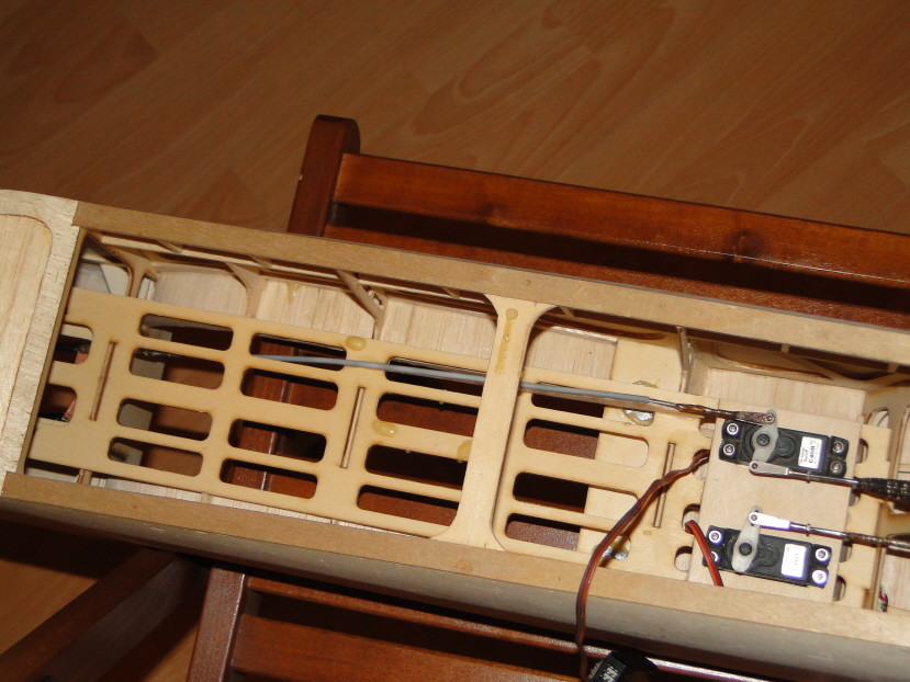

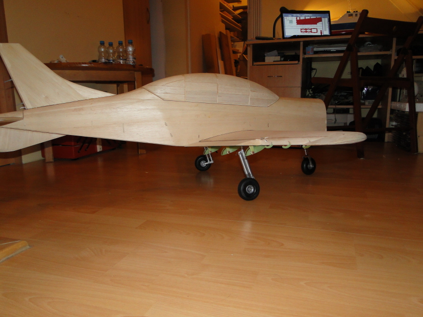

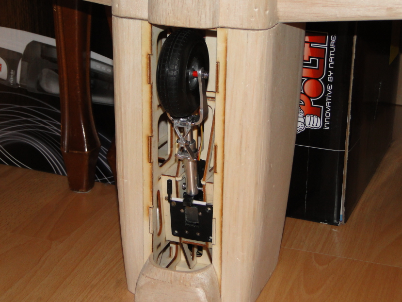

Zamontowałem podwozie w modelu, parę fotek i filmik z działania. Strasznie głośne mechanizmy chowania + konstrukcja balsowa jako pudło rezonansowe. Ale będzie słychać w locie czy działają ;)
159.JPG [ 286.75 KiB | Przeglądane 18923 razy ]
160.JPG [ 289.35 KiB | Przeglądane 18923 razy ]
161.JPG [ 292.51 KiB | Przeglądane 18923 razy ]
filmik z działania
Ostatnio edytowano sobota, 31 stycznia 2015, 15:18 przez jendrek, łącznie edytowano 1 raz
PostNapisane: sobota, 31 stycznia 2015, 11:55
To jest ten co na nic nie ma czasu ;) a robi teraz 5 x więcej i ciężej niż gdy pracował.
Chyba nie chcę na emke... ;)
PostNapisane: sobota, 31 stycznia 2015, 14:53
O Chryste, masz Jędruś, rację; jazgoczą, jak potepięńcy... Napisz, jakie to serwa, żebym,
przypadkiem, nie kupił...
Tak, mimochodem:
Mamusiu, dlaczego kłócisz się z tatusiem, kiedy ma wytrzepać dywan?
Bo wtedy robi to duuuużo lepiej...
PostNapisane: sobota, 31 stycznia 2015, 15:18
Posty: 466
To nie serwa a gotowe wciągniki elektryczne. Kupiłem tańsze to teraz mam. Jak pracują same to nie jest tak źle, ale w połączeniu z pudłem balsowym tak jazgoczą. Przeżyjemy.

PostNapisane: niedziela, 1 lutego 2015, 17:38
Posty: 466

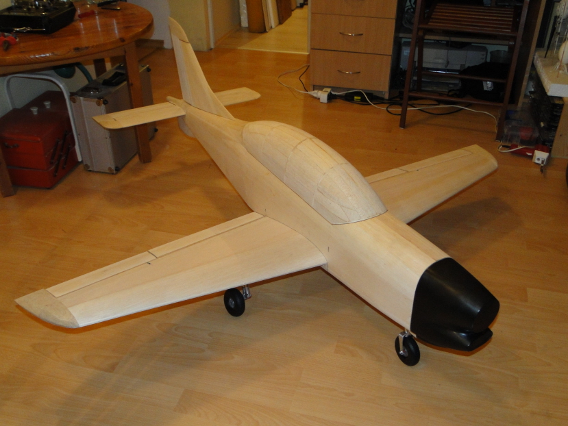

Złożyłem całość do "kupy", włącznie z kopytem maski.
162.JPG [ 266.14 KiB | Przeglądane 18804 razy ]
163.JPG [ 283.32 KiB | Przeglądane 18804 razy ]
PostNapisane: niedziela, 1 lutego 2015, 18:07
No jak zobaczyłem całość, to się poczułem jakbym dostał kopytem w maskę :lol:
Kupa dobrej, modelarskiej roboty, no...
PostNapisane: niedziela, 1 lutego 2015, 20:53
Pewnie jakieś smarowanko tych mechanizmów pomoże. Są różne "smalce" np "nie spływające" nawet przy wysokiej temperaturze. Założę się że mnisi z klasztoru nawet kropli oleju na koła zębate nie dali, dlatego tak to rzęzi.
PostNapisane: niedziela, 1 lutego 2015, 21:15
Posty: 466
Smarowidło tam jest, a i tak hałasują.
PostNapisane: niedziela, 1 lutego 2015, 22:53
No przecież nie będziesz składał podwozia w zaparkowanym modelu ;) . Jak dasz w palnik, to silnik wszystko zagłuszy :D .
A tak w ogóle, to tylko podziwiać, klasyka modelarstwa. Czekam z niecierpliwością na oblot.

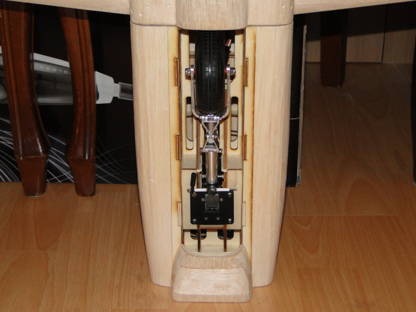

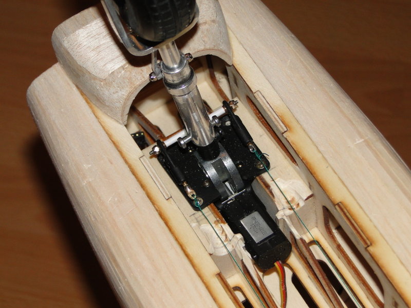

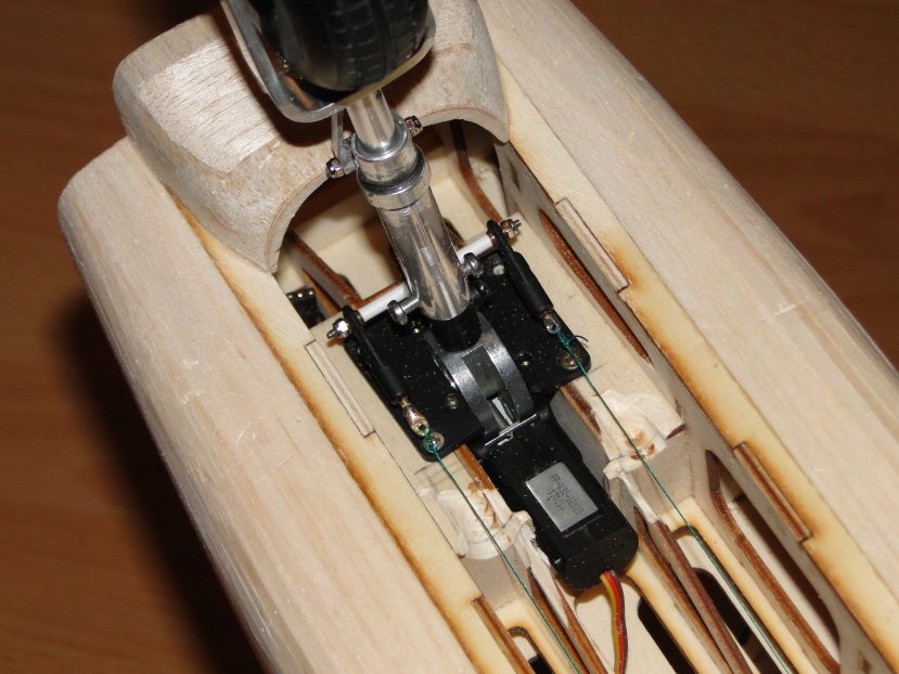

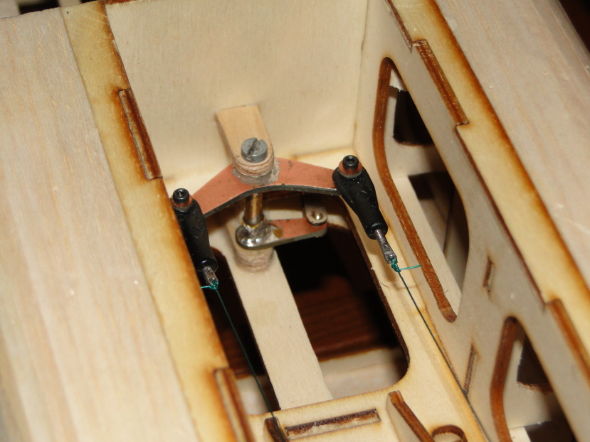

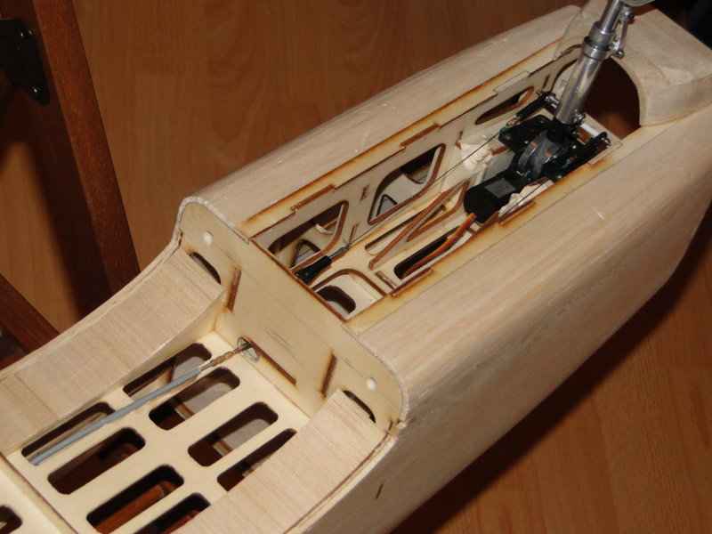

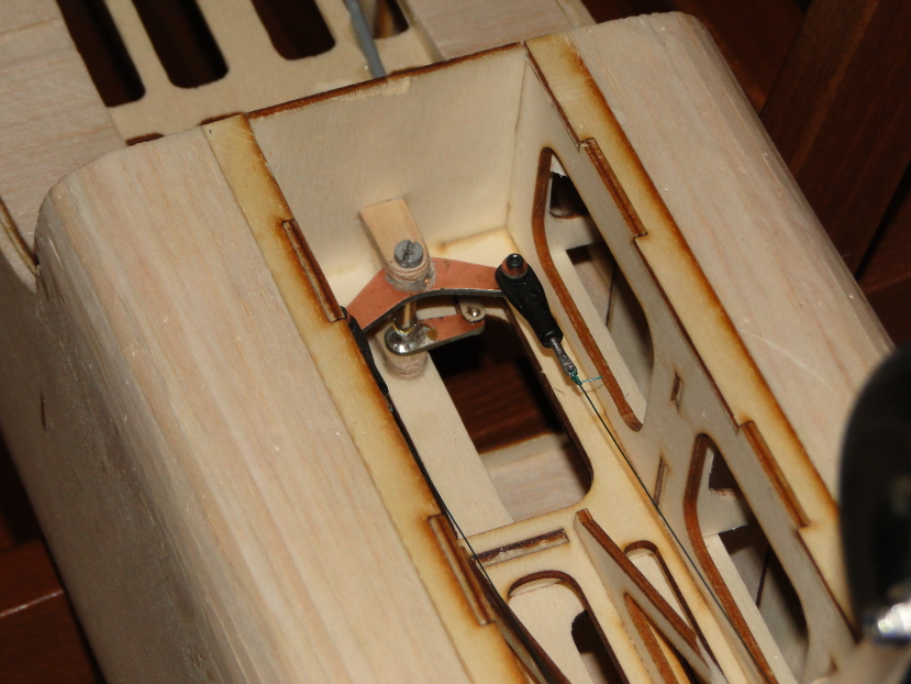

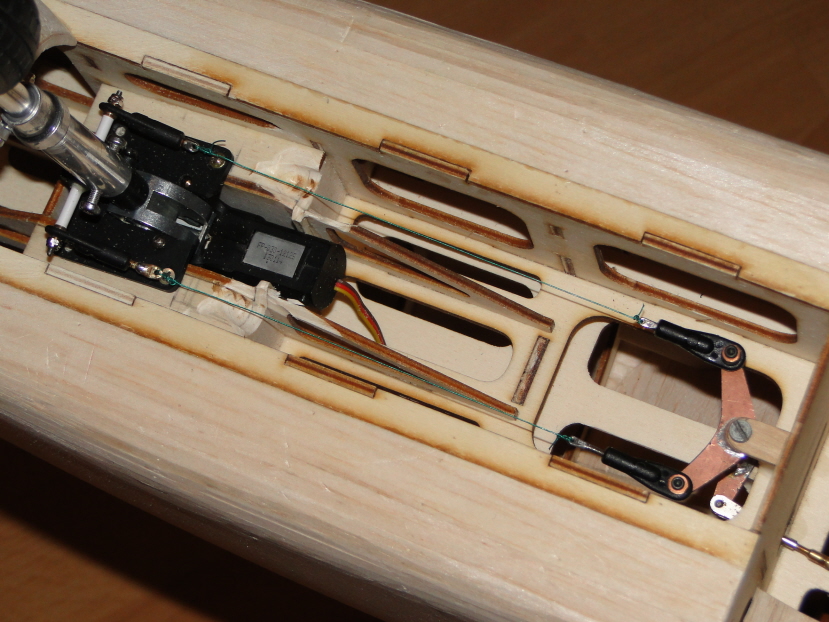

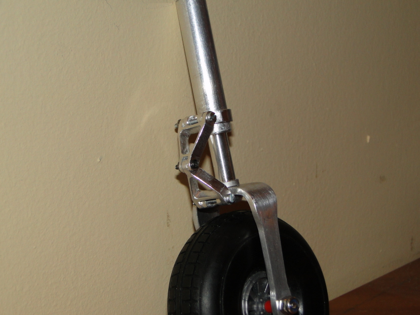

Powalczyłem ze sterowaniem podwozia przedniego
164.JPG [ 335.7 KiB | Przeglądane 18654 razy ]
165.JPG [ 341.46 KiB | Przeglądane 18654 razy ]
166.JPG [ 303.85 KiB | Przeglądane 18654 razy ]
167.JPG [ 316.46 KiB | Przeglądane 18654 razy ]
168.JPG [ 279.62 KiB | Przeglądane 18654 razy ]
169.JPG [ 339.09 KiB | Przeglądane 18654 razy ]
i filmik
niestety na filmie niema składania goleni, bo padła elektronika we wciągniku, a konkretnie wyłącznik krańcowy, trzeba zakupić nowy :(

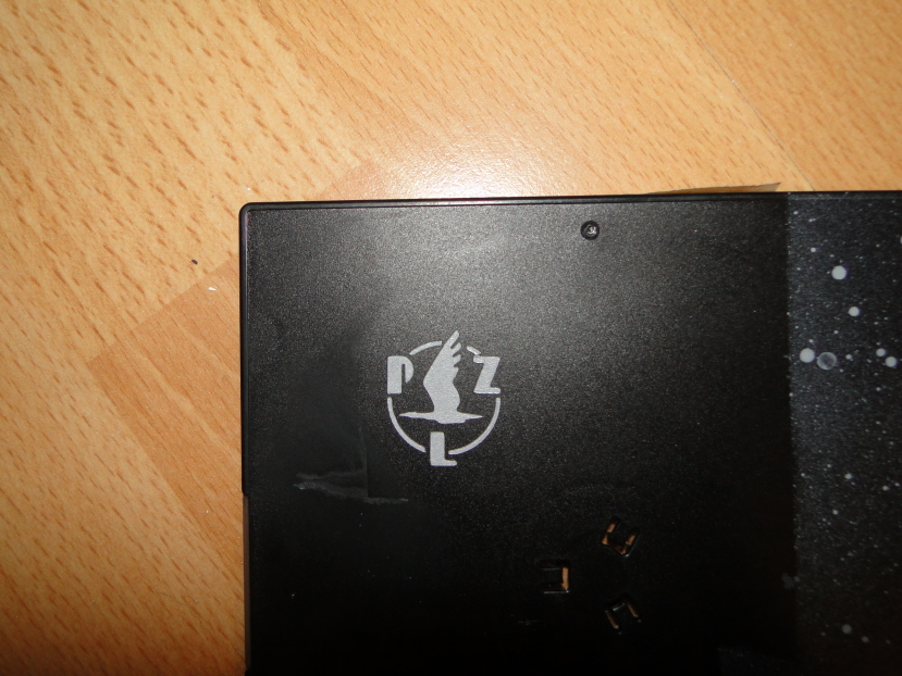

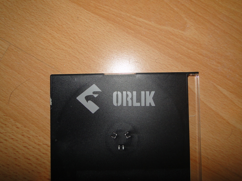

Zrobiłem próbki malowania znaczka PZL i napisu Orlik wyciętych na ploterze. Ploter z lekka już "rozjechany", ale nie wyszło źle. Malowane na okładkach płyt CD Motipem podkładowym.
171.JPG [ 330.11 KiB | Przeglądane 18524 razy ]
Kółko ma średnicę 20mm
172.JPG [ 336.96 KiB | Przeglądane 18524 razy ]
