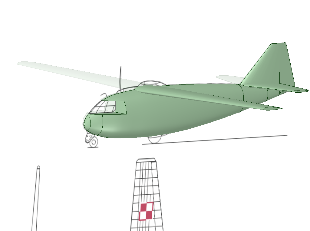

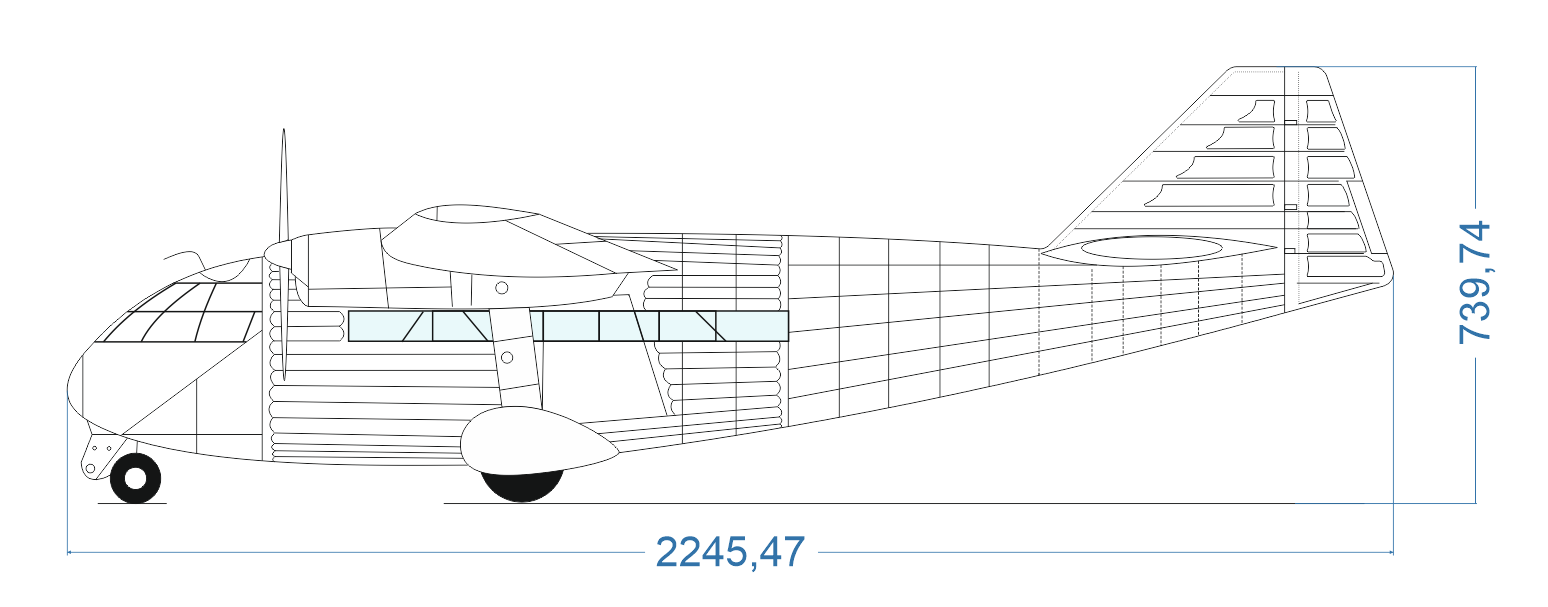

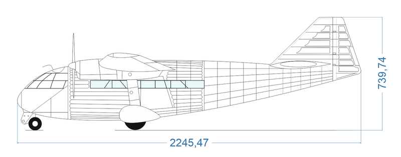

Moja wizualizacja projektu widok z boku
Bez tytułu3.png [ 140.77 KiB | Przeglądane 18752 razy ]

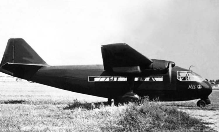

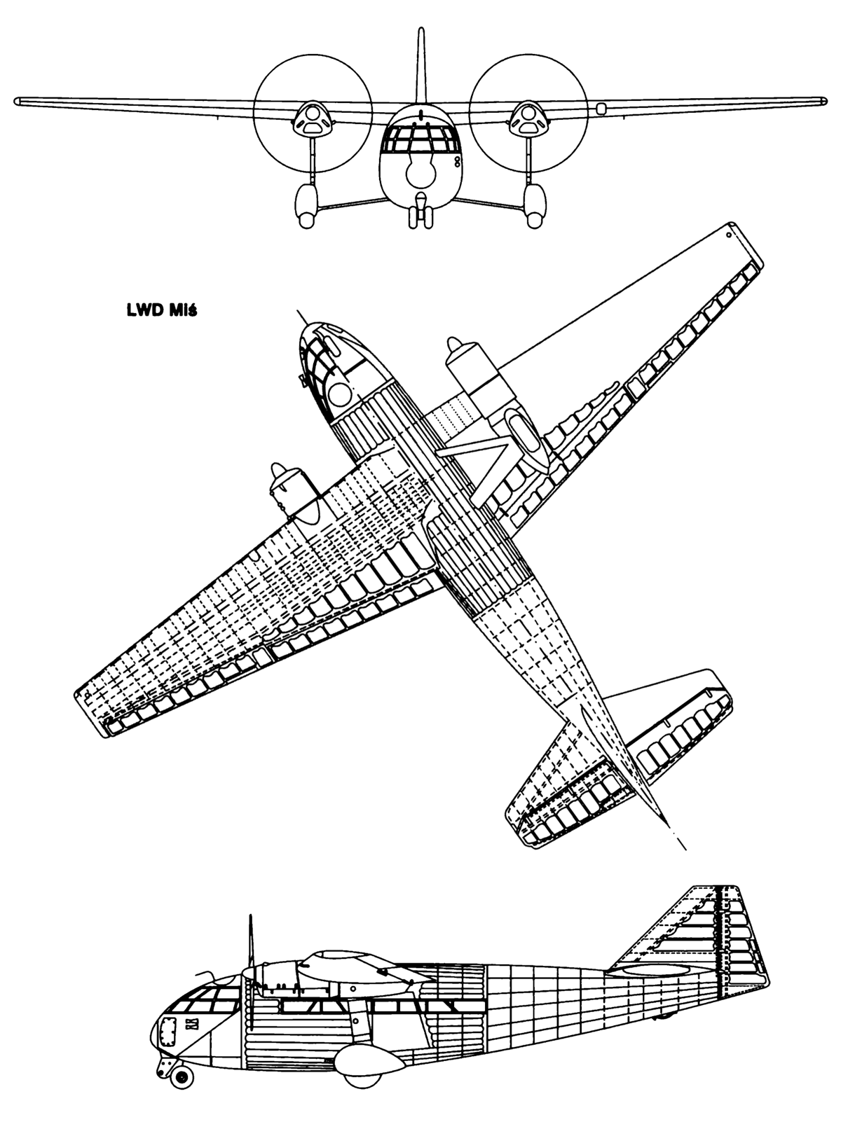

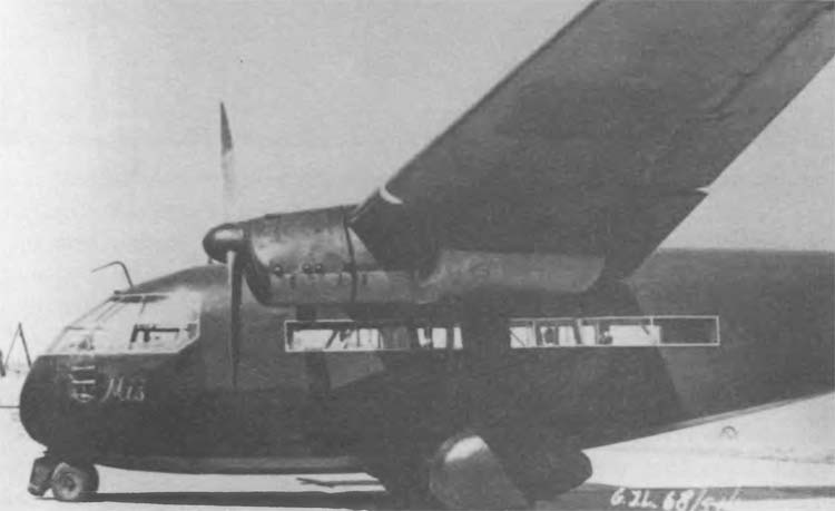

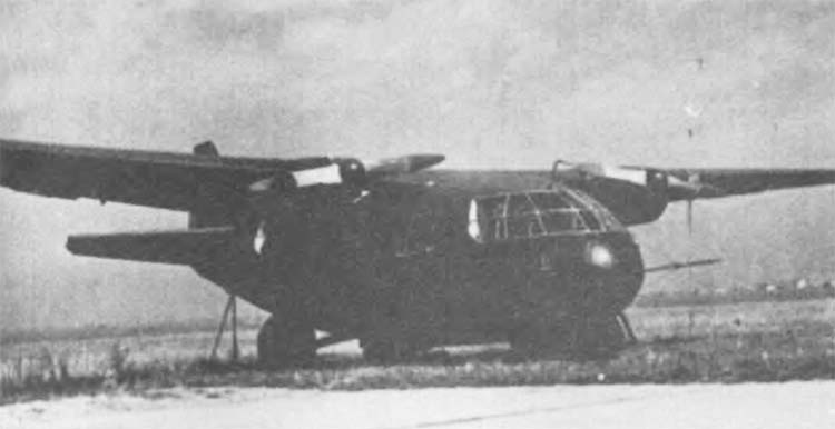

W związku z tym, że to stara polska konstrukcja, pomimo poszukiwań dokumentacji mam aż cztery zdjęcia i jeden jpg z rzutami.
Musi wystarczyć. Spróbuję odtworzyć plany, a właściwie stworzyć.
Znalezione fotografie m.in. na aiwar.ru
Image00021.jpg [ 5.43 KiB | Przeglądane 18786 razy ]
mis-1.jpg [ 48.37 KiB | Przeglądane 18786 razy ]
mis-2.jpg [ 39.86 KiB | Przeglądane 18786 razy ]
mis-3.jpg [ 33.97 KiB | Przeglądane 18786 razy ]
Oraz rzuty
mis-1.gif [ 230.79 KiB | Przeglądane 18786 razy ]
Czy z zebranego materiału może powstać latający model? Uważam, że tak. To będzie czwarty model w kolejce do zbudowania.
A oto co do tej pory udało mi się zdziałać

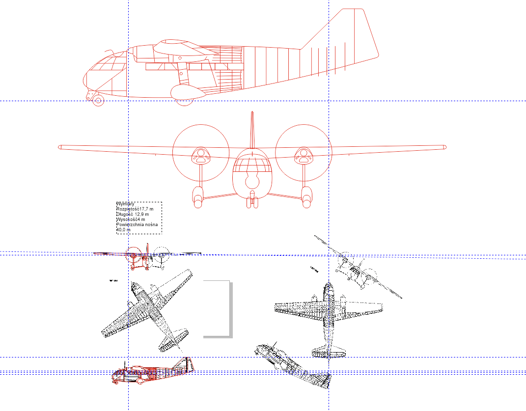

Na wstępie obrysowywać zacząłem jpg-a by mieć jakikolwiek parametryczny pogląd na przyszły model.
Bez tytułu1.png [ 107.17 KiB | Przeglądane 18786 razy ]
rzuty_kadlub_z_boku.png [ 183.31 KiB | Przeglądane 18786 razy ]

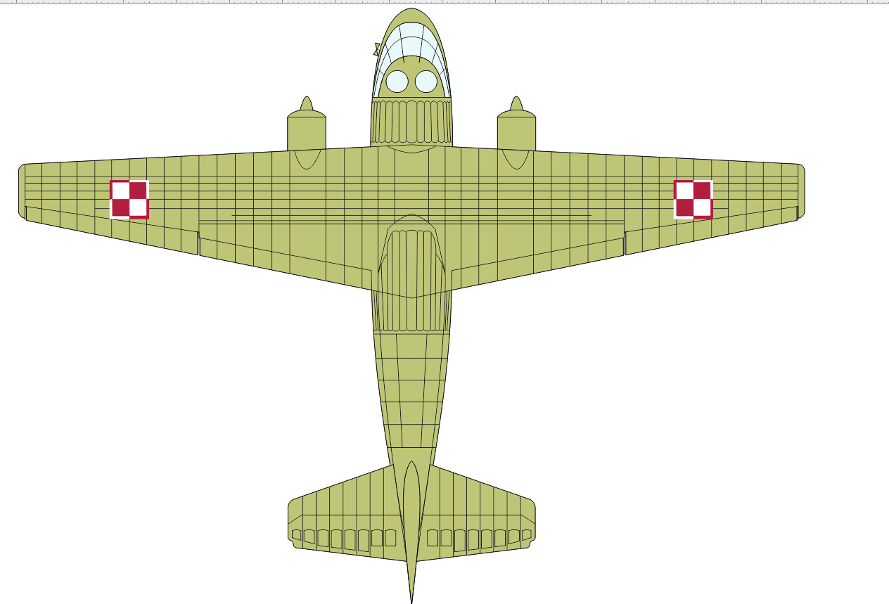

No i prawie finalne wektory
rzuty2.png [ 103.98 KiB | Przeglądane 18786 razy ]
Teraz można jechać dalej. Ustalić proporcje, powiększyć usterzenie itp
Przyjmuję skalę 1/6, napęd benzynowy, trzymajcie kciuki, orkiestra tusz..... :mrgreen:

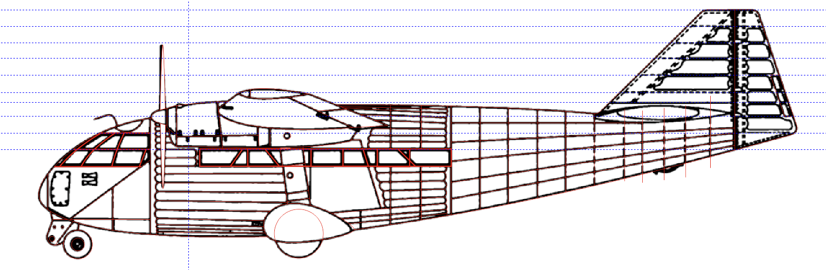

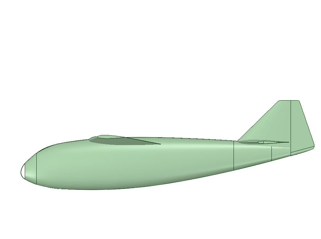

Dokończyłem bok obrysowywać

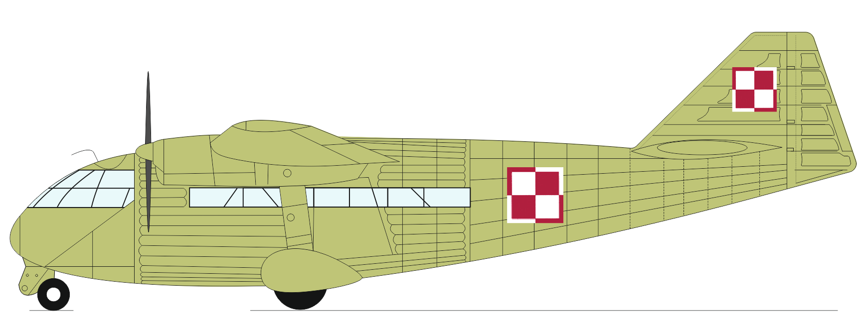

bok_rzuty.png [ 103.83 KiB | Przeglądane 18753 razy ]

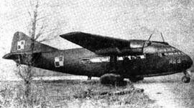

lwdmis.jpg [ 28.72 KiB | Przeglądane 18750 razy ]
No to masz piąte, z drzewem i drogą.

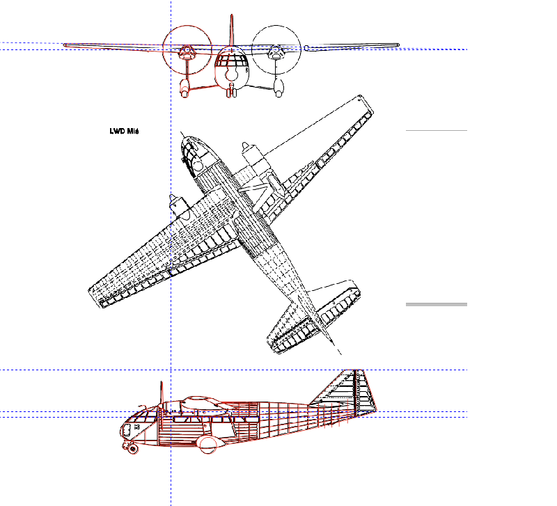

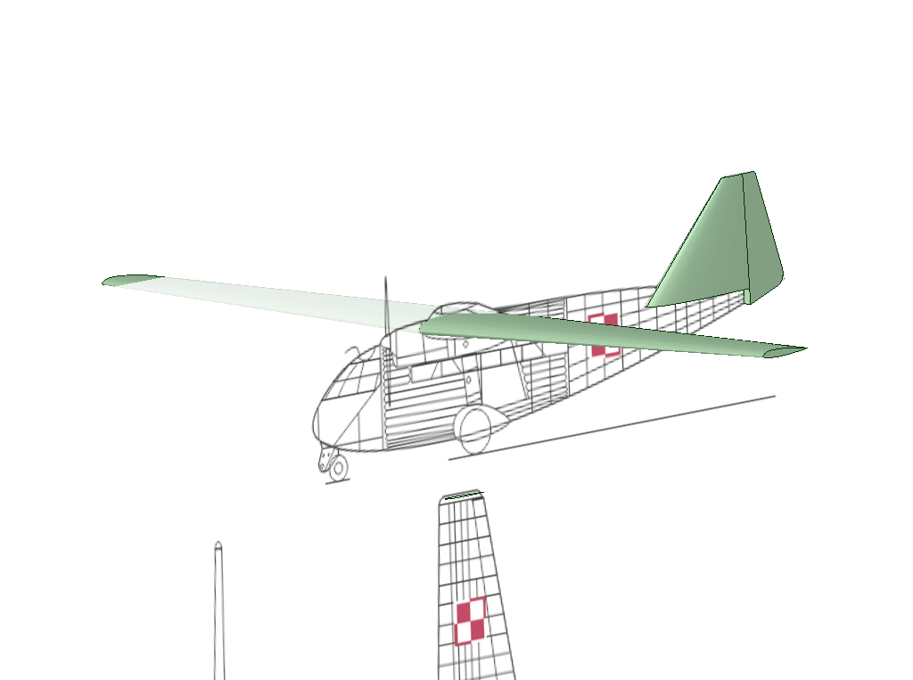

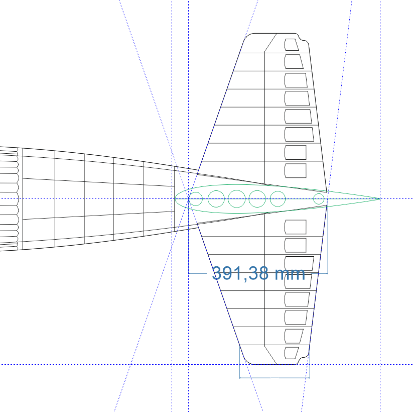

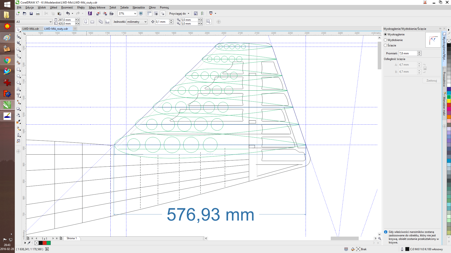

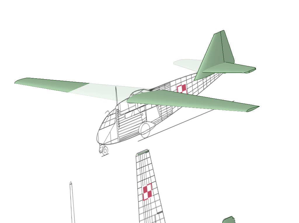

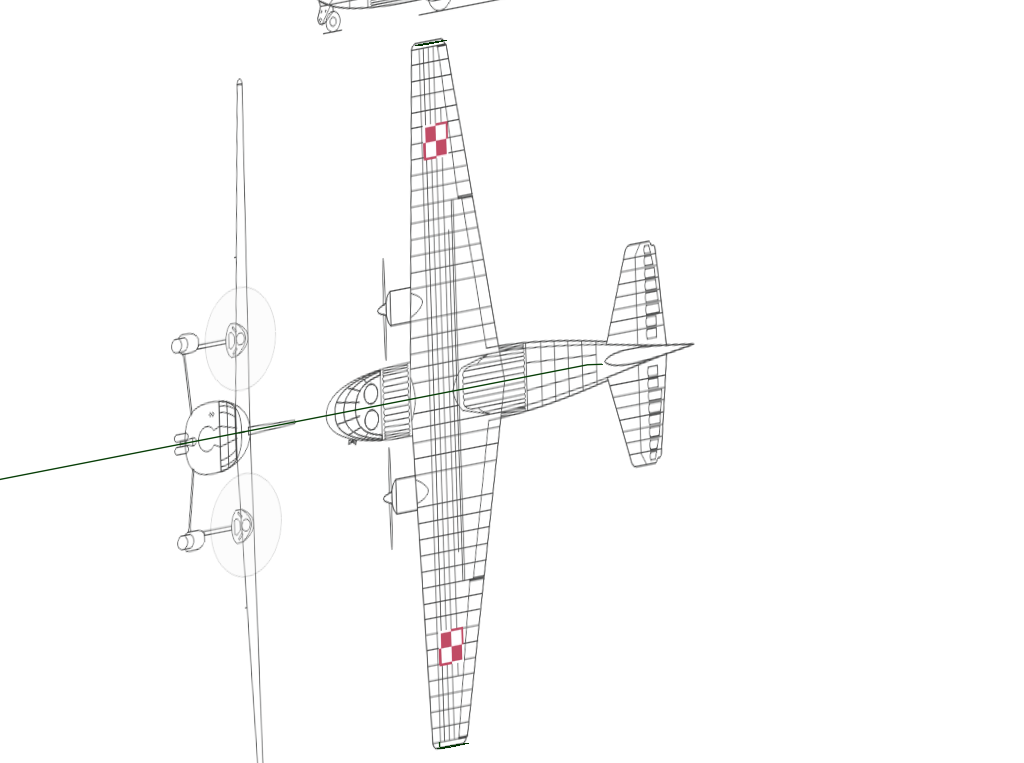

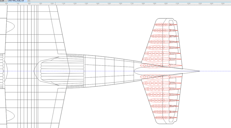

Kilka szkiców więcej mam zrobionych
Bez tytułu3_a.png [ 89.1 KiB | Przeglądane 18694 razy ]
I ponieważ mam obrysowany komplet moge trochę po improwizować z żeberkami, ich rozmieszczeniem i takie tam

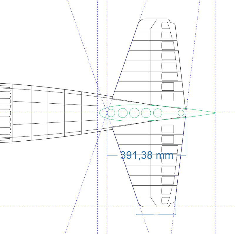

Pionowy Naca 0014
Bez tytułu4.png [ 320.67 KiB | Przeglądane 18694 razy ]
Bez tytułu5.png [ 66.9 KiB | Przeglądane 18694 razy ]
Poziomy Naca 0012
Bez tytułu6.png [ 154.81 KiB | Przeglądane 18694 razy ]
Skrzydło zaopatrzę w żebra o profilu ClarkY ;)
Otworami odciążeniowymi nie należy się przejmować, będą inne i gdzie indziej, na razie niech sobie będą.
 Tytuł: Re: LWD Miś
PostNapisane: niedziela, 28 lutego 2016, 22:45
Daj oryginalny - NACA-23012
 Tytuł: Re: LWD Miś
PostNapisane: niedziela, 28 lutego 2016, 22:47
Krzysiu skąd masz info o takim profilu, taki jest też w Szpaku.
 Tytuł: Re: LWD Miś
PostNapisane: poniedziałek, 29 lutego 2016, 08:40
Bo to był ulubiony profil profesora Sołtyka, który stosował go we wszystkich swoich konstrukcjach. Jak prześledzisz samoloty powojenne w Polsce, to przekonasz się, że we wszystkich jest ten profil w grubościach od 12 do 18%: Szpak, Żak, Zuch, Junak, Bies, Miś.
Informacje na ten temat znajdziesz choćby w książkach Andrzeja Glassa "Polskie Konstrukcje Lotnicze".
Polecam, sam z niej korzystam: http://allegro.pl/polskie-konstrukcje-l ... 82288.html
P.S. Tarpan też miał ten profil, chociaż jego konstruktorem nie był inż. Sołtyk 8-)

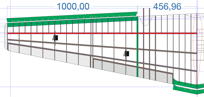

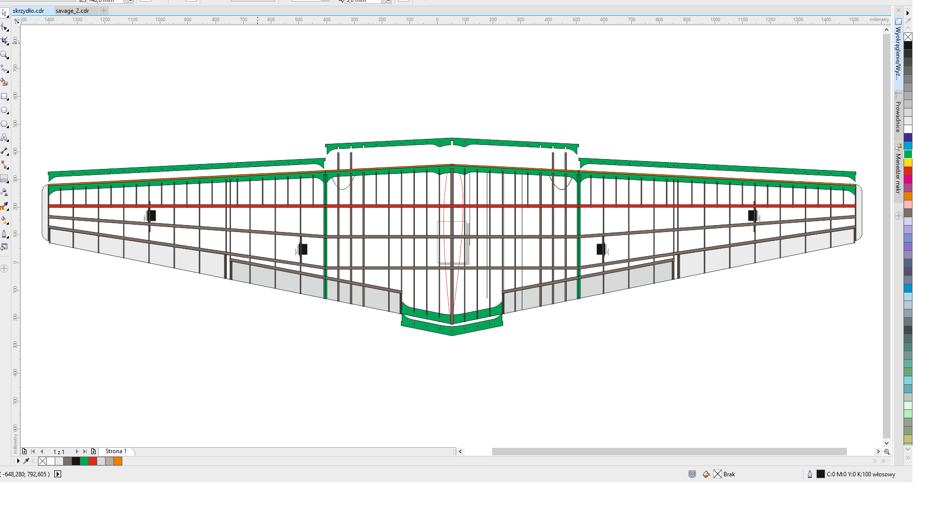

Szkice.....szkice
Podoba mnie się to szkicowanie.

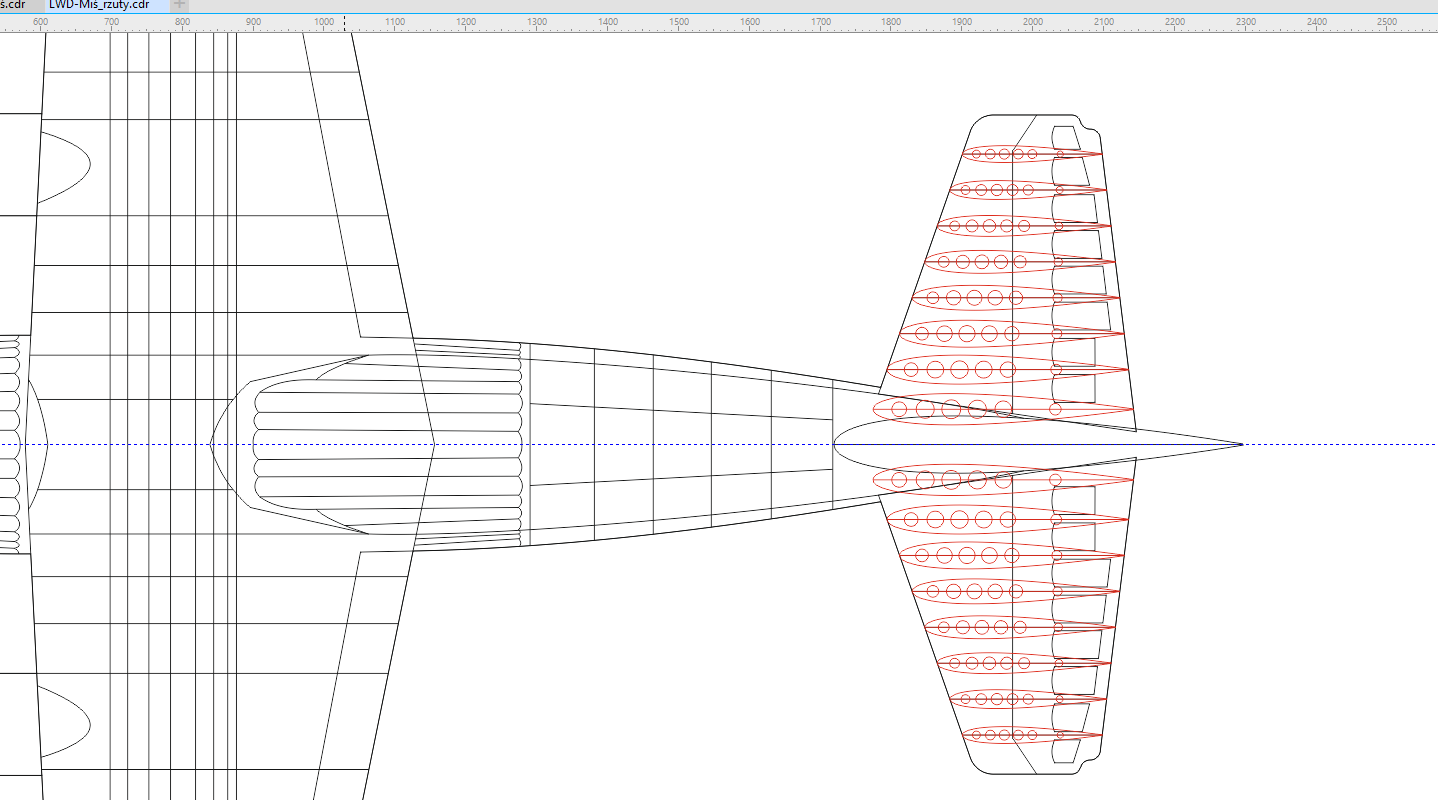

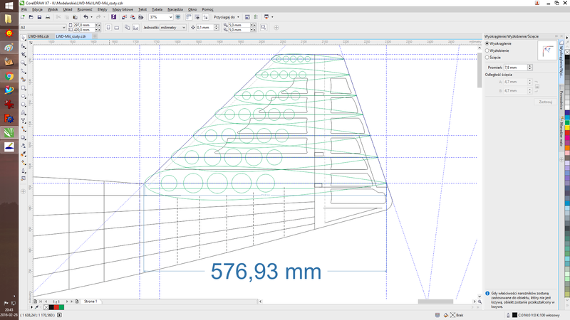

skrzydlo.png [ 117.11 KiB | Przeglądane 18546 razy ]
Kombinuję skrzydełko po nowemu, lasery i takie tam, rura 30mm, dźwigary sosnowe itp pokrycie keson balsa 3mm i nakładki na żebra tyż z trójki :lol:
A tak będzie wyglądało w całości
2950mm no około :idea:
skrzydlo2.png [ 133.12 KiB | Przeglądane 18534 razy ]
 Tytuł: Re: LWD Miś
PostNapisane: czwartek, 3 marca 2016, 10:53
spokojnie 2mm wystarczy
 Tytuł: Re: LWD Miś 1:6 (2,95m)
PostNapisane: czwartek, 3 marca 2016, 10:56
Ok. Zapisane. Rysunki (szkice) mam na zero offsety dopiero będę uwzględniał.

PostNapisane: poniedziałek, 25 grudnia 2017, 21:19

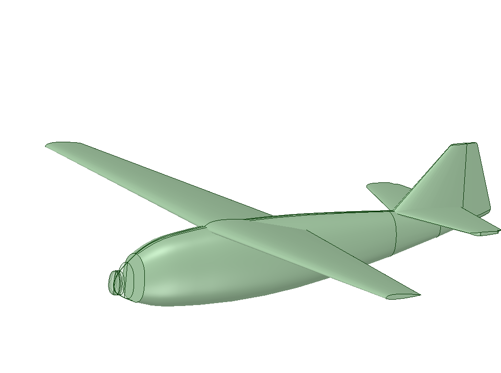

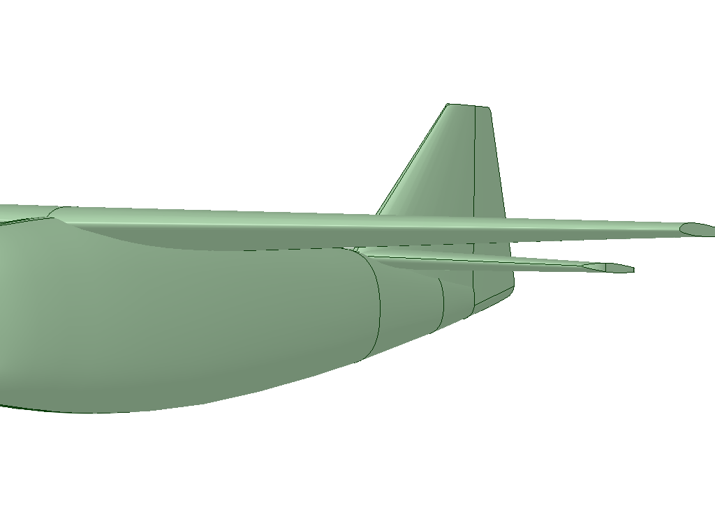

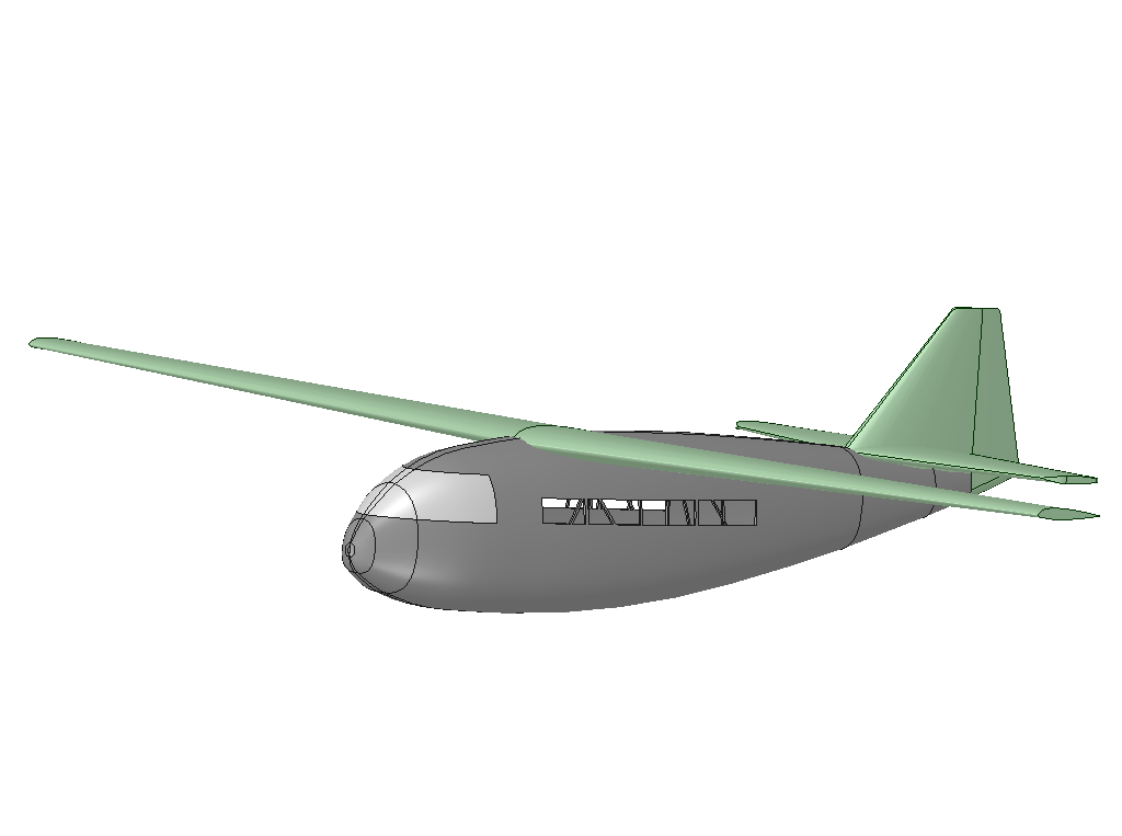

Proszę Państwa oto Miś
Miś był bardzo grzeczny dziś
Miś_1.png [ 137.32 KiB | Przeglądane 16044 razy ]
Miś_2.png [ 108.71 KiB | Przeglądane 16044 razy ]
Miś_3.png [ 114.6 KiB | Przeglądane 16044 razy ]
Miś_4.png [ 46.66 KiB | Przeglądane 16044 razy ]
Miś_5.png [ 67.69 KiB | Przeglądane 16044 razy ]
Miś_6.png [ 47.93 KiB | Przeglądane 16044 razy ]
Miś_7.png [ 105.38 KiB | Przeglądane 16044 razy ]
Miś_8.png [ 48.29 KiB | Przeglądane 16044 razy ]
Miś_9.png [ 51.7 KiB | Przeglądane 16044 razy ]
