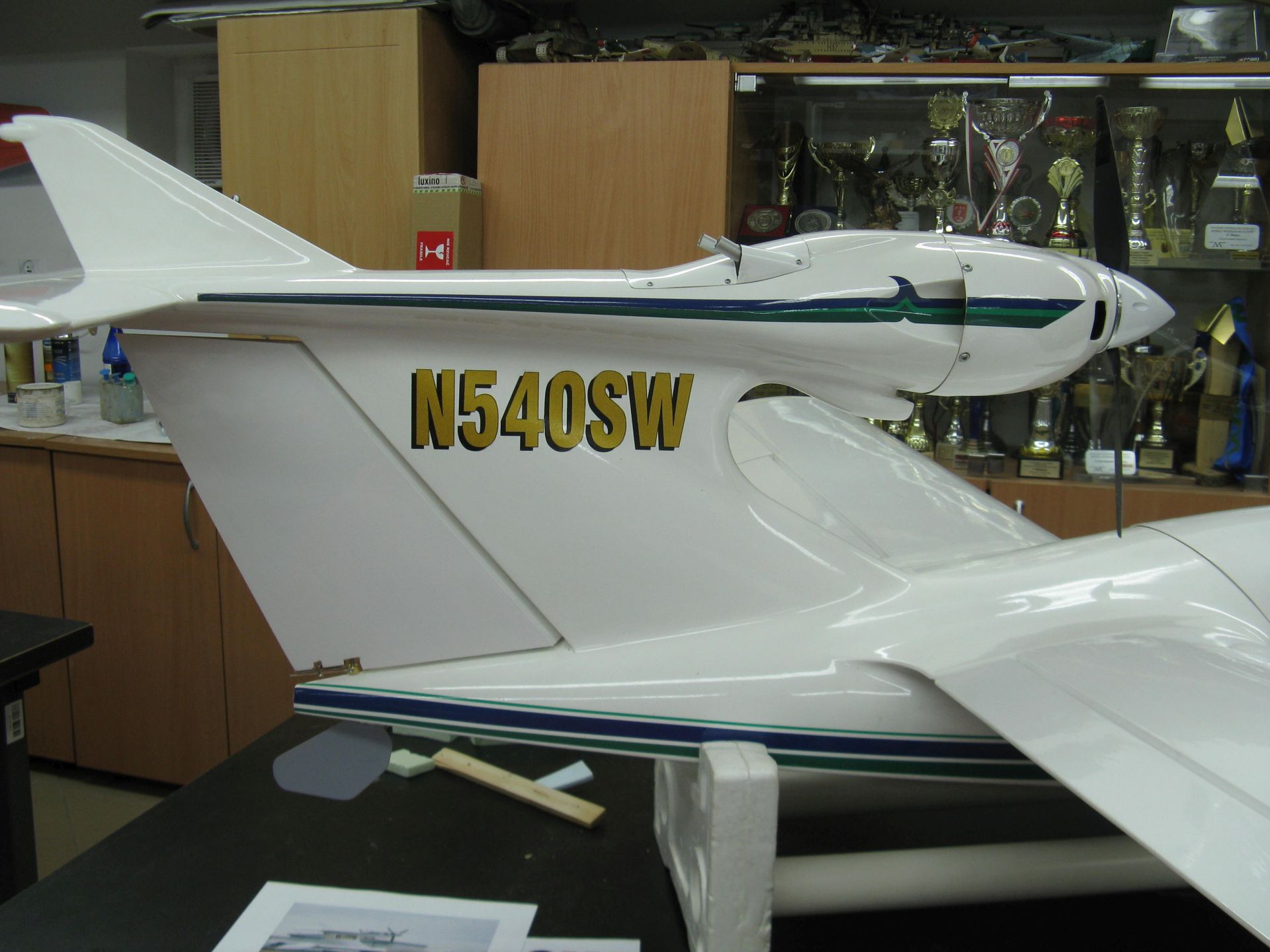

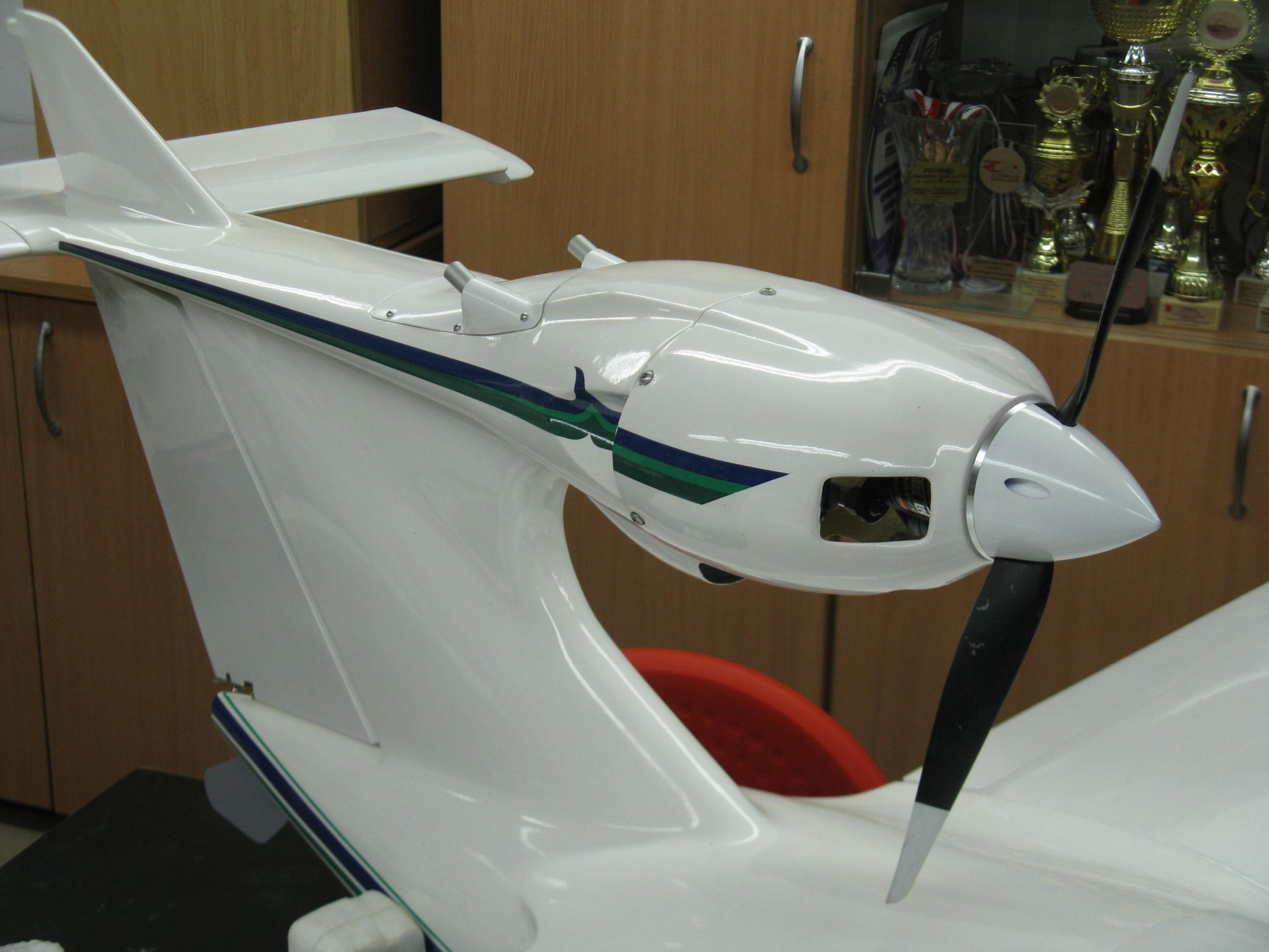

 Tytuł: Re: Seawind Great Planes konwersja na E-Power
PostNapisane: środa, 30 sierpnia 2017, 18:07
Pewnie tak, ale na razie zrobiłem to, czego nie było w zestawie czyli rury wydechowe.
IMG_0611.jpg [ 174.32 KiB | Przeglądane 16316 razy ]
IMG_0612.jpg [ 211.14 KiB | Przeglądane 16316 razy ]

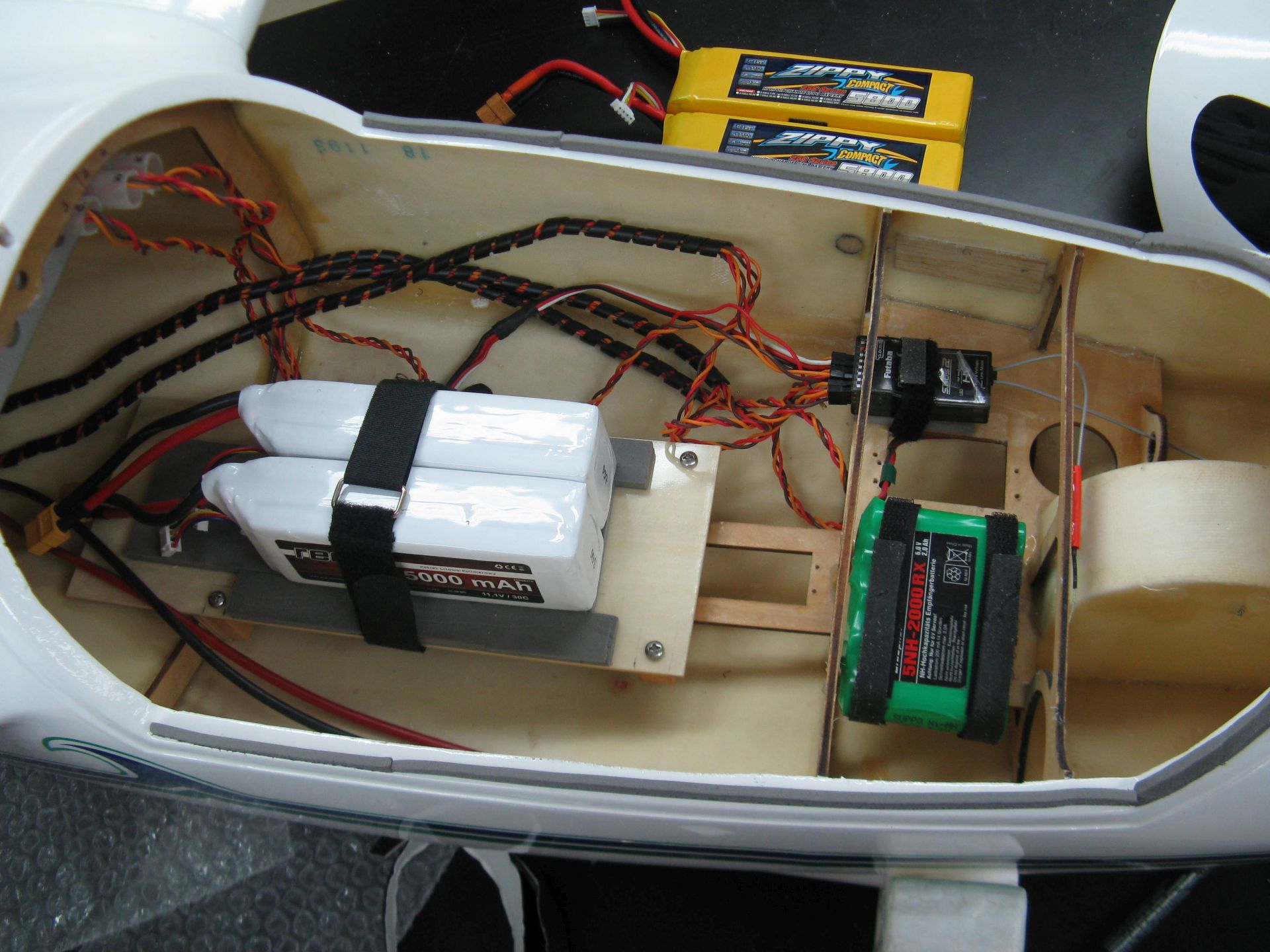

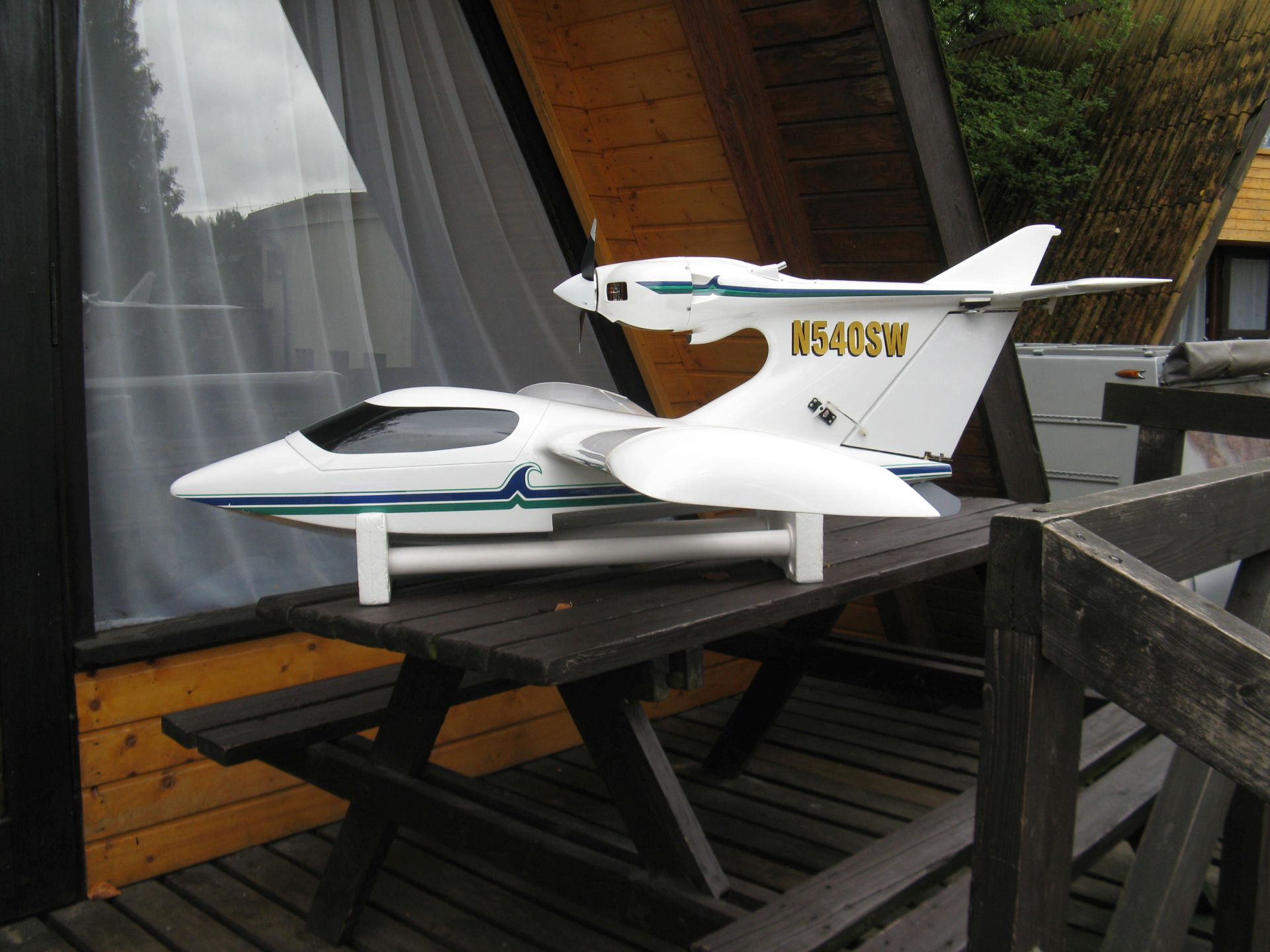

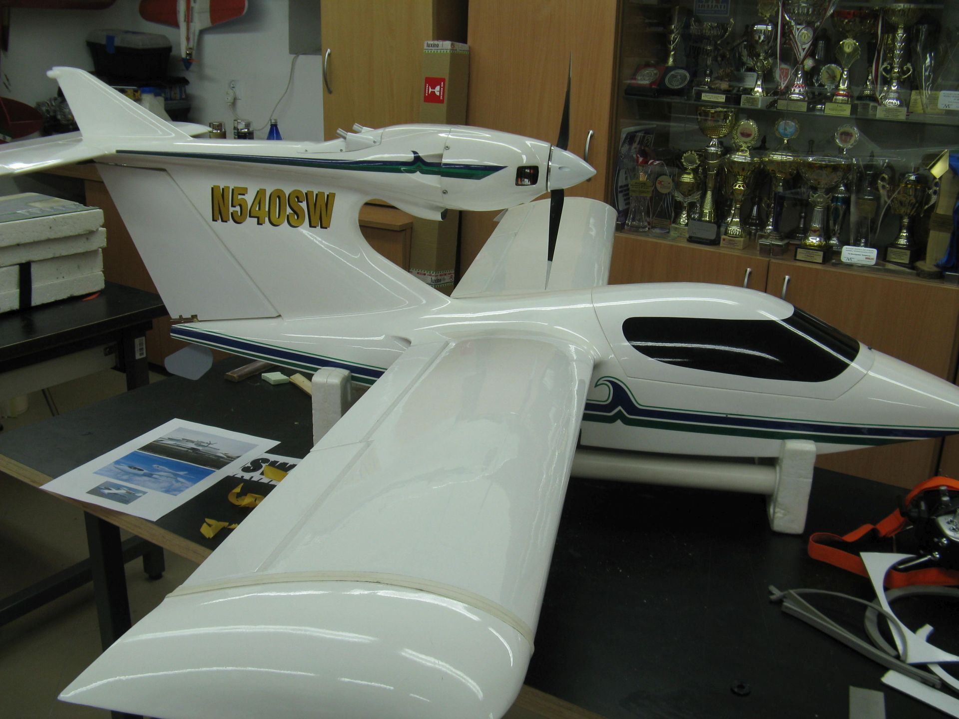

PostNapisane: poniedziałek, 4 września 2017, 07:59
Model po pierwszych lotach w Skarżysku-Kamiennej. Wyważenie - 60mm od natarcia. Lot w pełni stabilny i przewidywalny. Model dość szybki i do startu potrzebuje trochę miejsca by się rozpędzić. Początkowa faza startu wymaga uwagi ze względu na nieprzyjemną właściwość modelu do robienia cyrki. Trzeba pomału wprowadzać model w ślizg aby końcówki skrzydeł oderwały się od wody, dopiero wtedy można dać pełny gaz. Lądowanie na klapach bezproblemowe.
IMG_0616.jpg [ 256.05 KiB | Przeglądane 16195 razy ]
IMG_0617.jpg [ 289.58 KiB | Przeglądane 16195 razy ]
PostNapisane: poniedziałek, 4 września 2017, 11:27
... Początkowa faza startu wymaga uwagi ze względu na nieprzyjemną właściwość modelu do robienia cyrkli. Trzeba pomału wprowadzać model w ślizg aby końcówki skrzydeł oderwały się od wody, dopiero wtedy można dać pełny gaz...
To fakt, model dość szalony, ale szybki i pewnie daje mnóstwo satysfakcji z lotu. :mrgreen:
