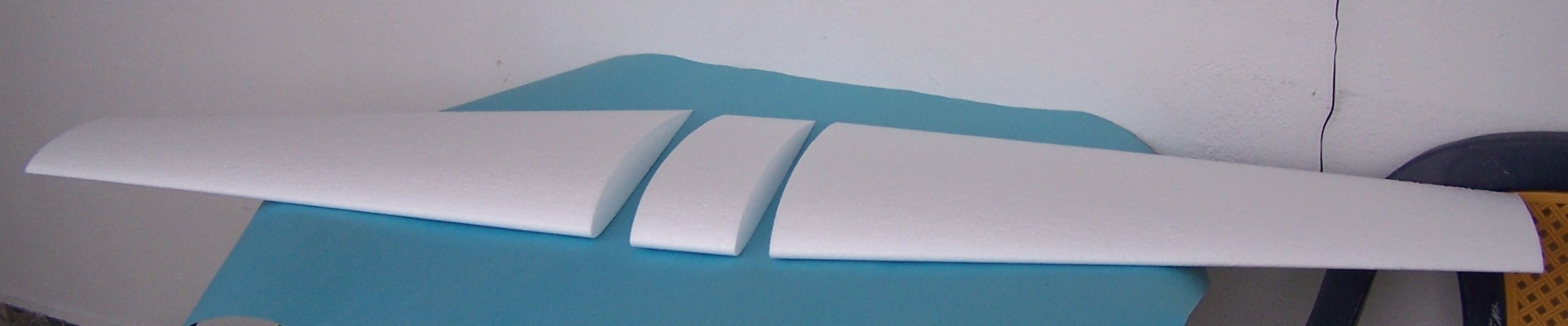

Tak jak pisałem rdzenie skrzydeł przekazałem koledze Filipowi , Tak wyszły .
77.jpg [ 97.87 KiB | Przeglądane 20135 razy ]
78.jpg [ 114.25 KiB | Przeglądane 20135 razy ]
79.jpg [ 200.45 KiB | Przeglądane 20135 razy ]
80.jpg [ 68.92 KiB | Przeglądane 20135 razy ]
Dane skrzydeł ;
Rozpiętość 1700 mm .
Profil clark Y
Skrzydło wykonane jest z trzech części . Centropłat o szerokości 104 mm . Profil clark Y 14 % i cięciwa 330 mm .
Skrzydła każde o szerokości 700 mm . Przy kadłubie profil clark Y 14 % i cięciwa 330 mm .
Natomiast końcówka clark clark Y 11,7 % i cięciwa 1600 mm . zwichrzenie geometryczne + 1,5 stopnia , wznios 3.5 stopnia .
