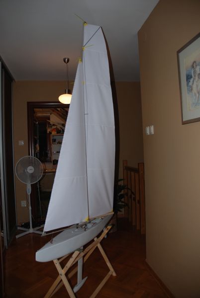

Czyżby temat umarł całkowicie wiem minęło 4 lata ? :)mój jacht w prawdzie w innej klasie bo i IACC 120 już na ukończeniu w wekend majowy mam zamiar opływać poustawiać i idzie do oklejania tak to wygląda
więcej fotek z prac tutaj http://www.rc-rzeszow.pl/forum/viewtopi ... sc&start=0

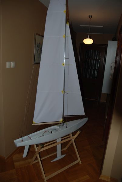

Nie zakładałem nowego tematu bo i nie ma po co projekt jachtu został ukończony tak to wygląda
