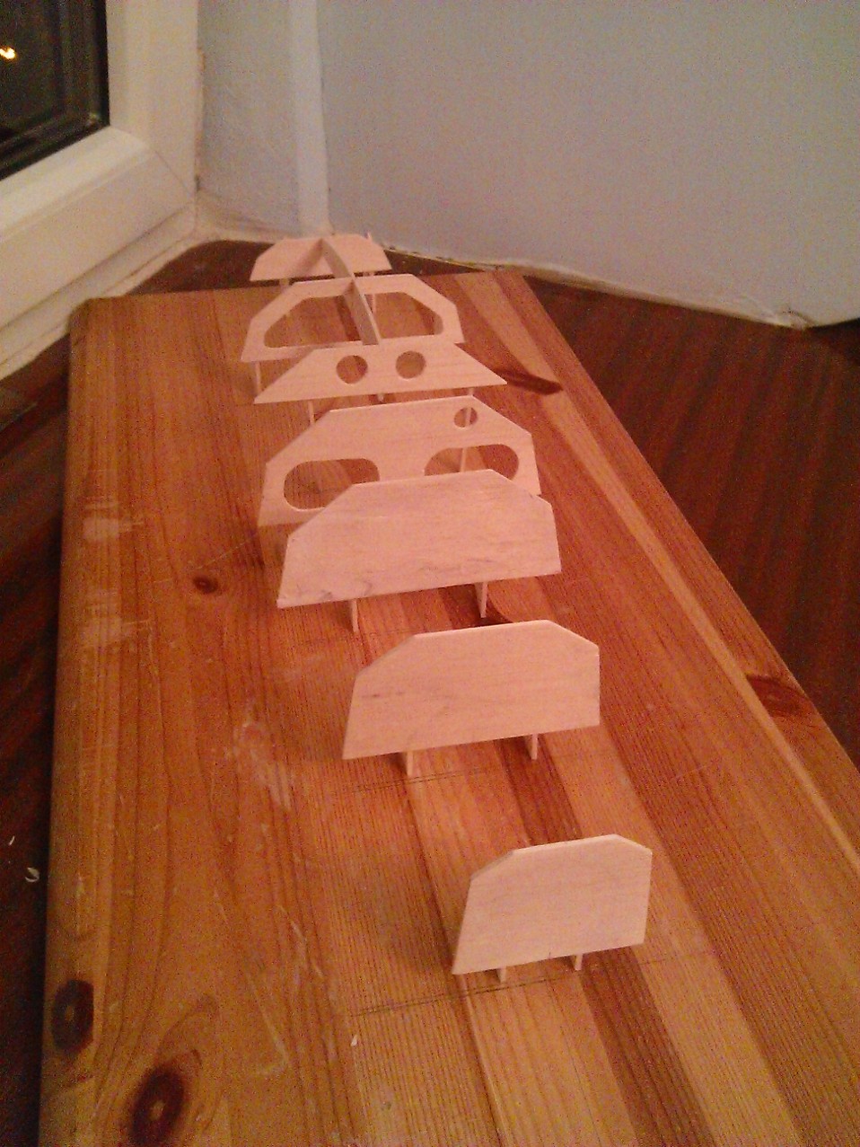

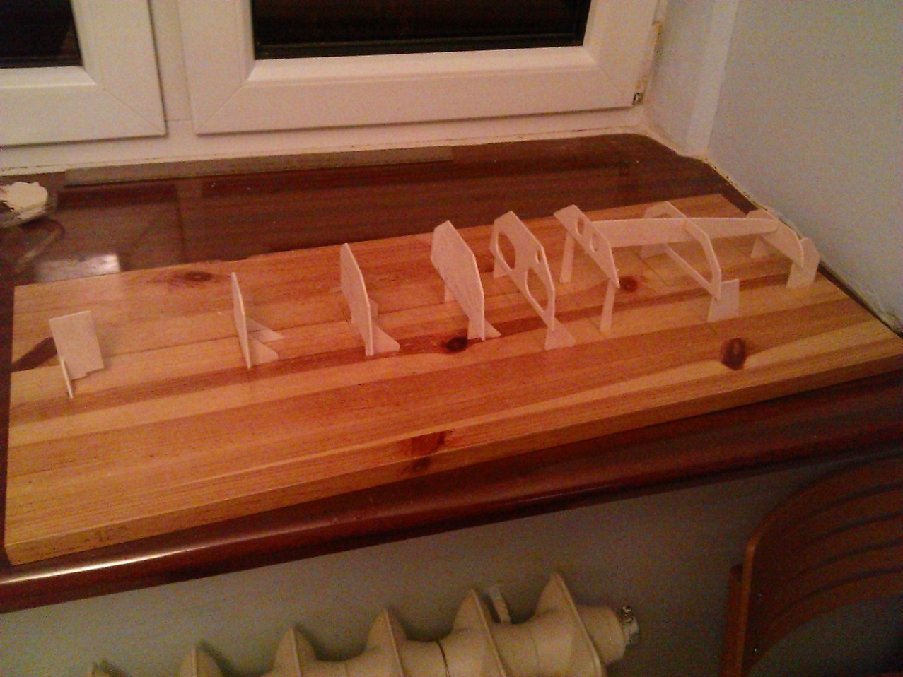

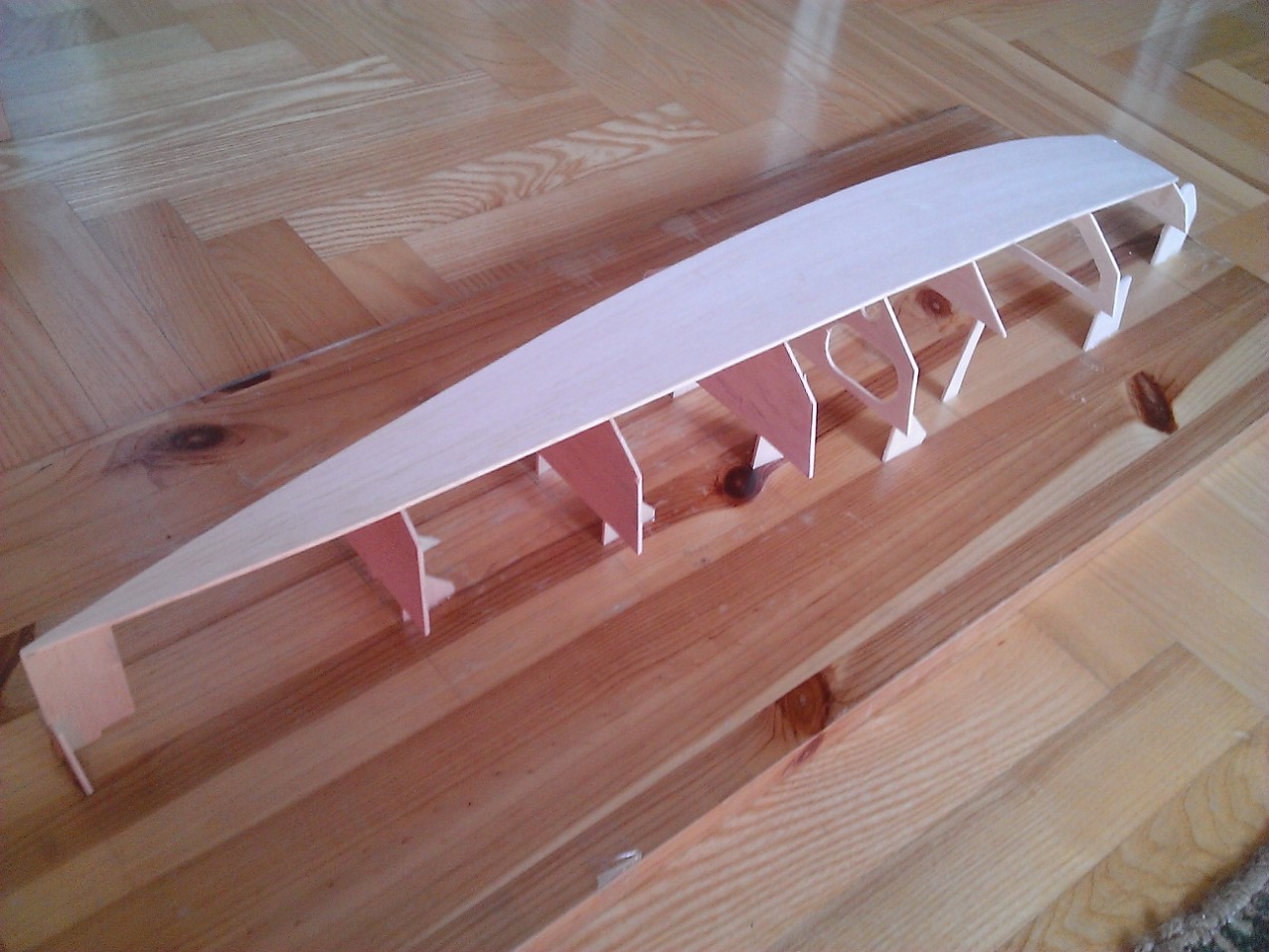

Zacząłem od wycięcia wręg z balsy 2 mm. Następnie wręgi przykleiłem do deski montażowej. Cały dzień pracy zakończył się następującym efektem.

W dalszej kolejności planuje zrobić dno i burty z balsy, zaimpregnować balsę klejem AK-20. W ten sposób przygotowany kadłub chce za laminować, nigdy tego nie robiłem więc proszę o podpowiedzi. Kupiłem matę szklaną 33g i epidian 53.

Jakieś listwy profilujące będą, czy tylko klepki balsowe na poszyciu?

Planuje zalaminować balsowy kadłub, chce użyć maty 33g i epidianu 53. Nigdy wcześniej nie laminowałem.
Pozdrawiam Janek.
 Tytuł: Re: Budowa PALO de AGUA
PostNapisane: środa, 3 września 2014, 05:26
Do laminowania od zewnątrz bez worka użyj tkaniny .
Mata podniesie brodę i będziesz miał tydzień pt. " z papierem ściernym za pan brat "
No i warto pamiętać że surowej balsy sie nie laminuje bo wypije całą żywicę

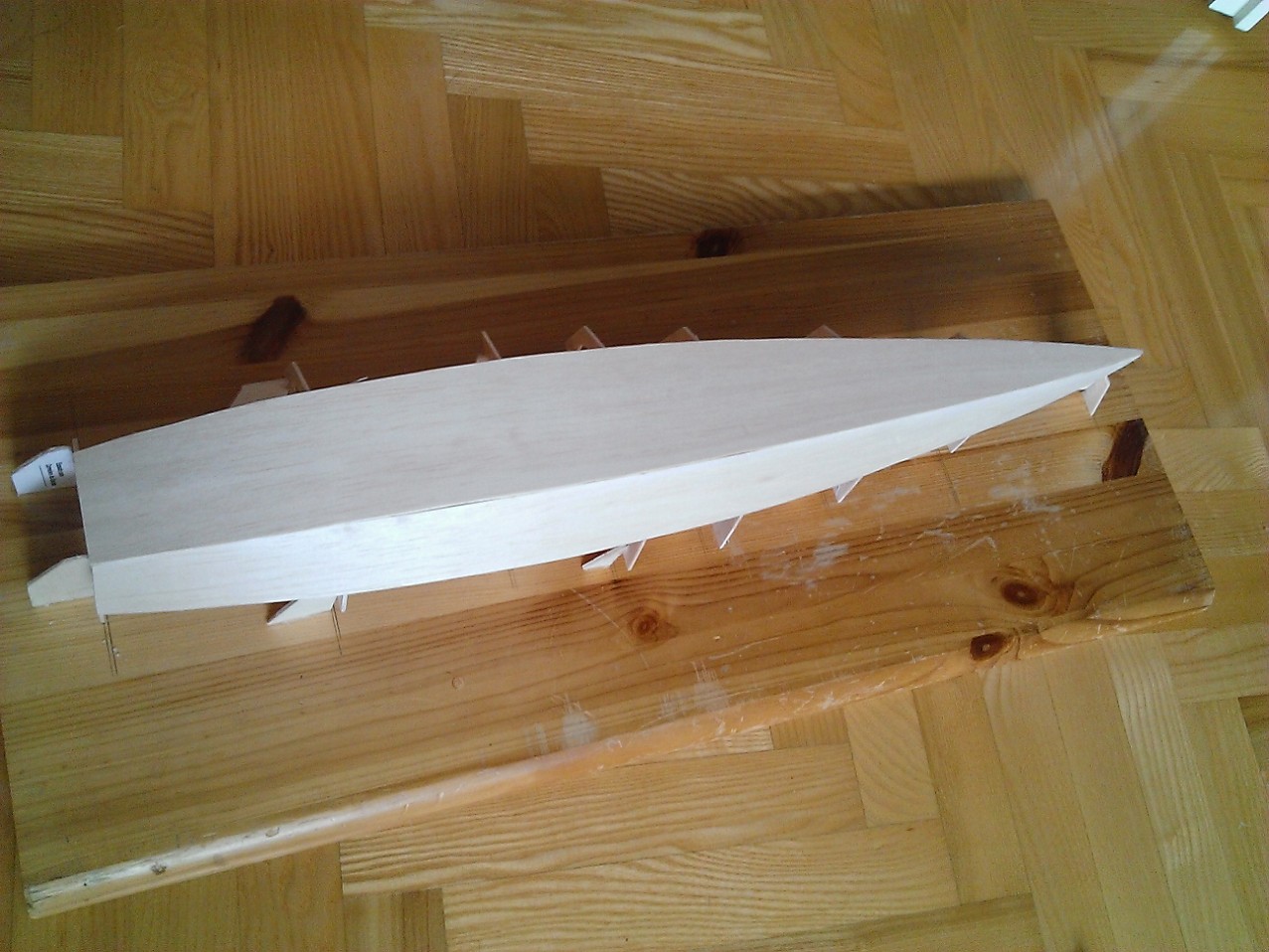

Wyciąłem dno i przykleiłem do wręg, tak się to prezentuje:
WP_20140903_003.jpg [ 241.16 KiB | Przeglądane 9548 razy ]
Jeśli chodzi o laminowanie to chce użyć tkaniny 33 g, a nie maty (wcześniej źle napisałem). Mam parę pytań:
1. Kupiłem 2 m^2 tkaniny, czy to starczy?
2. Czy wystarczy tylko 1 warstwa tkaniny, czy lepiej 2?
3. Przed laminowaniem kadłub chce zaimpregnować ak 20 i zaszpachlować vidaronem do drewna. Czy tak przygotowany kadłub mogę spokojnie laminować?
4. Chce zalaminować tylko burty, a pokład pokryć fornirem, czy powinienem laminować całość?
Pozdrawiam Janek.
PostNapisane: środa, 3 września 2014, 11:39
Możesz zalaminować całość, a fornir na pokładzie nakleić na laminat.
PostNapisane: środa, 3 września 2014, 11:59
Lepiej dać 2 warstwy, bo 33 gr. to dużo cieńsze od papieru. A jeszcze lepiej było by na pierwszą warstwę dać 60-80 gr. Na drugą, po lekkim szlifie dać 33 gr. Do zaimpregnowania, przed laminowaniem, wystarczy nawet capon. Pokład też i dalej jak pisze Stema.

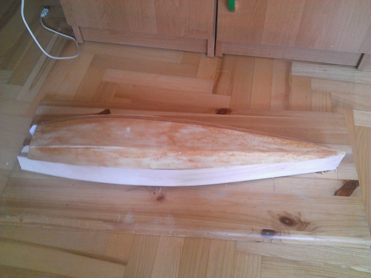

Praca nad kadłubem idzie do przodu, burty są dość dobrze spasowane. Została jeszcze cała masa szlifowania.
WP_20140904_004.jpg [ 252.25 KiB | Przeglądane 9383 razy ]
Udało się zeszlifować do gładkiego ak20, więc cały kadłub zalakieruje caponem.

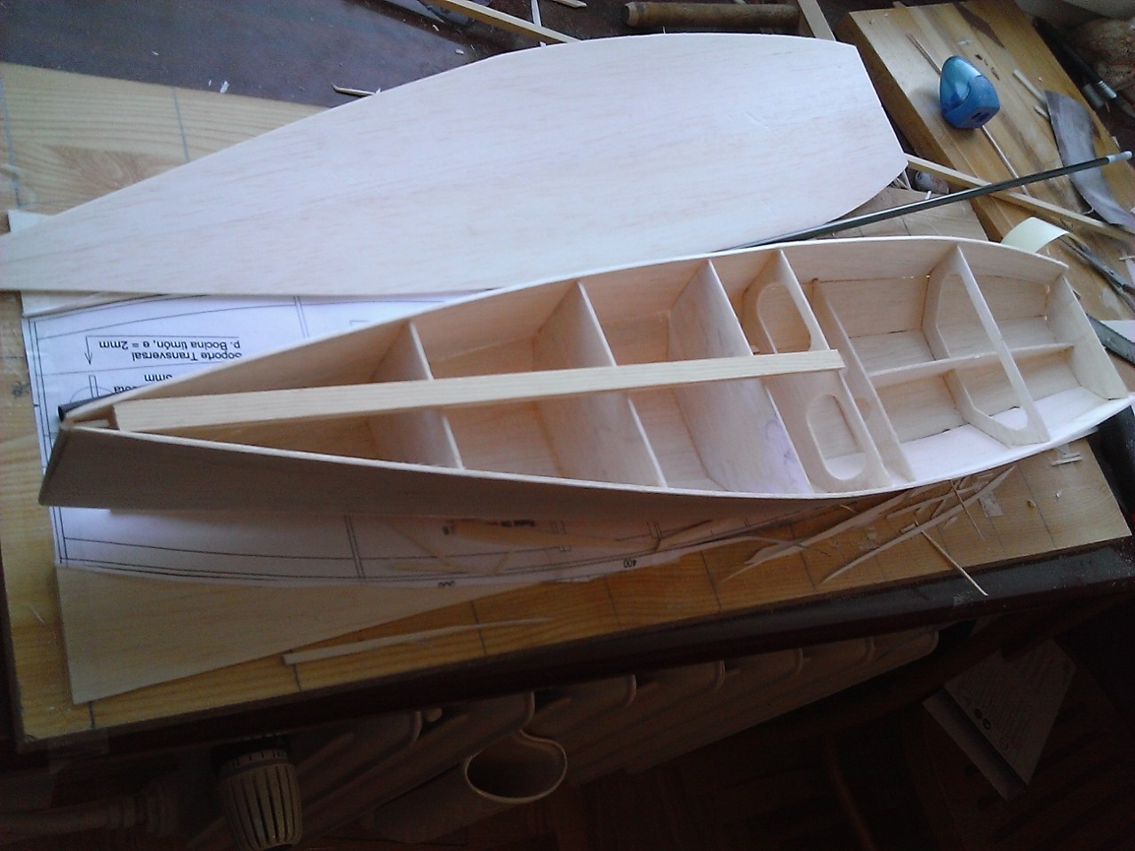

Kadłub i podkład prawie gotów, jak kupie serwa i rurkę to zaplanuje środek. A potem lakierowanie i laminowanie.
WP_20140904_013.jpg [ 233.48 KiB | Przeglądane 9349 razy ]

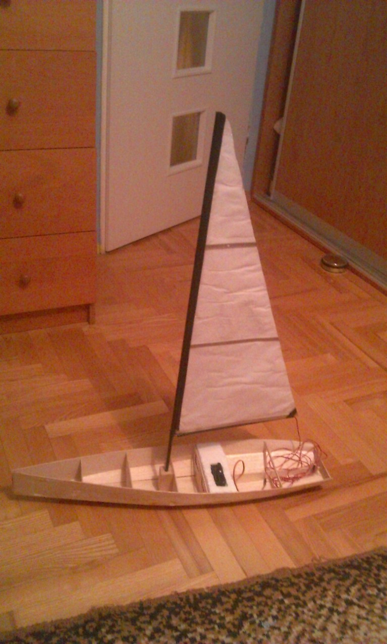

Kadłub został zaimpregnowany caponem i zalaminowany na razie 1 warstwą. Maszt jest osadzony w sosnowym jarzmie. Maszt i bom jest z włókna węglowego. Zrobiłem też grot ale niestety mi się pomarszczył podczas wysychania :x , na razie go zostawiam. Szoty będą wybierane przez ramię na mocnym serwie osadzonym w styropianie. Tak to wygląda:
