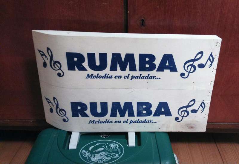

Ma Hubert szuwarka, będę mail i ja .
Uzupełniłem dziś zapasy sklejki i naszło mnie. Buduję bez planów, zobaczymy co z tego wyjdzie :roll: Na razie powstało coś takiego:
DSC_0177.JPG [ 23.57 KiB | Przeglądane 19283 razy ]
DSC_0175.JPG [ 39.19 KiB | Przeglądane 19283 razy ]
Wymiary to 420mm x 240mm x 45mm
c.d.n.
