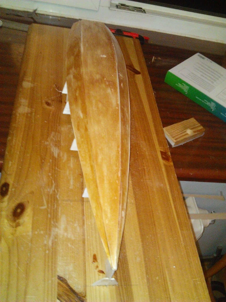

Praca nad kadłubem idzie do przodu, burty są dość dobrze spasowane. Została jeszcze cała masa szlifowania.
WP_20140904_004.jpg [ 252.25 KiB | Przeglądane 9528 razy ]
Udało się zeszlifować do gładkiego ak20, więc cały kadłub zalakieruje caponem.
