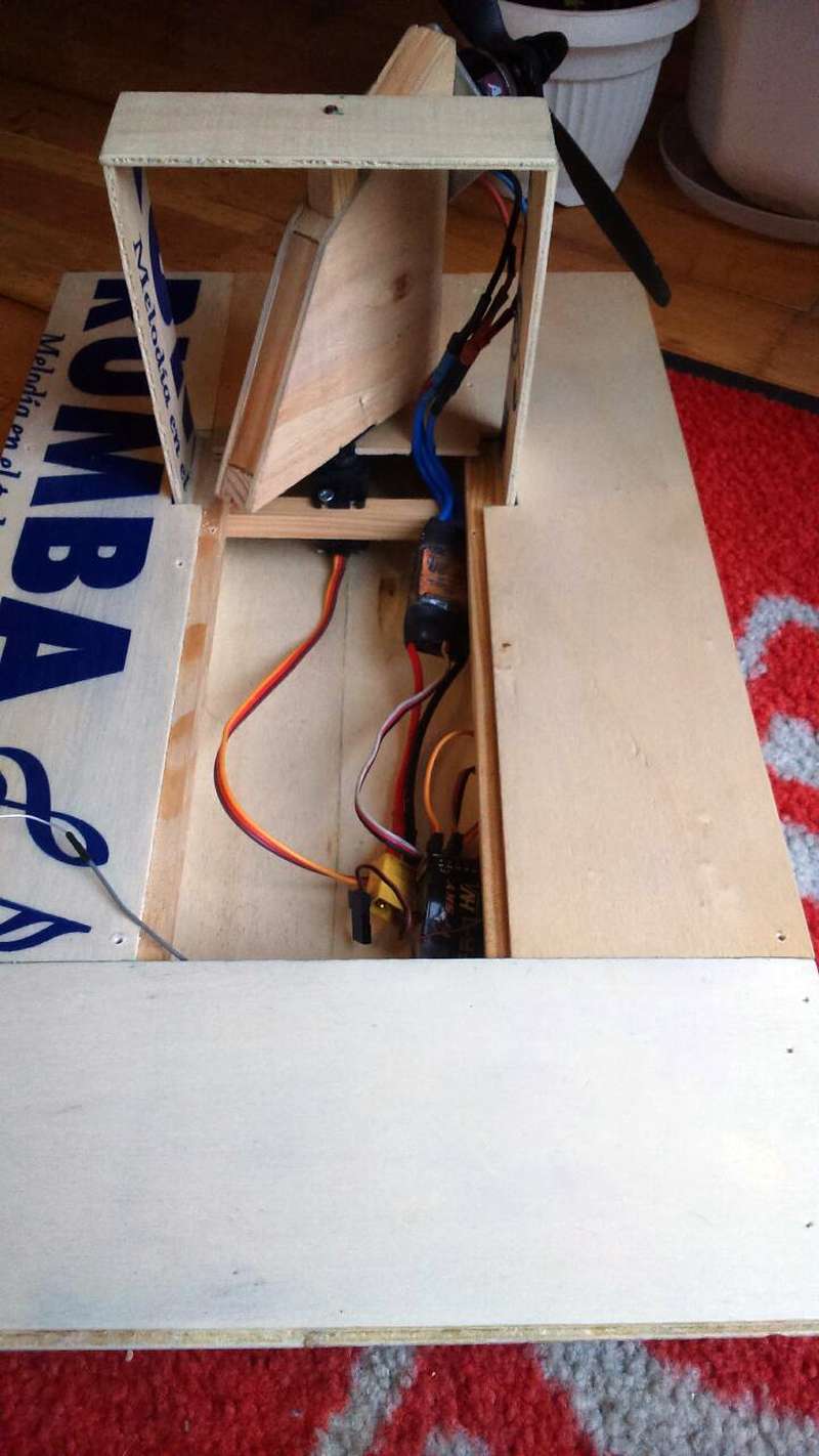

Uzupełniłem dziś zapasy sklejki i naszło mnie. Buduję bez planów, zobaczymy co z tego wyjdzie :roll: Na razie powstało coś takiego:
DSC_0177.JPG [ 23.57 KiB | Przeglądane 19455 razy ]
DSC_0175.JPG [ 39.19 KiB | Przeglądane 19455 razy ]
Wymiary to 420mm x 240mm x 45mm

Ja jednak zdecydowałem się na silnik pchający i obecnie wygląda tak:
DSC_0180.JPG [ 34.29 KiB | Przeglądane 19216 razy ]
Cóż, urodą nie poraża ale dojdzie jeszcze jakieś malowanie i może z przodu spojler dociskający ; ale to dopiero po testach.
Konstrukcja jest raczej szczelna więc jak nie spadnie śnieg testy będą na wodzie.

Widzę ośkę za silnikiem pionowo, będzie kręcił cała wieżyczką silnika.
 Tytuł: Re: Szuwarek RUMBA
PostNapisane: niedziela, 11 stycznia 2015, 11:49
Już kręci tylko wszystko jest schowane pod pokładem. Model jest skończony i gotów do testów. :mrgreen:

Co do samej konstrukcji, niestety nie najlepiej się sprawdza. Porusza się bardzo szybko ale po prostej, niestety niechętnie skręca, zwłaszcza w prawo :|
Skręcenie silnika powoduje zmianę rozkładu sił i zwiększenie nacisku na zewnętrzną krawędź, rumba przechyla się ale ewidentnie kantując dale zasuwa prosto :lol:

Taka powierzchnia jest przed silnikiem.
Moje przemyślenia są takie, że tu bardziej chodzi o miejsce przyłożenia siły. W tym wypadku jest to miejsce zamocowania serwa czyli ok 1/3 długości i to jest błąd. :oops:
Edycja,
teraz , kiedy ma taśmę, zdecydowanie radzi sobie lepiej.
