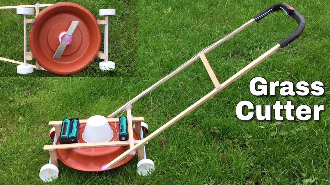

Wśród wielu konstrukcji spodobała mi się taka:
maxresdefault.jpg [ 213.7 KiB | Przeglądane 16617 razy ]
Koncept był dobry, chociaż ja potrzebowałem czegoś o 1 kaliber większego. Szukamy więc silnika, jakiegoś noża, obudowy i kółek.
