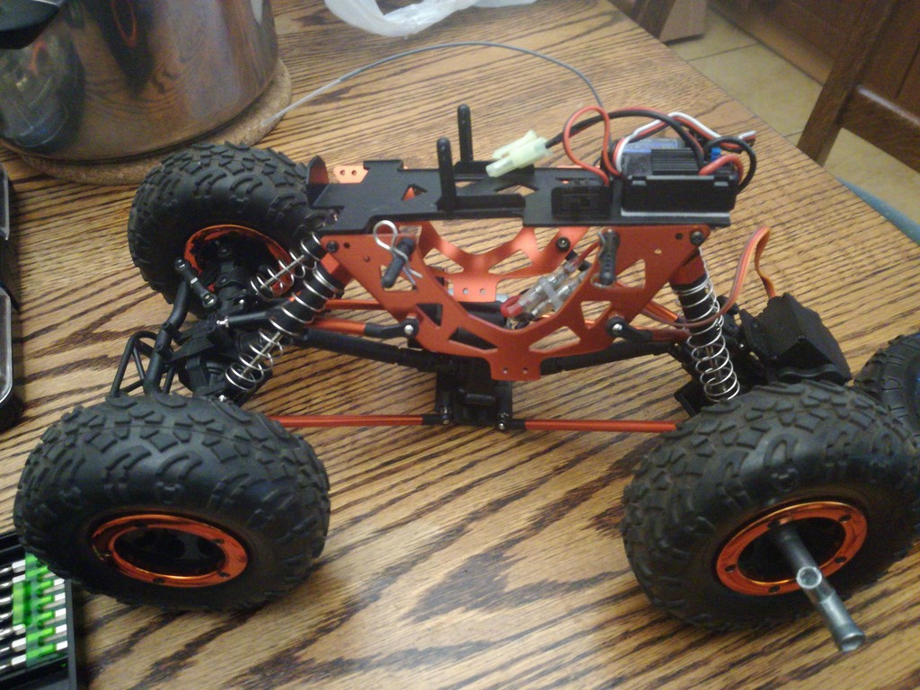

Wpadło mi w łapki takie podwozie :
https://www.banggood.com/HG-P402-110-RC ... mds=search
Wyjęte z pudełka nie jeździ , nie skręca, podskakuje jak piłeczka pingpongowa :D
Znalazłem na strychu jakieś nadwozie HotWheels i wyglądało to tak :
IMG_20170602_140010 (Kopiowanie).jpg [ 176.43 KiB | Przeglądane 23149 razy ]

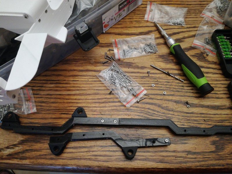

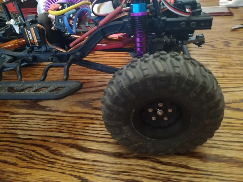

Potem zaczęły się modyfikacje skrętu, kół, opon, amortyzatorów, dodrukowanie części i poprawianie chińczyka. No i zrobiło się całkiem sympatycznie :D. Auto naprawdę godnie sobie radzi i staje w szranki ze sprzętem markowym zupełnie bez wstydu ;P
FB_IMG_1499000986291 (Kopiowanie).jpg [ 189.28 KiB | Przeglądane 23149 razy ]
IMG_20170619_202919 (Kopiowanie).jpg [ 129.19 KiB | Przeglądane 23149 razy ]

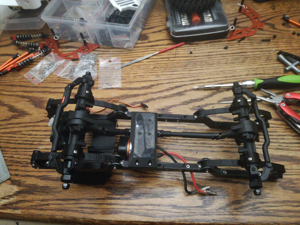

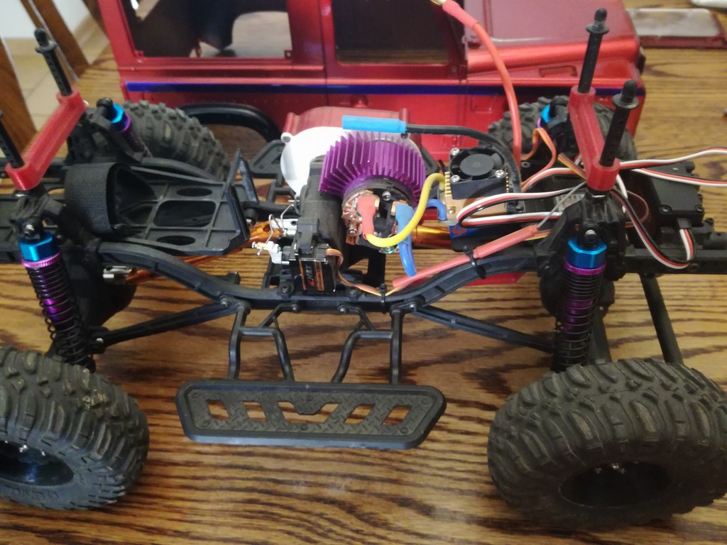

Tak wygląda teraz podwozie:
IMG_20170708_182903 (Kopiowanie).jpg [ 231.78 KiB | Przeglądane 23149 razy ]
IMG_20170708_182911 (Kopiowanie).jpg [ 226.97 KiB | Przeglądane 23149 razy ]

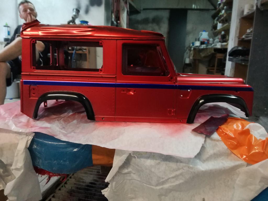

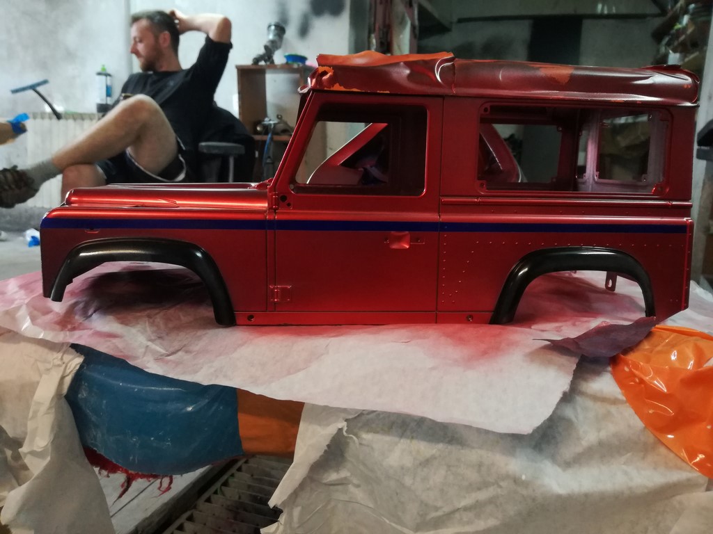

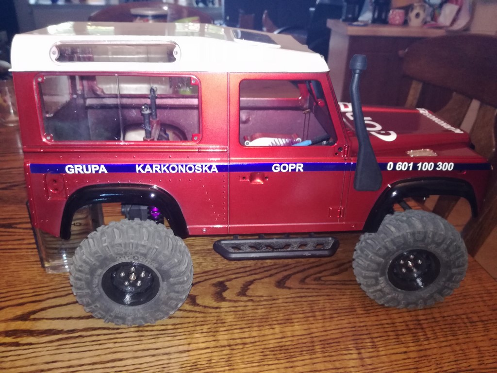

No i kiedy to się stało zobaczyłem ją : (czyli budę lub jak kto woli nadwozie)
https://www.banggood.com/Austar-D90-Whi ... mds=search
I już wiedziałem że to jest miłości od pierwszego wejrzenia :D

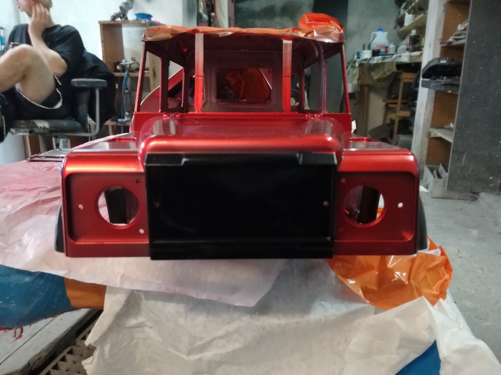

Kiedy już przyjechała od majfrenda. W rozmowie z moim kolegą lakiernikiem i ochotnikiem GOPR'owcem w jednym , zrodziła się wizja, robimy D90 na wzór aut GOPR z Grupy Karkonoskiej.
No i poszło :D
FB_IMG_1499531217696 (Kopiowanie).jpg [ 204.33 KiB | Przeglądane 23149 razy ]
IMG_20170708_183533 (Kopiowanie).jpg [ 210.74 KiB | Przeglądane 23149 razy ]
IMG_20170708_183602 (Kopiowanie).jpg [ 114.92 KiB | Przeglądane 23149 razy ]
IMG_20170708_183650 (Kopiowanie).jpg [ 200.28 KiB | Przeglądane 23149 razy ]
IMG_20170708_195629 (Kopiowanie).jpg [ 222.2 KiB | Przeglądane 23149 razy ]
IMG_20170708_195535 (Kopiowanie).jpg [ 135.86 KiB | Przeglądane 23149 razy ]
Tyle obrazków teraz lista pytań :

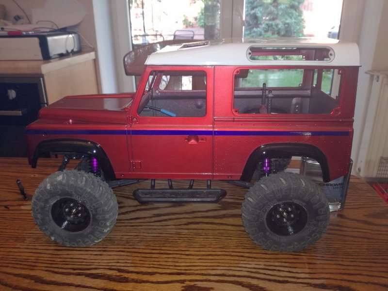

Na jaki klej wklejać oszklenie kabiny ?
Jak przyciemnić szyby boczne i tylne?
Jak i czym namalować na szybach imitacje uszczelek i jednoczesne maskowanie klejenia ?
Jaką farbą pomalować te niby chromowane elementy żeby były czarne i farba się ich trzymała?
Czym i jak wypolerować przednią szybę po wypadku jaki się zdarzył w czasie malowania ?

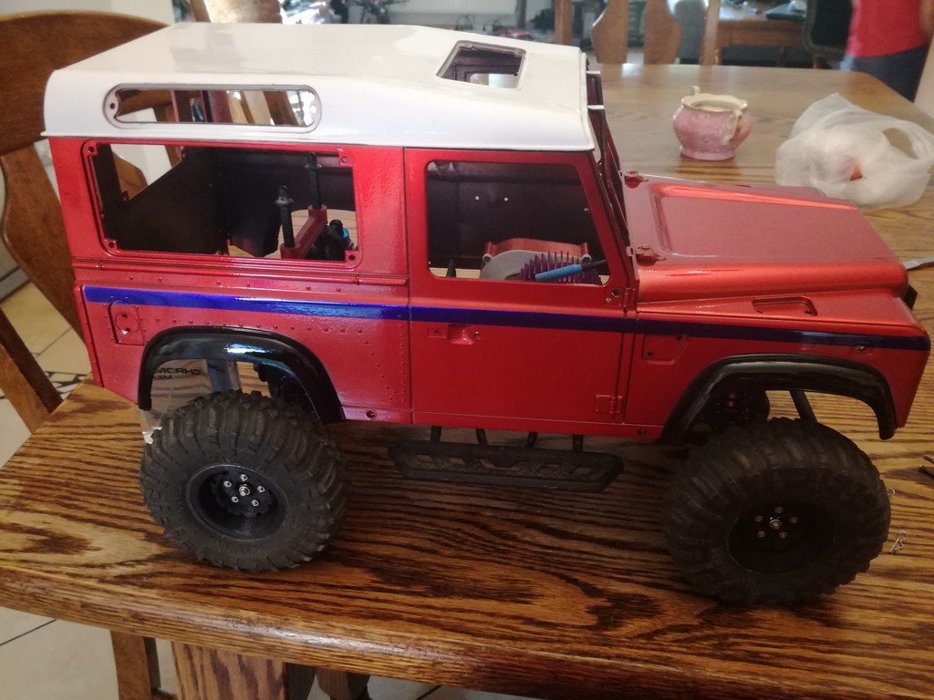

teraz wygląda tak :
IMG_20170708_200448 (Kopiowanie).jpg [ 194.24 KiB | Przeglądane 23149 razy ]
Na chwilę obecną to tyle co do D90.

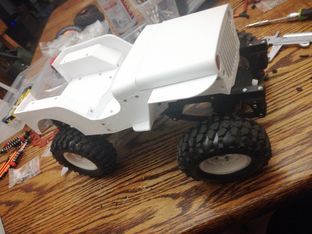

FB_IMG_1499471313760 (Kopiowanie).jpg [ 231.78 KiB | Przeglądane 23149 razy ]

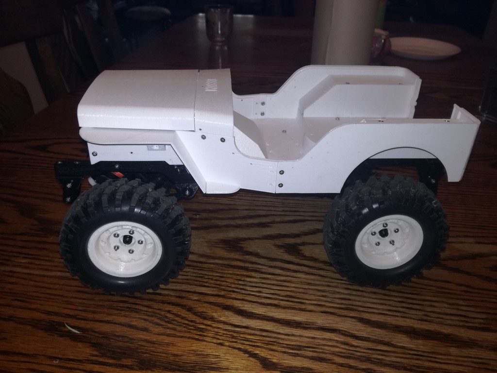

Miały być dwa no i są
Projekt z : https://www.thingiverse.com/thing:2056923
Dawca :
FB_IMG_1499450468602 (Kopiowanie).jpg [ 275.83 KiB | Przeglądane 23149 razy ]
Kulak 1:18 kupiony na OLX przypadkiem ;)
Wszystkie elementy drukowane z PET-G na moim spiderze :D
Cała masa śrubek M2 i nakrętek :D
Aha są jeszcze M1,6 ;P

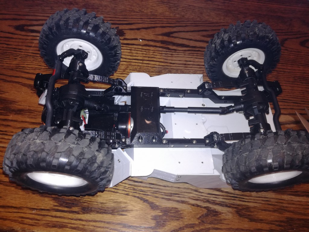

Dziś około 3:30 nad ranem pojechał.
Zostało jeszcze sporo pracy i drukowania, ale myślę że będzie z niego pociecha
Kilka fotek z budowy :
FB_IMG_1499364575503 (Kopiowanie).jpg [ 144.59 KiB | Przeglądane 23149 razy ]
FB_IMG_1499364736230 (Kopiowanie).jpg [ 264.43 KiB | Przeglądane 23149 razy ]
FB_IMG_1499369104158 (Kopiowanie).jpg [ 142.78 KiB | Przeglądane 23149 razy ]
FB_IMG_1499458406002 (Kopiowanie).jpg [ 295.69 KiB | Przeglądane 23149 razy ]
FB_IMG_1499468507022 (Kopiowanie).jpg [ 269.27 KiB | Przeglądane 23149 razy ]
IMG_20170708_201318 (Kopiowanie).jpg [ 242.45 KiB | Przeglądane 23149 razy ]
IMG_20170708_201309 (Kopiowanie).jpg [ 235.9 KiB | Przeglądane 23149 razy ]
IMG_20170708_201230 (Kopiowanie).jpg [ 168.85 KiB | Przeglądane 23149 razy ]

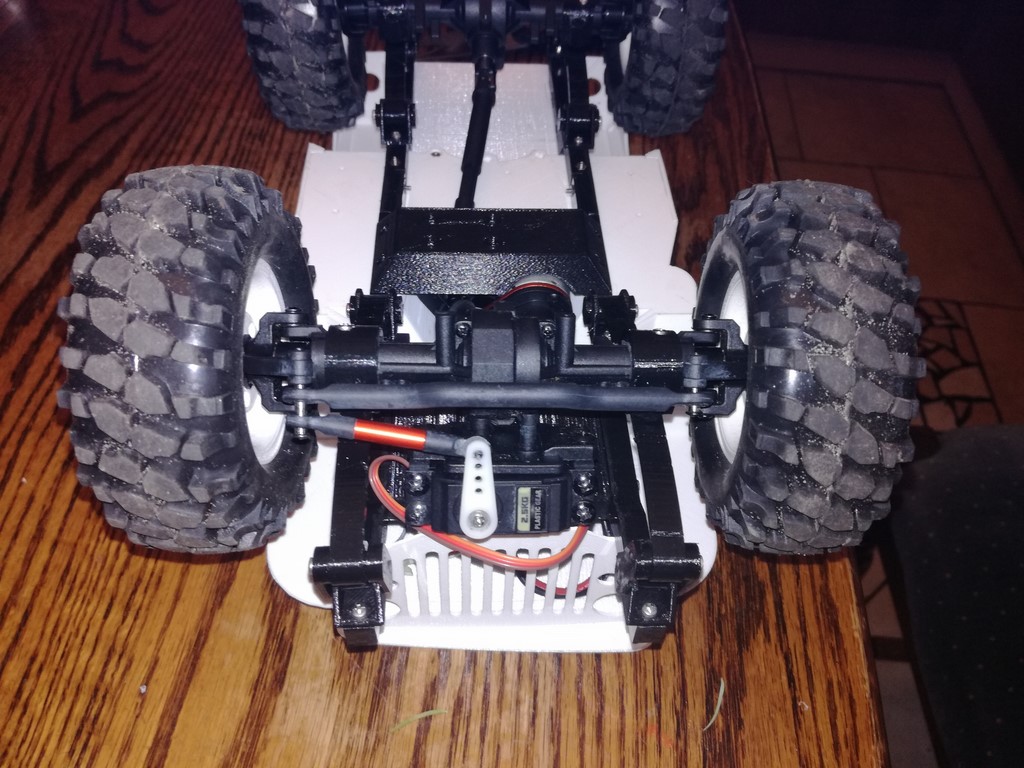

Dzisiaj popracowałem trochę na Jeep'em
Zainstalowałem nowe serwo i po układałem wyposażenie pod maską.
Mieści się całkiem znośnie. Muszę tylko wymyślić w jaki sposób ją skutecznie zamykać.

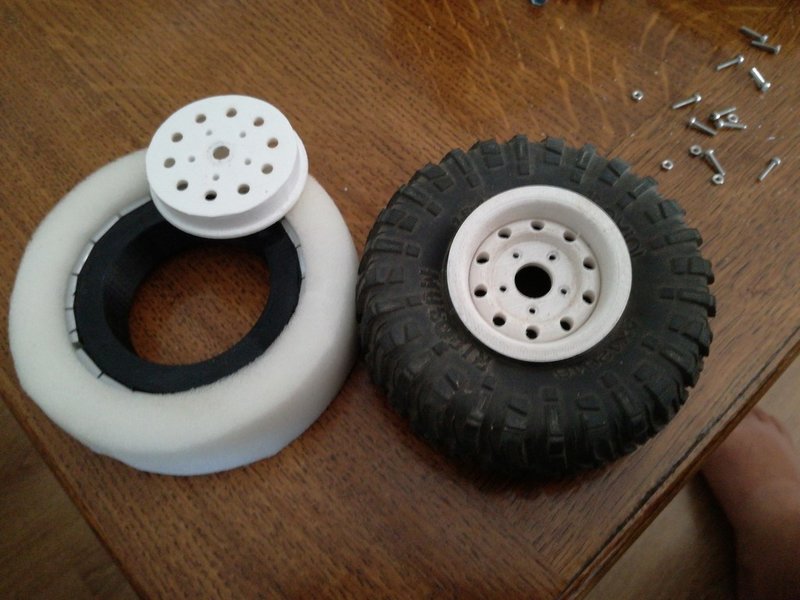

Wychodzi na to że przy tych oponach powinienem mieć felgi z większym odsunięciem. Chyba będę musiał jeszcze raz wydrukować.
Przy maksymalnym skręcie opony spotykają się z resorami :P

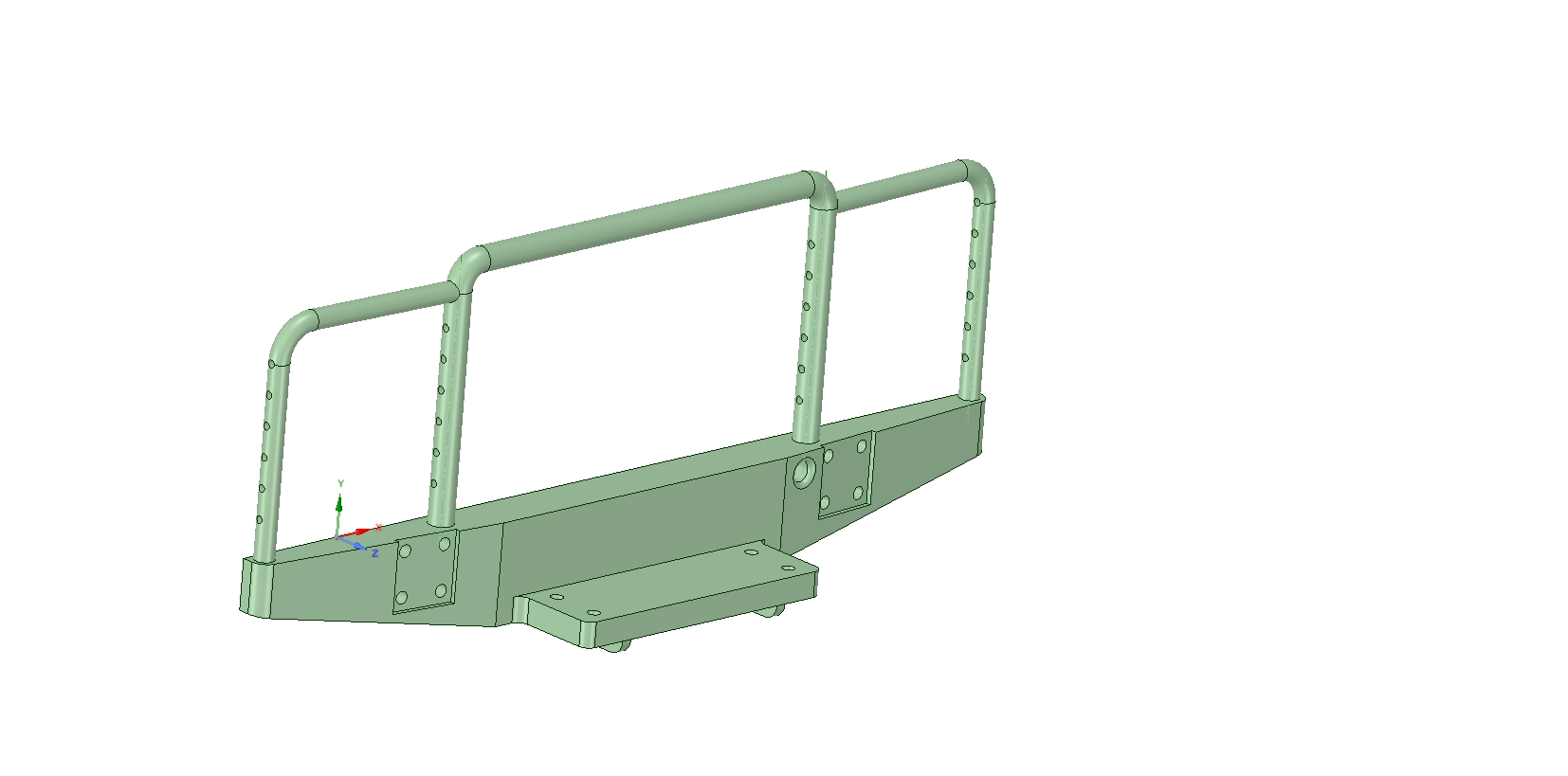

Co do D90 to chyba będę musiał wydrukować nowy zderzak przedni z mocowaniem pod wyciągarkę.
Ciągle myślę z czego wykonać tzw kangura na przód. Rozważam użycie drutu stalowego miedziowanego fi4 do tiga . i stig'owanie ;) tego razem.
Może zderzak też metalowy zrobić ? Nie wiem. Ze względu na wysoko zamontowaną przekładnię zmuszony jestem zrezygnować z wnętrza :(
No i muszę wykombinować wysokie słupki :D
Co do modyfikacji HG P402, To zmieniłem amortyzatory na olejowe 100mm z ali za jakieś 48pln za 4szt. Do tego skorzystałem z drukowanych kół od jeep'a, na które trafiły opony RIP SAW od Axial'a.
Modyfikacji poddałem drążki kierownicze które narysowałem i wydrukowałem od nowa na wzór rozwiązania stosowanego w modelach Vattery. Do tego w zestawie nie ma osłony na przekładnię : silnik -skrzynia biegów. Ale to też drukarka wypluła w jakieś 90 minut :D

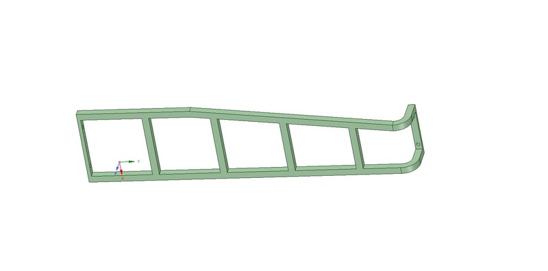

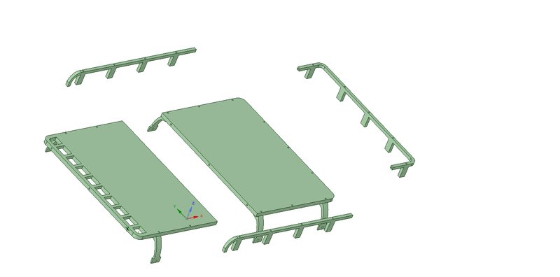

Okazuje się że będę musiał zrezygnować z wnętrza z powodu konstrukcji podwozia przy D90. A że nie miałem wysokich słupków, a i szkoda mi dziurawić karoserie więc do istniejących, wydrukowałem sobie dodatkowe elementy które pozwolą na montaż nadwozia na rzepy.
Tak to wygląda.
EDYTA:
I tak sobie rysuję :D
zderzak przod.jpg [ 136.49 KiB | Przeglądane 22875 razy ]
Edyta 2:
Pierwsza połowa już się mierzy do osprzętu.
Wykorzystałem pręt węglowy fi 1
Chyba dobrze wyszło jestem zadowolony

Wróciłem z pracy i rysuję , żona patrzy na mnie podejrzliwie :D
drabina tył.jpg [ 107.85 KiB | Przeglądane 16541 razy ]
Zaraz się będzie drukowało ;)

Adam czyżbyś robił Kraza?
Właśnie dlatego że z wypadami na lotnisko kiepsko. Choć by dlatego że pogoda jaka jest każdy widzi. Jeśli zaś trafiłem z tym Krazem to zabieraj się do roboty. Mogę pomóc z materiałami i co nieco podpowiedzieć.
A póki co tak prezentuje się drabina prosto z drukarki.

Hubert oglądałem już te wszystkie zdjęcia wiele razy.
I też mi się tak wydaje. Przede wszystkim jest to bagażnik po którym można swobodnie chodzić.
Więc i przystosowany musi być do większych obciążeń. Na pewno na jednym ze zdjęć widać że jest pokryty aluminiową blachą ryflowaną
EDYTA:
Jeszce sobie coś rysnołem :D
bagaznik.jpg [ 192.04 KiB | Przeglądane 16489 razy ]
Jeszcze podzielić do druku i będzie git :D
Edyta 2:
Poprawiłem teraz wygląda lepiej
bagaznik1.jpg [ 137.61 KiB | Przeglądane 16489 razy ]
Edyta 3:
Porozkładany do druku
Do łączenia kołki z pręta węglowego fi 1mm
bagaznik2.jpg [ 185.39 KiB | Przeglądane 16487 razy ]

Uwaga tylko dla ludzi o mocnych nerwach.
Trochę popsułem Defendera ;) Obrazek
Edyta
Ale spokojnie już naprawiam
 Tytuł: Re: AAA samochody dwa ;)
PostNapisane: piątek, 21 lipca 2017, 08:53
Oj szalejesz, szalejesz... ;)
