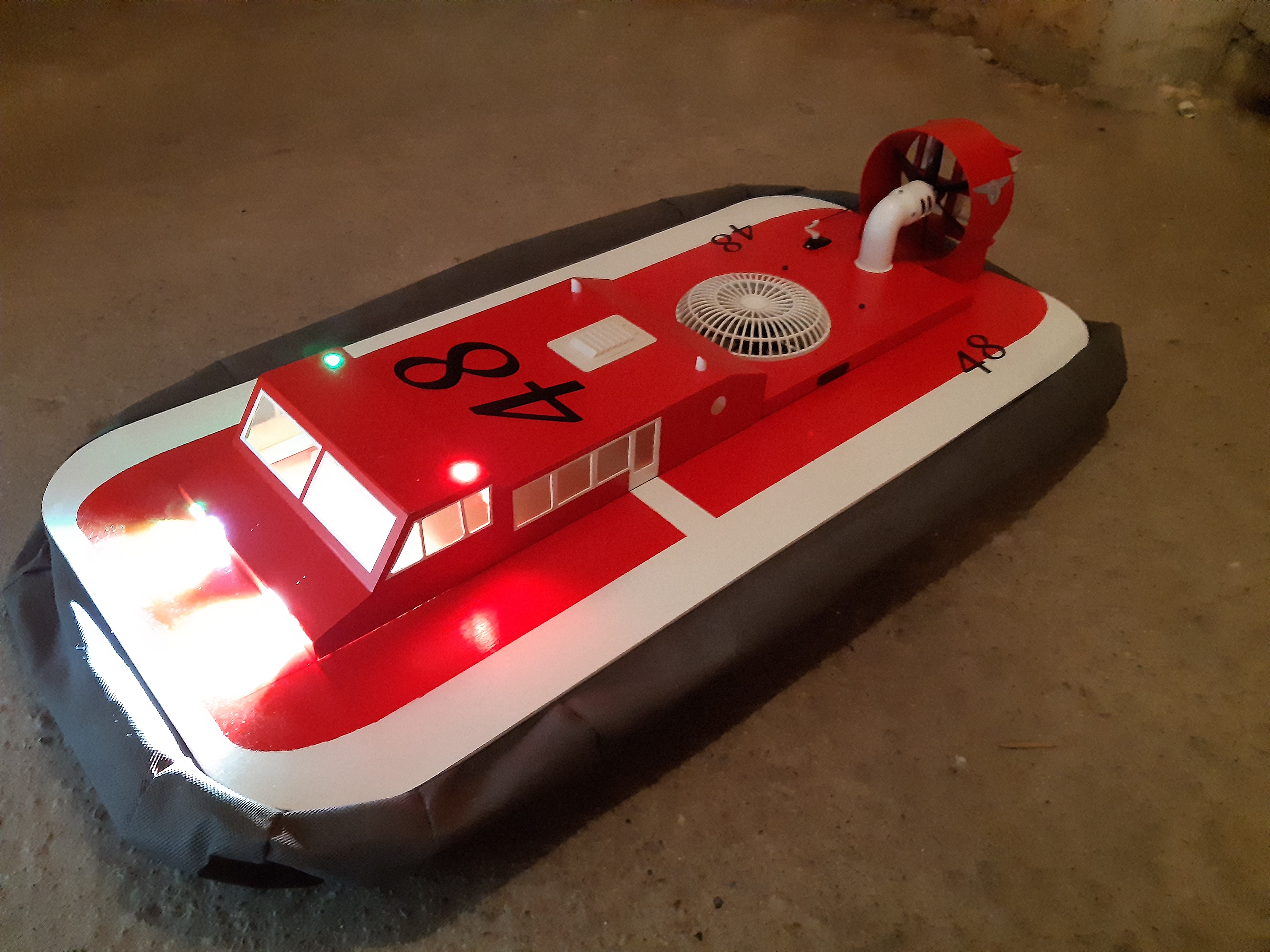

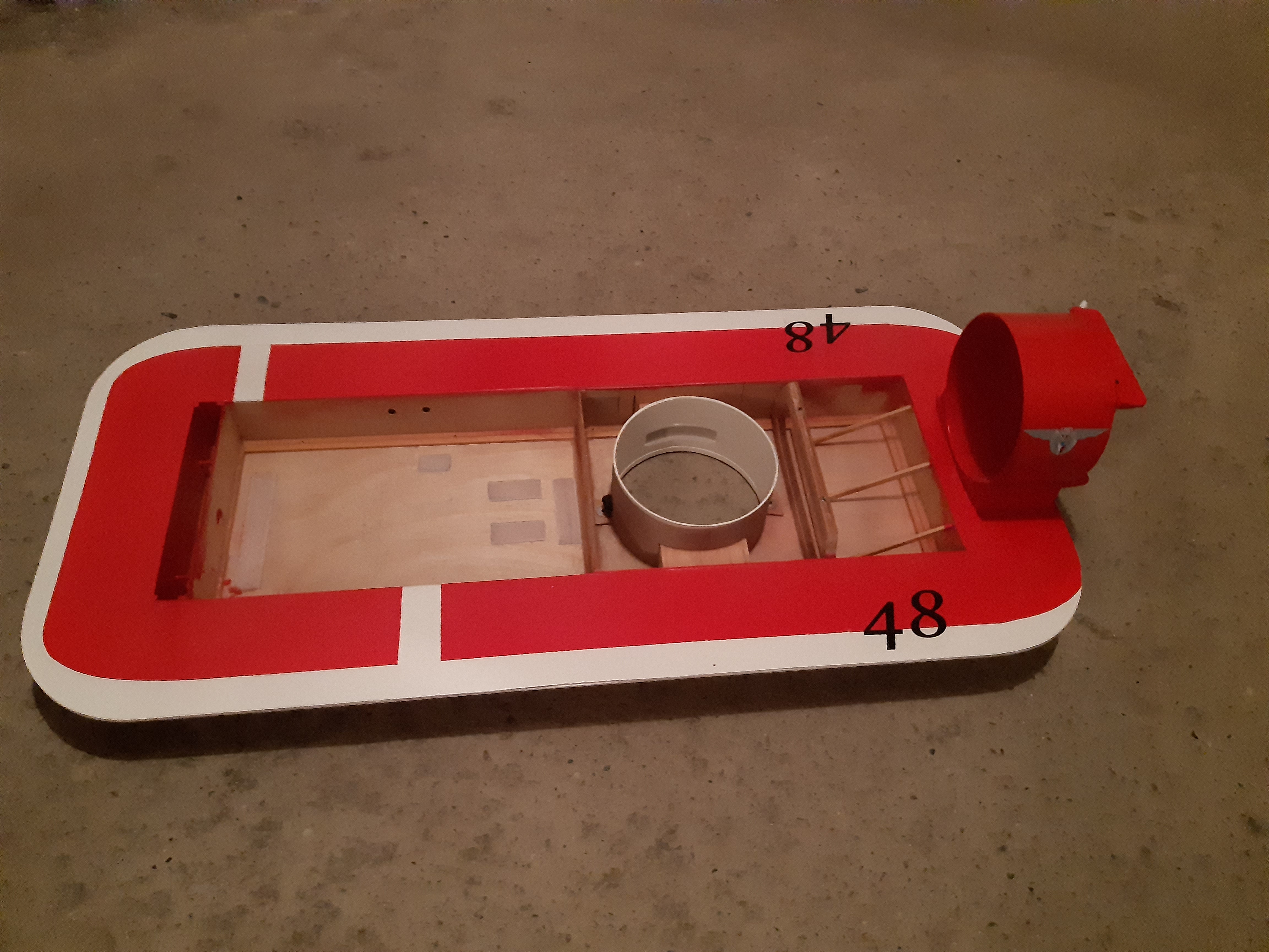

Zbudowanie modelu poduszkowca chodziło mi po głowie od już bardzo dawna. W końcu przyszedł czas na realizację. Praktycznie w Sylwestra ubiegłego Roku zakończyłem prace. Model to dość swobodna adaptacja Griffona TDX 2000 i budowana trochę z tego co pod ręką. Głównie sklejka 0,4 mm, 1,5 mm, 2,0 mm, balsa 5,0 mm i inne takie. Plany - zassane z tąd: http://web.archive.org/web/201601101320 ... 00tdx.html - zostały przeskalowane pod posiadany materiał.

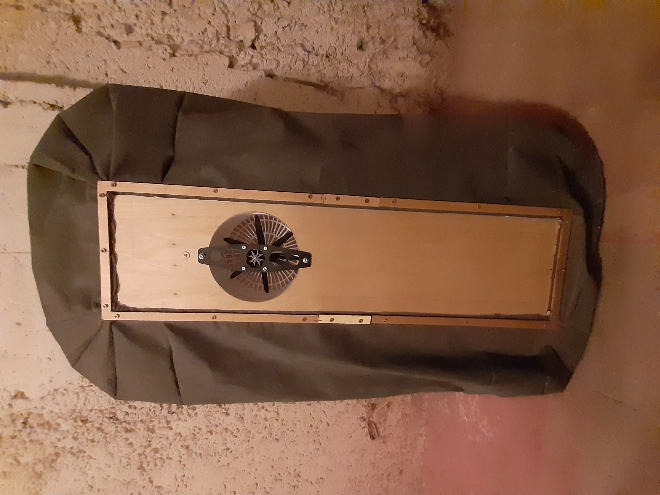

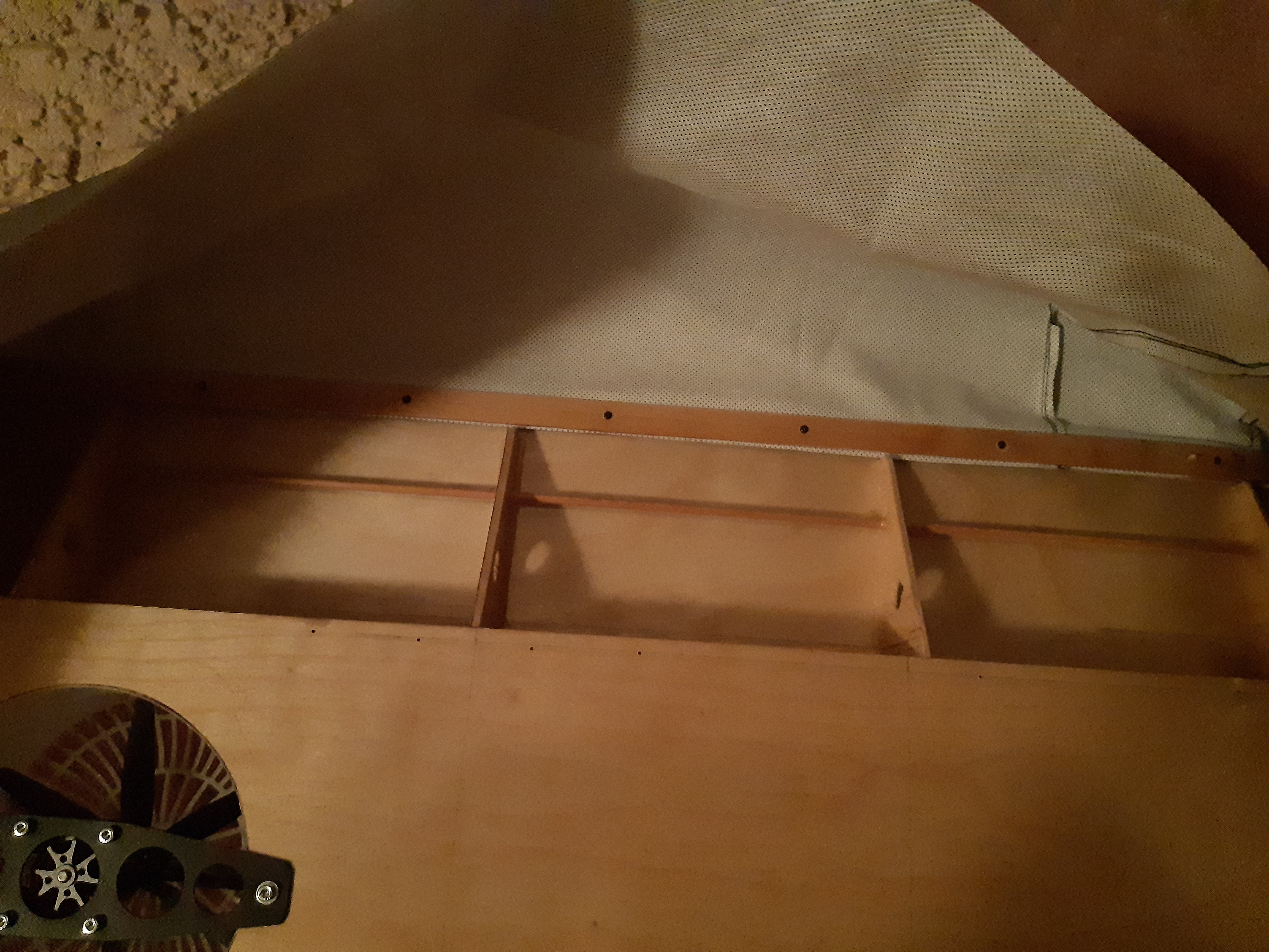

Kadłub to sklejka 1,5mm (komora) i 2,0mm (burty). Tunele zwinięte z kilku warstw sklejki 0,4 mm. Tu poszedłem na łatwiznę i oba nie są profilowane. Ot, proste odcinki rur o średnicy 125 mm. Fartuch wykonałem z membrany jaką stosuje się przy montażu okien dachowych. Samego fartucha nie obliczałem a jedynie przeskalowałem gotowe wykroje. jak się później okazało, to był błąd.
Kilka fotek prezentujących kadłub i mocowanie fartucha

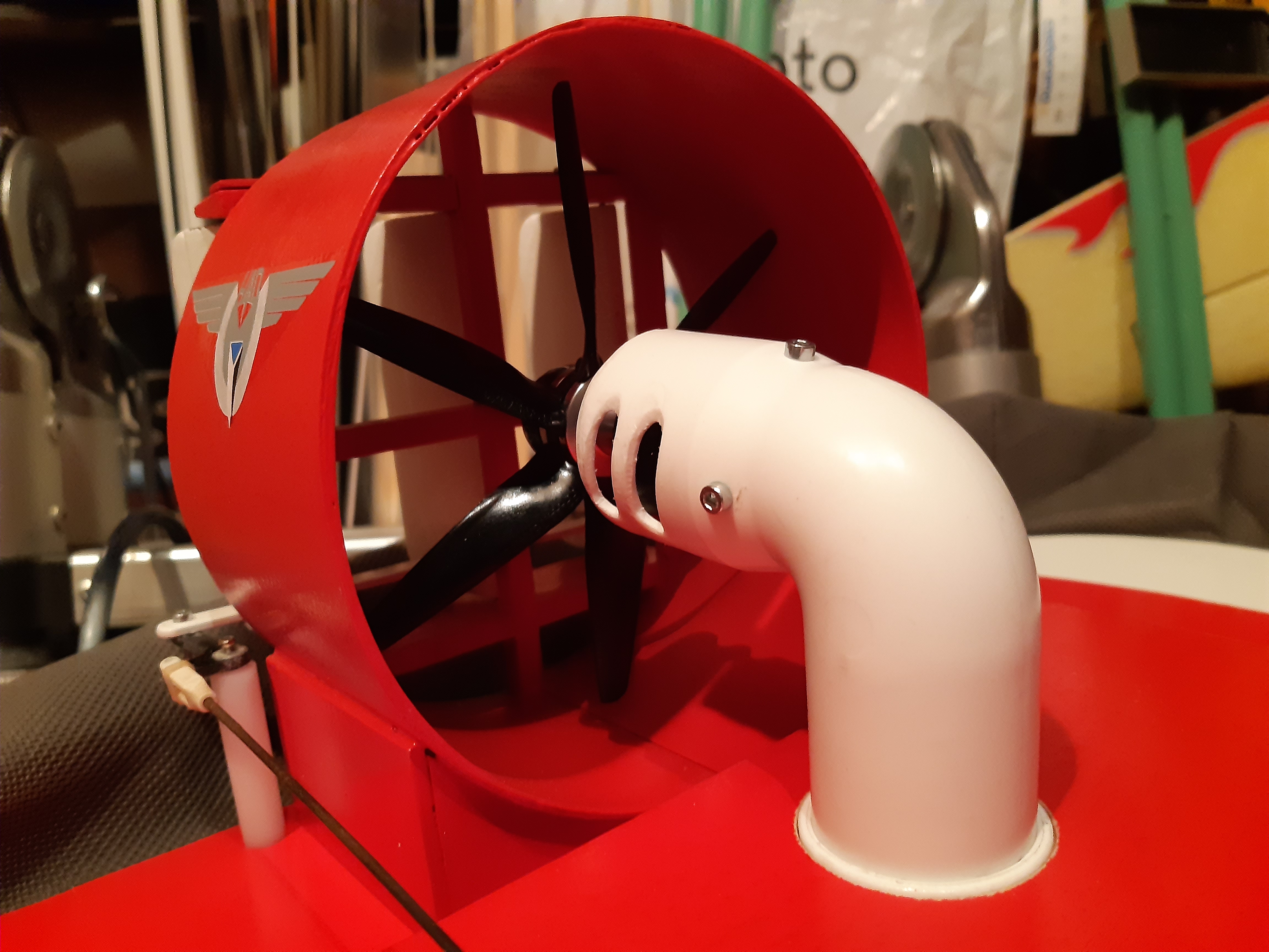

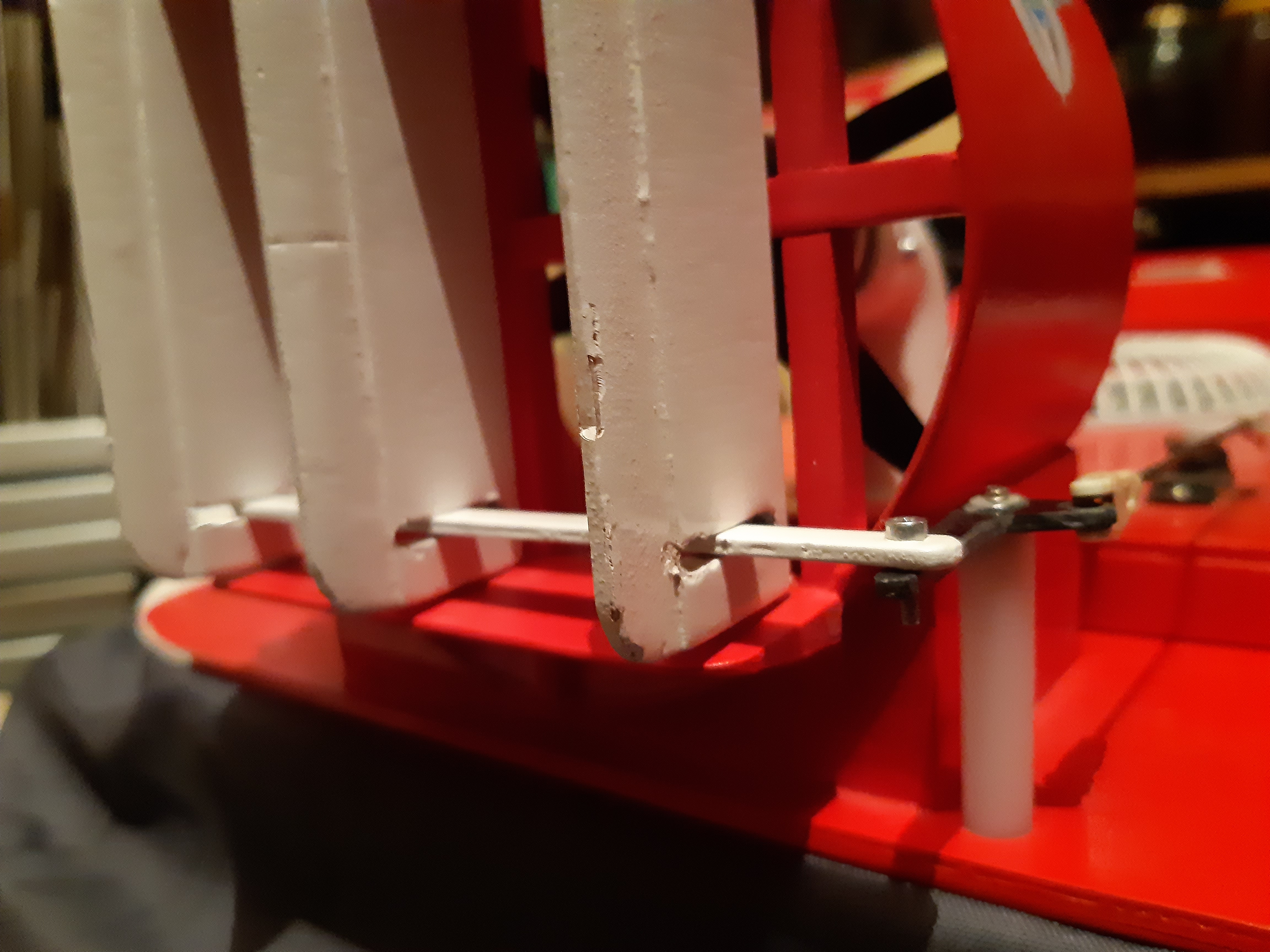

I jeszcze szczegóły tylnego napędu i sterowania
08.jpg [ 3.92 MiB | Przeglądane 12273 razy ]
10.jpg [ 4.65 MiB | Przeglądane 12273 razy ]

Burty modelu nie były równe tzn. boki miały szerokość 115 mm a przednia i tylna 89 mm. Fartuch skalowany był dla burt mniej więcej 115 mm i jego nadmiar z przodu i tyłu był nie do przeskoczenia. Zatem konieczne okazało się wyrównanie burt. Niestety tego etapu prac nie uwieczniłem na fotkach. Policzyłem też nowy fartuch. Został wykonany i sklejony (poprzedni był zszywany) z ortalionopodobnej, wodoodpornej tkaniny. Podobno odprona też na przetarcia. I tym razem próby wykazały pewne niedoskonałości konstrukcji. Miałem problem z "napompowaniem" fartucha w jego przedniej części i to niezależnie od zastosowanego wentylatora głównego. Testowałem różne rozwiązania tego wentylatora:

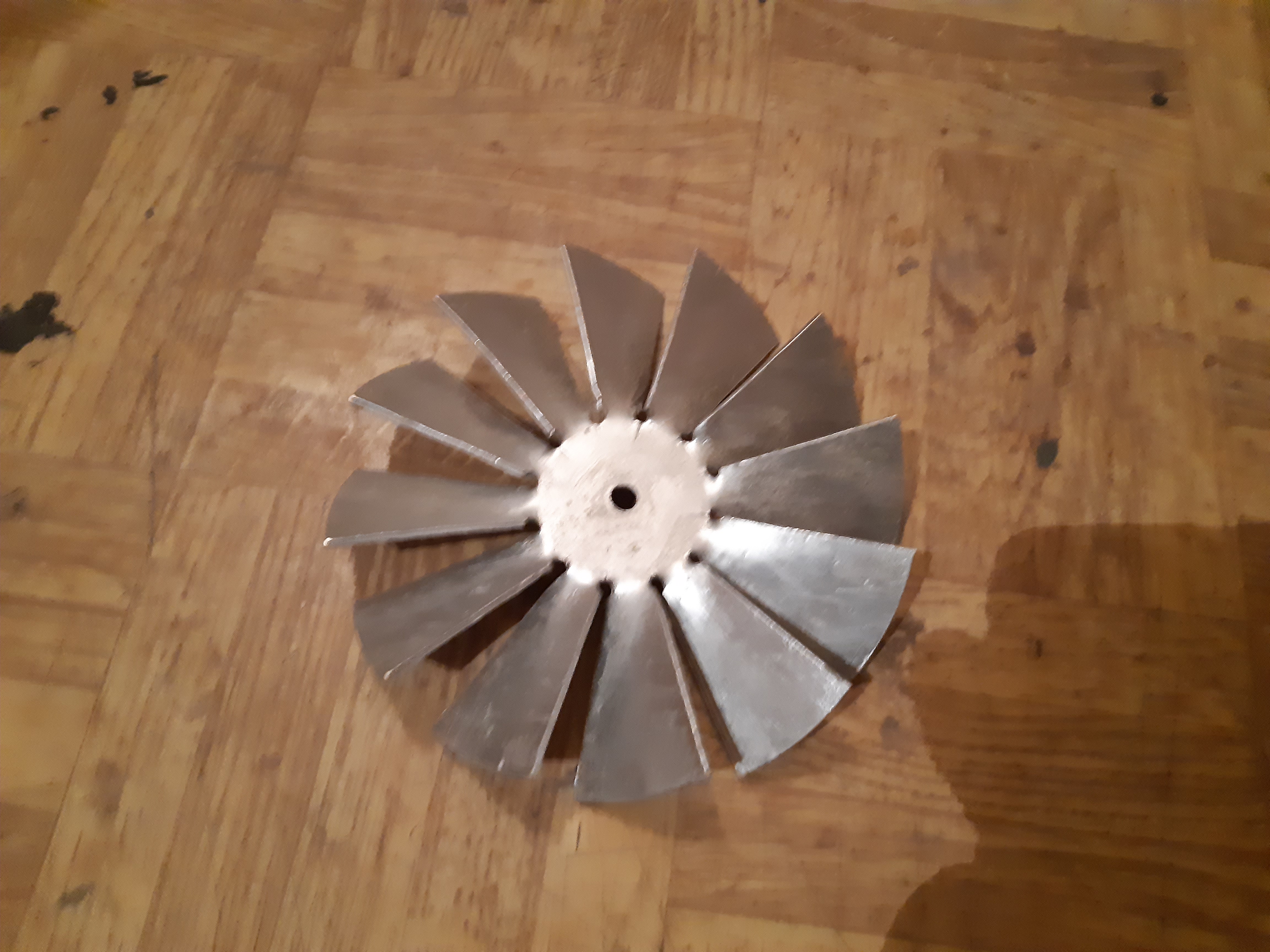

- wycięty z aluminium wentylator 120 mm - sytuacja podobna jak z wentylatorem komputerowym, wibracje dużo większe i dużo więcej pracy z wyważaniem, chyba odłożę "na później"
14.jpg [ 4.3 MiB | Przeglądane 12273 razy ]
Podjąłem decyzję o resekcji części kadłuba. Odciąłem fragment o długości ok. 90 mm. Poprawiło to nieco proporcje modelu i bardziej przypominał już pierwowzór.
Tak się prezentuje pocięty i poskładany model
15.jpg [ 4.13 MiB | Przeglądane 12273 razy ]
16.jpg [ 4.13 MiB | Przeglądane 12273 razy ]

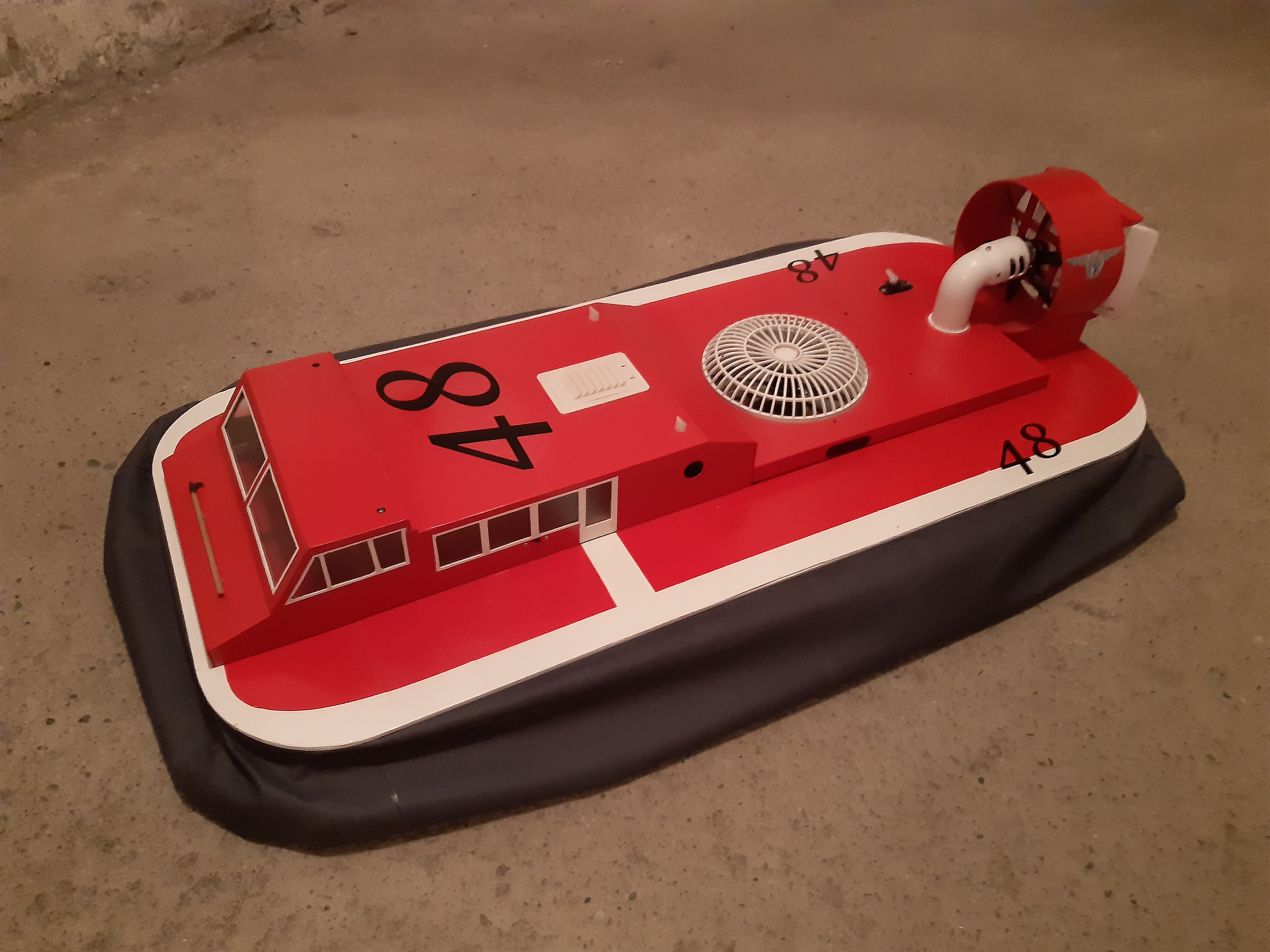

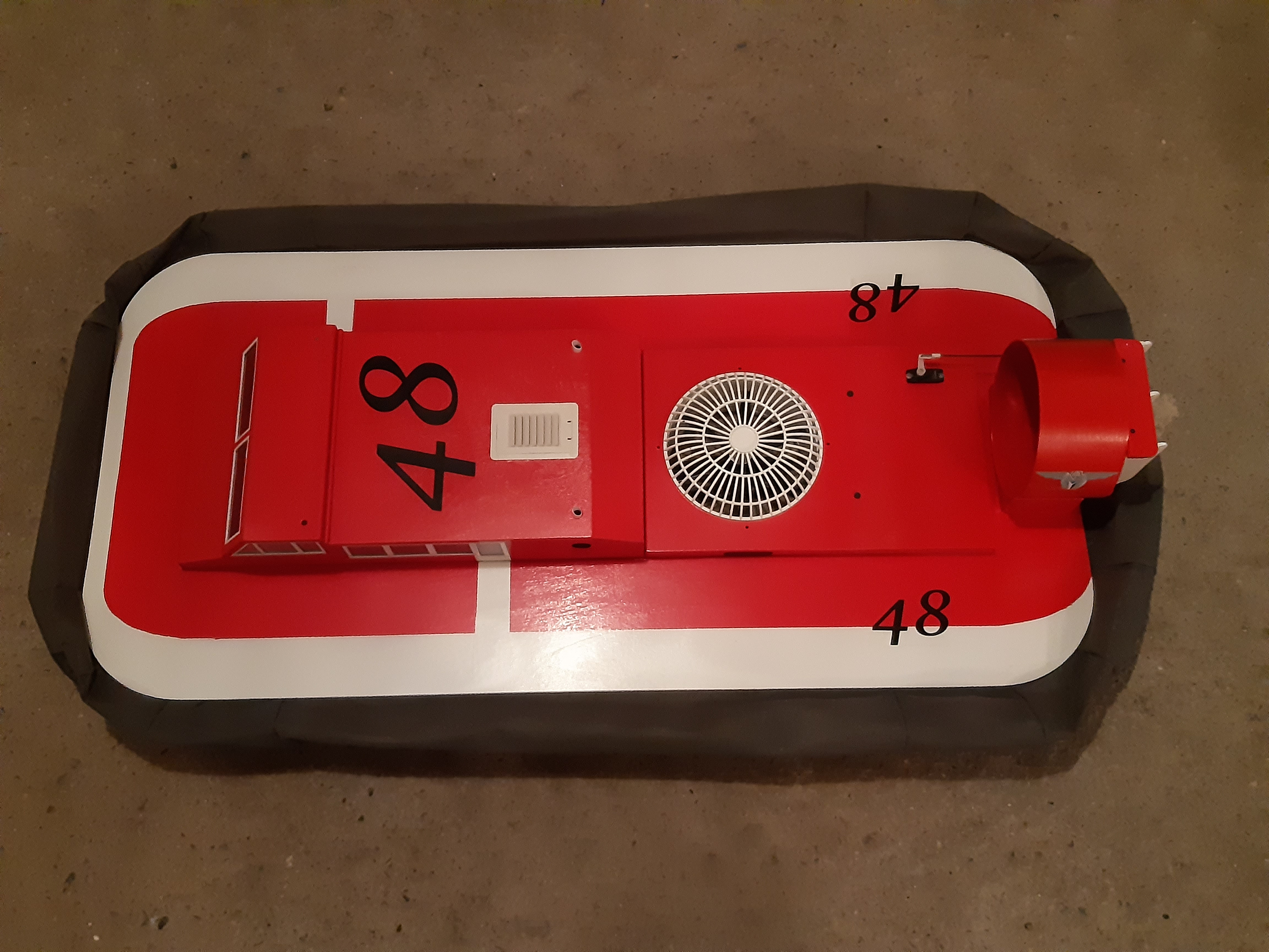

A tak prezentuje się prawie gotowy już model
17.jpg [ 4.27 MiB | Przeglądane 12273 razy ]

Macie Panowie jakiś sposób na wyważenie takiego wentylatora?
Walczę z nim już ponad tydzień :?
12.jpg [ 3.92 MiB | Przeglądane 12146 razy ]

W napędzie CDROM, na osi silniczka - jest taka jakby gruba podkładka najczęściej wykonana z plastiku i cienkiej blaszki. Wewnątrz jest kilkanaście małych kuleczek - jest to "autowyważarka" opisana w TYM patencie. Może tym da radę?

Tak samo jak inne. Wyważarką magnetyczną.
To jest jakiś pomysł. Popracuję nad tym
Dokładnie. Od wewnętrznej strony "kubka" podklejam i odejmuję kawałki taśmy. Problem w tym, że od dłuższego czasu wentylator balansuje mi w zakresie +/- 15 min względem najcięższego punktu. Zaczynam tracić cierpliwość :?

Możesz jeszcze spróbować sposobu "na wibracje" Trzeba przyczepić wentylator do czegoś w miarę wiotkiego i na tyle dużego żeby wszedł tam obok telefon. Następnie uruchamiasz aplikację do sprawdzania drgań i metodą prób i błędów szukasz najmniejszych wibracji.
Parę lat temu tak się wyważało napędy do kopterów.
