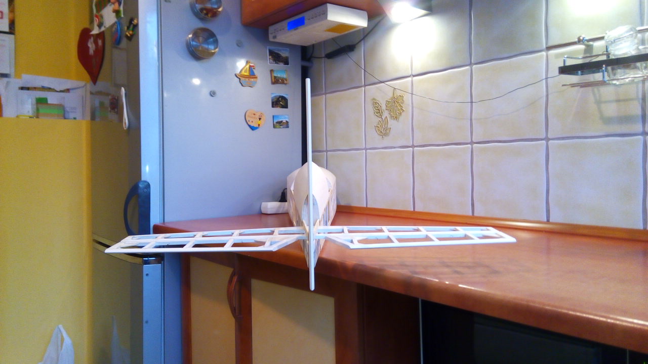

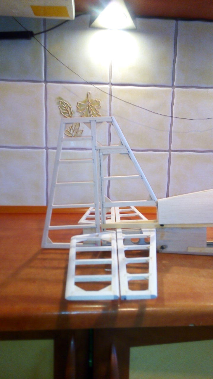

Witajcie. Jesień się zaczęła, i dni coraz krótsze, więc po lataniu zostaje jeszcze trochę czasu na machanie brzeszczotem. Wymyśliłem sobie więc, żeby zbudować coś, co będzie chociaż trochę przypominało wspomniany w tytule model. Nie będzie to nic specjalnego, ma być w miarę lekko i skończone na wiosnę.
Rozpiętość 1400 mm, waga RTF mam nadzieję nie większa niż 1800g. Napęd elektryczny.
Naskrobałem na razie tyle przez dwa długie wieczory

Wiem, wiem trochę tego węgla tam napchałem, ale za to wyszło sztywno :mrgreen:
To co na fotkach 210g
Pozdrawiam, Marcin

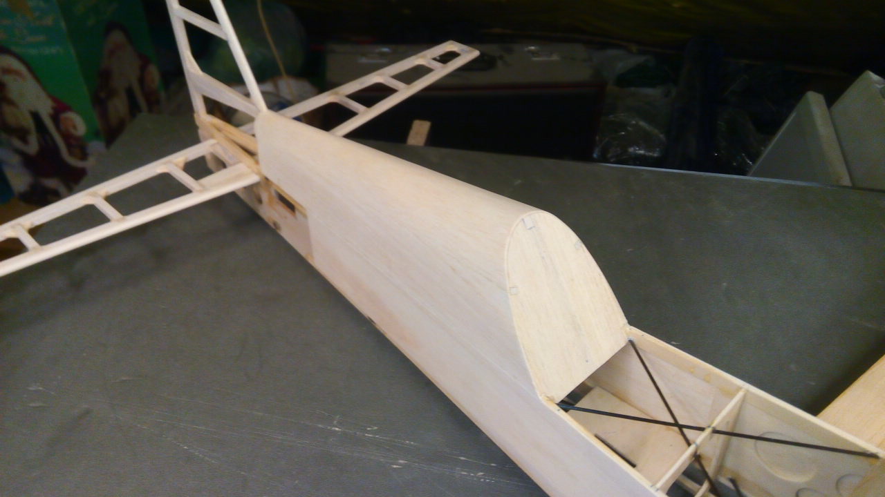

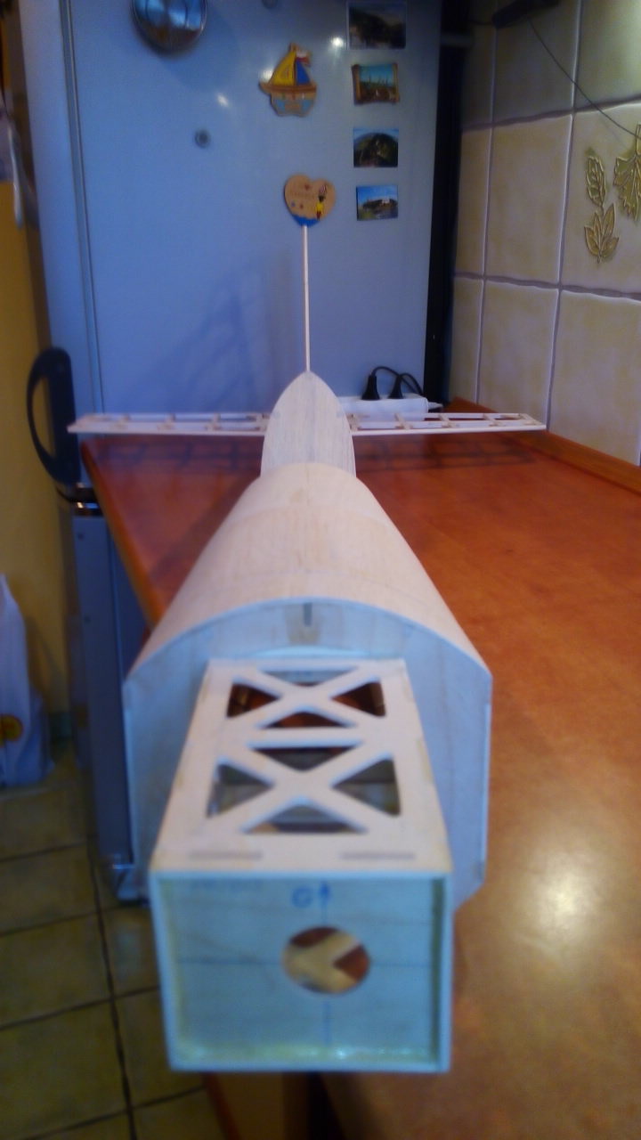

Ciąg dalszy prac nad kadłubem. Doszedł domek silnika, poszycie z balsy 1,5mm i stery.
IMG_20161016_164244.jpg [ 148.08 KiB | Przeglądane 30573 razy ]
IMG_20161016_164254.jpg [ 150.96 KiB | Przeglądane 30573 razy ]
IMG_20161016_164329.jpg [ 182.46 KiB | Przeglądane 30573 razy ]
IMG_20161016_164345.jpg [ 162.96 KiB | Przeglądane 30573 razy ]
IMG_20161016_164614.jpg [ 181.08 KiB | Przeglądane 30573 razy ]
Co do rozmieszczenia serw, to na chwilę obecną planuję dwa serwa SW montowane w ogonie i serwo SK na wysokości owiewki + napęd pull-pull. Obecna waga 345g.

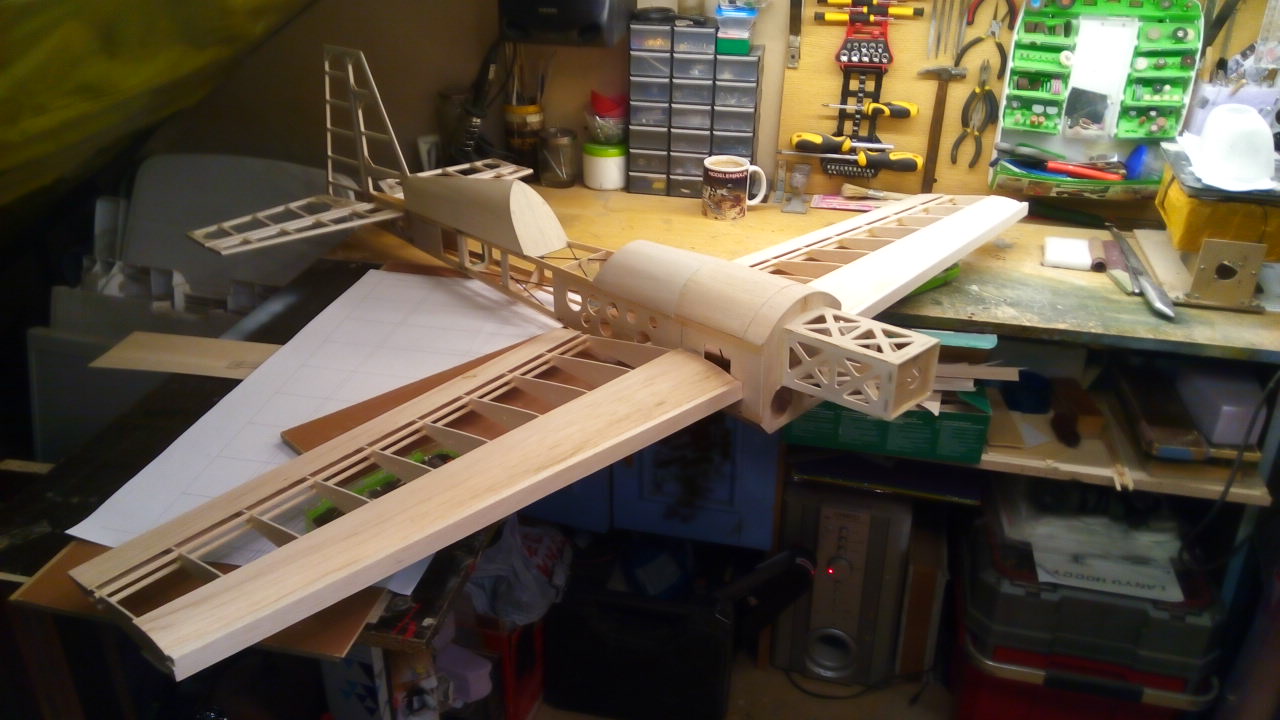

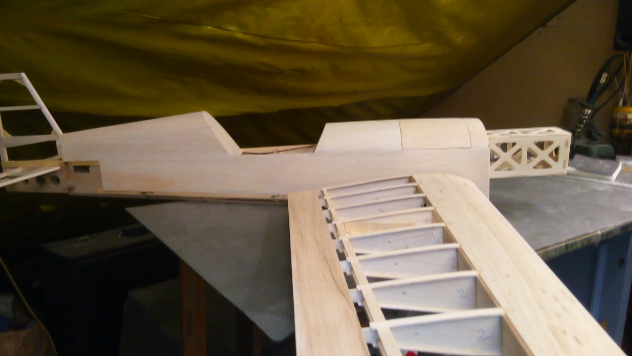

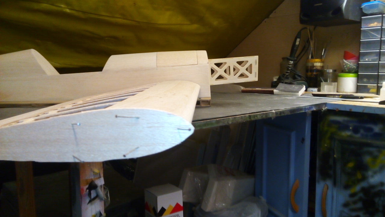

Po malutku do przodu, zacząłem strugać skrzydło i przymierzyłem do kadłuba
IMG_20161030_200106.jpg [ 194.08 KiB | Przeglądane 30442 razy ]
IMG_20161030_200312.jpg [ 187.21 KiB | Przeglądane 30442 razy ]
Zdjęć niewiele, bo jak się zabiorę do pracy, to zapominam je robić ;) . Lewa połówka skrzydła jak na razie 82g, a prawa... też 82g ;)

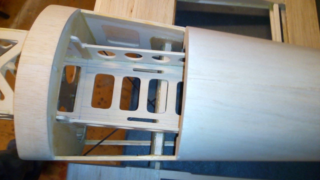

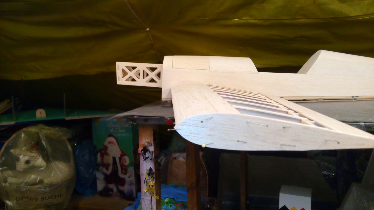

Przerobiłem trochę balsy. Przeszlifowana krawędź natarcia
IMG_20161127_194309.jpg [ 158.58 KiB | Przeglądane 30256 razy ]
IMG_20161127_194344.jpg [ 161.08 KiB | Przeglądane 30256 razy ]

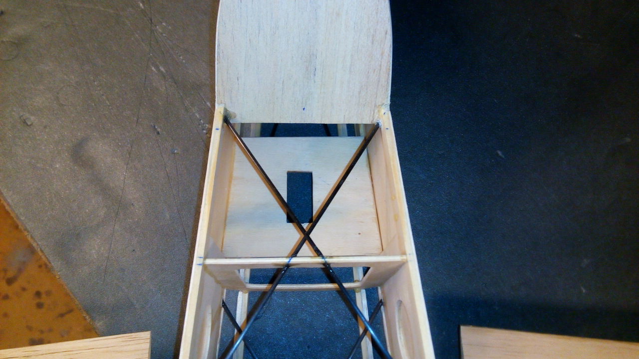

Wklejona półka SK
IMG_20161127_194457.jpg [ 206.33 KiB | Przeglądane 30256 razy ]
półka pod pakiet
IMG_20161127_194523.jpg [ 159.21 KiB | Przeglądane 30256 razy ]

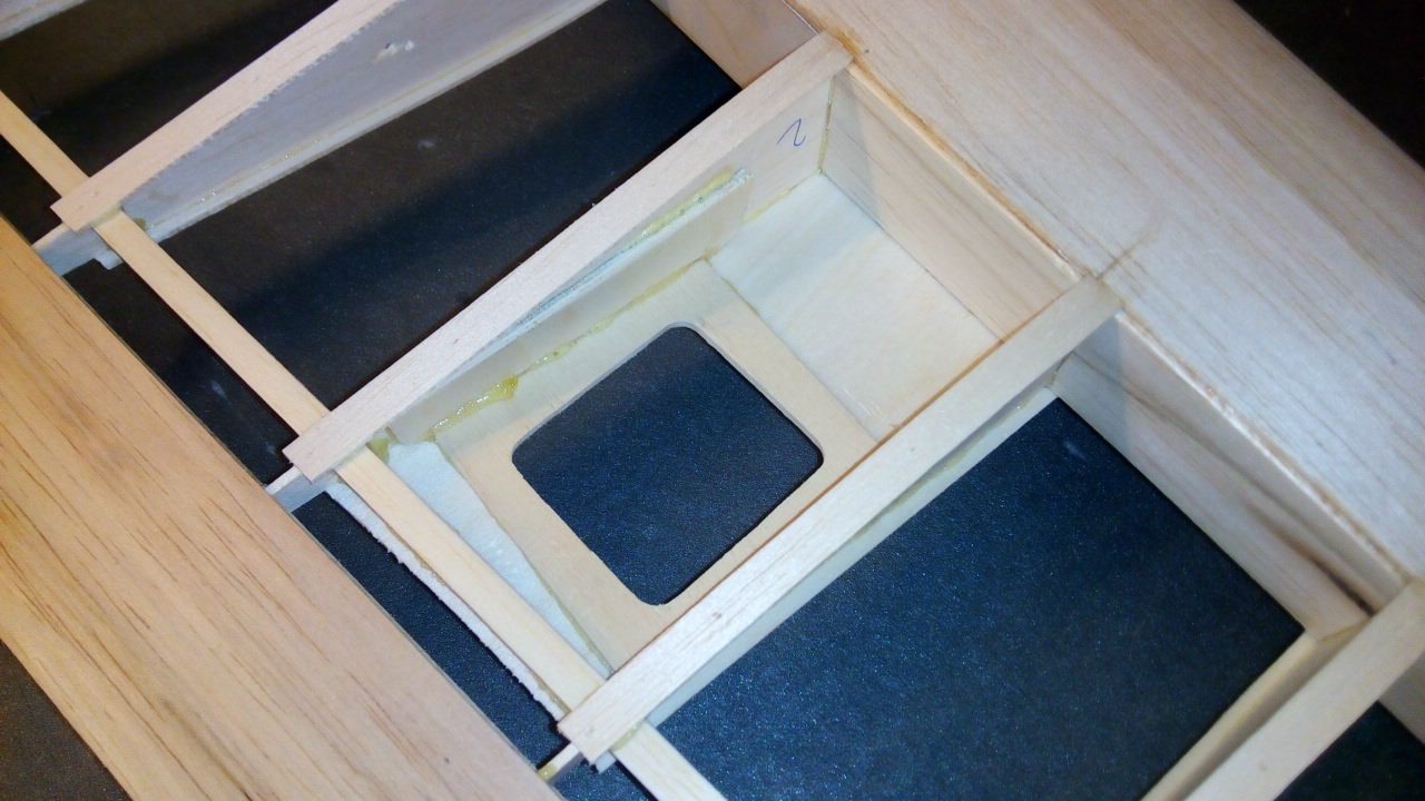

gniazda serw lotek
IMG_20161127_194633.jpg [ 198.33 KiB | Przeglądane 30256 razy ]
kadłub oklejony balsą (no prawie)
IMG_20161127_194421.jpg [ 147.83 KiB | Przeglądane 30256 razy ]
Poprawiłem też garb kadłuba (był zbyt mało zaokrąglony)
IMG_20161127_194441.jpg [ 163.08 KiB | Przeglądane 30256 razy ]

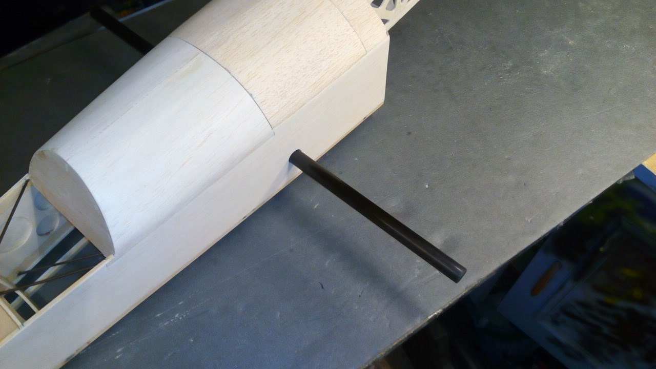

Skrzydło będzie łączone rurką węglową 14x1,5mm
IMG_20161127_194909.jpg [ 161.33 KiB | Przeglądane 30256 razy ]
kieszenie na rurkę wykonałem z koszulki z tkaniny szklanej+ jedna warstwa tkaniny 50g/m2. Laminowane żywicą L285
IMG_20161127_194614.jpg [ 165.83 KiB | Przeglądane 30256 razy ]
Całość w tej chwili waży 655g, połówka skrzydła 110g

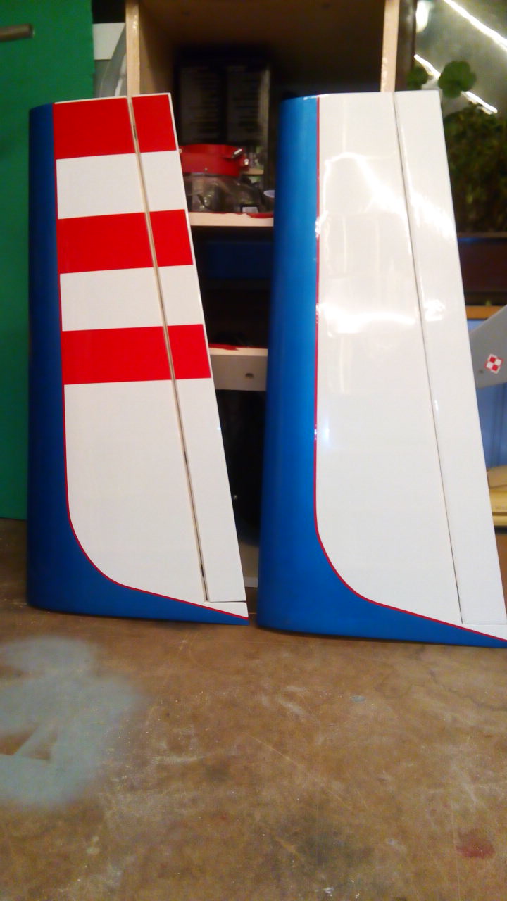

Po malutku do przodu. Lotki odcięte i skrzydło dopasowane do kadłuba
Kadłub oklejony balsą, co nieco też oklejone folią
Całość w tej chwili prezentuje się tak
Właściwie, to została kosmetyka i można oklejać. Obecna waga 790g

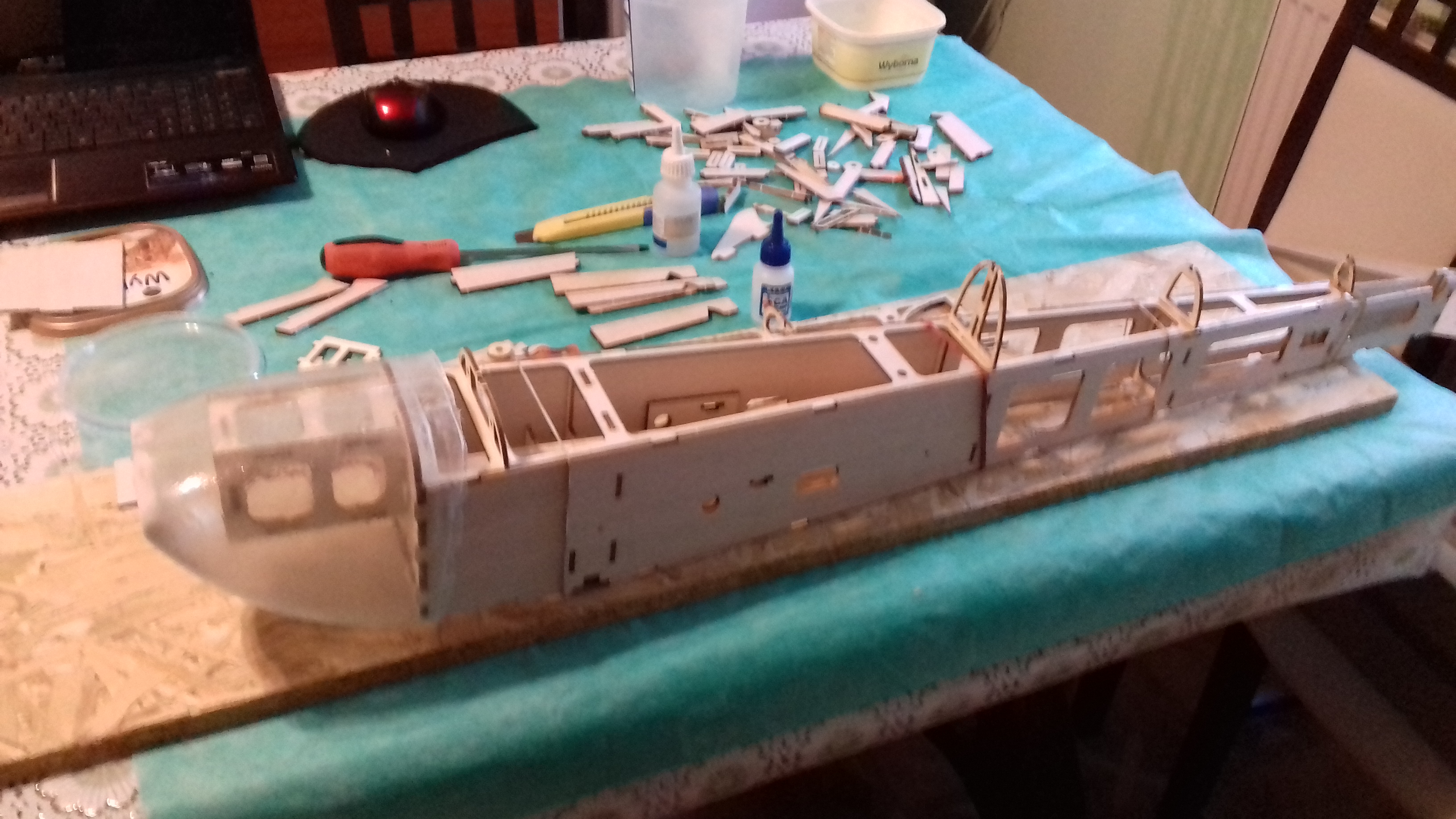

Nie lubię Was z tymi modelami Obrazek
Tez możesz strugac. ;)
20170918_154432.jpg [ 2.2 MiB | Przeglądane 21663 razy ]

Post pod postem, bo teraz relacji ciąg dalszy ;)
Pokleiłem w prawie całość :) połamane wręgi, odrysowałem, wyciąłem, przymierzyłem trzy razy i teraz się klei
