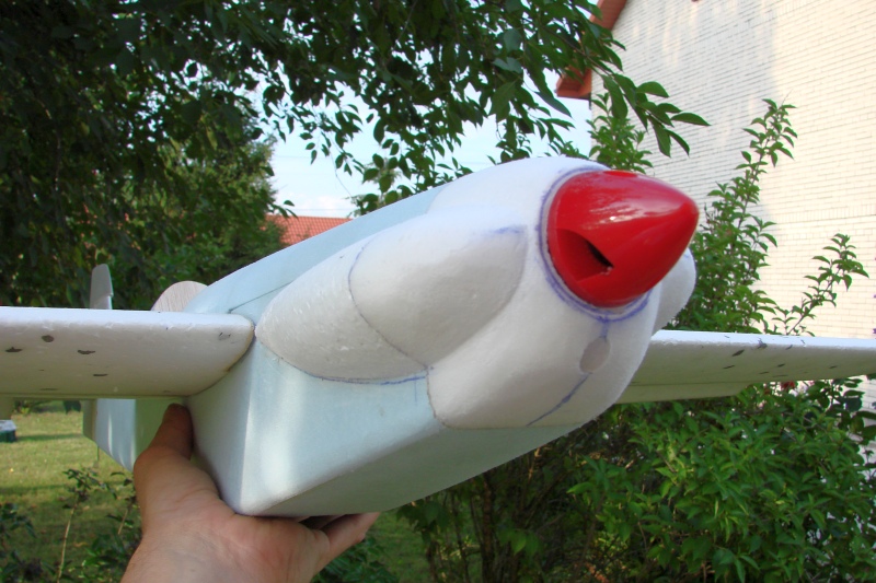

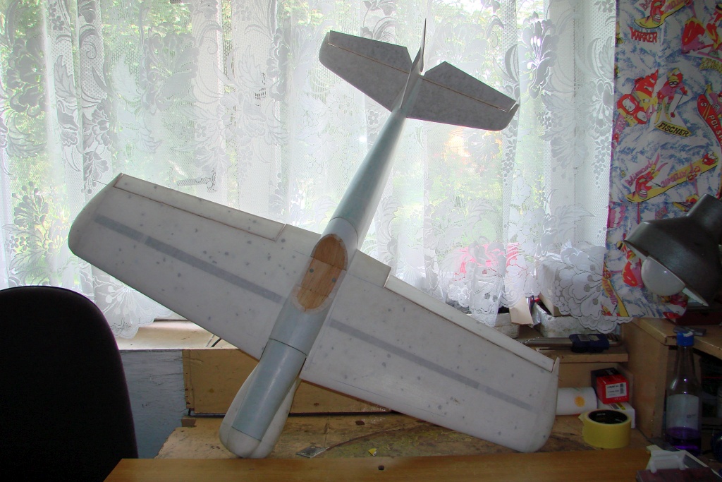

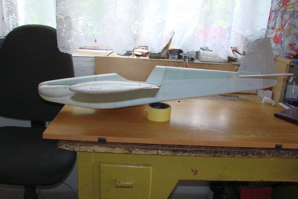

Jak wiecie, albo i nie wiecie Red-Bull jakiś miesiąc temu został skasowany, wypada coś na to miejsce wystrugać. Pomysł był aby to było bardzo uniwersalne. Takie aby dało tym się latać prawie wszędzie. Najpierw skrzydła, oczywiście ze styropianu.
DSC00201.jpg [ 157.13 KiB | Przeglądane 27321 razy ]
DSC00202.jpg [ 155.07 KiB | Przeglądane 27321 razy ]
DSC00203.jpg [ 156.57 KiB | Przeglądane 27321 razy ]
DSC00205.jpg [ 244.65 KiB | Przeglądane 27321 razy ]
DSC00206.jpg [ 217.23 KiB | Przeglądane 27321 razy ]
Przymiarka ze statecznikiem poziomym, oczywiście nic nie pasuje do siebie, bo statecznik miał być do Berylla, trzeba przerobić.
DSC00218.jpg [ 171.12 KiB | Przeglądane 27321 razy ]
Skrzydło o rozpiętości około metra, cięciwa w centrum 300mm, na końcu skrzydła 200mm. Profil NACA 64012A 10% w centrum, na końcu skrzydła 14% Profil bez zwichrowania. Wznios taki, że skrzydło od góry stanowi linię prostą.

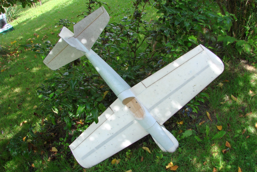

Tiaa... jeszcze tylko szpilki i kabretki babcine ze strychu zdejmę i zdjęcia porobię z modelkami :lol:
Model ma też drzewniane podzespoły, tak aby to się kupy trzymało i w powietrzu nie rozleciało.
W skrzydłach są dwie listw sosnowe 10x2mm, ale ich nie widać, bo są zasłonięte depronem. Dźwigary są w całości nie są pocięte na połowę. Posklejane to razem do kupy tworzy całkiem solidną konstrukcję. Do tego model okleję papierem i pomaluję, co nada mu dodatkowej sztywności. Problemem jest tylko słaba wytrzymałość na ostre przyziemienie, ale to chyba odwieczny nasz problem.
DSC00131.jpg [ 163.56 KiB | Przeglądane 27128 razy ]
DSC00132.jpg [ 205.77 KiB | Przeglądane 27128 razy ]
DSC00133.jpg [ 178.92 KiB | Przeglądane 27128 razy ]
DSC00134.jpg [ 218.91 KiB | Przeglądane 27128 razy ]
DSC00135.jpg [ 198.76 KiB | Przeglądane 27128 razy ]
Trochę długopisem pomalowane, ale nie powinno to przeszkadzać.

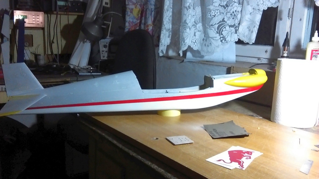

No i pomalowałem modela, teraz to jest grey bull chyba :lol:
DSC00398.jpg [ 124.74 KiB | Przeglądane 26799 razy ]
Jeszcze pilota wystrugałem, tak wyglądał przed malowaniem.
DSC00400.jpg [ 175.1 KiB | Przeglądane 26799 razy ]
Potem pomalowałem i taki jest, dorobię mu jutro gogle i będzie lepiej wyglądał.
DSC00401.jpg [ 100.55 KiB | Przeglądane 26799 razy ]
Miałem pilota w podobnej skali kupnego, ale ważył 30g, ten waży 2g i jest ze styropianu. Do tego made by Jurek :mrgreen:

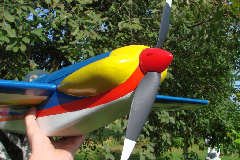

Pomalowany, wyposażenie zamontowane tylko trzeba wyważyć i baterie naładować.
Połączenie skrzydła maski i kadłuba, tak wyszło.
