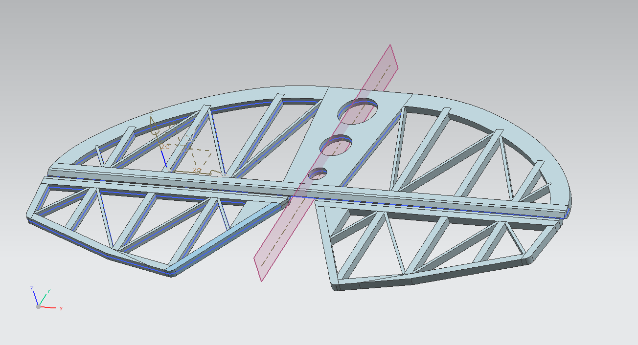

Następnie dorysowałem Stateczni poziomy ze sterem wysokości, technika podobna jak przy pionowym z wstawką listwy sosnowej 8x8. Oklejony szczątkowo balsą 1,5mm
sw3.png [ 47.54 KiB | Przeglądane 27088 razy ]

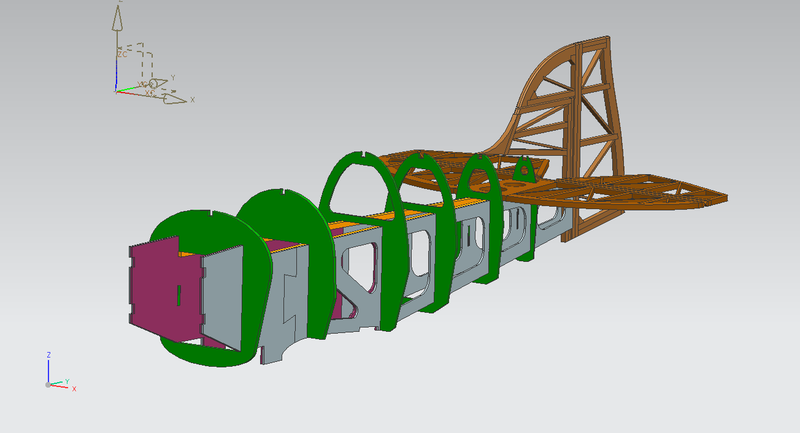

Zaczynam składać zespół 3D
pitts2.jpg [ 25.55 KiB | Przeglądane 27081 razy ]

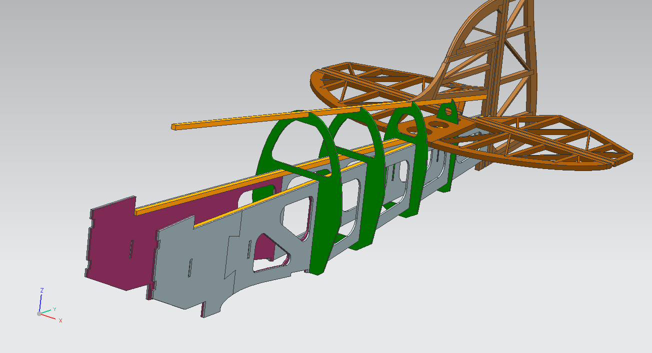

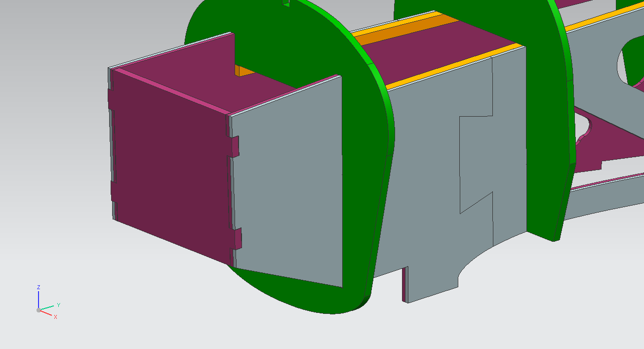

Ups... usterzenie nie jest dokładnie gdzie ma być
No to trzeba dorysować to do czego będę się doczepiał wręga W7
pitts4.jpg [ 33.82 KiB | Przeglądane 27081 razy ]
No. Teraz możemy jechać do góry z całym usterzeniem :mrgreen:
pitts6.png [ 18.99 KiB | Przeglądane 27081 razy ]

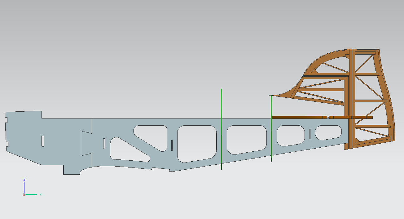

Tak wygląda rzut z boku ale jeszcze bez listwy w garbie za kabiną, dlatego tak dziwnie wygląda.
Oczywiście krytyka, rady i sugestie mile widziane.

To nie krytyka, ale przy tej rozpiętości nawet dwupłata myśl nad wagą. Listwy sosnowe 8x8 mm ?
 Tytuł: Re: Pitts Specjal 1 SST
PostNapisane: środa, 6 maja 2015, 18:58
Stefan ma rację. Taka listwa w tak małym modelu to przesada. Jak chcesz mieć sztywną i lekką konstrukcję, to zamknij kadłub z góry i z dołu, mocno ażurowanymi formatkami z lekkiej sklejki 2 mm. Popatrz na mój projekt o podobnej konstrukcji kadłuba. PWS-26 ma rozpiętość 2 m i jedyne sosnowe listwy są w płatach na dźwigarach.

nie żebym się czepiał, ale czy w modelu 1,4 m nie można by zastosować stateczników profilowanych ??

Ale to generalnie o Pittsa chodzi tak?
Panowie muszę się odnieść do Waszych podpowiedzi.
Listwy to może i tak wymyśliłem pancerne ale jakoś tak mi sosenka tam pasuje, co do zamknięcia tego od góry mocno ażurowaną formatką z dwójki to będę miał kłopot, dzielenie wręg bo jak to potem skleić, wolałbym tego nie robić.
Usterzenie profilowane? No powiem szczerze, że myślałem o tym ale Pitts ma tak znikomy kształt profilu, że nie bardzo mam ochotę się z tym bawić. Obiecuję za to, że jeśli go zbuduję to popracuję papierem nad zaokrągleniem chociażby usterzenia pionowego :mrgreen:
Ze zbiciem wagi też powalczę, ażurami wręg i żeberek i tam gdzie się okaże wystarczające to zastosuję balsę. Listwy profilujące itp. na pewno. Co do reszty na pewno podpowiecie, a komputer jest cierpliwy i sporo zmian przyjmie.

PostNapisane: środa, 6 maja 2015, 21:36
Sprawa banalna, wręgi oczywiście podzielone w połowie. Najpierw składasz skrzynkę kadłuba (boczki z górą i dołem i stanowi to podstawową konstrukcję), potem wkładasz w zamki półwręgi, które ze sobą łączą się również na zamki. Bardzo mocna, lekka i łatwa w montażu konstrukcja, sprawdzona na PWS-26. Wręgi w takim rozwiązani służą jedynie do podtrzymania listew profilujących poszycie i mogą być cienkie i mocno ażurowane. Oczywiście, to co robisz bardzo mi się podoba, ale skoro sam prosiłeś o rady i krytykę... to sobie zaszalałem ;) .
